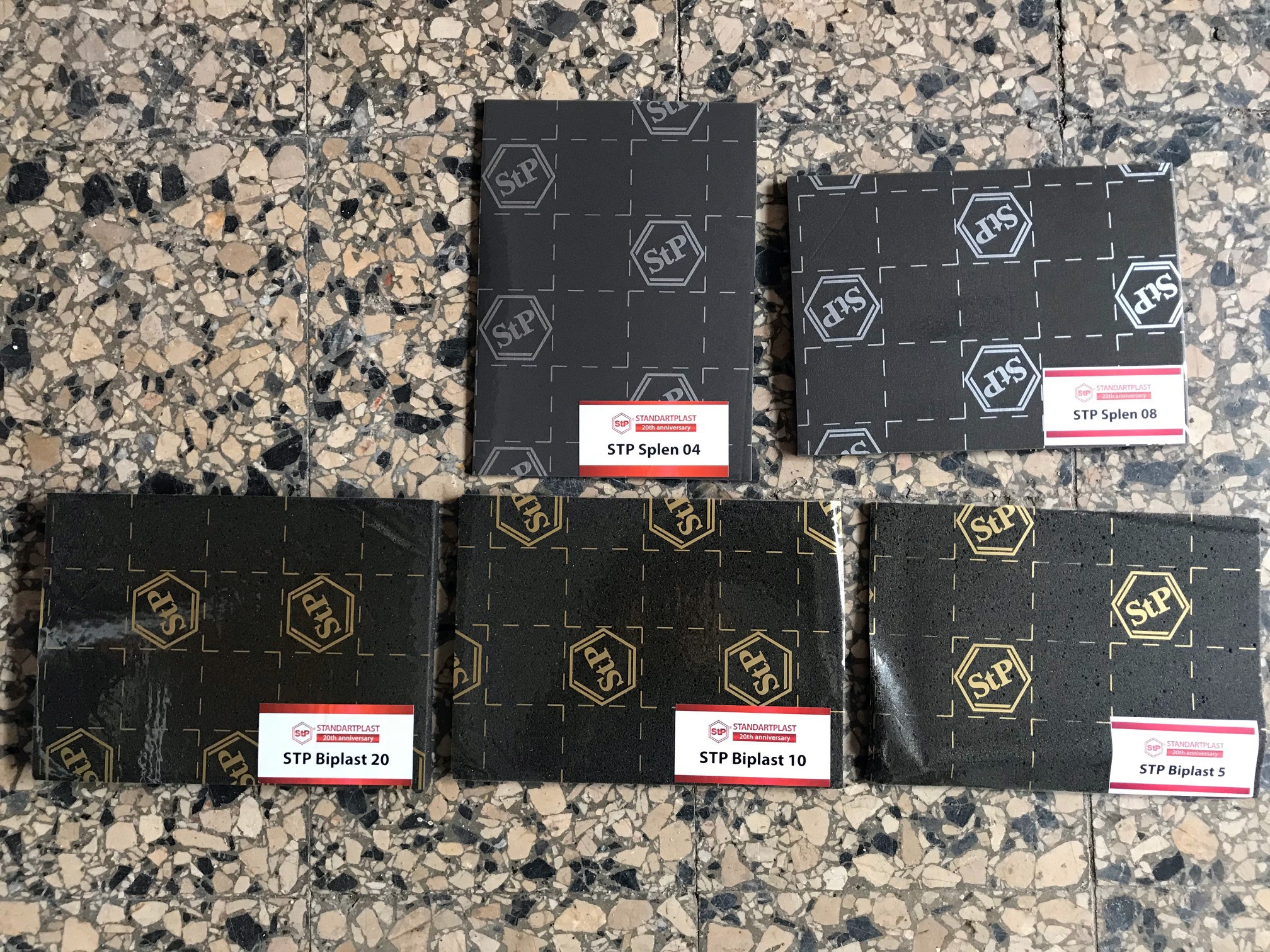

Riguardo il cofano se decido metterò il materiale STP che è leggerissimo, è fatto apposta. Naturalmente tutto il resto sarà fatto a regola d’arte, e non solo tettuccio, bagagliaio, passaruota. Il Jimmy era terribile come vibrazioni e rumore ma sono riuscito ad addomesticarlo un pochino. La Qubo è un mezzo popolare, il 1.3 multijet un motorino un po rumoroso, ma anche questo mezzo sarà domato per benino.
Trattamento curato ma intensivo. Poi la Qubo la uso per lavoro quindi in comfort generale mi piace.

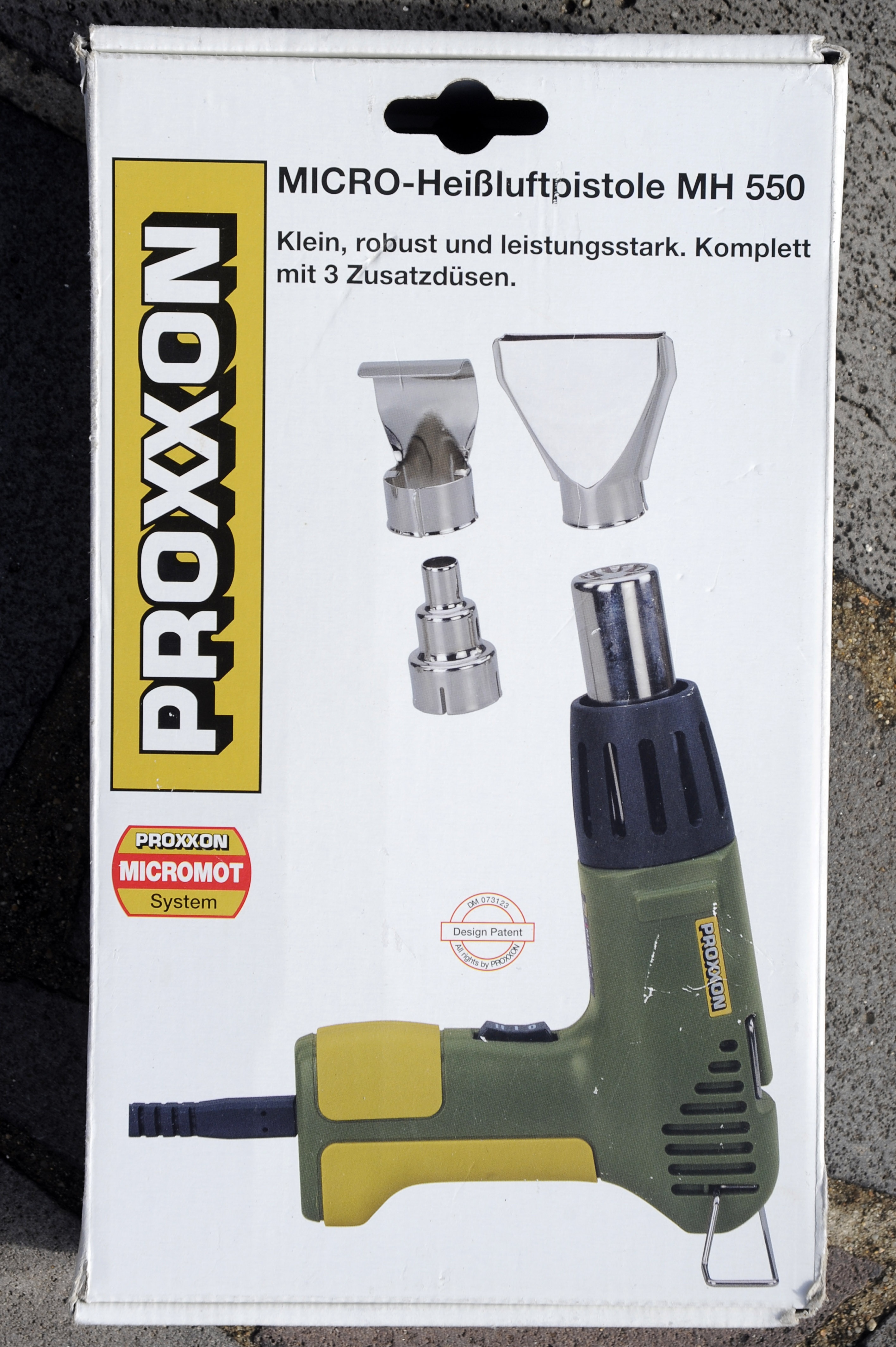

Appena ritiro i prodotti, li ha già il mio amico in casa, te lo faccio sapere esattamente. Ho usato i fogli Berner già in passato sulla Kangoo e sul Jimny, in alcuni scatolati e ricordo che sono abbastanza pesanti, hanno una buona massa, spessi circa 2/2.2 mm, la superficie alluminizzata è "morbida", non c'è una lamina di alluminio semirigida come possiede l'STP Aero o il Reckhorn Alubutyl, e prodotti similari. L'aspetto sembra lievemente goffrato se mi si passa il concetto. L'antirombo Berner è privo di solventi mi ha riferito l'amico Ninni, dovrebbe essere come il Fonogel, che non puzza e asciuga in poche ore.
Riguardo le plastiche del cruscotto, la sezione parafiamma tra abitacolo e motore mai dire mai: ho già fatto il minatore con lampada LED al di sotto del cruscotto e ho visto che c'è spazio per intervenire un pochino anche lì.

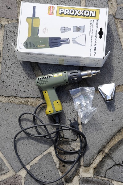

Poi mi avvalgo di una micro pistola termica, acquistata a Torino in un negozio di modellismo, che mi aiuta a raggiungere angoli angusti, un bell'aiuto. Buone festività!
A tal proposito su bangood, ma credo anche su tutta la totalità di siti china viene venduta una pistola anche recensita su YouTube.. molto piccola e regolabile in temperatura.synagryda ha scritto:Grazie del tuo, vostro, apporto conoscitivo, ragazzi!!! Questo forum è bello proprio per lo scambio di opinioni che si danno, e che fanno crescere! E poi sì, ho intenzione di rendere l'In Qubo tutt'altro che un sogno orribile e martellante, vorrei renderlo un salottino morbidoso per relax e ascolti in piena tranche emozionale.Brian ha scritto: ↑1 nov 2019, 9:31 questi fogli a nido d'ape sono sempre lisci come i fogli di STP (giusto un'esempio) o la superficie resta più "irregolare"? (tipo effetto "piramidale")
Ti copio il link
https://banggood.app.link/EThYImT8f1
Ottimo. Grazie del link.
La mia è vecchiotta l'ho presa qualche anno fa da Amati Traforo, a Torino, un negozio antico ma per i modellisti assai ben fornito.
Tra l'altro avevo visto anche tante altre cose interessanti a esempio listelli di legno di tutte le forme, spessori, foggie, essenze: l'ideale per strutturare predisposizioni per casse acustiche a montante o a rinforzare quelle in portiera

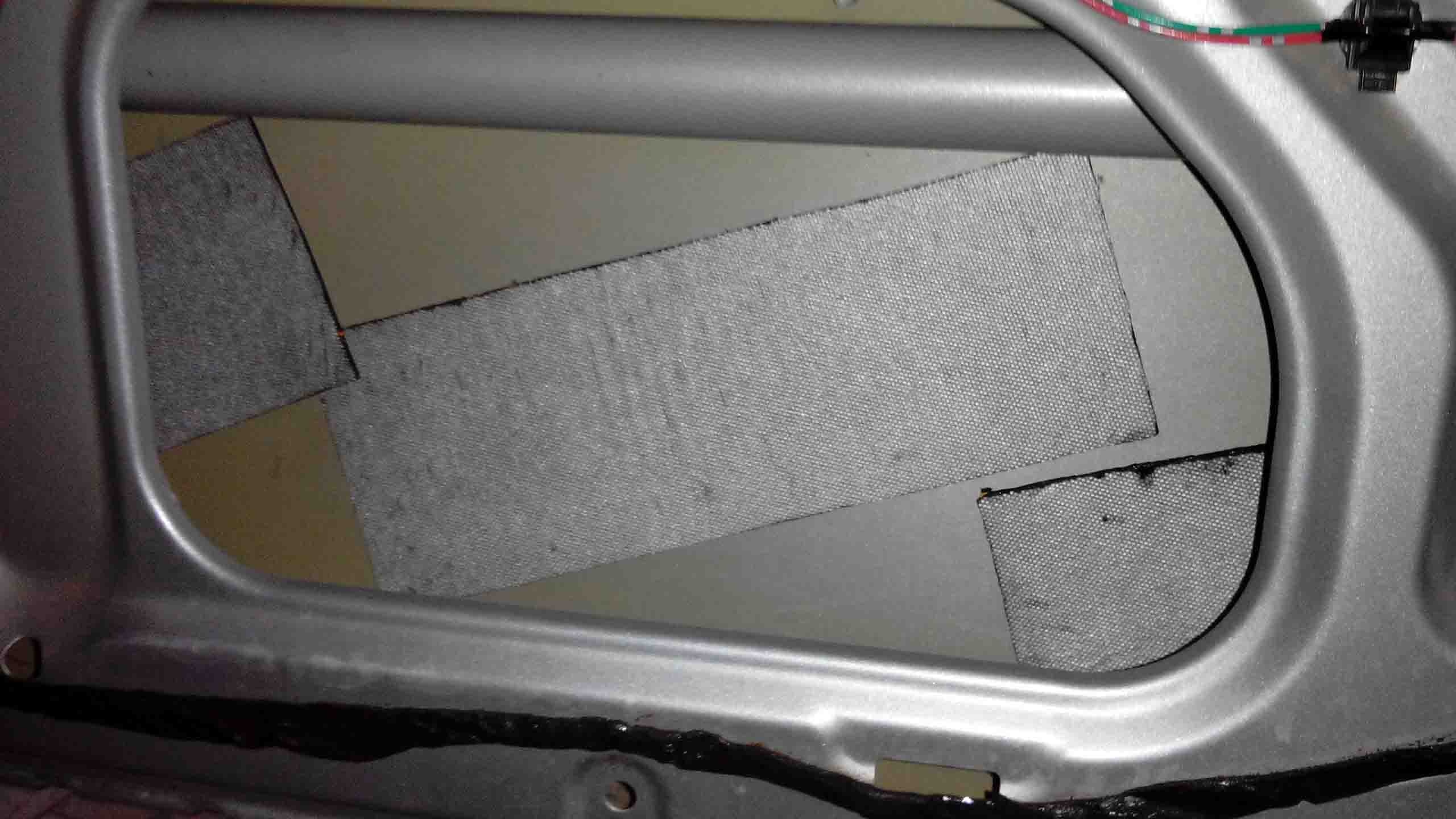

Ma la foto che hai messo dei 3 fogli nella portiera non è la tua auto vero?
Ciao, Alessio. No. era un fianchetto laterale posteriore del Jimny, suppongo. Poi copersi tutto con tre mani di Fonogel.Alessio Giomi ha scritto: ↑1 nov 2019, 17:01 Ma la foto che hai messo dei 3 fogli nella portiera non è la tua auto vero?
Sull'In-Qubo non ho ancora iniziato i lavori. Tra l'altro sto buttando giù il progetto.

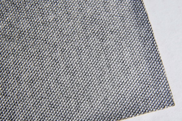

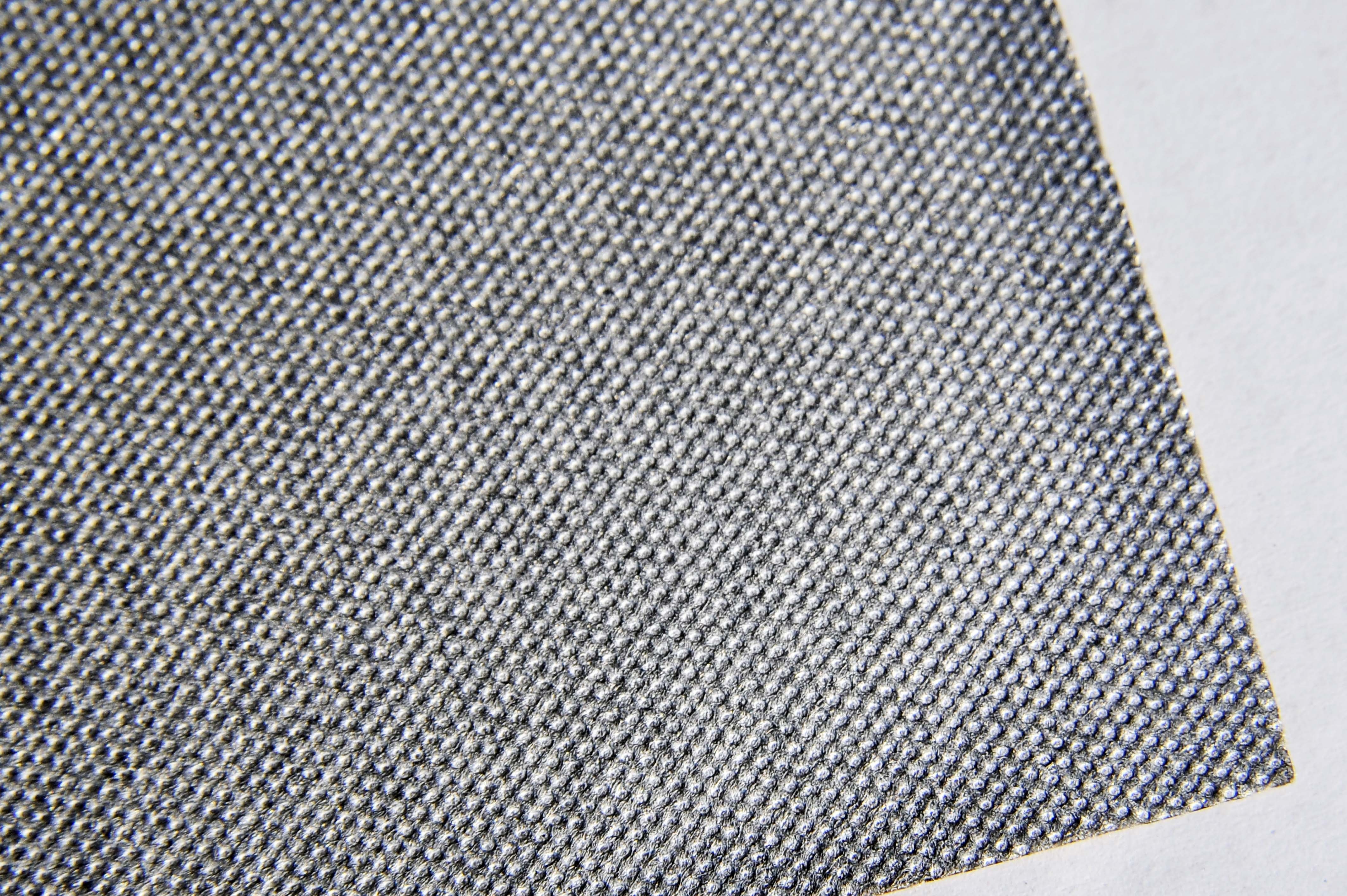

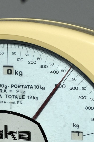

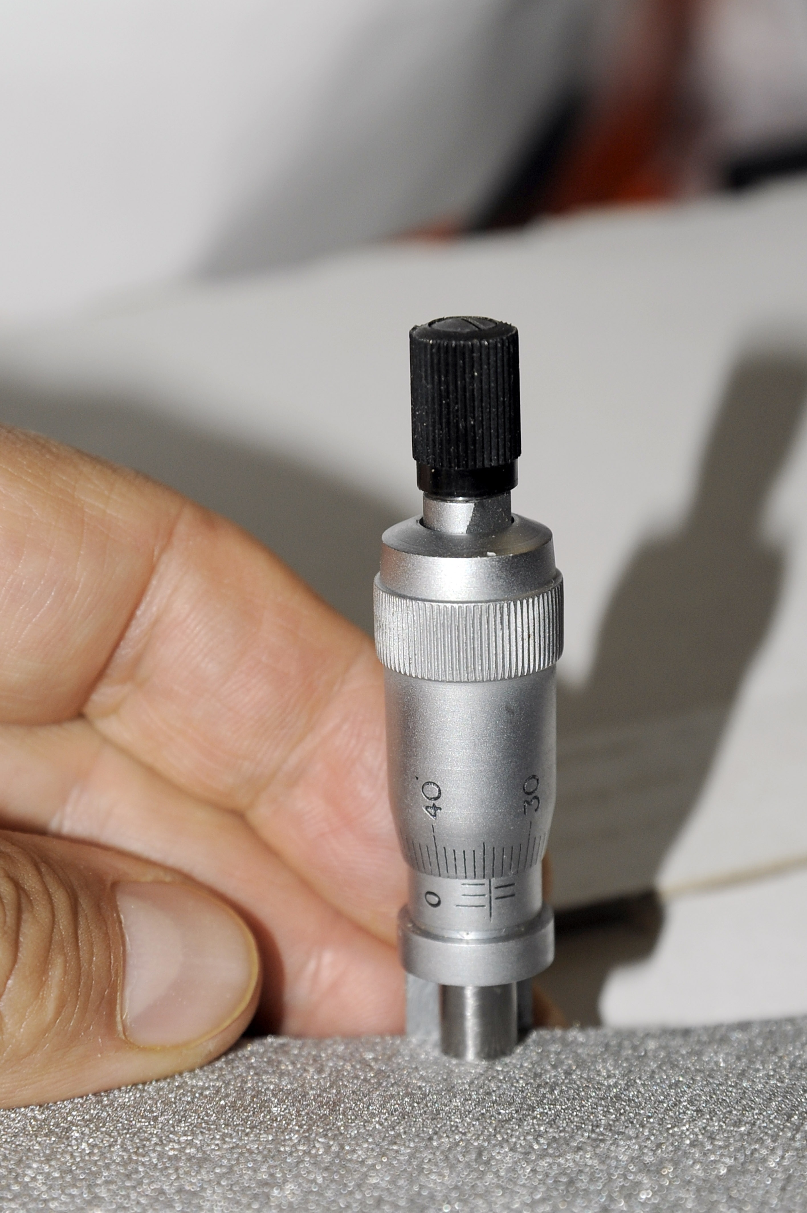

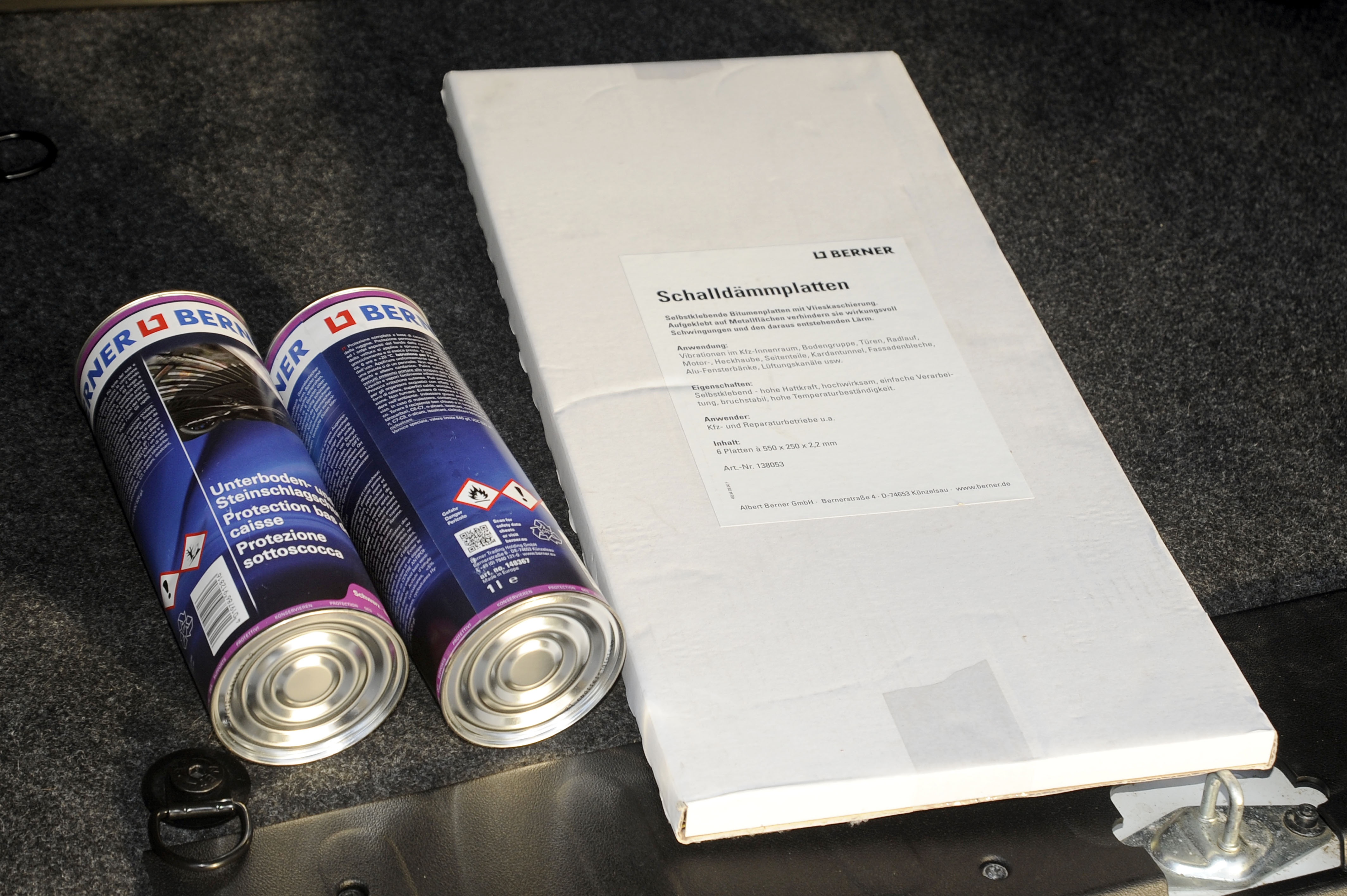

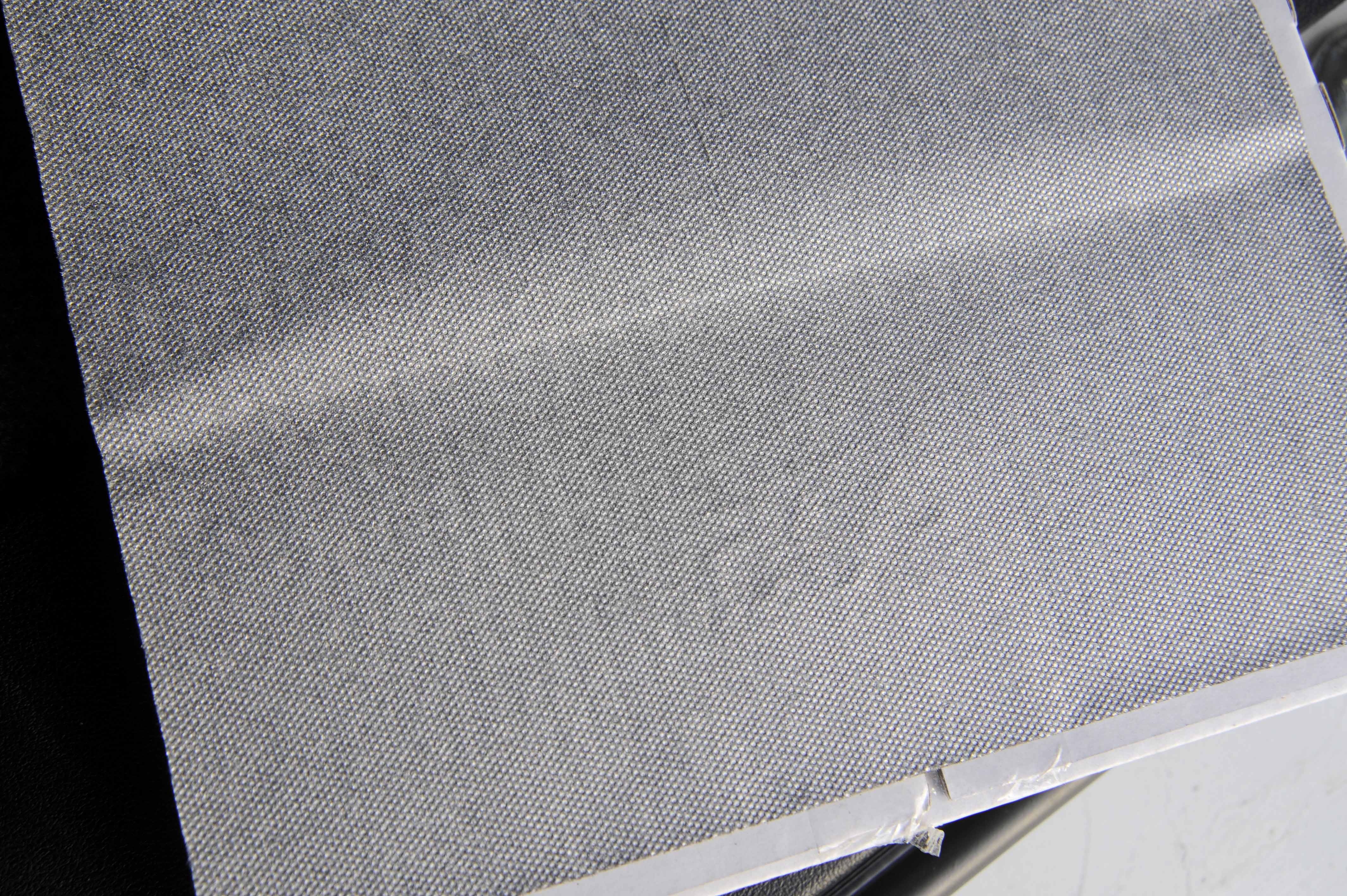

Stamani di buon ora sono passato dal mio amico Ninni, il "pusher" che mi ha consegnato il primo lotto dei prodotti per insonorizzazione della Berner. ; Si tratta per ora di un paio di flaconi di liquido denso che si usa per le protezioni del sottoscocca, delle cavità composta da gomma, elastomeri, ad acqua. Credo si possa assimilare al Fonogel, liquido semi viscoso che applicato sulla lamiera impedisce di risuonare, di vibrare.
Il secondo prodotto è il più intrigante, e forse utile allo scopo. Il peso del pacco che contiene sei lastre è intorno ai 3 kg! E calcolate che ogni foglio è lungo 55 e largo 25 centimetri. ogni lastrina messa sulla bilancia a fatto registrare circa 480 grammi! Quindi c'è massa, discreta. La particolarità di queste pezze autoadesive ma fissabili stabilmente a caldo, con pistola termica, è quella di essere spesse non meno di 2.2 mm, con il micrometro ho rilevato di media anche maggiore. La seconda prerogativa intrigante è quella della superficie a vista. Un nido d'ape fitto ma che pare verniciato di alluminio. Quindi a differenza del materiale STP o Reckhorn Alubutyl non è stratificato, non ha una lamina sottilissima e uniforme di alluminio. Non è riflettente, quindi credo neppure acusticamente. Ma la consistenza, la flessibilità, pur elevata non credo sia adatta a seguire angoli acuti della lamiera, ricoprire raggi di curvature stretti, non essendoci la copertura uniforme e antitaglio della lamina metallica: suppongo risultino meno resistenti alla flessione decisa. Li ho usati in passato ma ora, quasi all'età della pensione, i ricordi sfuggono. Certamente andranno bene per il fondo della vettura, per la copertura dei passaruota, non so per il cielo dell'auto e per il portellone, magari sono troppo pesanti.
Mentre il bitume liquido mi aiuta a raggiungere tutti gli angoli con il pennello, due, tre mani e la lamiera non vibrà più, non risuona, acquista quella sordità che mi attizza.
Che ne dite, ragazzi? I vostri esimi pareri?

Qualcosa del genere l'ho avuto nelle portiere della vecchia Corolla... non era Berner ma il "tessuto" mi sembra molto simile.
Li usai però soltanto per insonorizzare le cartelle ed effettivamente non erano proprio "modellabili".
Concordo con la tua desamina..... fondo dell'auto, passaruota e superfici piane.
Alessio grazie. Sono passato poco fa dal mio amico installatore e glieli ho fatti vedere. Lui mi dice che è semplice "catramina" con sopra probabilmente del tessuto alluminizzato. Quindi nulla di speciale. Ha aggiunto che non si fiderebbe di metterli sul cielo dell'auto...Alessio Giomi ha scritto: ↑4 nov 2019, 10:27 Qualcosa del genere l'ho avuto nelle portiere della vecchia Corolla... non era Berner ma il "tessuto" mi sembra molto simile.
Ora, per non sfidare la forza di gravità seguo i tuoi/suoi suggerimenti. Invece non è male il prodotto semiliquido: mi ha consigliato di passare prima un paio di mani di questa "base" e poi sopra applicare i fogli di butile alluminizzato e sopa di questi i materassini termo/fono isolanti dove occorre. Mi sono visto e toccato con mano il campionario STP: meraviglia di prodotti! Sembrano proprio specifici per ogni settore. Ciao!
