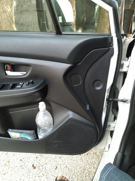

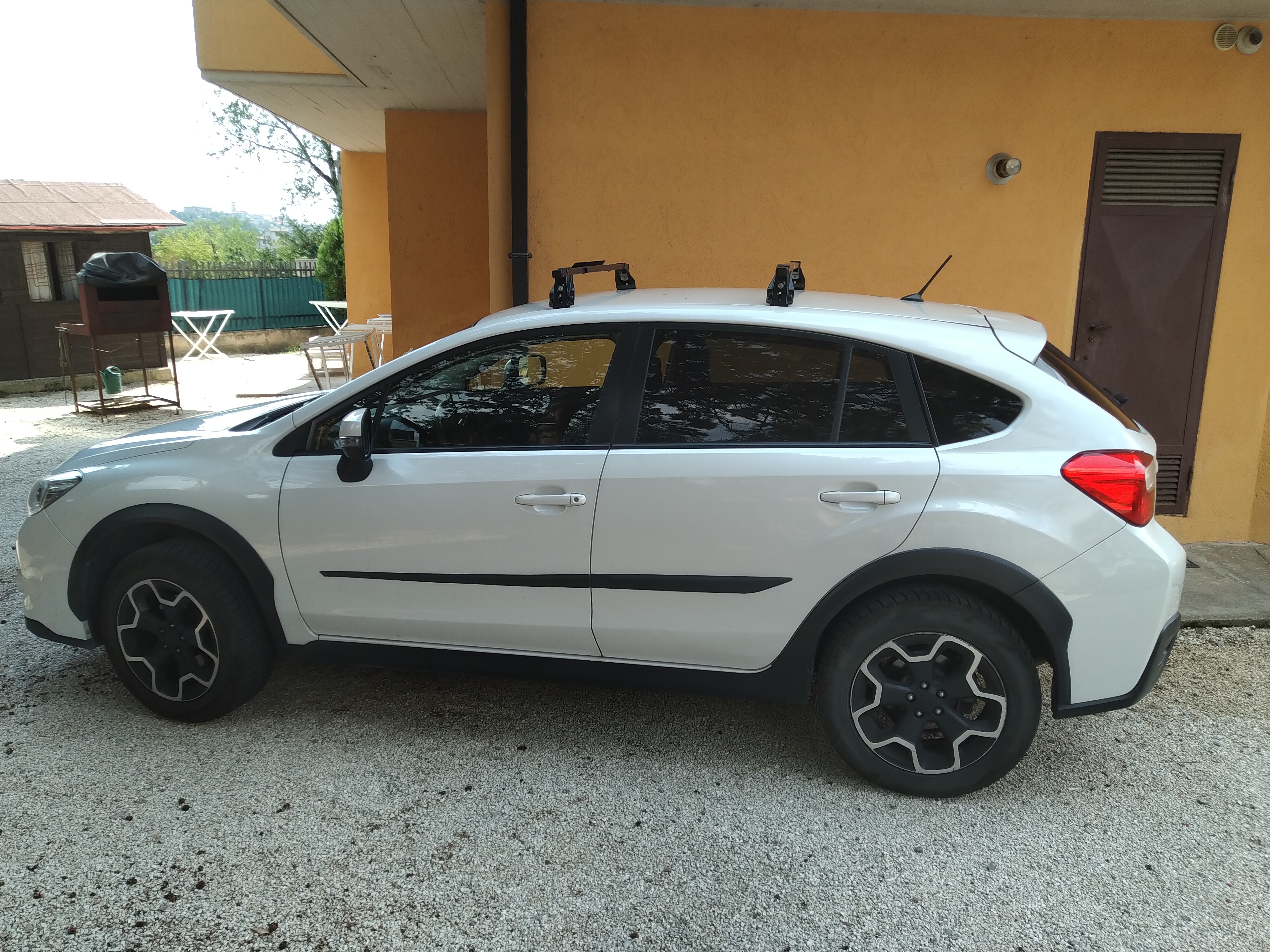

Provo a mettere le foto,parto dall'auto.

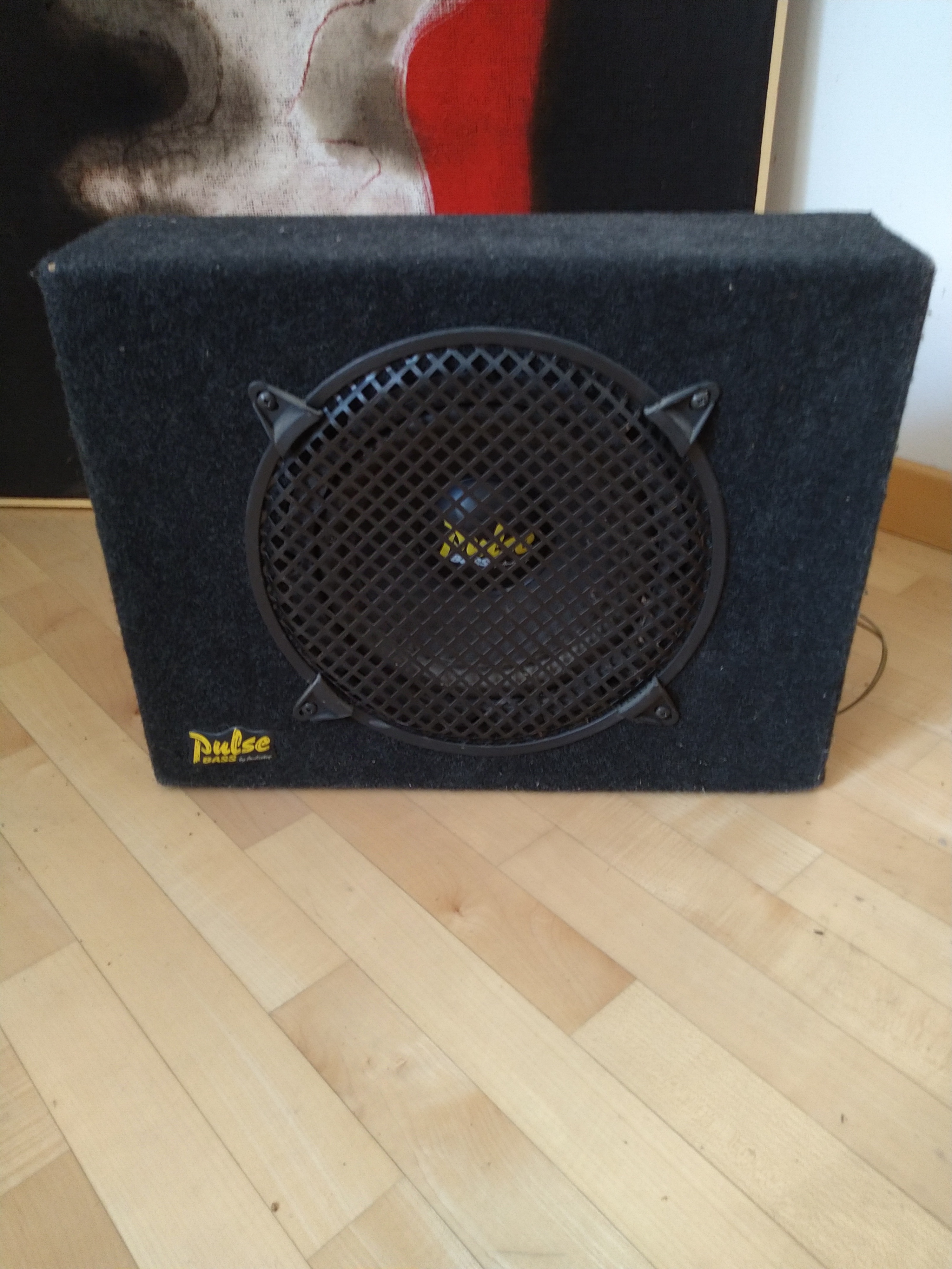

Il sub un po' vintage....
Le predisposizioni abbastanza nella norma........

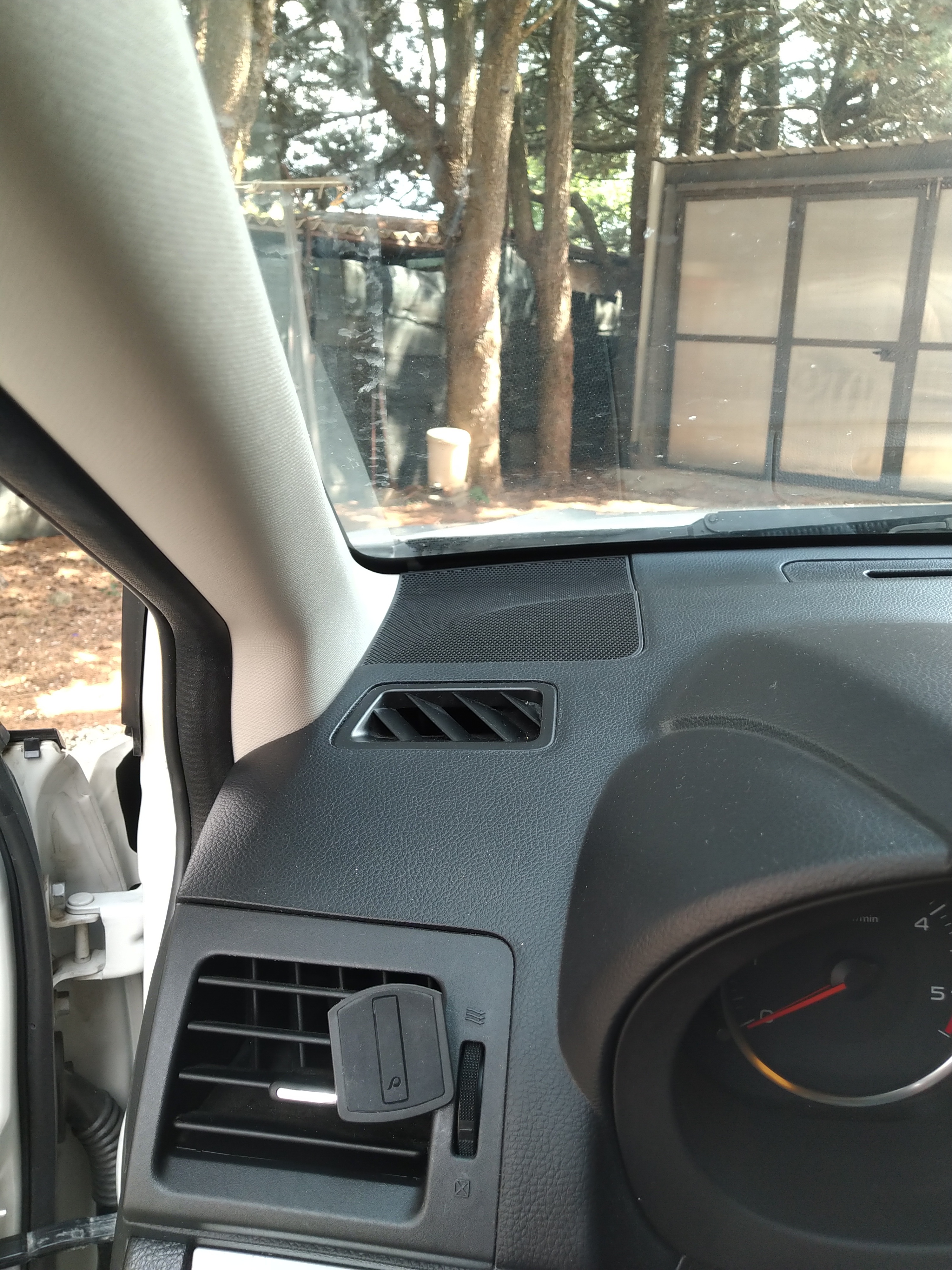

E questo è il sottofondo che vi dicevo,come sempre c'è la solita robaccia da pesca in giro e spesso si raddoppia,visto che pesco in coppia con mio fratello,potete immaginare che in giro di umidità ce n'è parecchia,per l'ampli che ho lo spazio e abbondante ma se ne dovessi mettere 2.......anche tagliando un po' qua e là,dovrebbe essere piccolo.

Togliendo o tagliando il polistirolo, probabilmente si potrebbe ricavare spazio.. :hmm:
Sotto le griglie sul cruscotto, potrebbero starci dei medi? Magari mettendo poi i tweeters a montante, orientati..
Vista la struttura delle porte (nel video) e la posizione delle predisposizioni, la tua auto non sembra affatto una cattiva base, per far bene. :)

Il tuo sub, è mono o doppia bobina? :hmm:

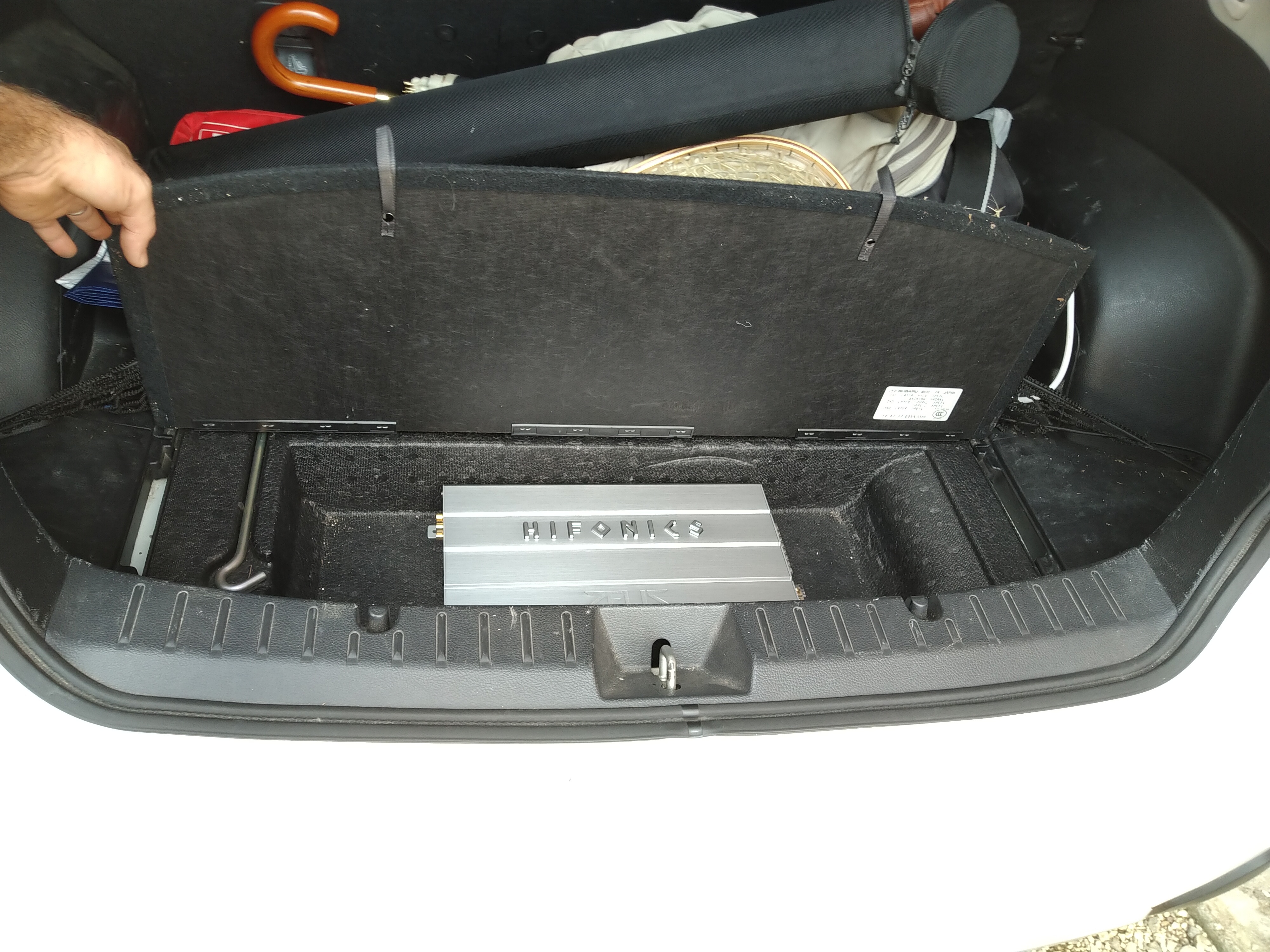

@Relics
forse poco arieggiato quello spazio per due ampli? (se ci vanno) ma anche per uno...

L'impianto di serie ha 4 16( uno per sportello) e i 2 tw sul cruscotto,ancora non l'ho aperti ma sembra che siano montati con un riduttore, probabilmente un 8mm ci entrerebbe,un 10 non penso.
Il sub è mono bobina,un tranquillone ma suona bene,almeno secondo me,

Brian ha scritto: 22 ago 2019, 18:07 @Relics
Infatti,diciamo che per uno,tagliando un po di polistirolo il problema è relativo ma per 2.......la vedo dura,si scalderebbero con molta probabilità,potrei metterne uno(eventualmente quello per il sub da circa 200W) sotto il sedile passeggero ma pensa che giro di cavi......mi piacerebbe andare in attivo ma utilizzando l'auto anche in uso diciamo "gravoso" non voglio fare danni.

al massimo metti il 4 canali sotto il sedile o se c'è spazio, sotto il cruscotto/cassetto portaoggetti lato passeggero
così hai RCA del FA e cavi potenza tutti più corti e nel vano bagagli l'amplificatore del subwoofer in quella rientranza
devi sdoppiare/dimensionare il cavo di alimentazione
(la batteria è nel vano motore o bagagli?)
è solo un'idea...
