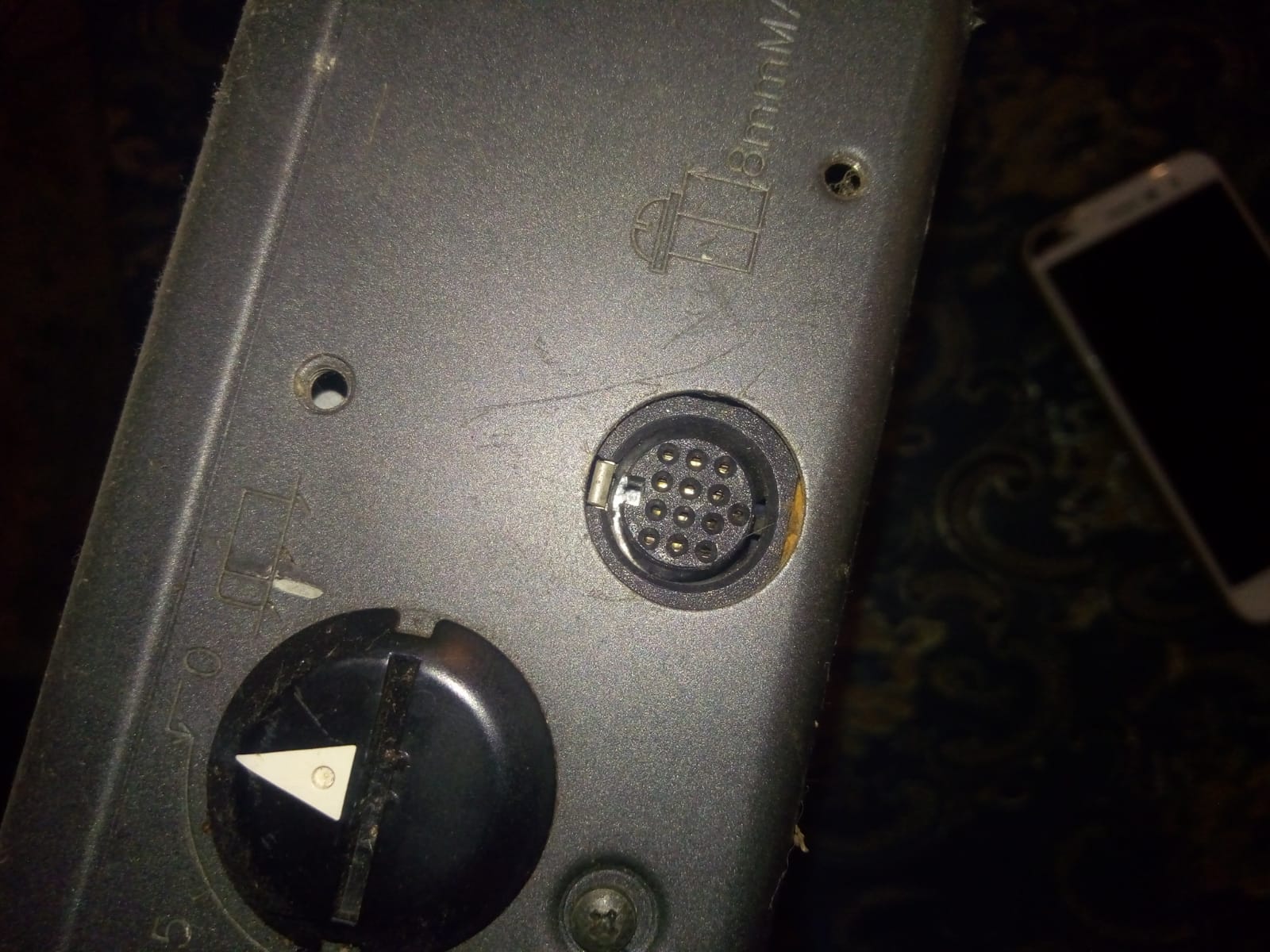

Si voglio cambiarlo con un kenwood krc 777r quello col frontalino che si gira e il suo caricatore cd, purtroppo no non ho messun spinotto o adattattore. Ho solo lo stereo in foto e il caricatore

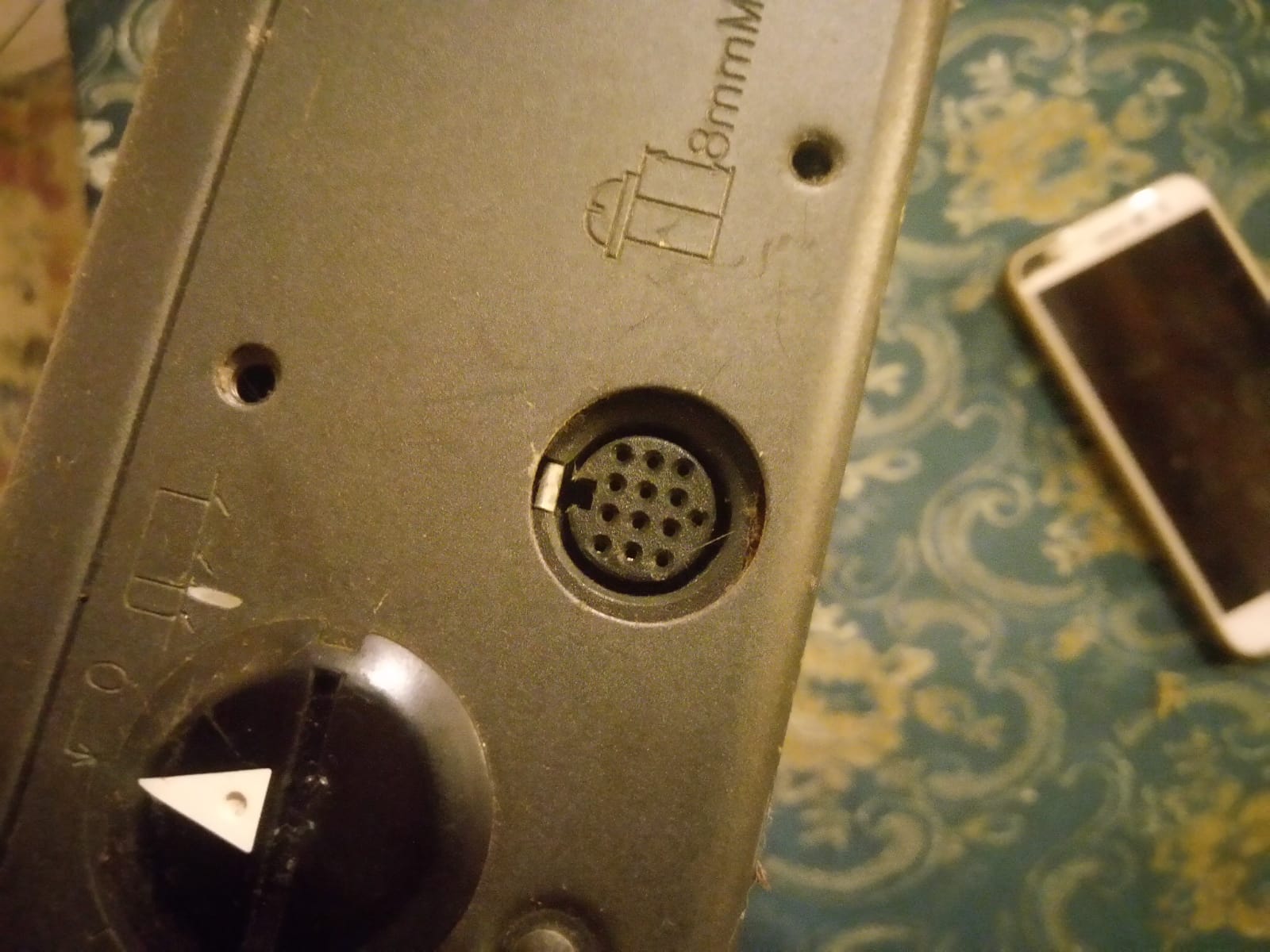

Così a primo acchitto mi sembra che la spina di Amazon sia perfettamente tonda mentre se non ricordo male quei Kenwood avevano la spina tonda con un inchevo per evitare di inserire la spina in posizioni diverse da quella corretta... magari Max può farci un po' di foto abbastanza dettagliate

Dovrebbe essere questo giusto?? (Ebbene si.. Ho ancora il caricatore kenwood buttato a casa)

Io ho trovato questo da ebay che sembrerebbe costare anche meno.. vedi c'è un piccolo inchevo per forzare il connettore in posizione corretta, comunque va anche detto che stiamo qui a cianciare analizzando una foto di Amazon che magari ha solo lo scopo di presentare il prodotto ma non necessariamente ciò che ti arriva a casa e lo stesso spiccicato della foto no?

Se è un DIN 9 poli, entra. E le foto che avete postato sono eloquenti.
Poi, il cavo originale era, lato CD Changer, a 90 gradi. Ma non sussistono problemi elettrici.
Poi, se il cablaggio interno sia compatibile, se è 1:1 danni non se ne dovrebbero fare. L'unica cosa è se i cavi di segnale non sono schermati, perché corrispondono ad altri pin, potrebbe insorgere qualche ronzio. Ma se lo danno compatibile..

Il cavo di ebay sembra corrispondere al connettore del changer.
Come scritto da ozama l'originale è a 90 gradi, sia lato changer che lato sorgente. E infatti dalla parte della sorgente è anche piuttosto scomodo da far entrare nella predisposizione del cruscotto.
Però è 13 poli, non 9 poli.

Si esatto 13 poli più lo schermo esterno..
