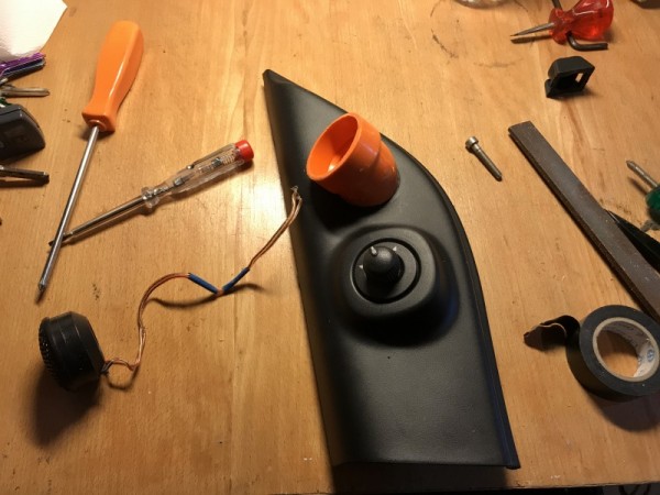

Stavo leggendo un po’ riguardo alla resa dei tweeter nelle predisposizioni e sembra che non siano chissà un granché. Tutti consigliano l’installazione a montante ma due semplici supporti in plastica li trovo a non meno di 92€ spedizione inclusa @_@
C’è qualche altra maniera per montare i tweeter sul montante, senza stravolgere troppo l’auto e sopratutto in maniera più economica?
Messaggi: 13155
Re: Amplificatore per ESK165.5 + subwoofer (max 200€)
#36
Solitamente, con il kit di altoparlanti, se è quello completo di crossover e griglie, ti danno dei bicchierini che possono essere fissati in un paio di posizioni. Sono dei cilindri con due angoli "sbiettati" con inclinazioni differenti. Se ti accontenti e trovi una buona posizione, puoi usare quelli. :hmm:
Altrimenti, io per gli Hertz MP25.3, dato che avevo "sprecato" i bicchierini in dotazione per una inclinazione che poi si è rivelata sbagliata, ho usato dei raccordi a 45 e 90 gradi, dei tubi di scarico di quelli arancioni. Ci sono di diversi diemetri. Se non ricordo male, nel mio caso andavano bene quelli da 50mm di diametro, opportunamente tagliati e verniciati.
Ho dovuto limarli leggermente dentro, per incastrargli i tweeters. :)
Sono in PVC, quindi, dipo averli sgrassati e carteggiati, sono verniciabili con vernice acrilica. :yes:
Metterei una foto, ma inspiegabilmente, dato che lenavevo già pubblicate nel mio topic,
Ilnforum menle vede come tropoo grandi.. :hmm:
Provo a linkartinla parte di discussione dove le ho messe:
Nei post verso il fondo di questa pagina, trovi le foto del lavoro che ti dicevo, con i tubi di scarico. :)
Se metti i tweeters a montante, oltre a migliorare molto il suono, dato che in porta sono troppo bassi e troppo vicini e probabilmente pure coperti dal tuo braccio sul volante, ti togli anche il problema di posizionare il crossover in porta. :yes:
Puoi usare i cavi originali, intercettandoli in predisposizione, per i woofers. E tirare due fili nuovi nella posizione dove monterai i tweeters. Ed i crossover li puoi posizionare comodi, vicino all'amplificatore (si sa mai che un giorno non decidi di multi amplificare il fronte, hai già i fili nella zona degli amplificatori..), oppure, nel sotto cruscotto. Ma, già che ci sono, io tirerei infili dietro, sia dalla predisposizione (per i woofers, che intercetterai nella spina originale dietro l'autoradio), sia dalla posizione dei tweeters.
Tanto, di li devi passare con tutto: alimentazione, segnali, eccetera. Tanto vale.. :D
La spinetta dei tweeters originali la lasci al suo posto e la fissi, che non vibri e non provochi cortocircuiti.

Per fissare i tweeter e i relativi supporti, cosa posso usare? Dici che mi basta il biadesivo circolare fornito (vedi foto) oppure una piccola vite?
Per il cavo al tweeter lo stesso, se riesco a nasconderlo da qualche parte senza forare montante etc., altrimenti mi toccherà fare un piccolo foro.
In questa maniera credo che terrò entrambi i crossover sotto il cruscotto, lato passeggero, vicino ad un connettore da cui posso poi ricollegarmi alla predisposizione per portare l’audio ai woofer. Mettendoli nel baule poi dovrei passare il doppio dei cavi e credo proprio che in un futuro molto remoto mi limiterò a comprare degli altoparlanti coassiali per il posteriore, senza amplificare
Ultima modifica di Michelinu il 8 feb 2019, 23:45, modificato 1 volta in totale.
Messaggi: 13155
#38
Non saprei se basta il biadesivo.. :hmm:
Secondo me, dovrai forare e mettere una vite col dado e la grover, per evitare che ruotino dopo averli orientati.
Il bicchierino consente due inclinazioni. Così puoi orientarteli verso di te, in modo asimmetrico.
Comunque, il biadesivo usalo per fare le prove. Cambia molto la resa con l'orientamento. Meglio forare quando sei sicuro. ^^

Ti ho caricato io la foto Stefano.
