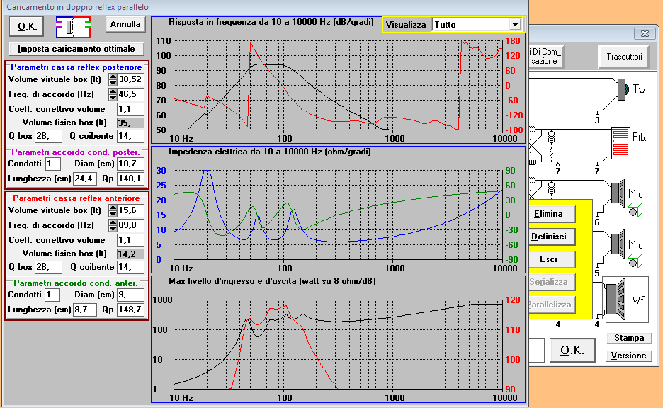

Facciamo degli esempi pratici....fai un impianto audio con il sub ben progettato, in primo luogo come lo progetti il sub ? usi un simulatore ? perchè ci dovresti applicare più potenza di quella sopportabile ?
Il discorso del rompere il sub se apri il portellone è per situazioni al limite, tipo sistema box+altoparlante progettato a membro di segugio....capita delle volte di leggere di situazioni dove fanno un box e ci mettono il tubo di sfiato ... XD mai sentito di box con tubi di sfiato ??? ecco, viene un sub accordato a caso, magari lo metti nel baule e fai pure casino e tiene senza rompersi, ma capita la volta che vuoi farlo sentire ancora più forte e apri il baule..... :arr: ecco che il povero altoparlante che con la contropressione creata dal baule aveva un po di controllo, questa volta si rompe....e qui nascono le invettive e le discussioni sul perche si è rotto il sub quando hai aperto il baule....situazione limite, ecco perche si è rotto il sub, un sub ben progettato su un impianto audio ben fatto non lo rompi quando apri il baule.... :)
Messaggi: 7734
Re: Ma è vero che il sub si rovina se il cofano è aperto?
Lustrike ha scritto: .......se l'impianto E' progettato benissimo (quindi tarato e calibrato per suonare con baule chiuso), allora aprendo il baule potrebbe rompersi il sub.
Sbagli perchè normalmente si progetta il sub con simulatori (afw-basspc-ecc) che non prevedono il sub dentro un'altro volume non sigillato, oddio si potrebbe anche simulare un doppio reflex parallelo, che sarebbero due reflex, uno dietro al cono e uno d'avanti,e sul box anteriore ci metti il massimo delle perdite e una FC fuori banda per simulare il baule....ma non l'ho mai implementato e non ci penso nemmeno..... :arr:
Un utilizzo poco ortodosso del sw...ma tecnicamente può stare in piedi la cosa....
mi viene l'angoscia solo a pensare di inserire dentro tutti quei numeracci....
