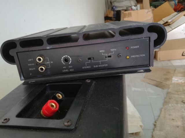

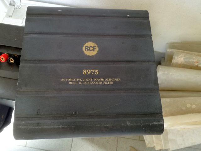

Solo per completezza di informazione, visto che sopra ne avevo parlato, prima di chiudere il thread posto ancora per qualche intenditore "vintage" il sub più ampli che avevo nella macchina precedente e che mi piacerebbe rimettere al lavoro:
- il sub è un Macrom Hi-Bass 69.20, 8", 250W - 3,2 ohm nella sua cassa di legno.
- l'ampli è un RCF 8975 2x 75W (se non ricordo male) con uscita per il sub dedicata (infatti ci sono gli appositi switch, se uato come ampli stereo o come ampli per sub).
Ultima modifica di bettu il 24 apr 2018, 15:39, modificato 1 volta in totale.

Se non hai controindicazioni di sorta non vedo perchè non li dovresti riutilizzare.bettu ha scritto:Solo per completezza di informazione, visto che sopra ne avevo parlato, prima di chiudere il thread posto ancora per qualche intenditore "vintage" il sub più ampli che avevo nella macchina precedente e che mi piacerebbe rimettere al lavoro:
