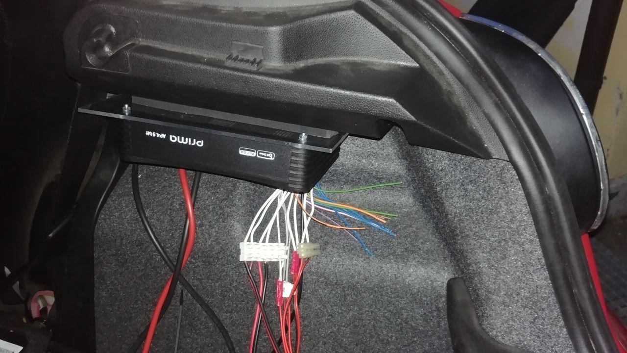

Salve.. molto a rilento ma l'impianto ha preso il decollo.
Ho comprato il DSP amplificato AP 4.9 bit. L'ho montato in uno scanso del baule della mito. Effettivamente mi sembrava un posto comodo che minimizza l'ingombro, e dato che questo dispositivo è piuttosto piccolino.. così ho fatto.
Ho fatto passare una tonnellata di doppini di rame classico rosso-nero: quattro da 0.75 mmq per portare il segnale anteriore e posteriore destro e sinistro dalla sorgente al baule. due da 0.75 mmq sinistro e destro dal baule ai montanti anteriori per alimentare i tweeter. Altri due destro e sinistro da 2.5 mmq per i woofer. Infine uno da 0.75 mmq di servizio eventualmente per alimentare l'autoradio dal baule ed evitare loop di massa. In realtà questa eventualità non si è presentata.
In allegato la soluzione adottata per fissare l'ampli (nota: i cavi e le connessioni devono ancora essere sistemate)
Purtroppo devo usare come compromesso l'uso della uconnect originale come sorgente...

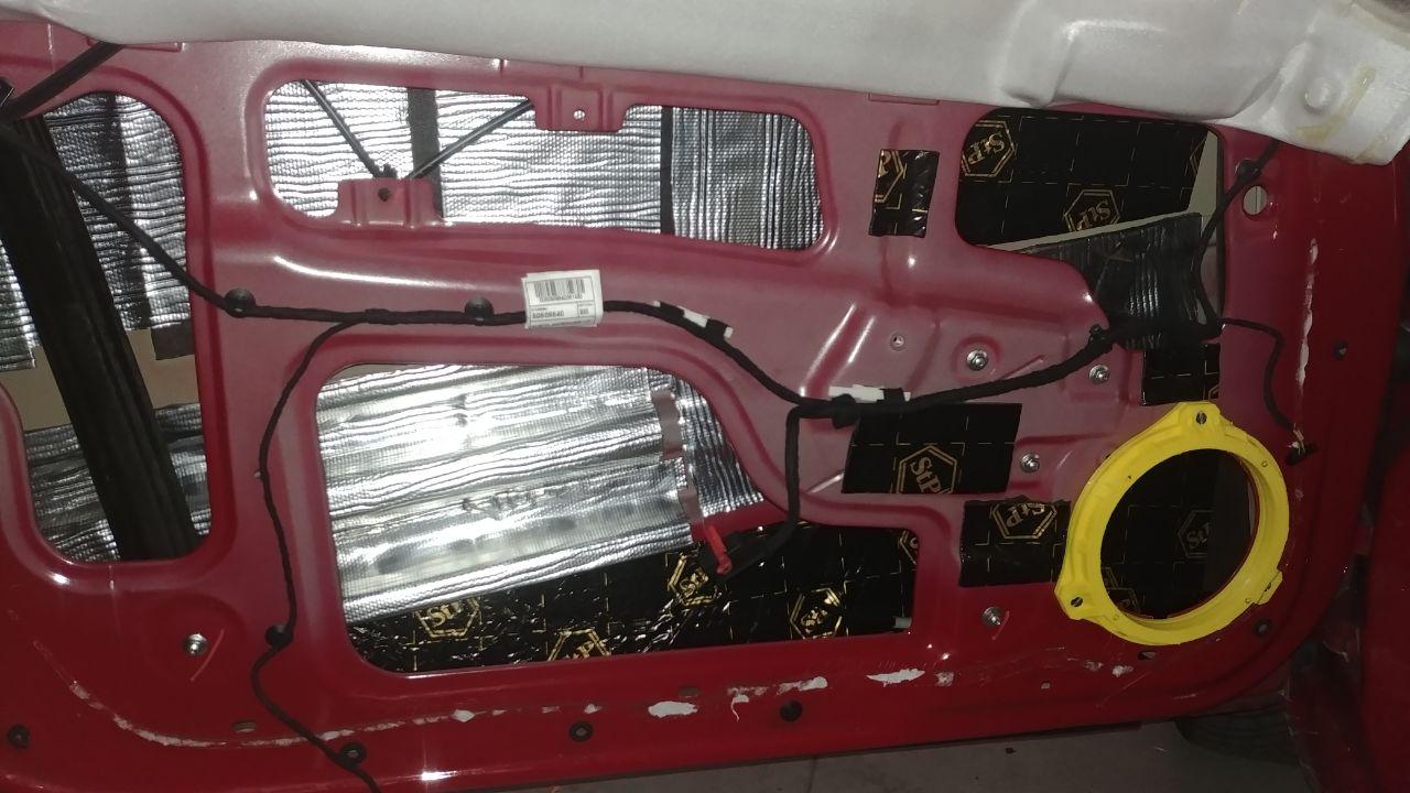

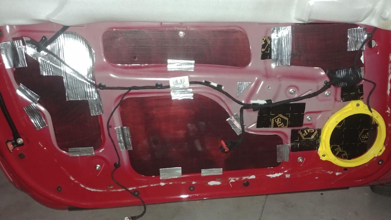

Mi ero dimenticato di postare le foto della portiera post trattamento
in allegato il lavoro svolto grazie a rs250cv.
Supporti ad-hoc stampati in 3D, tappi per i fori della lamiera su misura in legno, tanta colla e smorzante bituminoso.
Poi fonoassorbente bugnato tra portiera e cartella.

Ma come hai fissato i tappi in legno? Solo con quei pezzetti di butile?
Non vedo viti..
Non vedo viti..
Re: Impianto su alfa mito
millechiodi. alla fine i tappi sono leggeri e poi la cartella ci preme sopra, quindi non dovrebbero esserci problemi. I pezzetti di butile alla fine sono stati posizionati per lo più per tenerli in posizione mentre la colla faceva presa
Ma il lato del legno che guarda l'interno porta è rivestito?
Bene bene.. due Mito che vengono smembrate
Sei riuscito ad arrivare per bene con il butile dietro la barra di ferro??
La barra anti intrusione?
Un pochino ma si fa’ fatica a premerlo, poi sembra unita/attaccata, abbiamo rivestito la barra
I tappi hanno una pellicola di plastica interno porta
Eh lo so io l'ho vagamente pressato con una spatola da pittore ma per farlo scendere è stata un ammazzata.. appena rientro dalle ferie aggiorno il threadrs250v ha scritto:La barra anti intrusione?
