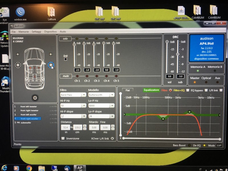

Un po' di schermate di alcune fasi della taratura:

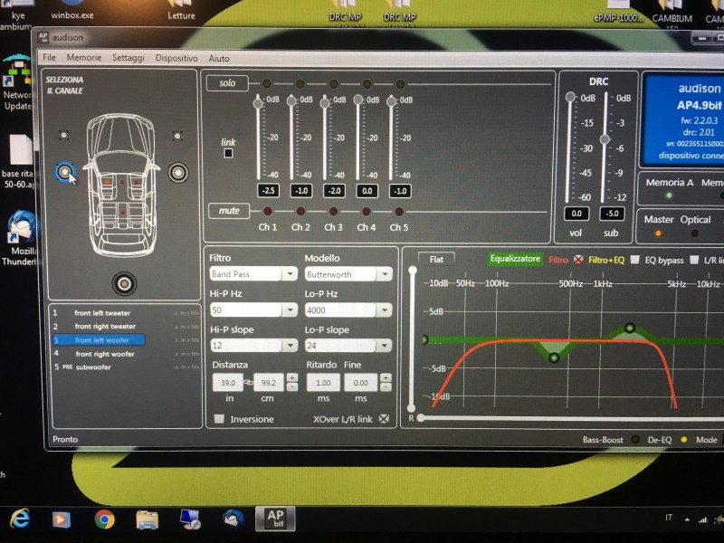

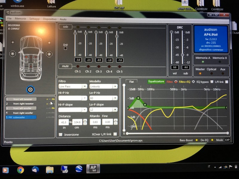

Qui è in "lavorazione" l'equalizzazione ed il taglio del sub: Ognuno dei 9 canali a disposizione, ha a disposizione un equalizzatore parametrico. E può essere tagliato con qualsiasi frequenza e pendenza, sia Passa Alto che Passa Basso che Passa banda. Nel caso di passa banda, il pa e pb, sono del tutto ed in tutto indipendenti.
Chiaramente è possibile invertire o meno la fase di ogni via, con una spunta. E altrettanto chiaramente i canali, tra destri e sinistri "omologhi", possono essere cambiati "in passo tra loro" o in modo differenziato tra destra e sinistra. Semplicemente spuntando delle caselle.
Ogni canale dispone del suo ritardo, sia "grossolano" in cm/pollici che fine, in millisecondi. Quindi è veramente possibile fare un po' ciò che si vuole..
Una cosa bella, è che l'equalizzatore della singola via può lavorare su tutta la banda audio, anche se fuori dal filtro impostato.
Questo, consente, ad esempio, di realizzare filtri a doppia pendenza, insistendo con l'equalizzatore poco dopo il taglio. Oppure, sempre per esempio, di castigare qualche breck-up "insistente", ancora fastidiosamente presente oltre il taglio passa basso del woofer.. Come un notch sulla via tagliata. In questo modo, sapendo come agire (sig.. ci vogliono l'esperienza e le MISURE
![O_O O_O](./images/smilies/O_O.png)
![hmm :hmm:](./images/smilies/hmm.png)
L'unica scomodità, è che per regolare il "Q" è indispensabile la rotella del mouse.. Cosa piuttosto scomoda sul sedile dell'auto!
![:@ :@](./images/smilies/pissedoff.png)

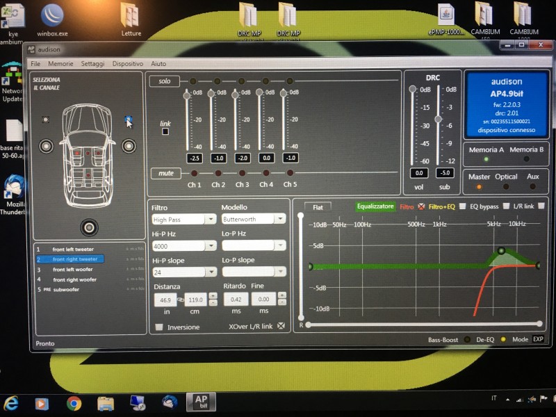

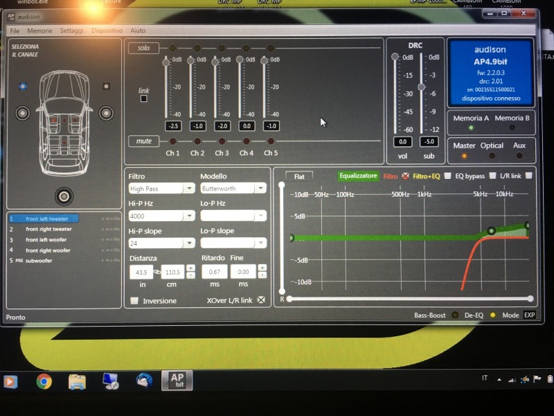

Per regolare la via, basta selezionarla nella "piantina" col disegno dell'auto. Nella tabella del filtro si impostano i valori e, nel grafico a fianco, si vede la risposta in frequenza. In rosso, del filtro. E in verde, dell'equalizzatore. Spuntando la casella "Filtro + EQ", comparirà la riga gialla, che visualizzerà la somma della risposta del filtro e dell'equalizzatore. Impensabile nel display di un dispositivo in plancia..
![love :love:](./images/smilies/in-love.png)
Per equalizzare un punto, basta cliccare con il mouse sulla riga verde e comparirà un pallino. Col mouse, lo si potrà trascinare a destra e sinistra, in alto o in basso o, "rotellando", si potrà allargare o stringere la campana.
Avvicinando un punto ad un altro, questi si sommeranno ed uno dei due scomparirà nella somma. Finchè non si rilascia il tasto del mouse, si può tornare indietro e il punto "assorbito" tornerà al suo posto.
Il risultato può essere ascoltato in tempo reale, mentre suona la musica (o mentre va il rumore rosa ed osservate l'analizzatore), con un leggero ritardo. Veramente comodissimo..
![secret laugh :slaugh:](./images/smilies/secret%20laugh.png)
Per visualizzare la somma delle risposte di più vie, si può tenere premuto "CTRL" e selezionarle in basso, sotto la piantina, dove compaiono con il loro nome e numero, le righe relative.
E' possibile sia azzerare l'equalizzatore e partire da zero, sia sospenderlo momentaneamente, attraverso le apposite caselle nella schermata della risposta in frequenza.
Queste sono le attuali mie regolazioni (il sub è sicuramente da rivedere..):

Alla fine, con un taglio relativamente alto, a 4 KHz, e con forte pendenza (24 db/ottava), la scena è più stabile e qualche difetto di incrocio, se purtroppo non scompare, è fortemente minimizzato.

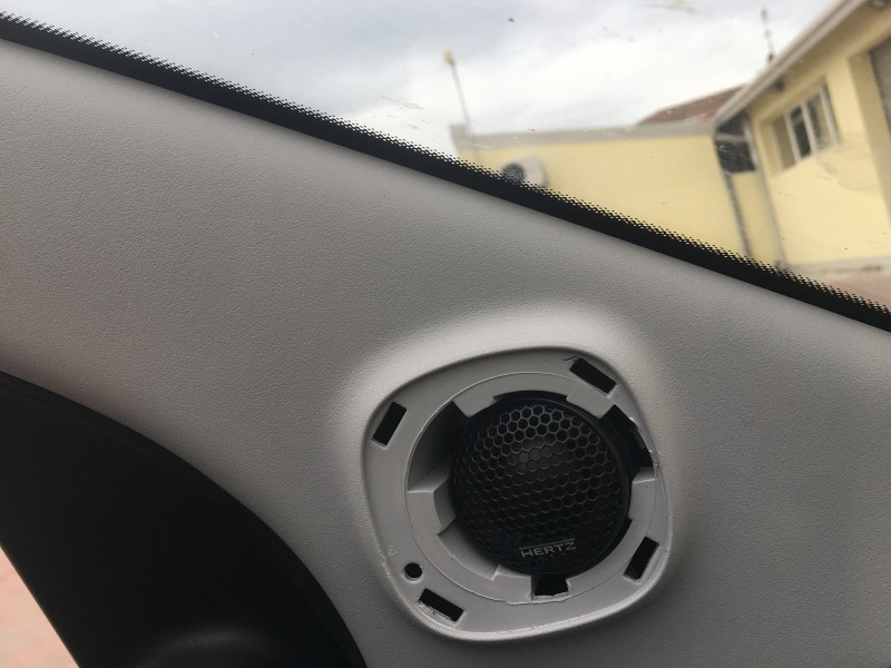

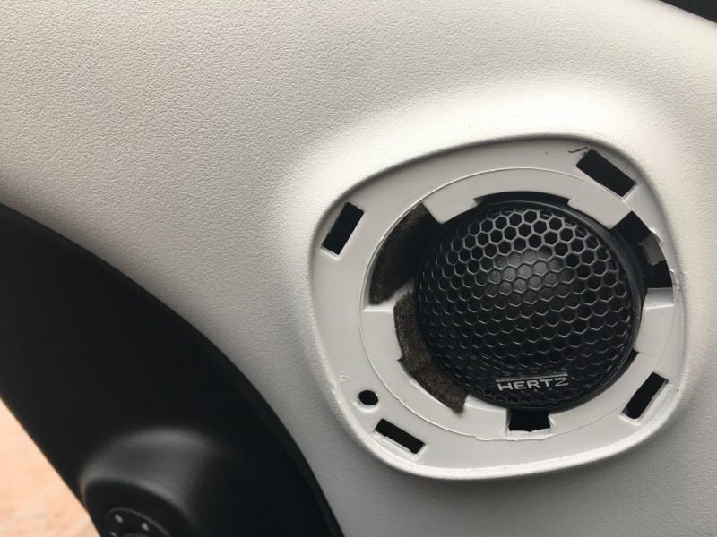

Penso che sia a causa dell'incasso dei tweeters.. Emettono "all'interno di un cilindro sbiettato" perchè sono orientati verso il centro dei sedili. E le frequenze medie, che sono meno direttive, si riflettono all'interno della griglia e del cilindro, mandando a puttane risposta e fase in punti ben localizzati che creano anche delle caratterizzazioni sugli strumenti a fiato alti, come il flauto.
Tagliando i tweeters altini e con forte pendenza, il problema si minimizza udibilmente. Anche se certi strumenti sembra di averli molto avanzati. Quasi di fianco, fra i due sedili.

Insomma.. I tweeters bisogna tirarli fuori di li. Ha ragione Dinosa.
