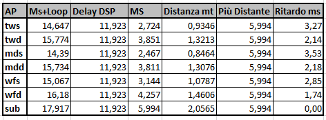

Io il nuovo lato Sx l'ho fatto eh...
Ricontrollato i tempi di volo che ho visto essere un po' diversi da prima, mi sa che mettendo il microfono in verticale hai anche un po' cambiato la distanza tra microfono e AP.
Fatto nuovo preset con taglio acustico del medio 600/3500hz.
Dato una raddrizzata potente al tweeter, non so se potrà funzionare visto come risponde il tweeter in nearfield, ma tentar non nuoce....
E fatto tagli ritardi ed eq anche del sub...
Ora vado a letto, ma domani posto la simulazione dei potenziali risultati...

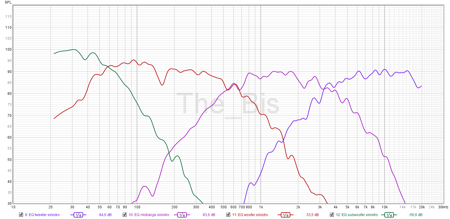

Re: IMPIANTO AUDIO GOLF
Rieccomi,
ecco la bozza della nuova taratura lato SX...
Tagli ACUSTICI (attenzione Acustici e non Elettrici) che ho impostato:
TW: Hp 3500hz LR4
MD: Hp 600hz LR4 | Lp 3500 LR4
WF: Hp 60hz LR4 | Lp 600hz LR4
SUB: Lp 60hz LR4
Il tweeter è MOLTO equalizzato, non ho idea di come suoni poi una volta applicata questa equalizzazione perchè è molto spinta soprattutto sulla gamma acuta.
Per il momento non vi passo nulla della configurazione ELETTRICA perchè vorrei foste voi a provare a fare un setup e poi confrontiamo le varie interpretazioni.

Dimenticavo... I ritardi comprensivi di sub e risultanti dalle misure fatte con mic in Verticale e sottratti del delay del DSP misurato con il nearfiled sul Tweeter:
TW: Hp 3500hz LR4
SUB: Lp 60hz LR4

@The_Bis sei un grande! io sto lavorando sulle simulazioni con REW, perchè il lato destro più problemi rispetto al sinistro, credo per la posizione del mic, ma il mic devo tenerlo sempre al lato guida giusto? anche per il lato destro! altrimenti vanificherei le misure
Comunque sto lavorando cercando di capire come rispondono i tagli acustici al cambiare dei tagli elettrici, ovviamente le simulazioni di REW sono solo per tagli acustici, quelli elettrici devo scoprirli misurando in auto,
il cambiamento dei ritardi lo avevo notato, ovviamente dovuto al diverso posizionamento del mic,
però ho capito una cosa importante! la taratura è il 90% dell'impianto, si possono spendere migliaia di euro in componenti di eccellenza, ma senza taratura non cambia tanto dall'impianto di serie! Non vi credevo quando lo dicevate all'inizio, ho dovuto imparare a mie spese!

Il bello di operare in simulazione è PROPRIO la possibilità di andare a vedere l'incidenza della configurazione ELETTRICA rispetto alla risposta ACUSTICA!!!!
Il fatto che io ti abbia mostrato il risultato ACUSTICO e non la configurazione ELETTRICA è per darti una traccia di COME DOVREBBE suonare, non di come andrebbe impostato.
Sta a te scoprire come andrebbe impostato per farlo suonare come da risposta attesa. Ma per questo hai REW che ti aiuta...
Se così non fosse come avrei fatto a darti sia dei parametri da impostare che una riposta acustica attesa? Bisognerebbe veramente essere dei maghi... Cosa che evidentemente io NON sono...
Mi fa piacere che stai apprezzando i vantaggi di una taratura (ci tengo a precisare che non so quanto sia ben fatta la tua visto che stiamo procedendo solo in via VIRTUALE) certo è che per quanto sia una cosa fatta a tavolino non ho dubbi che sia N volte migliore del solito approccio "A CASO" che caratterizza il 95% degli impianti che si vedono in giro...
Dai Forza!!! Se ci sono dubbi non esistare a chiedere... Ma come dicevo anche ad Armando, fate screenshot e fatemi vedere cosa fate su REW
