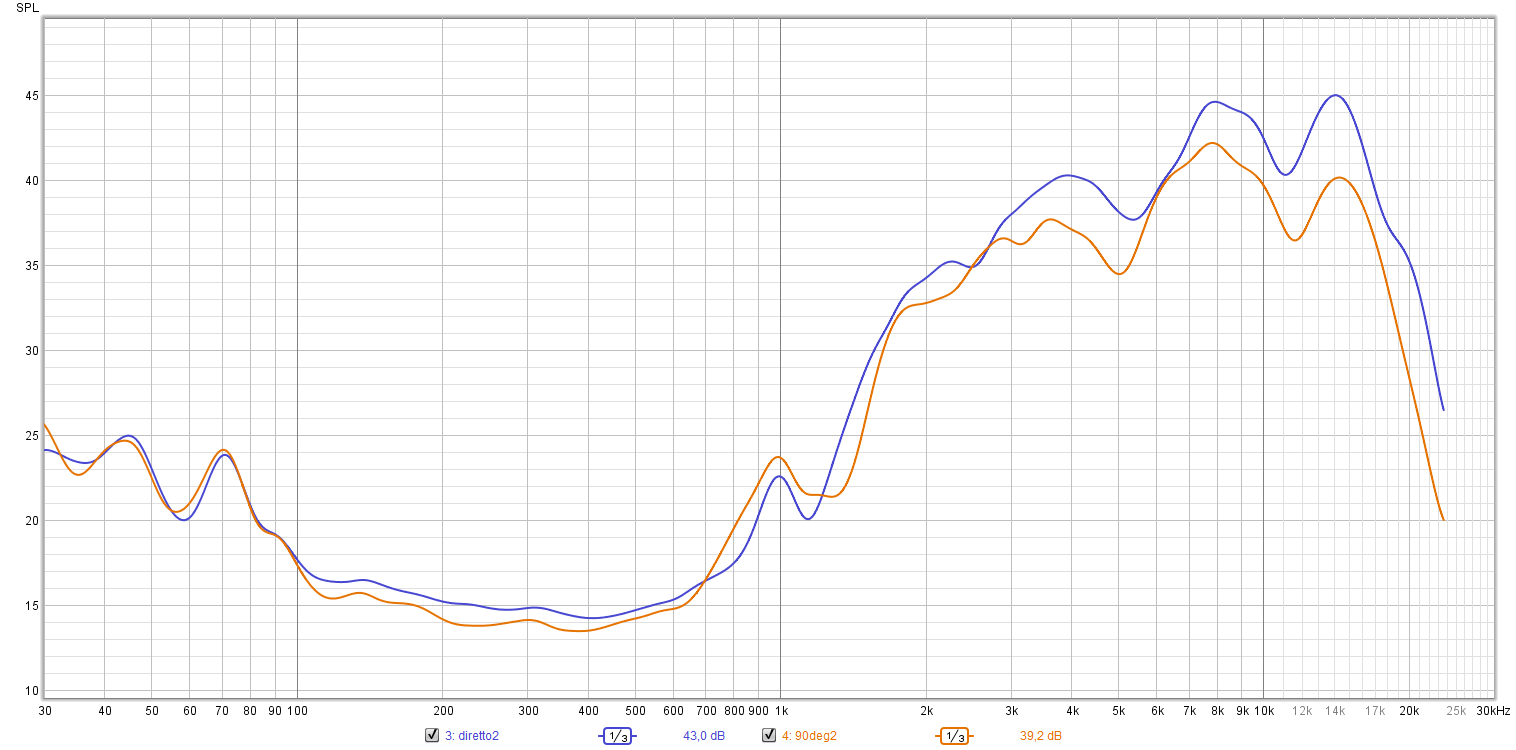

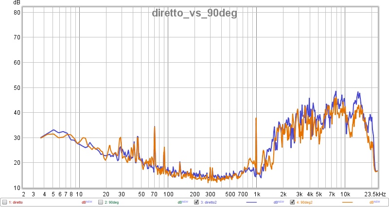

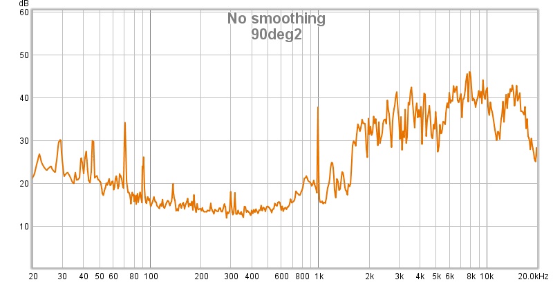

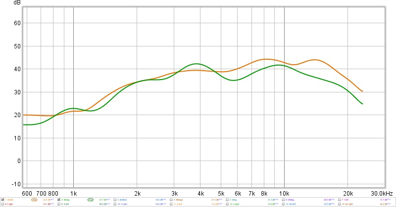

@The_Bis qui i risultati del test del microfono (su tweeter a 30/40 cm puntato direttamente vs a 90 gradi):
Sovrapposti
Qui il risultato su REW (ci sono 2 test):
test_mic_diretto_90deg.zip
(820.07 KiB) Scaricato 47 volte

Bene...
O meglio... Male.... Nel senso che come puoi vedere il microfono fa esattamente quello che ti dicevo... Risponde in modo diverso sugli acuti... Misirando un tweeter in abitacolo etc etc devi fare i conti con riflessioni etc etc ma la differenza è palese...
Ora un consiglione in generale... Quando guardi i grafici usa sempre una scala a passi di 5db più ampia possibile.

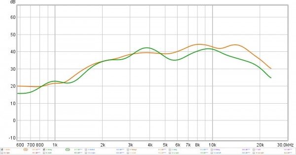

Stesso grafico messo a confronto in modo più dettagliato...
Possiamo stimare che intorno ai 10K ci siano circa 3dB di differenza mentre diventano circa 5dB sui 15K
Se faccio un confronto con la taratura a 90° del Umik-1 i valori sono praticamente identici.

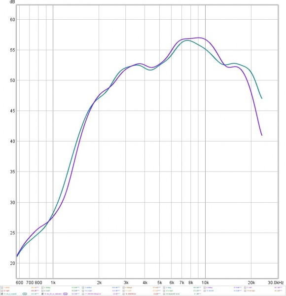

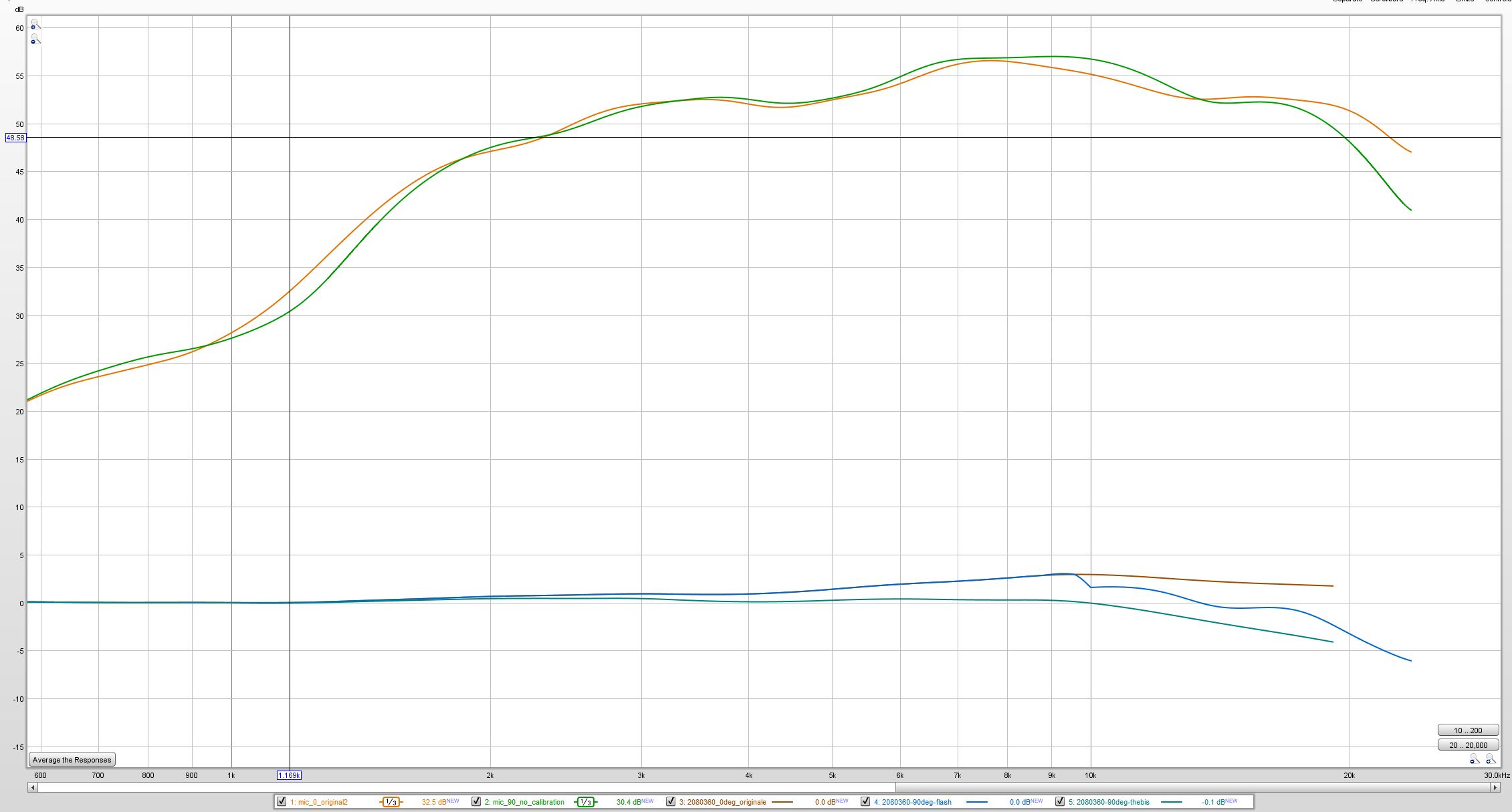

Grazie per avermi fornito una prova di file di calibrazione a 90deg per il mio microfono Dayton.
Purtroppo dalle rilevazioni post taratura le curve non sembrano allinearsi.
Ho provato a creare il file di taratura seguendo questo tutorial (https://johnr.hifizine.com/2014/09/how- ... tion-file/), qui di seguito il punto iniziale
Qui sopra si vedono:

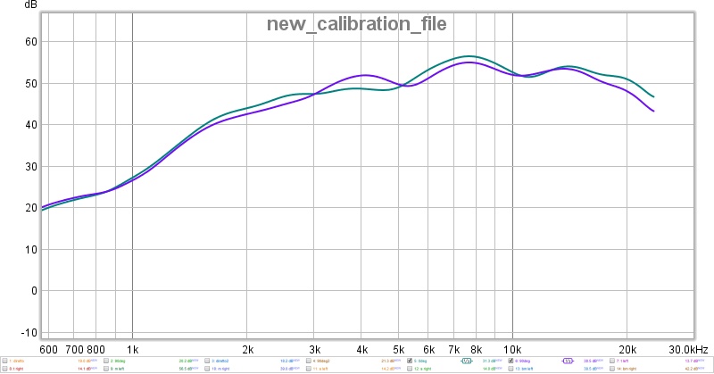

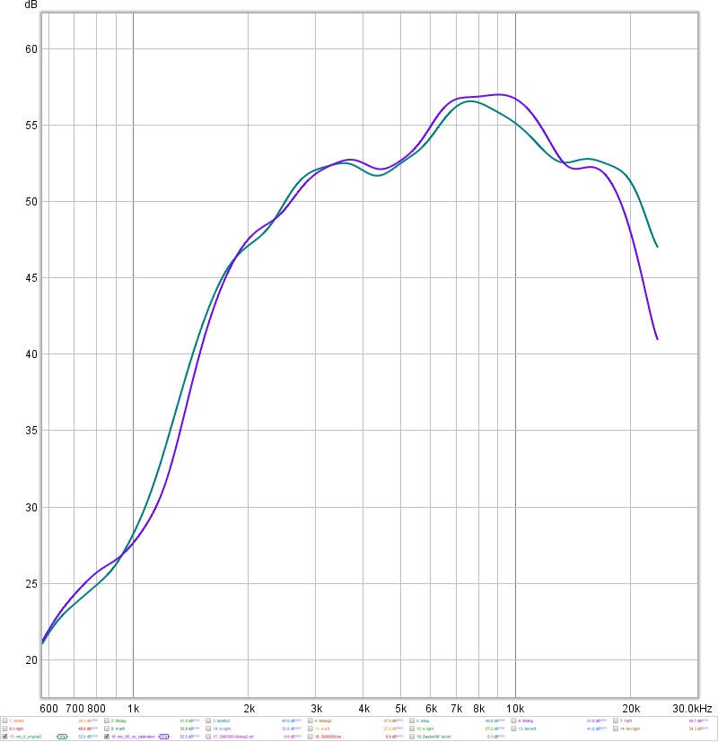

1) Rilevazione tweeter a 20 cm di distanza puntando il mic verso l'AP con file di calibrazione originale
2) Rilevazione tweeter tenendo la punta del microfono nella stessa posizione precedente ma puntando verso l'alto (90 gradi) senza file di calibrazione
3) File di calibrazione originale (per rilevazione diretta su AP)
4) File di calibrazione 90 gradi da te fornito (curva che punta verso il basso)
5) File di calibrazione 90 gradi che ho creato (curva centrale fluttuante :) )
Risultati applicando il mio nuovo file di taratura
I risultati di queste curve di taratura a 90deg non sono completamente soddisfacenti, riprovero' a ricrearla, forse l'aiuto di un cavalletto per tenere immobile il microfono potrebbe aiutare.

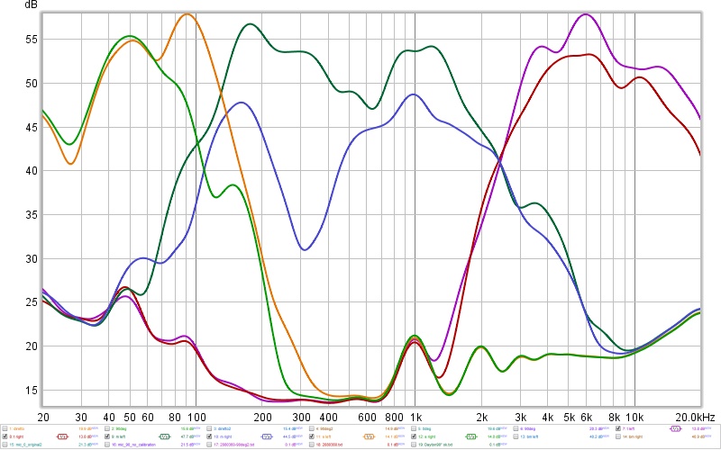

Mentre ero in auto ho provato a fare delle rilevazione RTA da punto di ascolto, con microfono a 90gradi utilizzando il nuovo file di taratura da ma generato.
I crossover cosi' configurati:
- Front tweeters: 3500/24 Butterworth (forse avrei dovuto usare Linkwitz)
- Front mid: 110/24 - 3500/24 Linkwitz (120 non e' disponibile nel tool)
- Sub: 110/24 Butterworth
- Rear mid: 110/12 Butterworth

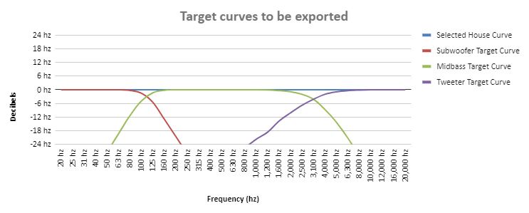

Qui sopra la configurazione teorica utilizzando il Jazzi configuration file
Qui sopra i risultati delle RTA (mancano gli AP posteriori)
