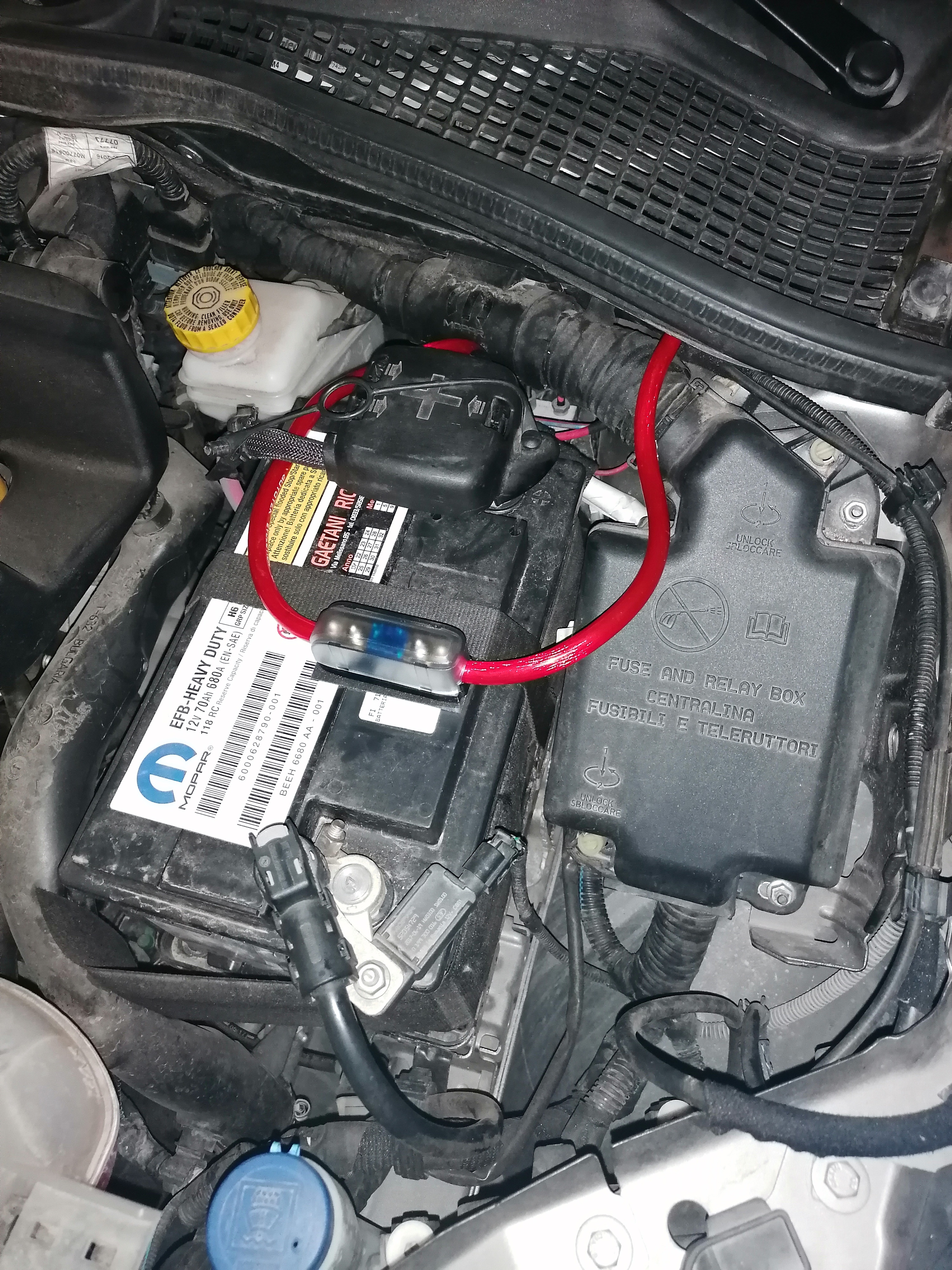

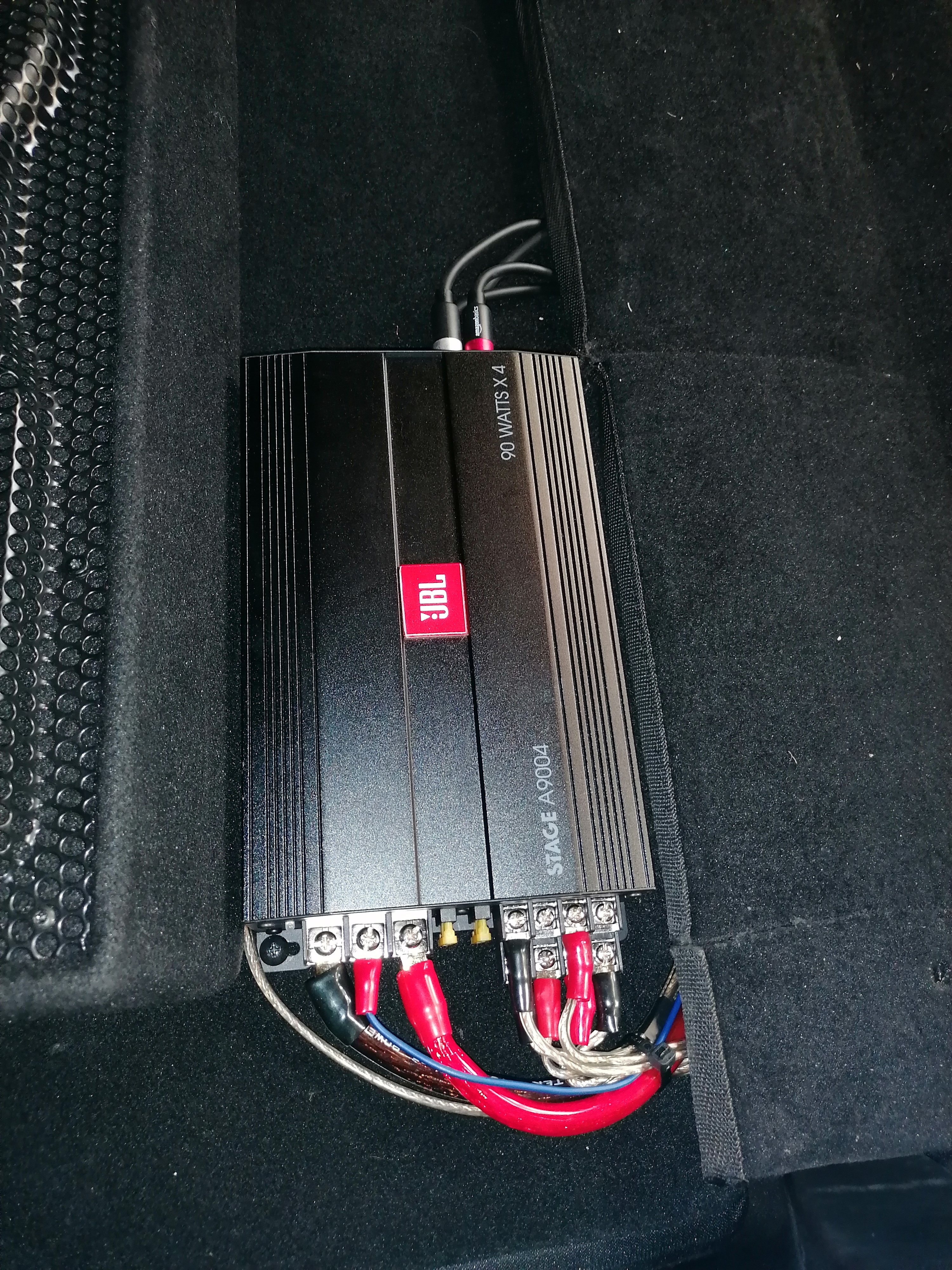

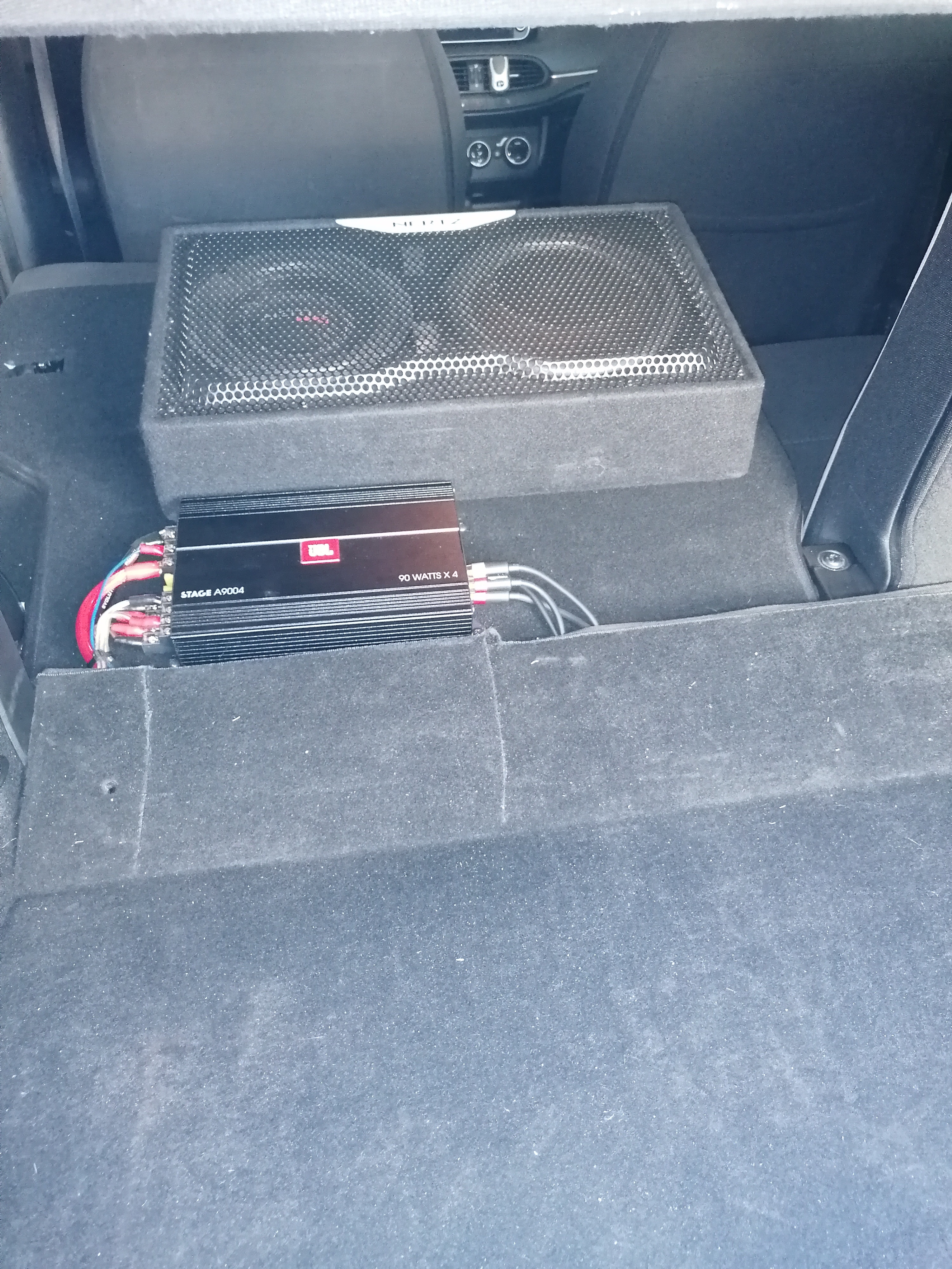

Re: Fiat Tipo Lounge 1.6mjt
Aggiornamento
Appena ritirata la machina, problemi risolti....
A breve posterò delle foto, cmq mi hanno messo il cavo per il camion
Direi che ora non rischi che ti vada a fuoco la macchina.
Sinceramente avrei montato l’ampli in altro modo, per evitare movimenti dei cavi. Peró adesso è tutto a posto: dimensionato correttamente e cablati correttamente.
Come previsto, spariti i problemi della sorgente..
Spero che non ti abbia fatto spendere troppo..
