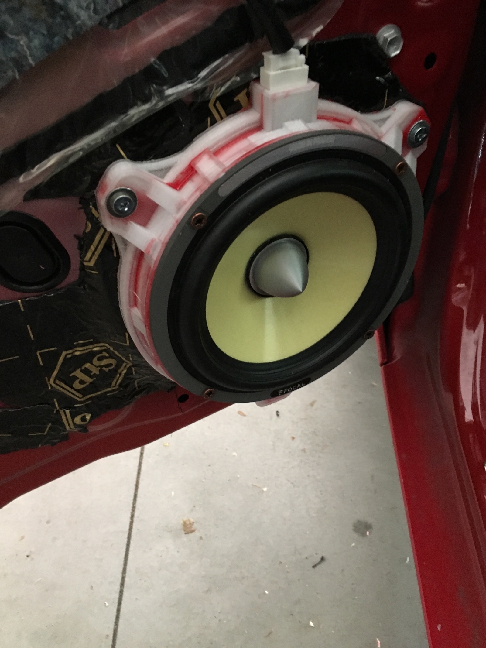

aspetta! ma con la stampante hai anche fatto l'alloggio per la presa originale!?
in porta hai lasciato il cablaggio originale?
Messaggi: 4977
Re: Yaris Hybrid
#191

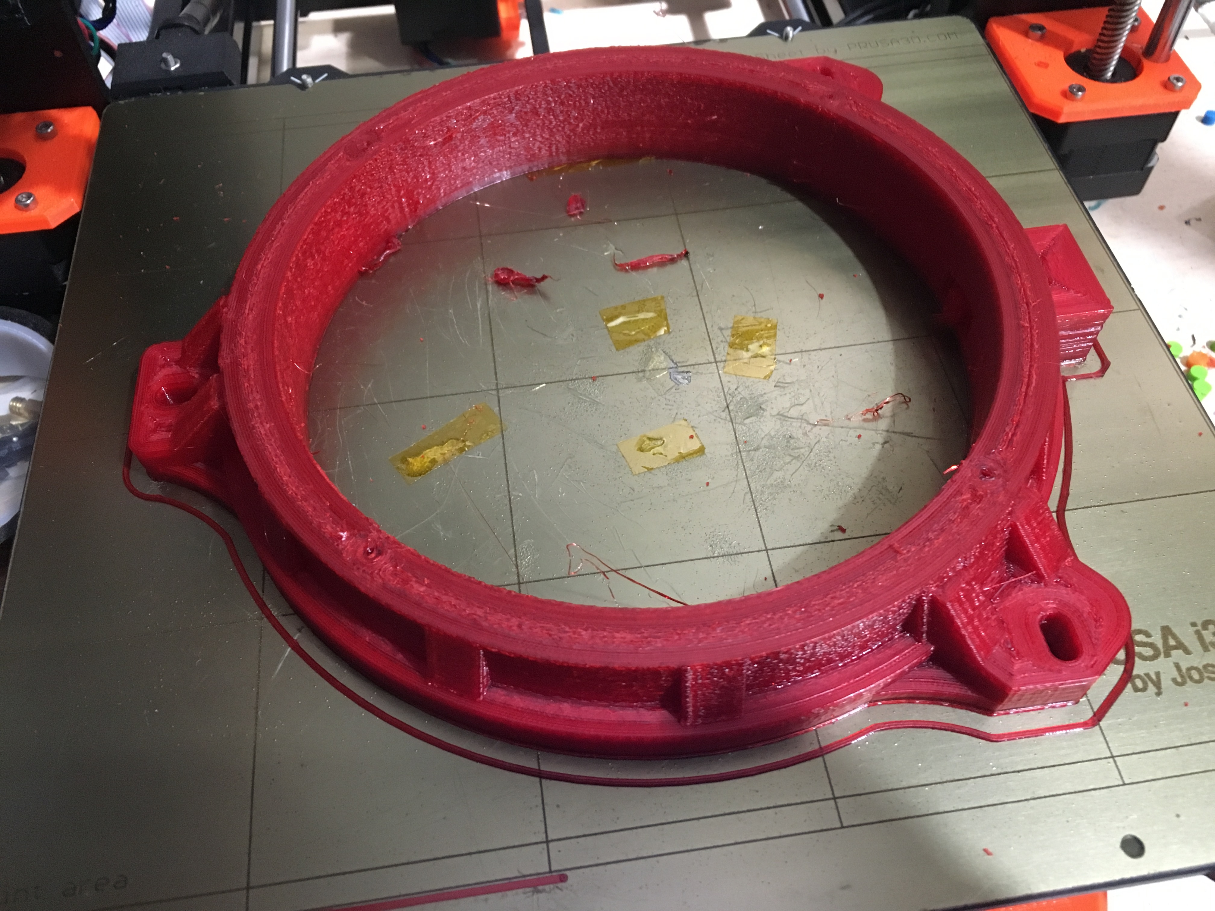

mah se non lo vendo subito posso rimontarlo, così lo testo meglio, e magari lo tengo...
si ho fatto i supporti in Pet pieno, ma li sto' rifacendo c'è un piccolo errore che non mi fa' chiudere bene il pannello
si uso il cavo originale dal montante a dentro la porta

quindi quello in foto è quello originale?
comunque voleva essere un complimento nel caso... ;)
Messaggi: 4977
Re: Yaris Hybrid
#193
No è la seconda versione (gli originali sono tuttuno con l'AP), adesso è in stampa la terza T_T

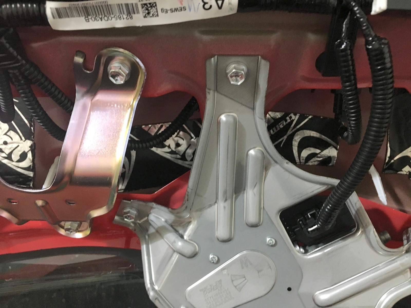

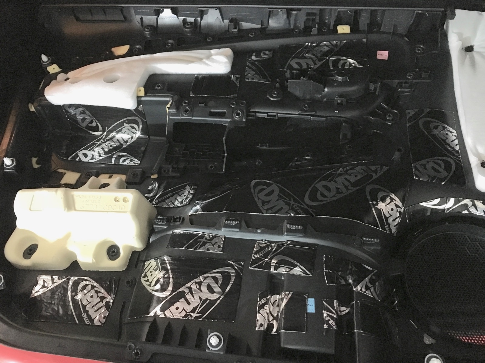

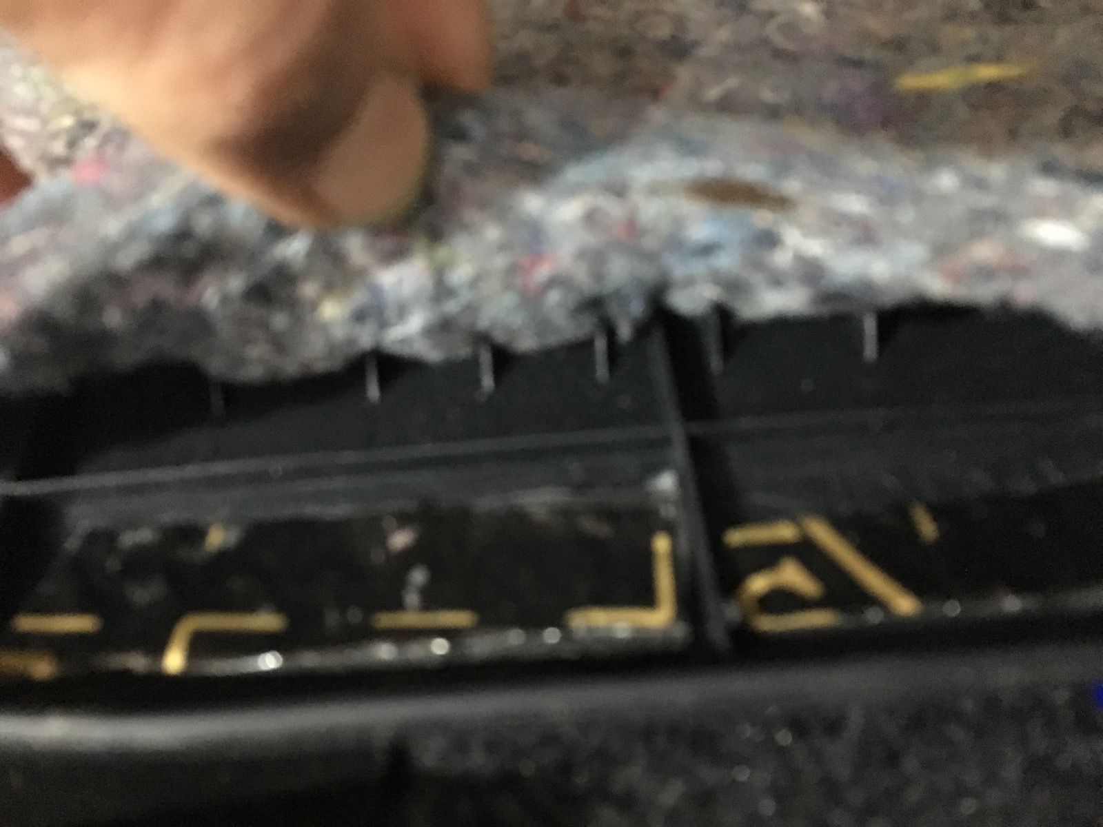

Messaggi: 4977
Re: Yaris Hybrid
#194

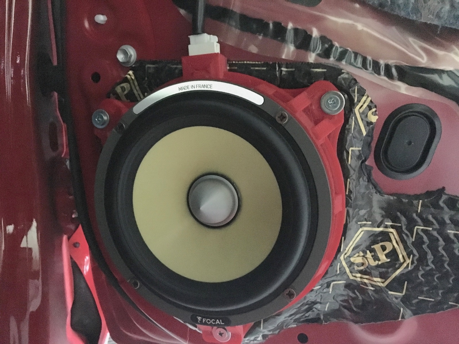

Sistemata una porta (l'altra è in stampa, ci mette quelle 11ore a fare un supporto pieno :D ) e insonorizzato un po' il portellone
Supporto
Supporto
Messaggi: 4977
Re: Yaris Hybrid
#195
e anche la dx fatta, adesso mi manca la cassa del sub e devo carteggiare come non ci fosse un domani T_T
