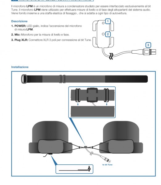

Il Bit Tune, che è un sistema di misura specifico per gli installatori, fa uso di due microfoni.
Uno per la calibrazione dei livelli e dei ritardi, a singola capsula, uno per la misura della risposta in frequenza, realizzato con 5 capsule che vengono miscelate.
Questo quello per la misura di livelli e fase:

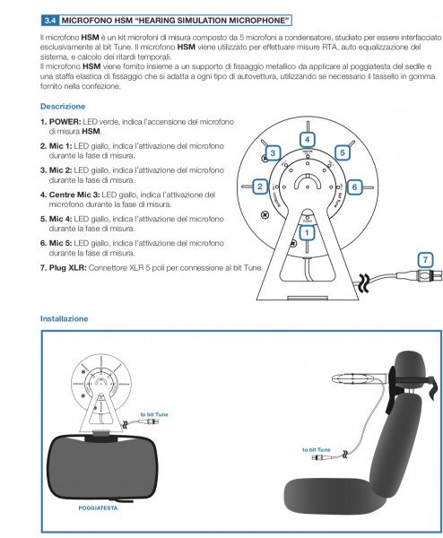

Questo quello che simula le orecchie:
Entrambi i microfoni vanno ricalibrati almeno ogni tre mesi, con una procedura descritta.
Il multi microfono è gestito dal processore del Bit Tune ed è studiato proprio per la misura in abitacolo, che, fatta con un normale microfono, può essere fuorviante per via del lobo direzionale, del fortissimo fuori asse tipico e della presenza di ostacoli e superfici riflettenti nelle immediate vicinanze.
Questo è quanto descritto nel manuale.

Sebbene sono sicuro che ci sia una spiegazione tecnica io non ne sono a conoscenza e continuo quindi ad effettuare l'ultimo centraggio ad orecchio.
Audison per ovviare a questo problema probabilmente farà ruotare il disco con i microfoni e farà correlare i risultati. Che sarebbe l'equivalente di cambiare angolo.
Ho letto che hai parlato di lobi. Secondo me questa è una faccenda davvero interessante che non ho mai sentito prendere in considerazione quando invece dovrebbe. Tu intendi il lobi sul pattern di emissione degli altoparlanti oppure quelli in ricezione del mic?

@Tecno: mi riferivo ai lobi secondari in ricezione, che può avere il microfono di misura.
Per quanto riguarda il microfono multi capsula Audison, non so se le capsule sono sommate semplicemente o possono essere selezionate dal software. Per questo ho scritto che non so se il Bit Tune è in grado di rilevare la riflessione.
Comunque, non ruota fisicamente.

Sconsiglio soluzioni di autotaratura tipo quelli Audison, sono sistemi chiusi che non fanno capire un azzo, certo il sistema pronto non c'è, anzi forse si.....fate km e pagate un installatore bravo ...ma ogni modifica o componente nuovo bisogna andarci di nuovo.....
Per fare da se serve studio.
