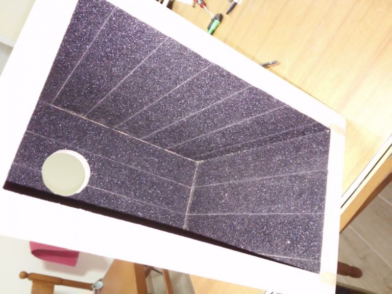

Altra cosa, ho visto delle realizzazioni che spalmano antirombo sottoscocca misto a sabbia o materiali simili, pasta Brax, etc...
Io ho pensato ad una cosa più semplice, ma se mettessi del nastro adesivo antiscivolo?!
Alla fine l'intento è di far diventare la parete rugosa per le riflessioni interne,
quindi metterei il nastro antiscivolo e poi di sopra il cascame adesivo...

Penso che per le riflessioni in medio bassa, la cosa migliore sia una cosa "semi morbida" come i"cascami compressi", poi assorbente tradizionale.. ma occhio, se fai un reflex. L'anti rombo serve a smorzare le lamiere..
Ma incollale, prima! ^^

Il cascame compresso adesivo, il cascame a busta e l'ovatta...
L'antirombo serve a smorzare le lamiere ma ha un duplice compito anche per le riflessioni...
Comunque siccome non è una porta che ha forme irregolari e magari lo spray è molto utile,
qui ho pareti lisce,
adesso gli ho attaccato l'adesivo antiscivolo, di sopra metterò il cascame compresso adesivo...
