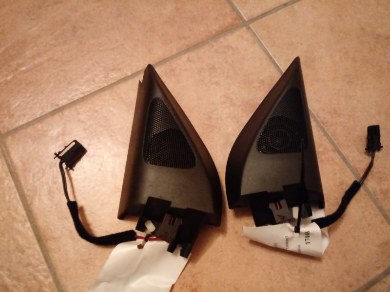

Dopo un bel po' di ricerche ho forse trovato i triangoli per gli specchietti.
In Lituania a 4 € al pezzo + 17 € di spedizione.
Se tutto va liscio domani li ordino.
Quindi i prossimi step saranno: realizzazione dei triangoli per i tw (attività che posso fare tranquillamente al chiuso) e sostituzione alimentazione autoradio per cercare di arginare i disturbi (questo ovviamente tempo permettendo).

Oggi sono arrivati i triangoli dalla Lituania.
Sono perfetti (anche imballati molto bene) e completi di tweeter originali.
Quindi metterò questi da parte per un eventuale utilizzo futuro qualora dovessi vendere la macchina e lavorerò sui miei che sono tutti graffiati (incidenti di percorso durante i precedenti lavori).

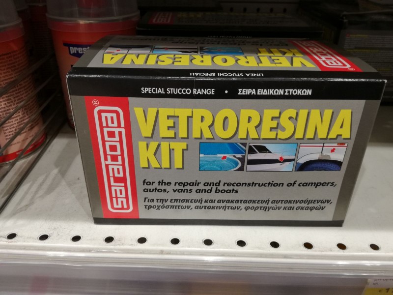

Stasera passando al brico per altro ho visto questo kit: resina, catalizzatore e panni in fibra di vetro a 17,60 €. Non mi pare male. Qualcuno lo ha usato o lo conosce?
Messaggi: 13365
Re: Volkswagen Passat 2010
#198
È comune resina poliestere..... credo che una valga l’altra.... magari qualcuno del mestiere ha qualche preferenza ma per noi comuni “cantinari” van bene un po’ tutte.
Mentre l’epossidica secondo me è migliore...... si deforma meno quando catalizza e non puzza.
Di contro ha tempi di catalisi molto superiori ed un peso maggiore (quest ultima cosa prendila con le molle... nn son sicurissimo)

Io sinceramente ho acquistato quel kit è l ho buttato perché la resina non asciugava a distanza di una settimana.
Magari ho sbagliato io qualcosa, però cambiando marca poi mi sn trovato bene.

Ti ringrazio maverix per l'indicazione. Per ora il kit resta dov'è. Ho un collega che ha fatto dei lavori sulla barca e mi presta un po' di stucco. Voglio provare a fare i supporti come ha fatto Alessio. Poi se ci saranno problemi vedremo.
Intanto oggi ho preparato la struttura: tubo in pvc da scarico incollato ai triangoli originali con colla a caldo. Cercherò di raccordare il tubo al supporto originale con lo stucco. Al termine, in base al risultato estetico otrenuto deciderò se verniciare o impellare.
All'interno del tubo va alloggiato il tweeter con la sua flangia a battuta.
Ho cercato di puntare entrambi i tweeter verso il guidatore.
