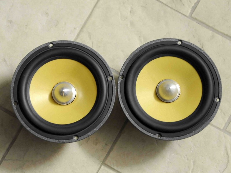

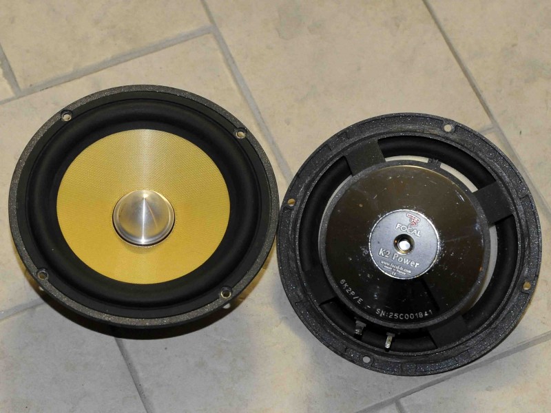

Intanto ecco i nuovi pargoletti, I Focal 2K6, arrivati da pochissimo. Sono tenuti benissimo!

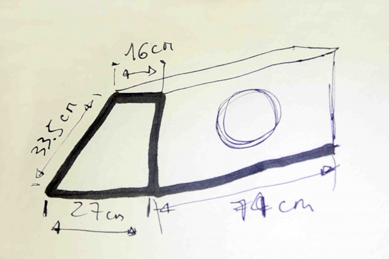

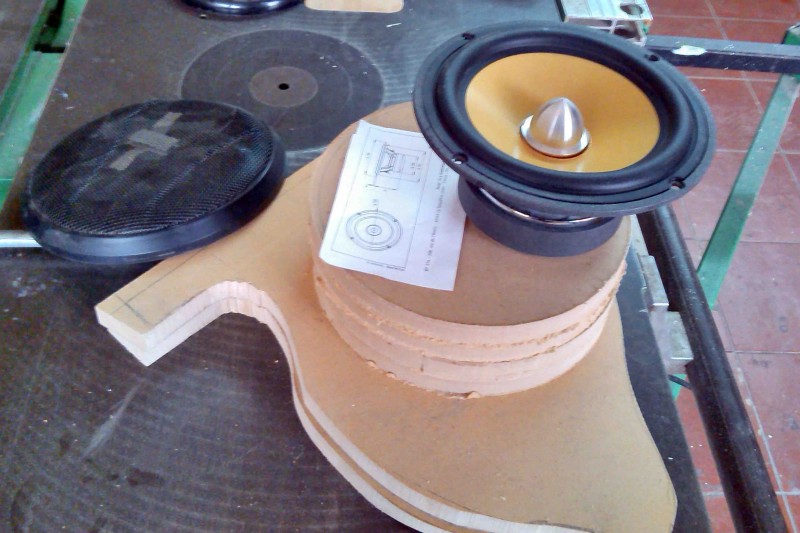

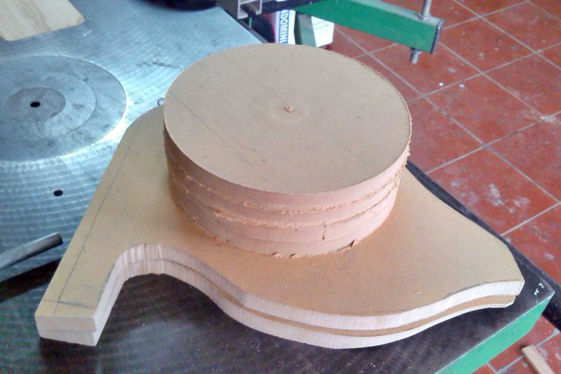

Oggi sono andato a trovare Gianfranco, il mio amico falegname, e ho visto il primo abbozzo lavori. La tasca sarà divisa in due parti.
La prima porzione, quella rappresentata in foto, è in mdf e dovrà alloggiare il mid woofer Focal con una marcata inclinazione. Lo spessore definitivo sarà praticamente a filo con il comando dell'alzacristalli e la struttura sarà raccordata armonicamente.
La seconda parte costituirà la tasca porta oggetti e si farà in compensato marino, opportunamente arcuato e piegato.
Gianfranco mi sta facendo un lavoro coi fiocchi visto che il pannello del Jimny non ha superficie regolare: la base in mdf copia anche la cartella a sbalzi...

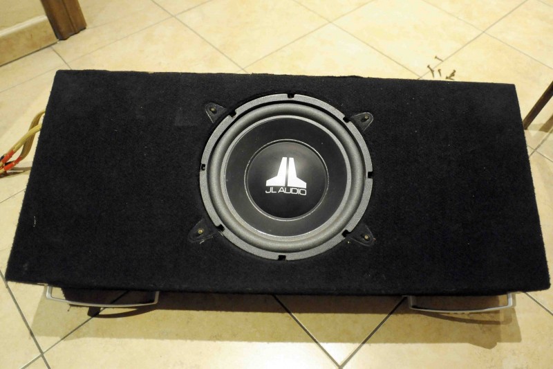

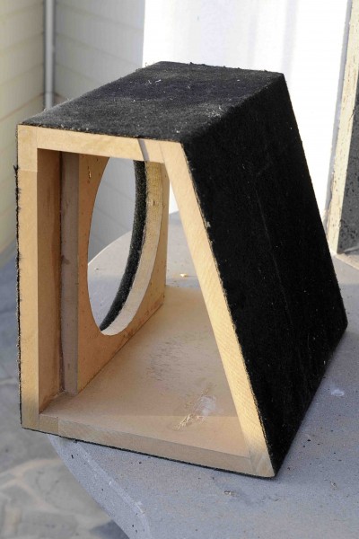

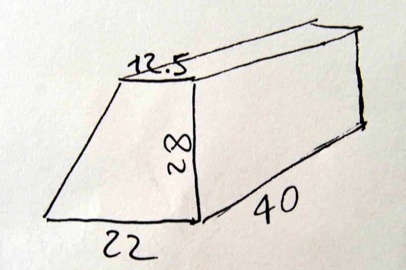

Nell'attesa di allestire il medio basso in tasca ho rifatto il box del sub che potrebbe essere usato quasi indifferentemente sia sul Jimny sia sulla Kangoo.
Grazie a Gianluca, ho potuto costruire una nuova cassa chiusa, dal volume sotto i 20 lt per il JLw6 in mio possesso.
Il suo progetto fatto su miura per i parametri del subwoofer suona benissimo, l'ho collegato ieri sera e provato a lungo! Ad orecchio ho riscontrato una grande linearità di emissione, un suono regolare senza picchi come ci fosse una rispots ain frequenza molto lineare. Sono in attesa del nuovo Alpine MRV 1505, la nuova cassa chiusa avrà questi finale dedicato, più potente dell'attuale Alpine 3549. Infatti rispetto al cassone reflex è diminuita un po l'efficenza e ho dovuto alzare il livello del finale.
Ecco come era prima!
E il nuovo progetto e come sono andati i lavori:
MISURE INTERNE CASSA TAGLIATA (1).JPG (53.45 KiB) Visto 1148 volte
Un saluto a tutti, e un ringraziamento ufficiale a Gianluca! ULTRA COMPETENTE!
Manu
Ultima modifica di synagryda il 17 nov 2014, 9:41, modificato 1 volta in totale.

Ecco altre immagini del sub in cassa chiusa progettato "su misura" da Gianluca. La maniglia superiore mi serve per il trasporto facilitato. Le pareti al naturale in mdf da 20 mm devono ancora essere rivestite dalla moquette, lo farò. Naturalmente l'interno è sigillato alla perfezione, non c'è spiffero d'aria alcuno; come isolante ho usato dopo due prove sia un sottile strato di cascame di lana sia un pezzo di materassino di espanso sintetico. Il risultato mi soddisfa appieno: basso secco, profondo, senza code, preciso, immanente il giusto.

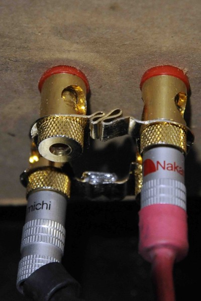

Inserisco anche un dettaglio degli attacchi che ho messo per collegarlo al suo finale.
Connettori dettaglio lamelle.jpg (53.09 KiB) Visto 1142 volte
In pratica all'esterno ho portato i cavi di entrambe "le bobine" + e - di ogni canale. Tramite un ponticello in lamina placata oro collego le uscite e posso testare diverse configurazioni, come la serie, il parallelo, la stereofonia.
Spero di aver fatto una cosa intelligente e non una stupidaggine...

#166
Ottimo davvero.
La versatilità ottenuta dall'accorgimento dei quattro morsetti ti permette di provare praticamente qualsiasi amplificatore.

Marsur ha scritto:Ottimo davvero.
E grazie, Marsur!
Proprio così, l'idea mi è venuta per facilitare i test.
Poi, terra terra è anche un discorso economico: in luogo della vaschetta ho acquistato sul web solo i quattro connettori, poi ho forato la cassa e stretto da dentro la cassa le filettature con in successione: rondella spalmata di poliuretano sigillante indurito (altrimenti incolla così forte che non puoi più smontare nulla); rondella tagliata anti svitamento; bulloncino. L'anello saldato ad ognuno dei 4 cavi Van de Hull interni è interposto tra due rondelle placcate oro e relativo bulloncino.
Non ho mai avuto problemi, fin ora, da questa configurazione. Bisogna solo stare ai connettori che fuoriescono su un lato.

In applicazioni dove è richiesta massima rigidità del box (come nel tuo caso) personalmente la vaschetta la evito sempre . Quindi o morsetti come hai fatto tu oppure connettori speak on
Ottima la versatilità di connessione

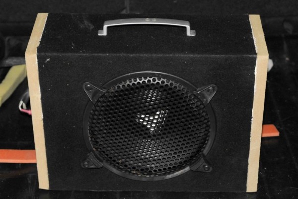

Il box dove è alloggiato il Vifa M26, fatto a misura del bagagliaio del Jimni, quindi volume a casaccio della serie "andrà bene così, stai tranquillo", mi sa tanto che subità anche lui una notevole cura dimagrante....

La cassa chiusa di nuova progettazione, sotto i 20 litri, ha dato nuova linfa al JL 10W6, sembra di avere un nuovo sub in auto! Che goduriaaaa!!!

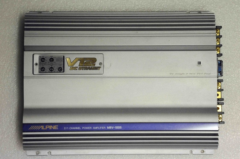

Mi è arrivato, finalmente.
La piccola belvetta che andrà al posto del 3549 (migrato sul Jimny) per alimentare il JL Audio 10W6 in cassa chiusa, progetto spettacolare di Gianluca
Sono curioso perchè non so cosa mi aspetta, dal punto di vista del suono. Infatti l'Alpine 3549 lo tengo con la sensibilità normal, e anche un pelino sotto, e sono estremamente soddisfatto.
Forse con questo nuovo finale godrò di un po più di energia, speriamo di riuscire ad addomesticarlo. I dati di targa, dicono, sono sottodimensionati. Eccoli.

Allora, il Jl Audio è stato sistemato in una cassa chiusa di poco inferiore ai 20 litri.
Il Vifa M 26, che ho messo in vendita sul mercatino, suona invece in cassa chiusa da 40 litri circa. Di questo altoparlante, però, la cassa è fatta senza calcoli, per un consiglio di un amico...
Inutile dire che il sub statunitense, litrato ad hoc, suona benisssimo, ora.
