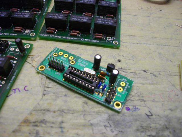

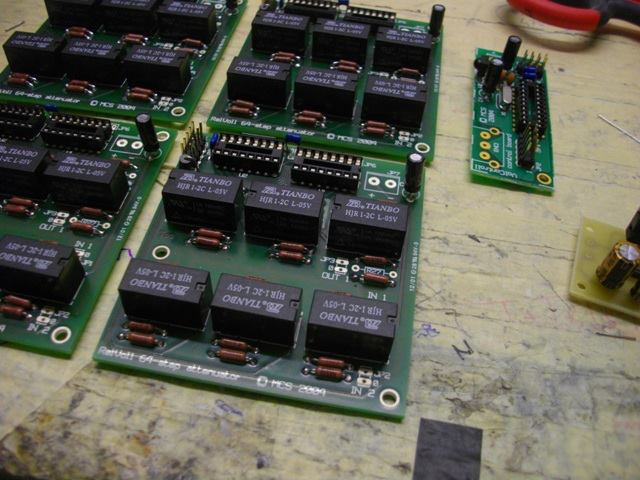

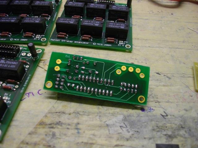

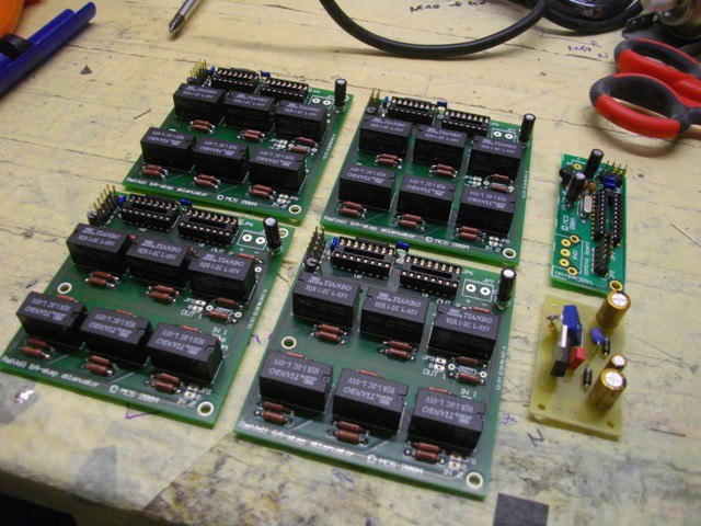

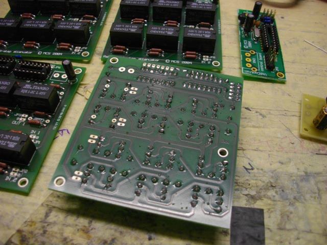

Sono partitori resistivi con resistenze di precisione dale... Le varie combinazioni forniscono 64 step di attenuazione ed i relé vengono gestiti dalla schedina piccola collegata ad un encoder
