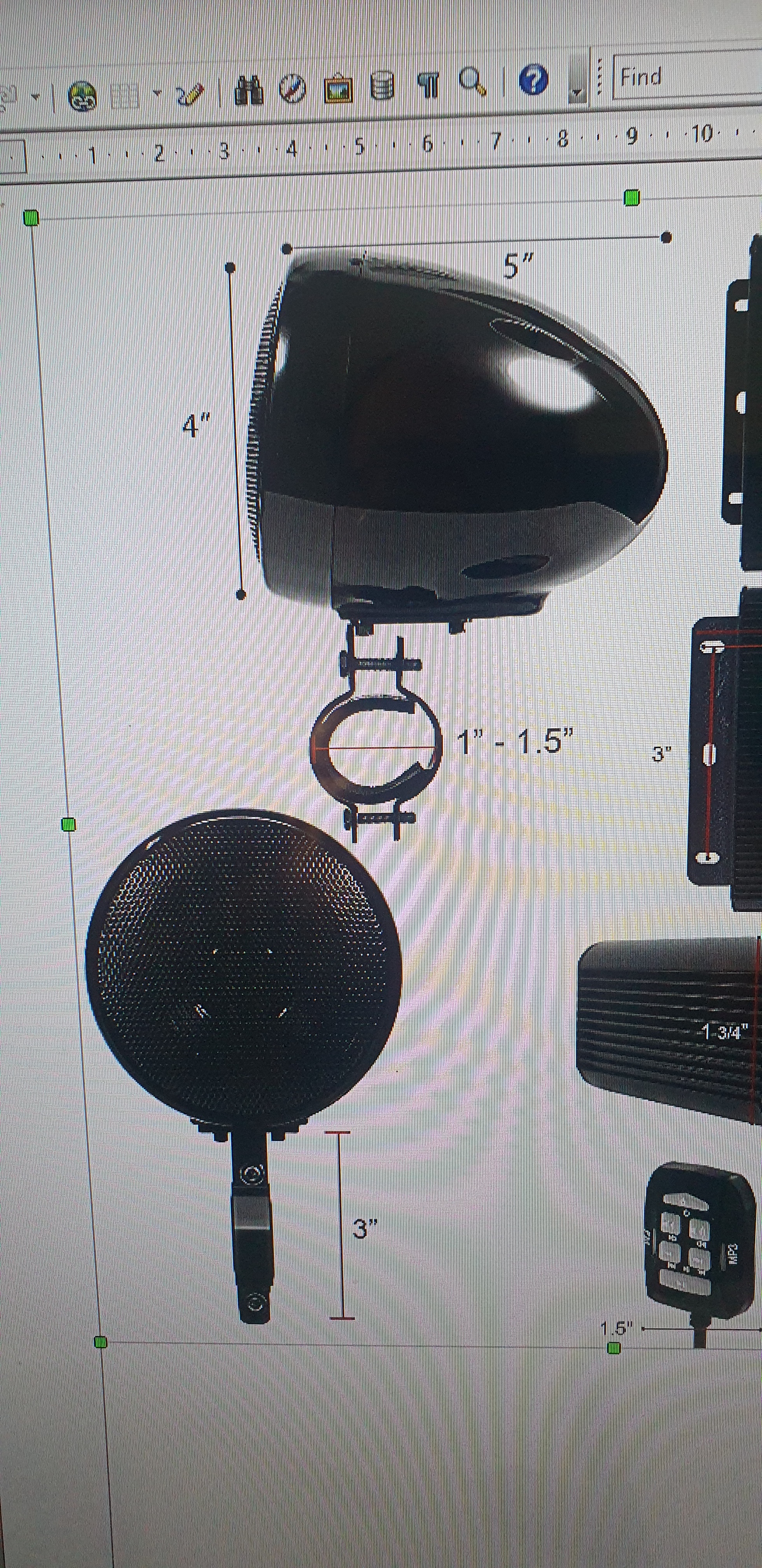

Non bellissima da vedere, ma potrebbe essere una soluzione, ci potrebbe stare un coassiale da 87, vedo Kicker KSC354, Ground Zero GZTF 8.7TX, ESX QXE32

Prima dici ci può stare al massimo un 65mm,
poi potrebbe starci un 87mm...
:hahahah:
il foro di montaggio di un 87 è 78/80mm... come ci và nel 65mm ? :huh:
P.S.
Forse potrebbero entrare Dayton DMA58-4 oppure ND64-4
O i Morel citati prima... CWR254... oppure ancora Blam LFR 50...
sono più facili da "farceli stare" rispetto ad un 87mm

Darios...intendevo che nella predisposizione ci può stare un 65 mm all'incirca, il mio CDM 88 è 75 mm e non entra, invece quell'affare che ho messo la foto accetta altoparlanti da 87 e forse anche 100, ma vedermi quegli affari sul cruscotto non mi va molto...
ps
come si chiamano quei diffusori per moto-barche come quello sopra?

Qualcosa del genere, anche MTX IP632
