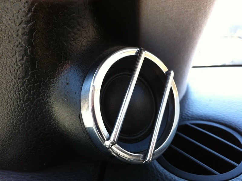

Ci siamo quasi.............. :)
Ho fatto fare due dime di alluminio spesso 6mm.
Ho stondato a mano il bordo sul retro.
Poi le ho incollate ad i triangolini.
Ho riempito i box con felcro ed ho messo il neoprene intorno al foro, dove sopra verrà alloggiato l'altoparlante.

Stasera se riesco vorrei montarli in auto ed installare gli Alpair.
Domani provo a fare una taratura veloce, anche se non ho i tempi di volo misurati T_T , ad orecchio non sono bravo XD XD
Comunque x il raduno da Mauro deve suonare, o quantomeno deve emettere musica, come non si sa X_X :mah:

Vedere + che ascoltare.............non sono bravo a tarare, diciamo che ci provo. Per mia fortuna ho solo 4 altoparlanti collegati :)
Comunque, Tony mi farebbe molto piacere :) , però devi essere sincero, se è una merda me lo devi dire T_T :)
Ieri sera sono riuscito ad installare i tringolini in auto ed ad collegare gli altoparlanti, ho finito alle 22 *_* .
La corrente ci arriva, si muovono..... ;)
Sono molto curioso di sapere se quelllo che ho creato ha un senso o è stato solo tempo perso.
Sulla carta è tutto tempo perso perchè x installare due fullrange bastava molto meno :nbleed: .
Però, per mia fortuna, ho usato quasi tutto materiale avanzato........... ;)
