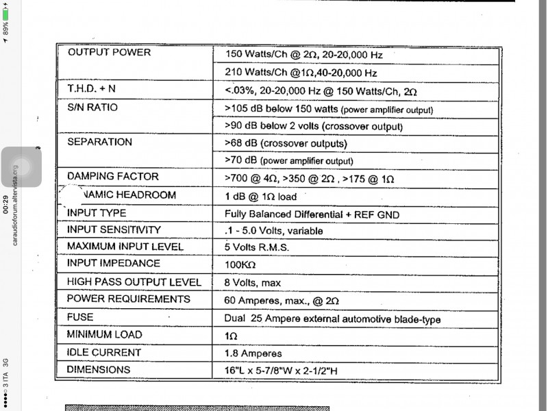

Il PQ20 ha canali da 70w
a ponte rimane pressochè invariata la potenza
Dai dati dichiarati, 150w ...
la prova al banco non ce l'ho purtroppo...

Re: [NEOFITA] Calibrare nuovo impianto
Anche lo Steg Msk 50 sc quadruplica,Marsur ha scritto:Di certo il Brax X1000.Darios ha scritto:Si, forse con lo Steg MSK 50SC si raddoppia e si dimezza
A ponte quadruplica.
Peccato che all'ascolto non significhi un accidente.
raddoppia e dimezza si intende dimezzando o raddoppiando l'impedenza, ma del singolo canale...

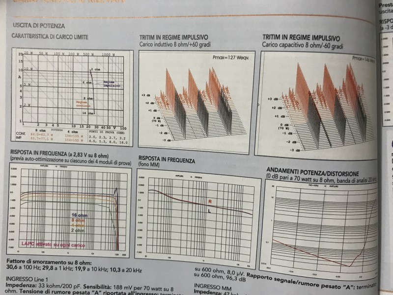

@Darios: Il fatto che i miei esempi fossero tratti da prove di amplificatori in classe D, non cambia nulla.. Tutti quelli postati sono in classe D, per pura coincidenza. E li ho semplicemente selezionati, perchè sono rappresentativi di tre comportamenti tipici di quasi tutti gli amplificatori "reali", qualsiasi sia la classe di funzionamento.
Un ipotetico classe A, a stato solido (perchè con le valvole, salvo enormi OTL, serve il trasformatore di uscita e cambiano un po' di cose), dato che la sua alimentazione sarà obbligatoriamente dimensionata per il funzionamento continuo, corrisponderà, in linea di massima, al primo esempio: linee verticali e sovrapposte.
La tabella che hai messo è utile, ma veramente non è correlata il mio discorso.
Comunque, posso commentarla anche in quel senso, per chiarezza.
Tra mono e stereo, la potenza, in teoria, dovrebbe QUADRUPLICARE.
Prima raddoppia per effetto della configurazione a ponte, che somma in fase le tensioni dei picchi positivi e negativi (cosa che avviene sommando in controfase i canali). Poi raddoppia ancora, perchè il carico visto da ogni "semi amplificatore", dimezza.
Una ipotetica tabella come la tua, ma relazionata, dovrebbe riportare la potenza a ponte sulla medesima impedenza.
Tutti gli amplificatori che hai postato dovrebbero essere testati su 4 ohm in stereo e in mono. Poi su 2 ohm in stereo e poi in mono.
Scopriremo che diventano Pochissimi quelli che "quasi raddoppiano" su 2 ohm e NESSUNO che arriva a quadruplicare. Ed il motivo principale è che quasi nessuno ha un alimentatore dimensionato per tenere su la tensione nominale quando la corrente richiesta è quella di un carico di 1 ohm. E che è fisicamente impossibile avere una resistenza di chiusura di ZERO OHM sui finali e ZERO OHM di resistenza tra l'alimentatore e il carico.
Anche ai più cazzuti, mancherà qualche watt. Nonostante le dichiarazioni del Costruttore.
Il mio intento, comunque, era quello di mostrare come si "costruisce" la potenza sull'altoparlante, e far notare che non si possono fare i conti della serva e pensare di prevedere un comportamento su basi teoriche, perchè la realtà del carico è lontana da quella nominale.
E perchè, come dici, bisogna ASCOLTARE per giudicare.
Però, le misure ci aiutano comunque.
Questo è un intero set di misure.
Sono interessanti, oltre al "carico limite", le due TriTim che vengono pubblicate.
Sono veramente rappresentative, perchè mostrano come cambia la distorsione in funzione dello sfasamento del carico (vedi curva dell'impedenza di un altoparlante REALE).
Le quattro righe verticali, sono lo spettro del segnale di prova.
Viene iniettato più volte, a valori crescenti (asse verticale), fino a che la distorsione non mostra la sopraggiunta saturazione. La parte in rosso, è quella che eccede la potenza nominale dichiarata.
La distorsione è rappresentata dalle righe che compaiono tra le quattro. E sono residui di intermodulazione.
La misura viene eseguita su carico sfasato sia induttivamente che capacitivamente, per indagare il comportamento frequenza per frequenza, su un carico realistico.
Chiaro che si tratta di una estremizzazione controllata, per mettere in luce il comportamento dell'amplificatore.
Ad esempio: se compaiono delle righe di intermodulazione nell'intorno di frequenze alle quali il nostro sistema di altoparlanti ha un'impedenza reattiva (cosa che sappiamo se ne conosciamo le misure), probabilmente udiremo una caratterizzazione che non sarebbe udibile se lo stesso amplificatore fosse usato con un altro sistema di altoparlanti.
Nota che le due TriTim non si estendono allo stesso modo in zona rossa. Il motivo è che l'amplificatore, a causa della diversa intermodulazione sui diversi carichi, non è in grado di erogare la stessa potenza sui due tipi di carico. Perchè, per effetto della parte immaginaria dell'impedenza, occorre più corrente, a parità di tensione, per sviluppare la stessa potenza reale. E il circuito ce la fa o meno, appunto a seconda del carico.
Ecco a cosa servono le misure: a capire il perchè delle cose. A scegliere. Ma anche a valutare semplicemente la qualità di un apparecchiatura, indagandone le scelte del costruttore.
Ovvio che da sole non bastano nemmeno per idea.
Ma permettono di non fare grosse c@zzate.
Capito,ozama ha scritto:@Darios:
scusami infatti la mia risposta era più per mark3004 che per te
poi il fatto di quadruplicare lo so, infatti ho scritto a marsur a tal proposito
Sono d'accordoozama ha scritto:@Darios:
Cosa che ho già detto...
2°P.S.
ma "Poi su 2ohm in stereo e poi in mono" solo alcuni... per essere stabile 2ohm mono, deve essere stabile 1ohm in stereo...
non andiamo oltre il 4ohm ponte e 2ohm stereo(almeno da parte mia, riguardo il mio discorso
ma qualcuno c'è, almeno da 4ohm a 2ohm...
Mi manca la prova dello Steg msk50sc, al tempo l'ho letto in edicola ma non l'ho comprato,
e ricordo che raddoppiava, o al massimo si avvicinava moltissimo, questioni di pochi Watt
P.S.
Per i neofiti, -Raddoppiare e quadruplicare- e che -La potenza 2ohm stereo equivale 4ohm mono-, sono due discorsi differenti.
Beh, tutti d'accordo allora? Come mai non sono volate pentole piatti e coltelli??
Le prove al banco sono utilissime per vedere come si comporta un amplificatore, perchè ovvio che ognuno ha una sua costruzione e caratteristica e risposta in frequenza, comportamento al carico etc...
Io ho sempre fatto un discorso di base, diciamo proprio l'"ABC" dell'elettronica, che ovvio non si può applicare alla lettera nel nostro caso anche per i motivi e gli esempi esposti da Ozama.
Direi che recepisci alla grande!! Lo so che uno quando comincia a definire un progetto vorrebbe tutto e subito, ma fai le cose con calma e fatte bene, ne avrai più soddisfazione!Gila ha scritto:Ho fatto così alla fine! Procediamo per step e vediamo cosa ottengo adesso. Da Lunedì inizio a spulciare nei dettagli tutti i vostri lavori, e vedrò di farmi il programma per tutte le cose che ho da fare:
