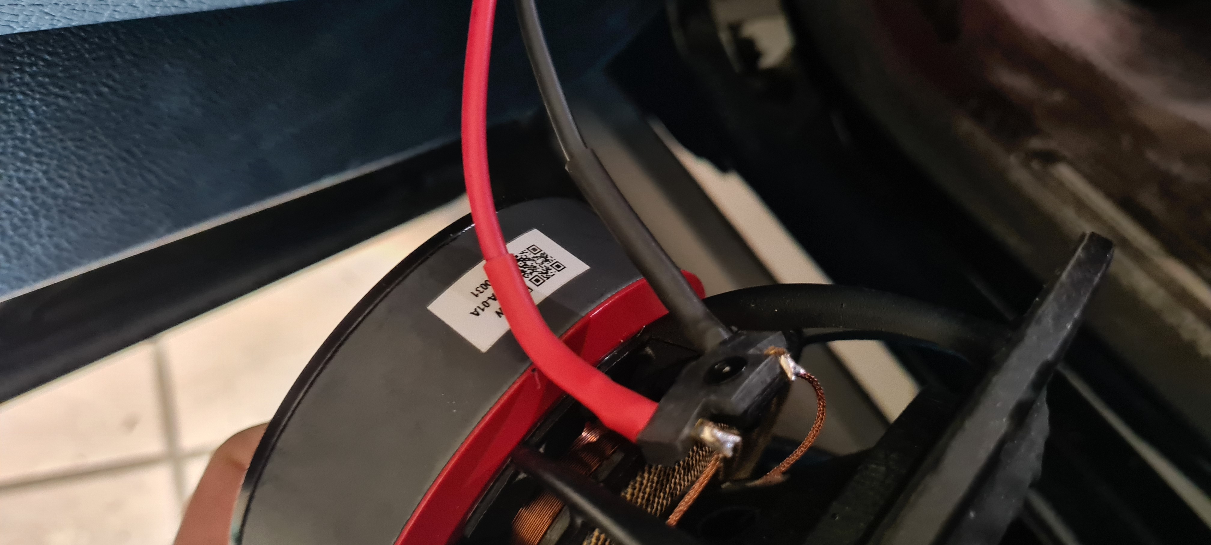

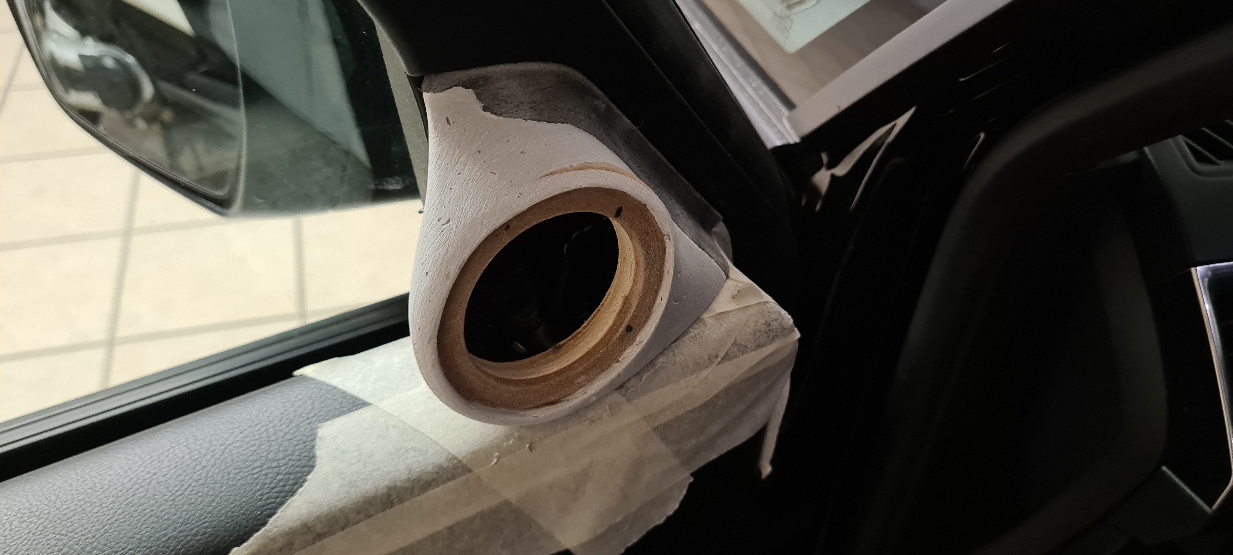

Adesso rimane da risolvere l'ultimo problema.

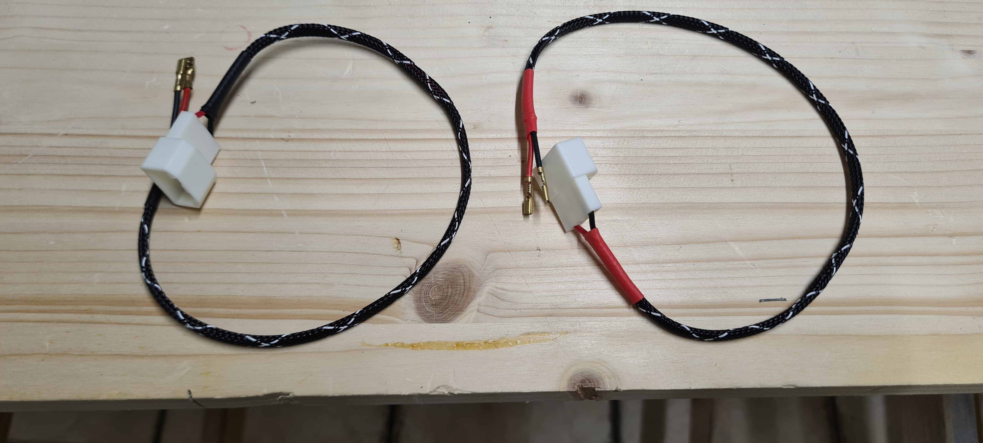

L'impianto per come è stato concepito è totalmente parallelo a quello di serie ma la ford rinvia sui wf e tw delle porte anteriori il vivavoce del telefono e il navi, quindi attualmente li ho persi.
La soluzione sarà quella di montare 2 fullrange sui triangolini porta da dedicare solo al vivavoce.
I full saranno gli stessi che ho usato per il.rearfill.
Ieri a porte smontate ho già prolungato i cavi di serie dei wf , con degli adattatori presi online, portandoli a tringolo.

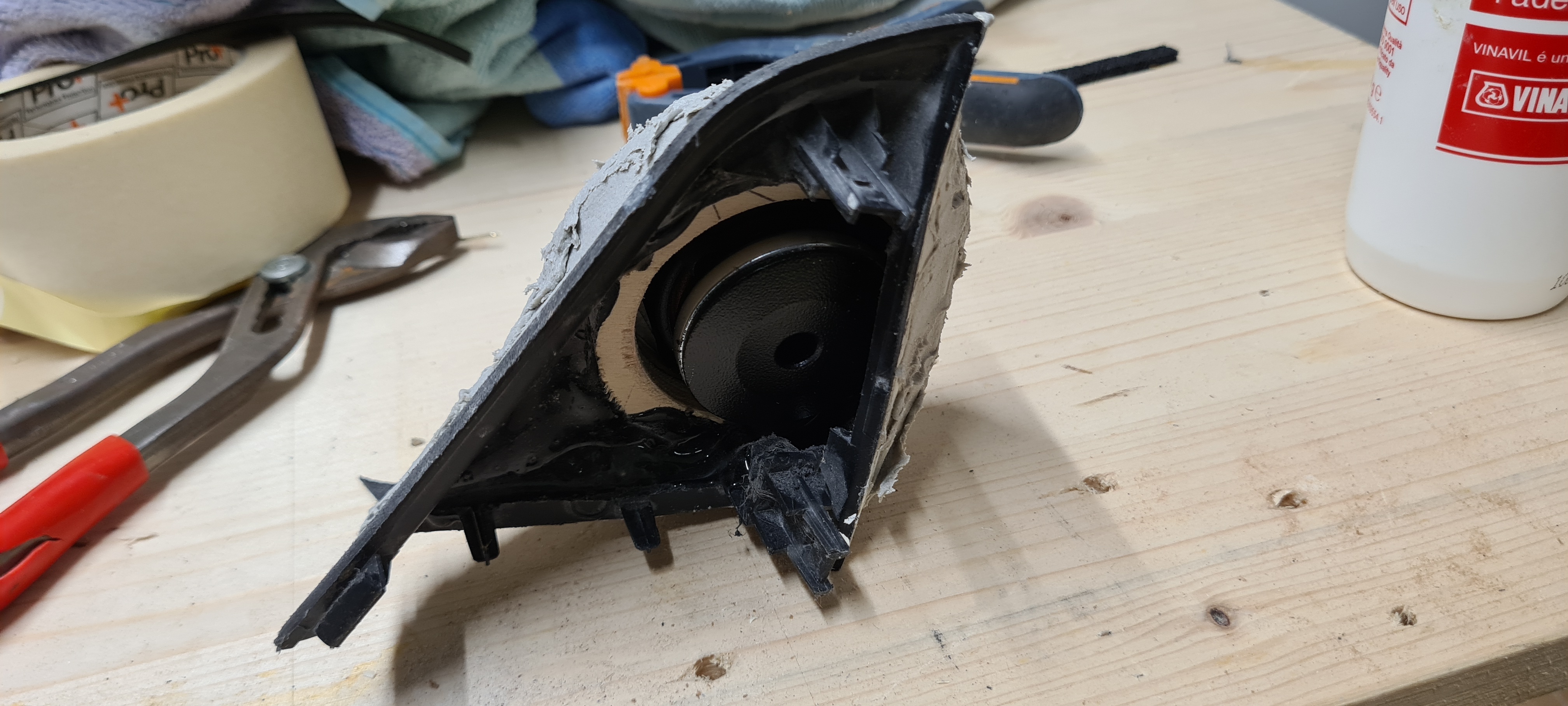

#1542

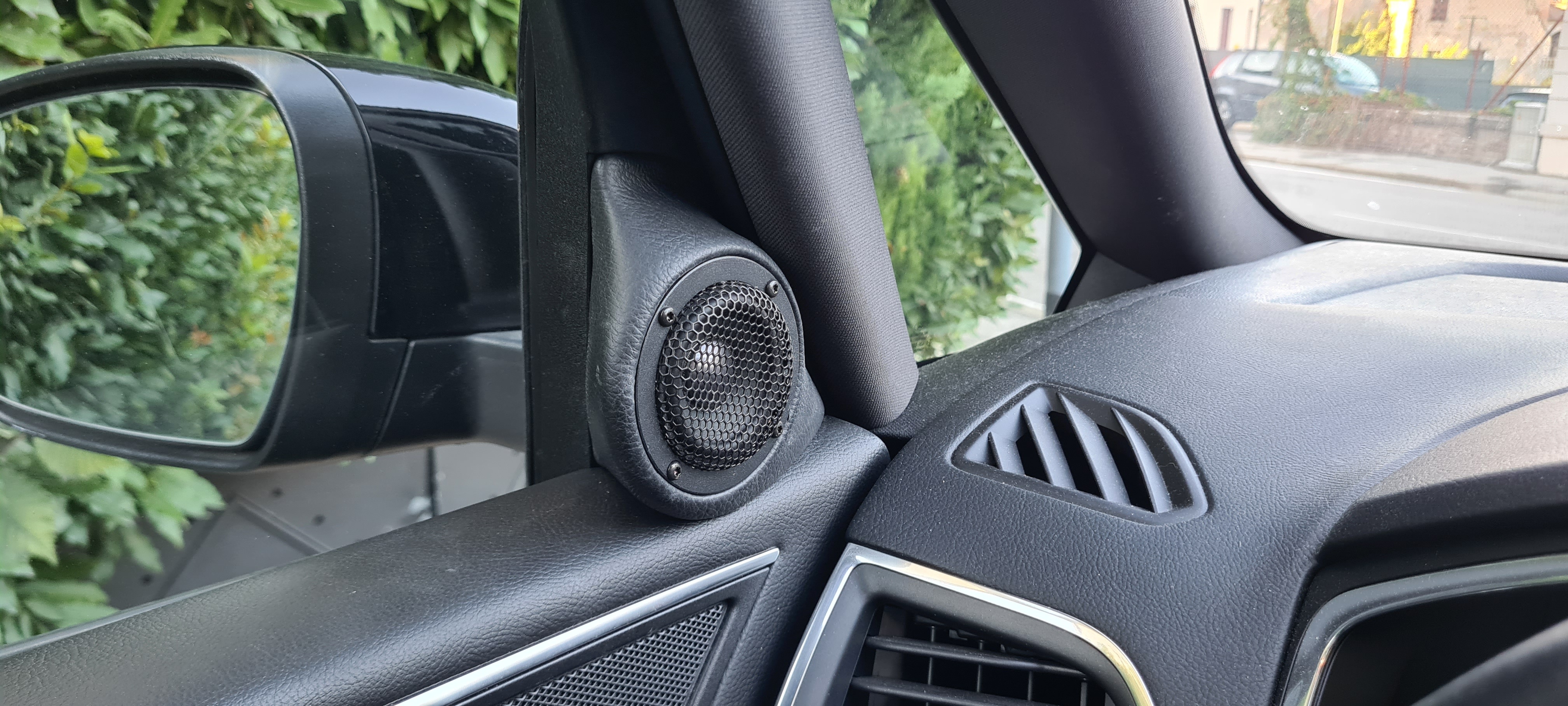

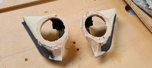

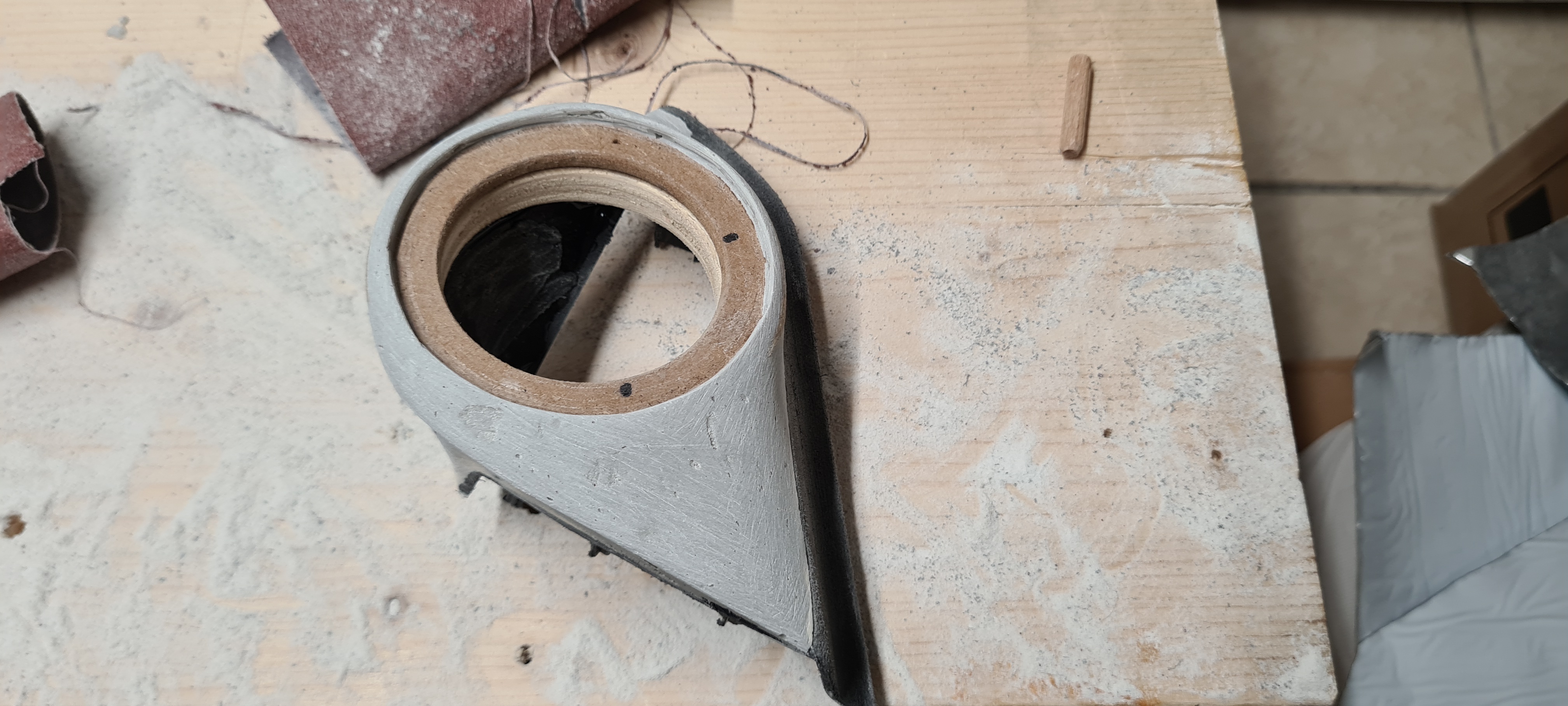

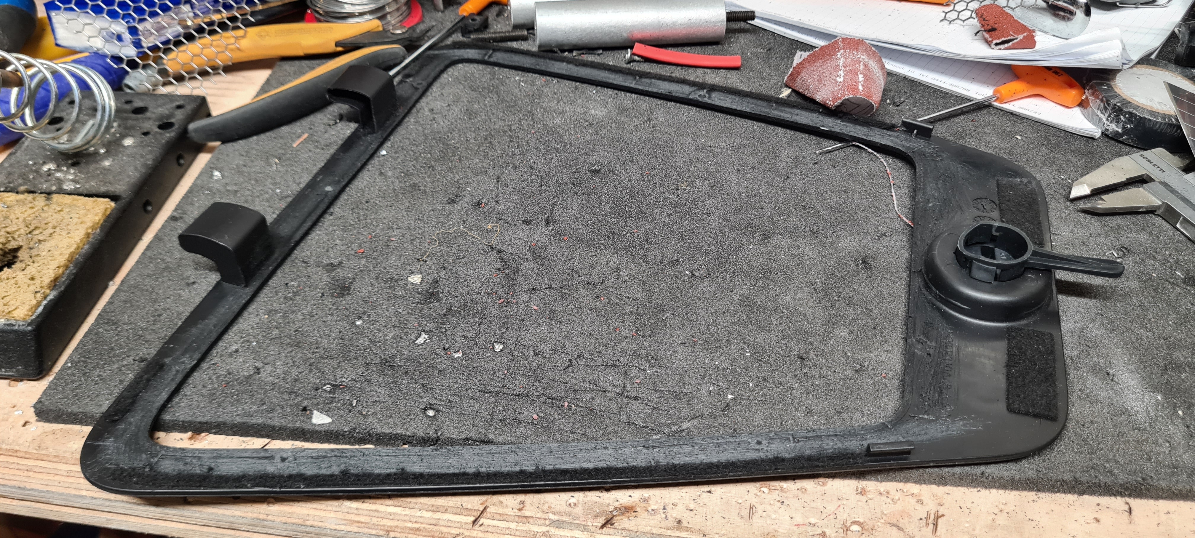

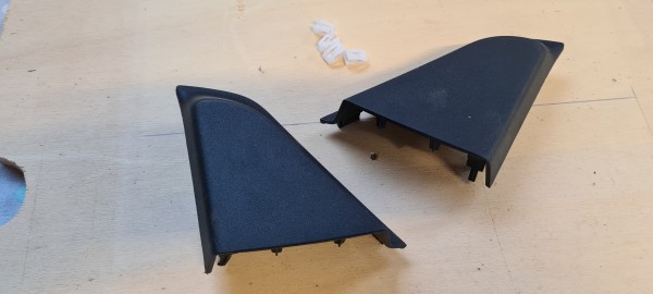

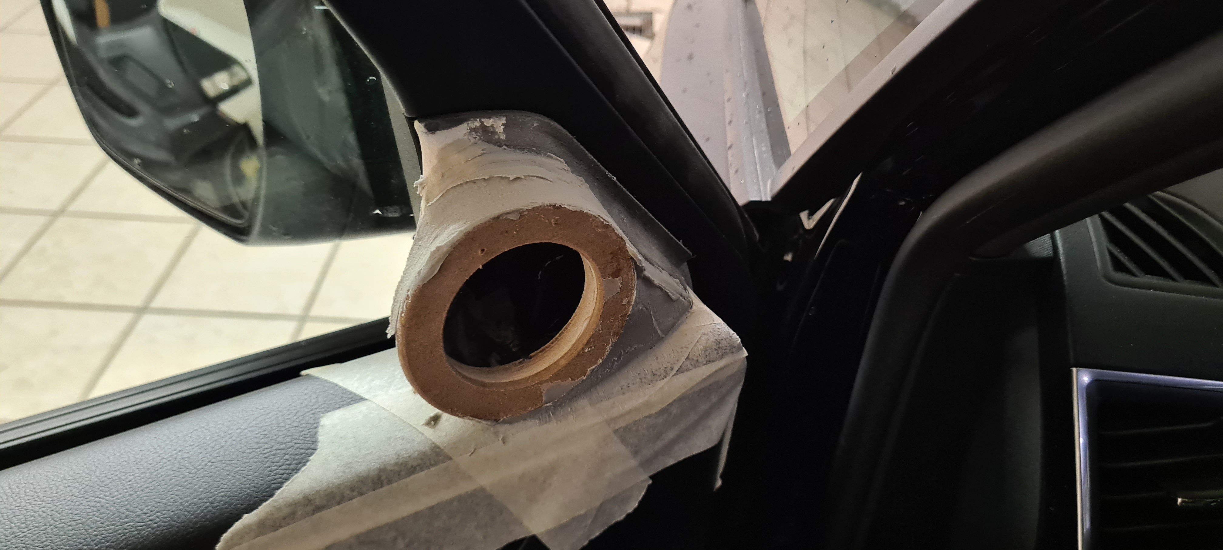

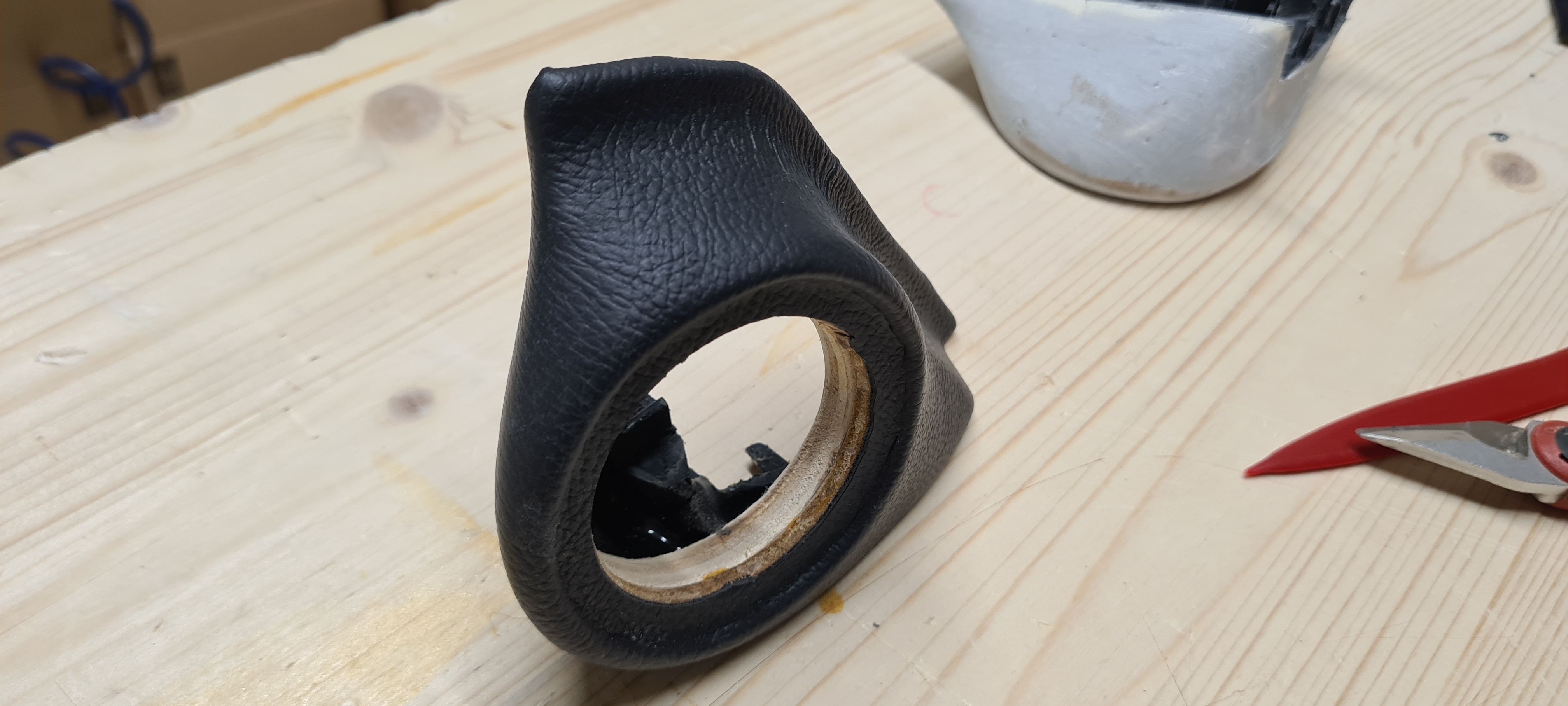

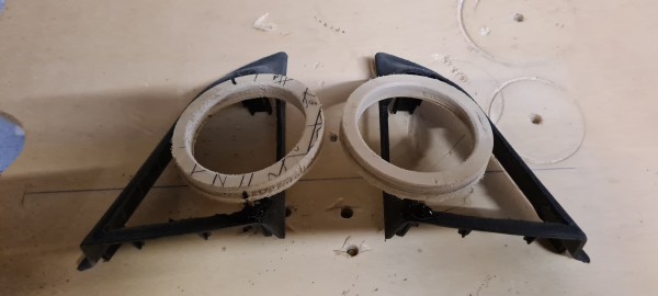

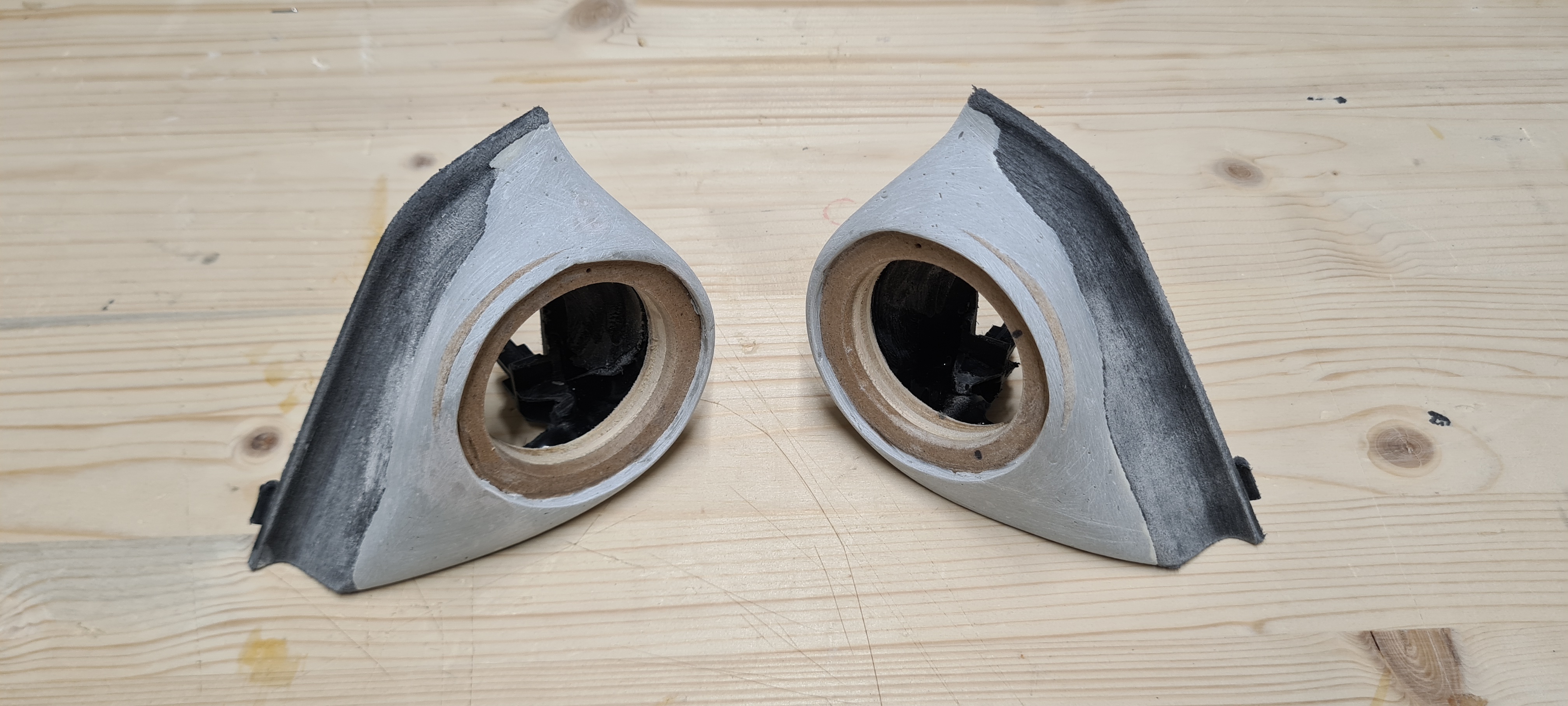

Chiramente il lavoro verrà fatto cannibalizzando una seconda coppia di triangolini presi su ebay... qui non serve orientamento, litraggio o roba simile... serve solo che ingombrino poco!!!

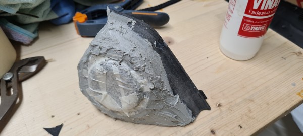

Re: FORD Sonus-MAX
#1543
Qui per capire un po come voglio che vengano... ovvero meno invasivi possibile
Ultima modifica di Nostromo il 18 set 2022, 9:30, modificato 2 volte in totale.
Re: FORD Sonus-MAX

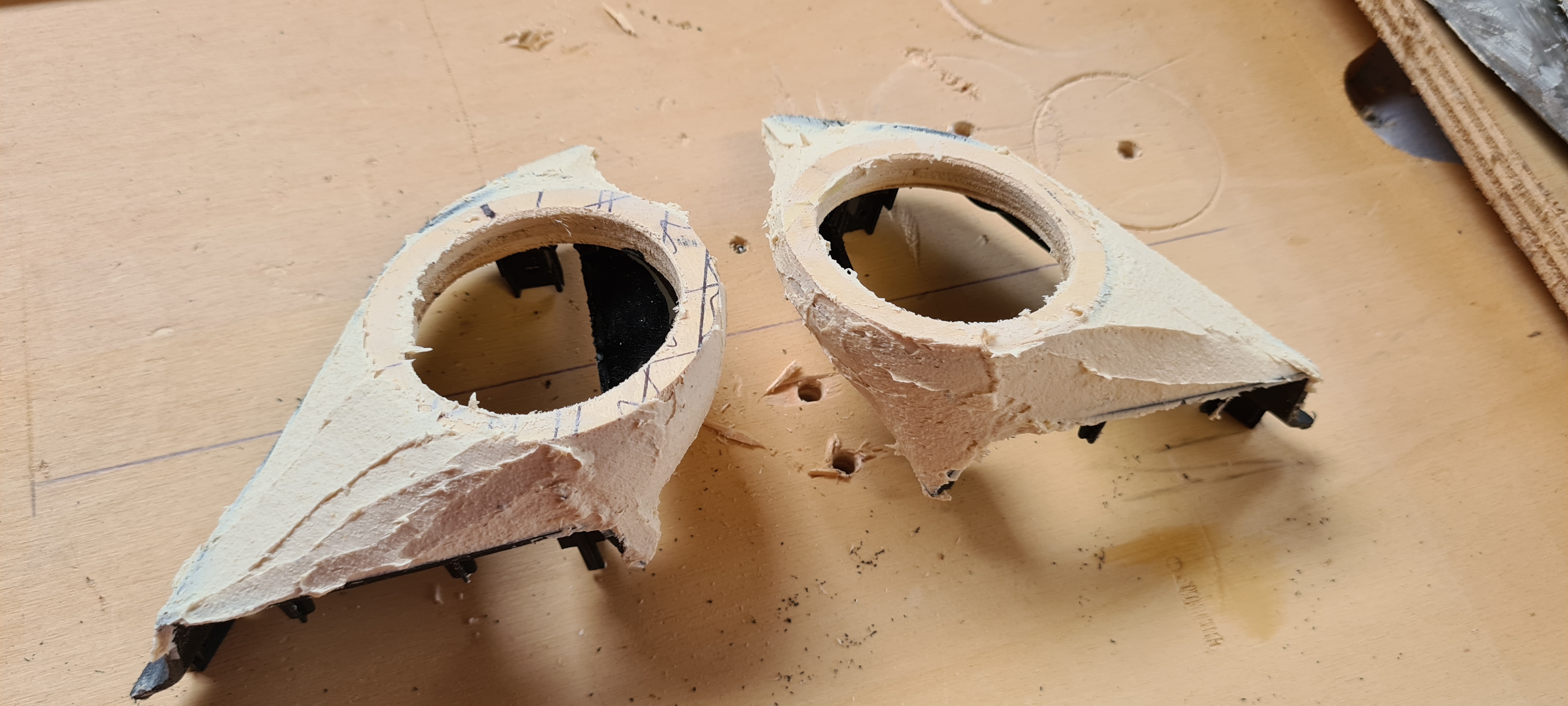

#1544

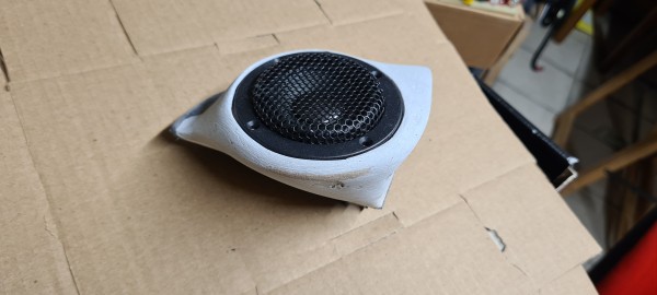

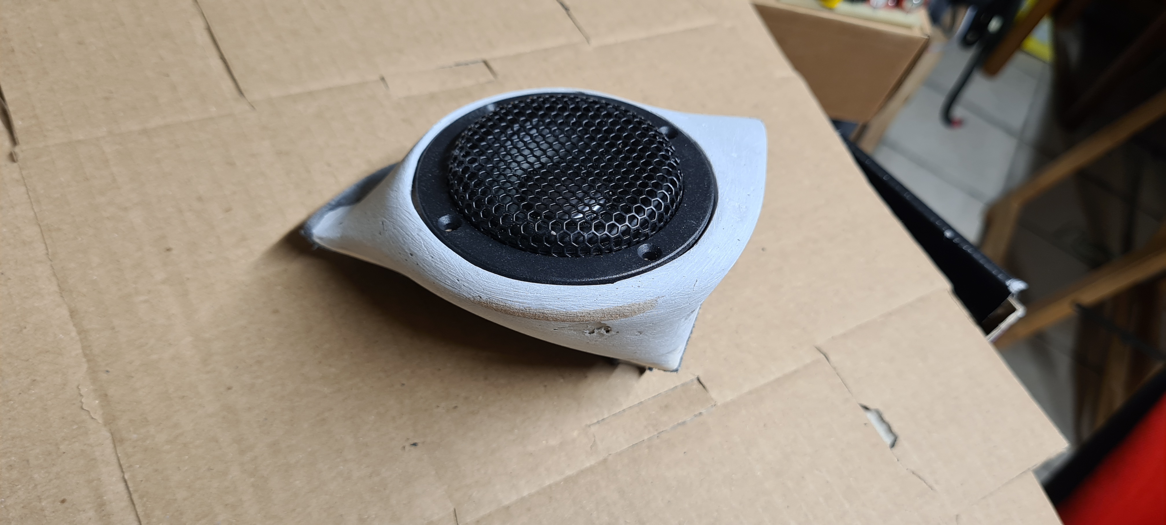

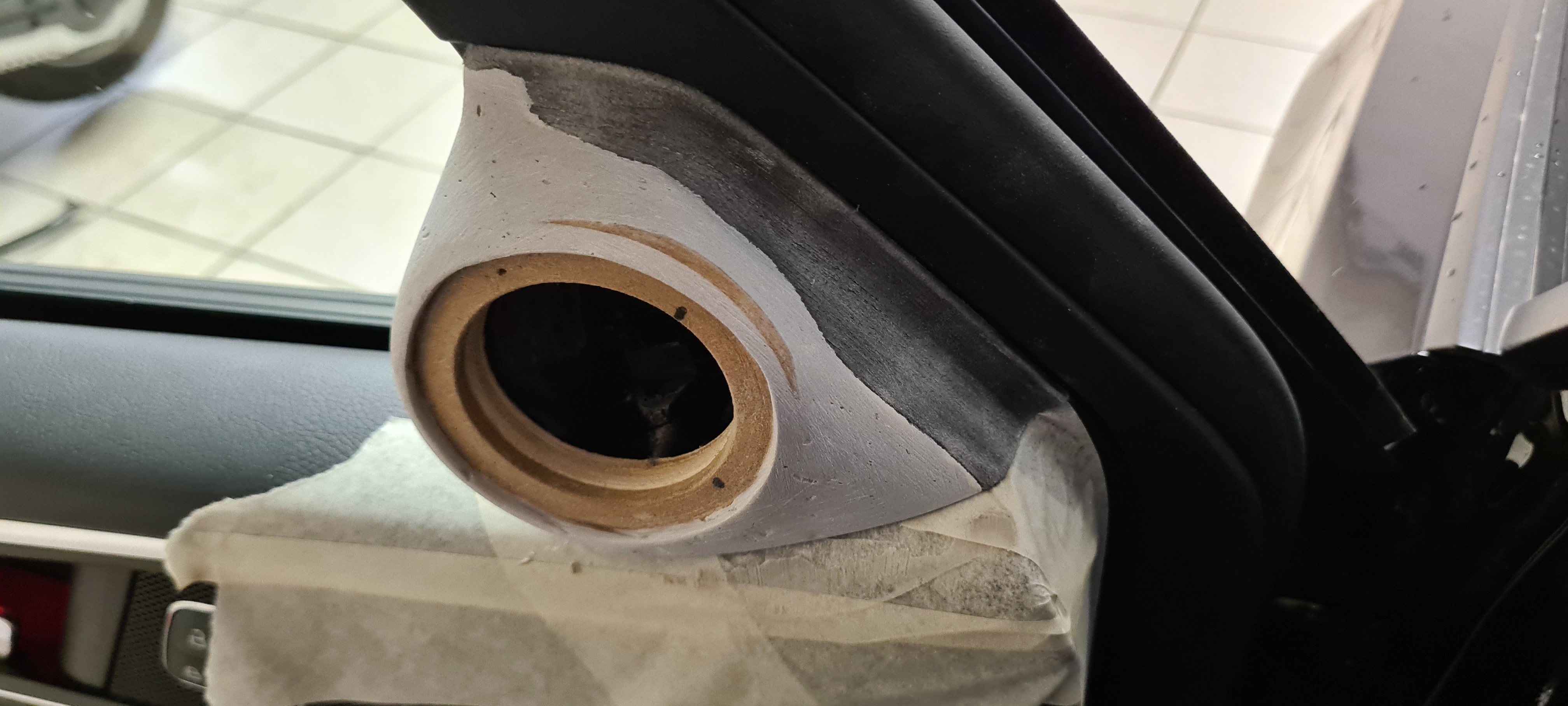

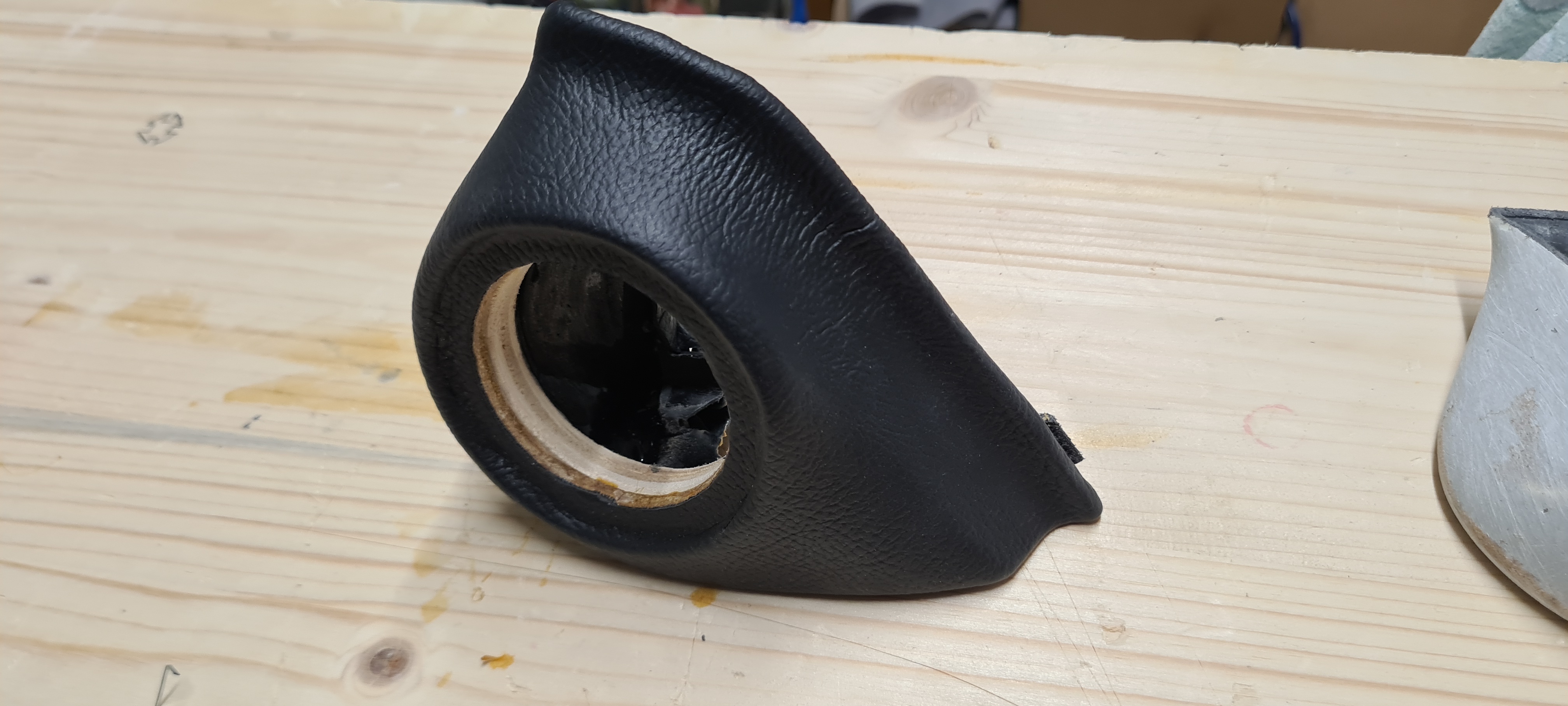

Il primo più o meno ci siamo... va solo risticcato qualche forellino... ora devo fare il.secondo uguale
Re: FORD Sonus-MAX
#1545

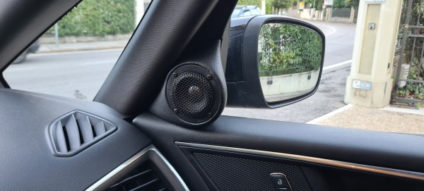

Adesso ho di nuovo il vivavoce

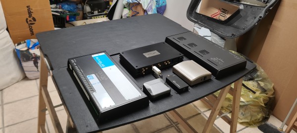

Riprendo da domani in mano la bauliera, per adesso con le elettroniche che ho in casa (le altre vanno molto x le lunhje)
Intanto ho spolverato tutto e preparato i supporti per la copertura

Era da un pò che non passavo dal forum e trovo una nuova istallazione di Nostromo, i complimenti sono d'obbligo e ho appena letto il 10% dei messaggi.
Cmq con la sistemazione degli altoparlanti del vivavoce alcuni ci farebbero il punto forte della propia istallazione.... :D
Messaggi: 13348
Re: FORD Sonus-MAX
#1548
niko ha scritto: 18 set 2022, 1:04 Era da un pò che non passavo dal forum e trovo una nuova istallazione di Nostromo, i complimenti sono d'obbligo e ho appena letto il 10% dei messaggi.
Ecco…. Esattamente quello che volevo dire io XD
E poi se non ho capito male, sono stati fatti in un pomeriggio….

Sono 2 triangolini... quanto vuoi metterci a dargli una stuccata, una carteggiata e una rivestita?!?!?
Per le porte invece se nn avesdi fatto fare diversi pezzi CNC sarei ancora li a segare pezzi!!! ;)

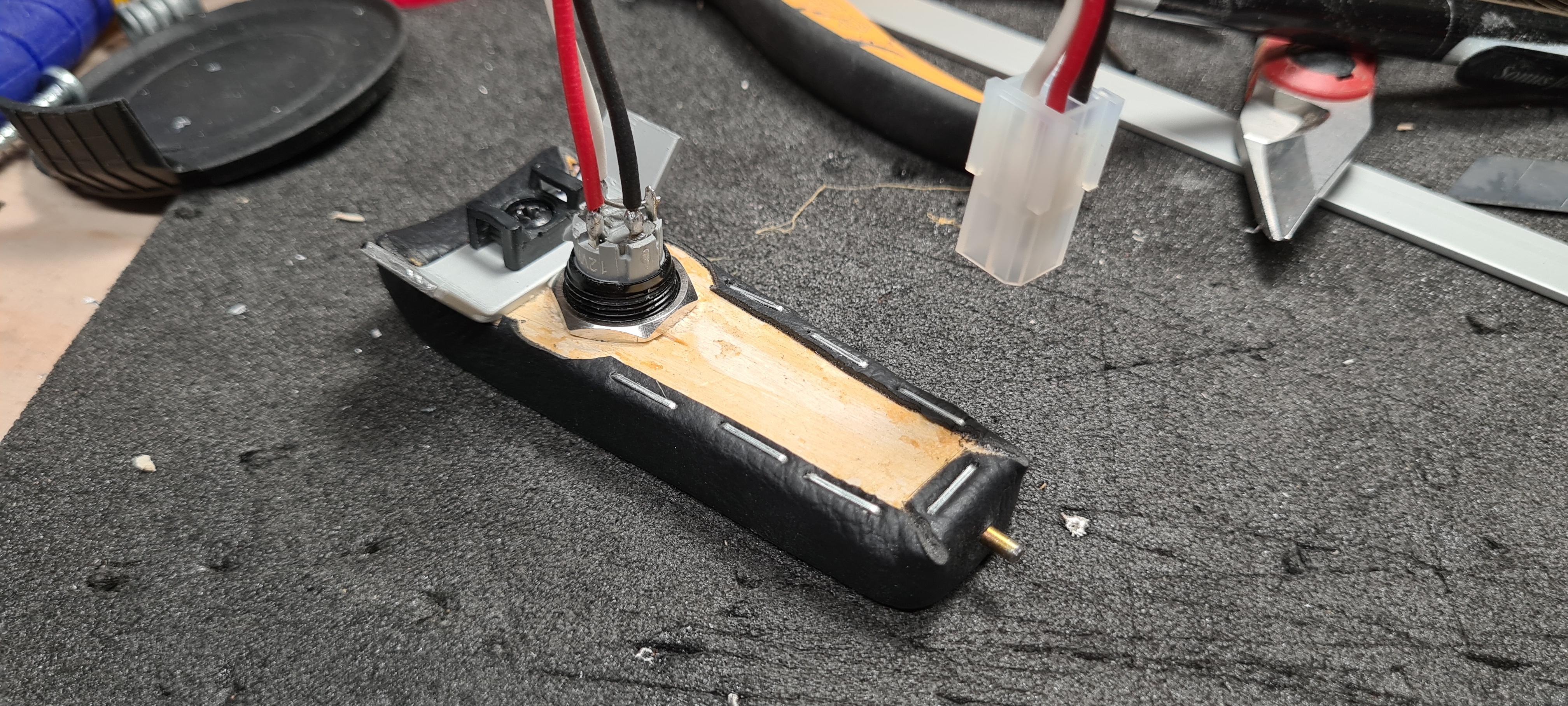

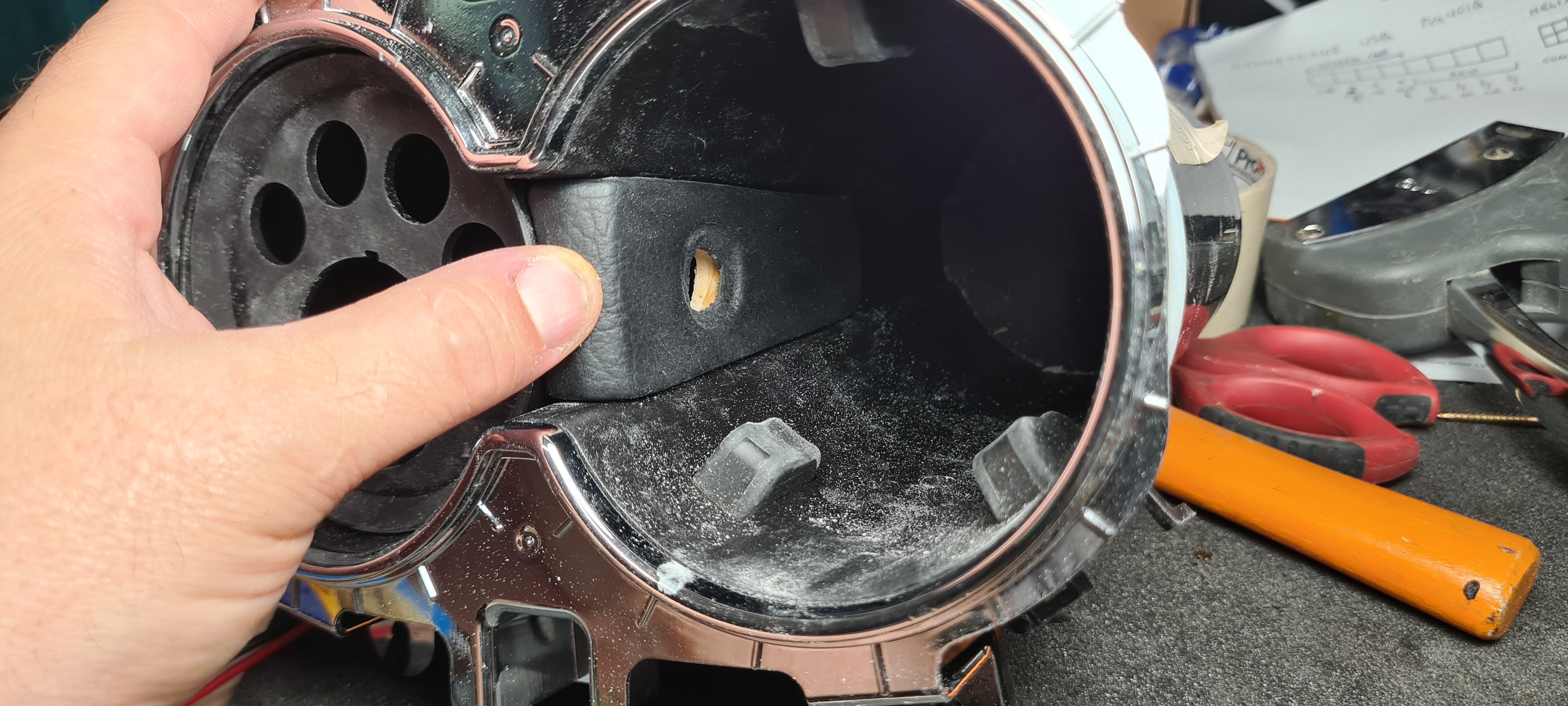

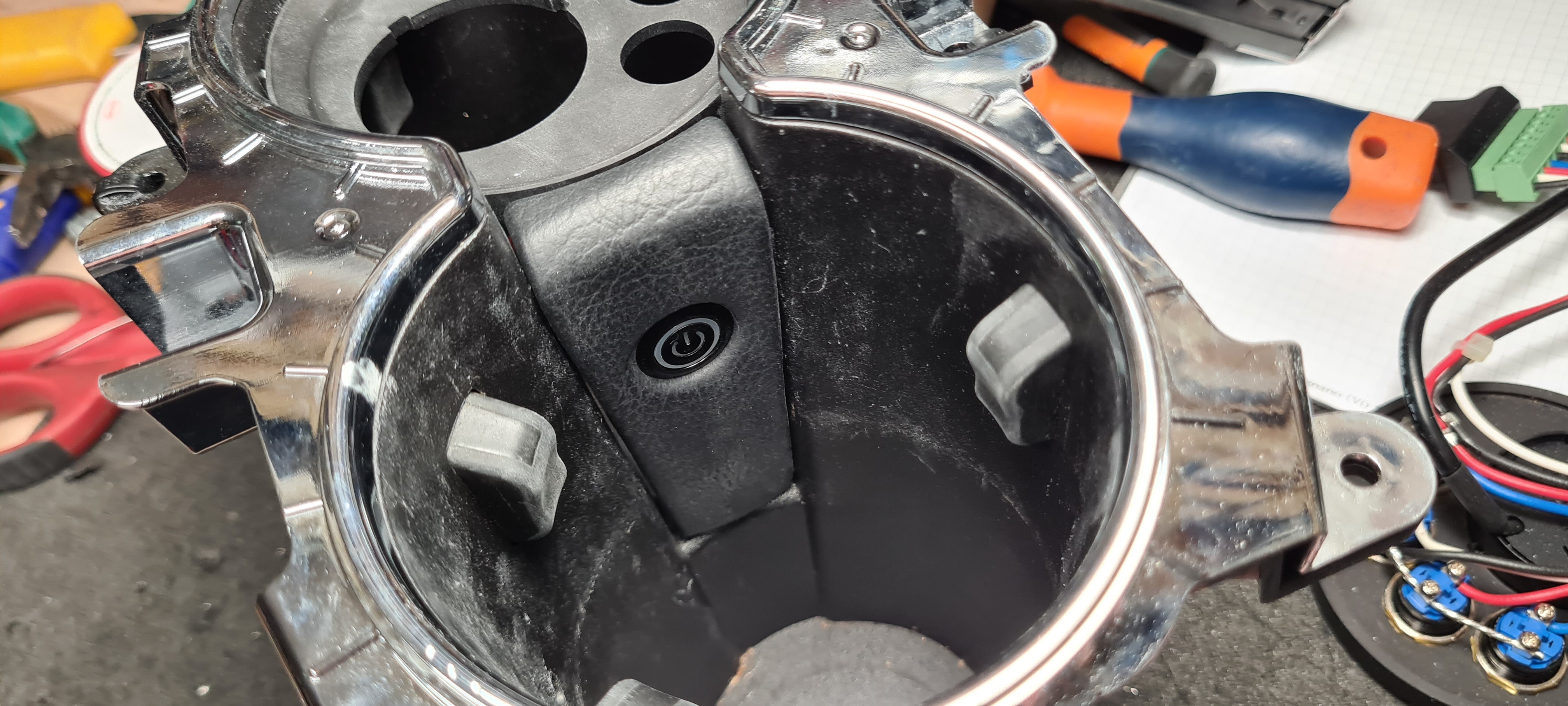

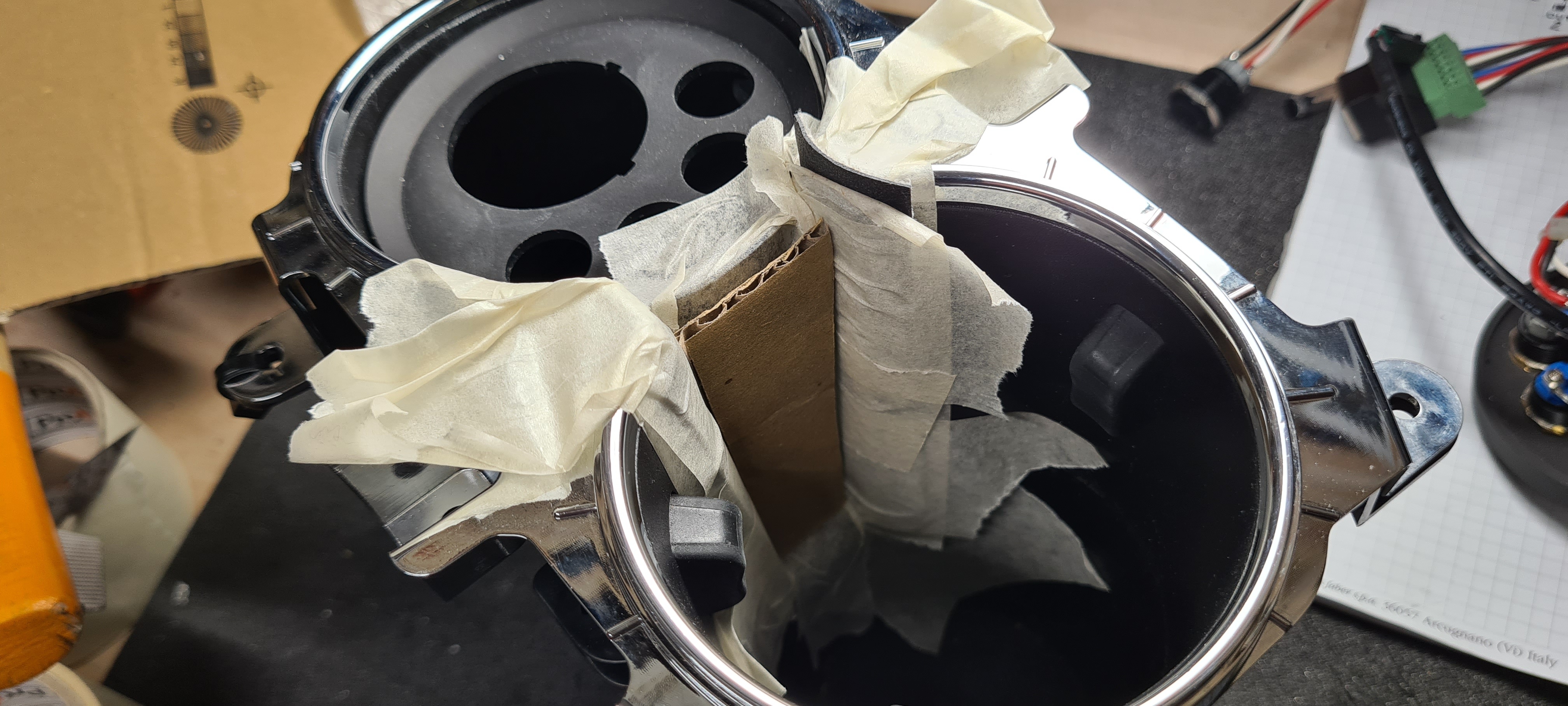

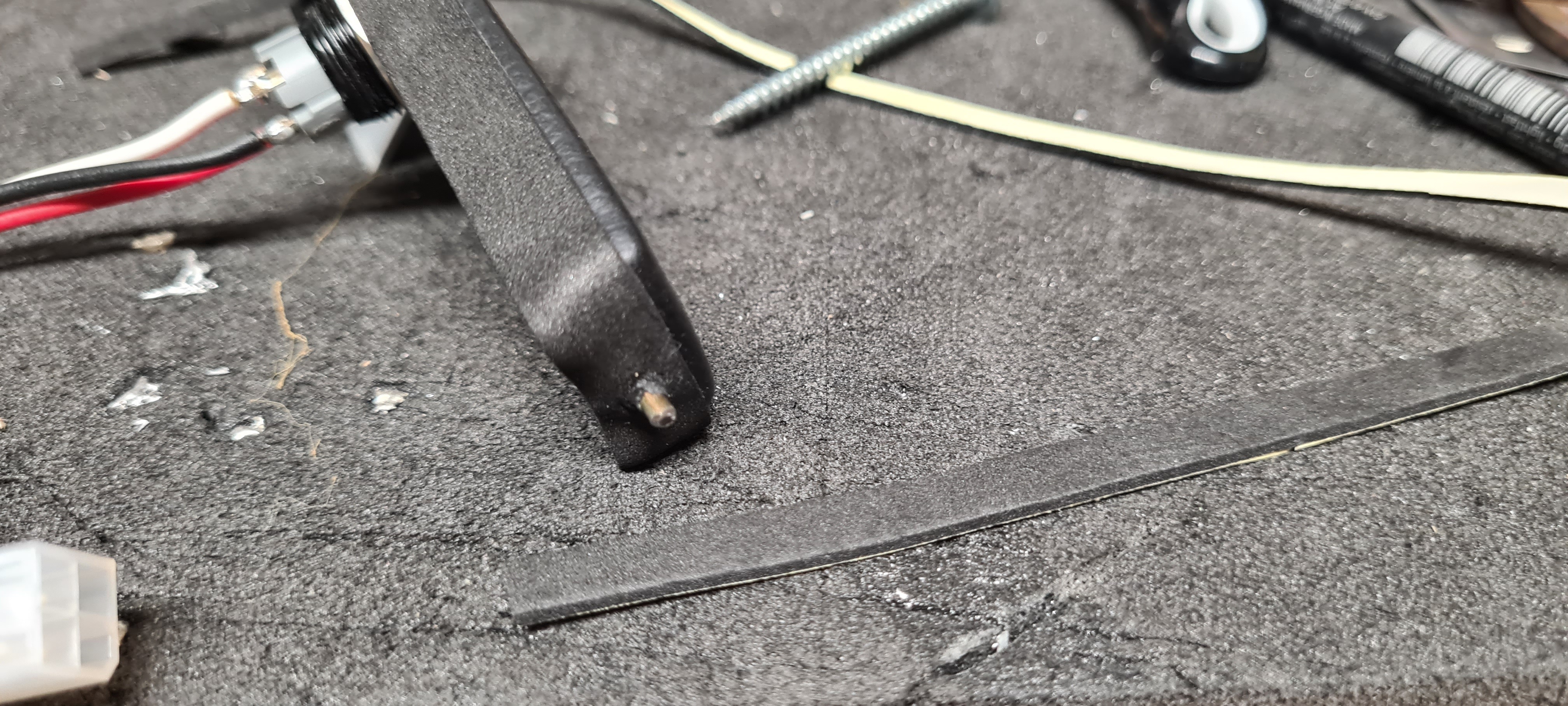

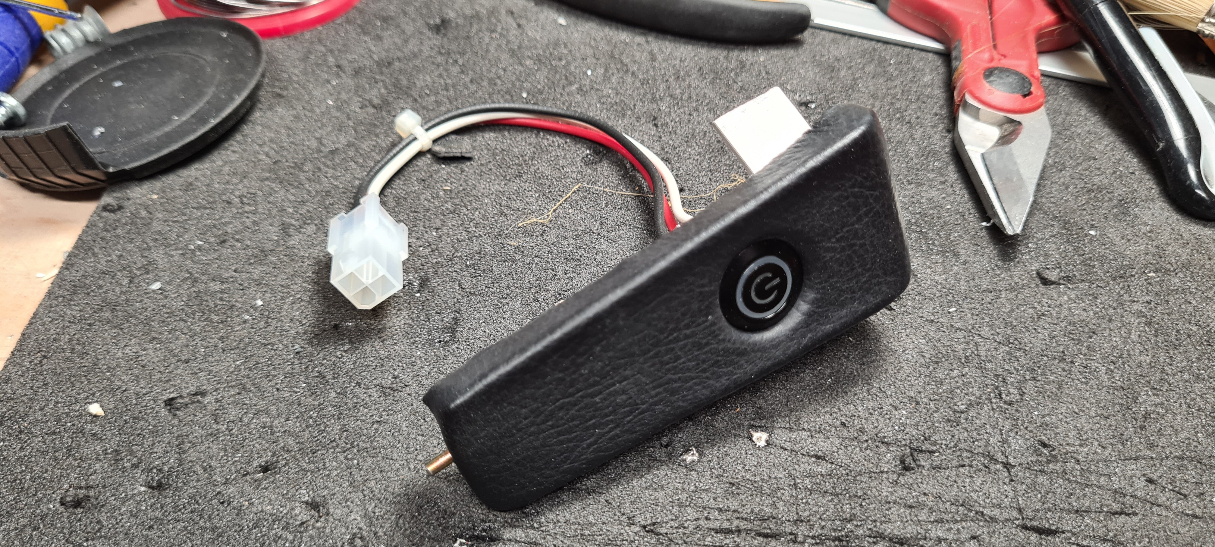

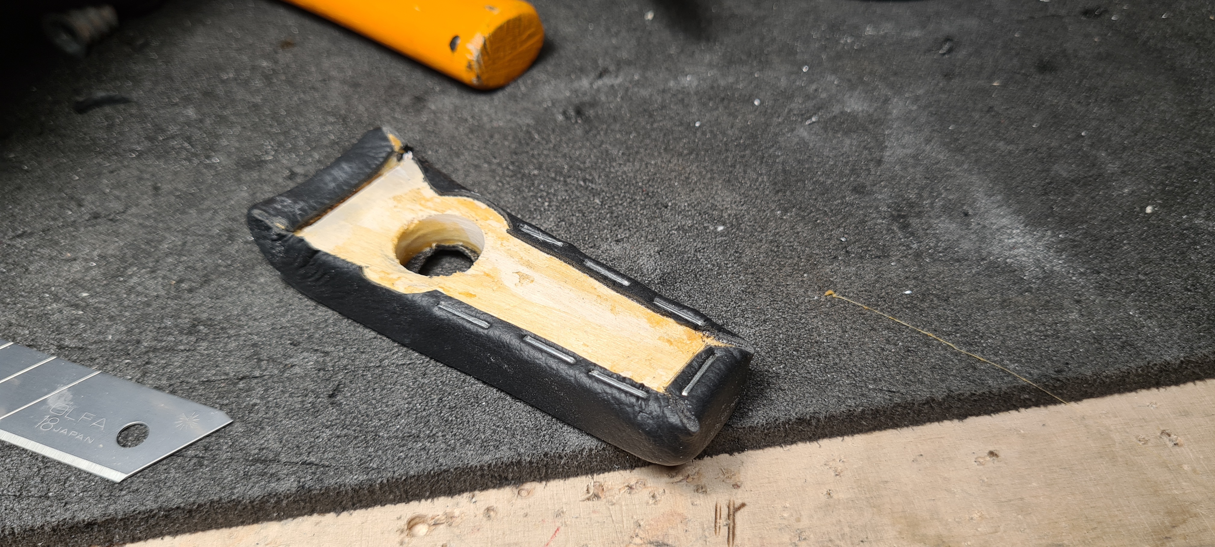

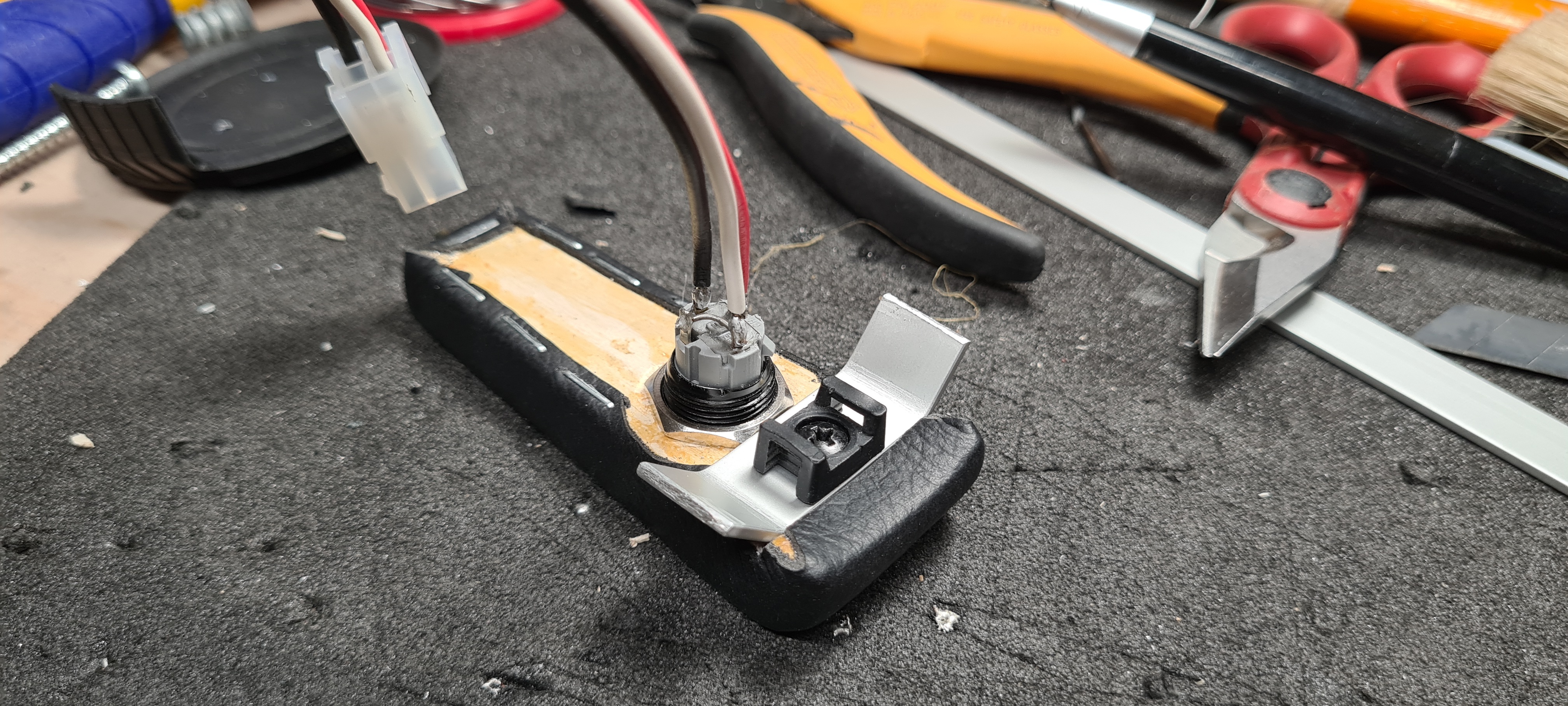

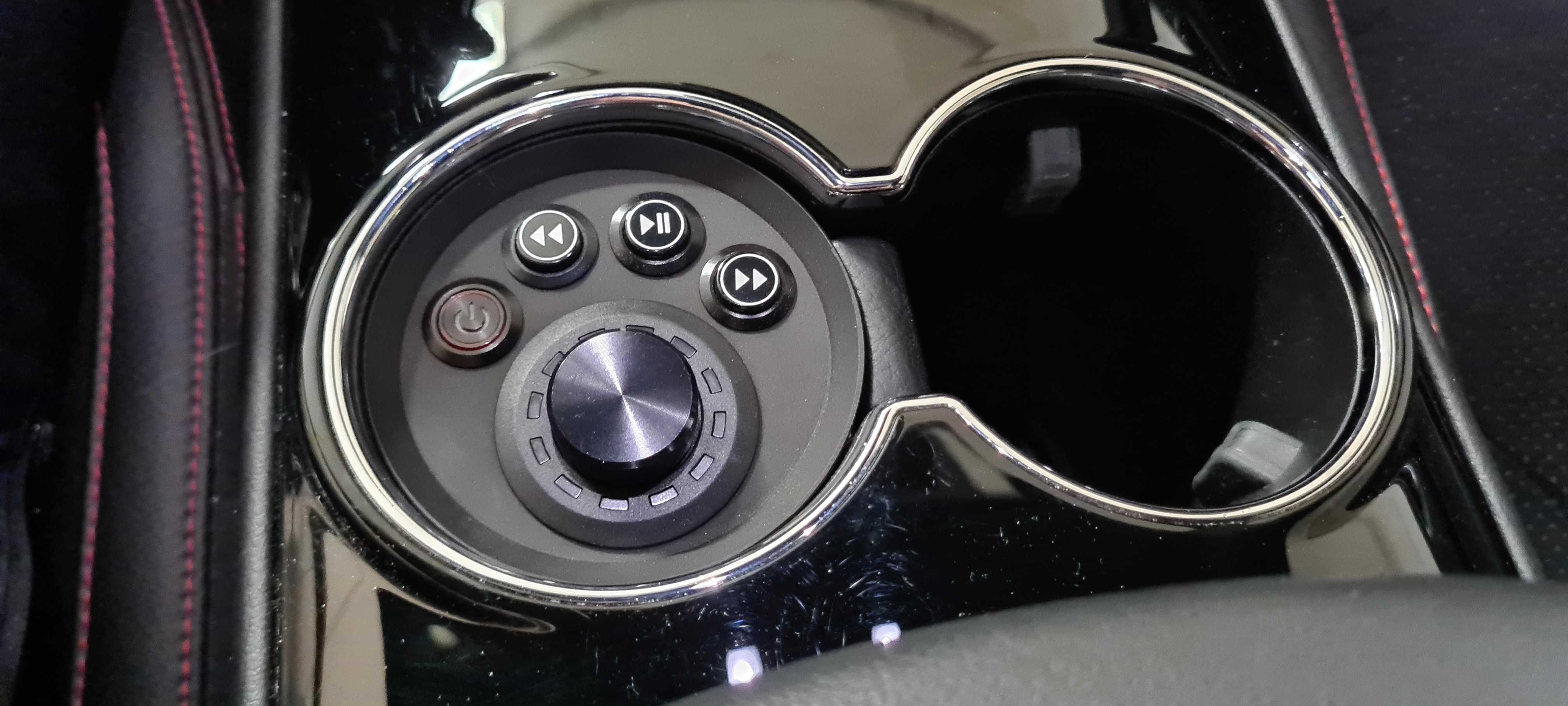

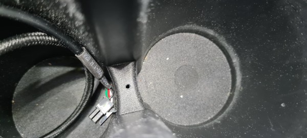

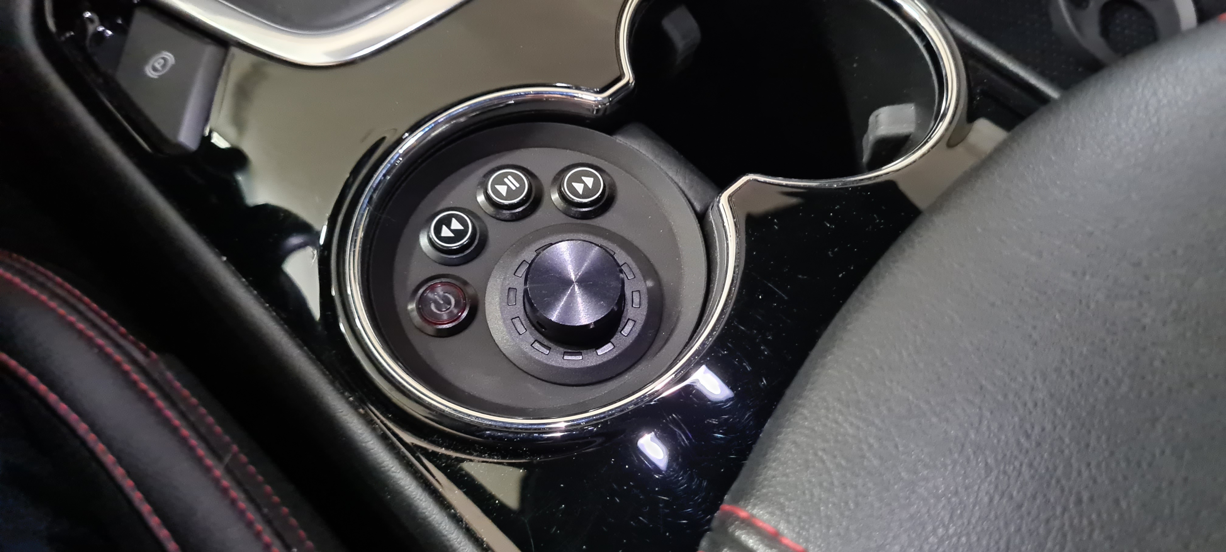

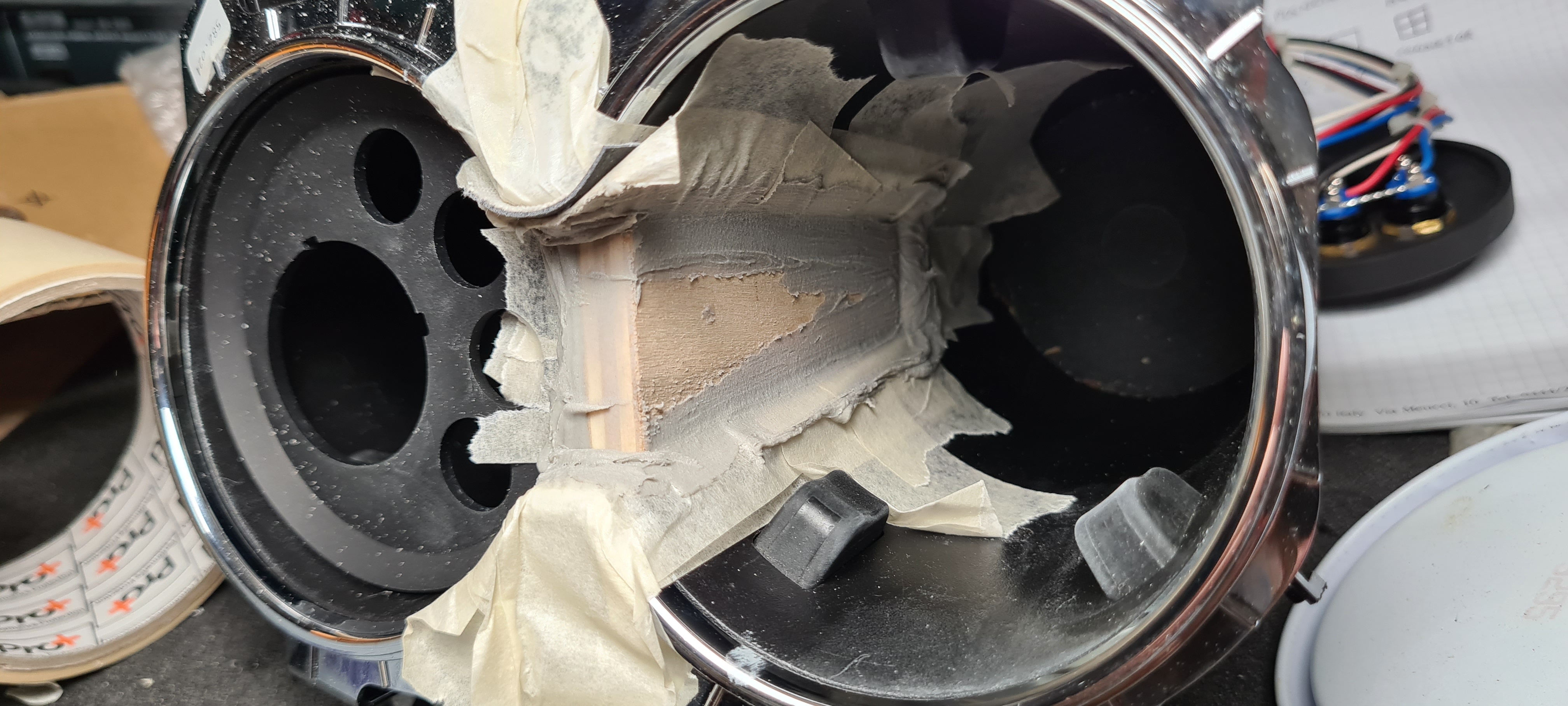

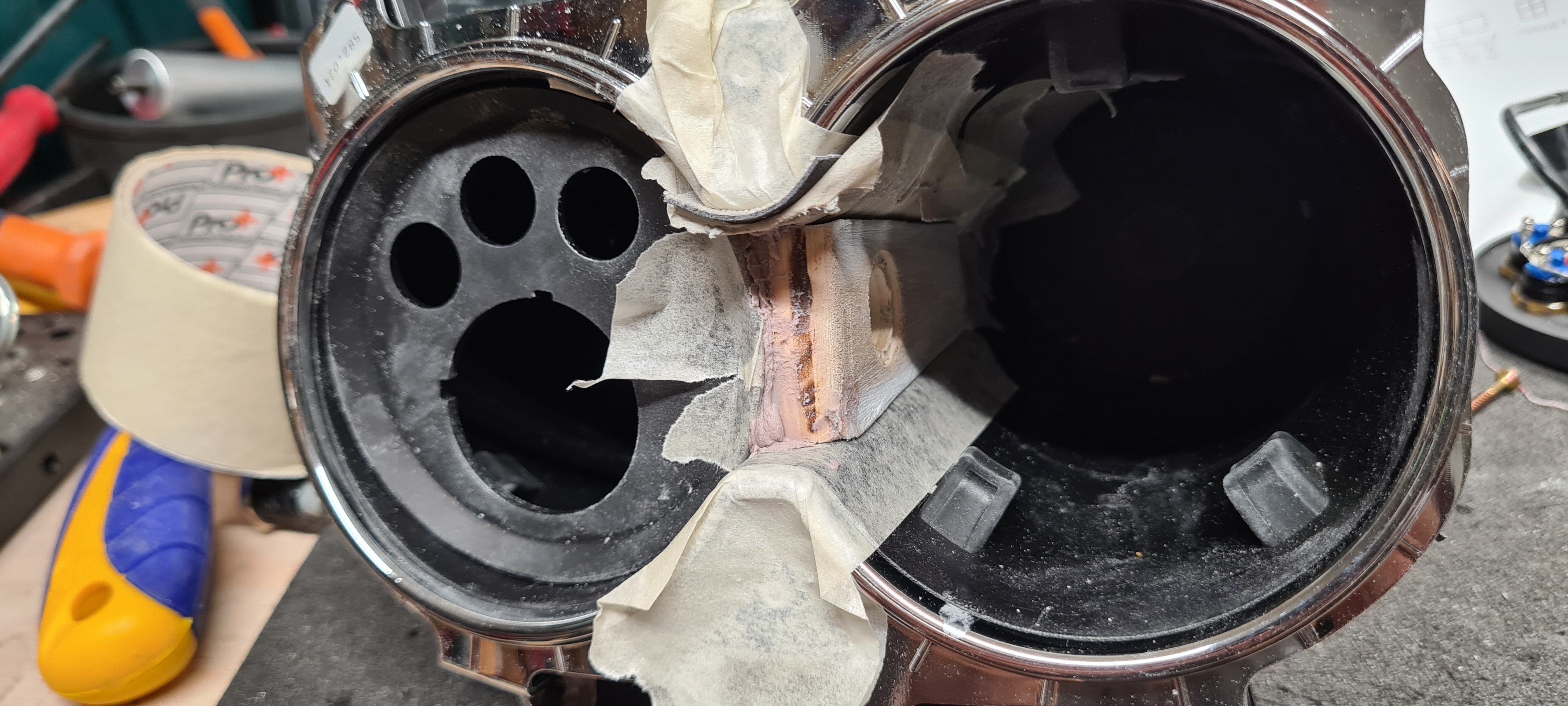

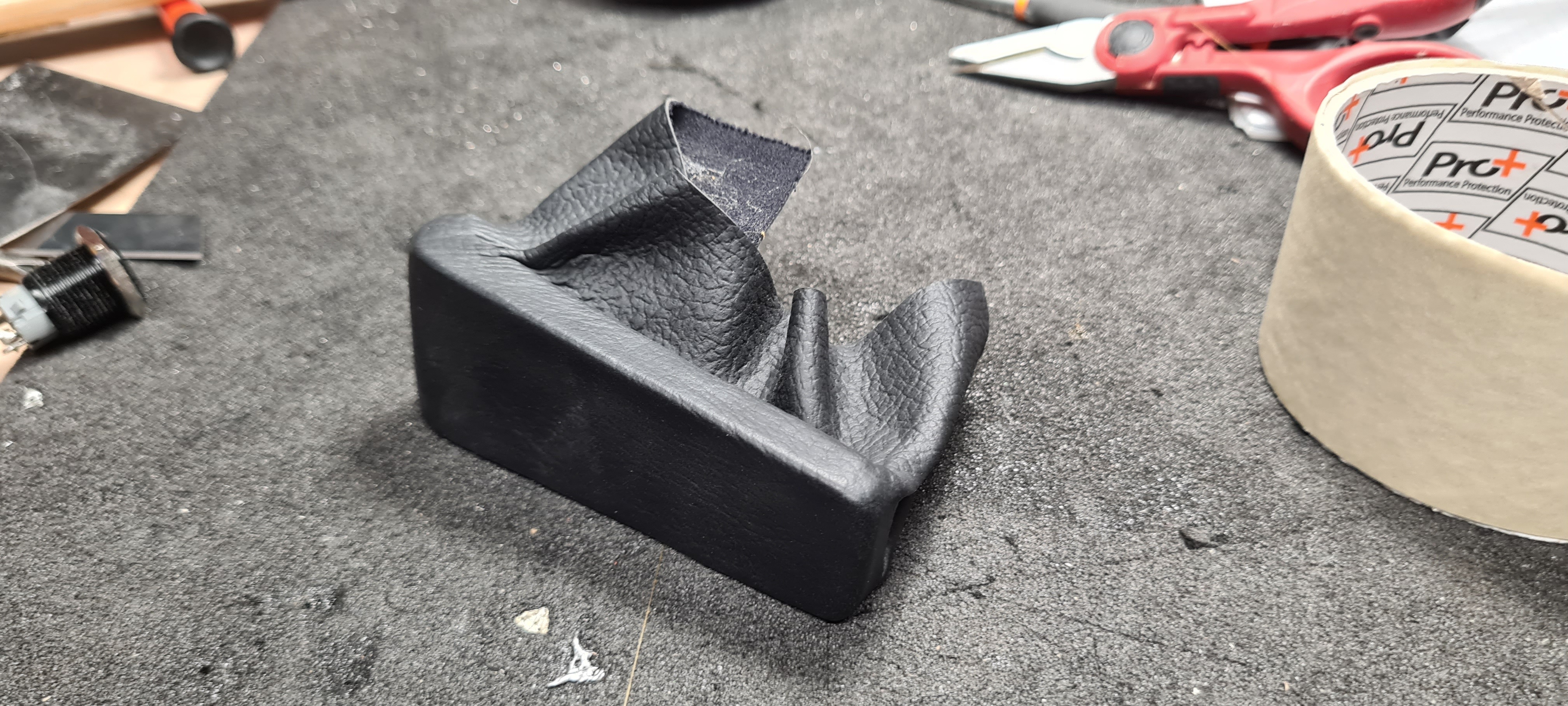

Oggi inizio con il montaggio della plancia con i comandi del raspberry, il pulsante di accensione dell'impianto e il conductor.
Per il collegame to ho utilizzato un cavo lan a 8 poli, quindi dato che mi rimaneva un cavo libero ho deciso di inserire anche un interruttore "di scorta"

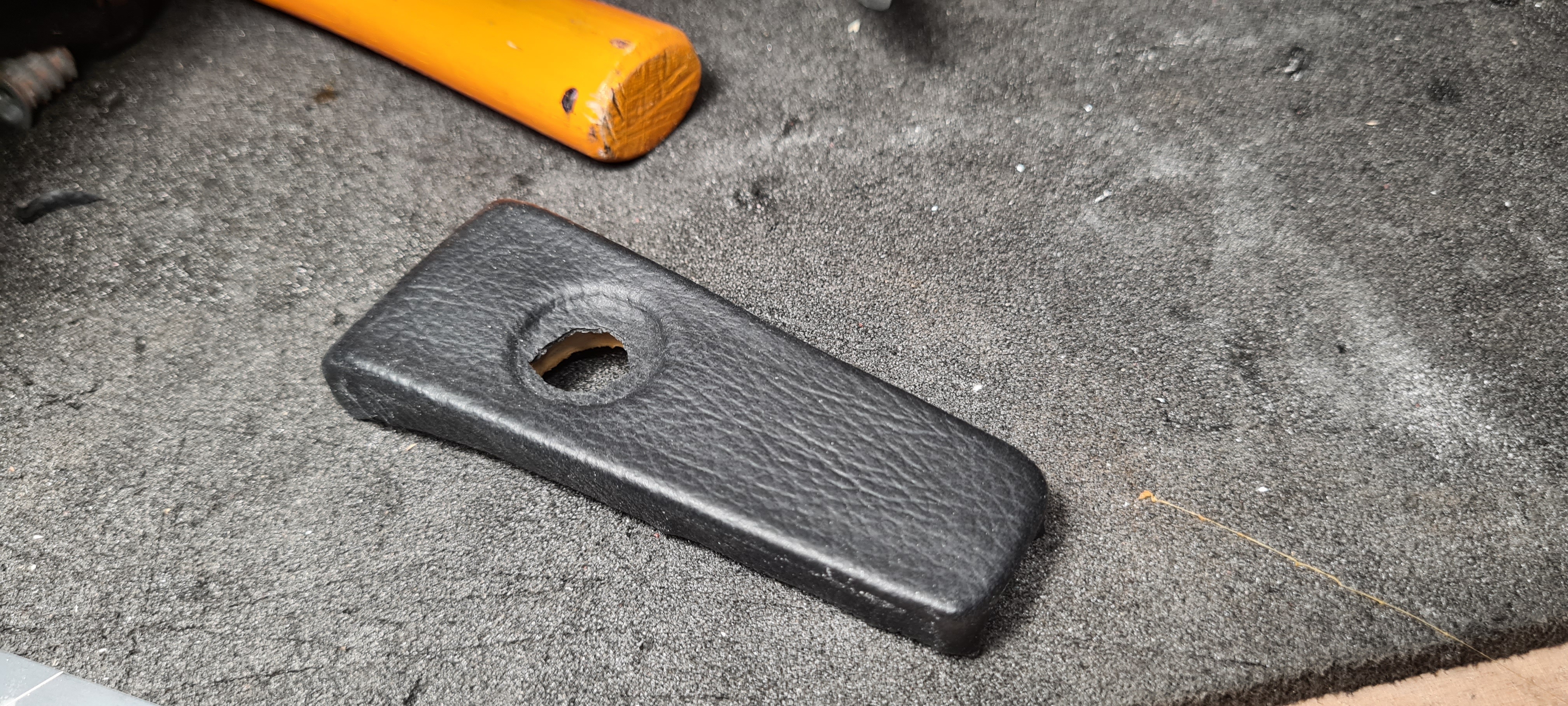

Per tappare la parte tra i 2 portacicchieri (uno verrà sacrificato e l'altro alloggerà la plancia) ho studiato un sistema che con un singolo forellino sulla plastica fa stare tutto al suo posto ad incastro
Re: FORD Sonus-MAX

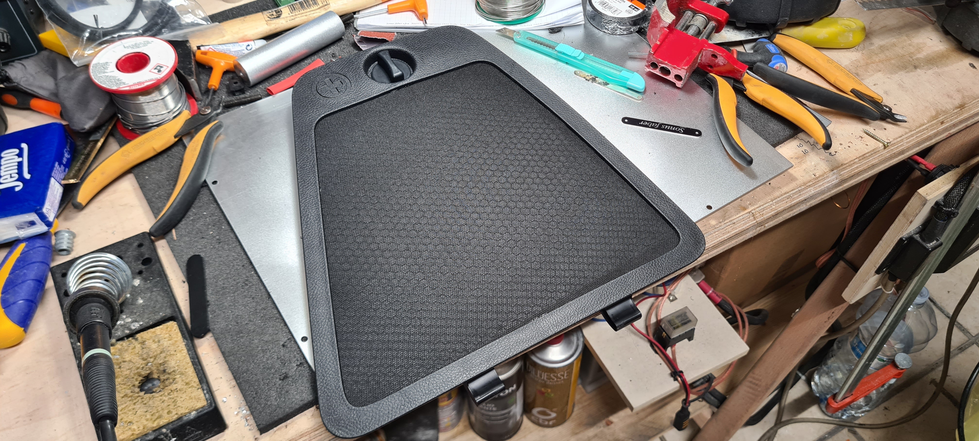

#1553
Ed il pezzo tutto assemblato... mezza mattina persa dietro a sto "coso"!!!

Re: FORD Sonus-MAX
#1554
Eh, ma sono le piccole cose che fanno la differenza! :D

#1555

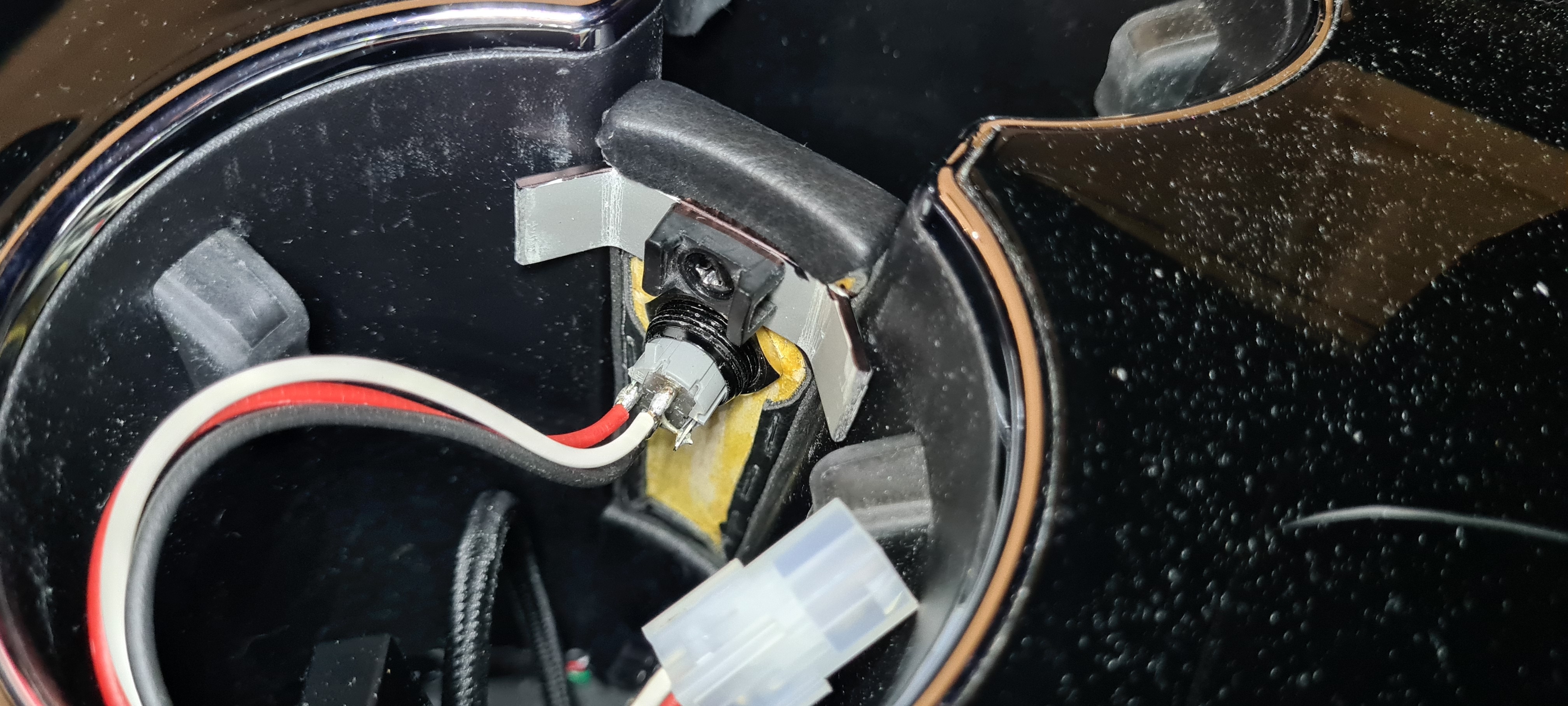

Ed ecco tutto montato
Messaggi: 13163
Re: FORD Sonus-MAX
#1556
Perfetto.. :love: E ti rimane anche un porta bicchieri per mettere qualche chiavetta USB “di servizio”, non bastasse la musica contenuta nel sistema principale. :yes:
Sfruttato lo spazio ottimamente. :)
L’unica cosa che avrei fatto FORSE diversamente, è tenere l’accensione dell’impianto leggermente separato dagli altri. :hmm: Forse te lo avevo già detto, anche. :hmm:
Ma, nell’eventualità che nel tempo questa cosa puramente ipotetica potesse rivelarsi in effetti opportuna, potresti spostare la funzione nel tasto laterale “di scorta”, che hai inserito nella paratia di chiusura. Che mi sembra posizionato in un posto “a prova di spegnimento accidentale”. :)
A meno che non decidi di riempire di caramelle il porta bicchieri rimasto e di invitarmi sulla tua auto.. :D

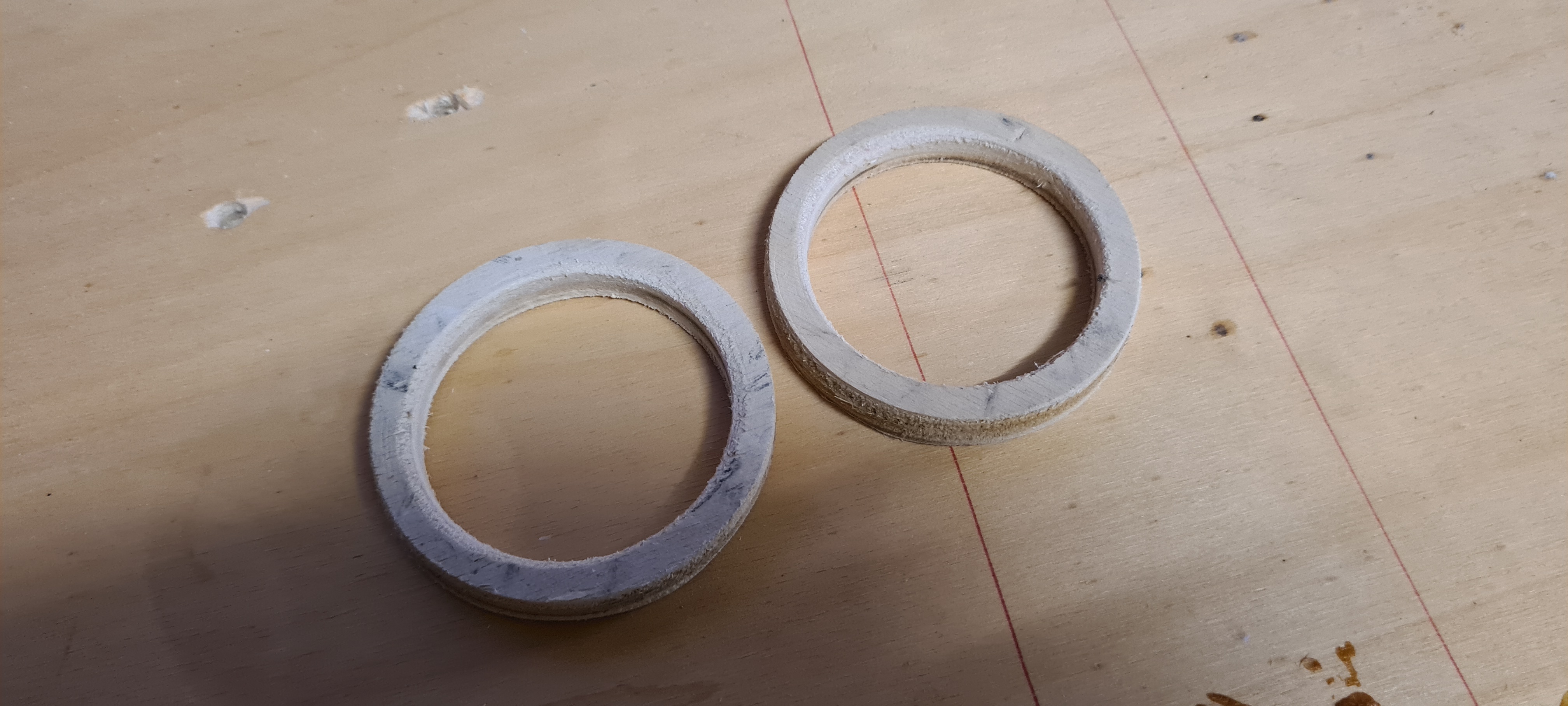

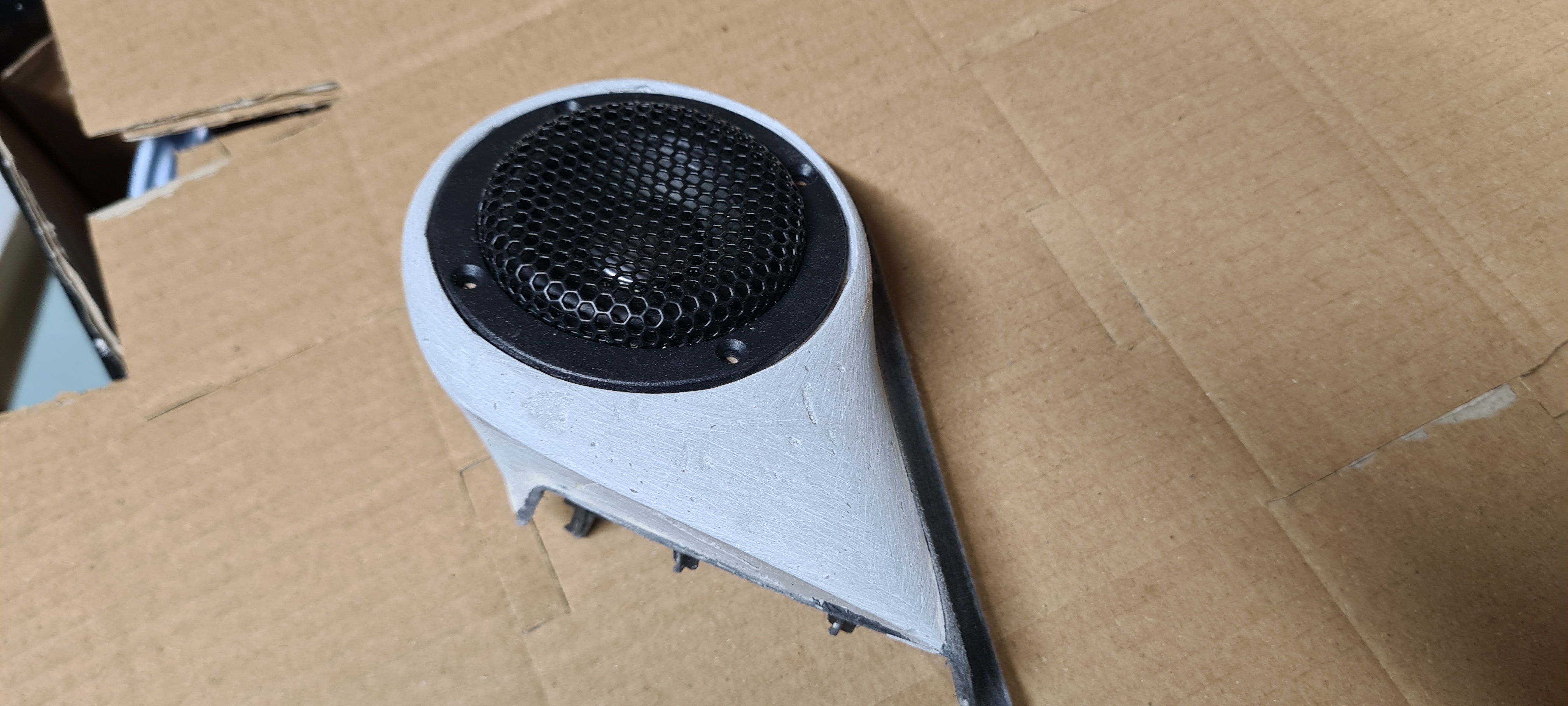

#1557

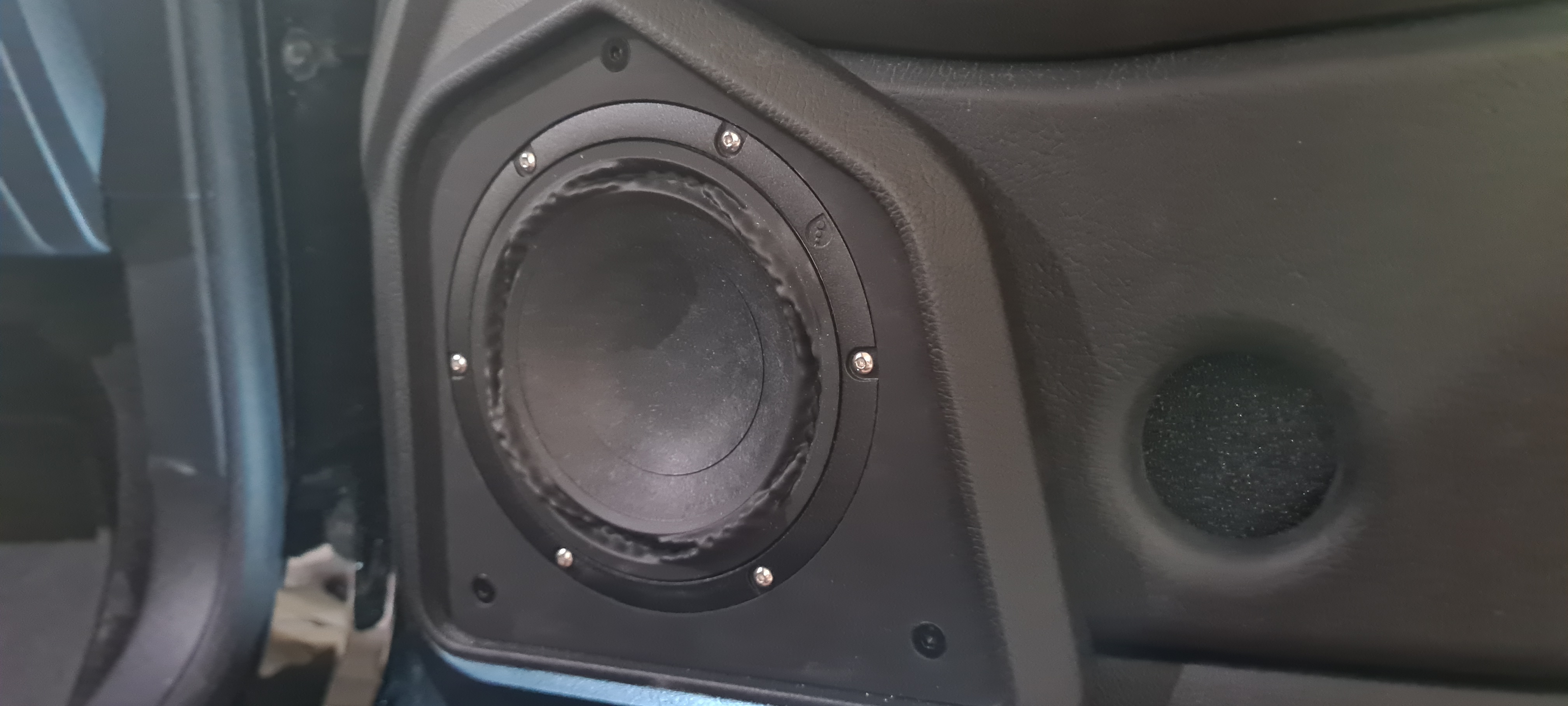

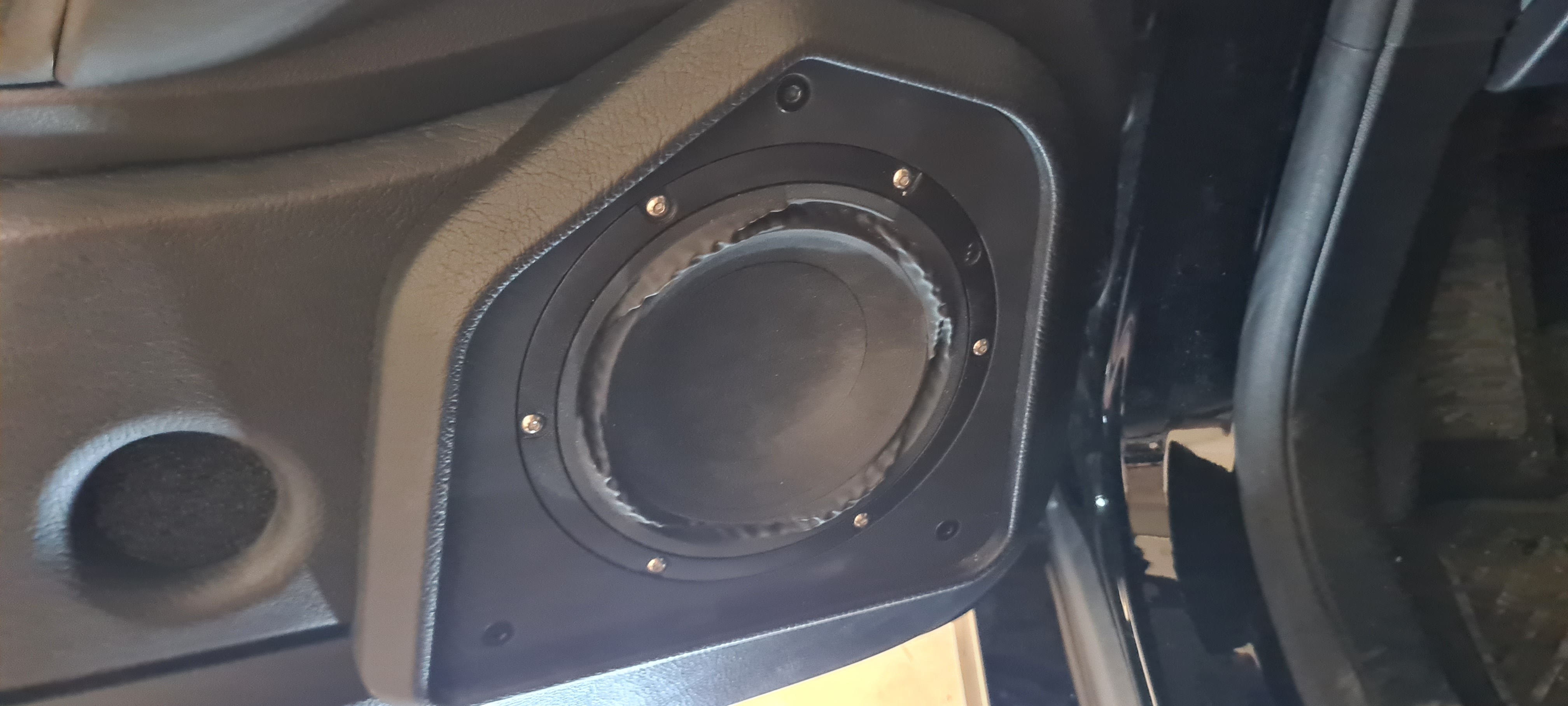

Installazione wf... alla fine li ho saldati e pace

#1558
ozama ha scritto: 18 set 2022, 14:59 Perfetto.. :love: E ti rimane anche un porta bicchieri per mettere qualche chiavetta USB “di servizio”, non bastasse la musica contenuta nel sistema principale. :yes:
Non servono chiavette usb... in rasp è montato sul case Argon One M2 proprio perchè quel case fornisce la possibilità di espandere il sistema con un HD SSD... e dentro al mio c'è montato un 500GB... Una volta riempito quello (a patto di riuscirci) non serve altro da portare via

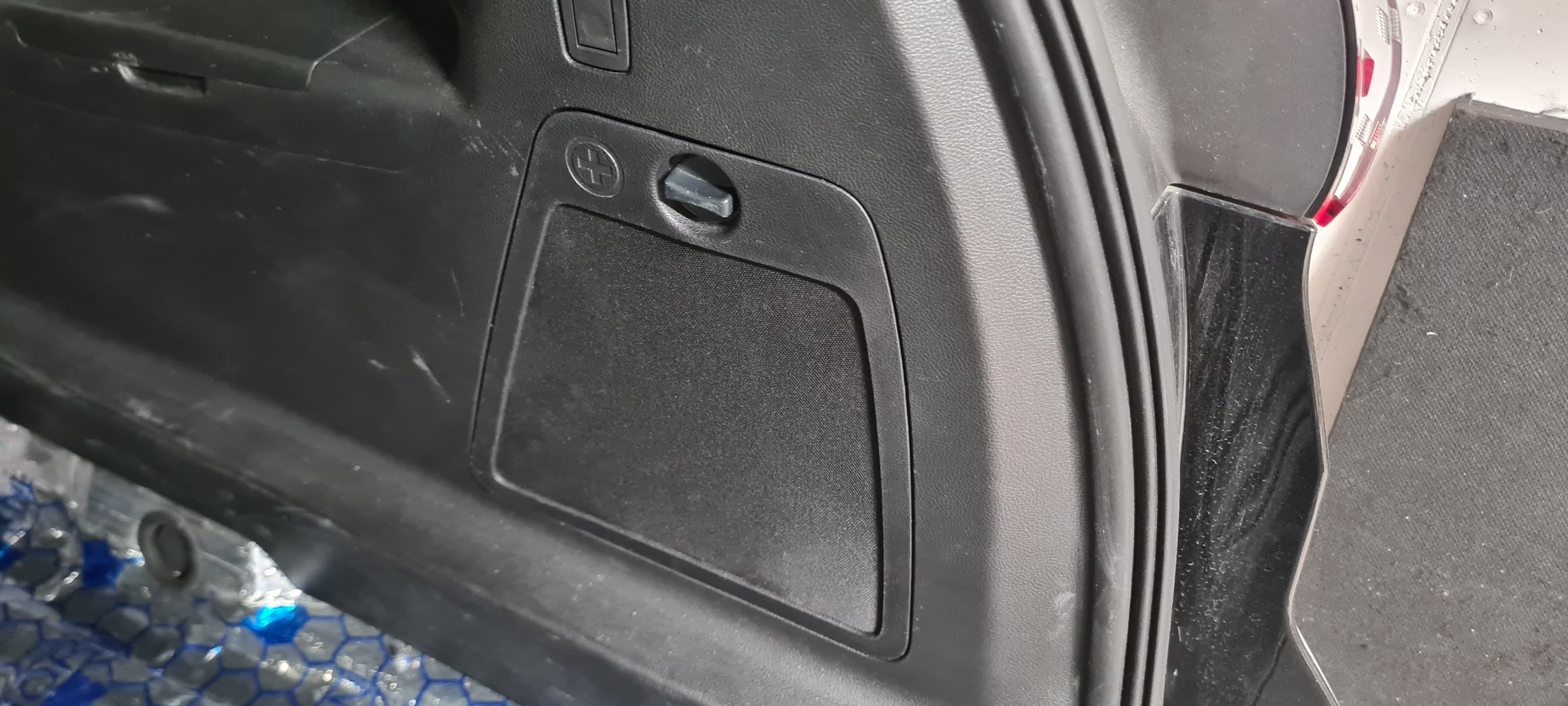

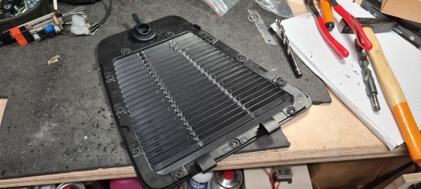

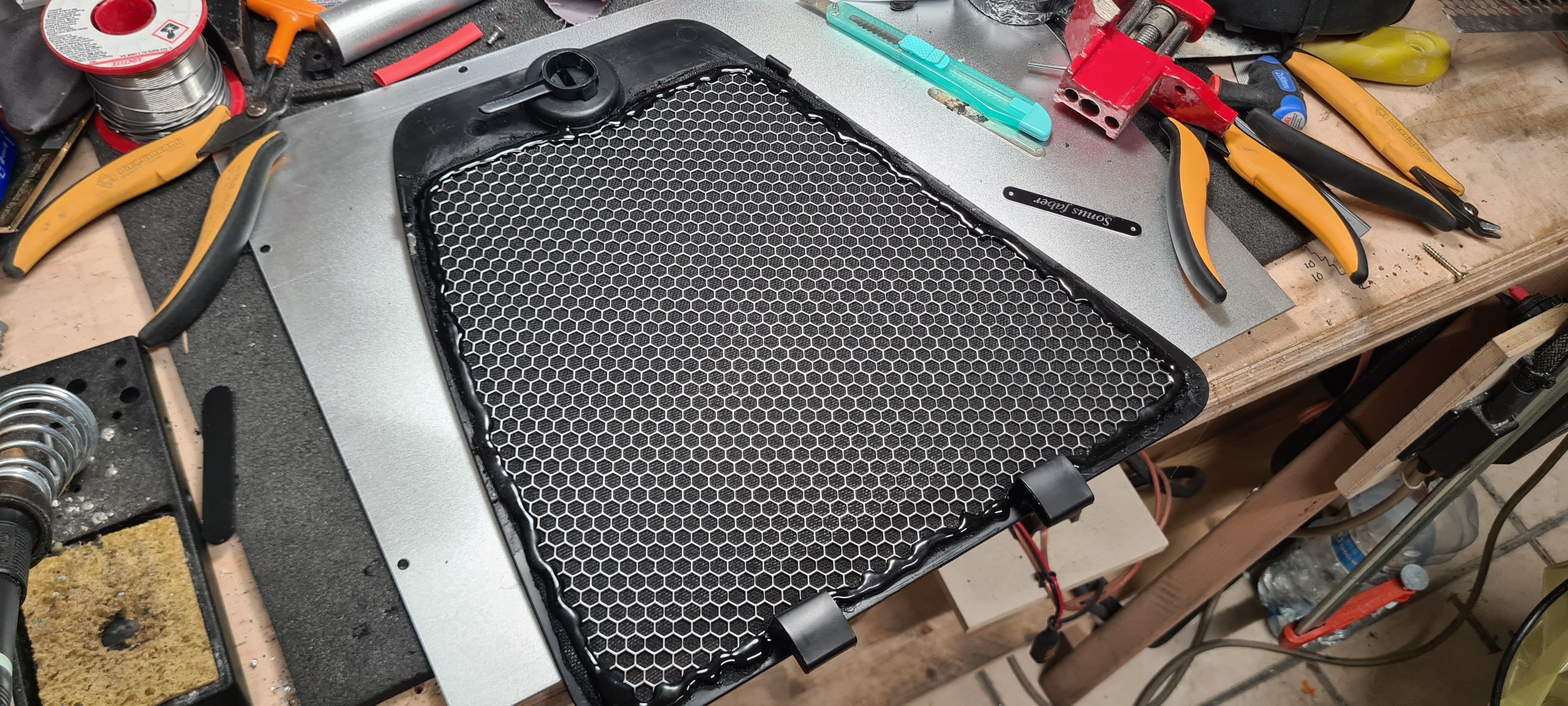

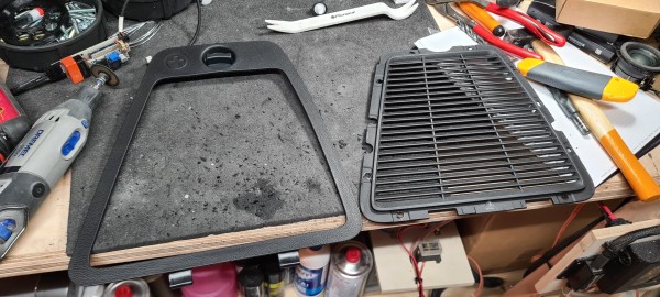

Riartiamo con la bauliera
Griglia subwoofer
