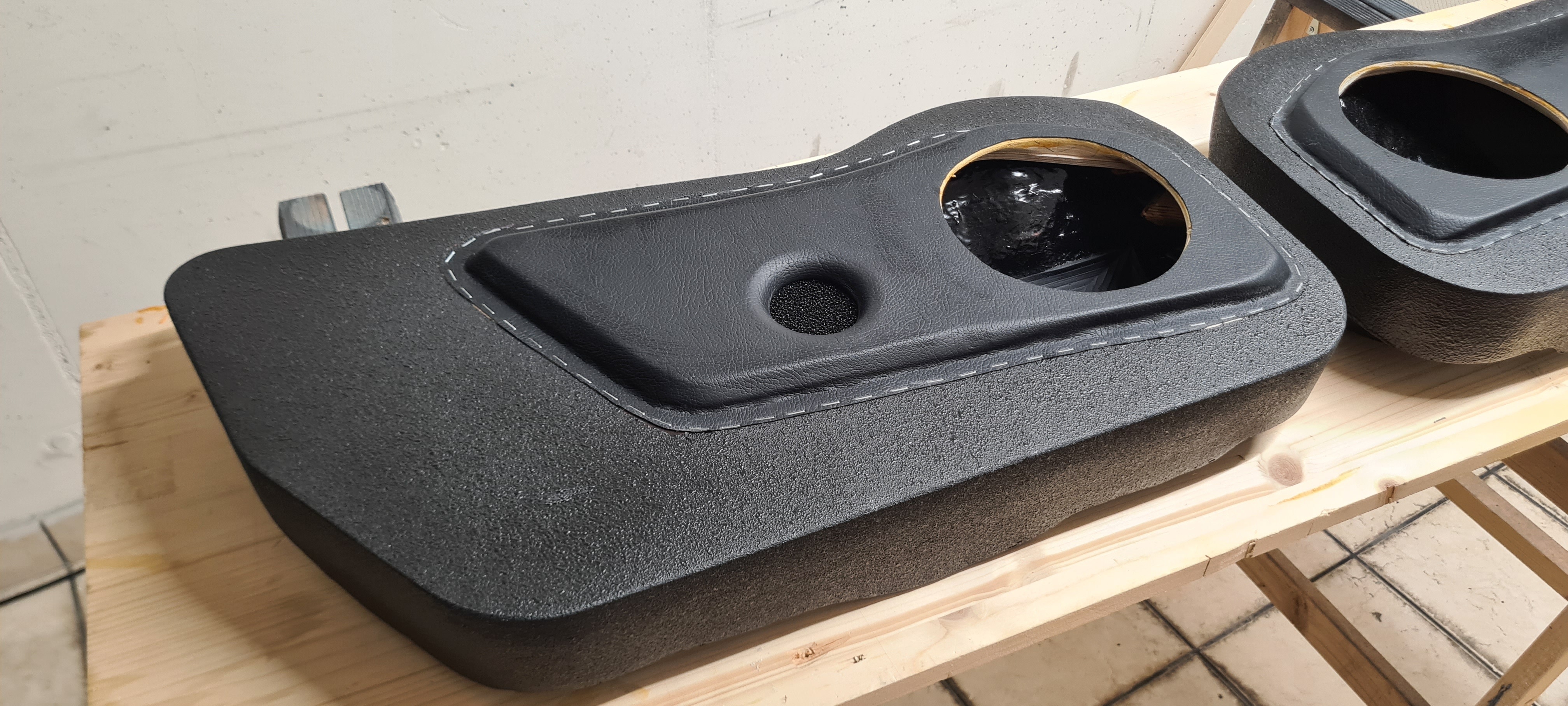

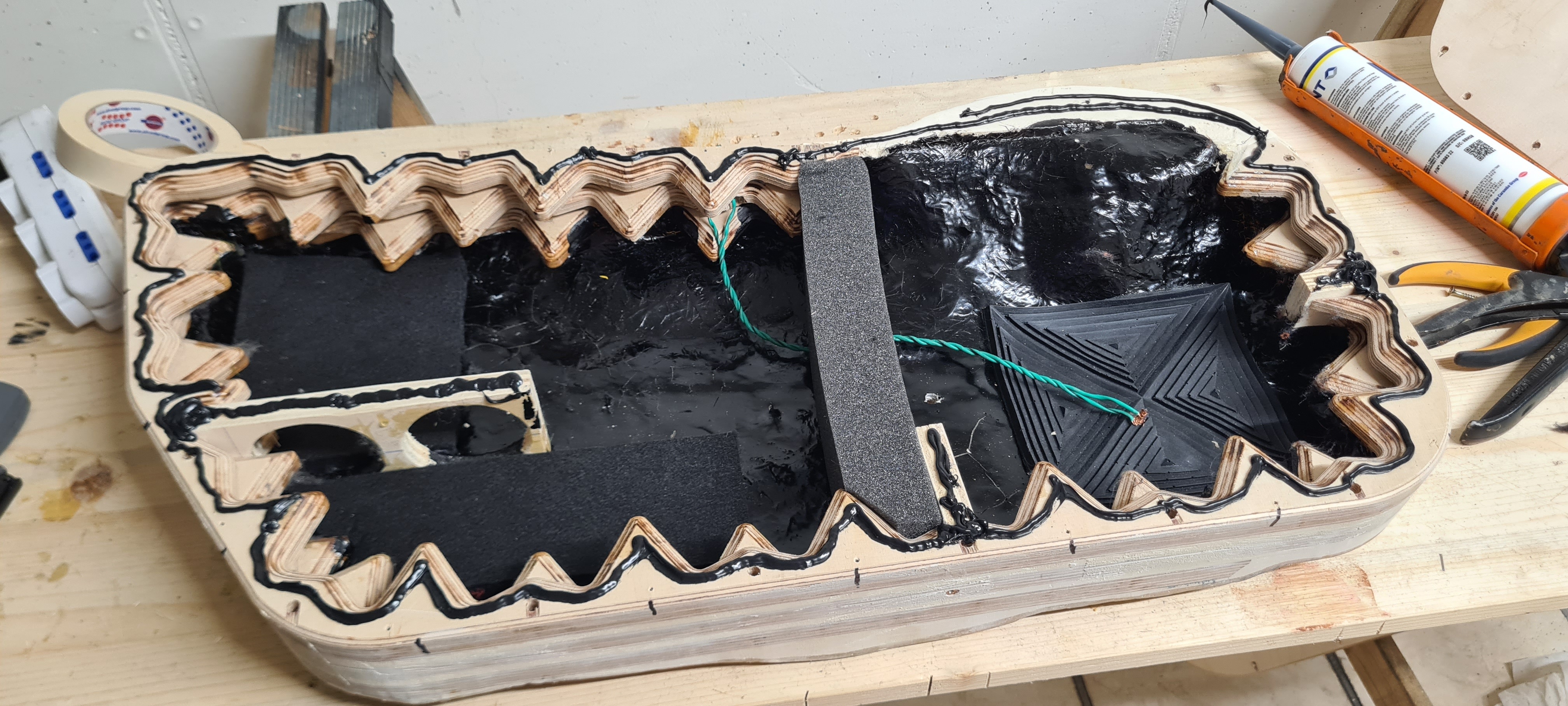

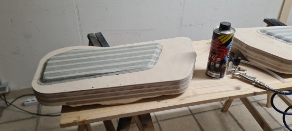

È da giovedì scorso (9 giorni) che sono a casa in isolamento con il covid... dopo 3 giorni a letto adesso devo solo aspettare di negativizzarmi e dato che a lavoro nn potevo andare e in casa mi annoiavo mortalmente sono sceso in garage a fare qualcosa... tanto recluso x recluso.

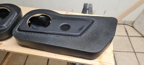

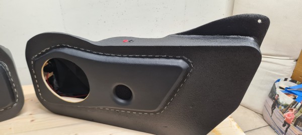

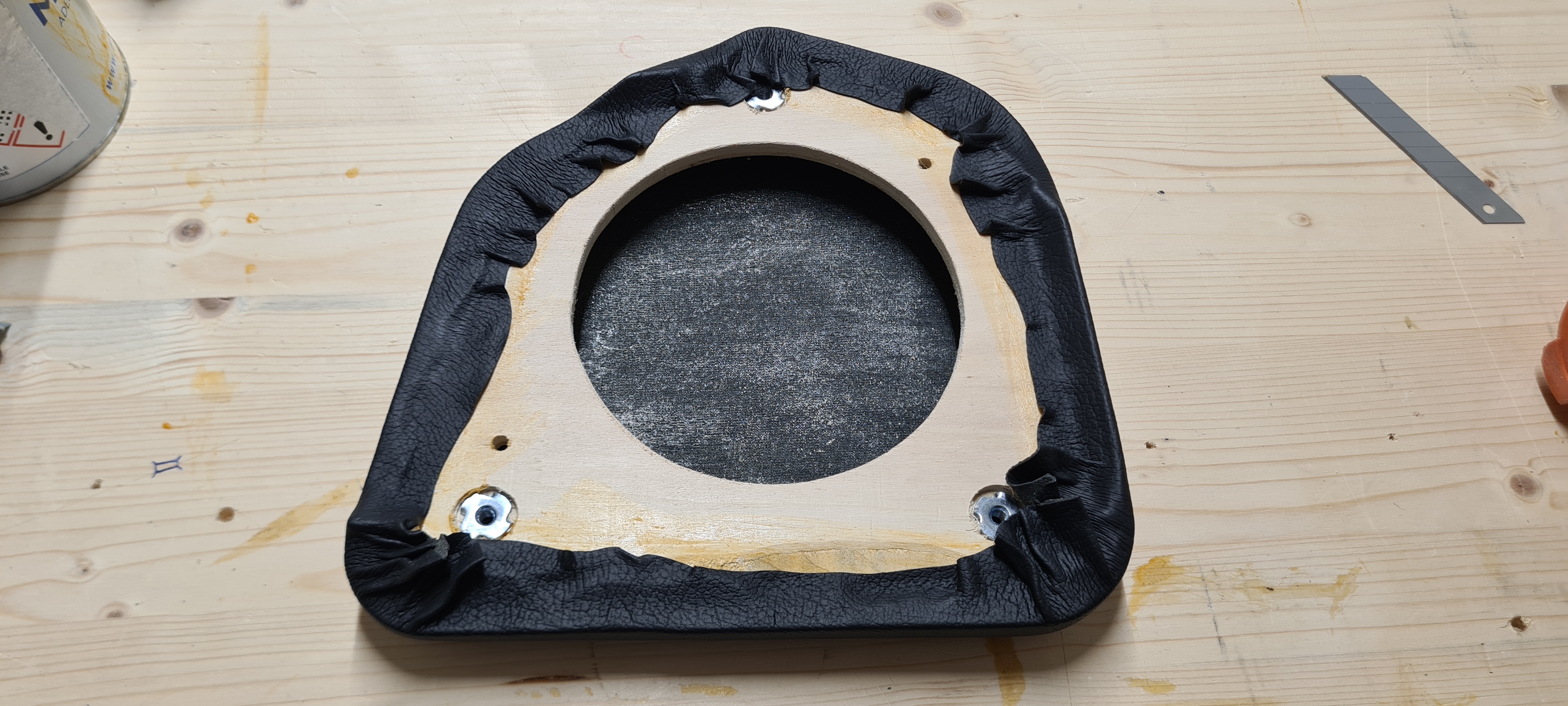

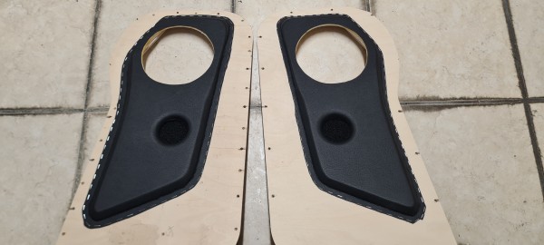

Ho ripreso un po x mano i box delle portiere.

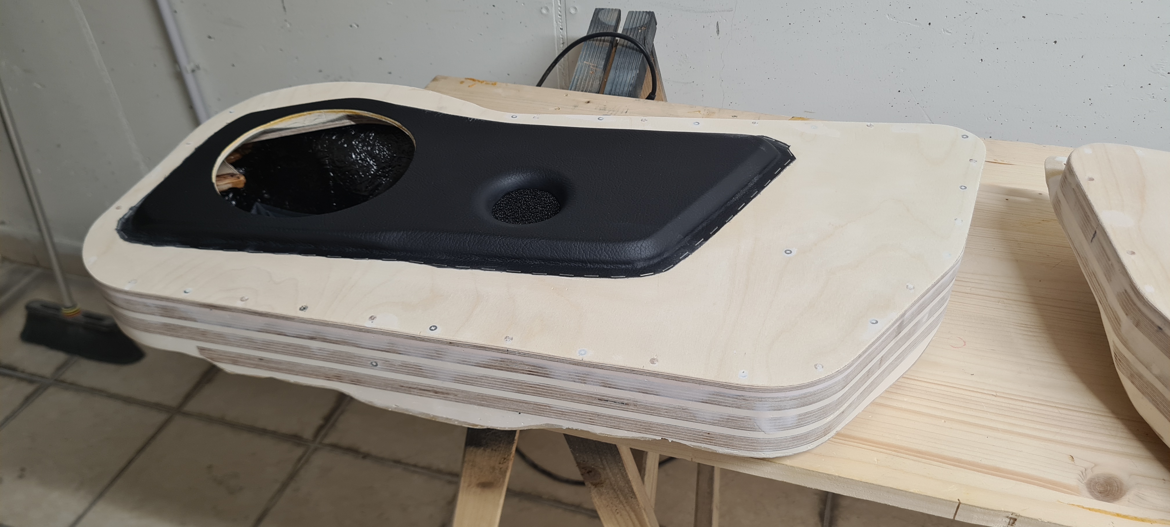

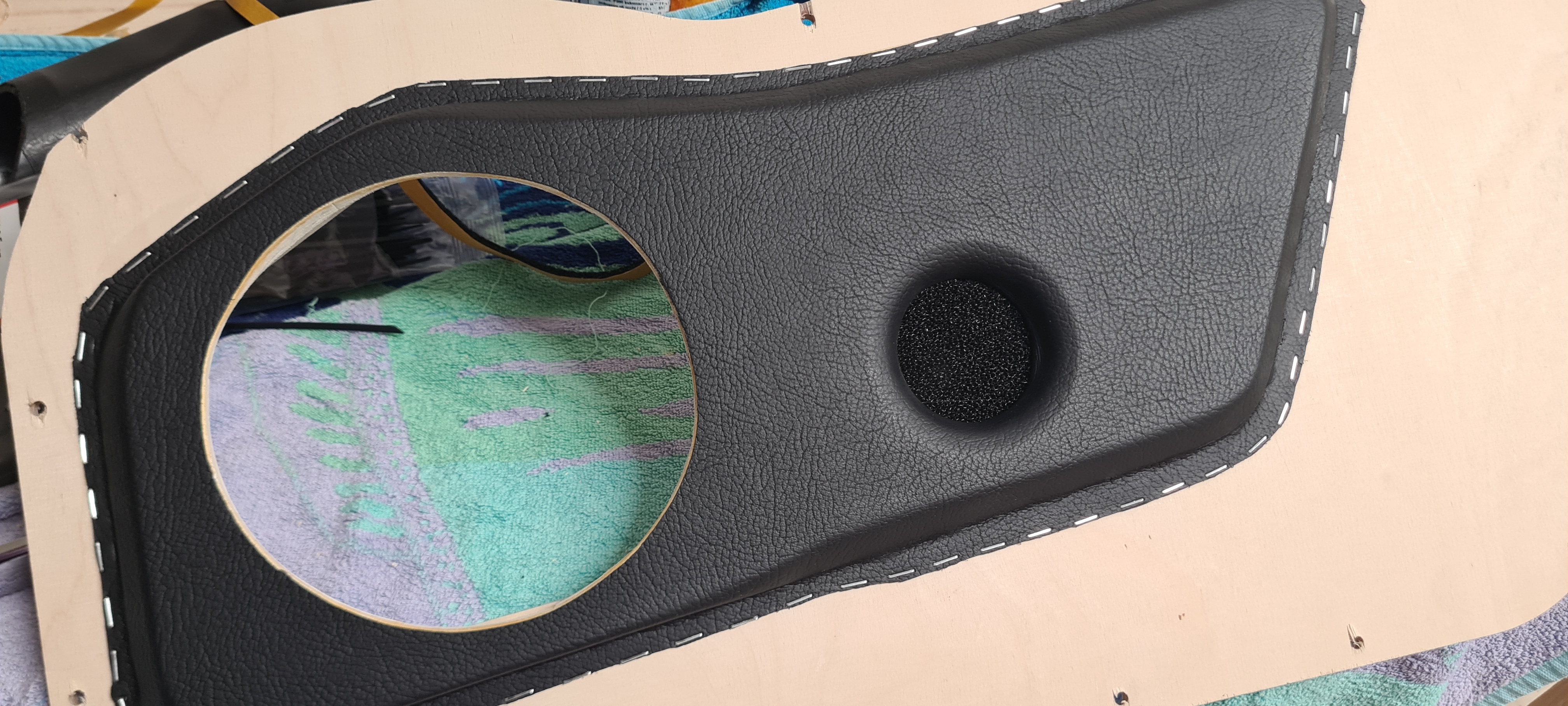

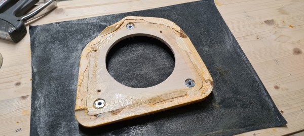

Intanto ho rivestito le parti frontali (avevo inizialmente optato x l'alcantare ma è una zona TROPPO ESPOSTA e so già che sarebbe andata a finire che si sarebbe rovinata)... le sedi dei wf sono un pezzo a se stante

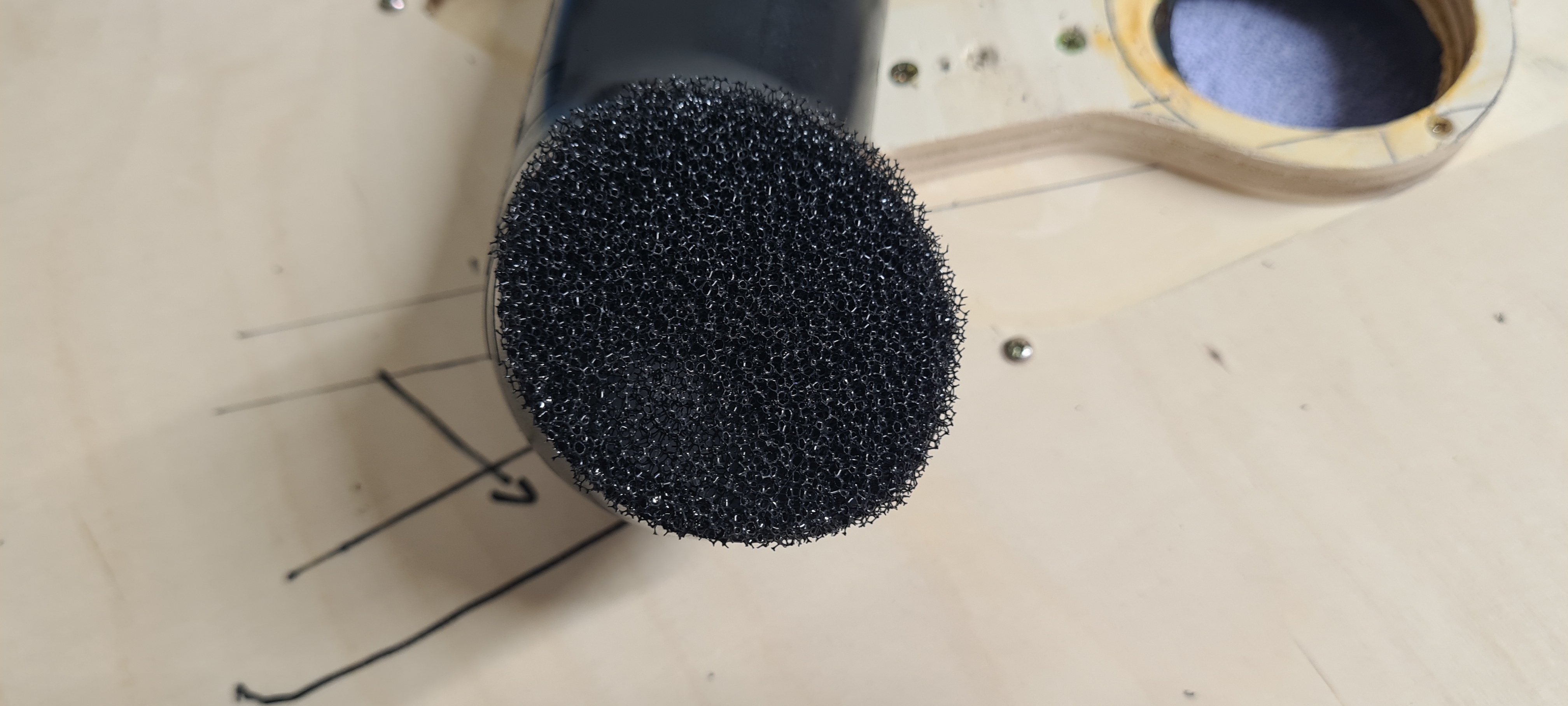

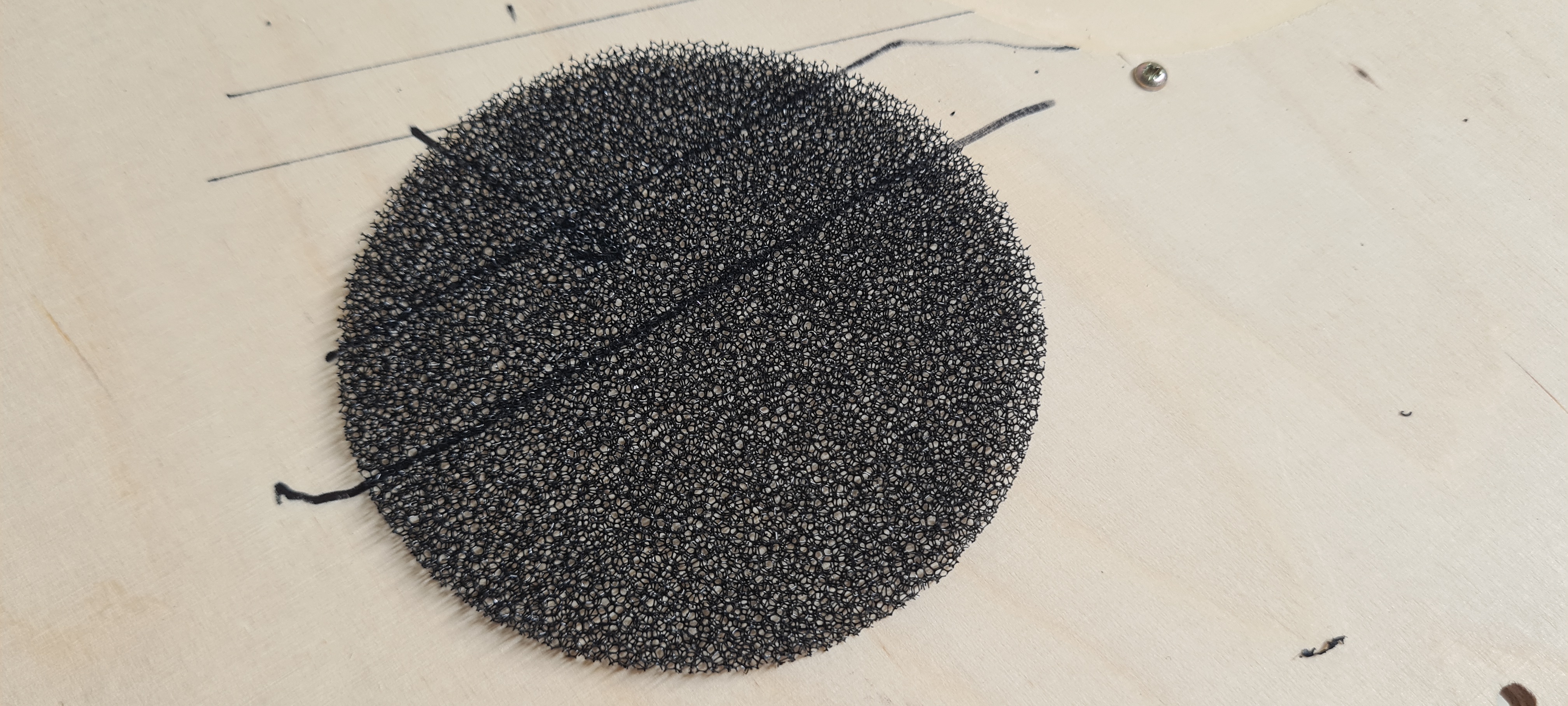

Ho applicato sui tubi delle retine fonotrasparenti che usiamo a lavoro (il buco nudo nn mi piaceva) e assemblato tutto
Ultima modifica di Nostromo il 16 set 2022, 12:51, modificato 1 volta in totale.
Re: FORD Sonus-MAX
#1522

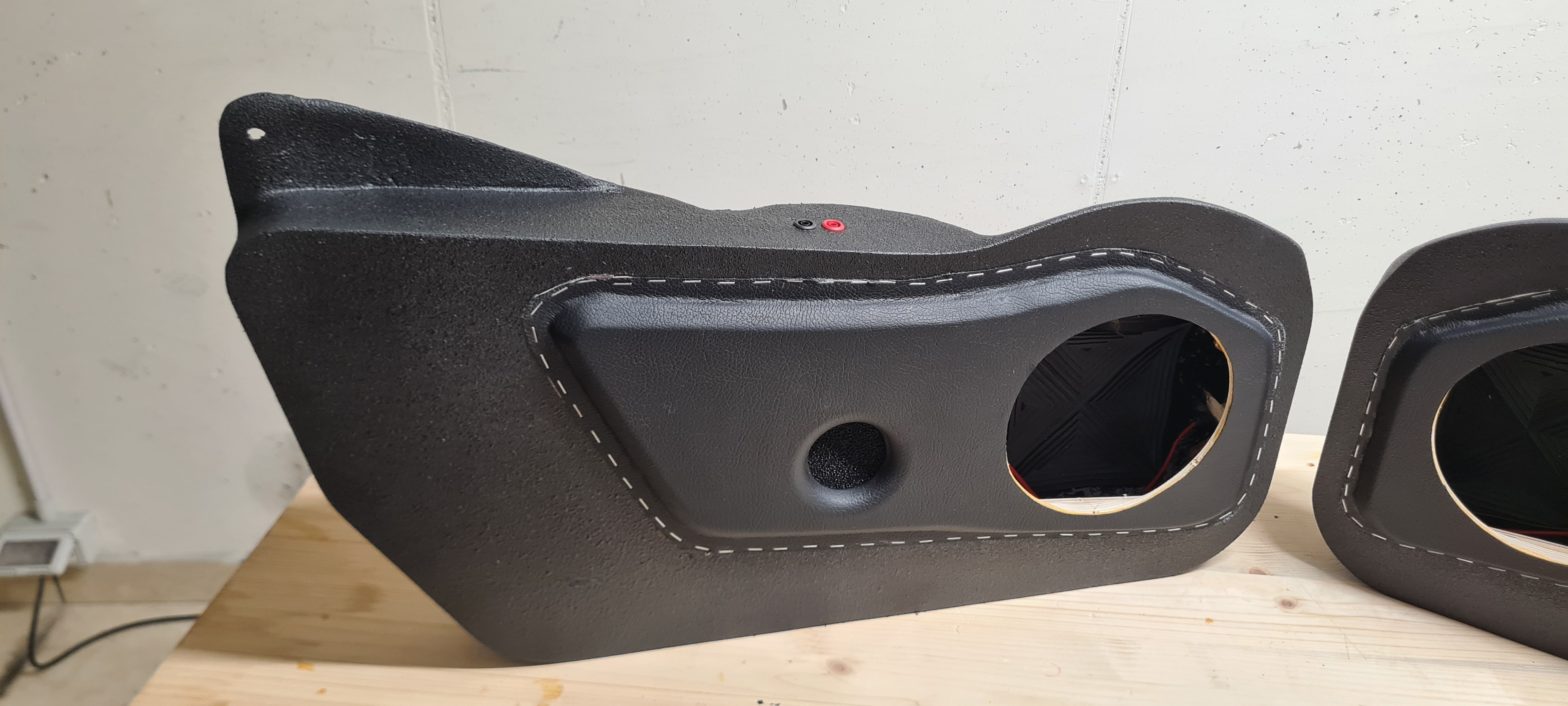

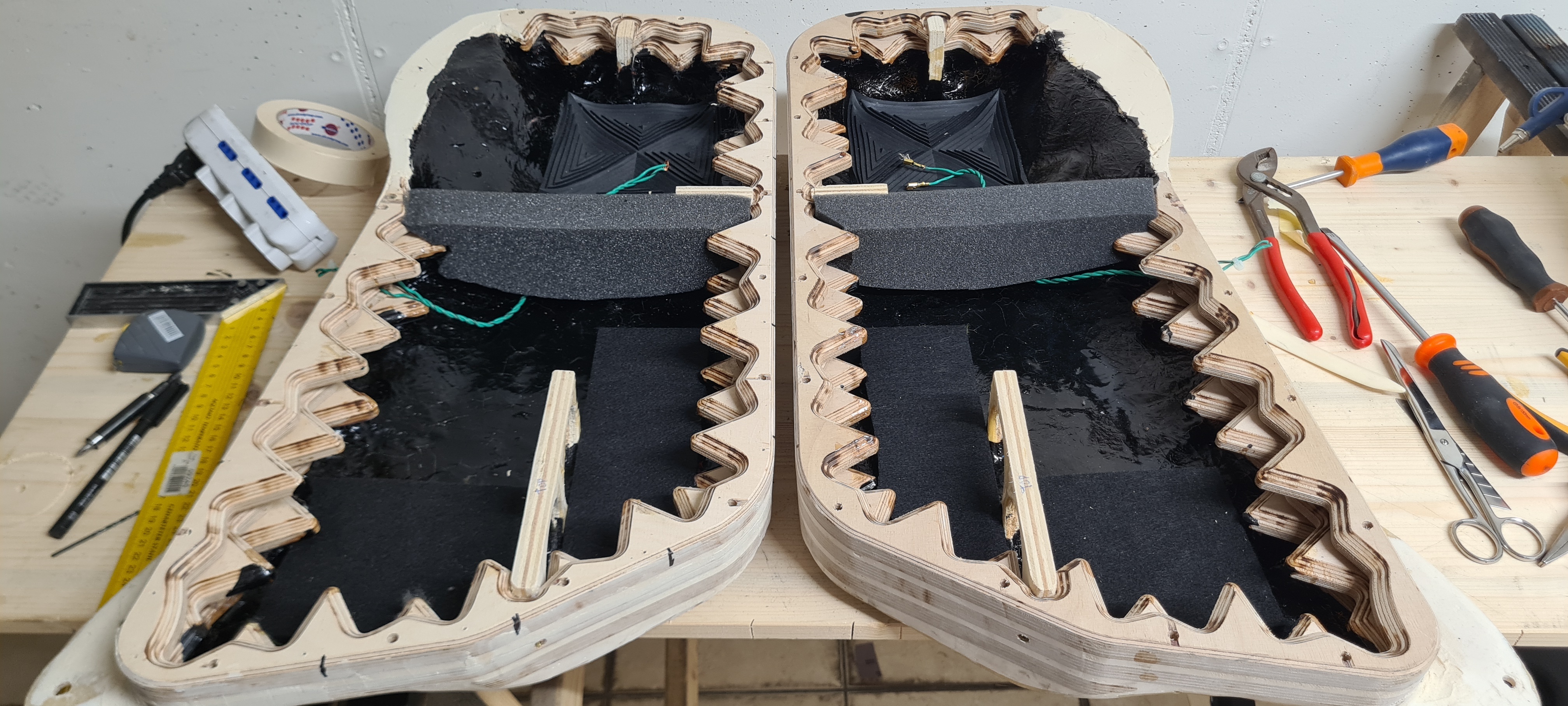

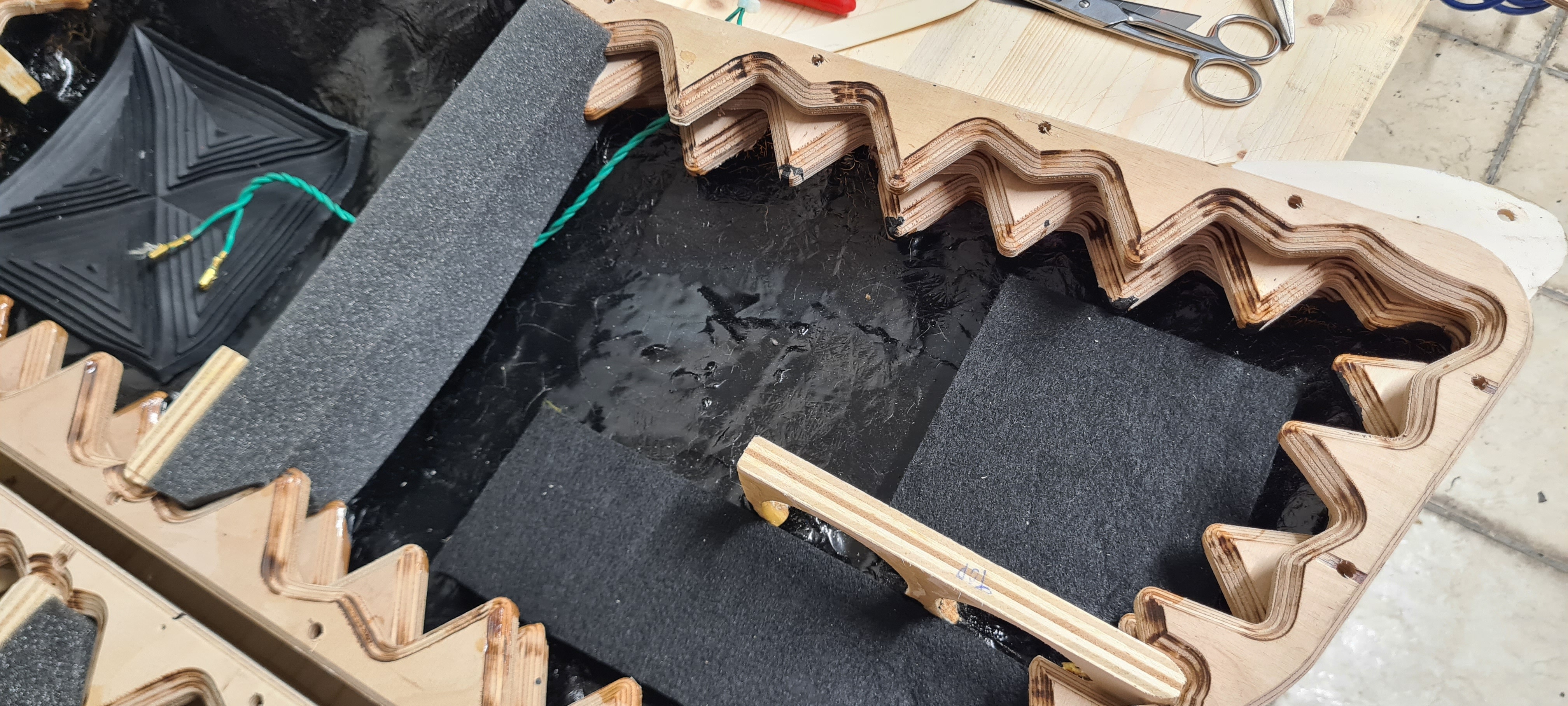

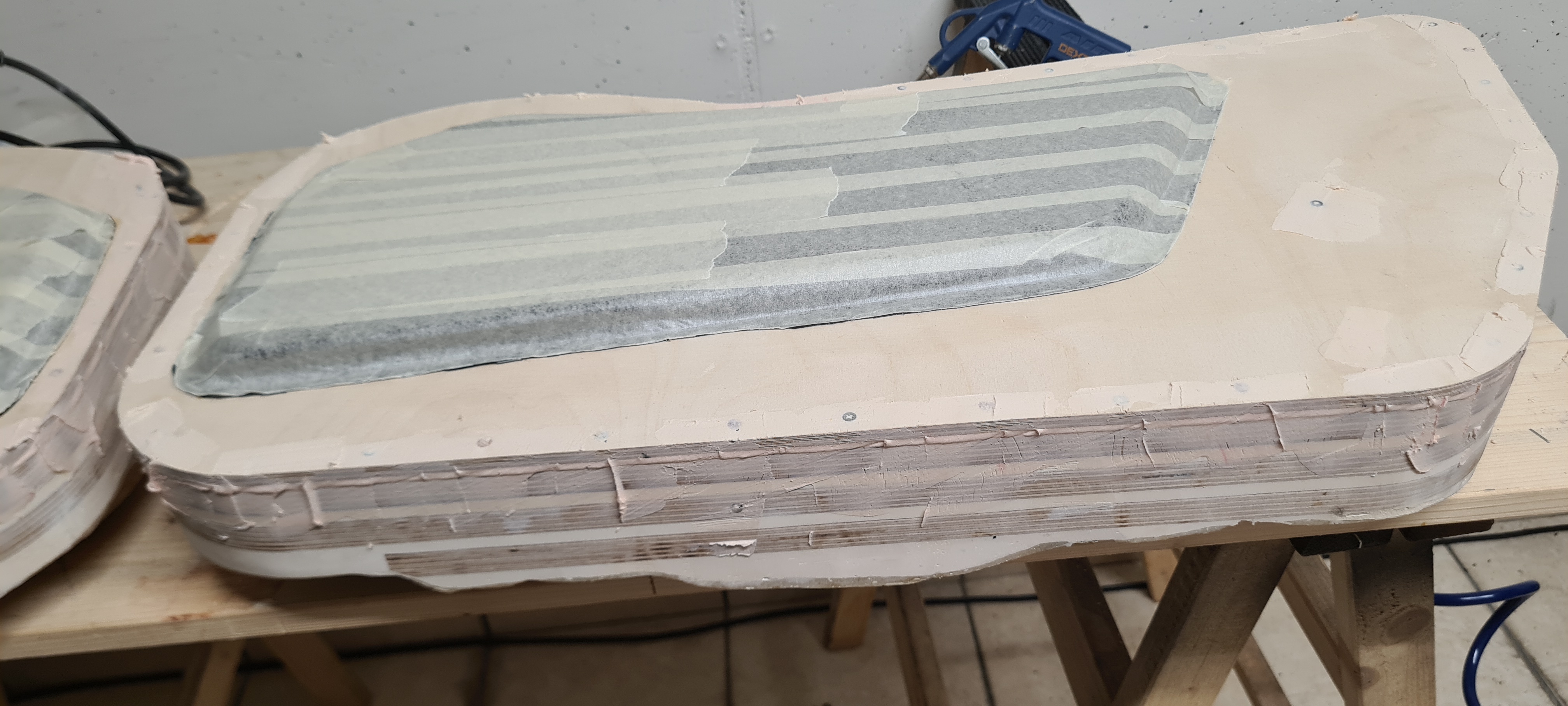

Dopo ho sistemato dentro tutto il damping deciso durante le varie prove e incollato e avvitato i frontali sui box
Re: FORD Sonus-MAX
#1523

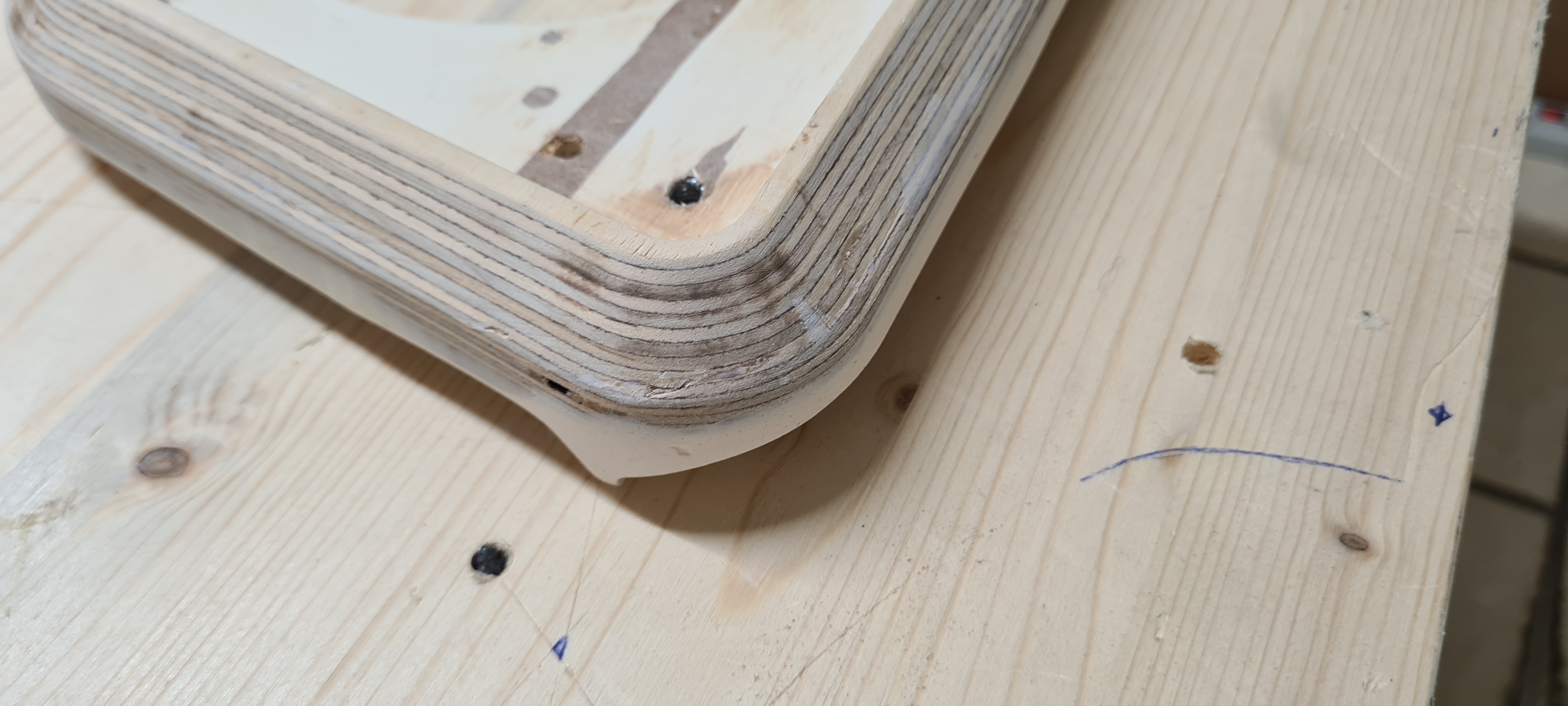

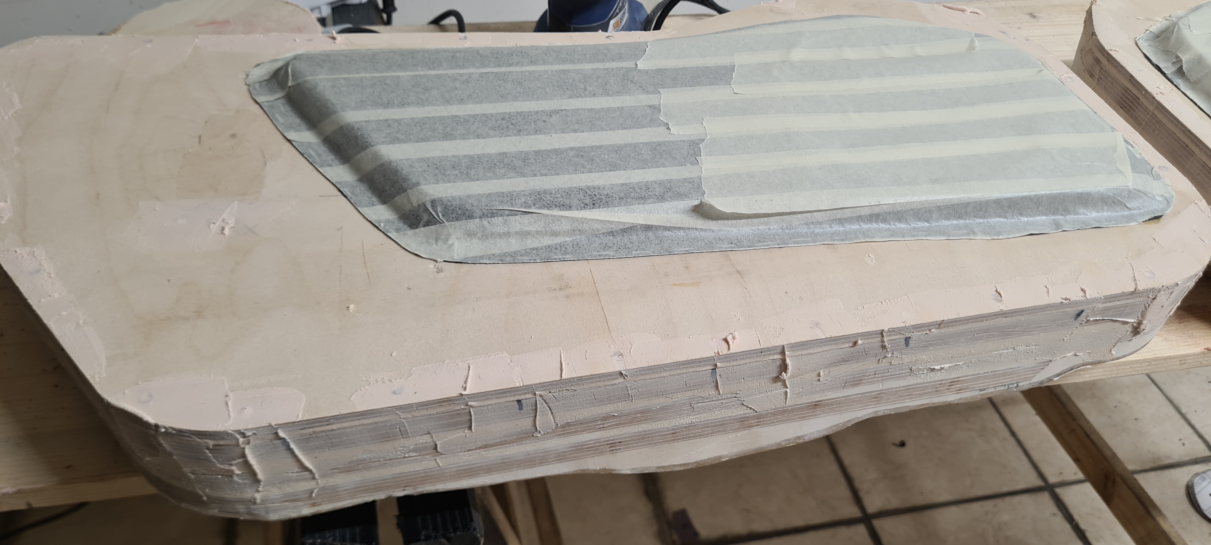

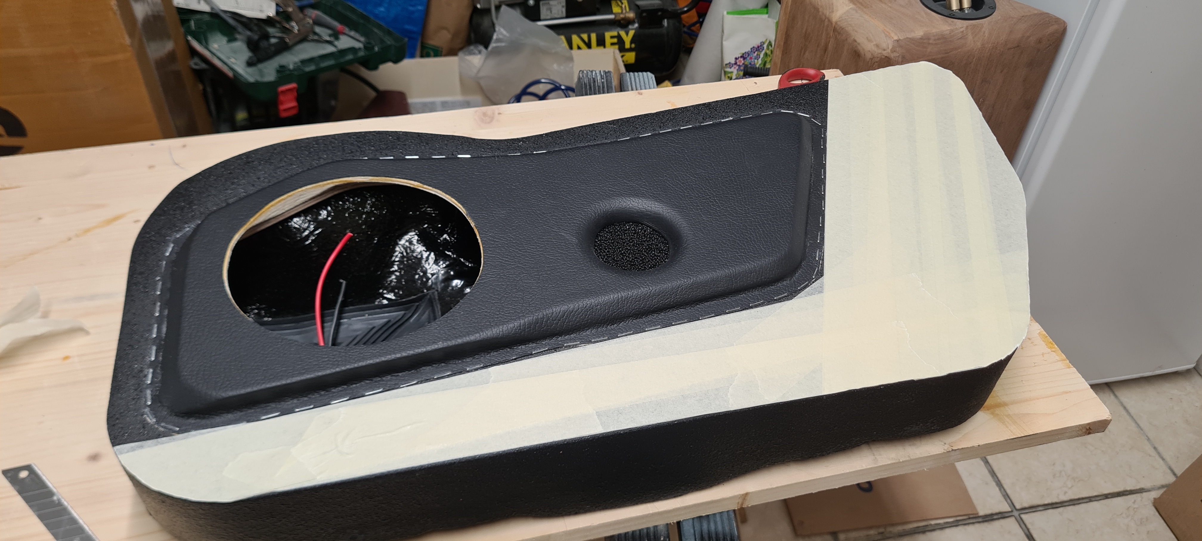

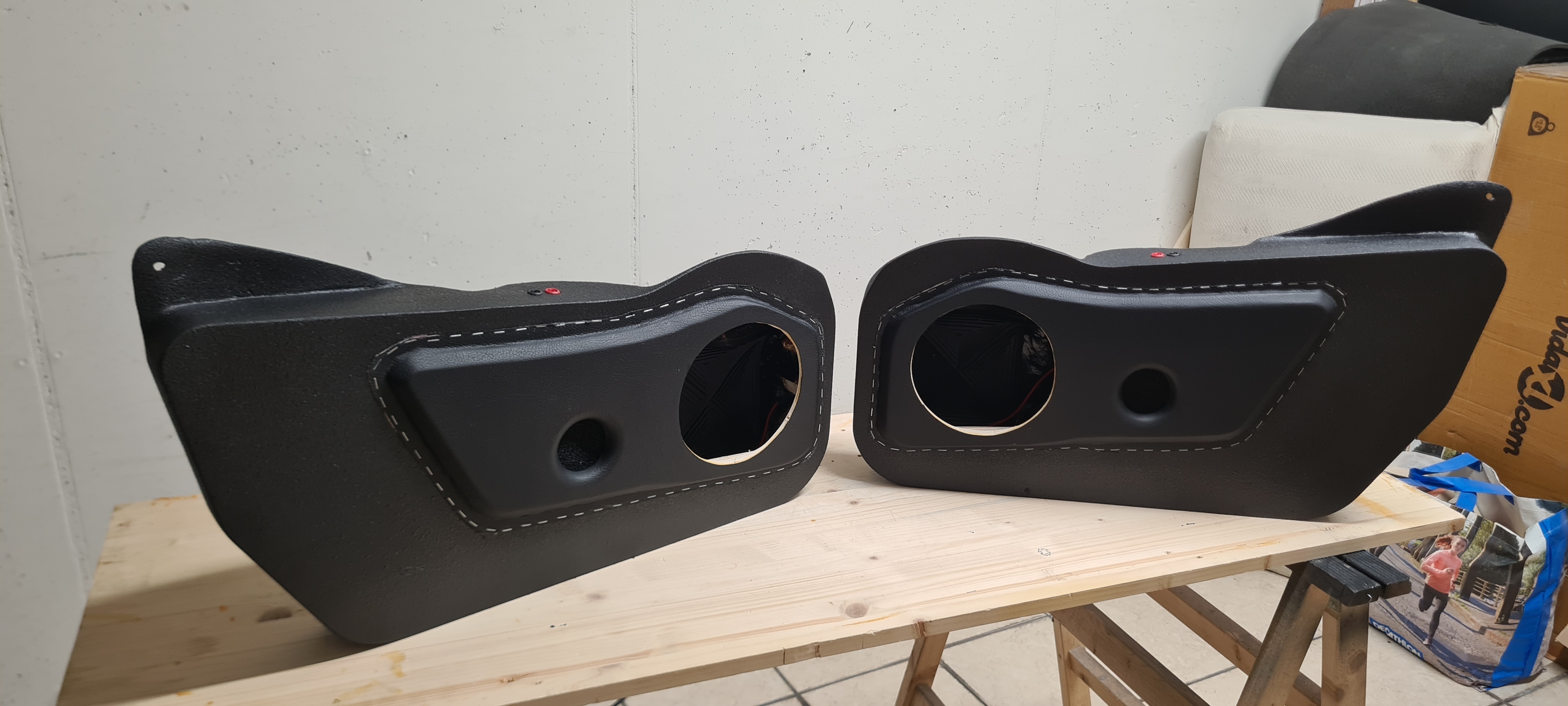

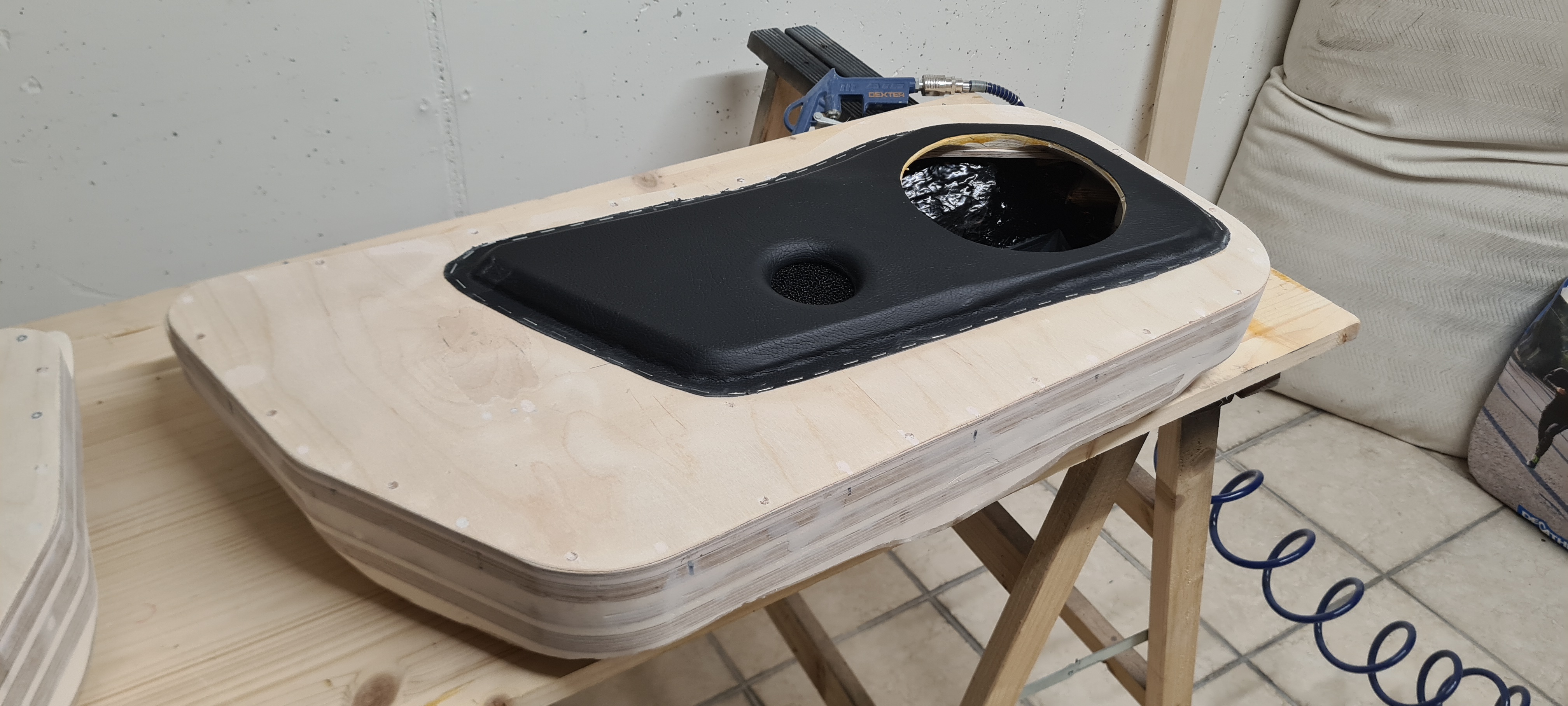

Ho incartato i frontali in pelle x evitare che si rovinassero e che i box si riempissero di polvere, ho stuccato tutti i profili per sigillare bene tutto e carteggiato
Re: FORD Sonus-MAX

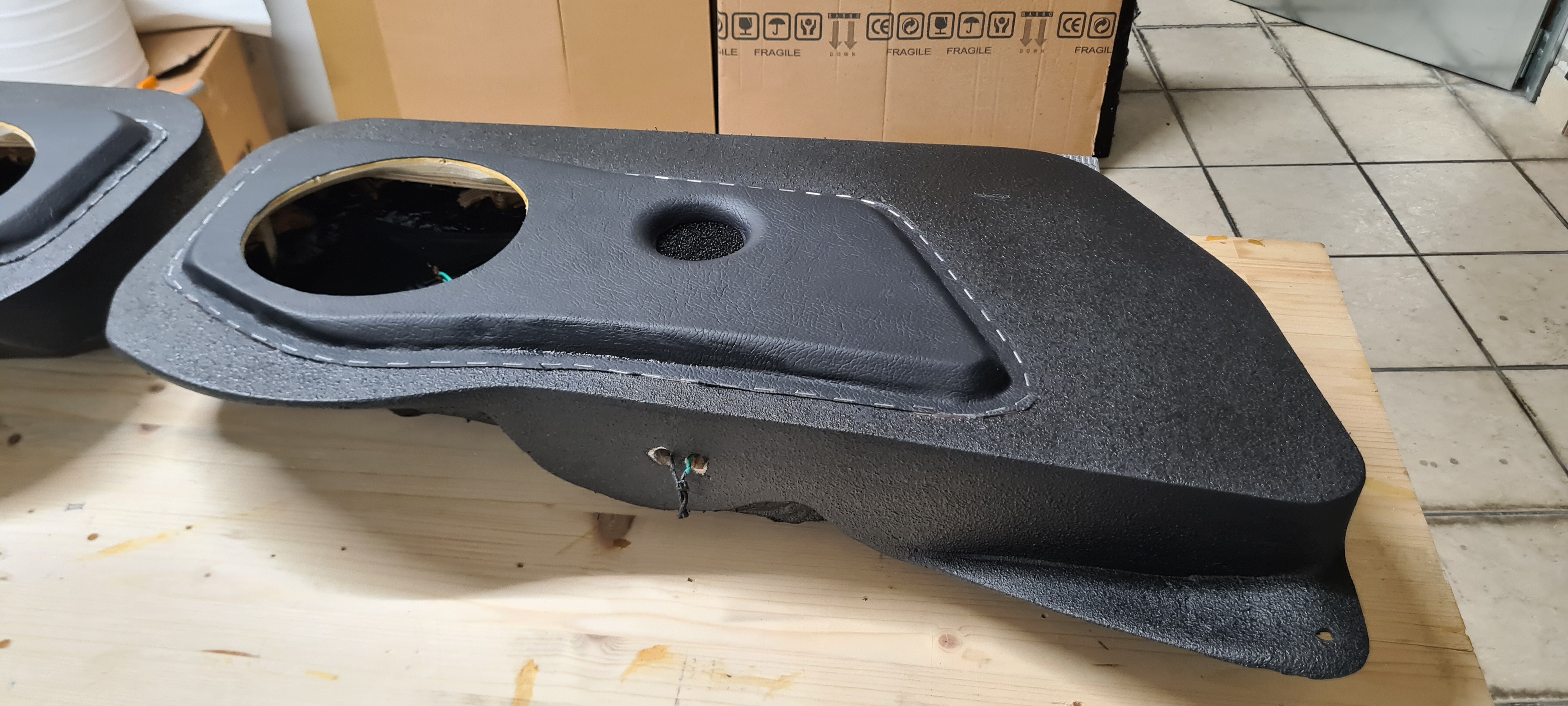

#1524

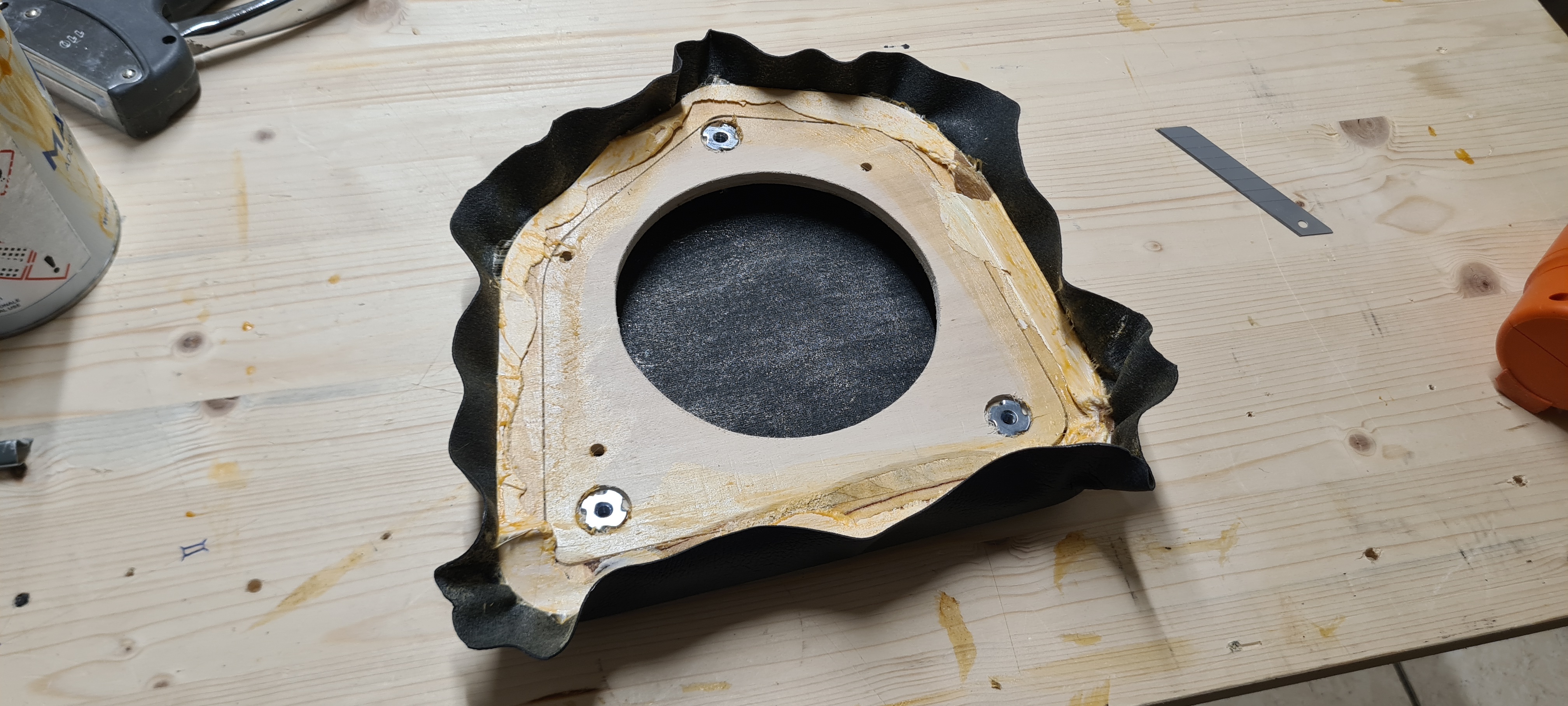

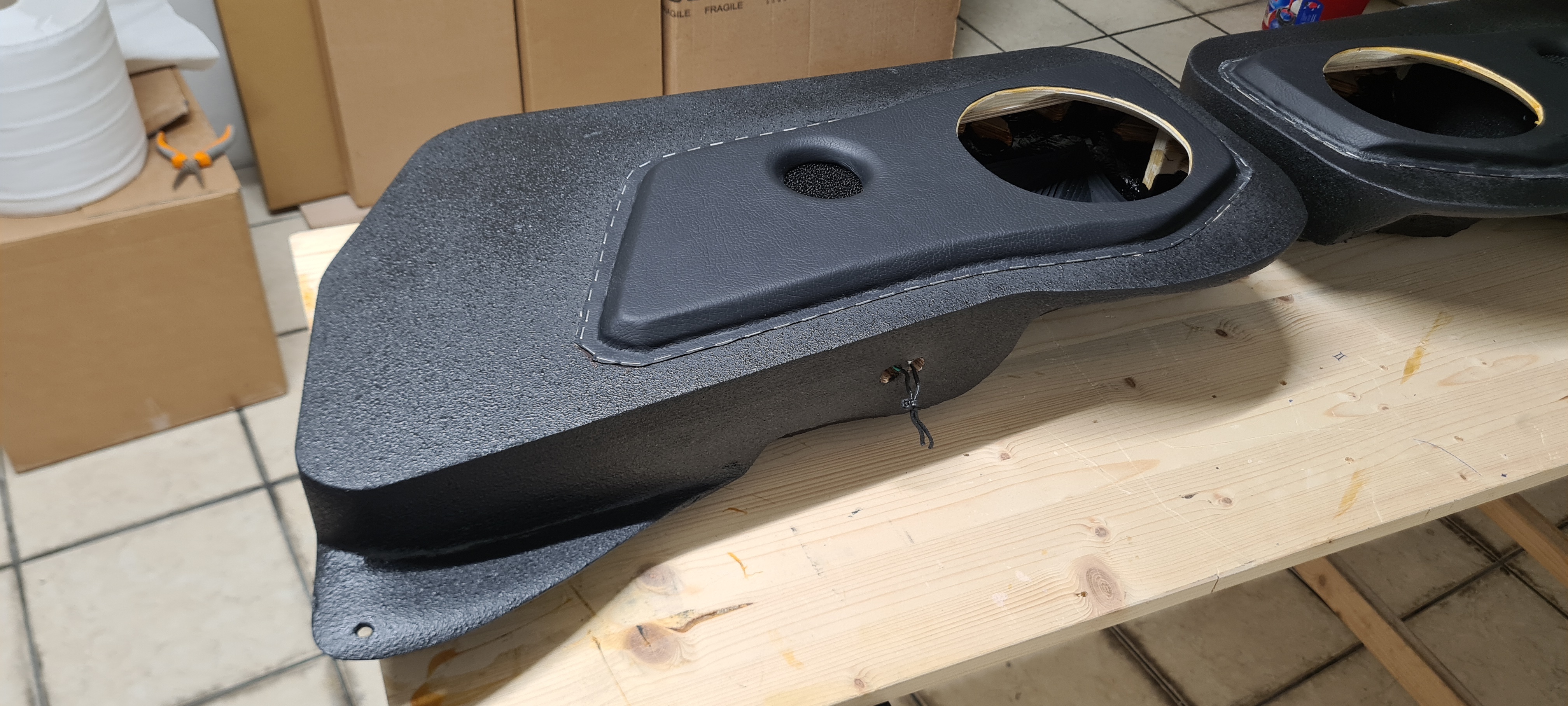

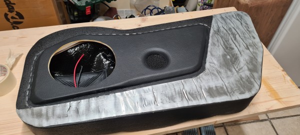

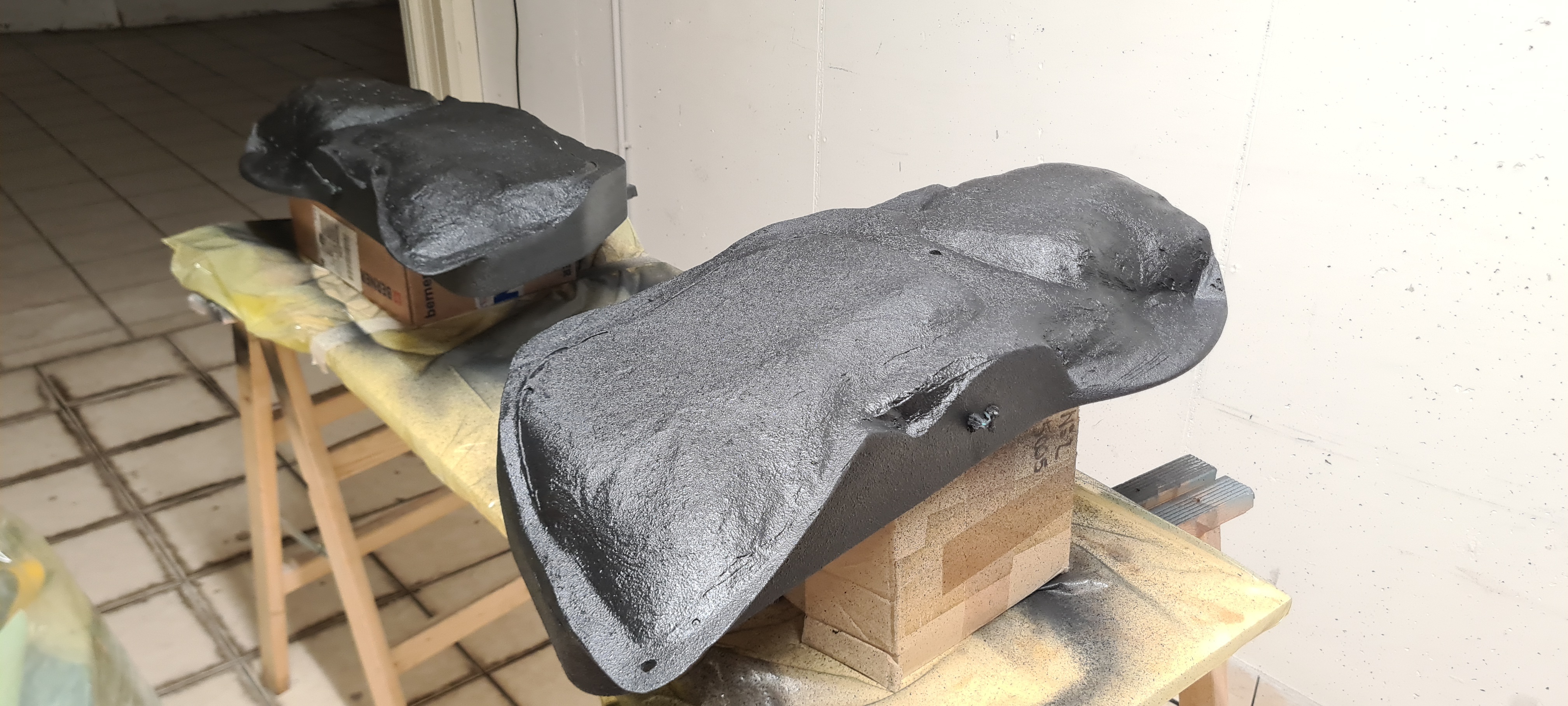

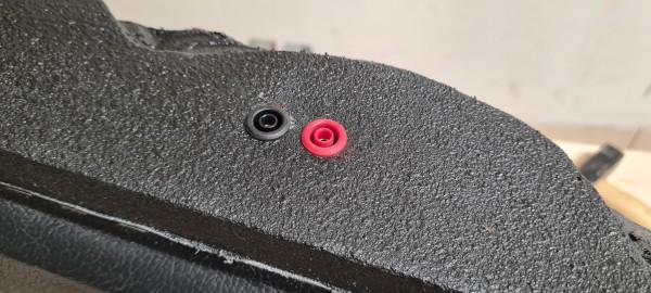

Soffiato tutto, incartati nuovamente i pezzi in pelle e applicata una bella mano di isolante plastico (quello dei fondi delle auto) in modo da uniformare e impermeabilizzare tutto
Re: FORD Sonus-MAX
#1525

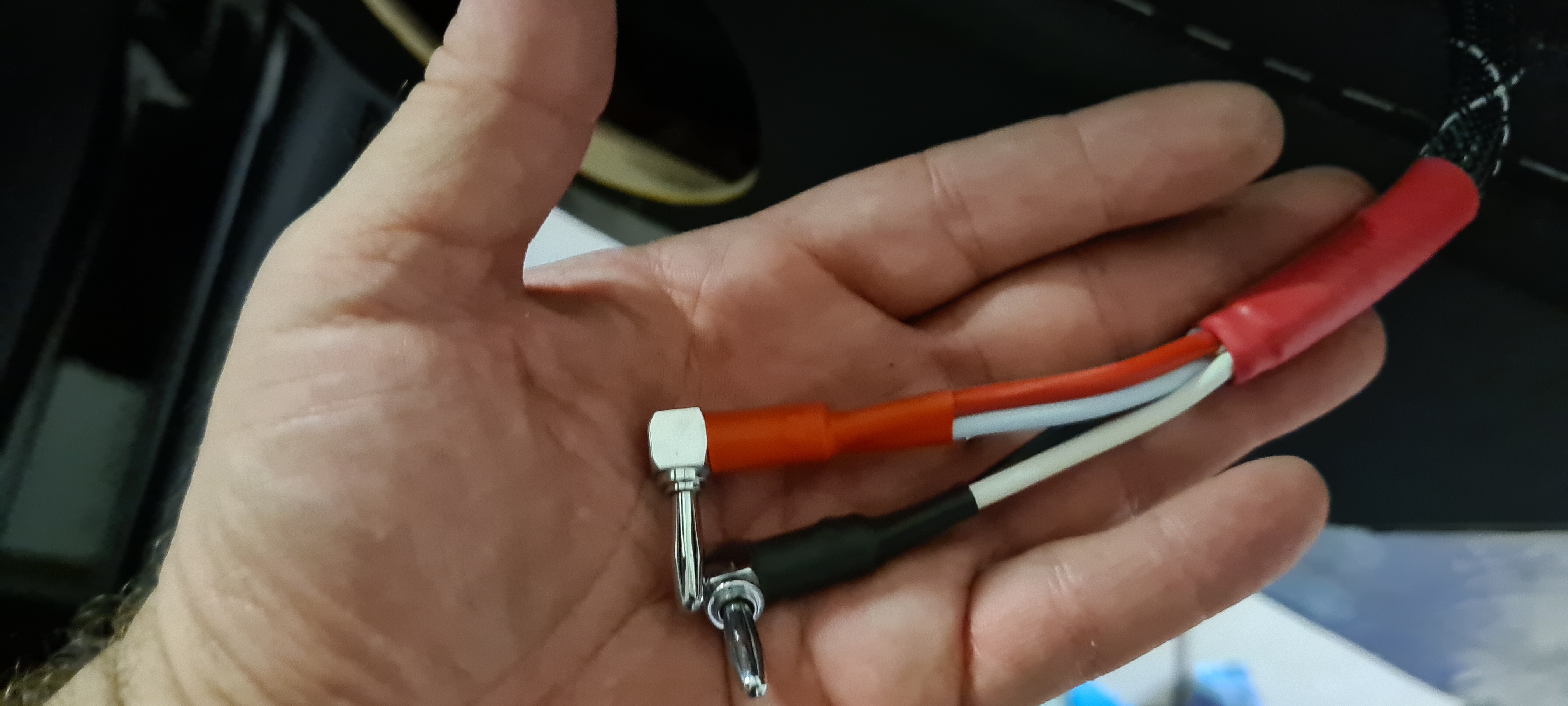

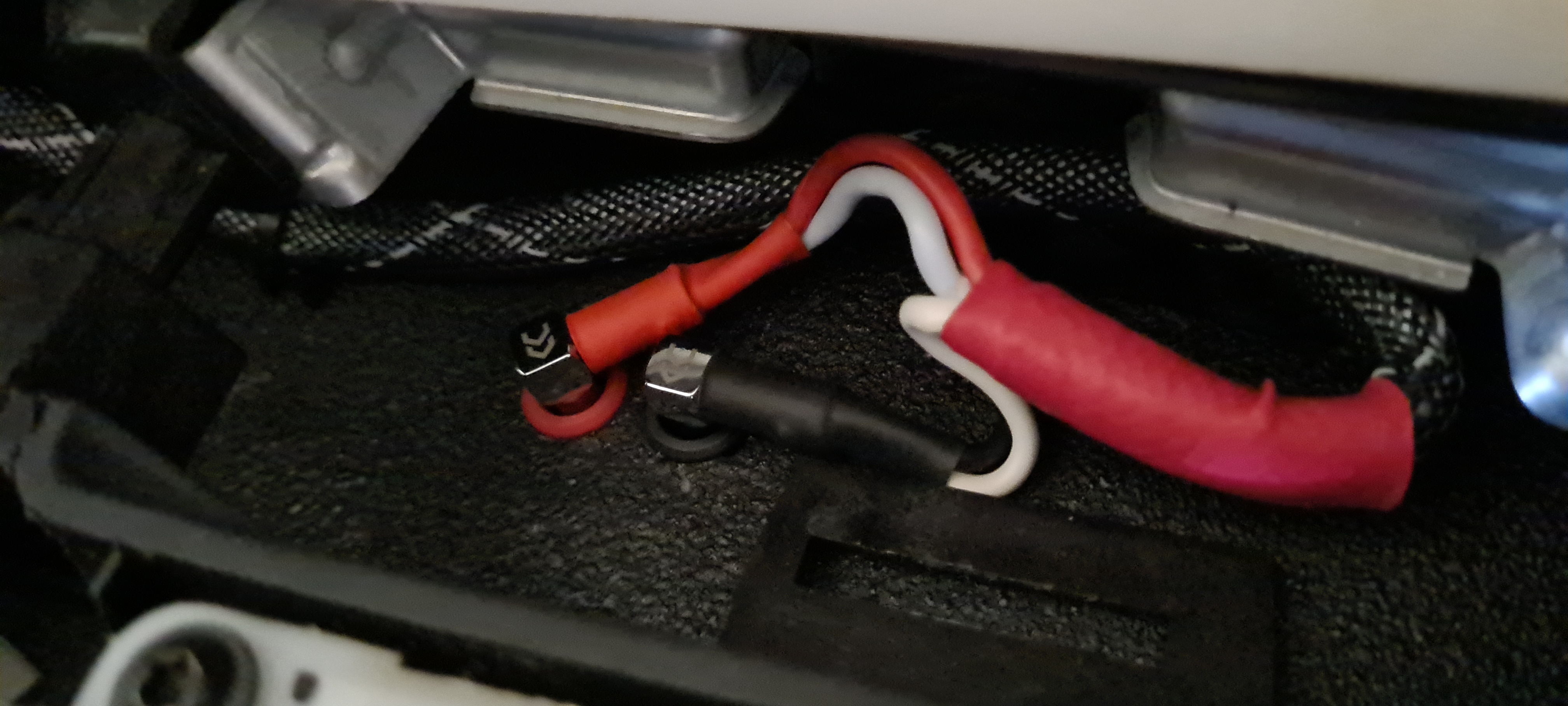

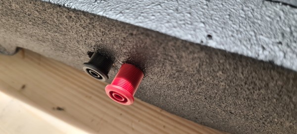

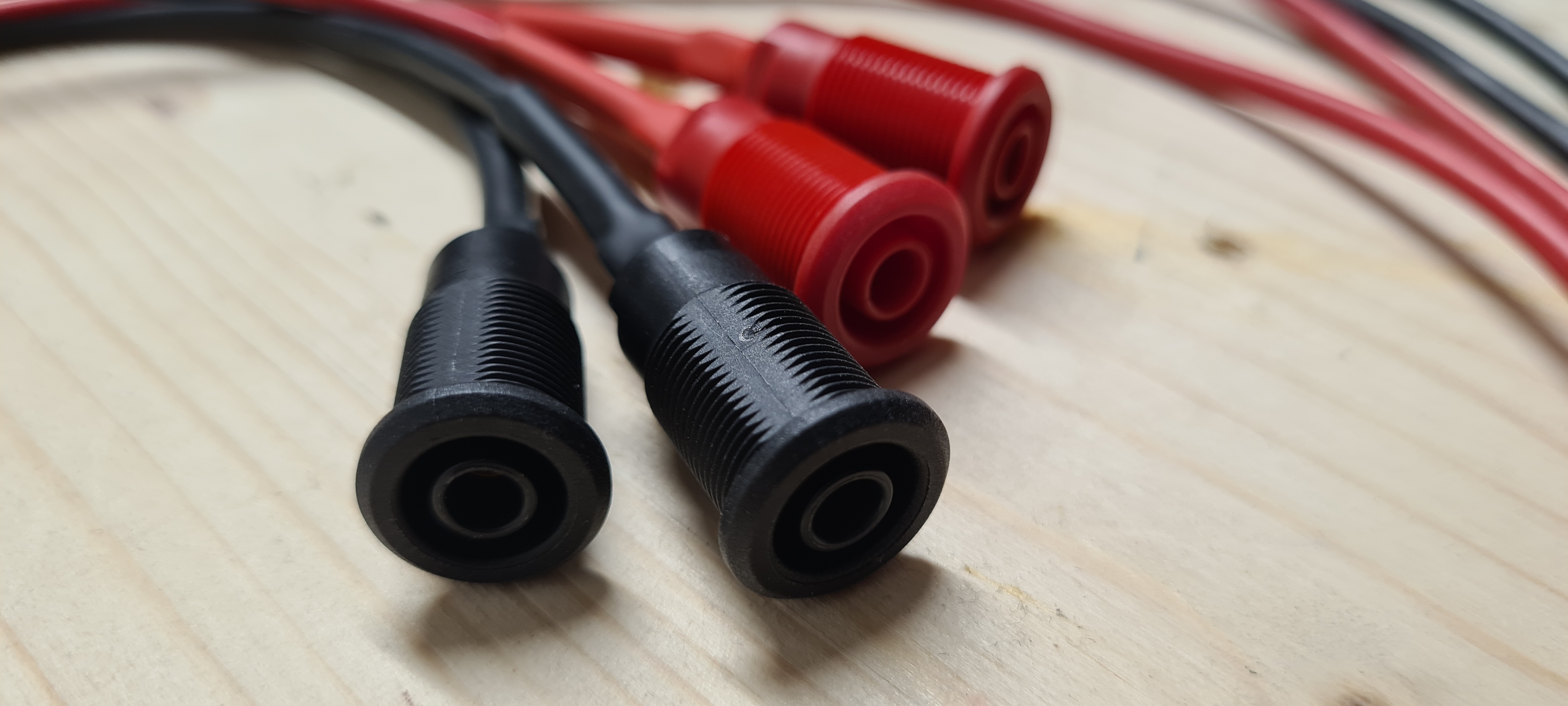

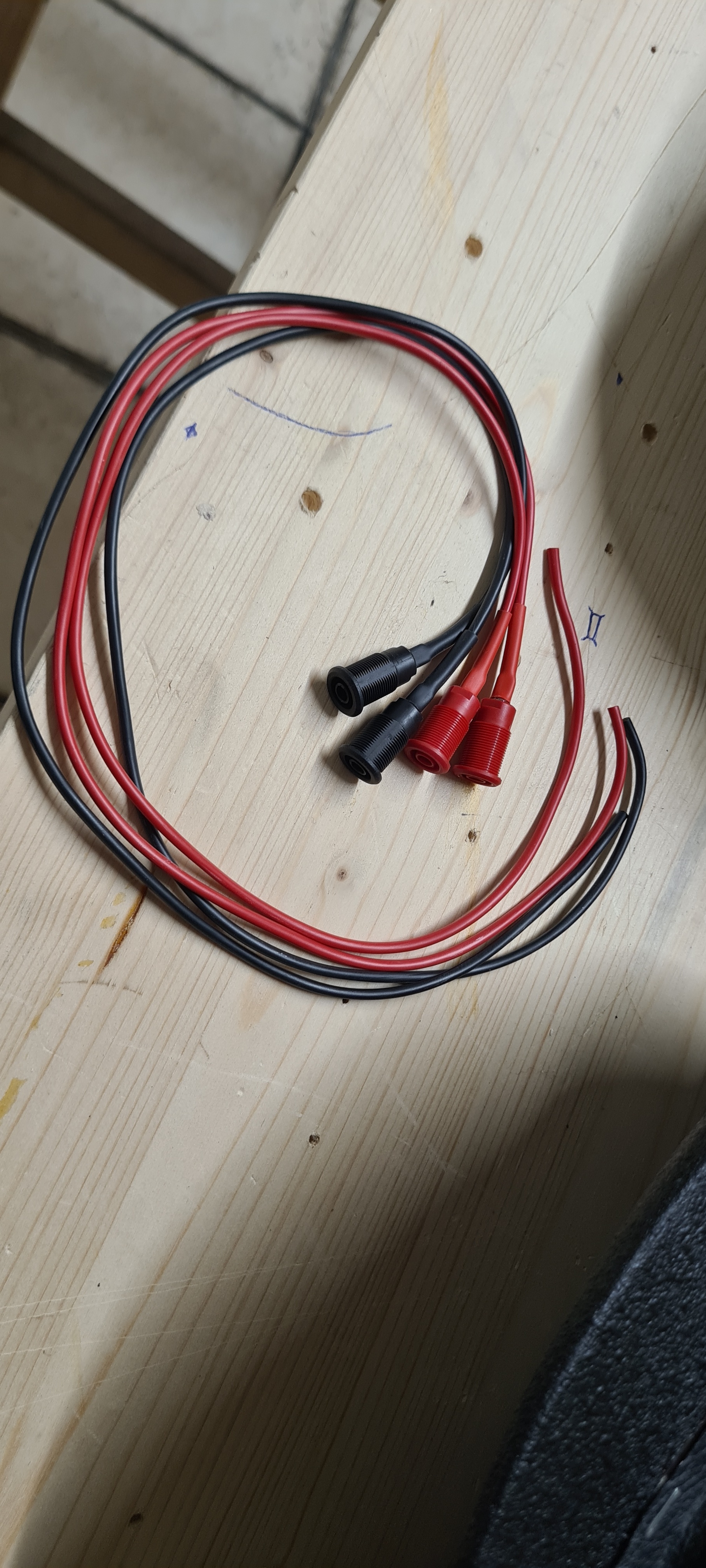

Dopo un oretta era tutto asciutto (nel frattempo ho fatto pulizia) e ho quindi installato il cablaggio.
Adesso sono pronte da montare in auto

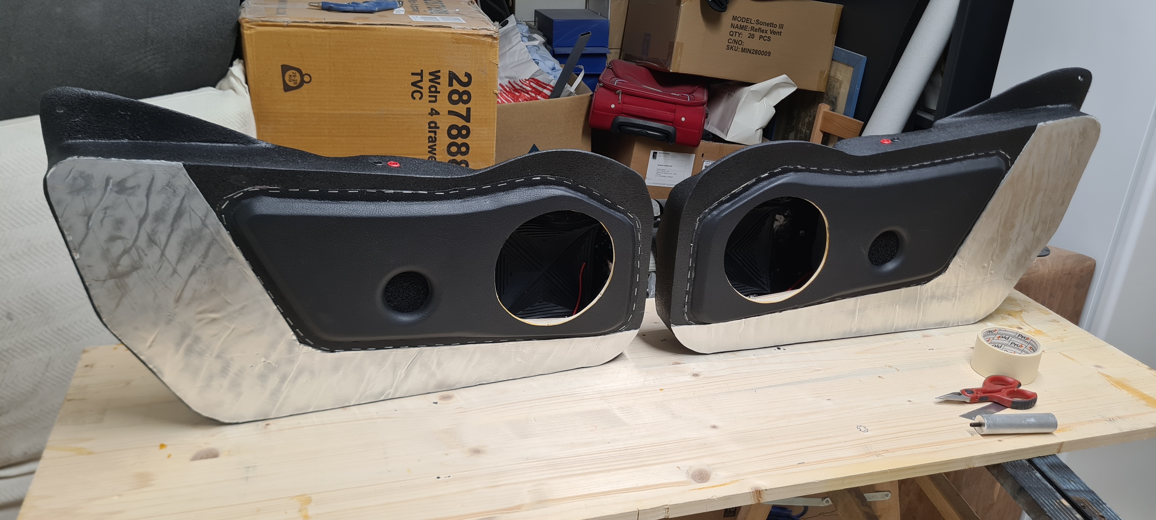

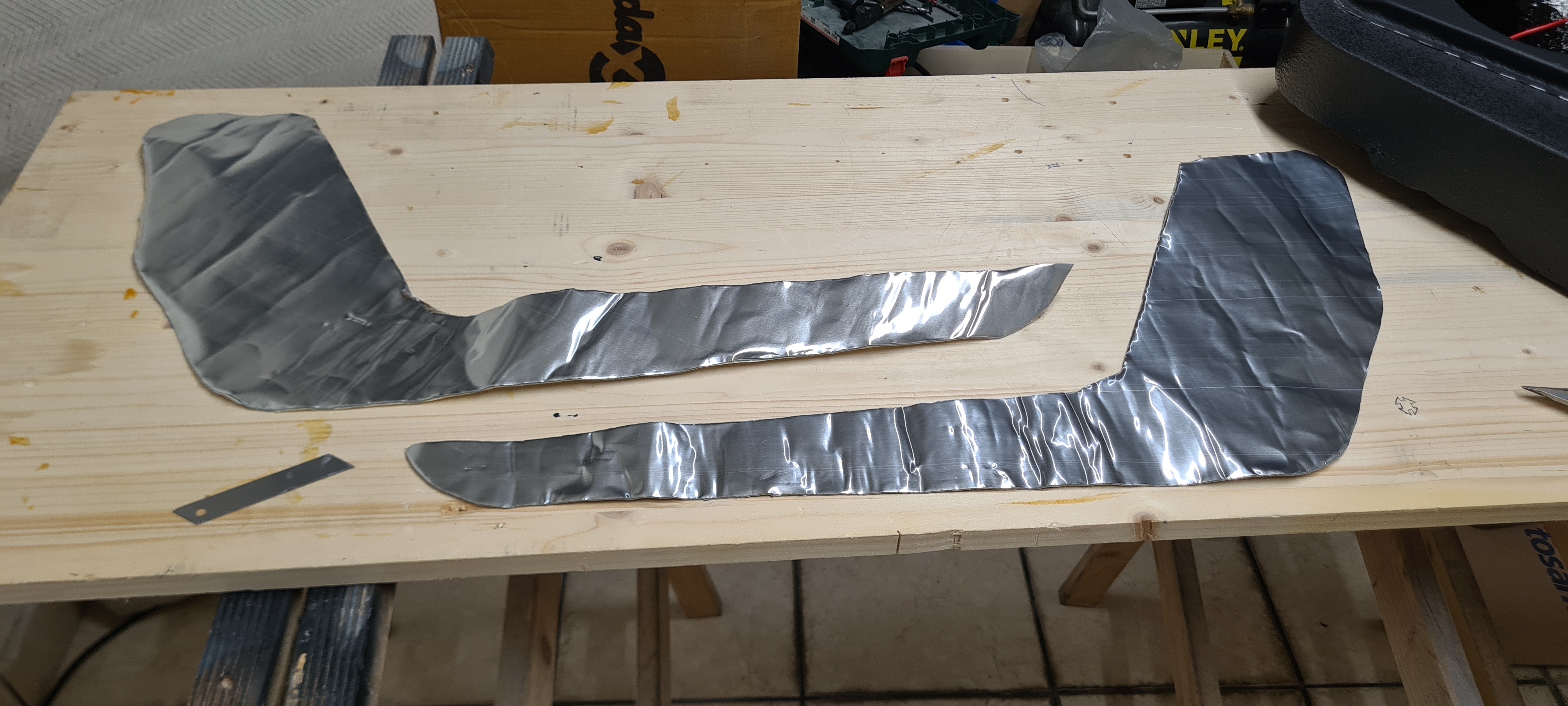

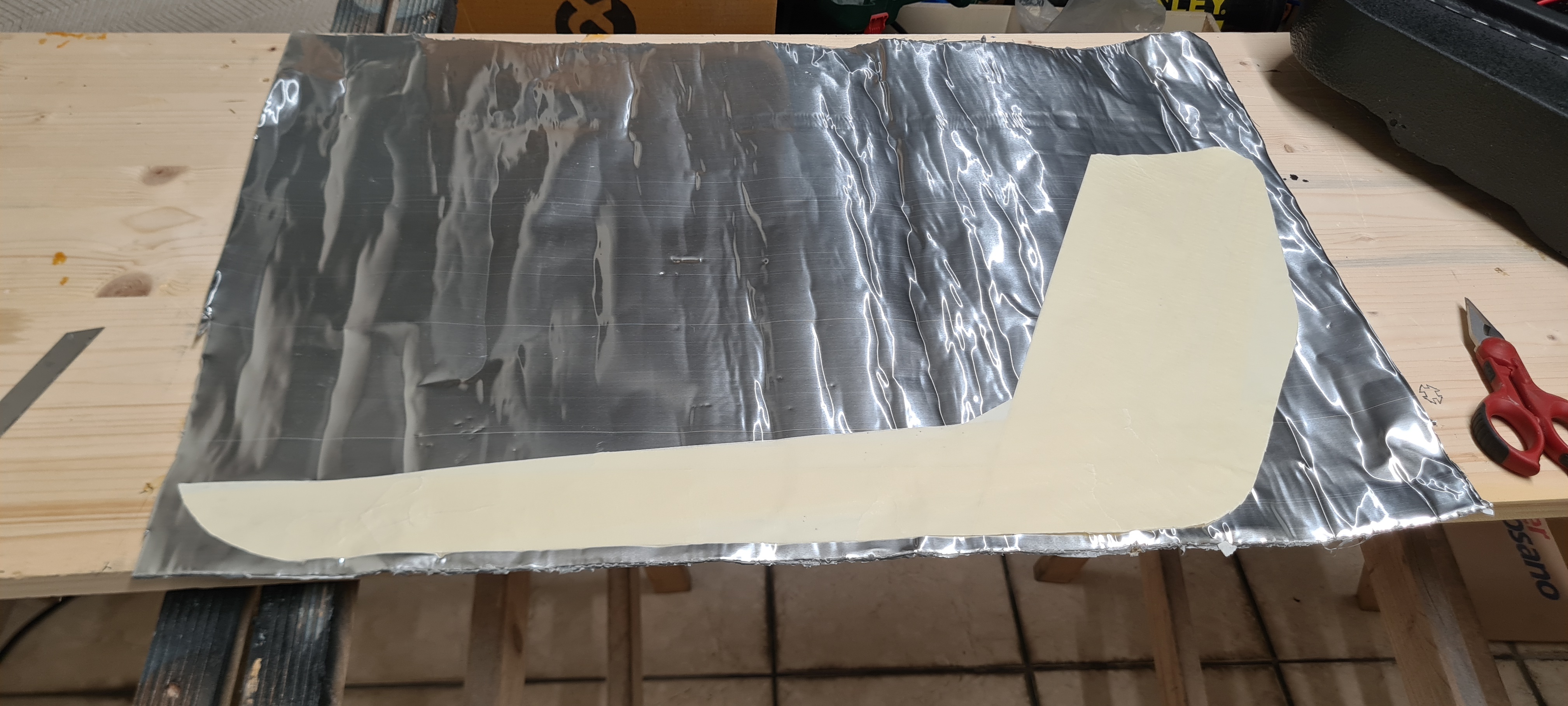

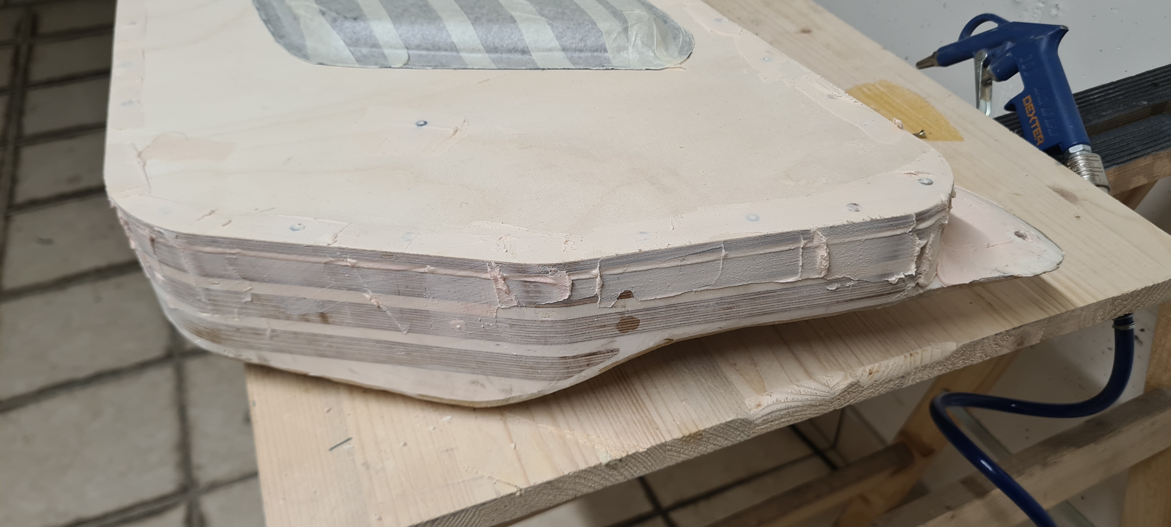

Poi dato che la faccia frontale è la più critica (e per motivi di ingombro anche la più sottile) ho dato una smorzata al tutto con del butyflex
Re: FORD Sonus-MAX
#1528

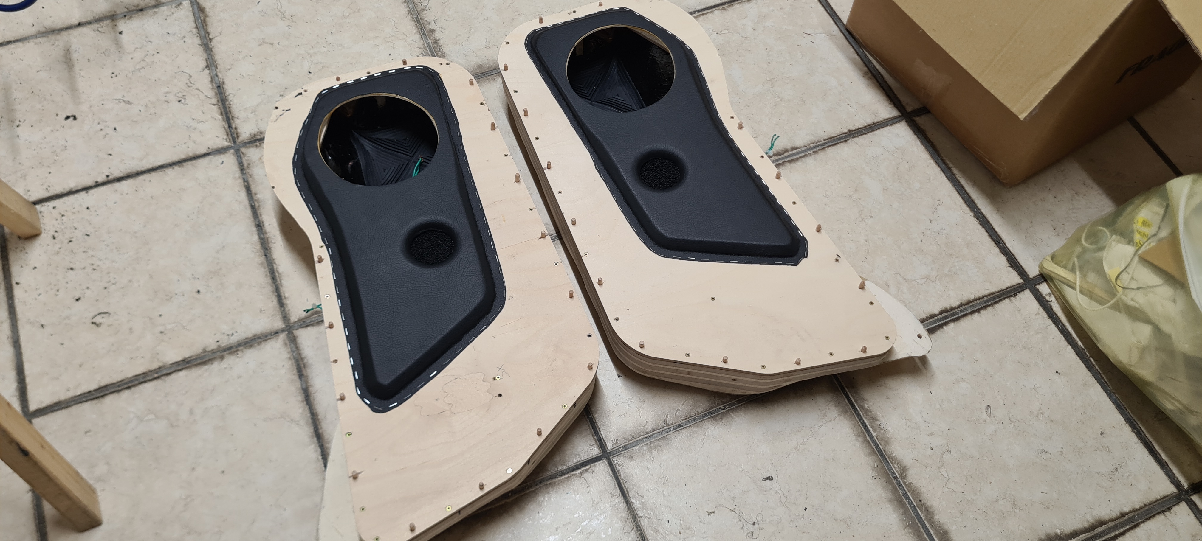

Tutta la lavorazione l'avevo fatta con 2 pannelli presi su ebay... oggi è toccato iniziare a segare quelli buini.

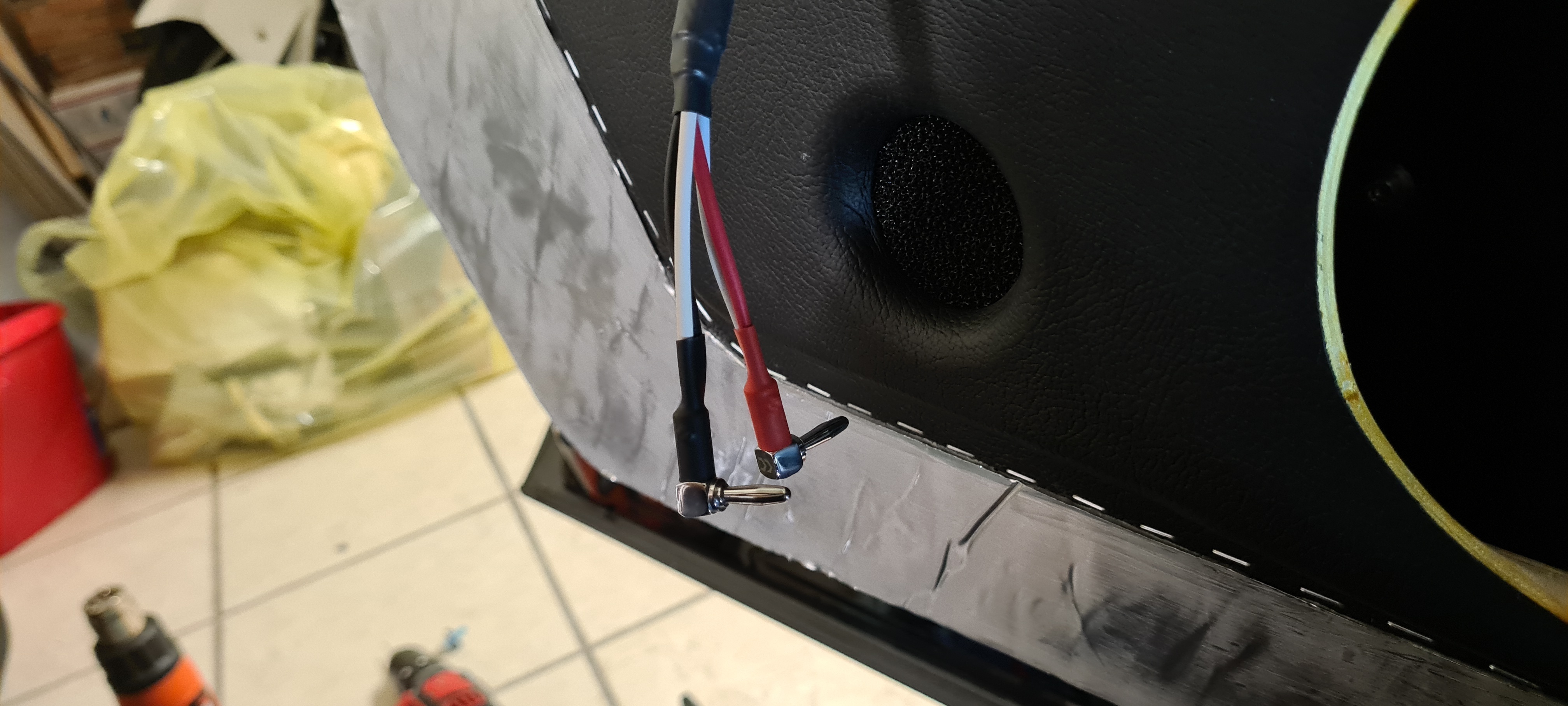

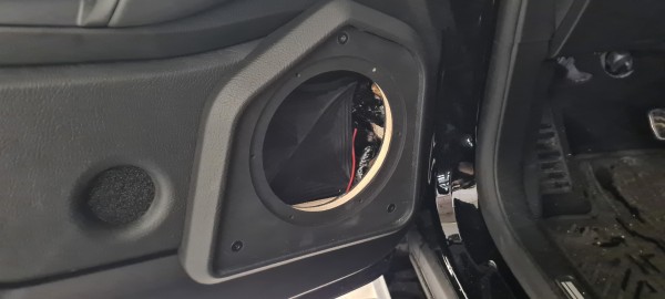

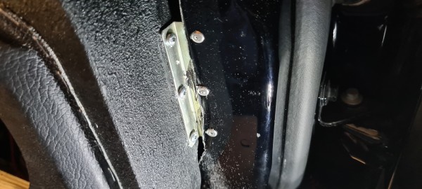

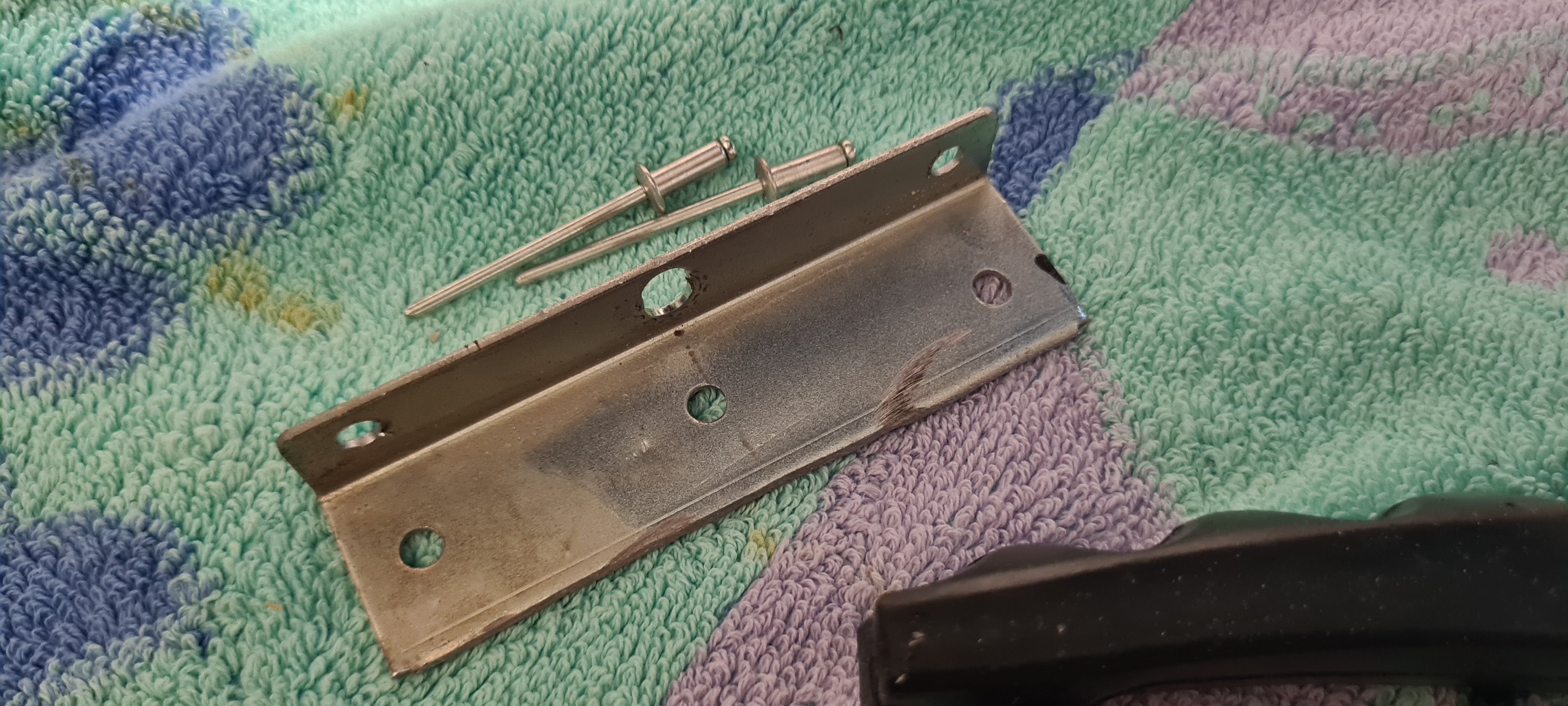

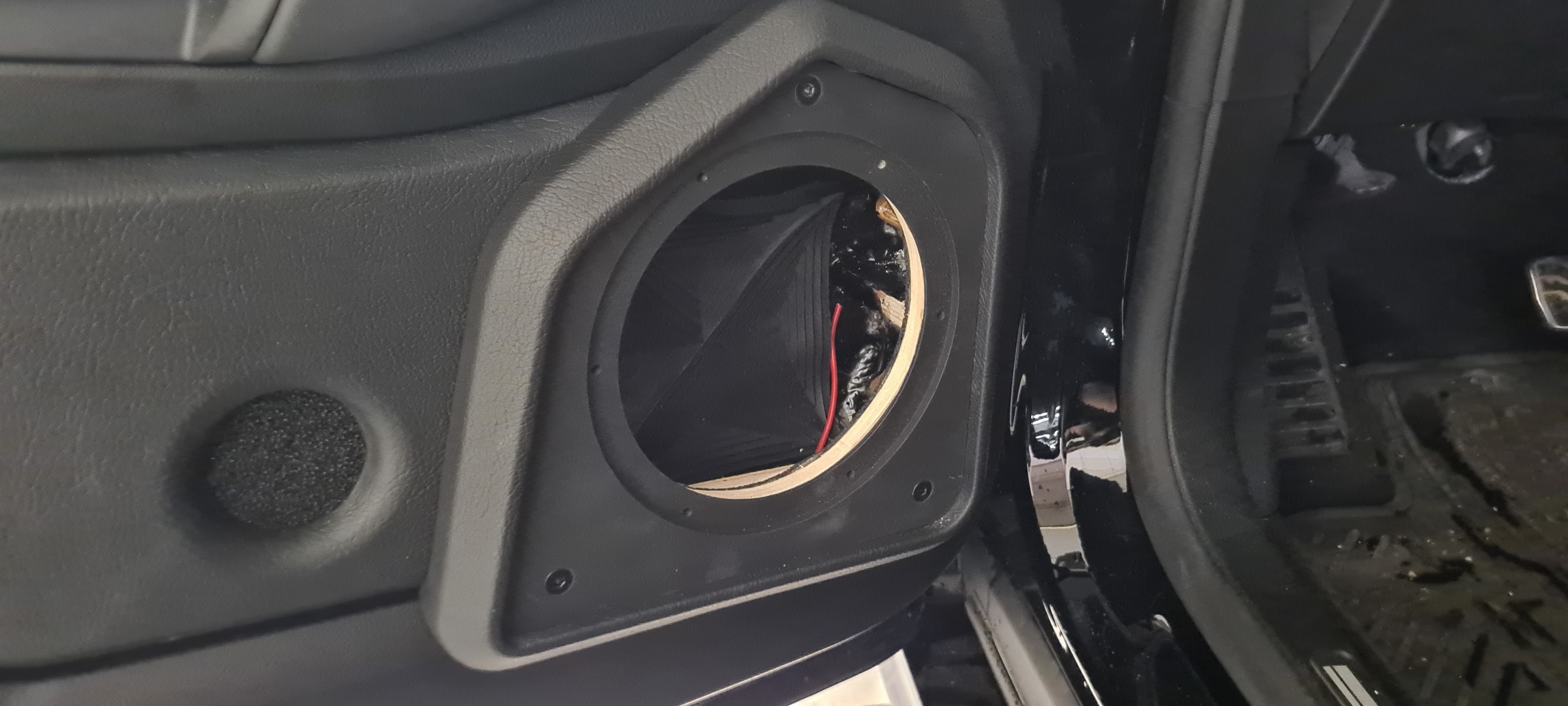

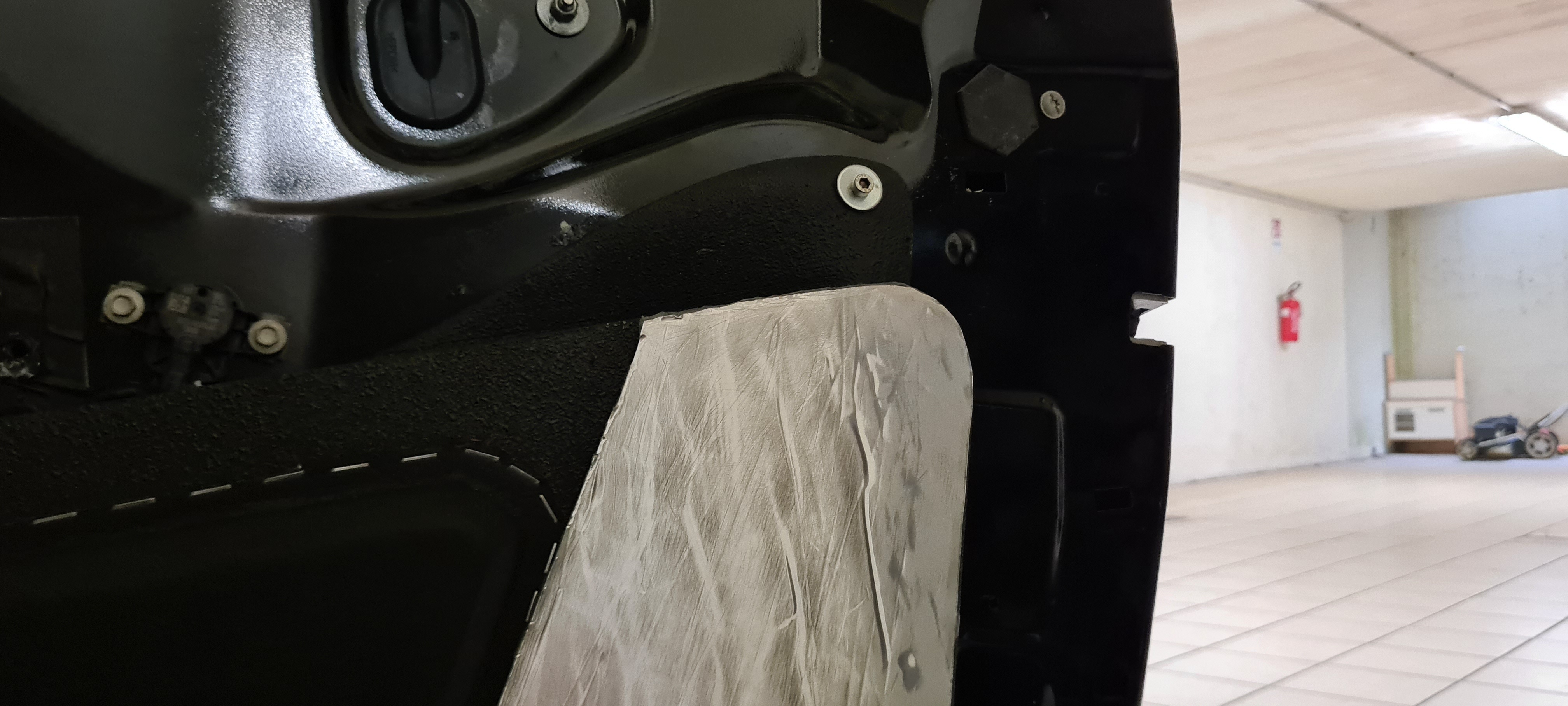

Fatta un altra piastra di fissaggio rivettata e siliconata alla portiera, terminato il cablaggio e buttato su il primo box..

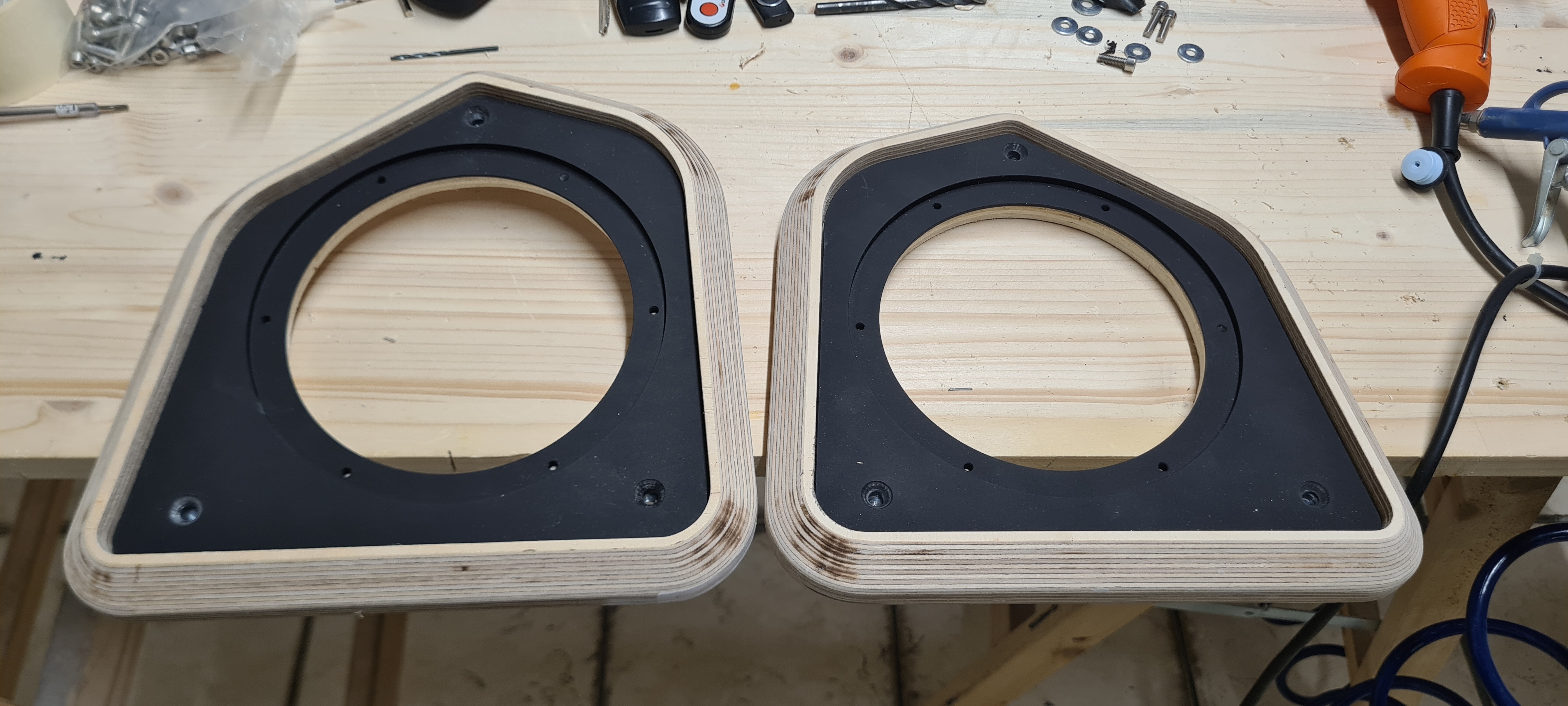

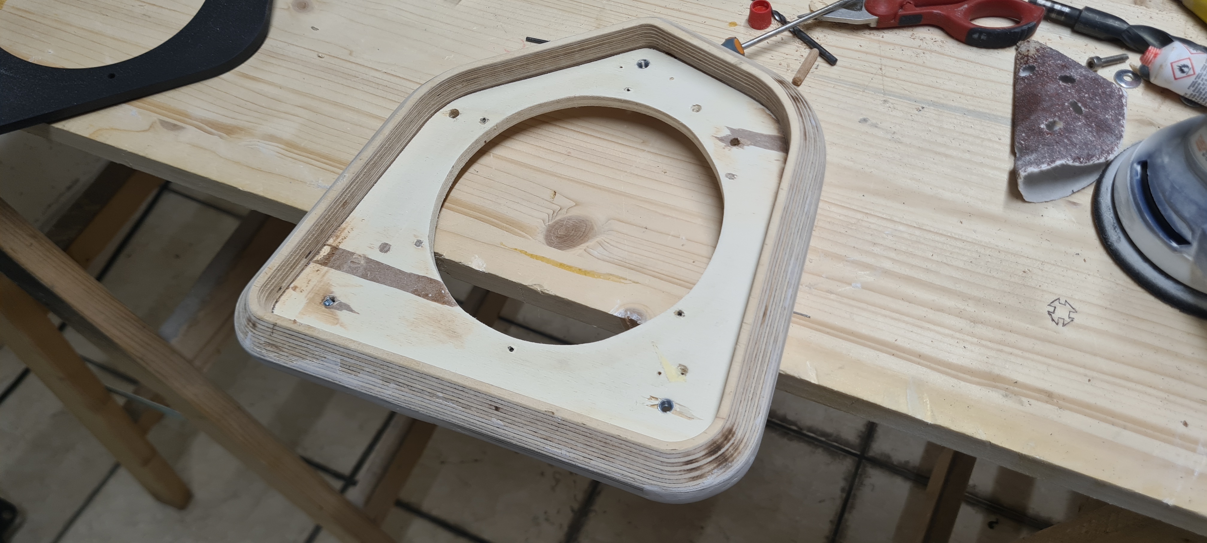

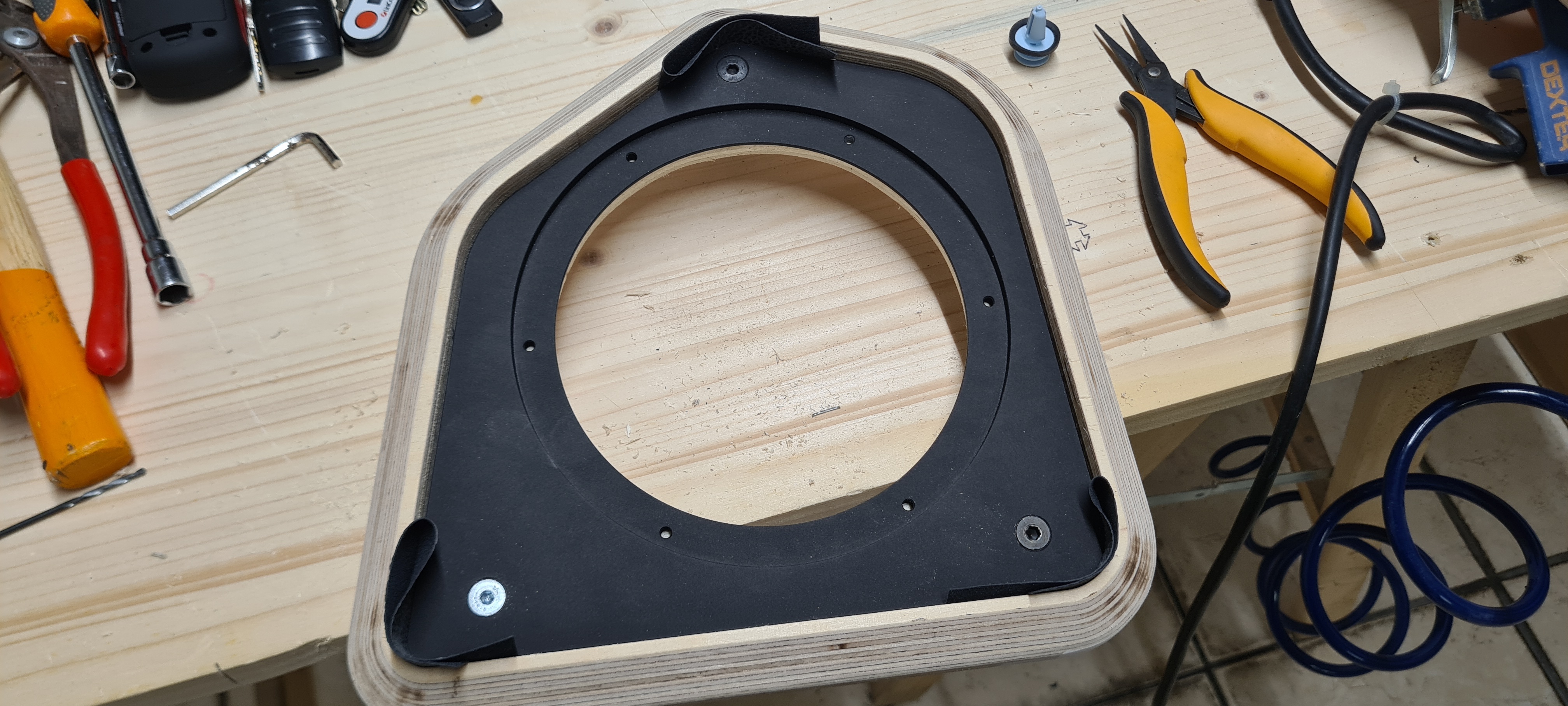

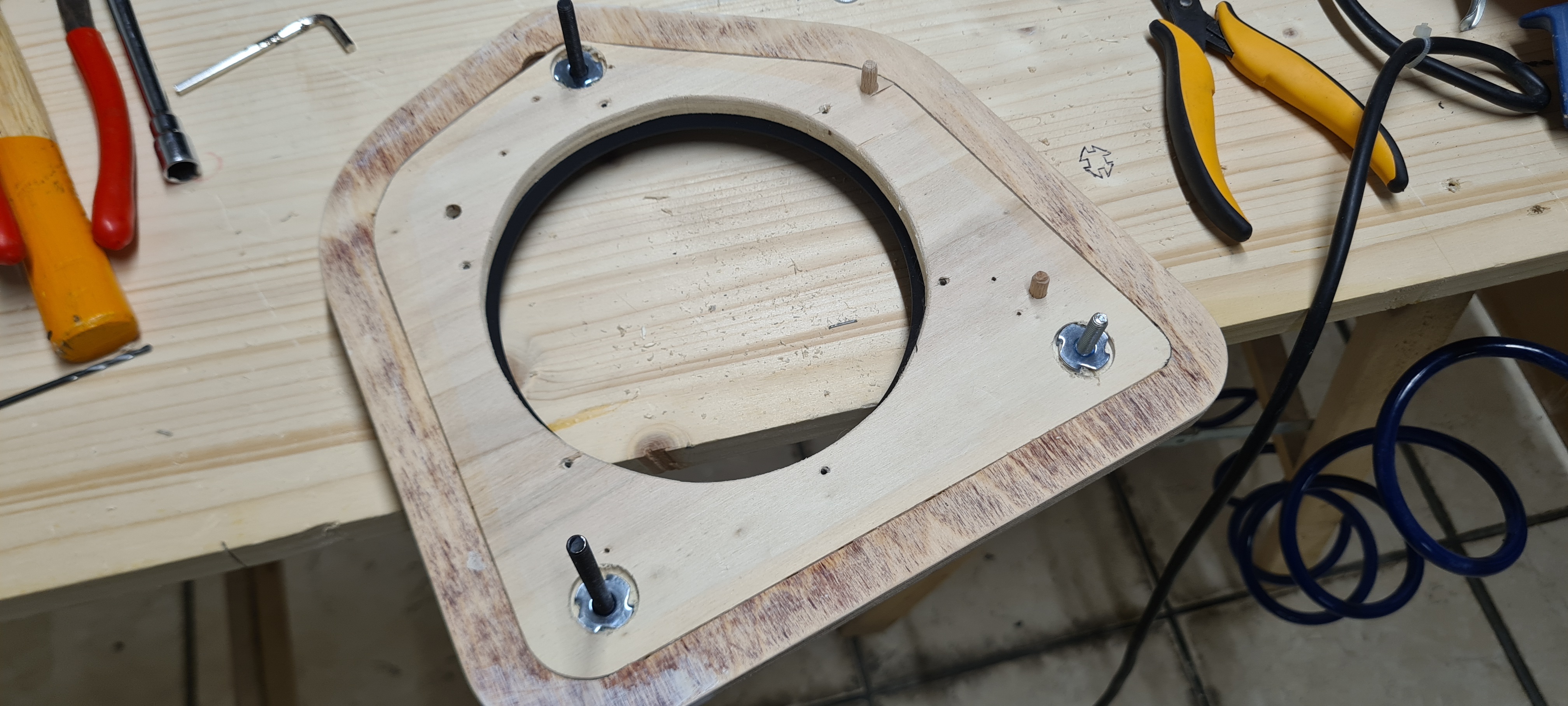

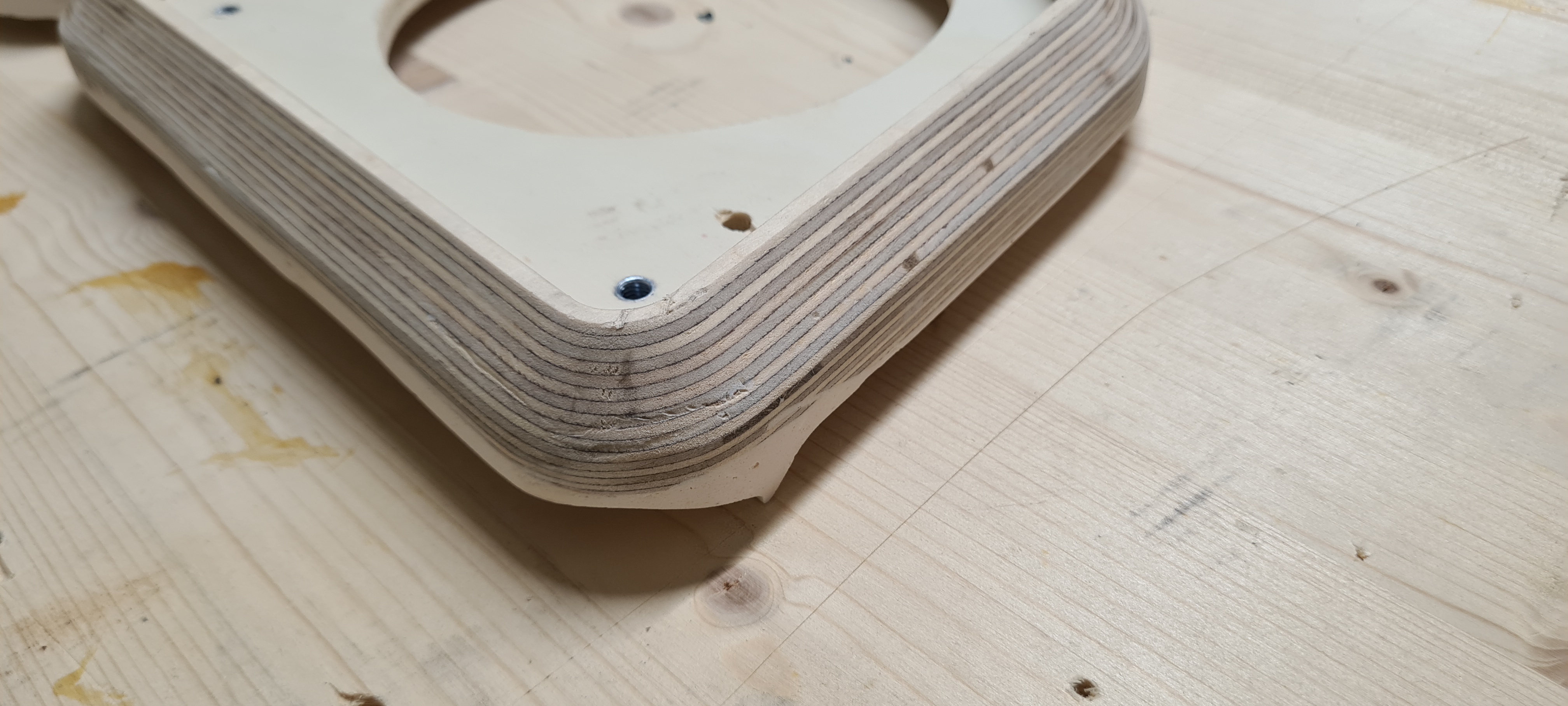

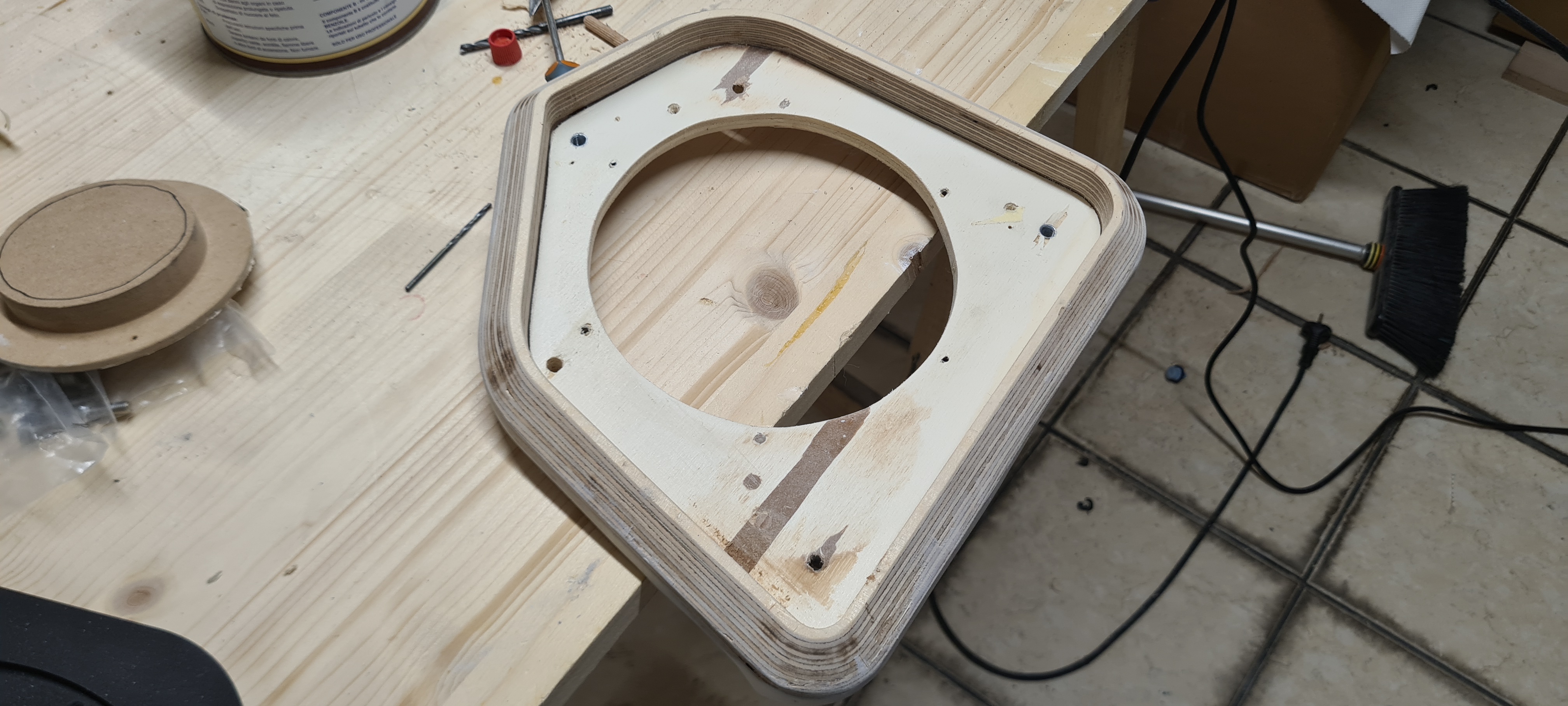

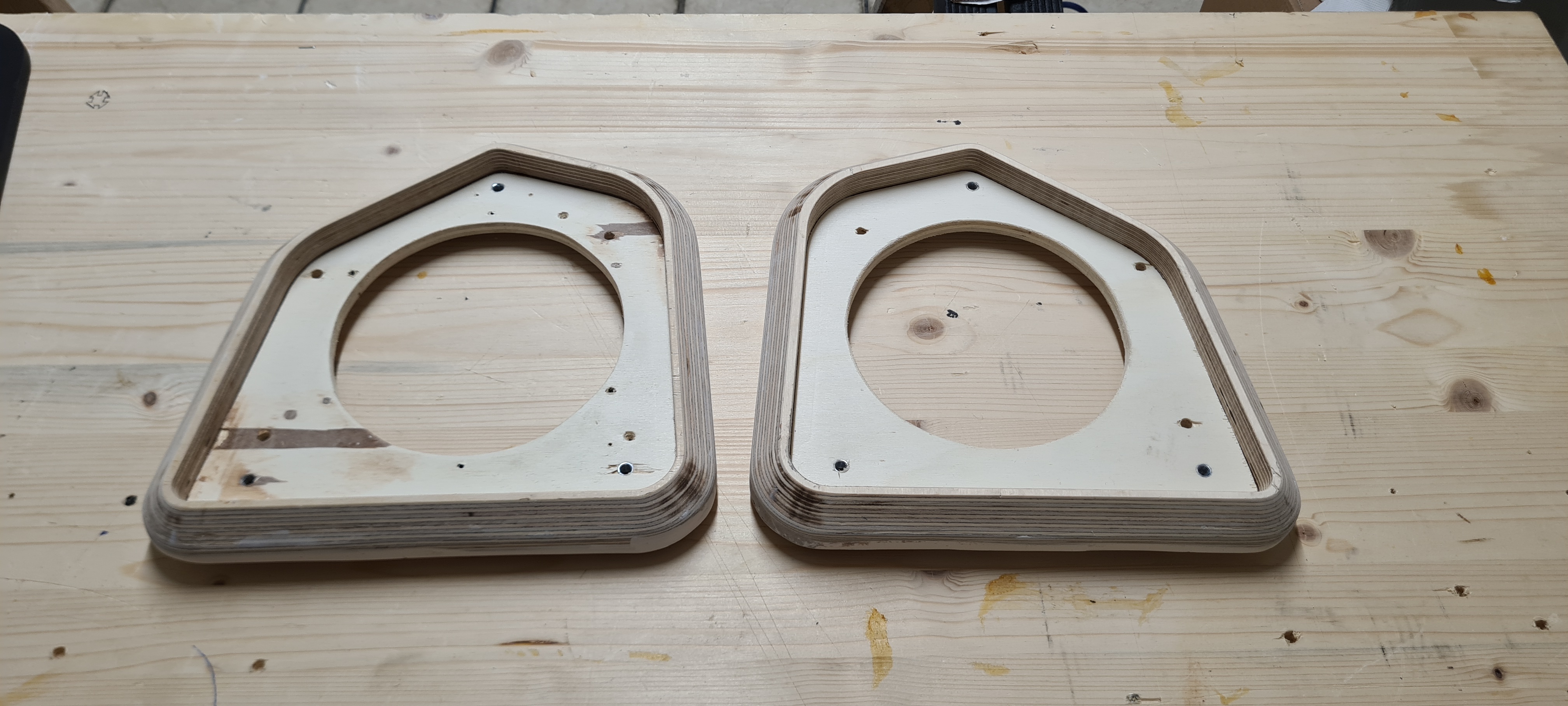

E iniziato a preparare i supporti dei driver.
Verranno montati sul box, stuccati i profili, careggiati e rivestiti
Sopra verrà poi fissato il supporto in alluminio del wf che tramite le 3 viti tiene in posizione anche la griglia di protezione grazie a dei magneti

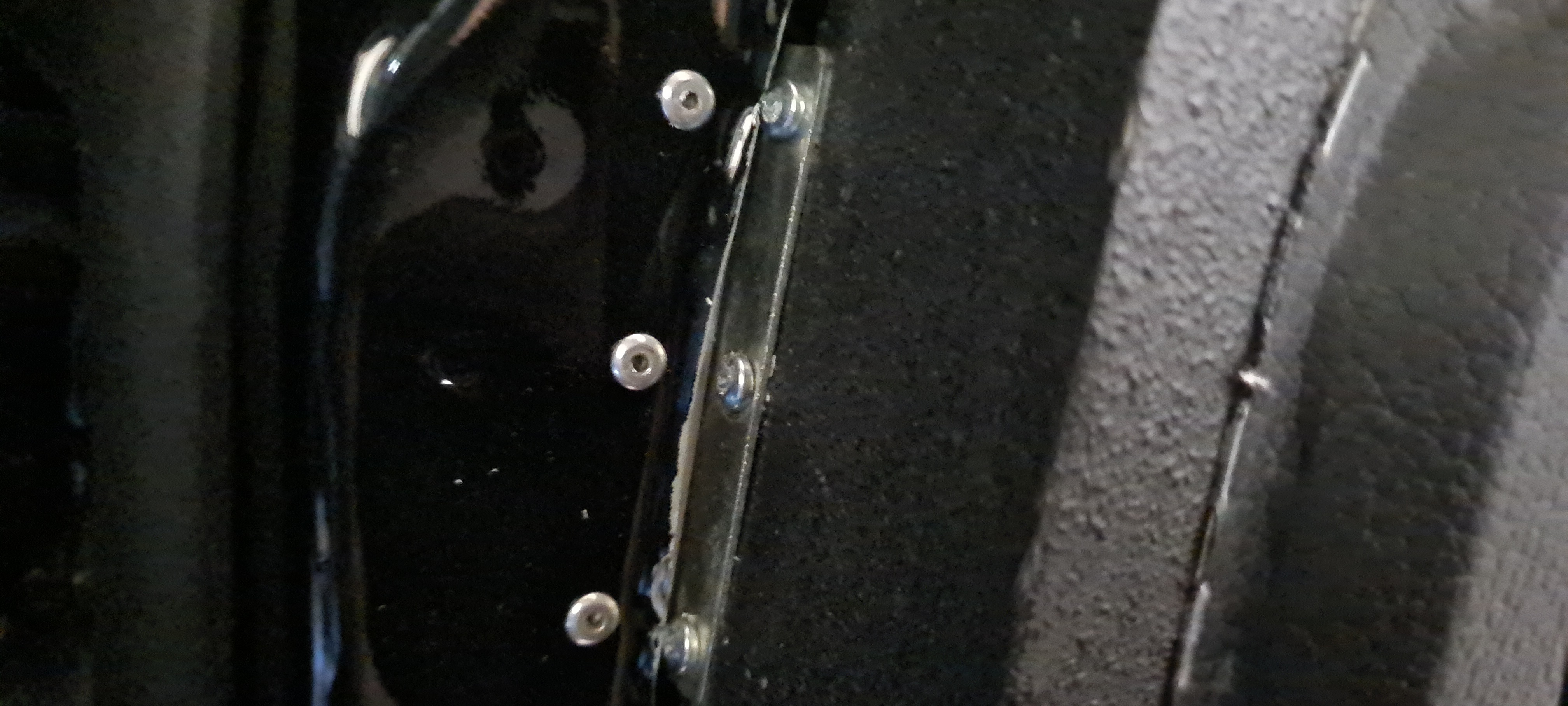

Nostromo ha scritto: 16 set 2022, 12:19 È da giovedì scorso (9 giorni) che sono a casa in isolamento con il covid... dopo 3 giorni a letto adesso devo solo aspettare di negativizzarmi
Ciao, spero solo sia tutto ok e non sia stata tragica, come molte storie che ho sentito in giro.
Per il resto... Bellissima quella cucitura... :slow:

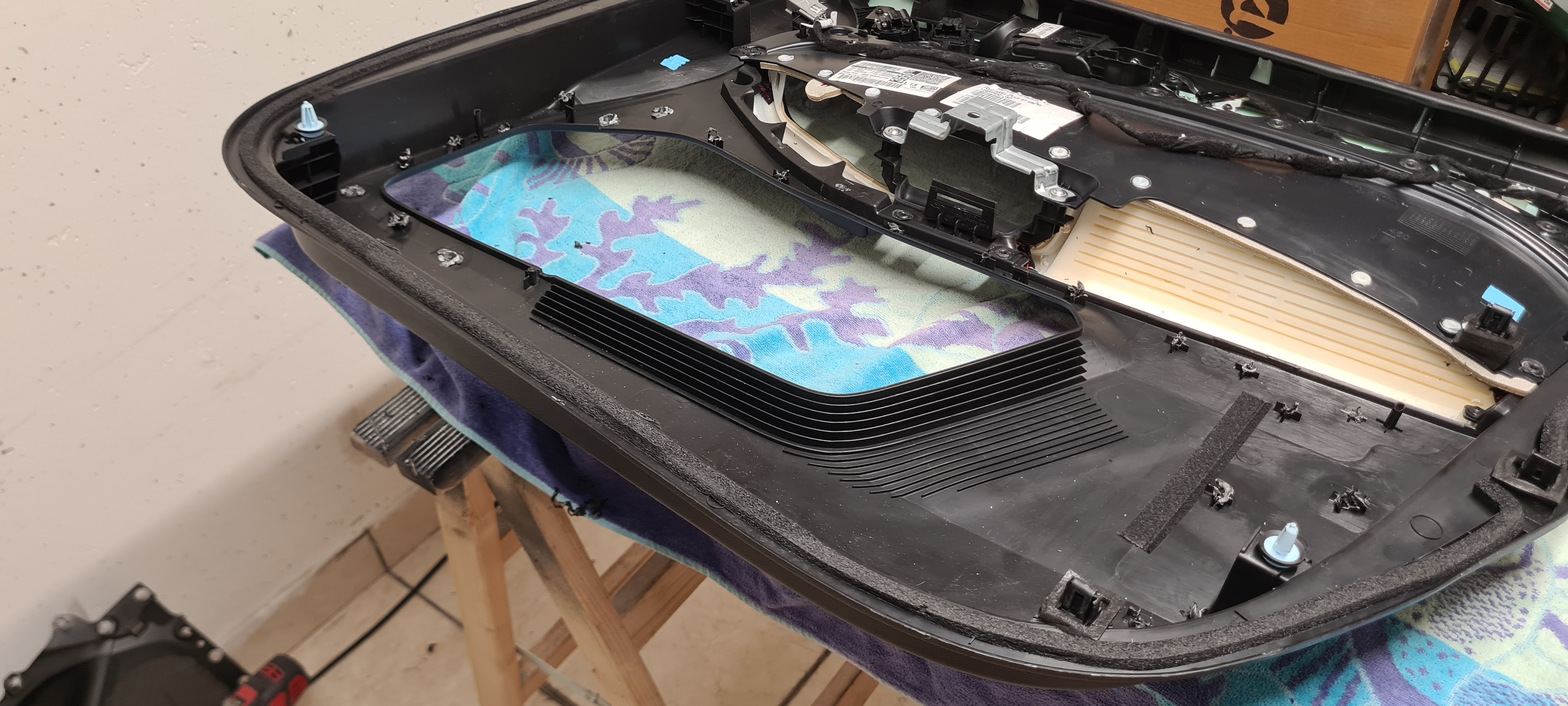

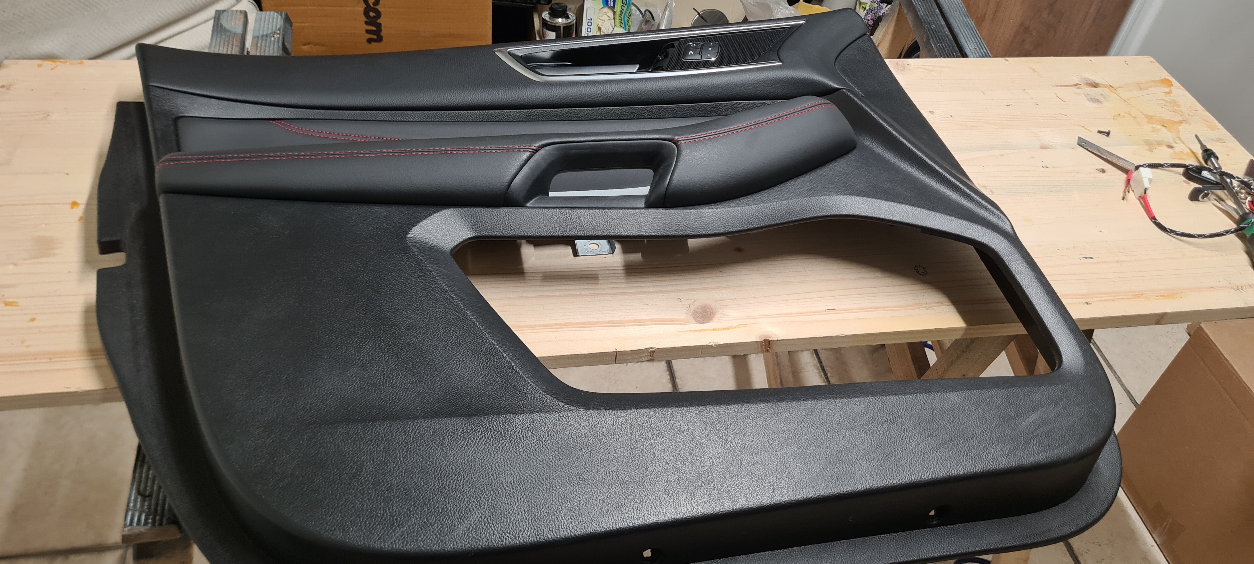

per fortuna tu calcoli tutto e viene nascosta. Ma avrei una domanda da farti (molto da ignorante): come mai hai segato i pannelli originali se ne avevi una coppia già pronta/tagliata? Cambia tra guida a sx e a dx (se non ricordo male li avevi trovati in UK), o qualcosa mi sfugge?
Scusami se faccio domande inopportune... XD

era una coppia UK e i comandi non tornavano e poi era cucito bianco mentre il mio interno è cucito rosso

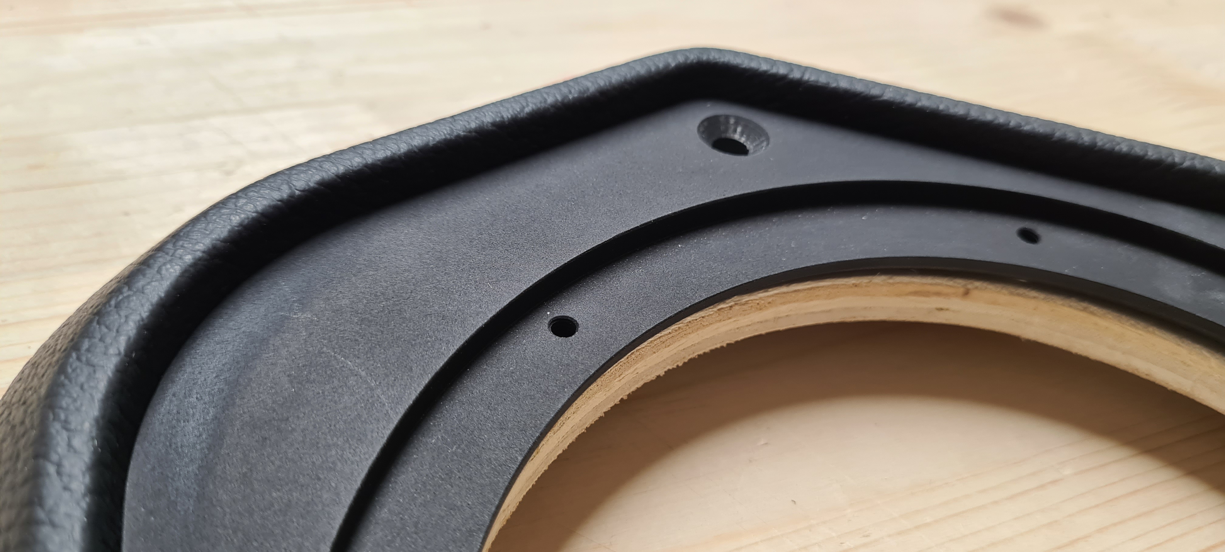

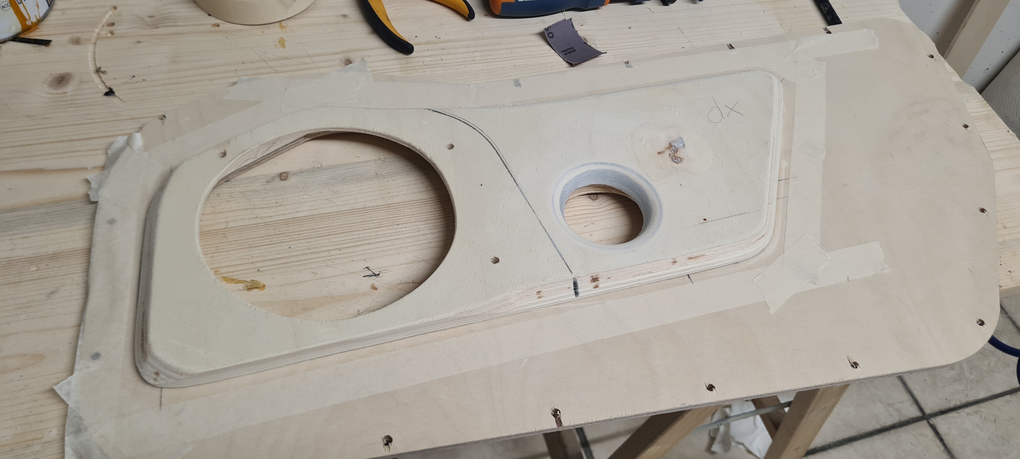

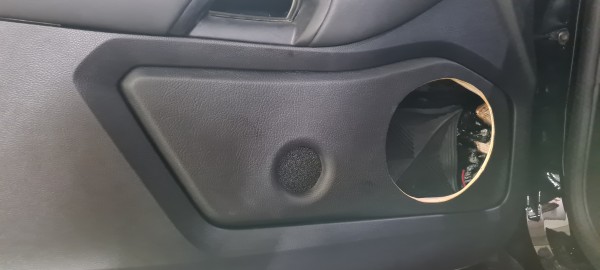

Stuccatura e carteggiatura fatta...
Dopo cena li rivesto e li monto

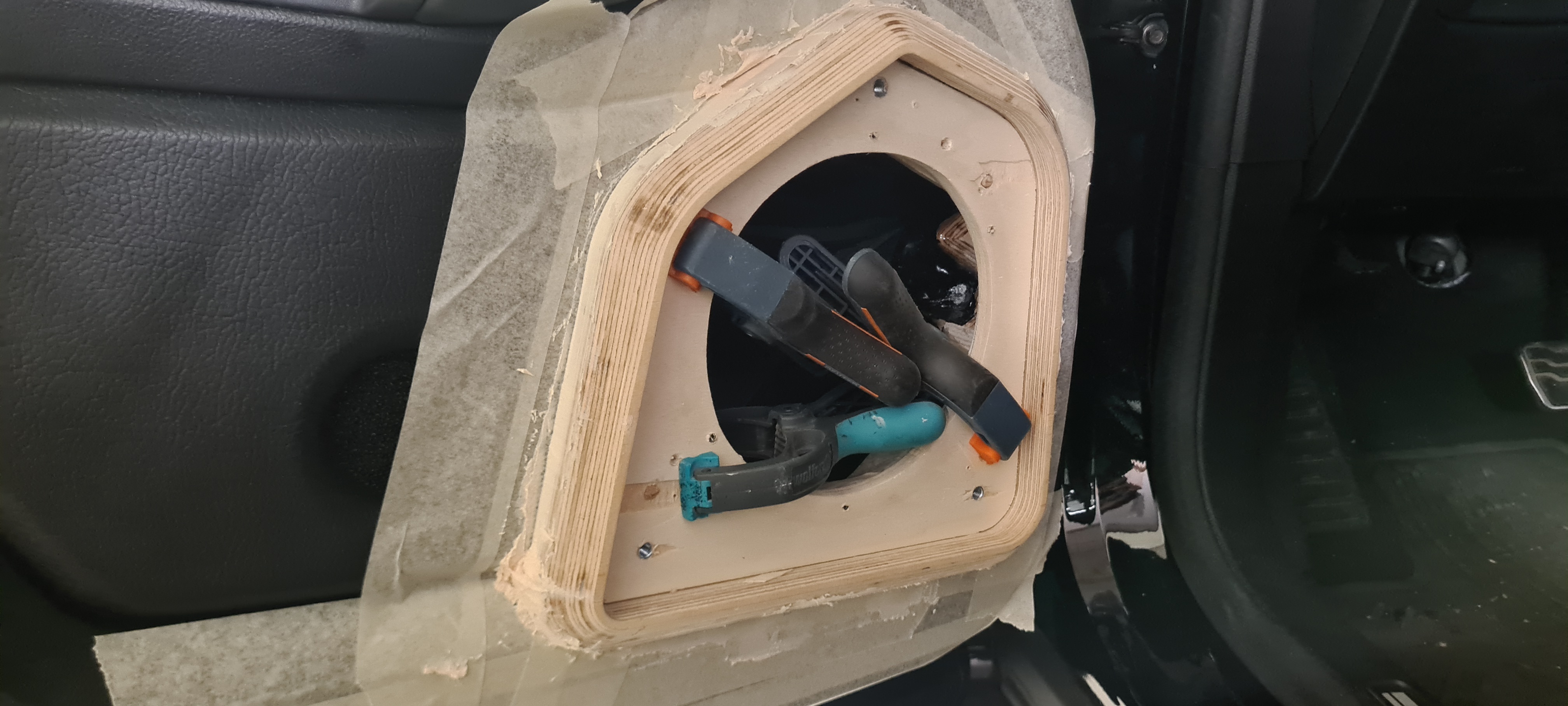

#1536

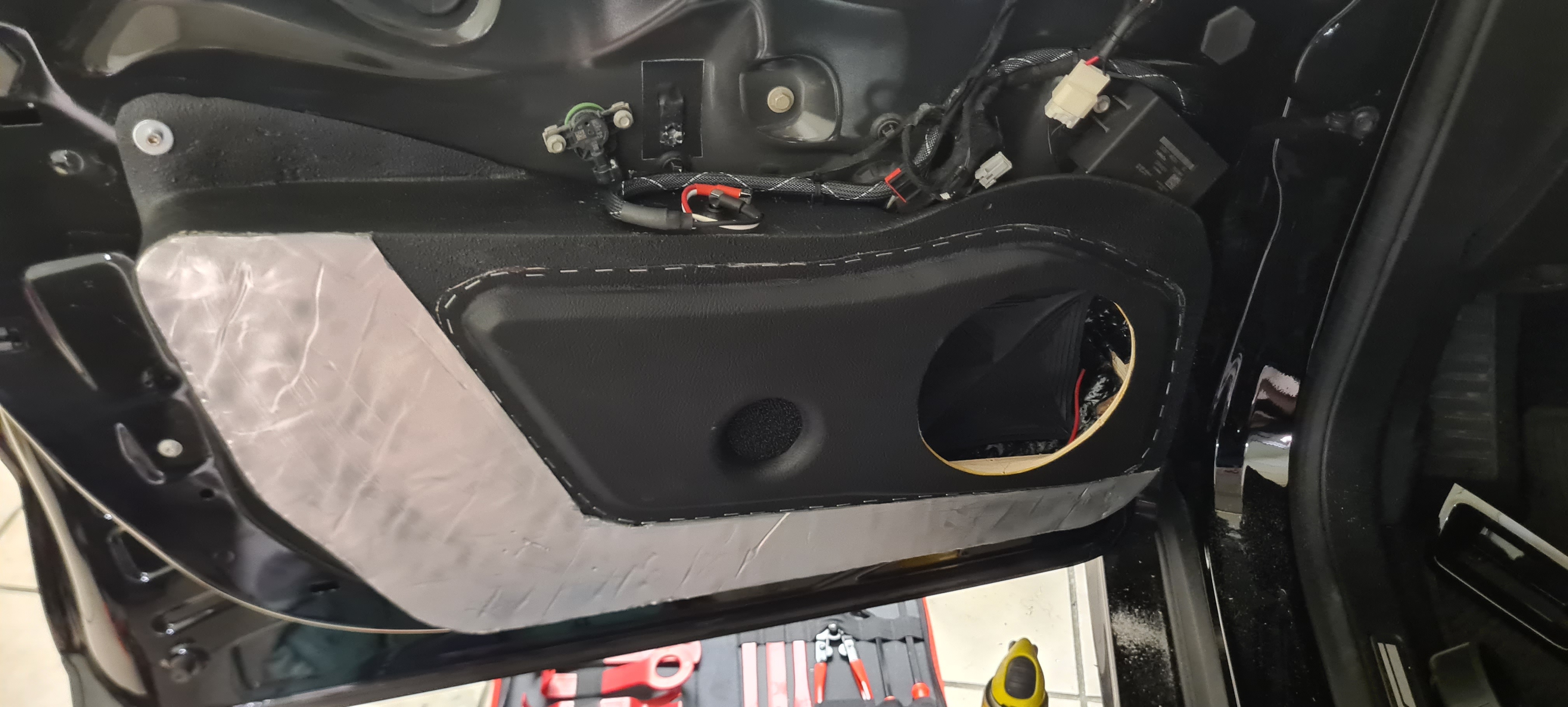

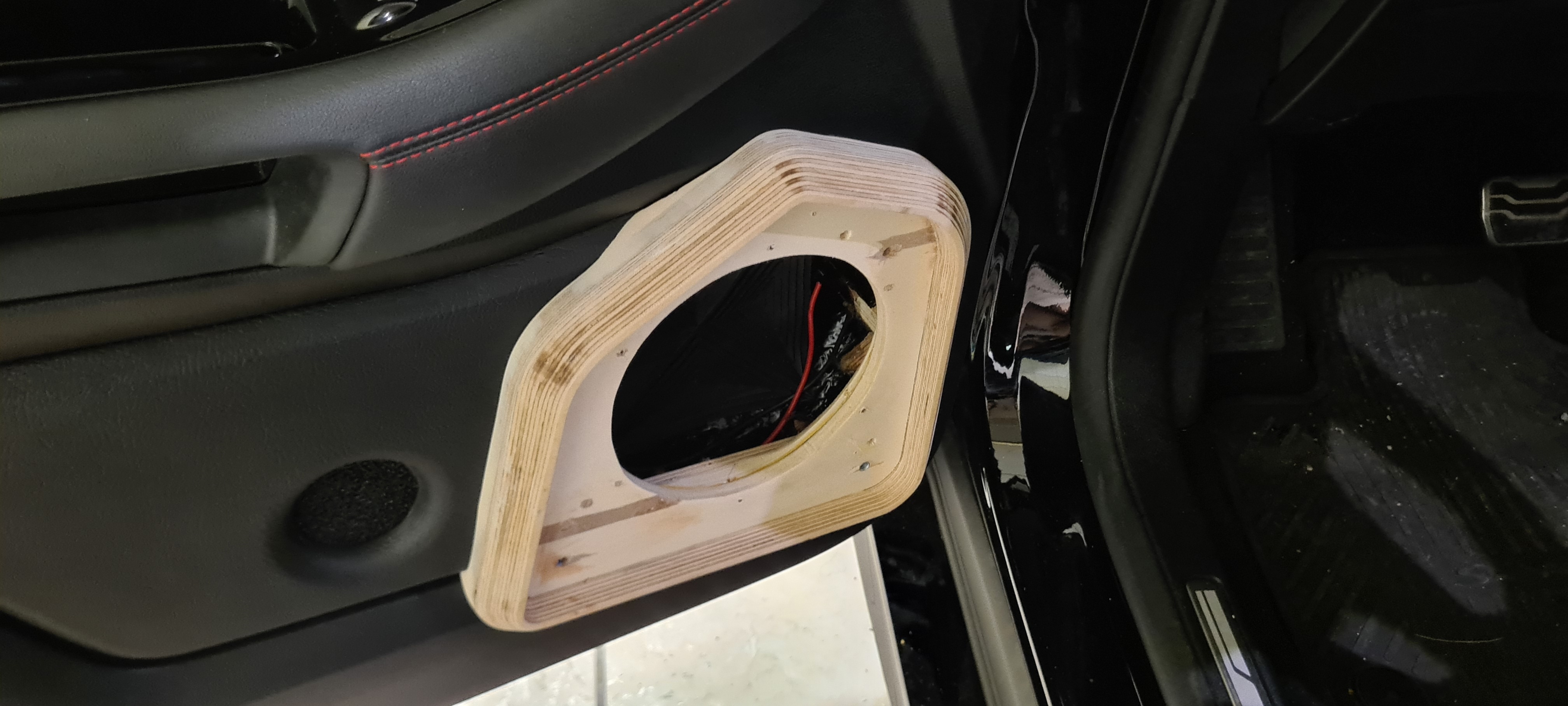

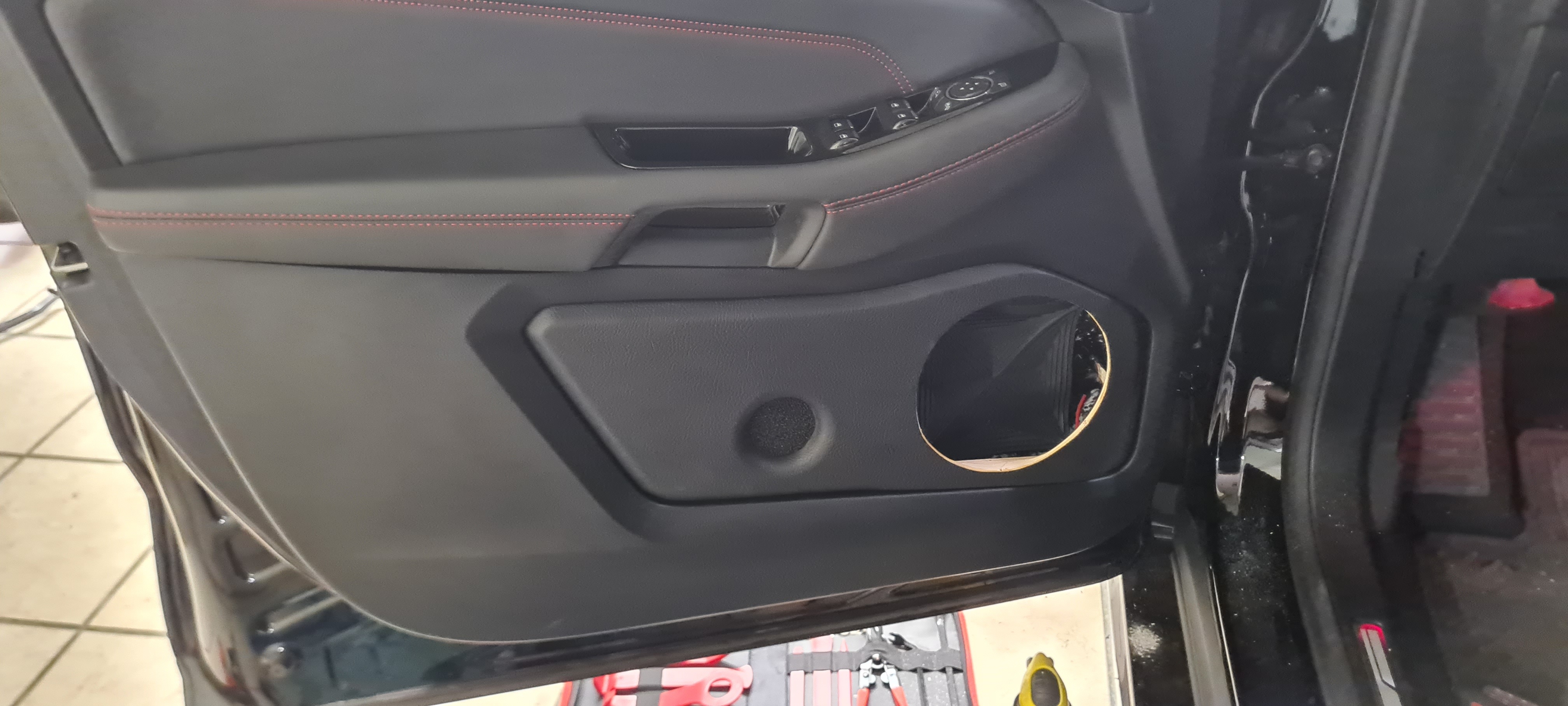

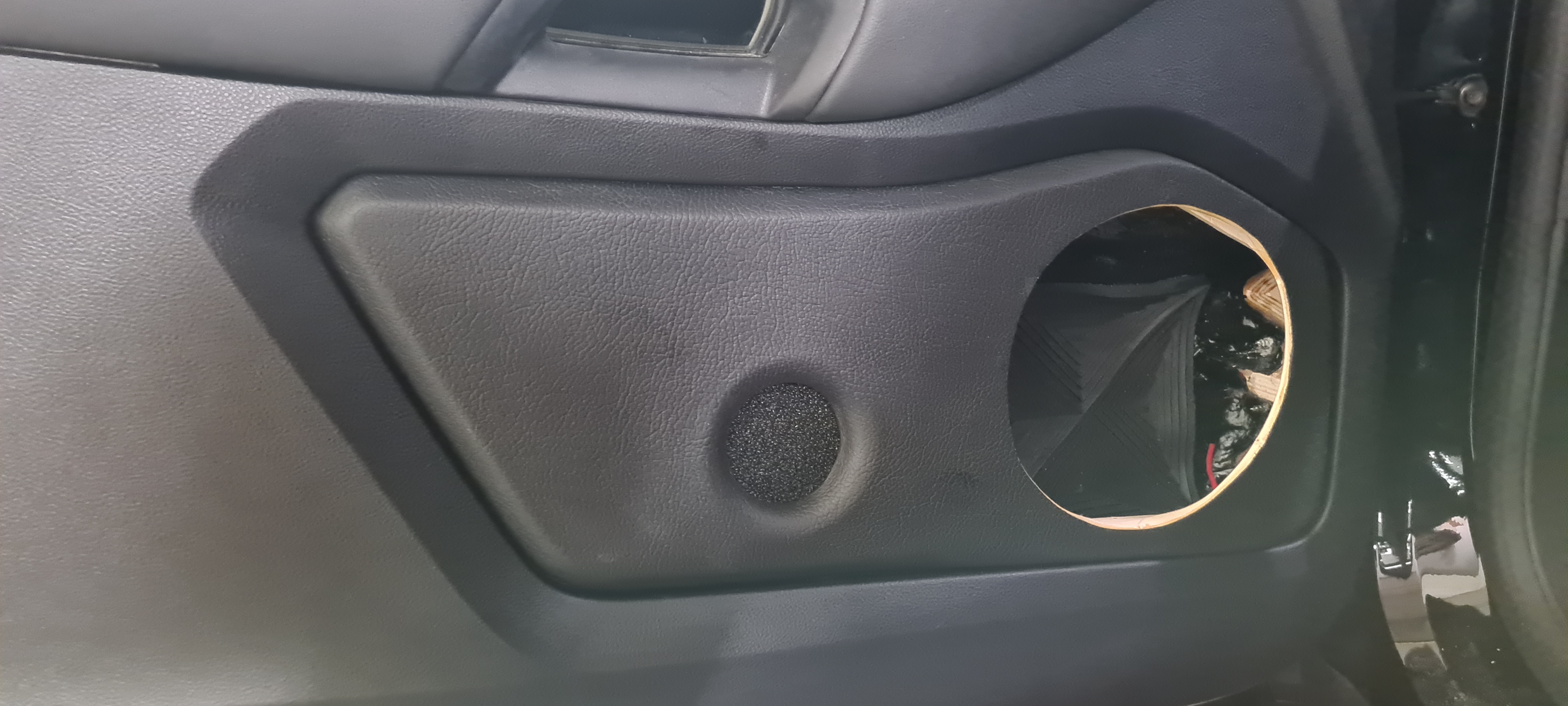

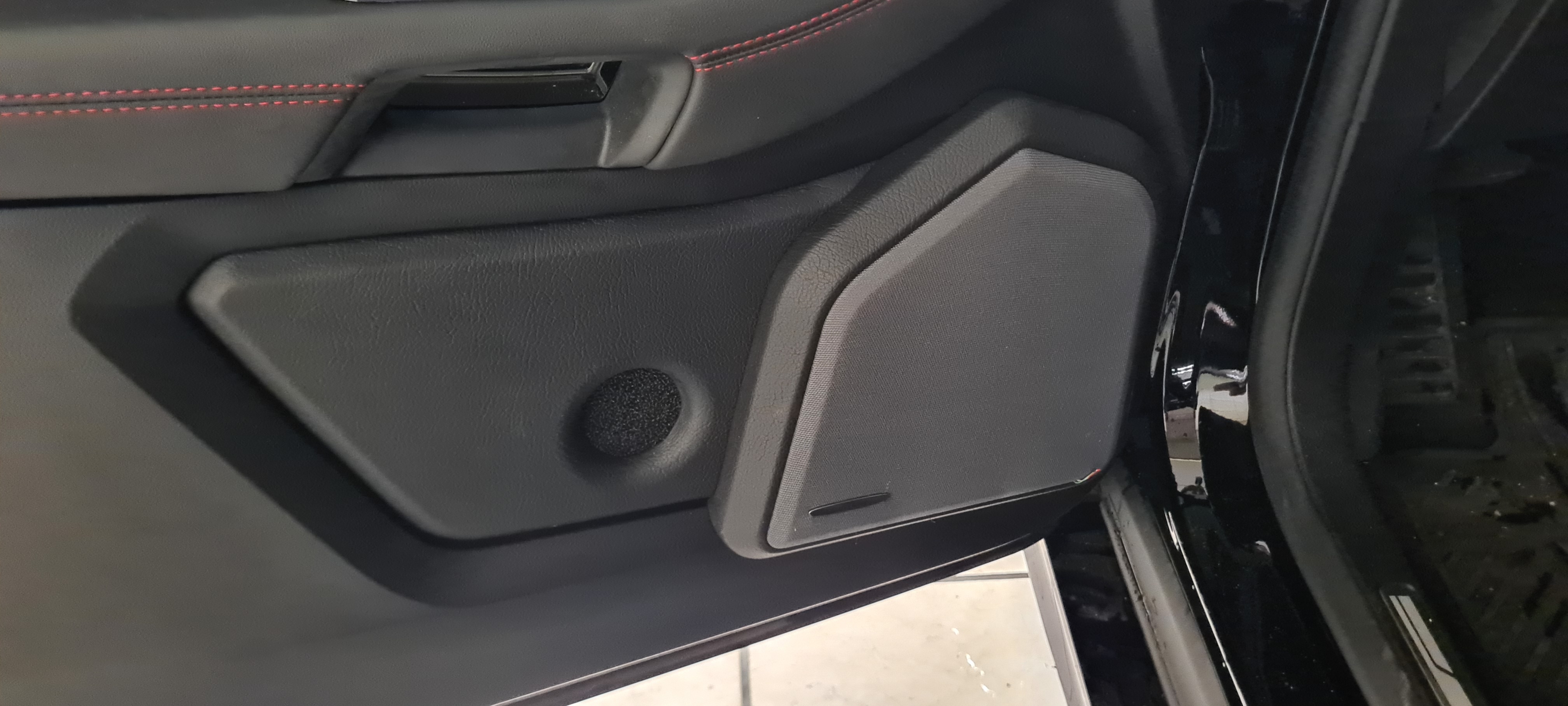

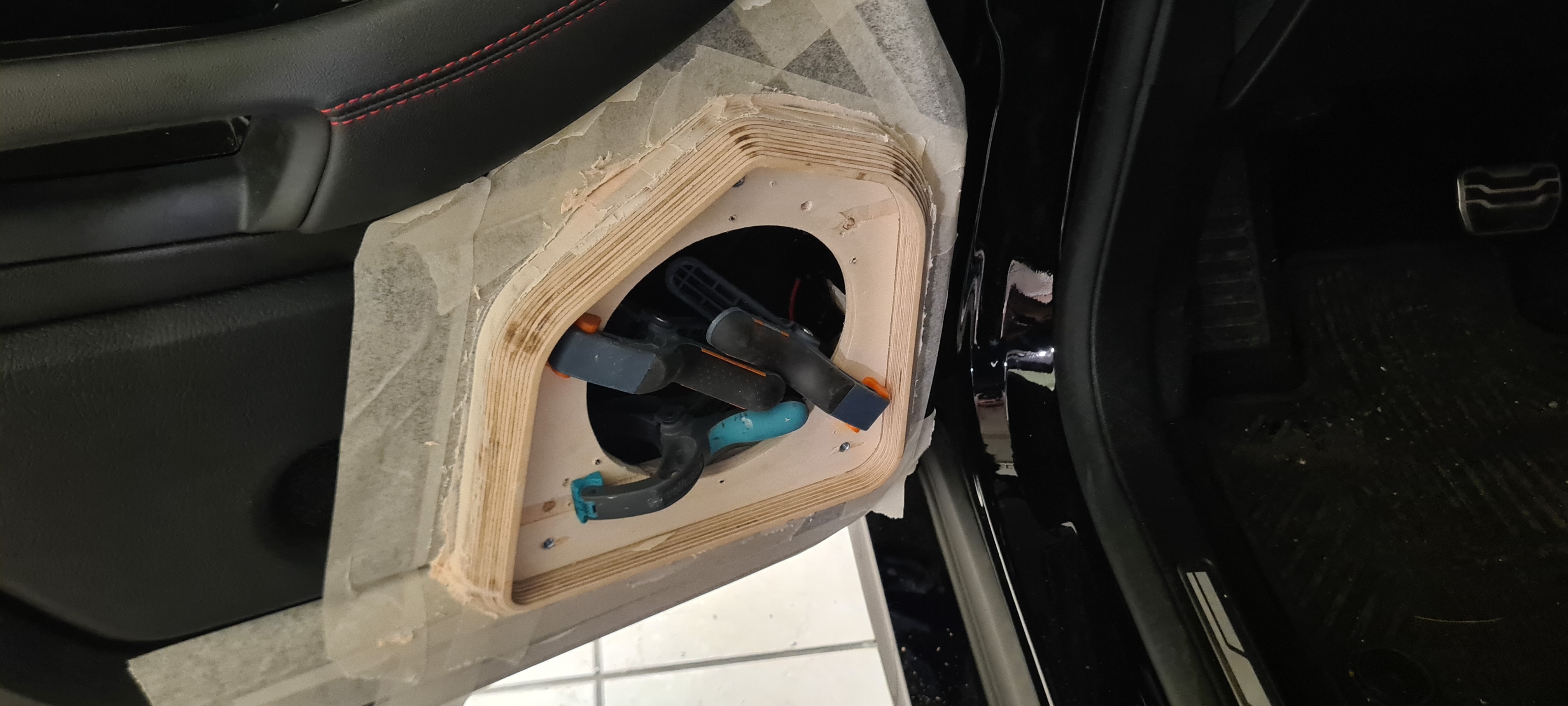

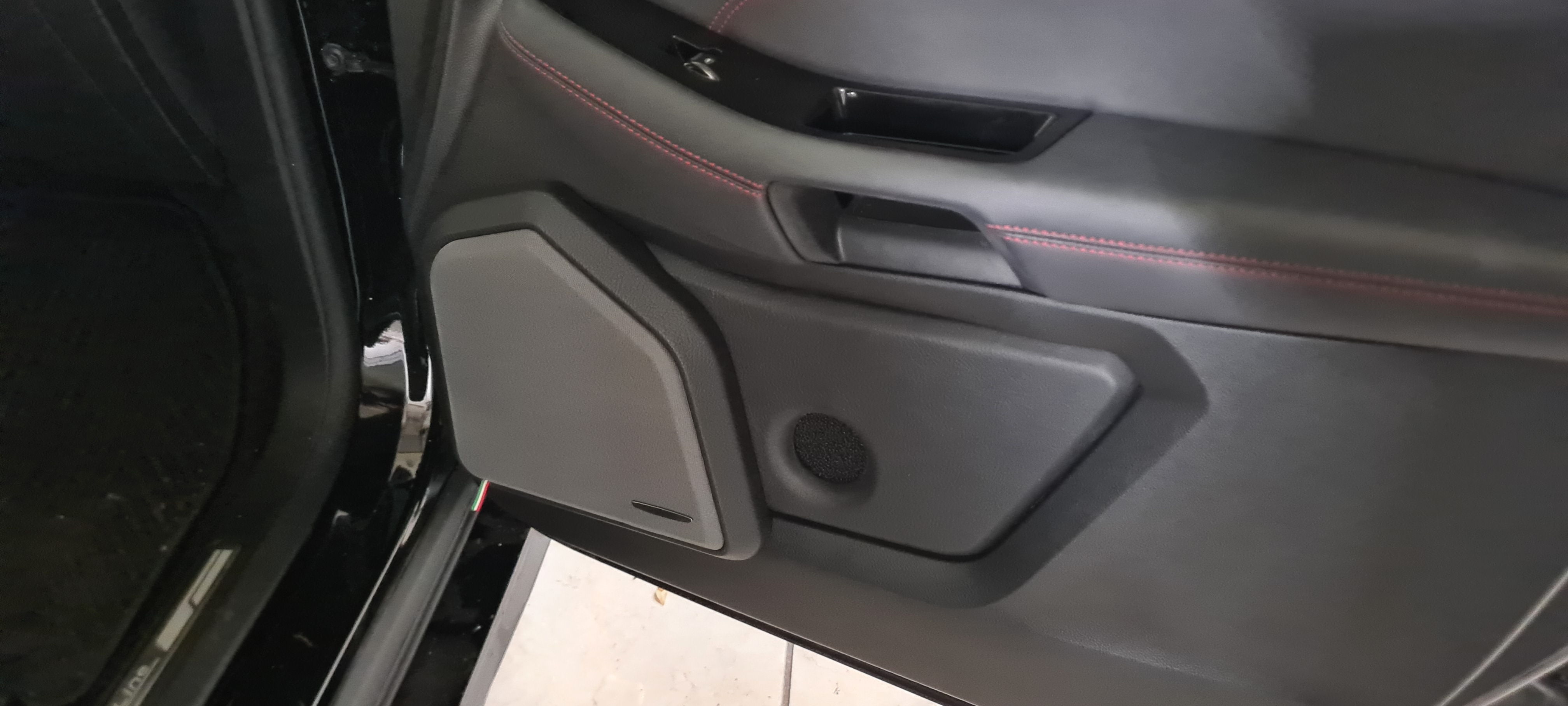

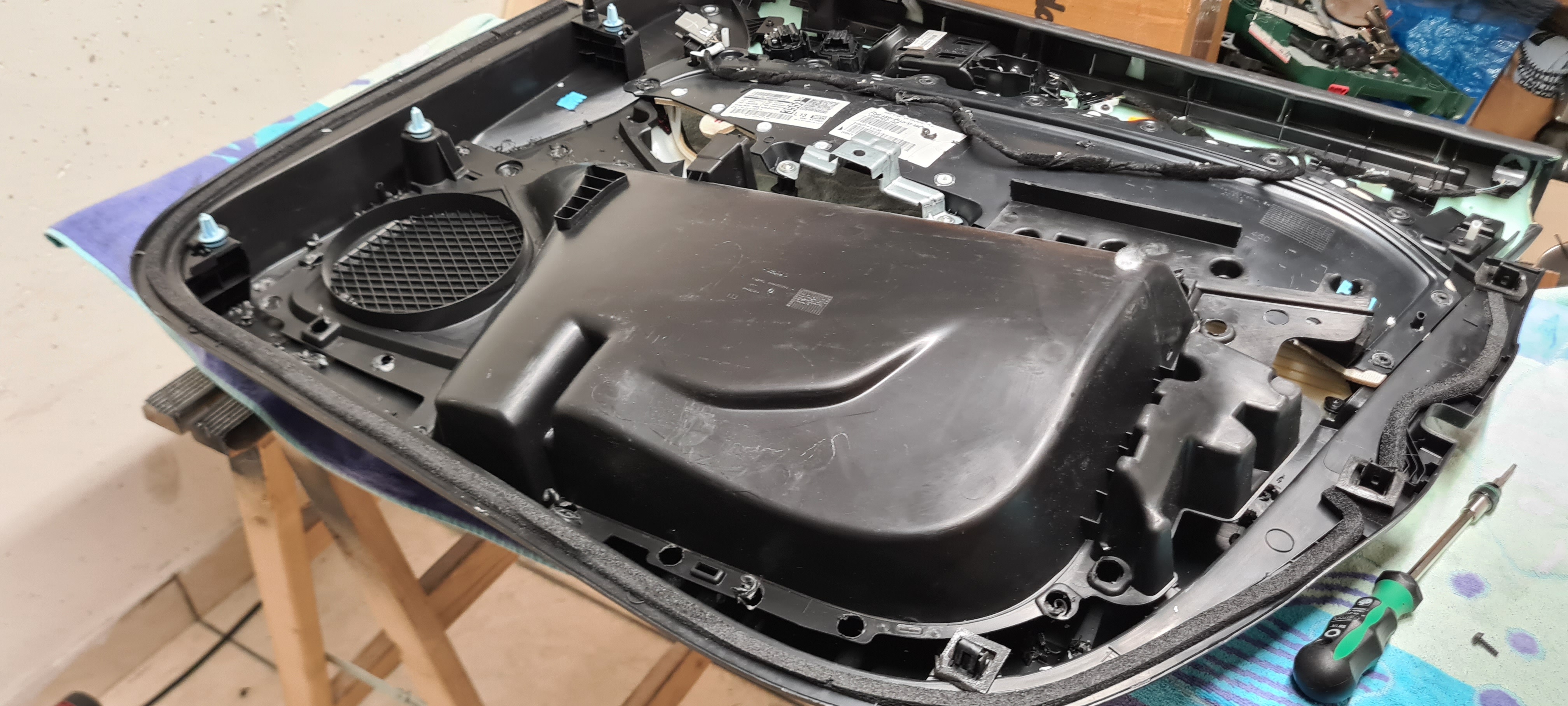

Direi che l’accoppiamento, chiuso sopra il pannello originale, è perfetto! :love:
Con i supporti dei woofers che si sovrappongono, rimane pure nascosto in parte.. ^^

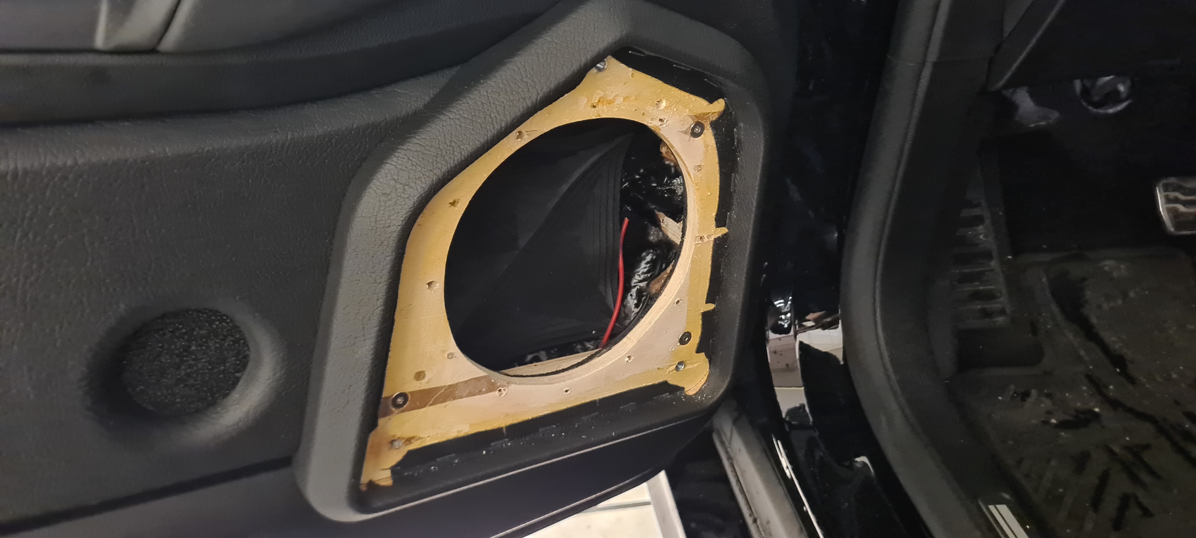

Per il fissaggio della cassa nella porta, immagino che ci siano più di quelli che hai fotografato. :hmm:
Ora, con i cablaggi stesi, le casse montate in porta ed il doppio fondo quasi fatto, ti sei finalmente messo avanti eh.. Con gli impegni che hai ultimamente, non è cosa da dare per scontata. ^^
Bene! :yes:
Re: FORD Sonus-MAX
#1537
ozama ha scritto: 16 set 2022, 19:34 Direi che l’accoppiamento, chiuso sopra il pannello originale, è perfetto! :love:
Bene! :yes:

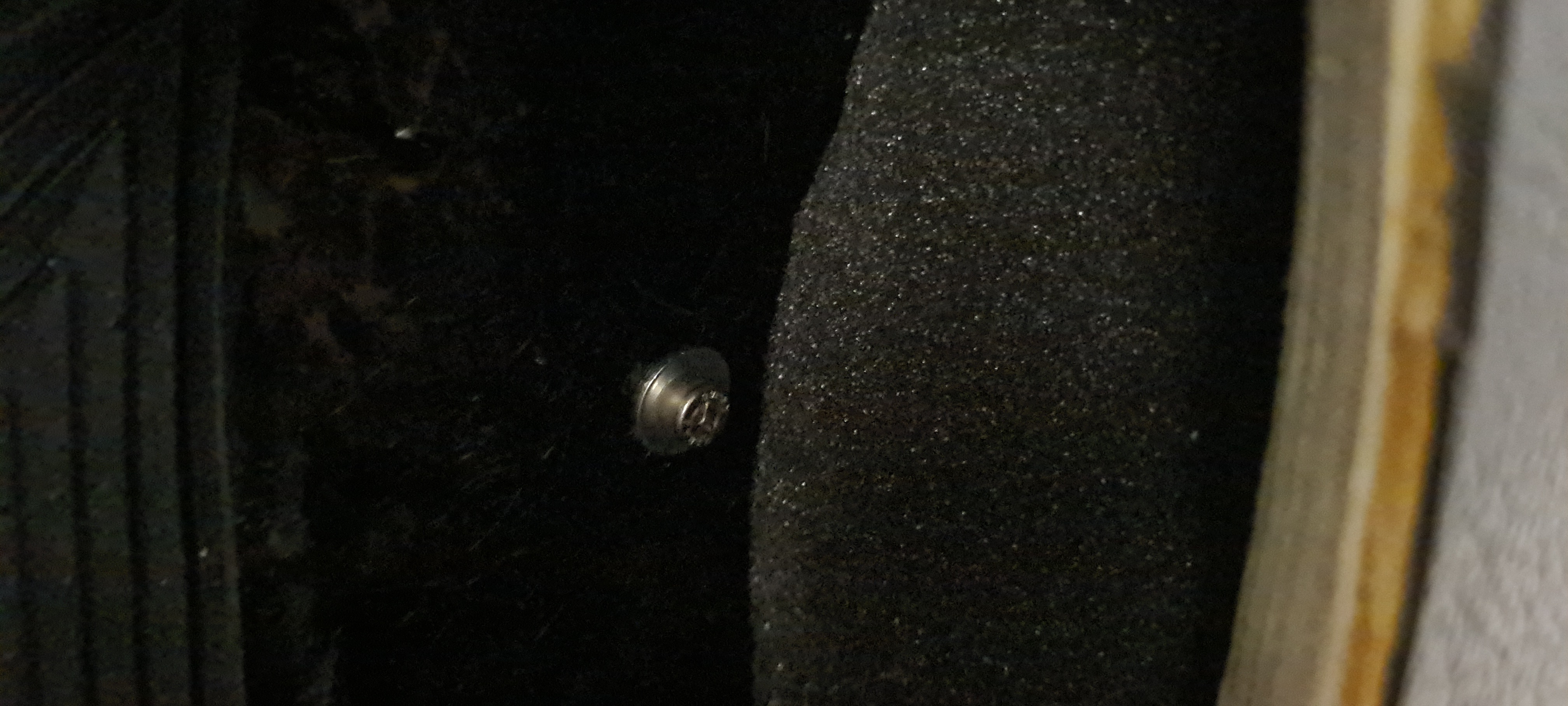

Una piastra a L lunga 10cm e 2 viti M6 una a centro cassa e una in fondo con la sagoma che copia perfettamente la lamiera... non si muove di 1mm nemmeno se ci salti sopra....

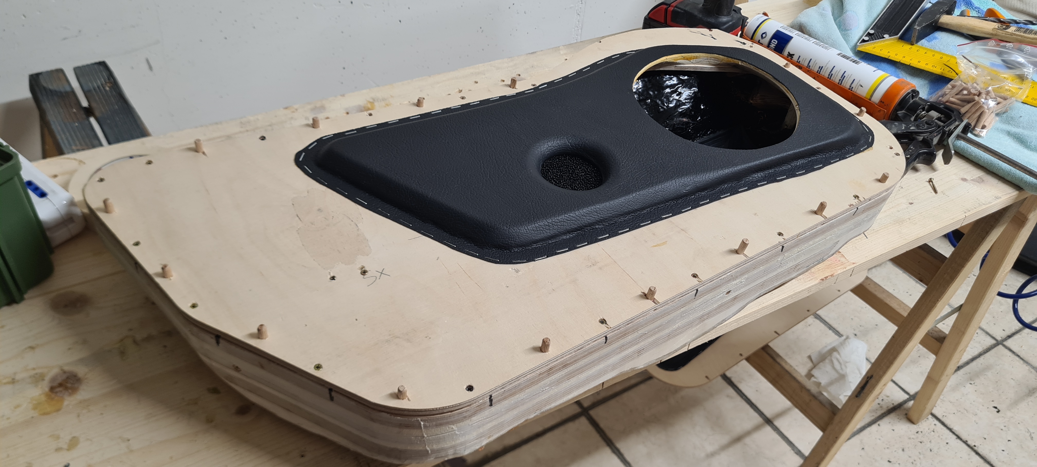

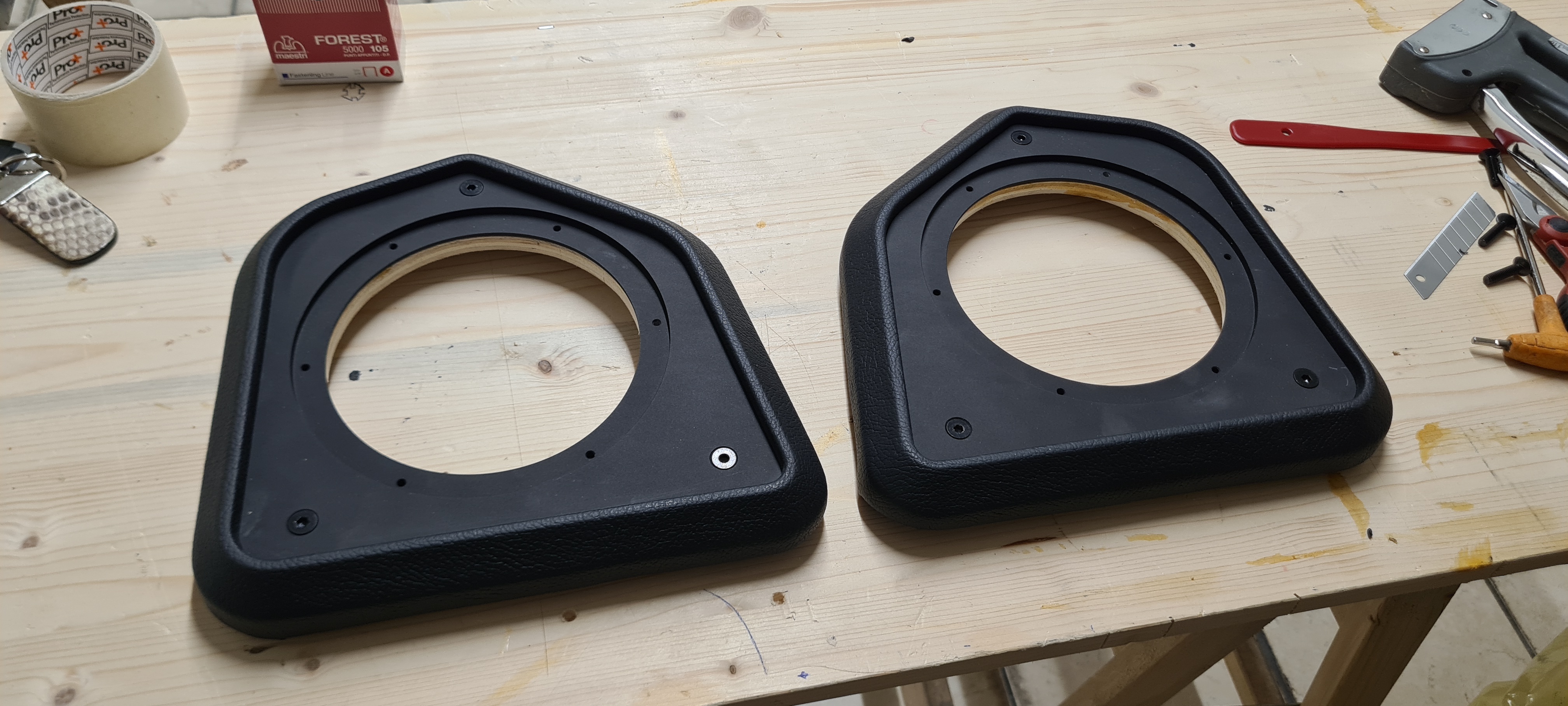

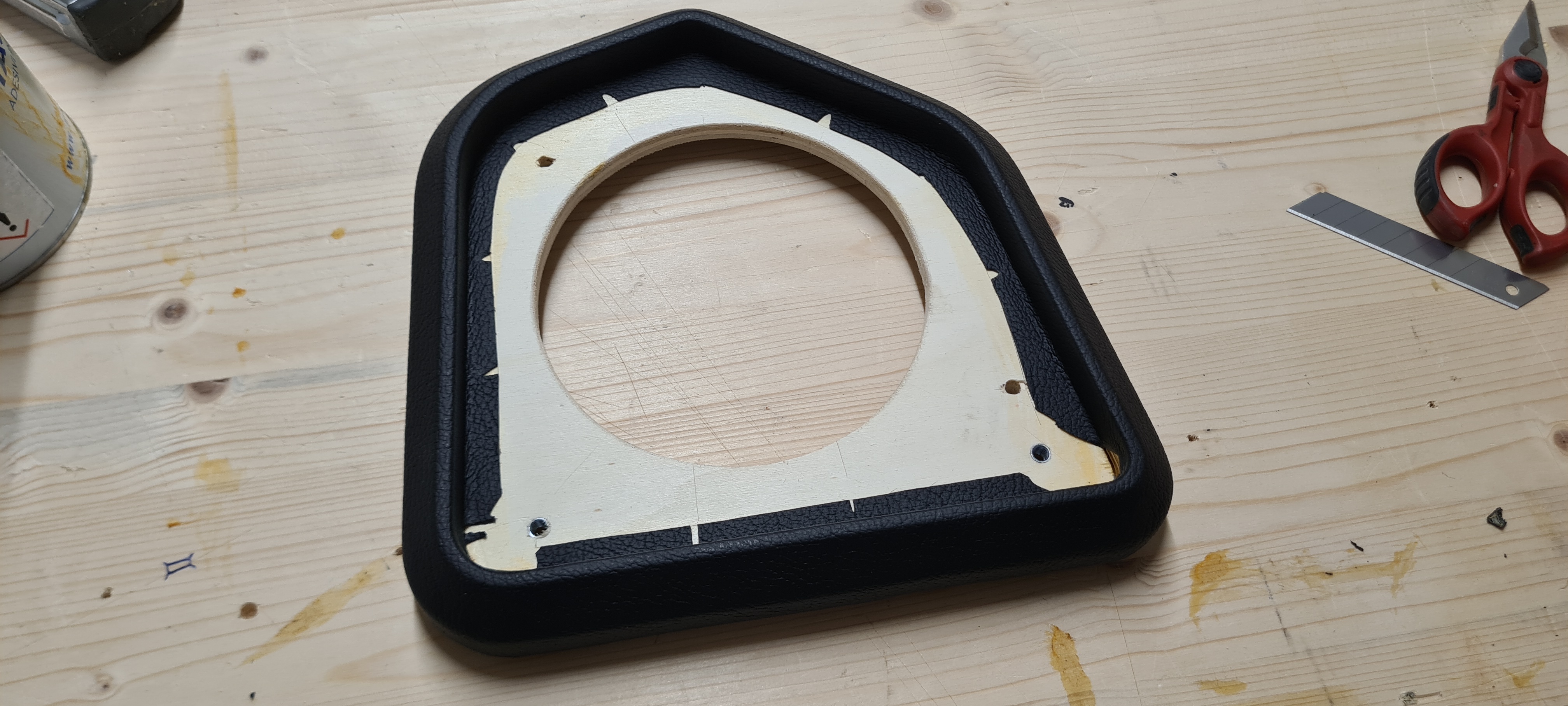

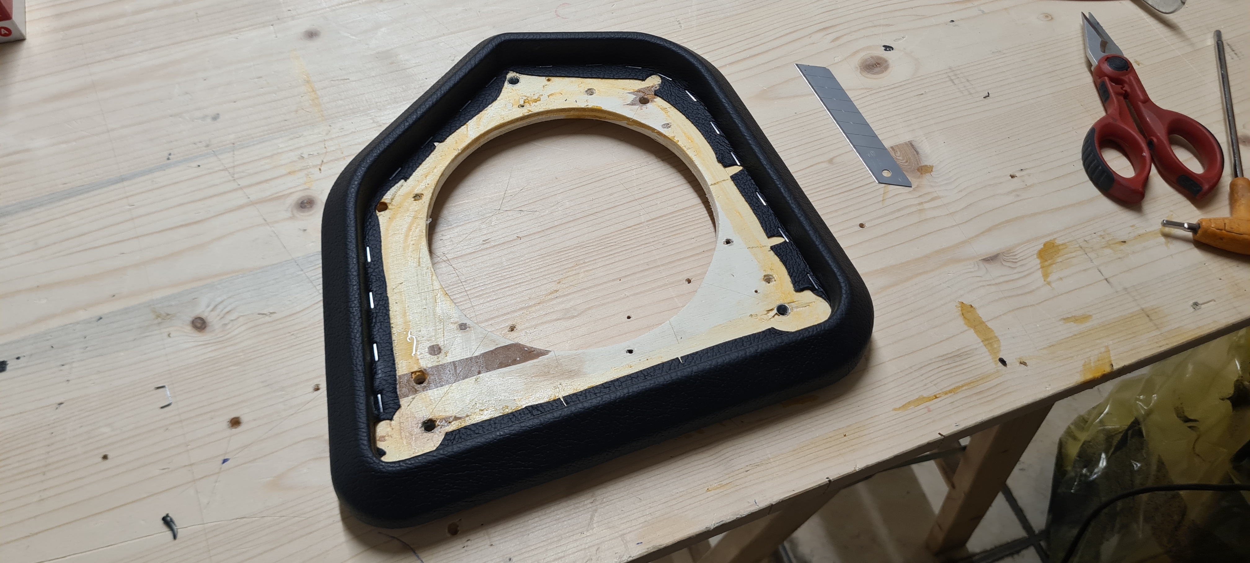

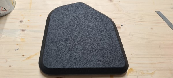

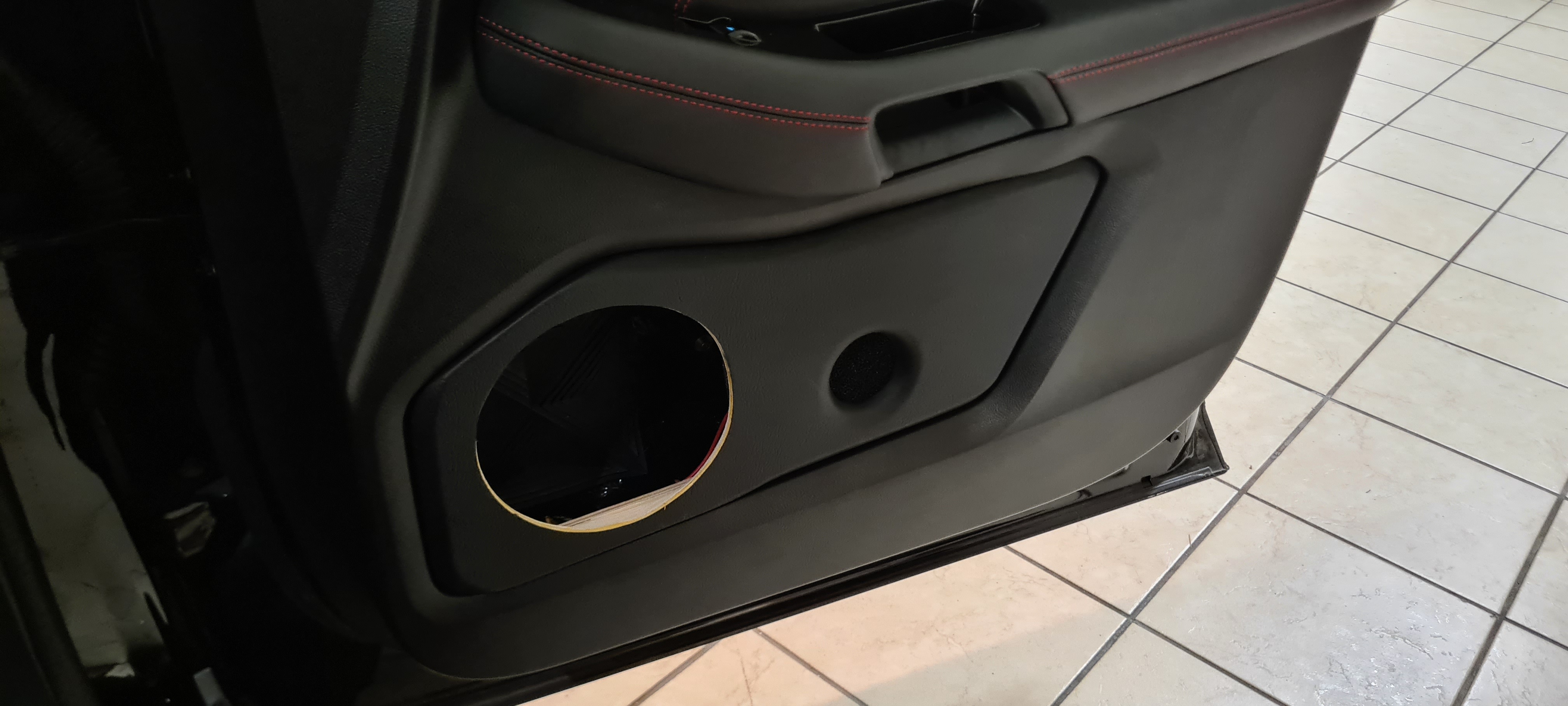

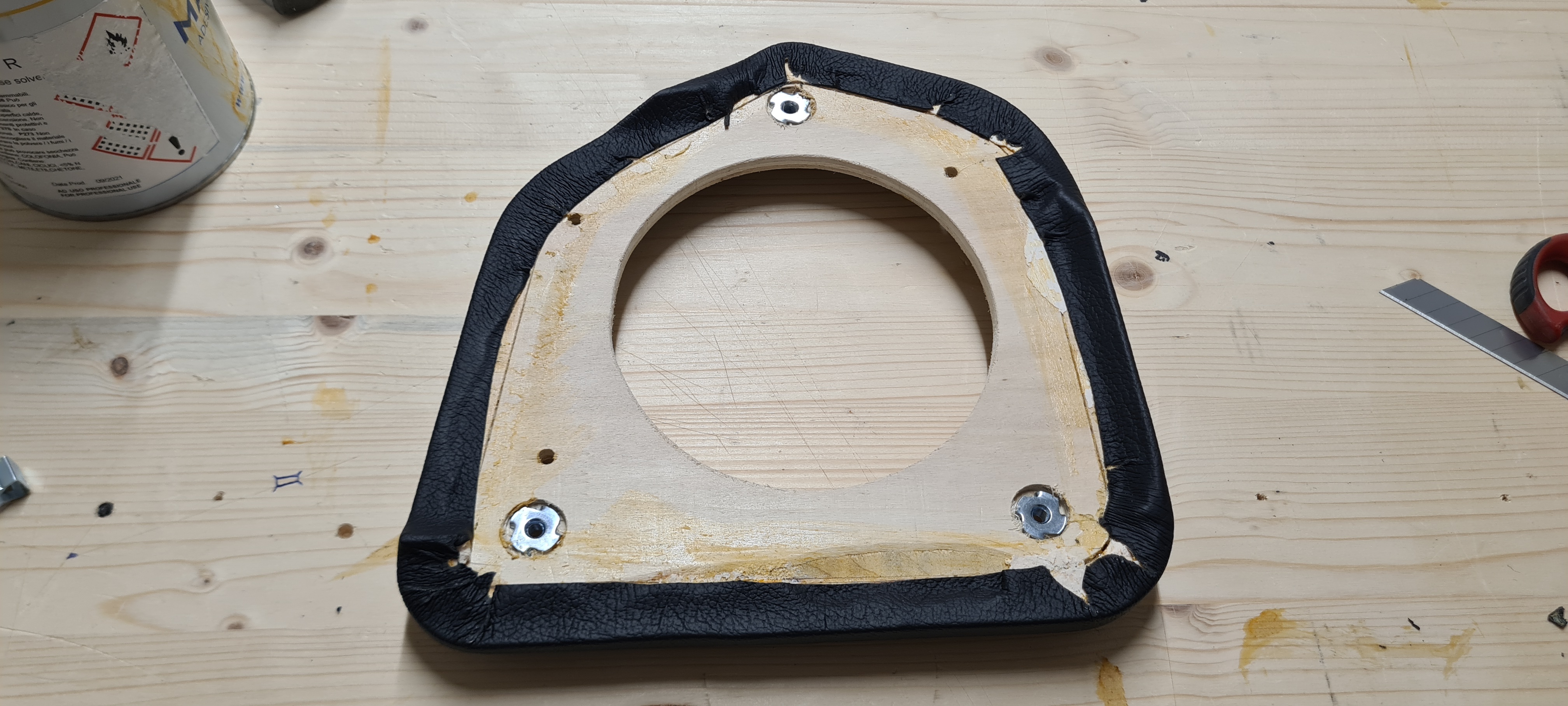

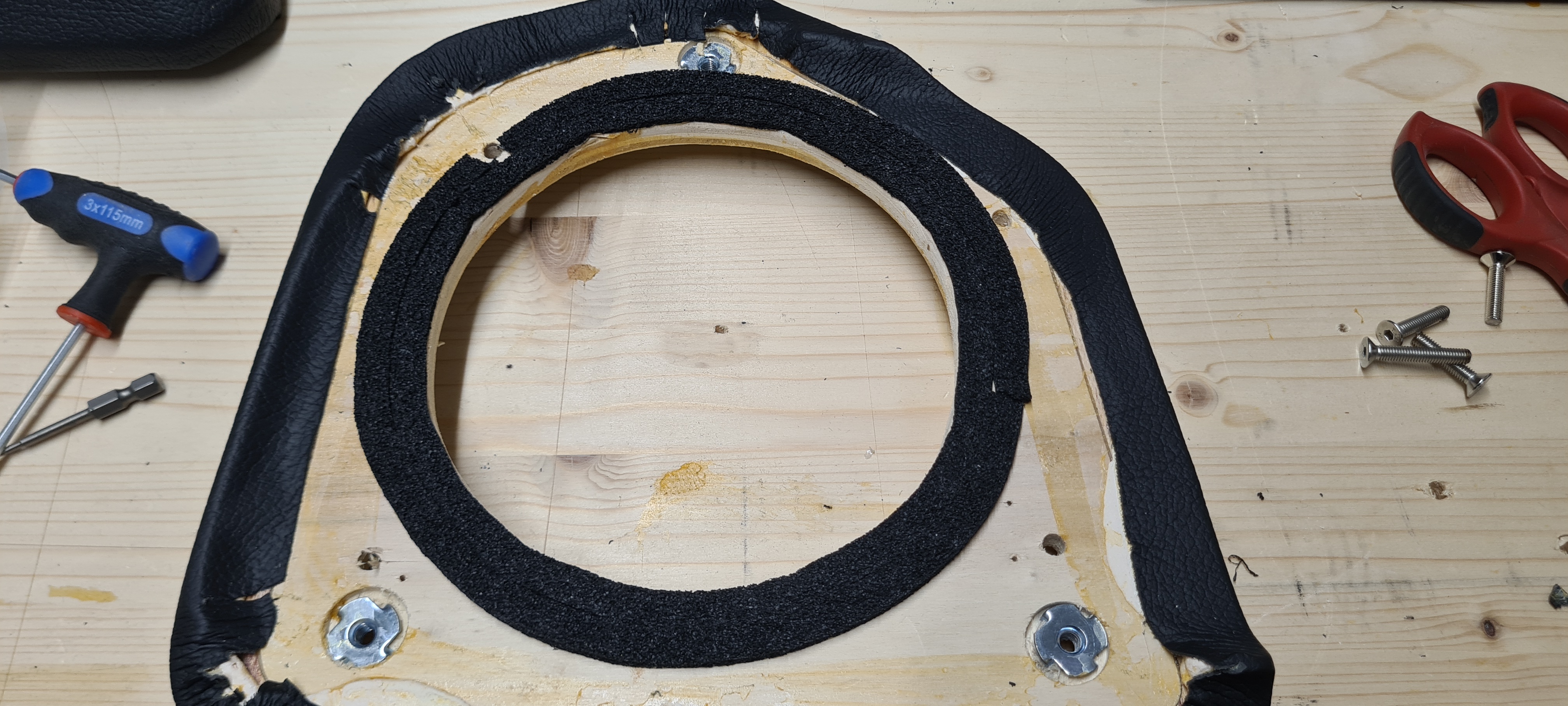

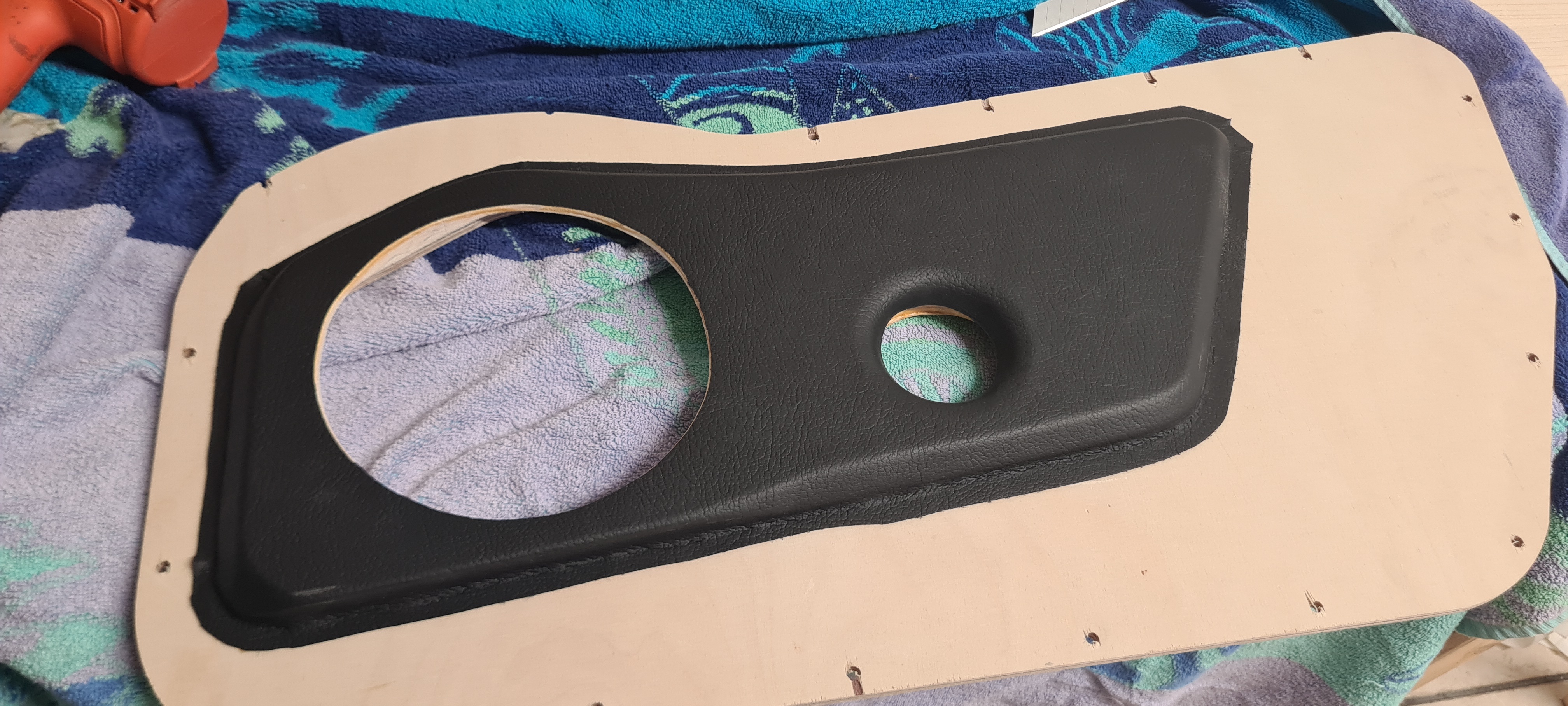

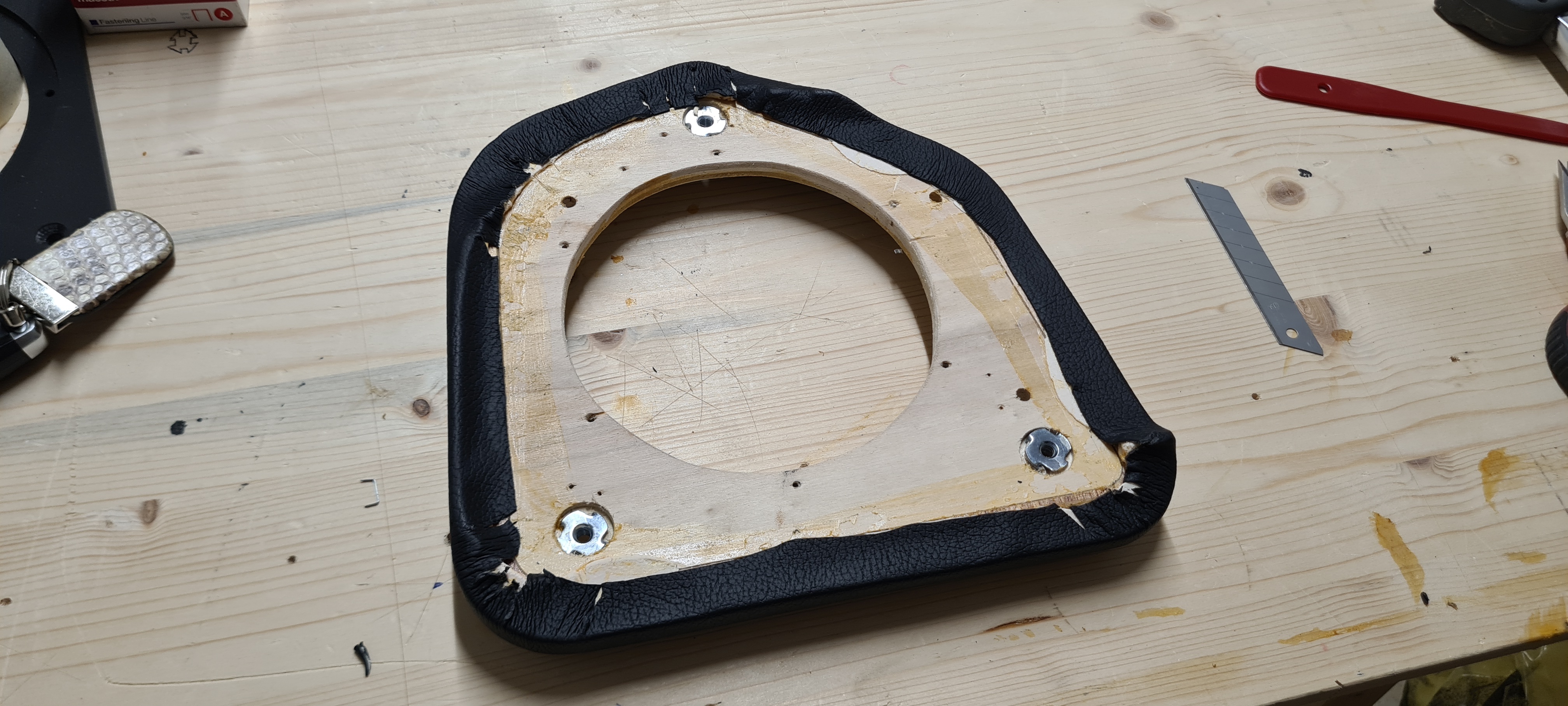

Rivestimento tasche
Re: FORD Sonus-MAX
#1539

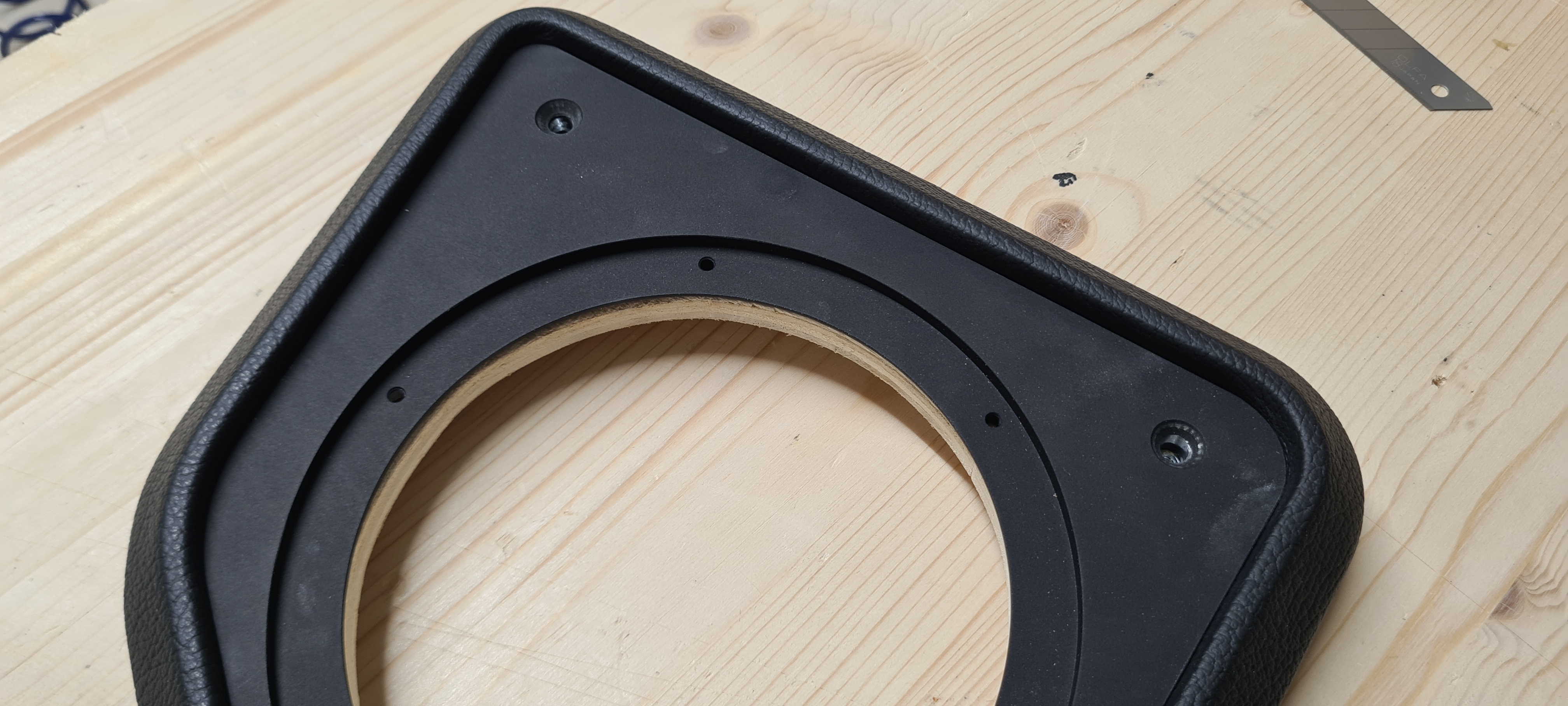

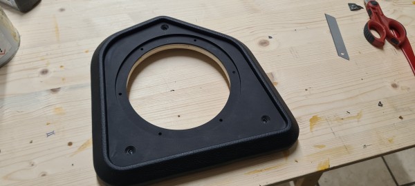

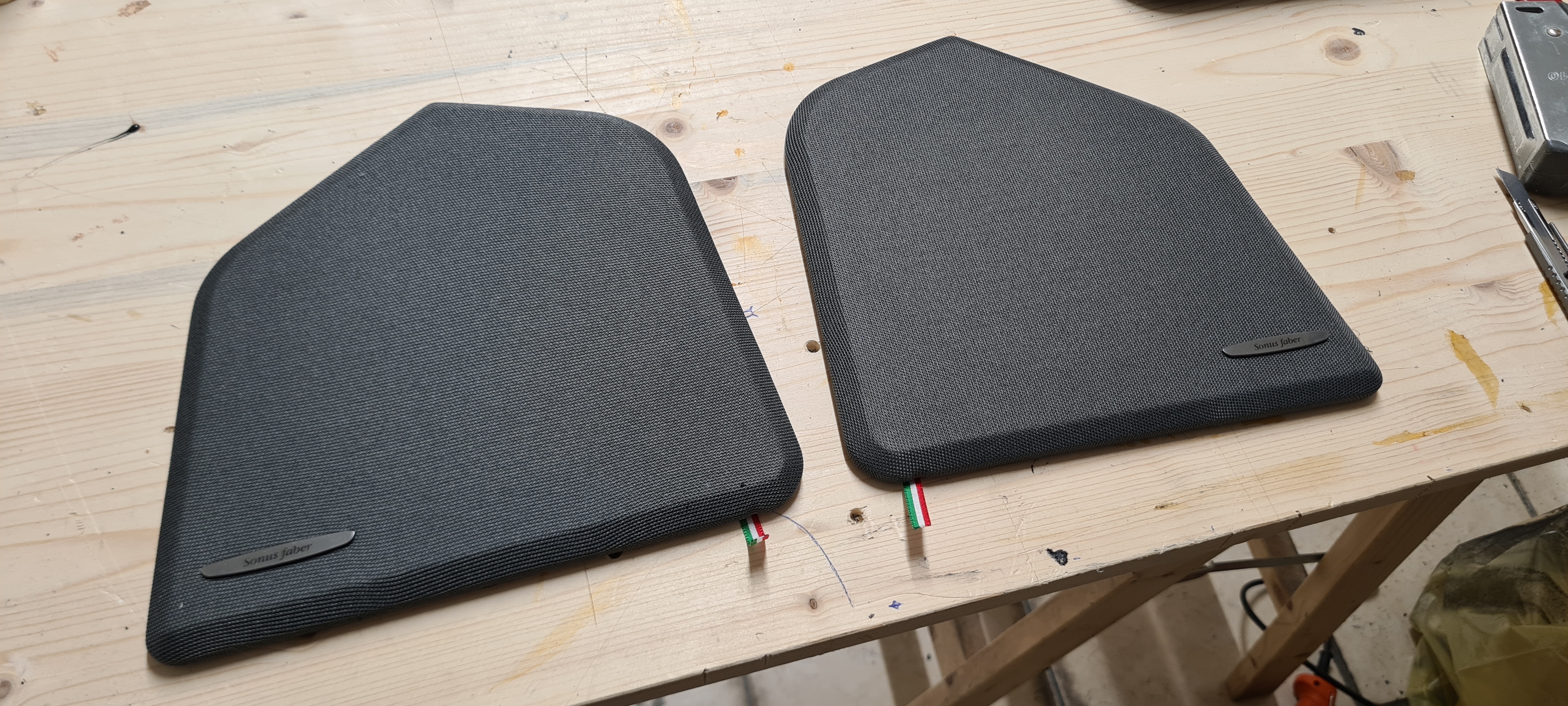

Montaggio (per prova) flange in alluminio e griglie...
Le griglie le avevo rivestite in tela grigia ma nn mi piacevano, quindi le ho rifatte in tela fumo identica al rivestimento dei montanti
Per oggi faccio basta perchè sono fuso
Re: FORD Sonus-MAX
#1540

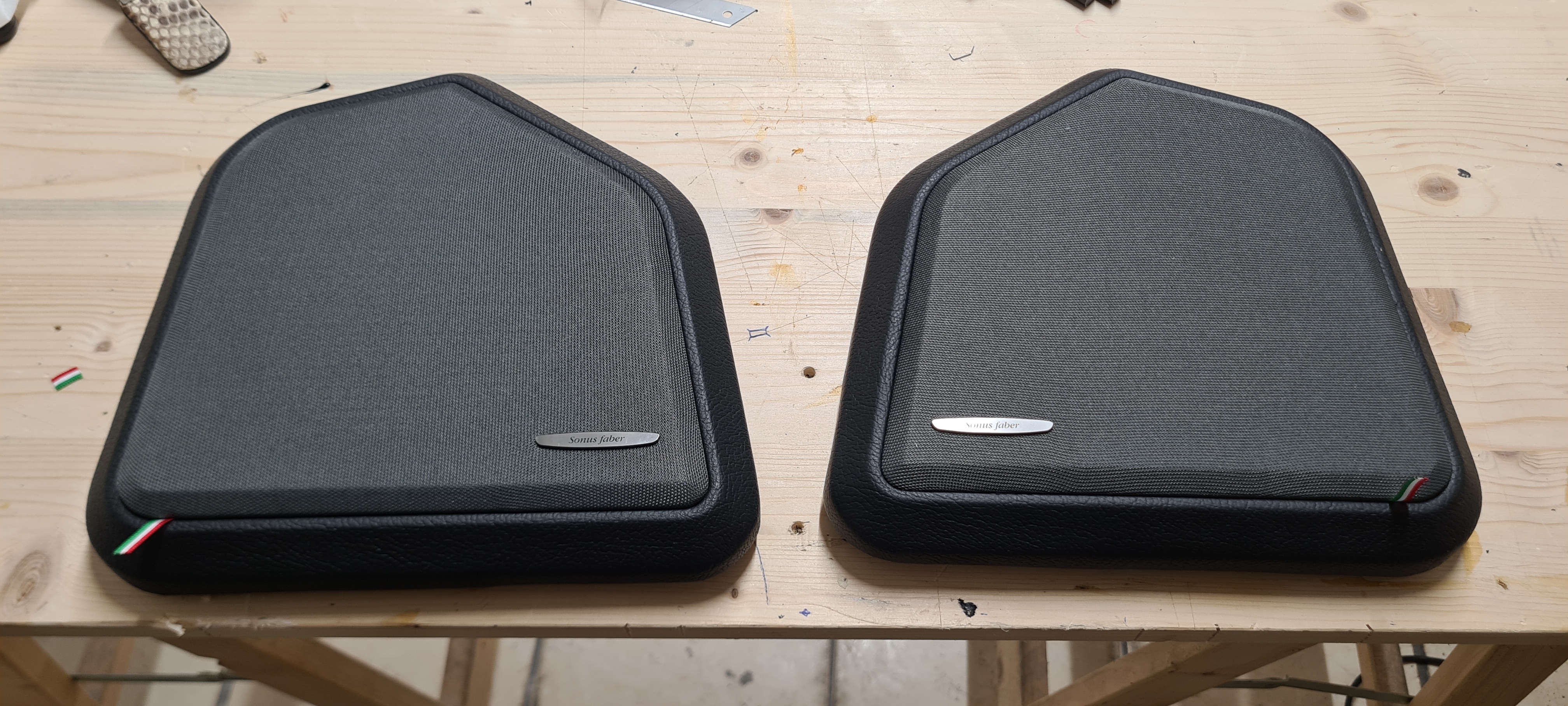

E le porte sono ufficialmente finite....
I driver non li ho montati perchè.... ho finito i faston!!!!
