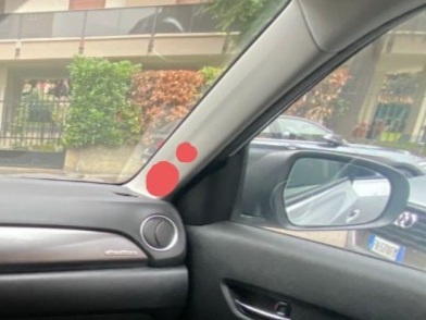

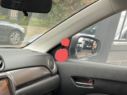

Tra queste tre predisposizioni quale puo' essere la migliore in linea generale?Tenendo conto che con il medio nel triangolo riuscirei comunque a fare in modo che lavori in aria libera con una modifica che ho pensato.

Il medio nel triangolino non lo vedo molto bene perchè rischi di farli lavorare in un volume molto piccolo e poco aperto, cosa che invece sarebbe preferibile. Fare il contrario, ossia medio a montante e tweeter nel triangolino degli specchietti, potrebbe essere una soluzione se non vuoi/puoi metterli entrambe a montante.
Re: 3 vie+sub su Vitara Hybrid all grip
Dipende un po' da chi ti fara' il lavoro. Mettere entrambi a montante vuol dire lavorare solo su un pezzo, il montante appunto, e non dover passare ulteriori cavi in porta.
Se tanto deve lavorare sulla porta comunque per i woofer non è che cambi poi molto secondo me. Comunque è giustamente un elemento in più da prendere in considerazione.

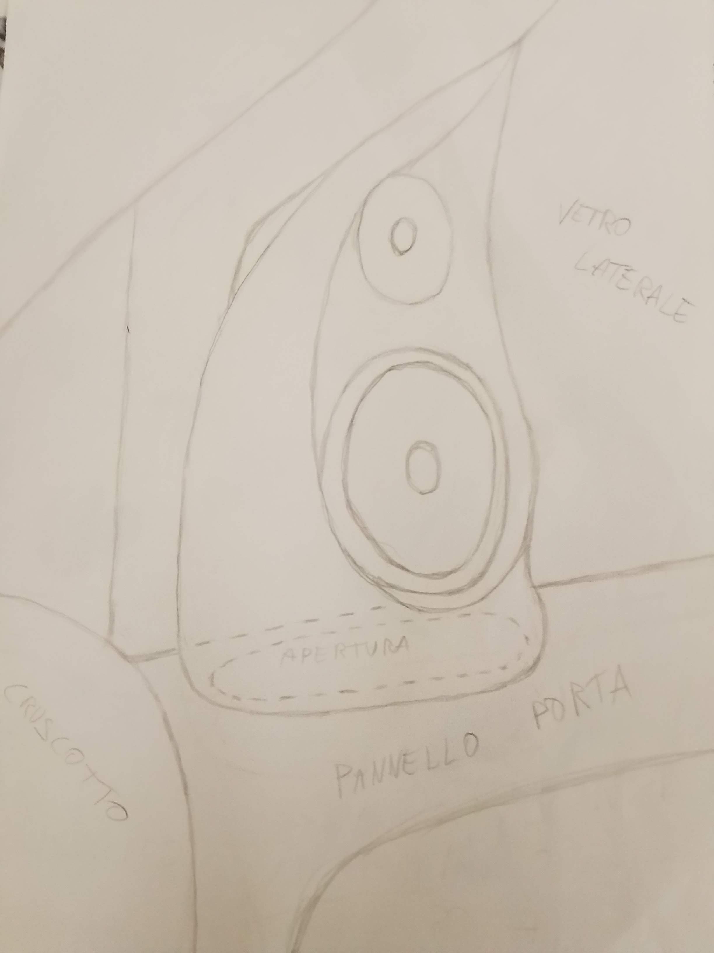

Ciao Dodrive e Mark,tutti i lavori li faro' personalmente,manualmente sono abbastanza pratico a fare un po' di tutto,ho anche la possibilita' di usare cnc per legno e metallo,frese,torni manuali ecc..La base dei triangoli sono gia' abbastanza in comunicazione con i pannelli delle porte e comunque potrei allargare i passaggi come nel disegno e far sfogare l'aria spostata dai medi negli stessi volumi dei midwoofer attraverso dei fori di servizio delle lamiere interne.Ovviamente isolando e insonorizzando bene tutto.I pannelli delle porte comunque dovro' modificarli perche' ho intenzione di portare i W60 a filo dei pannelli e orientarli per quanto mi sara' possibile.I pannelli su cui lavorare li ho gia' presi da un carrozziere della zona,così quelli originali non verranno modificati e resteranno perfettamente nuovi.Questo e' il disegno (pessimo!!!) per farvi capire meglio.Se dovessi decidere di mettere i medi nei triangoli li avrei praticamente in asse e appena 55 cm. dal centro dei medi e dei midwoofer,penso con un vantaggio sulla coerenza musicale complessiva,o almeno spero!!

Tieni in mente che dovrai passare ben 3 coppie di cavi per gli speaker. Io gia' con una coppia smadonno
fai te.
Come detto non si puo' dire a priori acusticamente quale e' la soluzione migliore,
Sui triangoli sicuramente li tieni un po' piu' larghi, ma io sarei titubante nel far lavorare il medio nel volume del wf.
I medi nei triangolini sono più larghi ma la PLD è maggiore rispetto ad averli a montante. A priori sinceramente non saprei quale delle 2 soluzioni sia preferibile. Sulla mia ho deciso di mettere i medi a montante e lasciare sui triangolini solo i tw per questioni di ingombro dei montanti, ma quello ovviamente dipende molto anche dalla macchina.

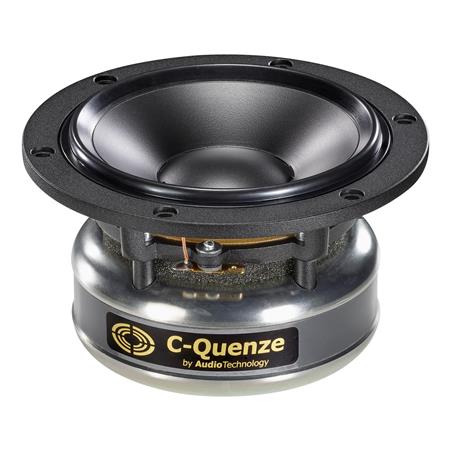

Ciao a tutti,sicuramente sara' un buonissimo componente l' MP 5.8 ma vorrei avere un medio piu' corposo e di maggior impatto,a casa per i vari esperimenti dei diffusori home che mi diletto a fare ho gia' due 2 midrange Audiotechnology 15H 52 8ohm (diametro 155mm.) e anche 2 Wavecor WF120BD03 4ohm (diametro 120mm. ) entrambi possono andar bene in cassa chiusa e anche free air,i Wavecor potrebbero anche stare nei montanti,mentre entrambi li potrei mettere affogati nei lati del cruscotto,li sotto il Vitara ha parecchio spazio vuoto anche per fare l' sp e altro,Le predisposizioni non ci sono ma potrei farle anche abbastanza agevolmente.Il top sarebbero gli Audiotechnology,ma anche i Wavecor sono molto buoni e meno ingombranti.Queste,per esempio, potrebbero essere delle idee da prendere in considerazione.All'inizio,essendo la macchina nuova,non volevo fare troppe modifiche agli interni, ma ora ho deciso comunque di fare dei cambiamenti,ma senza esagerare.Gli ampli per il 3 vie voglio cambiarli con dei nuovi in AB, Ground Zero e Audiosolution sono le prime due della lista.Pero' devo sentirli per avere almeno un' idea di massima.Grazie per gli interventi,con critiche idee opinioni diverse o anche consensi, tutto aiuta per migliorare.

Allora devi salire di diametro, non scenderei sotto gli 8 cm di cono, 10ancora meglio, un 12 sarebbe il non plus ultra!fabrirado66 ha scritto: ↑20 gen 2023, 17:56 Ciao a tutti,sicuramente sara' un buonissimo componente l' MP 5.8 ma vorrei avere un medio piu' corposo e di maggior impatto.....................
A questo punto "la domanda nasce spontanea" (cit.), hai spazio a sufficienza per installarlo e puoi dargli adeguato volume?

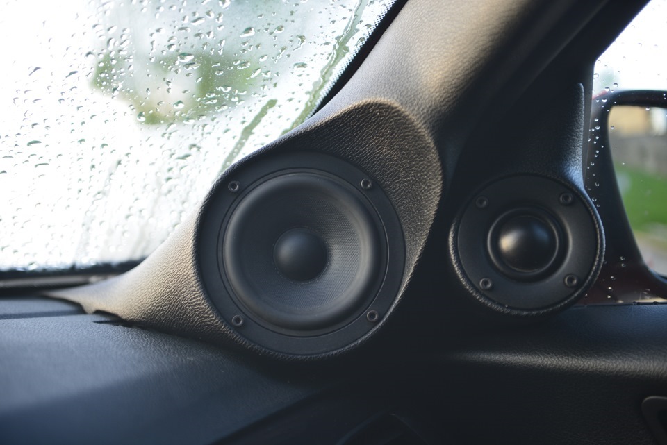

Questi sono i Wavecor WF120BD03 4ohm inseriti nei montanti di una Honda Accord,nel Vitara verrebbero integrati ancora meglio perche' c'e' piu spazio e il parabrezza e' meno inclinato,con un minimo di 1,7lt. scendono molto,mi sembra abbiano una fs di 65hz fino a 4500/4800 senza problemi,se vengono tagliati sotto i 340hz viaggiano dritti come fusi fino al limite,con una media di 89db in tutta la gamma,tra l'altro li ho sentiti in un paio di progetti hifi e sono deliziosi,non hanno niente da invidiare agli Scan Speak molto piu' costosi e blasonati.Oppure c'e' sempre l'opzione dei buchi negli angoli del cruscotto vicino al parabrezza,qui pero' monterei sicuramente gli Audiotechnology da 155mm. 126mm. di cono.mark3004 ha scritto: ↑20 gen 2023, 19:43Allora devi salire di diametro, non scenderei sotto gli 8 cm di cono, 10ancora meglio, un 12 sarebbe il non plus ultra!fabrirado66 ha scritto: ↑20 gen 2023, 17:56 Ciao a tutti,sicuramente sara' un buonissimo componente l' MP 5.8 ma vorrei avere un medio piu' corposo e di maggior impatto.....................

Medi a cruscotto con tw poco sopra a montante è una gran soluzione, ma anche mid più piccolo e tw tutti e due a montante, tanto ti devi raccordare con i wf in porta, e i wavecor sarebbero più che adeguati.

il wavecor e' un bel componente ma a montante inizia ad essere impegnativo
