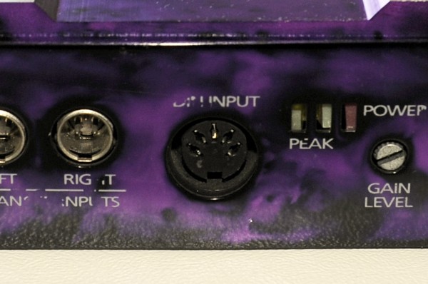

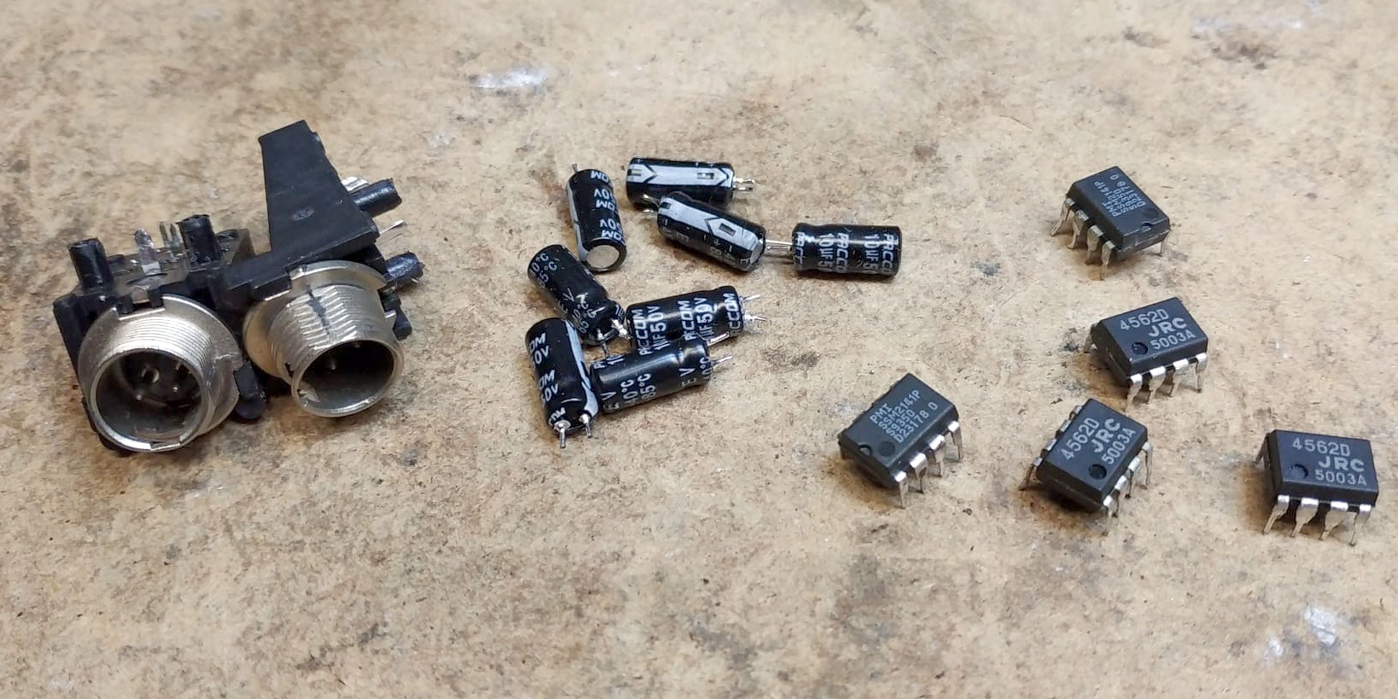

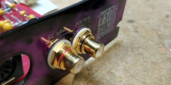

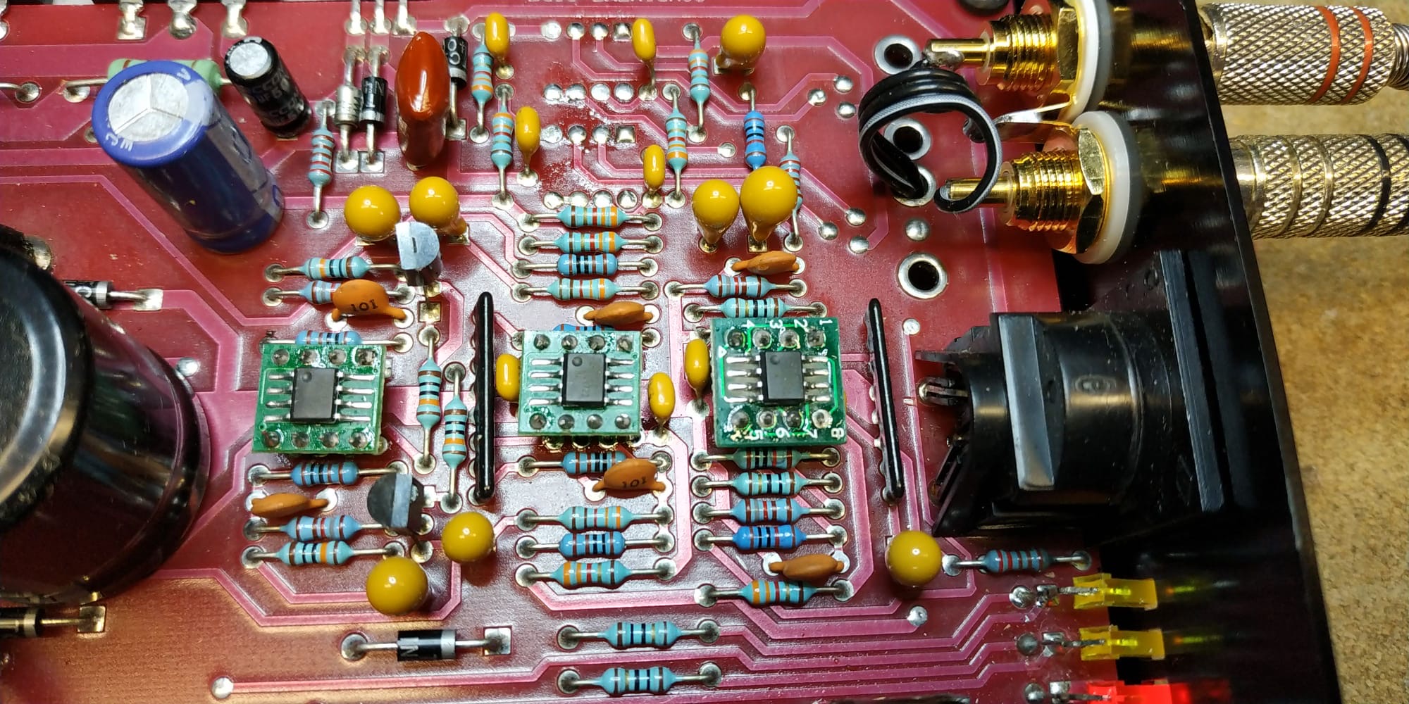

Tornando al topic originale, come vi dicevo, non sto con le mani in mano, non sto fermo. Approfittando della chiusura di molte attività, e tra l'altro anche quello di laboratori di assistenza ai prodotti hi-fi, ho contattato il mio amico Daniele e gli ho chiesto un favore. Anzi due. Se poteva studiare come allungarmi il cavo di collegamento tra display e scatolino sintonizzatore del 1310R, lo ha preso in esame, e se dava un'occhiata appena possibile al mio Orion NT 100 per applicare due ingressi RCA in luogo degli originali connettori sbilanciati che si potevano collegare solo con cavetto apposito.
E che lavoro ha fatto! Sostituito connettori e... cambiati operazionali che, stranamente, non sono di grande qualità su questo finale ultra blasonato (all'ascolto, infatti, non ci ha ammaliato, ha preso una sonora batosta dal Genesis DMA). Gli operazionali applicati ora sono di qualità altissima, e anche alcuni condensatori sono stati sostituiti. Insomma non vedo l'ora di ascoltarlo! Manu
La sorpresa inattesa mi è giunto pochi giorni fa. Daniele mi ha confidato che è passato in laboratorio per altre cose, e ha dato un'occhiata al finale, lavorandoci. In santa pace, senza altre impegni si è letteralmente.... scatenato!E che lavoro ha fatto! Sostituito connettori e... cambiati operazionali che, stranamente, non sono di grande qualità su questo finale ultra blasonato (all'ascolto, infatti, non ci ha ammaliato, ha preso una sonora batosta dal Genesis DMA). Gli operazionali applicati ora sono di qualità altissima, e anche alcuni condensatori sono stati sostituiti. Insomma non vedo l'ora di ascoltarlo! Manu

Posso gentilemente chiederti cos è un operazionale?da synagryda
Sono una frana in elettronica, Graziano! Ci capisco pochissimo.
Invece il mio amico Daniele è un ingegnere elettronico che sa il fatto suo, ed è stato in passato ma anche poco tempo fa un progettista e realizzatore di elettroniche, soprattutto preamplificatori e finali artigianali, di pregevole fattura. Ora ha i suoi anni, ha perso un po la voglia ma quando gli prende la scimmia è un artista, un mago in questo settore!
Gli operazionali sono degli amplificatori di segnale, suppongo, e quando mi ha iniziato ad aprire l'Orion NT si è accorto che c'erano questi circuiti di scarsa qualità. Ne aveva di molti performanti in laboratorio ma abbastanza esosi di corrente, mi ha detto che l'alimentazione dell'Orion NT è eccellente, li regge, quindi li ha intercambiati. Naturalmente tutte modifiche reversibili, volendo ripristinare l'originalità.
Non lo ha ancora terminato i lavori quindi mi riservo di proseguire con la disamina. Mi aspetto che suoni molto meglio di come era prima.
