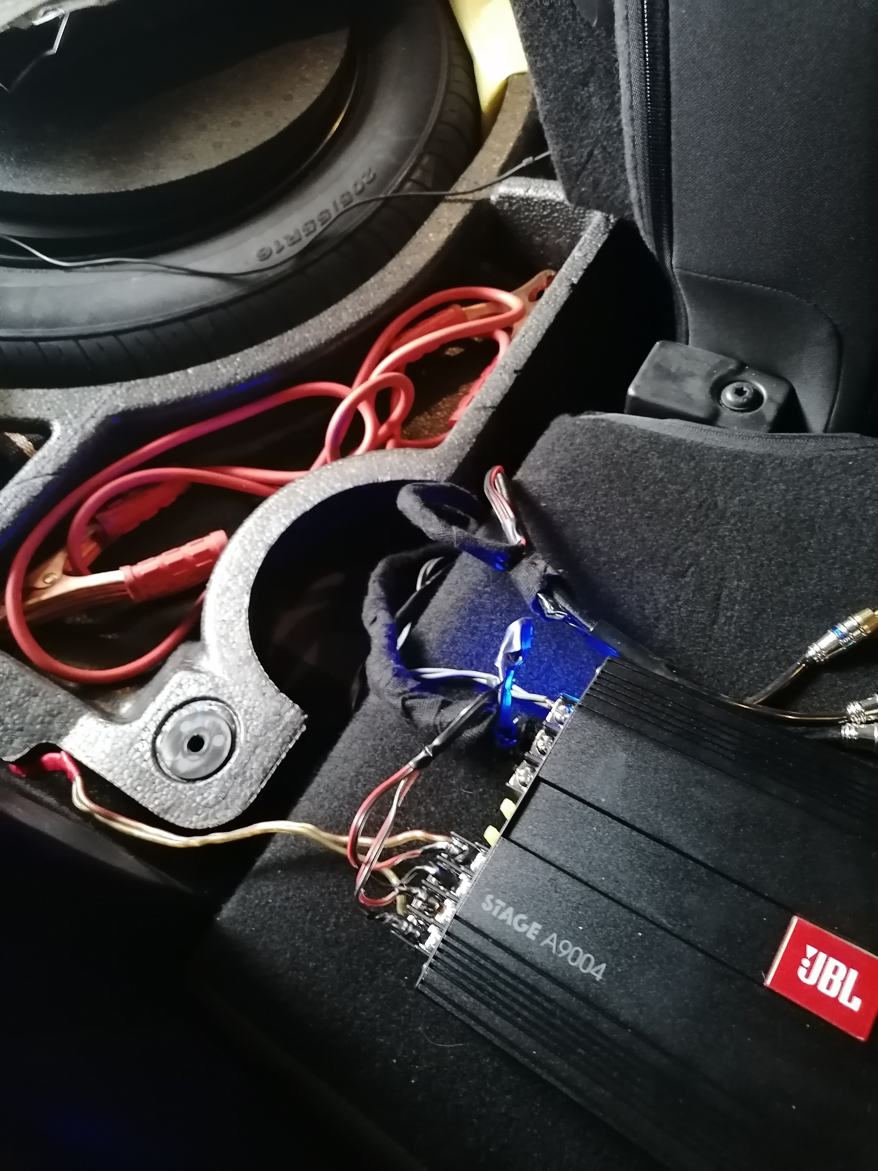

Alcune foto, si vede anche la massa

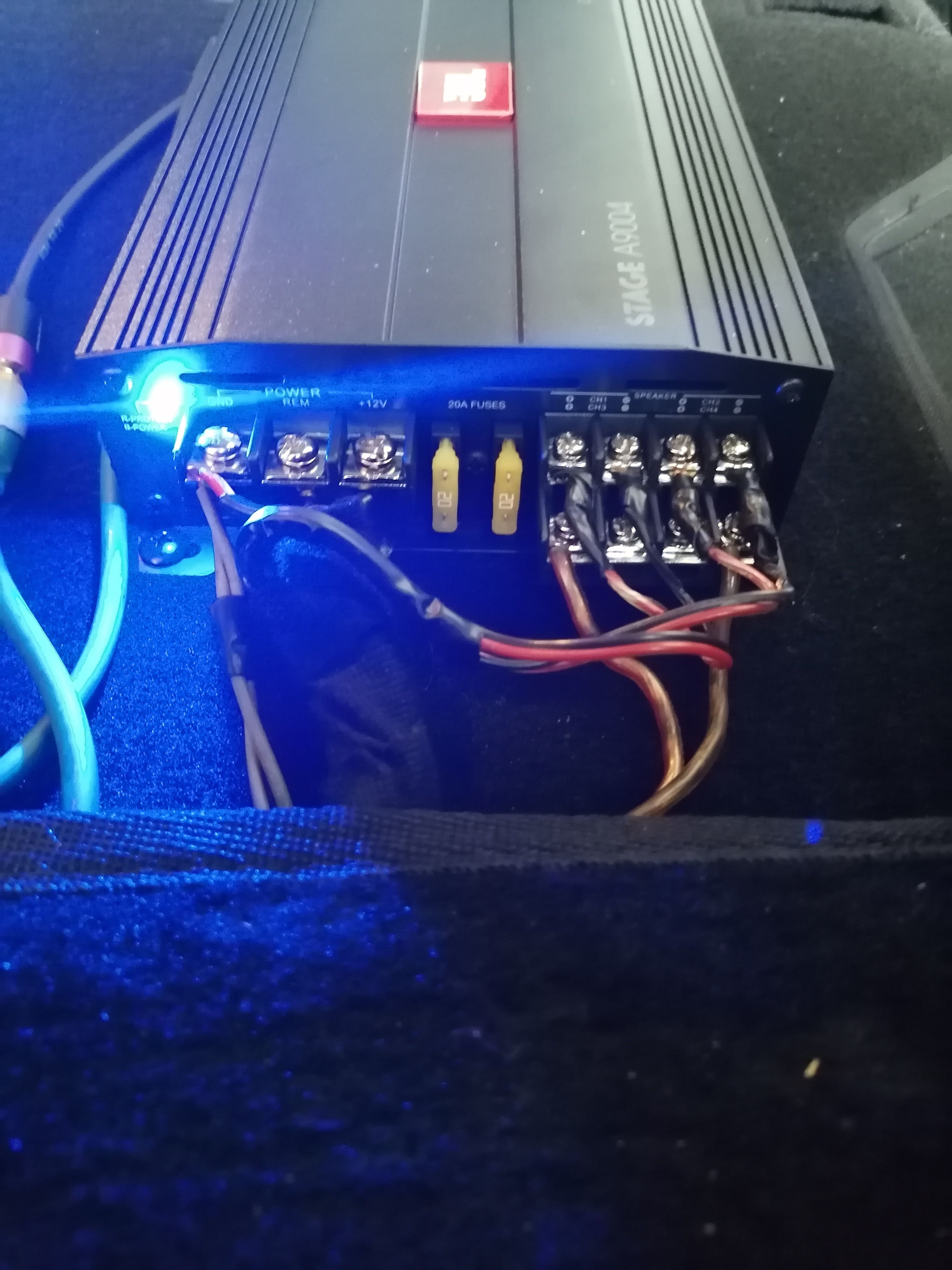

Questa si vede meglio

quindi puoi esculdere la sorgente...il problema va' ricercato a valle
Io vedo collegamenti fatti in modo molto approssimativo (si usano dei capicorda non si infilano diretti nell'ampli col nastro isolante), ma sei andato in un negozio o amiocugggino?.....
la massa non si vede bene se hanno carteggiato o infilata (in che modo, senza capicorda) nel bullone
il gain comunque non è un volume, c'è un tread su come regolarlo...

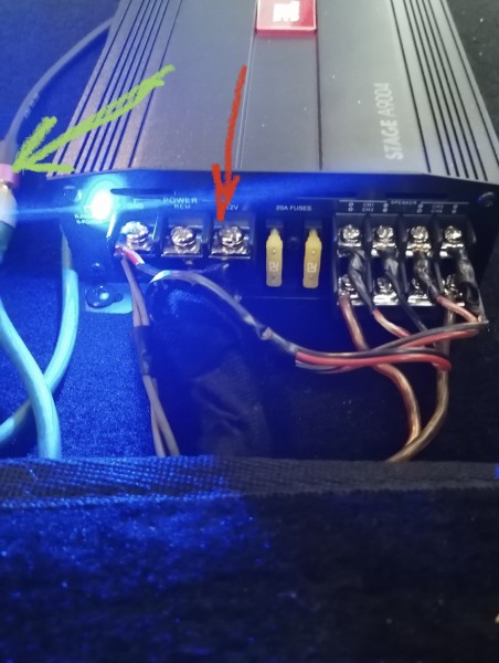

Scusa ma…. I 12 V dove stanno??? (Freccia rossa)
E poi eviterei prolunghe RCA (almeno sembra essere una prolunga…freccia verde)
Messaggi: 4979
Re: Fiat Tipo Lounge 1.6mjt
#158
Alessio Giomi ha scritto: 7 mag 2022, 17:13 Scusa ma…. I 12 V dove stanno??? (Freccia rossa)
adesso ho visto, in pratica è il remote che lo alimenta....ma da chi sei andato???
da un muratore (con rispetto per questa professione) a farti fare l'impianto???
e poi il problema sarebbe l'auto....(no comment)
XD

ma non è possibile dai..... forse la foto è fatta male.....
Ingegnere82
Messaggi: 193
Iscritto il: 19 ott 2019, 15:54
#160
Messaggio da Ingegnere82 »
Magari fossi andato da mio cugino guarda, avrei risparmiato 250 euro di impianto
Mi sono accorto anche io che è fatto male... Ma purtroppo da solo non sono poi tanto in grado... Altrimenti lo avrei fatto!
No, forse non si vede bene ma ce il cavo 12v che arriva sulla batteria... Pensa addiritura hanno messo il fusibile da 40a ...hehehe
