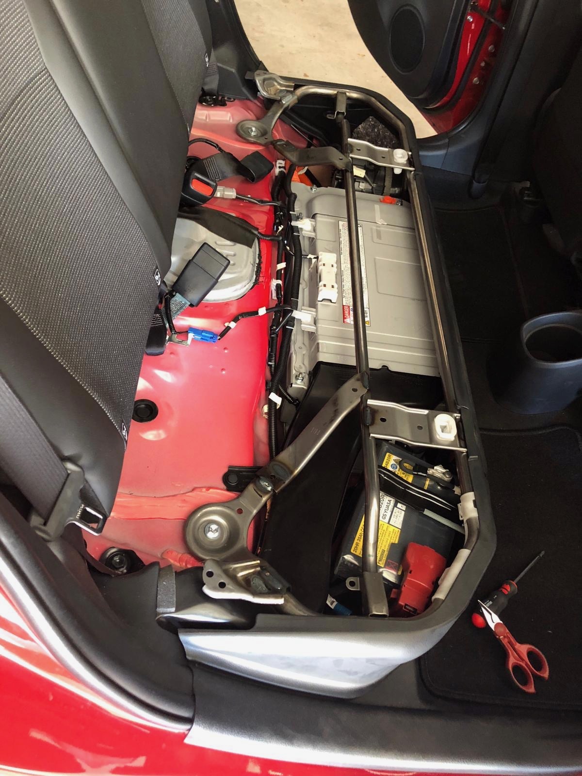

No ho il cavo ottico lungo 50cm sotto il sedile è tirata....vedo se metterla o sopra il mosconi sotto non ci sta’ il mosconi posso alzarlo pochi mm, o in verticale li vicino

Non riesco a capire che punto della Yaris stai fotografando.... ha la batteria nel Baule posteriore?
Hai una foto dell'insieme ? giusto per capire

è sotto il sedile posteriore, lato dx in centro c'è quella HV :)

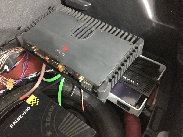

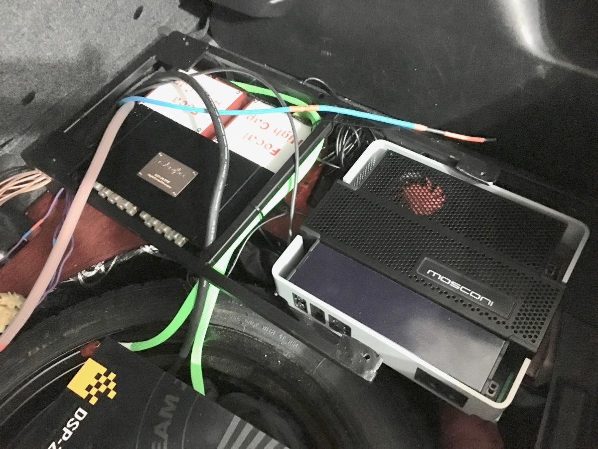

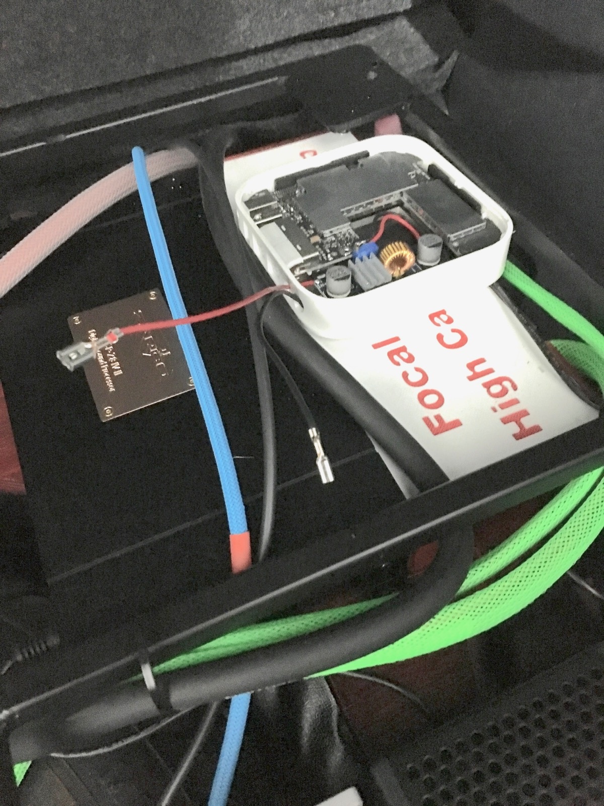

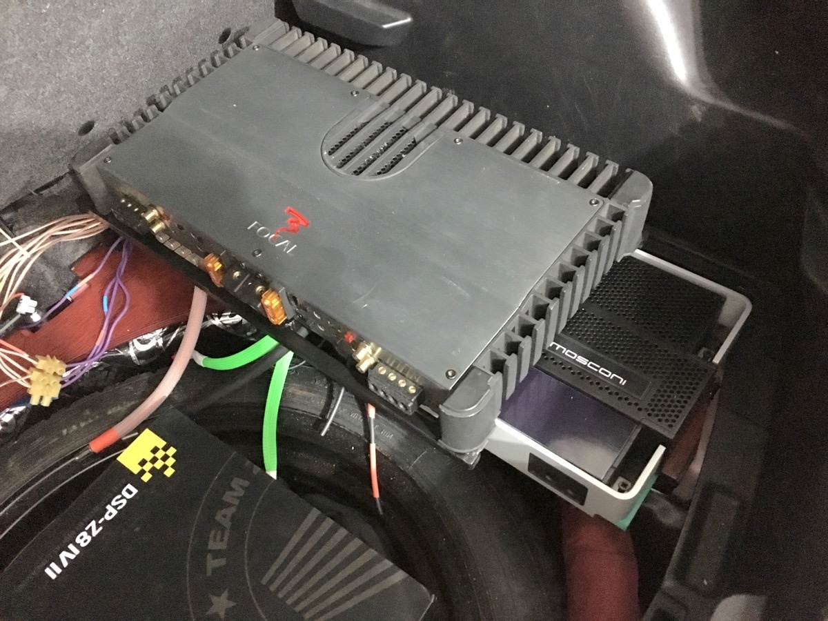

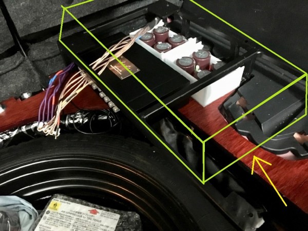

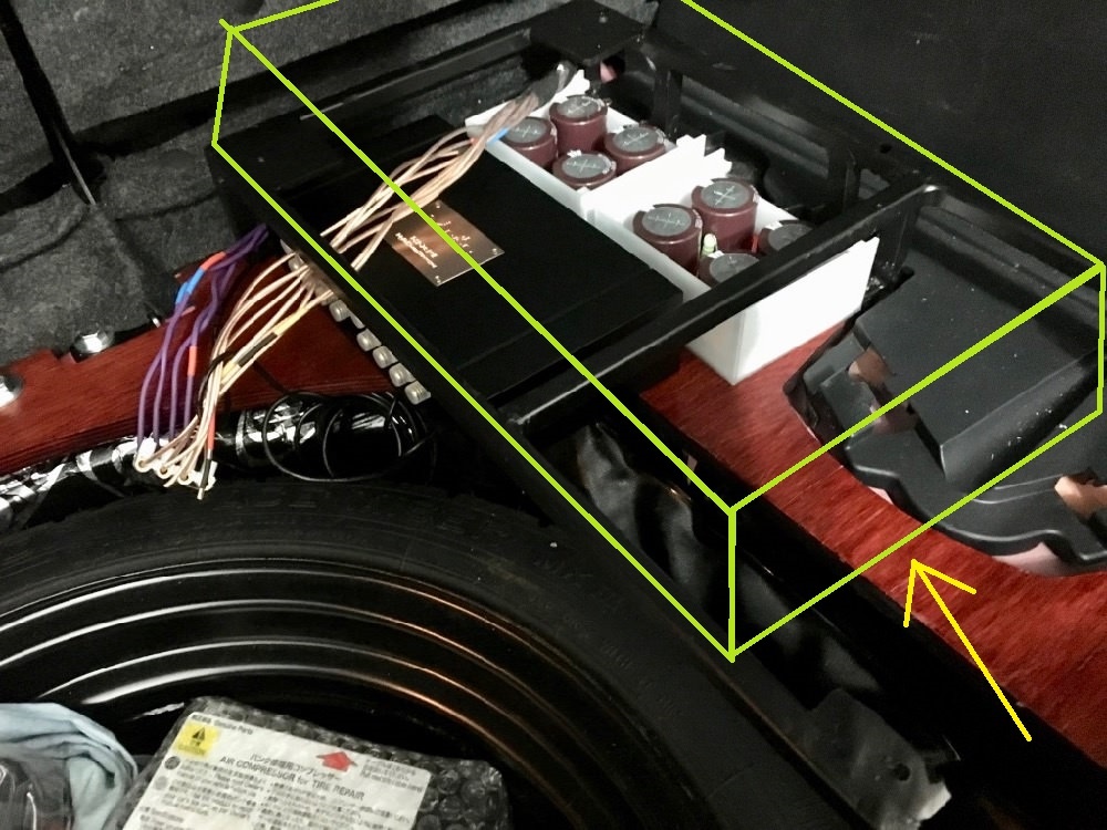

Ci sta' :D :D :D :D tra i caps e il focal al mm...
devo mettere un tampone sul mosconi, il telaietto flette un po' col peso del focal se no me lo rovina, ma ci siamo quasi

Ma non scalda un po’ troppo il tutto ammassato così?

speriamo di no :D la ventola del mosconi è sotto alle alette del focal, in corrispondenza della ventola del focal farò un foro nel coperchio del doppiofondo
lo spazio è quello, ho dovuto otimizzare, nel baule ci carico la bici a volte
magari penso alla nuova Corolla :D :D :D , ma quella se mai è un altra storia...

Potresti forse avere qualche noia d'estate quando sotto al sole la temperatura dell'abitacolo è già bello "a regime". Assicuragli adeguato circolo d'aria, in ogni caso sono tutti prodotti abbastanza recenti e quindi sicuramente protetti al surriscaldamento. ;)

Si, ma la accendi, questa, prima di cambiare macchina eh.. XD
Scherzi a parte, in effetti, gli amplificatori sono vicini.. Ma va valutato quanto scaldano.. Aspetta prima di forare.. :hmm:
