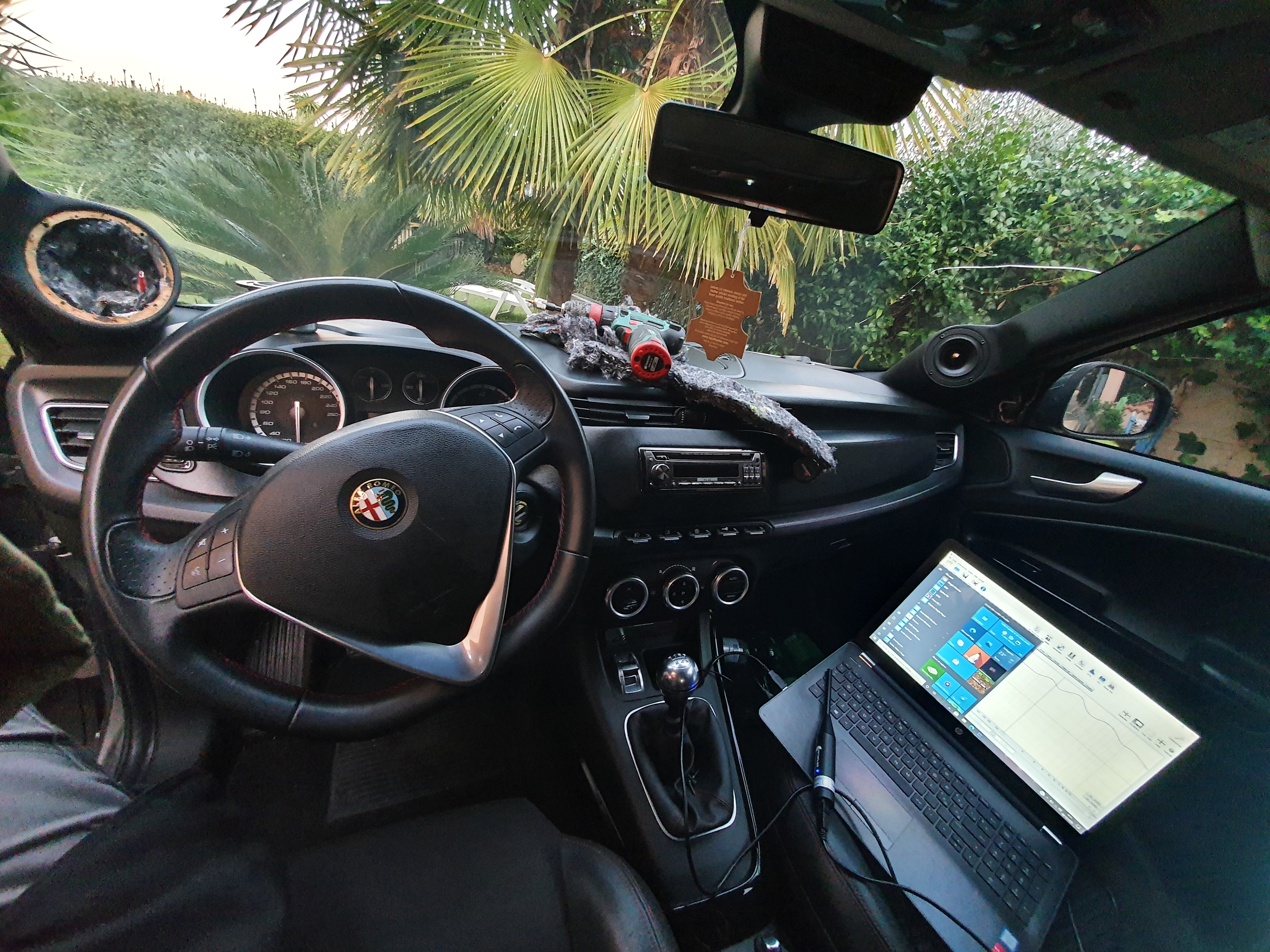

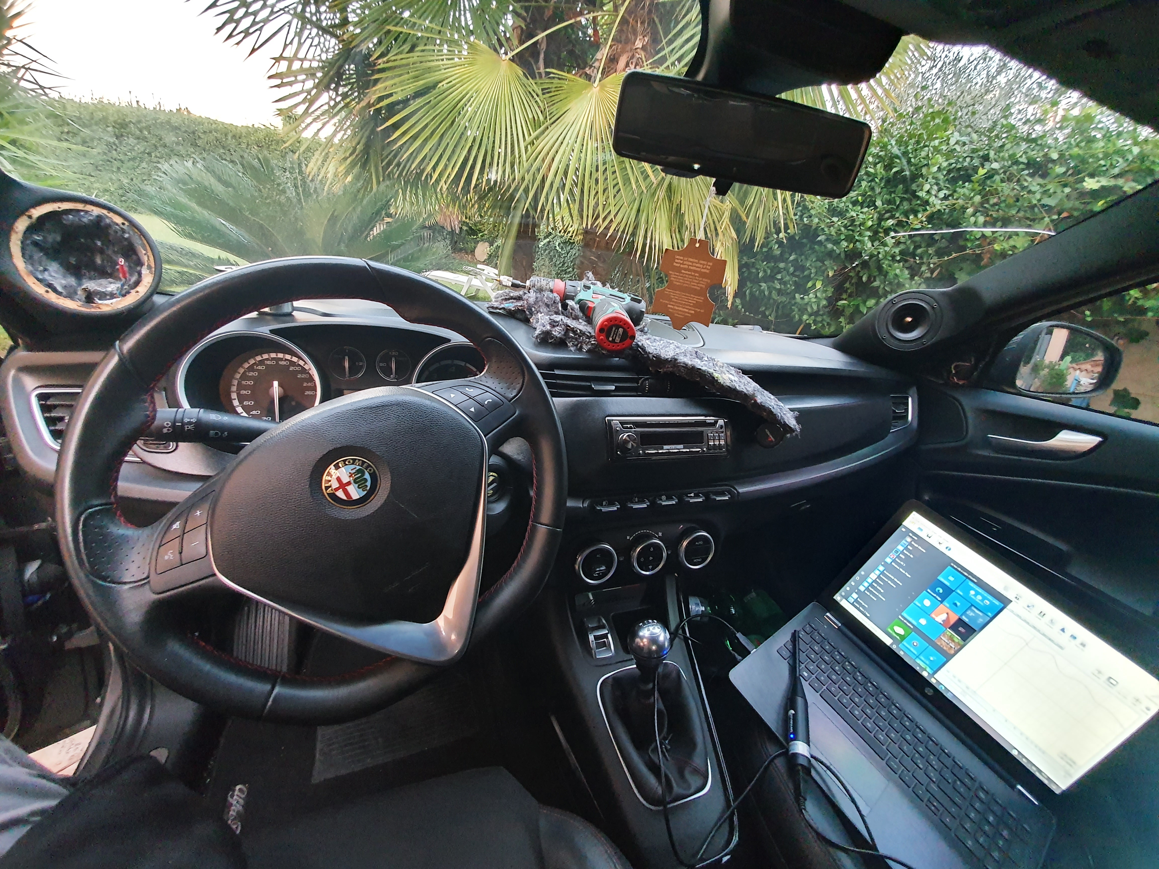

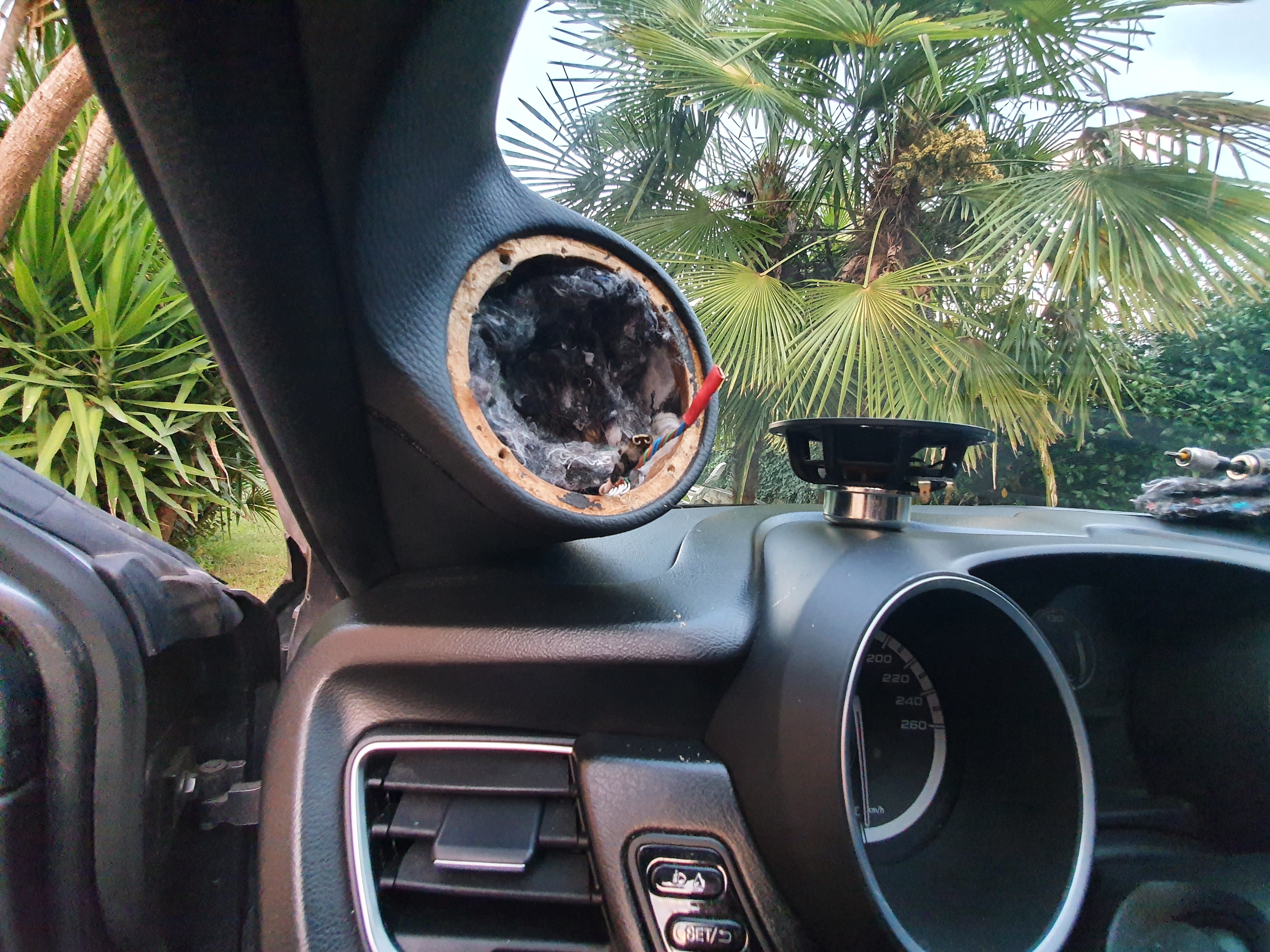

Giorno gente, dopo tanta pazienza ho chiuso una volta per tutte i box dei mid con l'assorbente necessario e ho piazzato il tw di dx. Mi sto portando avanti anche con il crossover che gestisce l'intera gamma medio alta, a breve giro qualche foto dell installazione e di qualche misura. La voglia è tanta, il tempo invece ce n'è sempre poco!

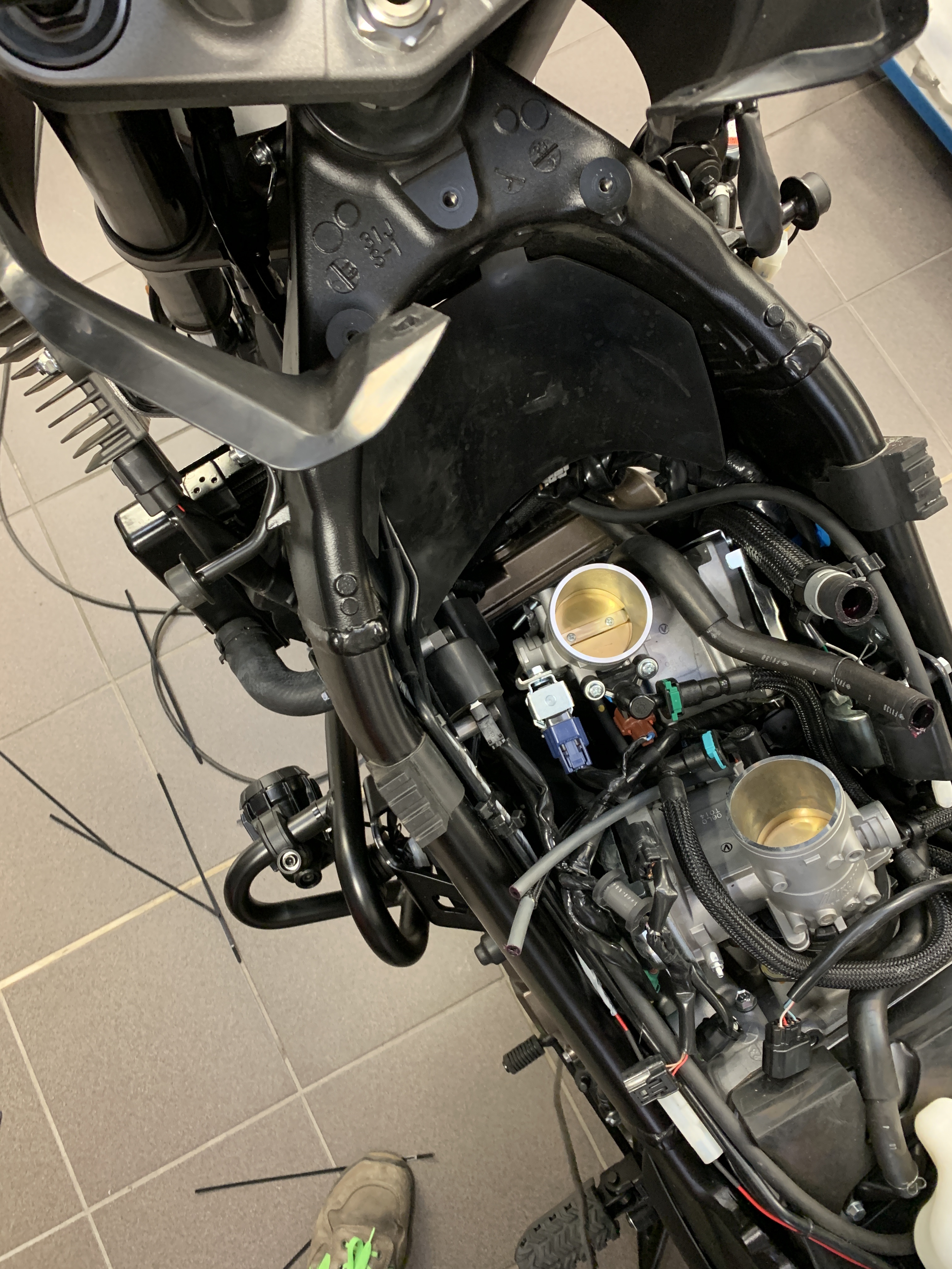

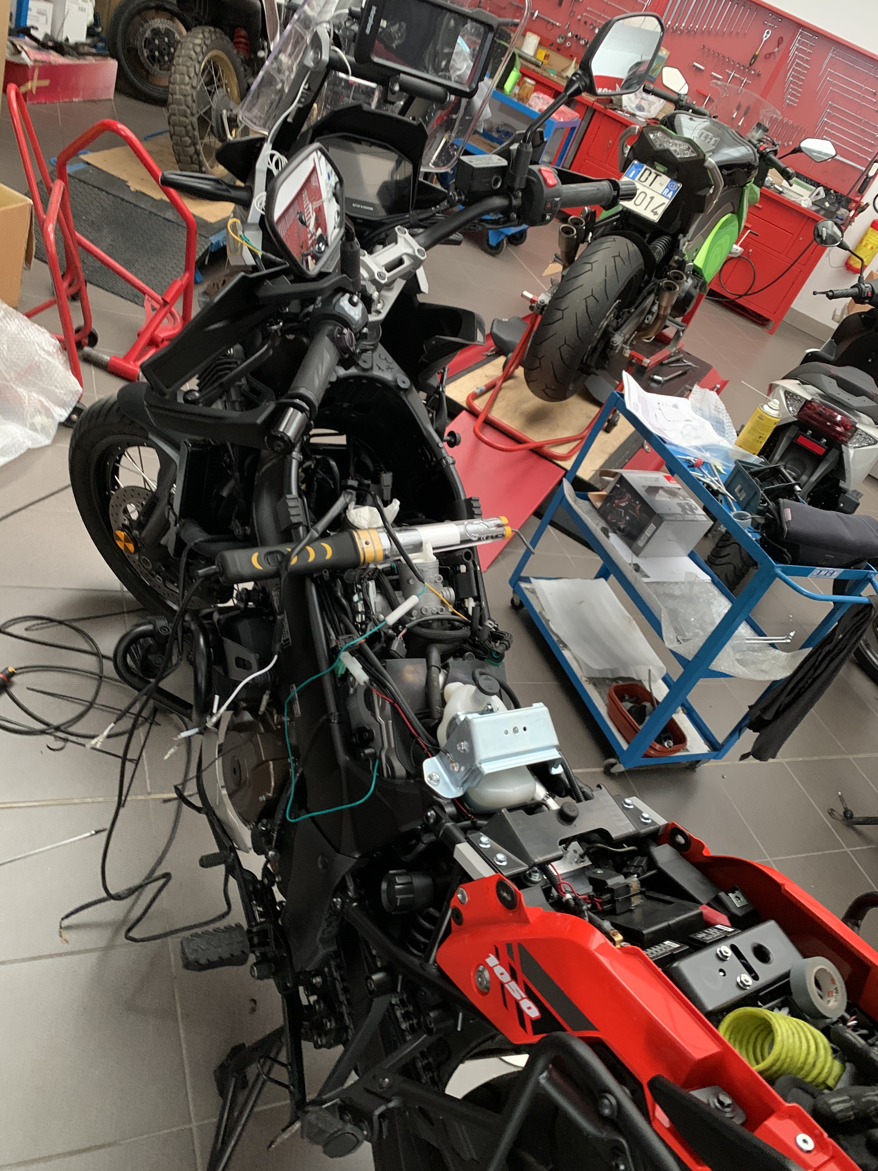

Insomma, oggi ho lavorato solo io.. -.-
Ma niente audio. Li, importanti lavori di miglioria sulla Panda, cominceranno prossimamente... :D
Oggi, invece, approfittando di una riparazione in garanzia sulla moto: un mal funzionamento al cruise control che dovrebbe risolversi sostituendo il blocchetto elettrico sinistro che per staccarne i connettori bisogna smontare fianchetti, serbatoio ed airbox.. T_T T_T T_T ..mi sono montato i faretti fendi nebbia (omologati) e ho sostituito il supporto per lo smartphone con uno con la ricarica wireless, dato che il telefono la supporta ed è IP68, quindi non occorre più la custodia stagna. :arr:
Forza! Al lavoro! :omg:
