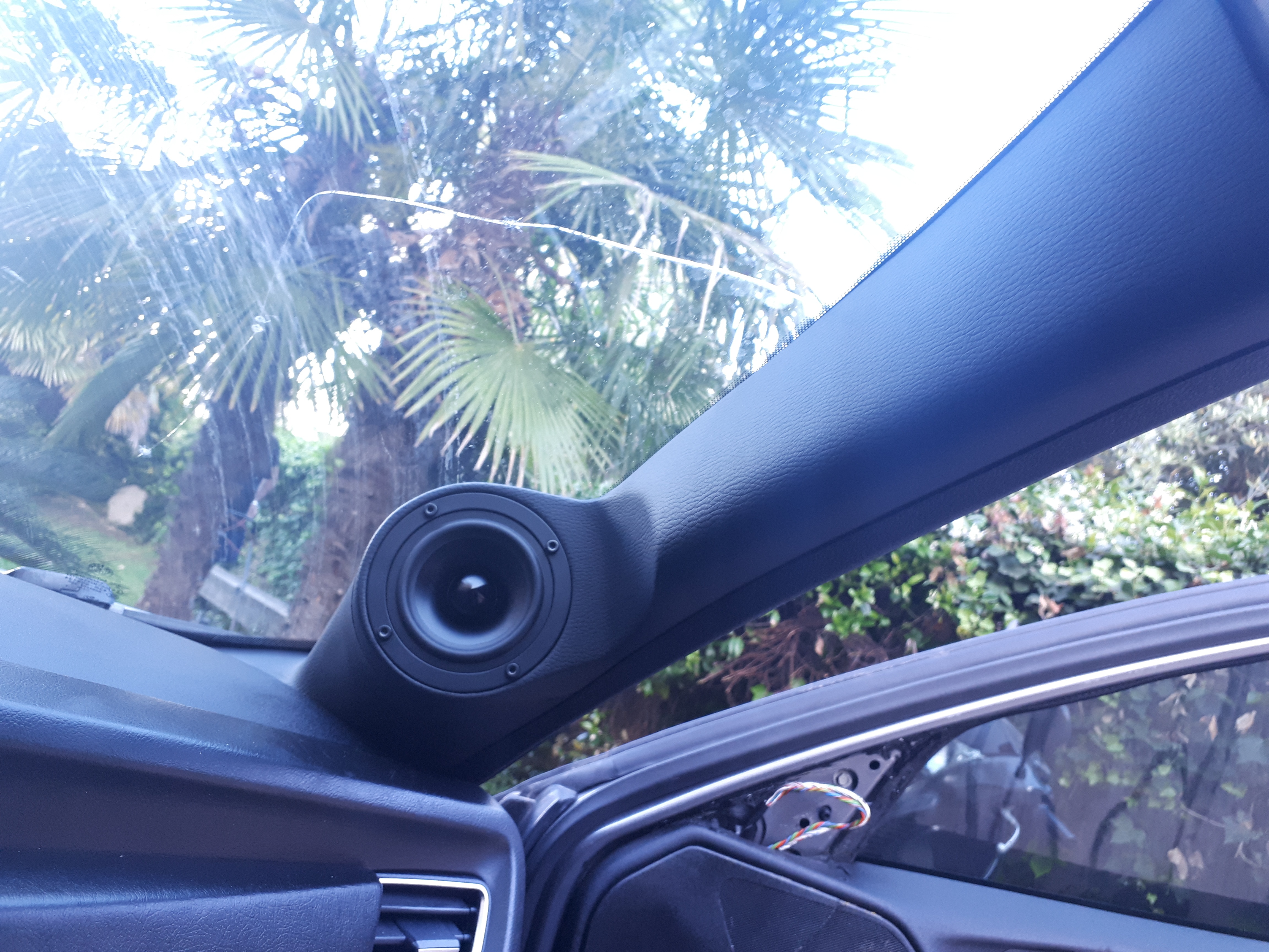

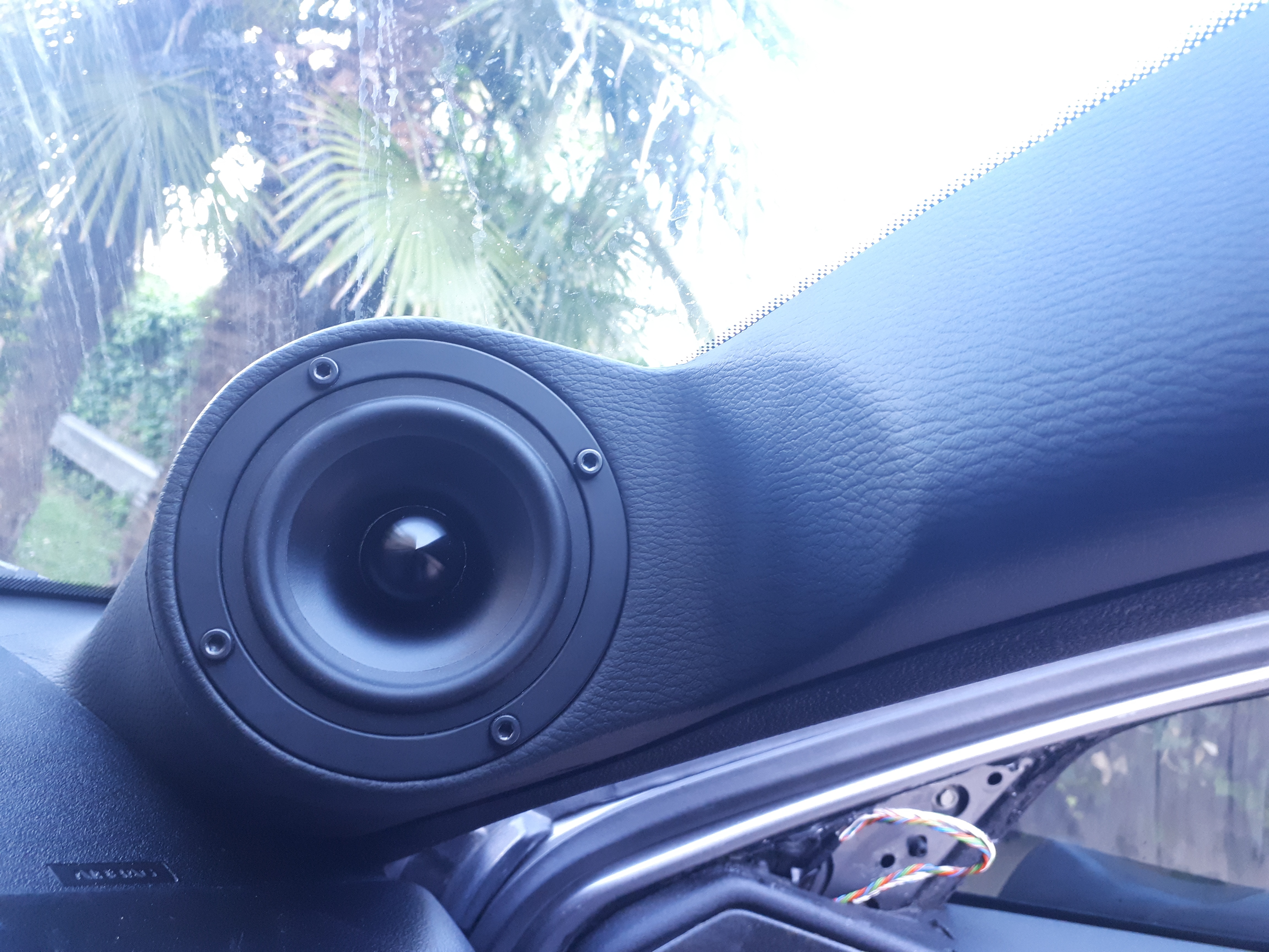

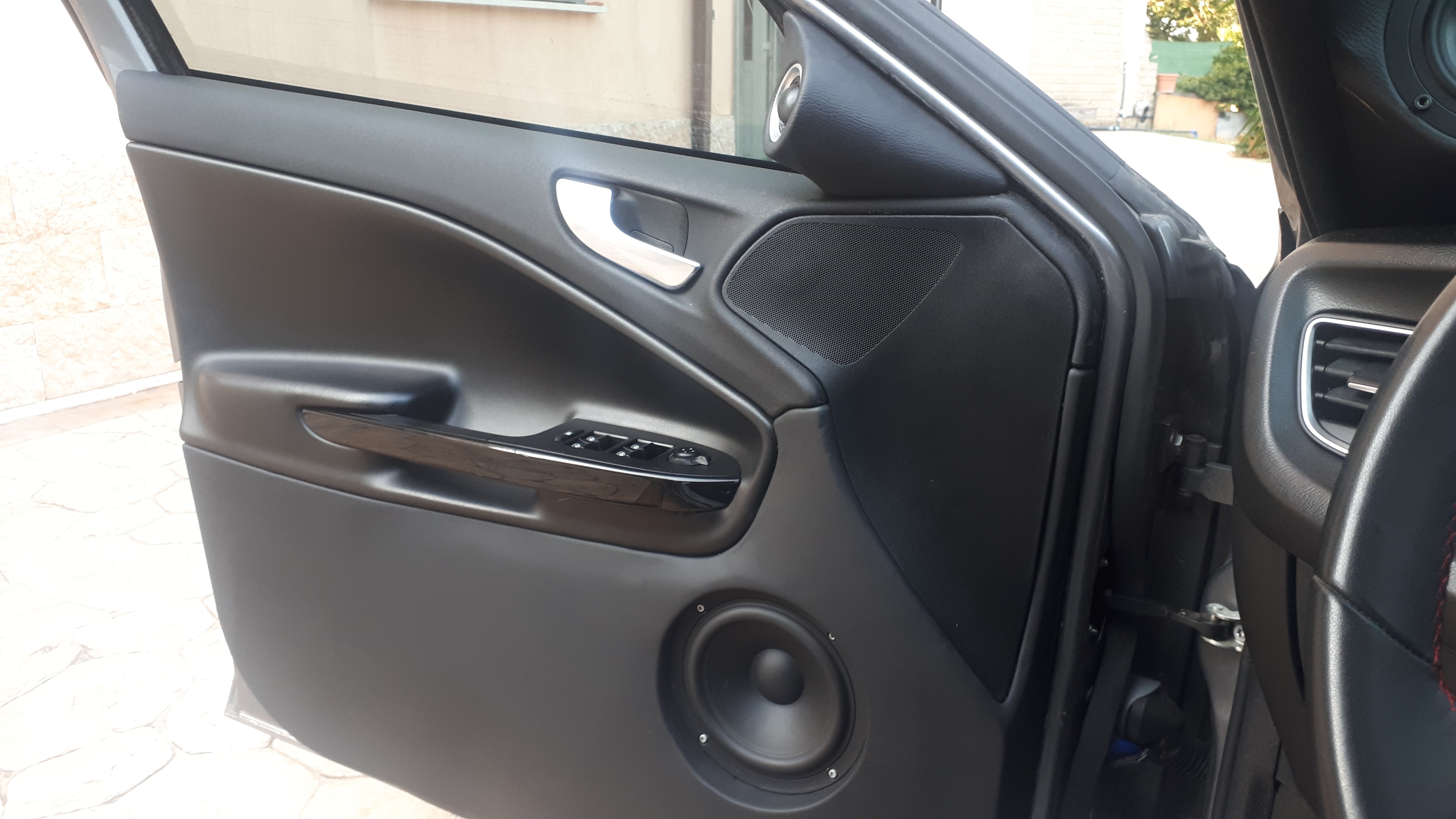

Giorno gente, a distanza di un mese credo di aver trovato la pace, vi sembrerà strano ma è così. I visaton b80 si sono dimostrati altoparlanti estremamente validi in quanto a prestazioni ma soprattutto sono quelli che fin'ora si sposano meglio nell'abitacolo. Stando a quello che dice il microfono su una risoluzione di 1/3 ed 1/6 di ottava, la banda passante che mi intetessa, "abbondantemente" di 500-- 4000hz rimane quasi invariata al variare delle posizioni e angolazioni del microfono ed è priva di problemi derivanti dall'abitacolo, non necessita addirittura di nessuna equalizzazzione se non una sciocchezza sul lato sx a 2khz. Anche muovendo la testa dal punto di ascolto la situazione non degenera troppo, probabilmente grazie all'ogiva.. sono contento anche di affermare che il lavoro sulle portiere non è stato vano, ora quel brutto ed udibilissimo rigonfiamento sui 180-350hz si è quasi del tutto spianato, ed è sparita quella sensazione di provenienza e fastidio dai mediobassi, dove prima non spariva neanche utilizzando l'eq. A presto

Grazie Stè, ho trovato questa simil pelle opaca con le venature in risalto che è una manna dal cielo, e tra l'altro costa 7 euro al metro, quindi anche economica Immagine

Esteticamente il tuo lavoro è davvero perfetto, elegantissimo, raffinato.
Complimenti, ennesimi.

Molto bella... queste "pelli" elastiche mi intrigano molto.... quasi quasi.... :hmm:

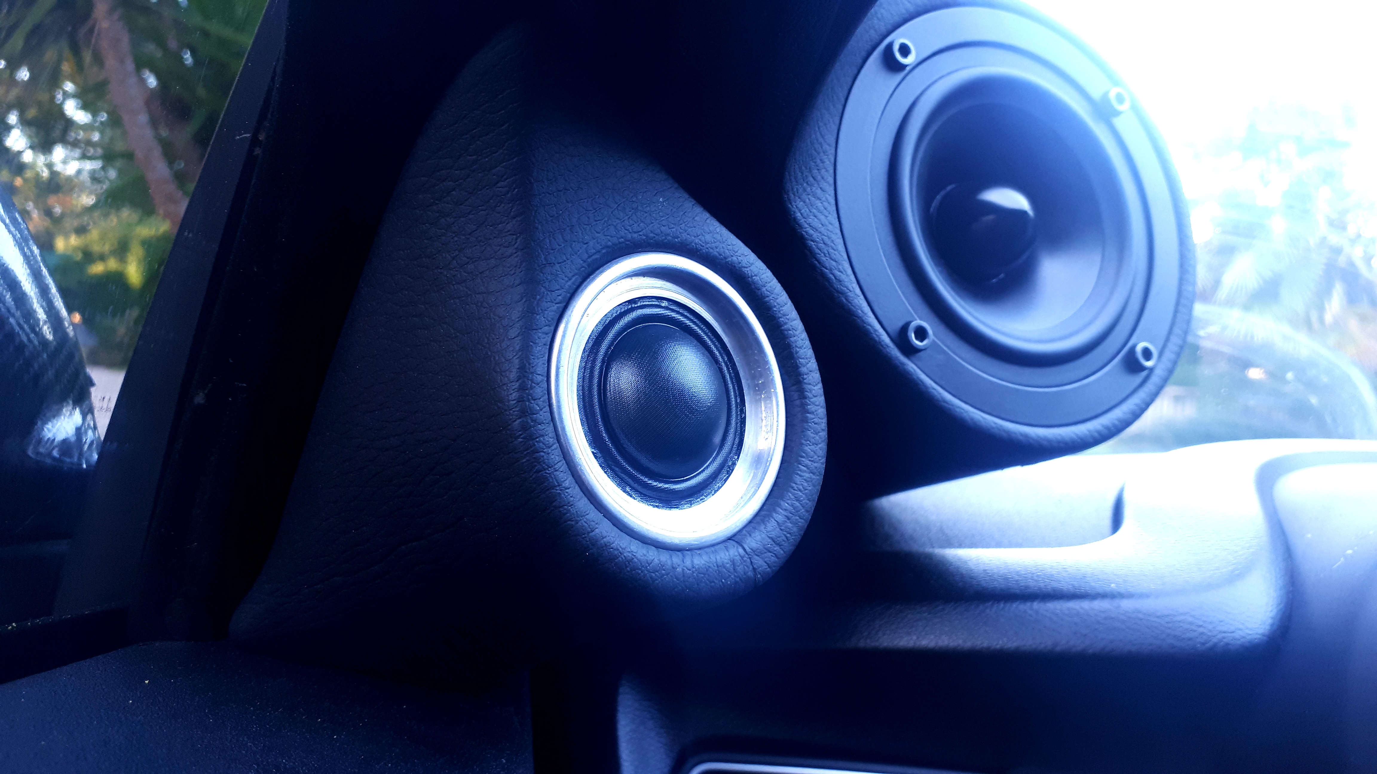

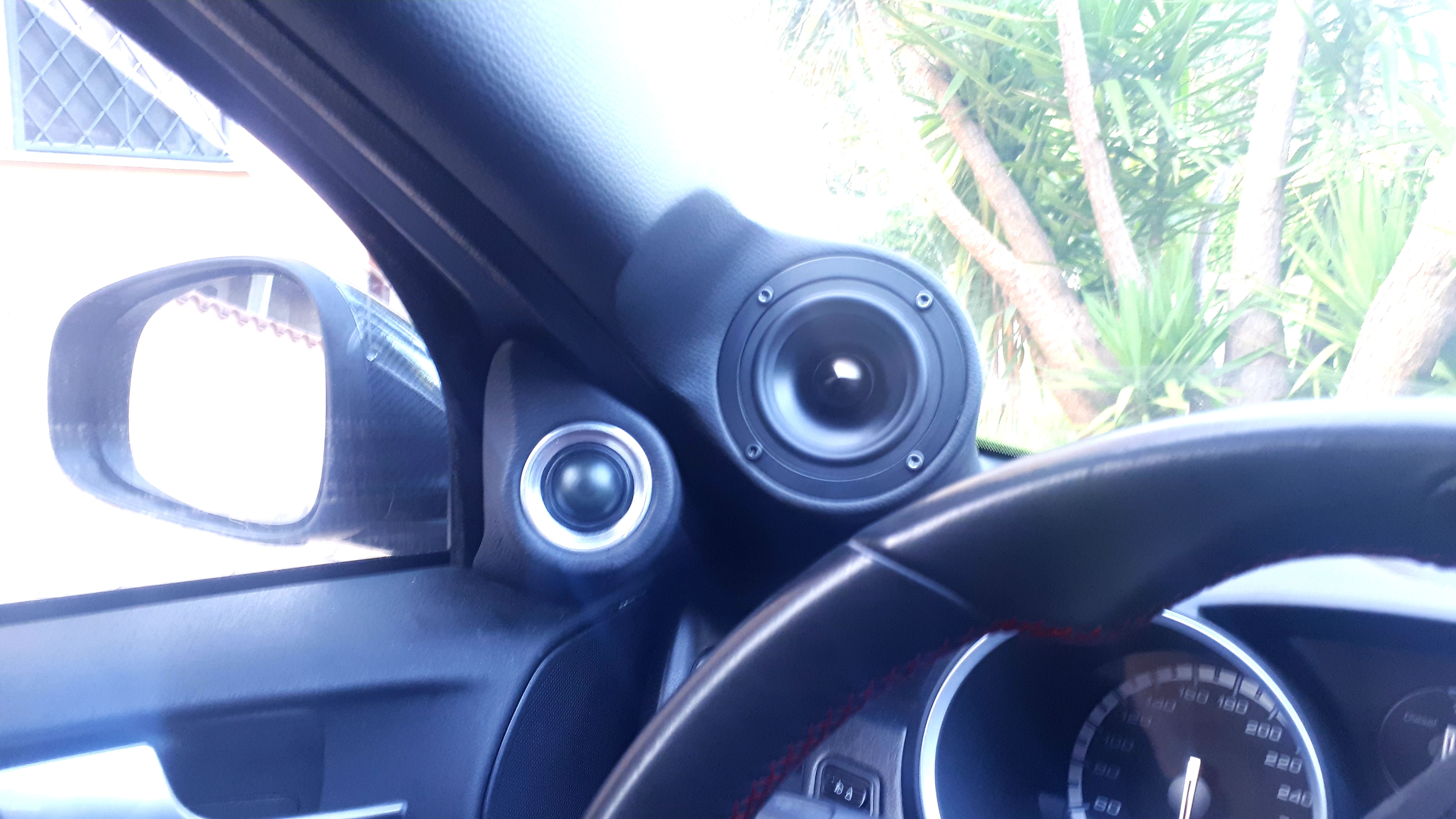

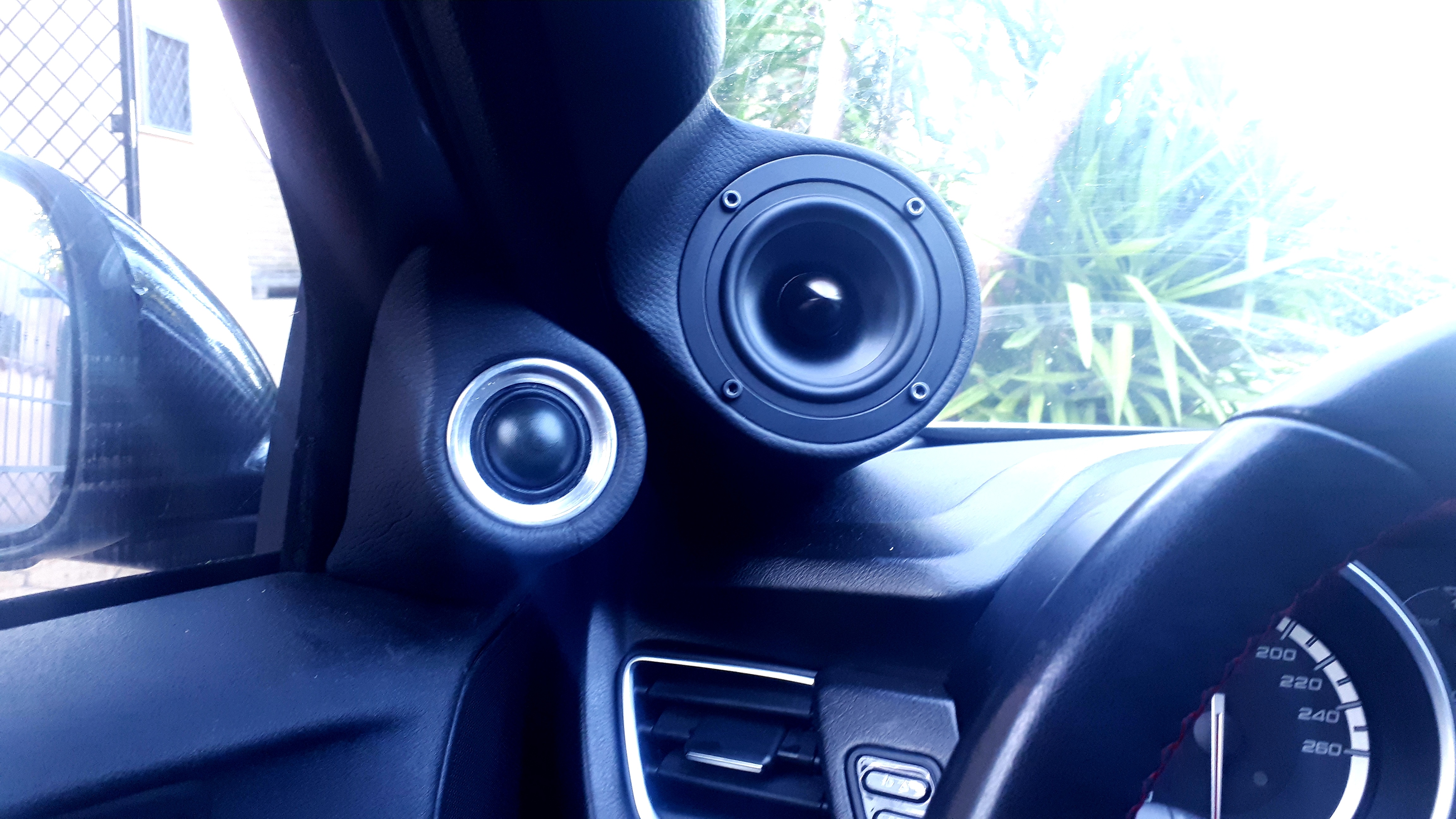

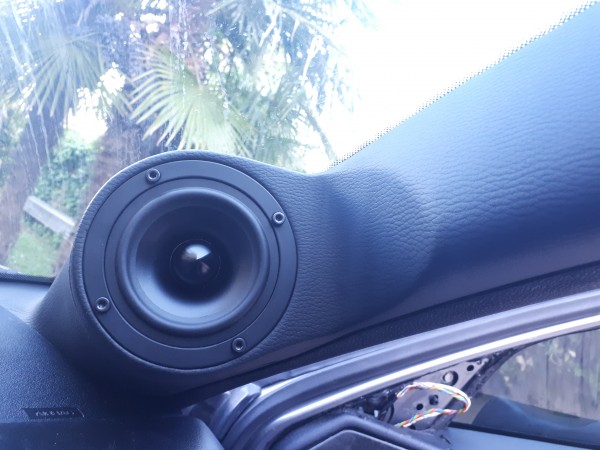

Giorno bella gente, dopo più di un mese che non aggiornavo eccomi qui. In questo periodo, tempo permettendo che è sempre poco, ho avuto modo di ascoltare, misurate e mettere a punto come si deve i full range, e sono arrivato alla conclusione che sono gli ap ideali a suonare nella mia auto. Il progetto come sapete è un tre vie, quindi con tutta la calma del mondo ( non posso fare altrimenti anche se fosse) ho iniziato a inserire i tweeter, per ora ecco il sinistro terminato, il destro è ancora in fase sperimentale ma conto di finirlo in tempi ragionevoli. A breve inizio a buttare giù un crossover decente. A presto.

Ottimo lavoro, neanche a dirlo! Curiosita' gli alloggi dei tw come li hai fissati?

Finalmente riparata anche la plastica della portiera.
Sta veramente benissimo la tasca. La pelle sembra uguale a quella della parte superiore. :yes:

mark3004 ha scritto:Ottimo lavoro, neanche a dirlo! Curiosita' gli alloggi dei tw come li hai fissati?
Grazie Mà, intendi i triangoli o i supporti dei tw? Per i primi hanno delle clips sulla lamiera, mentre il supporto del tw l'ho incollato con la colla a caldo sul triangolo e Quando ho trovato l'orientamento/profondità giusta l'ho resinato.

Era ora Stef non si potevano vedere quelle placche tutte rovinate. Ho provato addirittura a mettere una griglia di protezione cromata davanti ai mediobassi ma poco dopo l'ho tolta perché la preferisco senza.

Davide.HZ ha scritto: 3 lug 2020, 7:53 Giorno bella gente, dopo più di un mese che non aggiornavo eccomi qui. In questo periodo, tempo permettendo che è sempre poco, ho avuto modo di ascoltare, misurate e mettere a punto come si deve i full range, e sono arrivato alla conclusione che sono gli ap ideali a suonare nella mia auto. Il progetto come sapete è un tre vie, quindi con tutta la calma del mondo ( non posso fare altrimenti anche se fosse) ho iniziato a inserire i tweeter, per ora ecco il sinistro terminato, il destro è ancora in fase sperimentale ma conto di finirlo in tempi ragionevoli. A breve inizio a buttare giù un crossover decente. A presto.
Belli belli esteticamente dà, differenze rispetto alla vecchia configurazione con tweeter a montante e mid sul triangolo specchietto?? appena mi decido a prendere il mic e mettere a posto il bias del secondo a120 ti vengo a trovare xD xD

Messaggio da Davide.HZ »
Grande quando vuoi, con molto piacere.
Guarda per ora tra ferie e impegni saranno 2 mesi che non metto mano a nulla quindi per quanto sia molto godibile l'ascolto rimane comunque da sistemare, mi rimane difficile farti un confronto. A livello funzionale ti dico che il medio sul montante ha tutto di guadagnato perché ho potuto fare una struttura molto rigida e permissiva nel retro potendo coibentare a dovere le pareti con del poliestere ad altissima densità ed isolare meglio le emissioni, fase e modulo che risultano regolari ne sono la conferma. Mentre il tw sul triangolo soffre molto meno l'interazione del montante che alterava la risposta oltre i 10khz, ora ho una leggera cancellazione intorno i 4khz che sembra del tutto innocua o comunque aggirabile. Nota molto positiva è stata quella di scegliere dei medi con ogiva, solo ora sono riuscito ad ottenere una risposta senza alcuna magagna dovuta ai cancellamenti ambientali, cosa che prima era impossibile utilizzando dei coni con parapolvere senza ogiva. Cos'hai in mente?

L'ogiva si specialmente sulle medio-alte è un altra cosa rispetto al parapolvere, senza contare che vai ad eliminare tutte le risonanze tra parapolvere e traferro, e risparmi peso sul cono..
