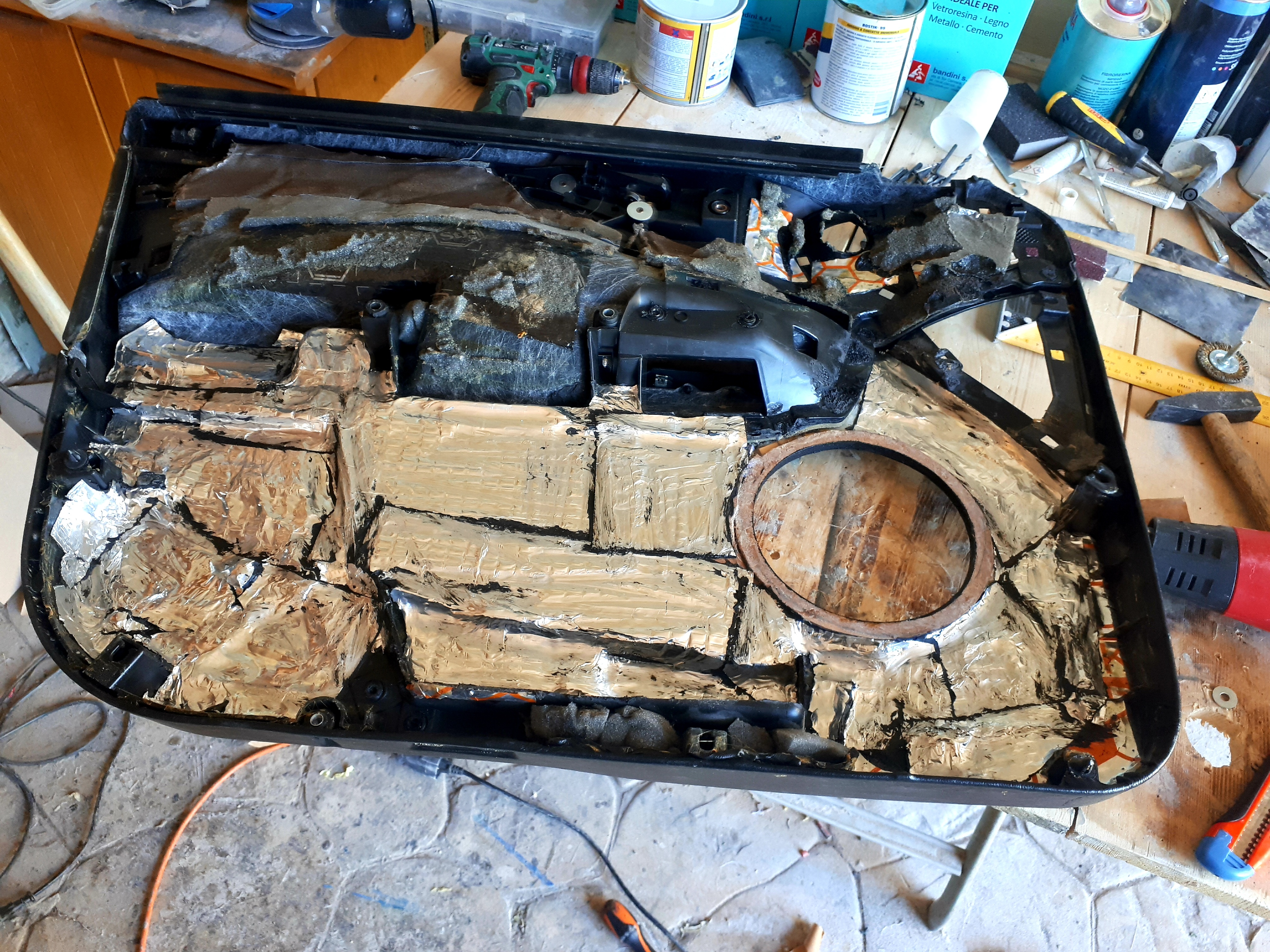

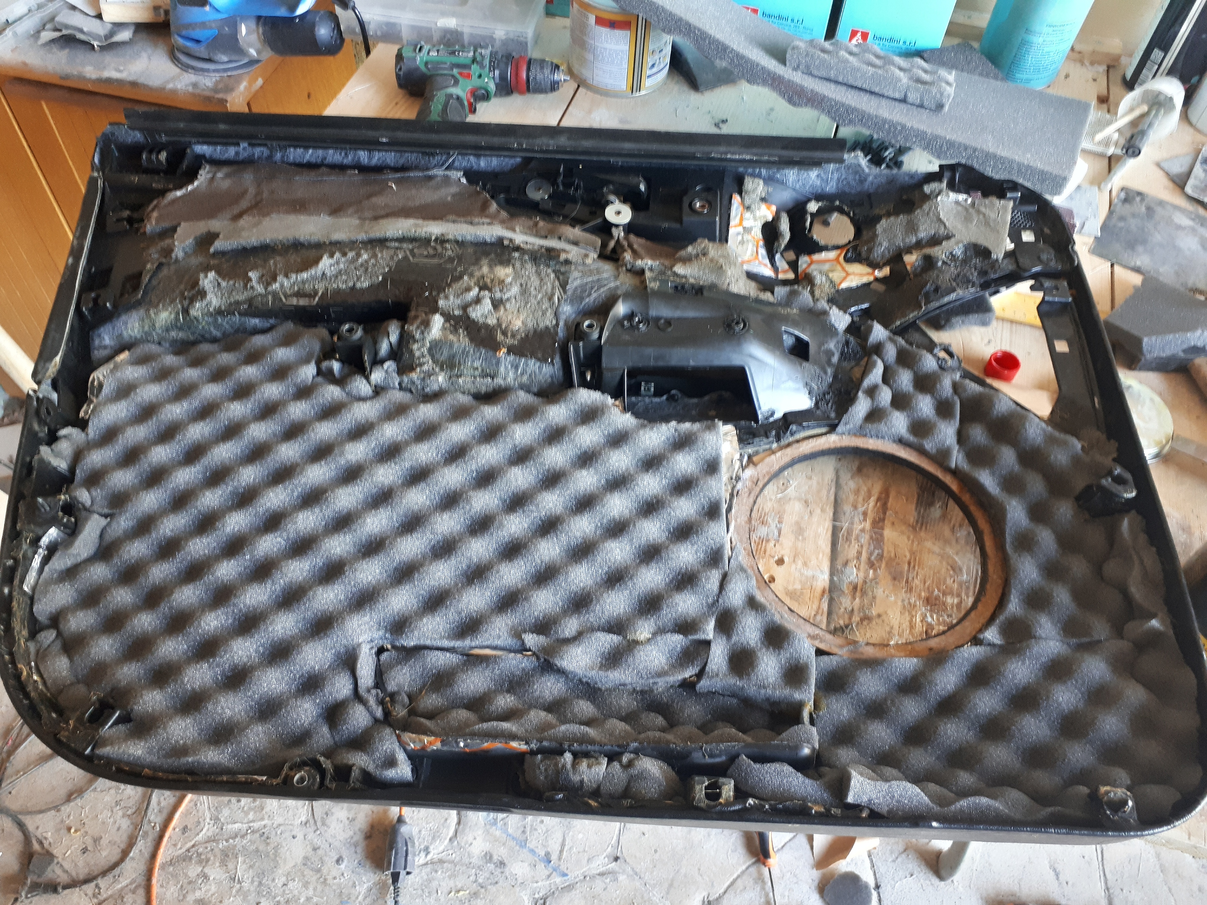

@Fabio555 Ne sono sicuro, ho fatto qualche breve misura del modulo e la situazione non sembra avere grossi problemi. Purtroppo quando li feci avevo un due vie in auto, poi passando al 3 vie non mi misi a rifarele, ad oggi però le avrei fatte direttamente così come le sto facendo ora anche in un 2 vie, piuttosto avrei scelto un altoparlante differente, ma vabbè fa parte del bagaglio di esperienza. Per i mid si ho passato uno strato sottile di butile ( ho un rotolo di quello spesso 1mm, pressandolo in posa probabilmente arriva a 0.5mm), non dovrebbe influire troppo credo, ieri tra l'altro prima di iniziare le portiere avevo fatto qualche prova aumentando il cascame sulle pareti e aumentando l'opposizione d'aria sul condotto aperto con del dacron, sono riuscito ad ottenere un Qtc di 0.27, una fs a 68hz con il modulo quasi spianato e qui brutti picchi spariti quasi del tutto, probabilmente lavorandoci sopra un altro pò avrei risolto, ed era proprio come affermavi tu, oltre ad aver prfezzionato quasi l'aperiodico, c'erano diverse stazionare che rompevano...maledette.
@bravohiend ma chi me l'ha fatto fà, devo smetterla di fare certe improvvisazioni

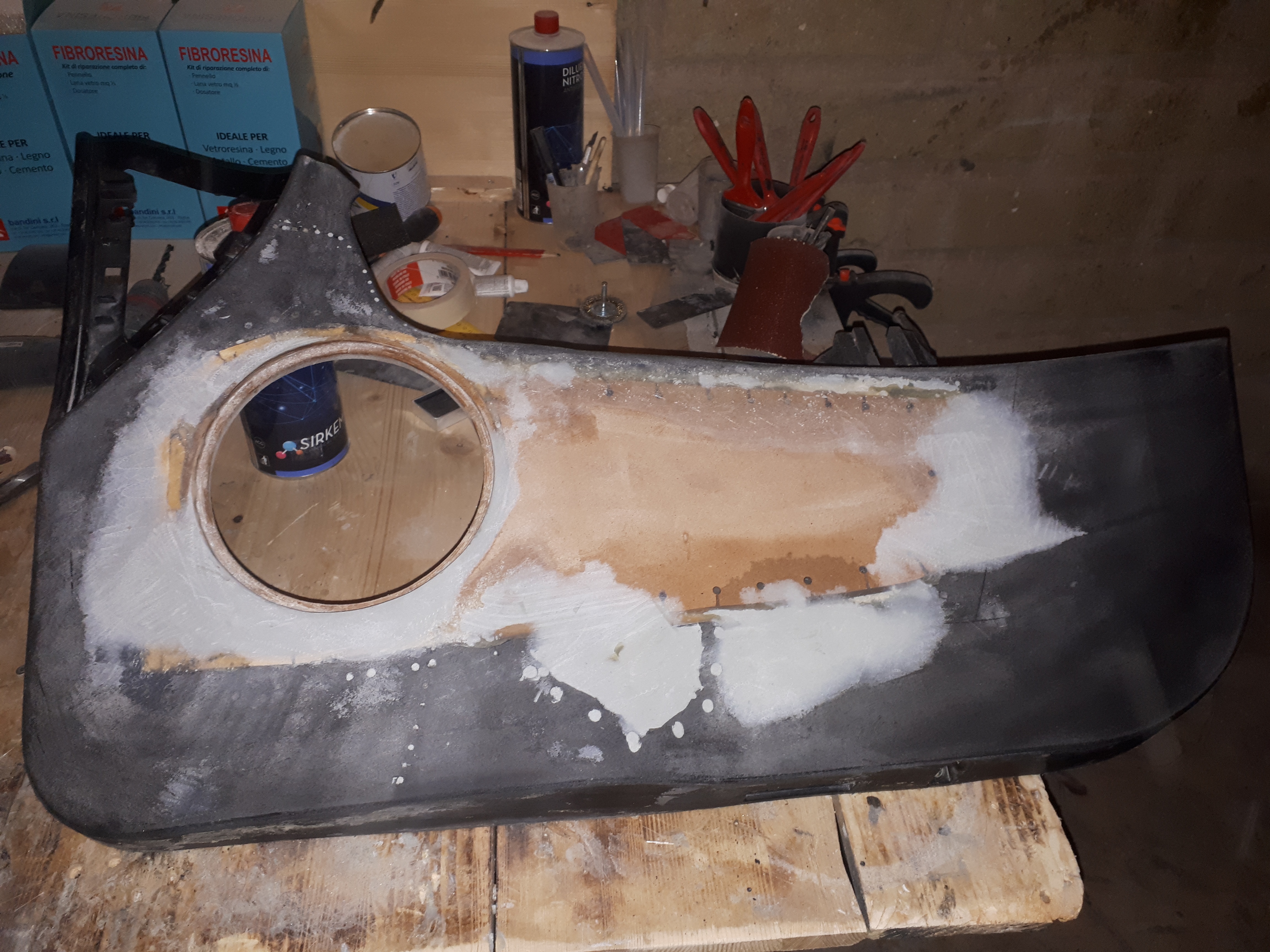

Situazione attuale, se mi dò una mossa per sta sera la monto anche.
Fabio555
Messaggi: 1566
#1265
Messaggio da Fabio555 »
Cavolo già fatto !!!
Che invidia
Ottimo quell irrobustimento sul pannello... mo sono curioso quando accendi !!

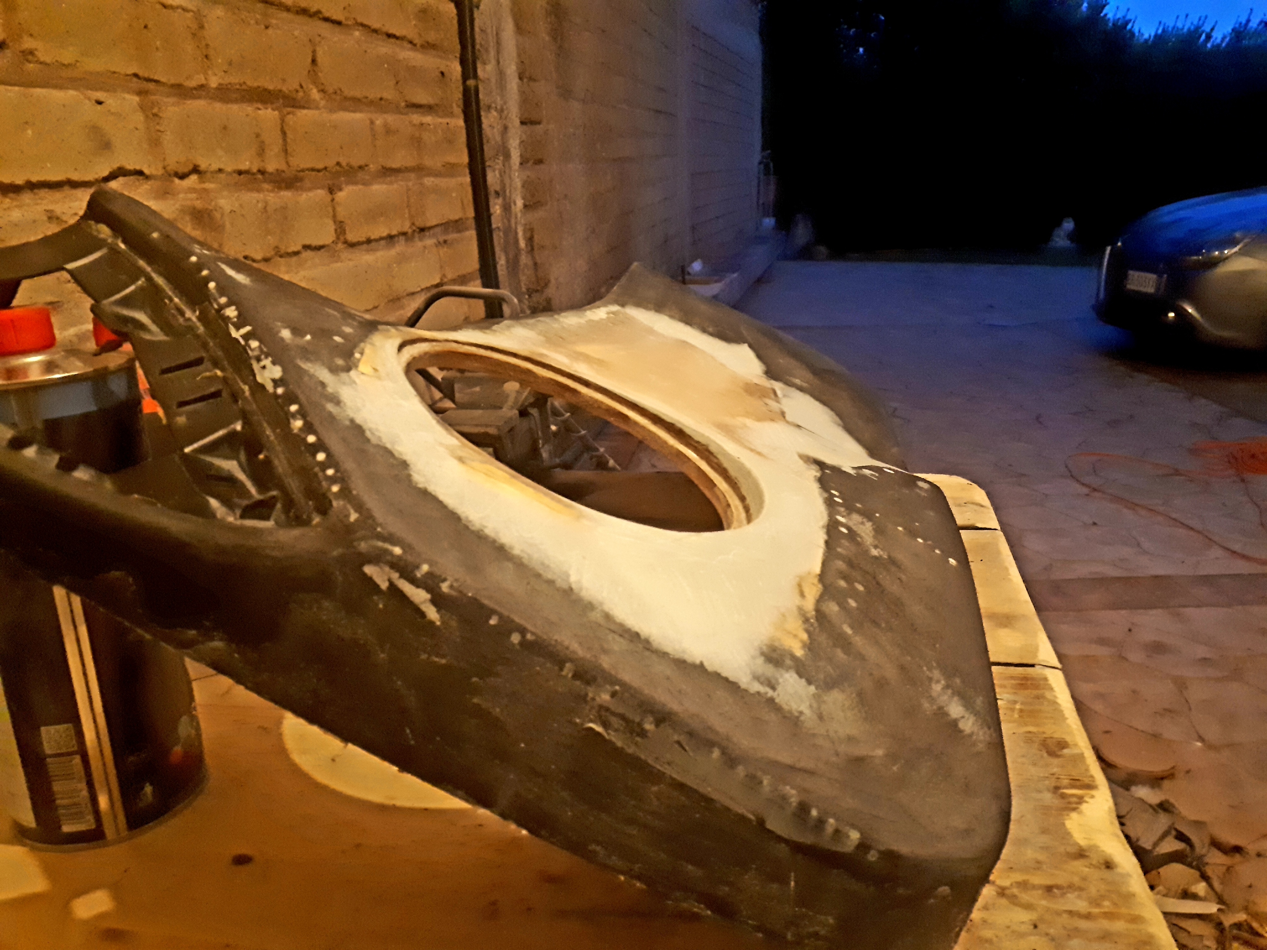

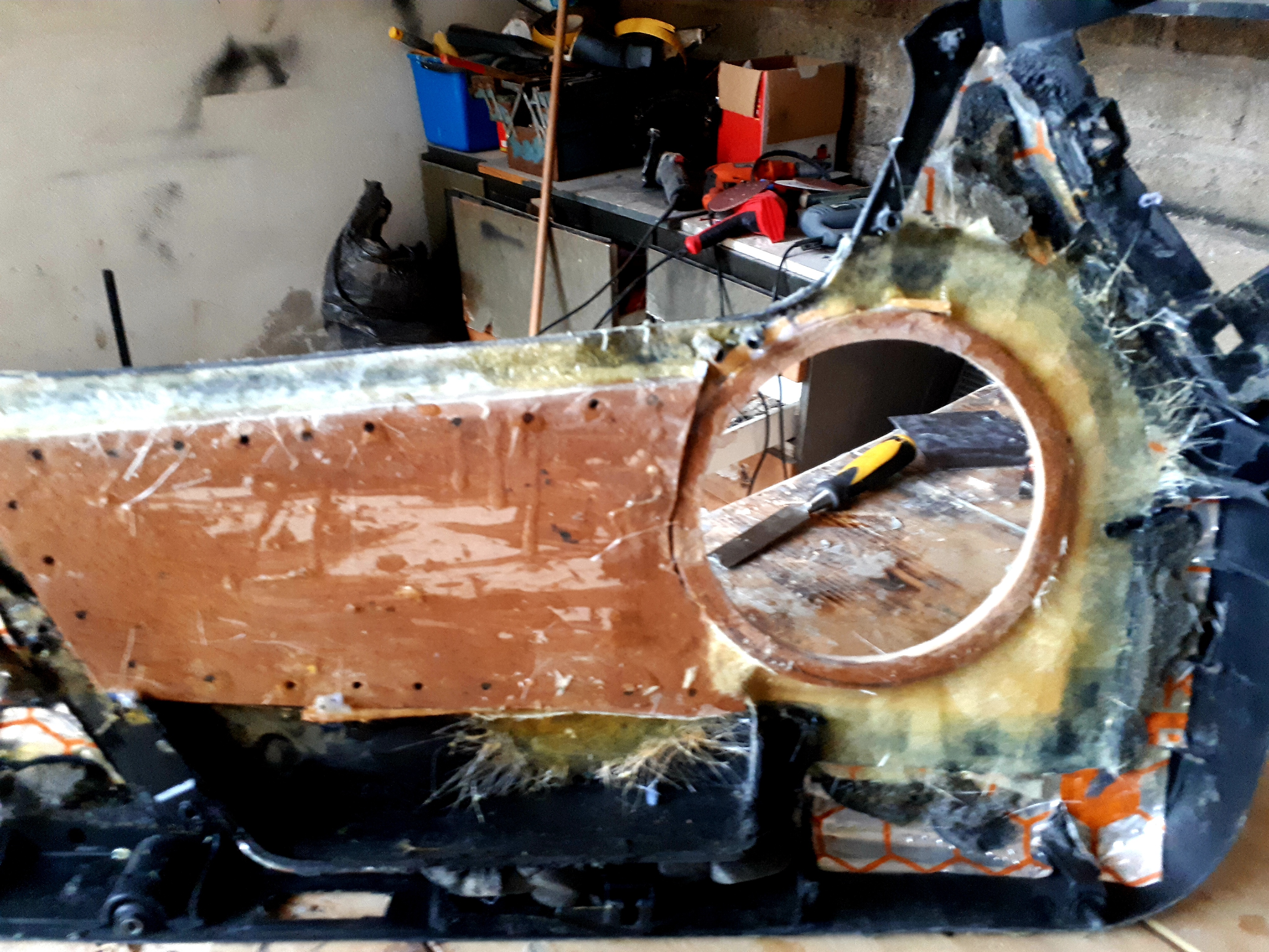

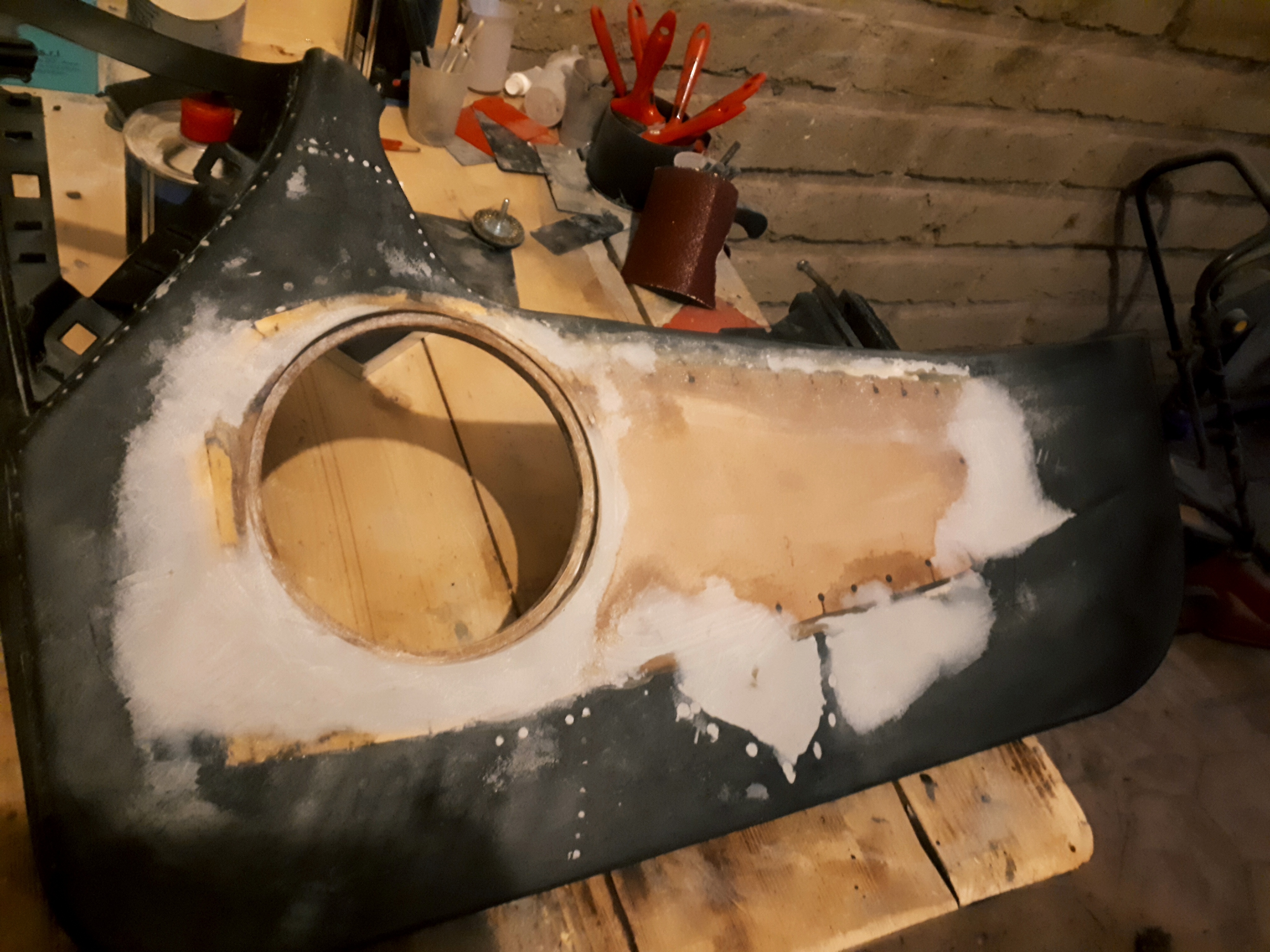

Si ho fatto scorta di catalizzatori, così vetroresina e stucco tirano in 5 minuti circa ahah XD si questa volta ho fatto un lavoro definitivo, ho creato tutto in legno e vetroresina ( con le dovute accortezze sull'accattaura alla plastica), ho calcolato un anello per la griglia a filo esterno del woofer così da essere flessibile se volessi smontarlo senza dover tirare giù la cartella. Oltre ad isolare meglio il legno dovrebbe rendere tutto più rigido e pesante, probabilmente si riducono anche le vibrazioni in porta. Domani monto tutto e posto la misura del modulo e della risposta

Ahahah dai Ale è un mese che la ascolto ogni giorno per ore ImmagineImmagineImmagine purtroppo era un lavoro che andava fatto, non immagini che rodimento aver buttato tempo e soldi per il lavoro precedente, però ecco se non lo facevo ora che ho tempo non lo avrei fatto più, per quanto mi sforzassi a lavorare di taratura non ne venivo a capo. Per domani una porta sarà anche finita, alla fine non ho cambiato nulla, dovrei solo aver migliorato una cavolata fatta ( spero) XD

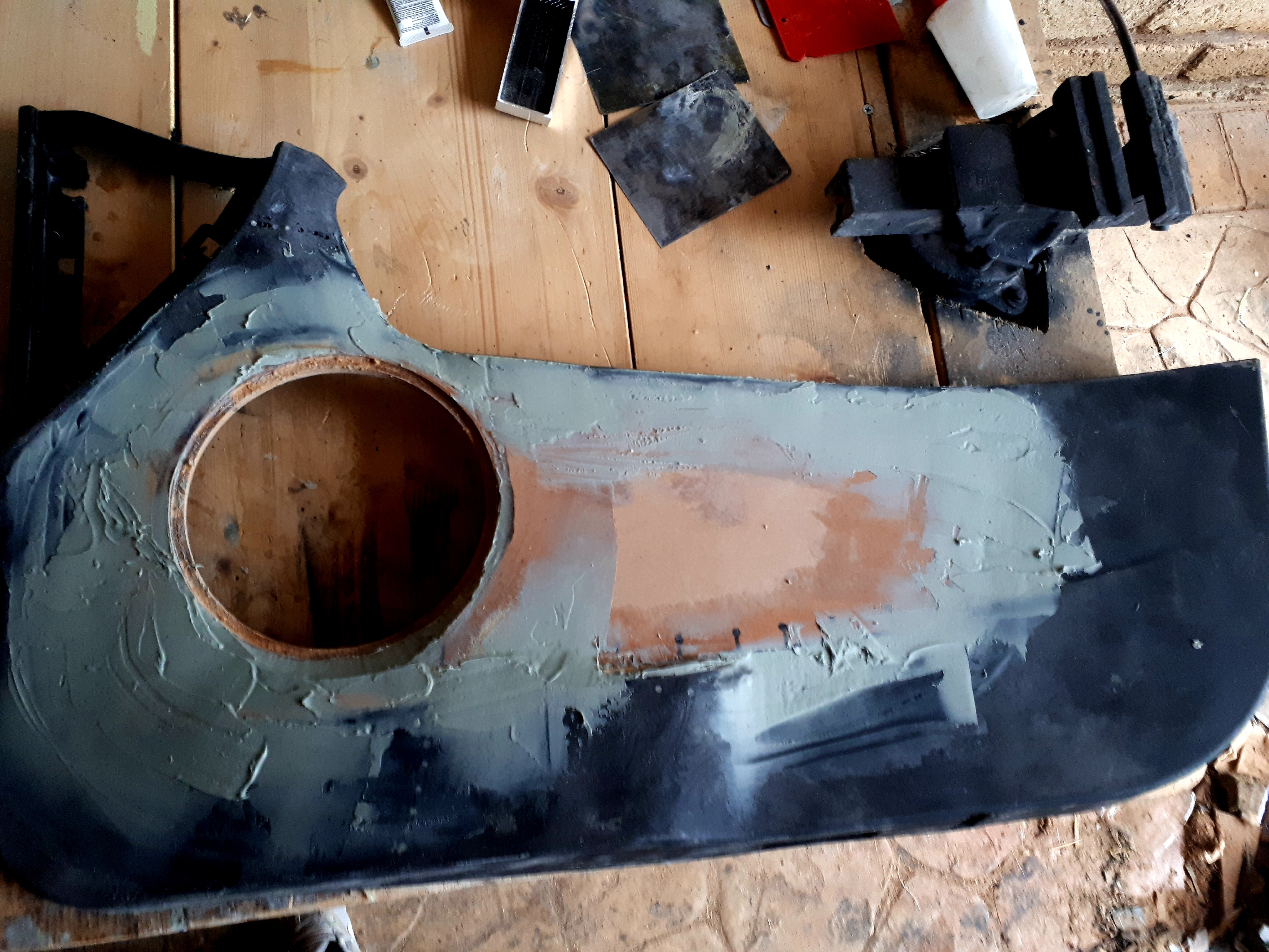

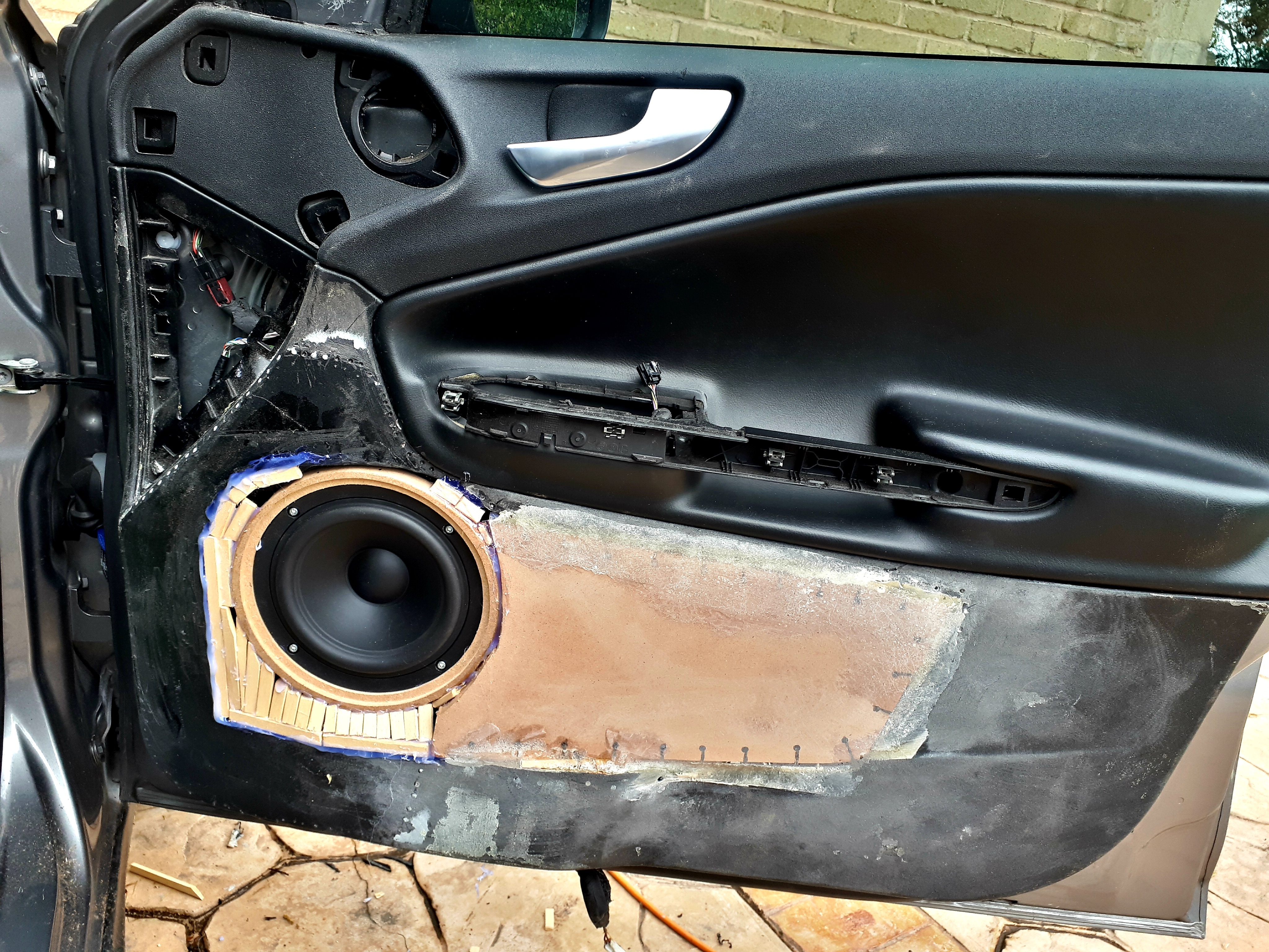

Prima tasca pronta da rivestire, oramai ho stretto un rapporto speciale con il lavoratore XD è rigida da morire, sembra promettere bene, ora che ho disaccoppiato il pezzo di cartella che mi interessava dal resto, posso impellarla senza imperfezioni e senza tagli, sarà un unico pezzo. La preparazione chiaramente è abbastanza grezza, grana del 60 senza averla spianata, così il bostik fà una presa migliore

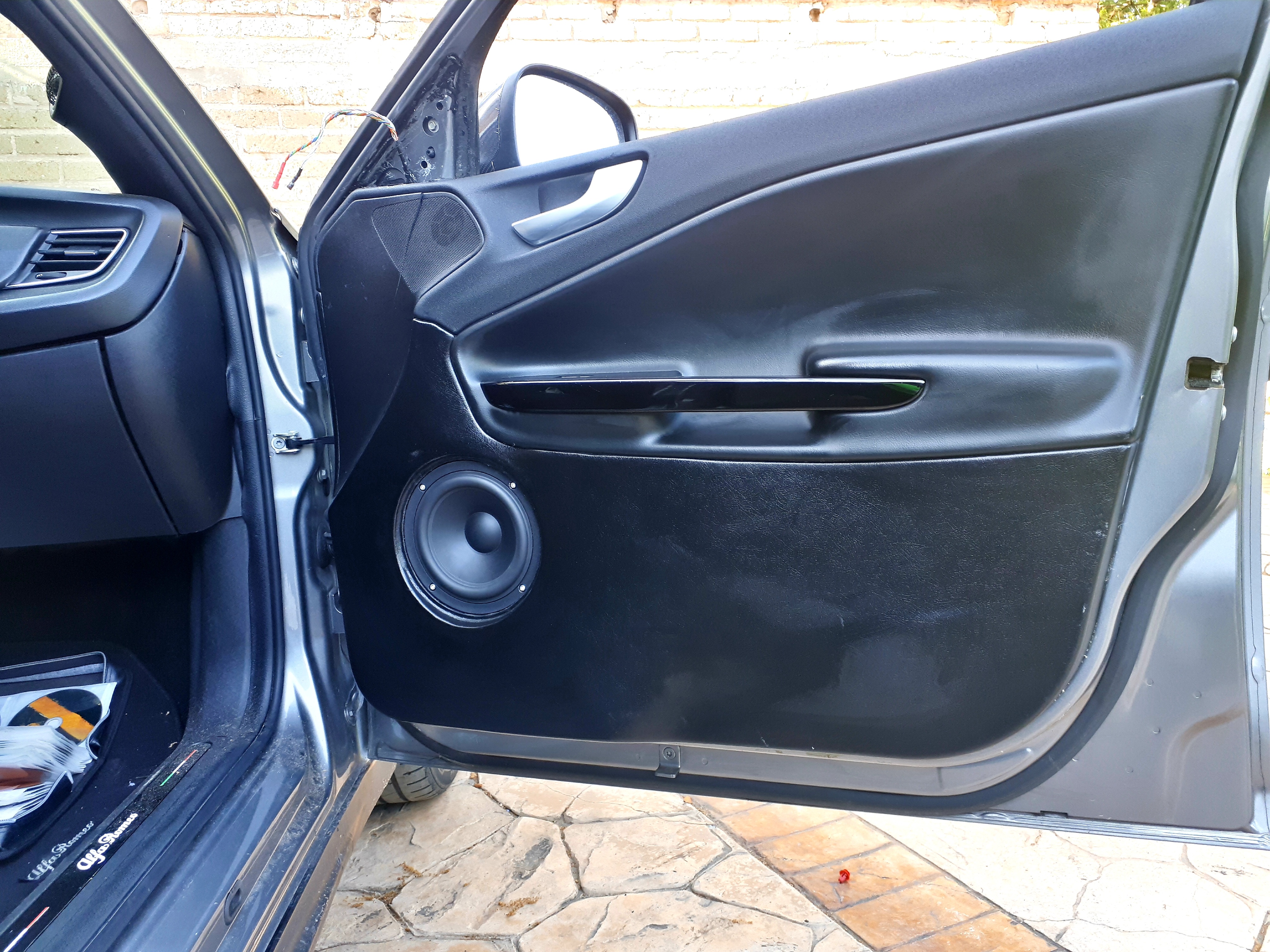

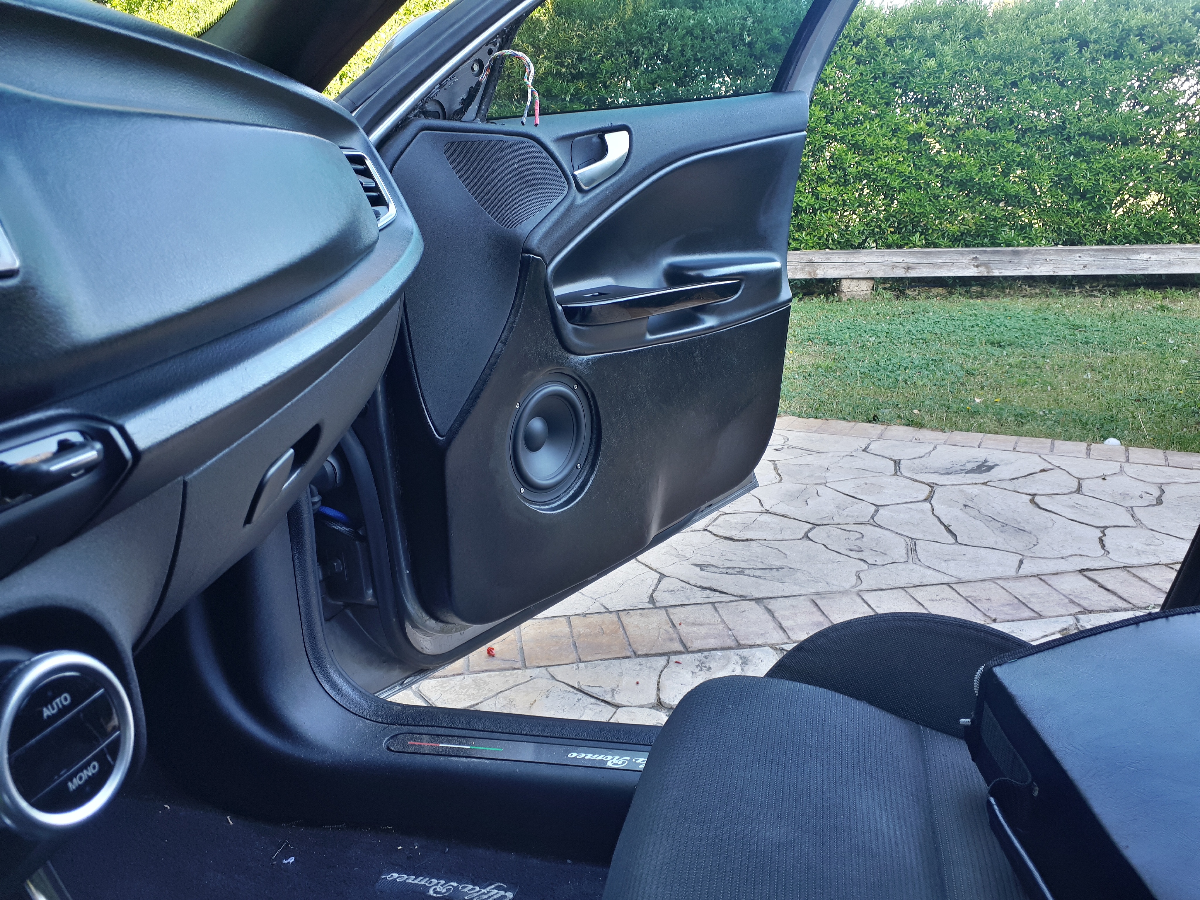

Porta montata, sembra pure che combacia tutto perfettamente... che culo 🤣🤣🤣 da un primo ascolto sembra che sul lato dx si sia tolto un velo di pesantezza, non saprei descriverlo con altro... più naturale. A breve posto qualche misura, vediamo se la situazione è effettivamente migliorata.
Ora non mi resta che rivolgermi ad un contatto e farmi fare due griglie in alluminio con la cnc 😎 domani inizio la porta lato guida.

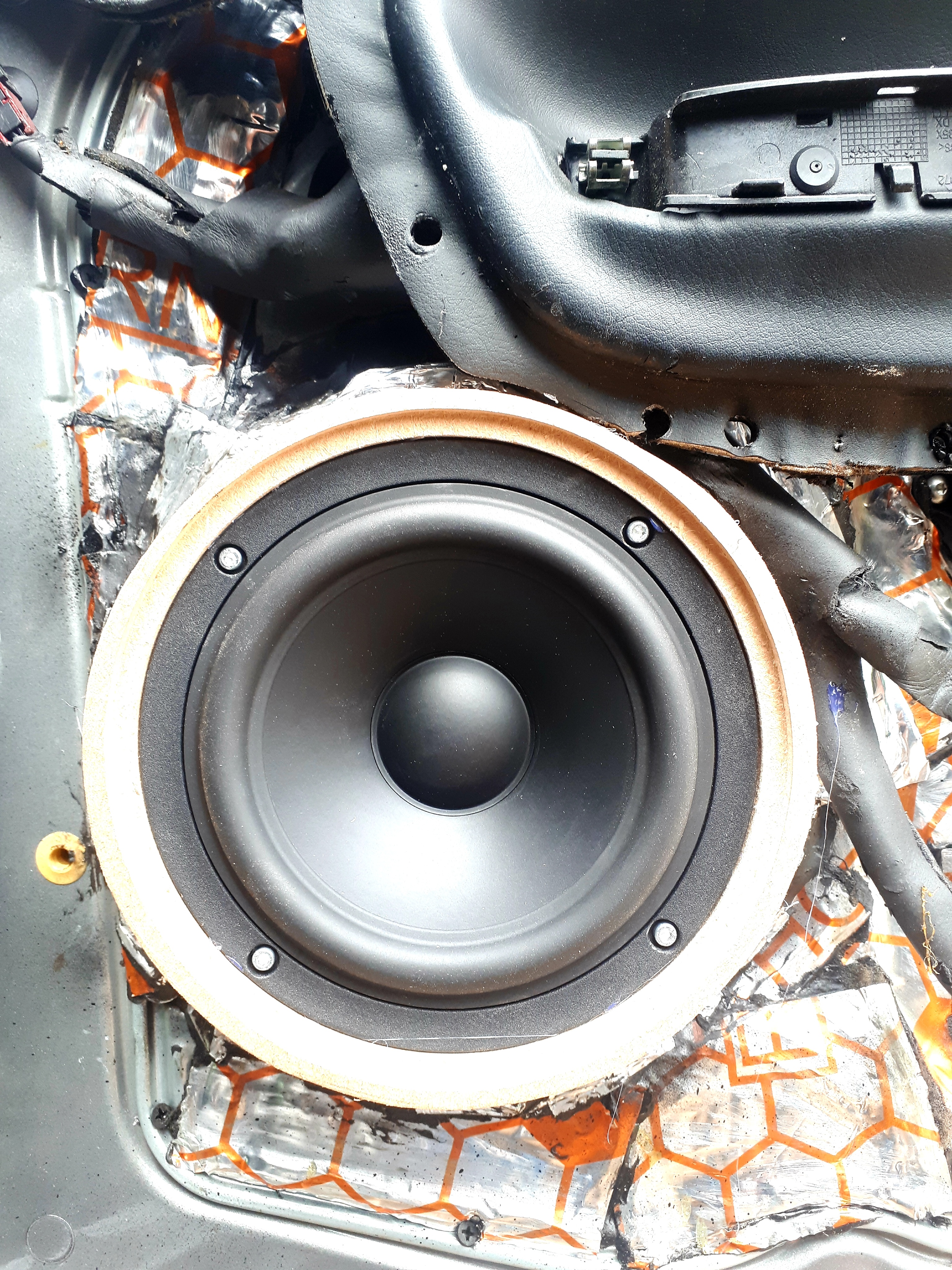

Davide, cosa comportava portare il woofer a filo della cartella piuttosto che lasciarlo leggermente indietro come mi pare di capire?
Davide.HZ
Messaggi: 1732
#1280
Messaggio da Davide.HZ »
Exevia ha scritto:Davide, cosa comportava portare il woofer a filo della cartella piuttosto che lasciarlo leggermente indietro come mi pare di capire?
Purtroppo feci la cavolata di angolare il supporto woofer, dava veramente troppe rogne, ora il supporto woofer è dritto, robusto e spesso solo 4 cm, ed ha un foro sulla lamiera di 20cm, ci infilo la testa quasi AhahahImmagine
La parte estetica diciamo diventa secondaria, a parte il fatto che ho tolto la tasca porta oggetti così mi sono risparmiato cuciture e tagli per impellarla, per comodità di monta/smonta ho fatto un anello esterno al woofer così non sono obbligato a smontare ogni volta la cartella, ora li ci metto una griglia e via, dovrebbe riprendere le griglie di mid e tw, è venuta quasi a filo del woofer per pura coincidenza tra spessore del supporto e dritto della cartella stessa.
