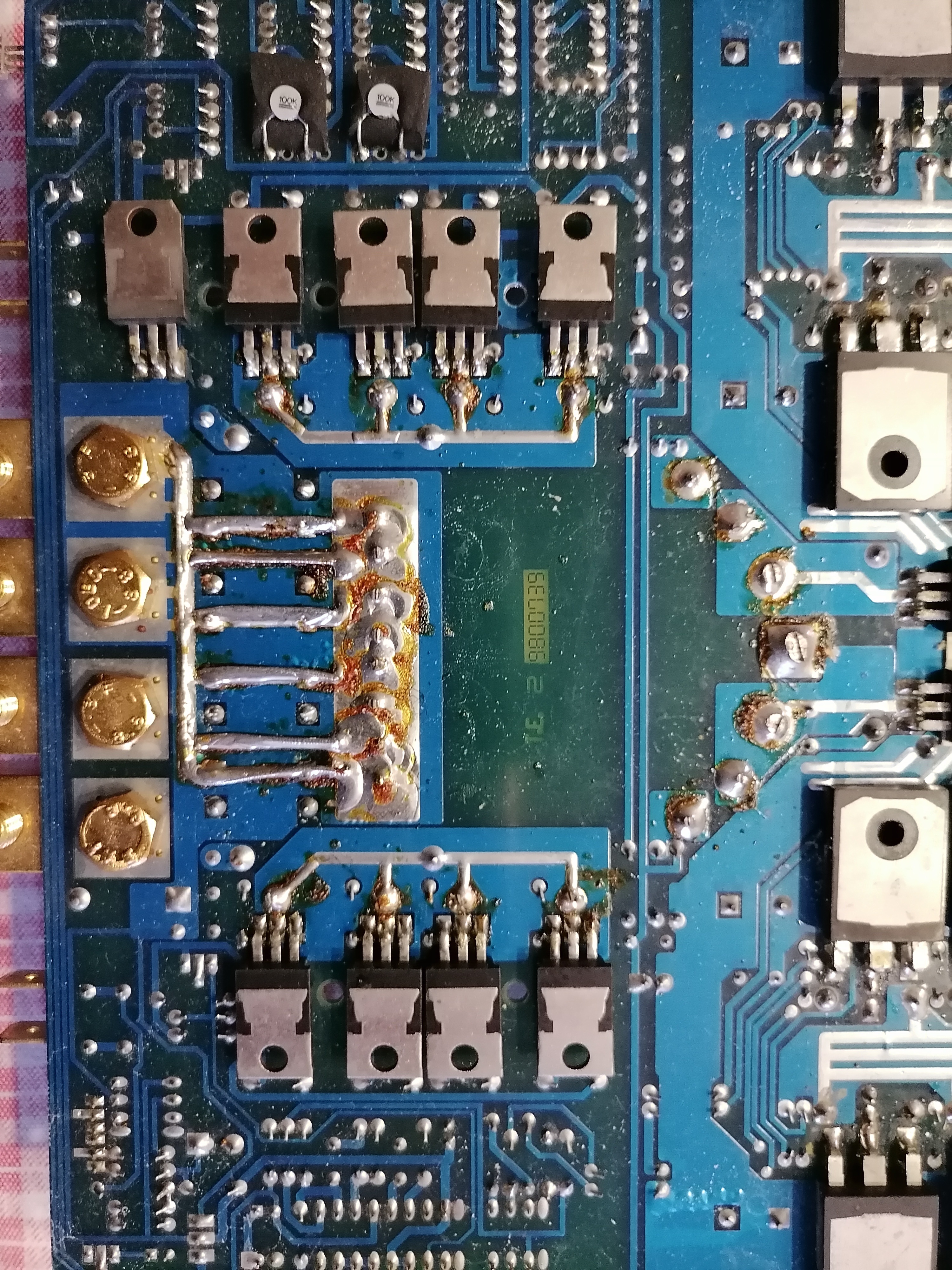

fabrirado66 ha scritto: 28 nov 2022, 14:20 Vedi a fidarti di quello che dicono su internet!!! :D :D Ora ho guardato meglio l'Impact e ho visto che 4 coppie sono gli IRF540 mentre quattro sono gia' gli IRF9540!! Vai a capire?!!! Per ora non prendo niente allora,o almeno i grossi Kendeil k5 125° posso iniziare a prenderli? Sono 4700uf 50v per entrambi gli ampli,solo che per il Genesis sono d.30x25 (30mm. in altezza montati di serie sfiorano il coperchio!!!) mentre per l'Impact d.25x30.
In questo momento proprio non so darti direttive, credimi, non avendo idea della mia "situazione" a gennaio non ho davvero idea se potrò effettivamente occuparmi io dei tuoi amplificatori (nel caso, lo farò volentieri), quindi non sentirti vincolato in questo (come anche io attualmente non posso vincolarmi, ora, del darti ora una conferma certa).
Ciò che ho scritto prima è una mia regola generale: se mi occupo di un certo lavoro allora lo seguo io dalla A alla Z (evito, se possibile, di rimaneggiare lavori altrui o utilizzare componenti forniti da terzi).
Mi fa piacere che in tanti mi contattino (anche se ho a tal proposito dovuto aggiornare la mia firma qui sul forum...) ma al tempo stesso non posso sdoppiarmi o moltiplicare le ore della giornata e, men che meno, dare pianificazioni "vincolanti" per i prossimi mesi.
Ciò che, ora, posso fare (e lo sto facendo nel limite del possibile) è dare qualche consiglio, partendo dal quello principale, che vale sempre in ogni ambito tecnico, di non procedere "alla cieca" se prima, necessariamente, non si ha acquisto un minimo di infarinatura di base sulla parte teorica, è molto meno dispendioso e dispersivo che procedere per tentativi casuali.
NOTA: magari utile anche a chiunque altro legga questo thread portato qui da google: il mosfet IRF540 è fuori produzione ma è correntemente prodotto e disponibile l'IRF540PBF che è identico in tutto e per tutto (il datasheet è lo stesso) al netto del fatto di essere esente da piombo (nella lega di placcatura dei terminali) per via delle direttive anti inquinamento, come la maggior parte dei componenti attualmente prodotti, il suffisso PbF sta appunto per "Pb Free".

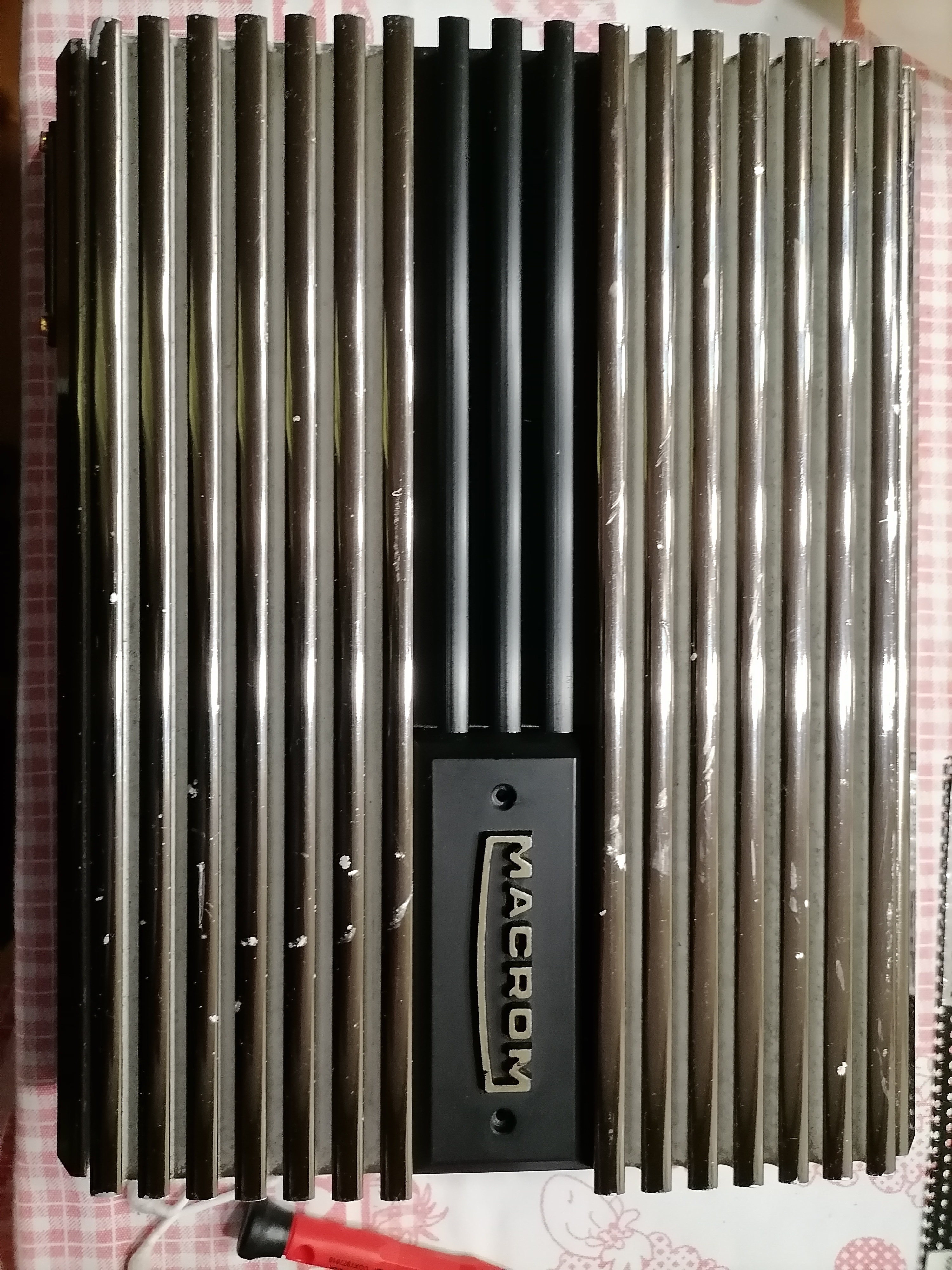

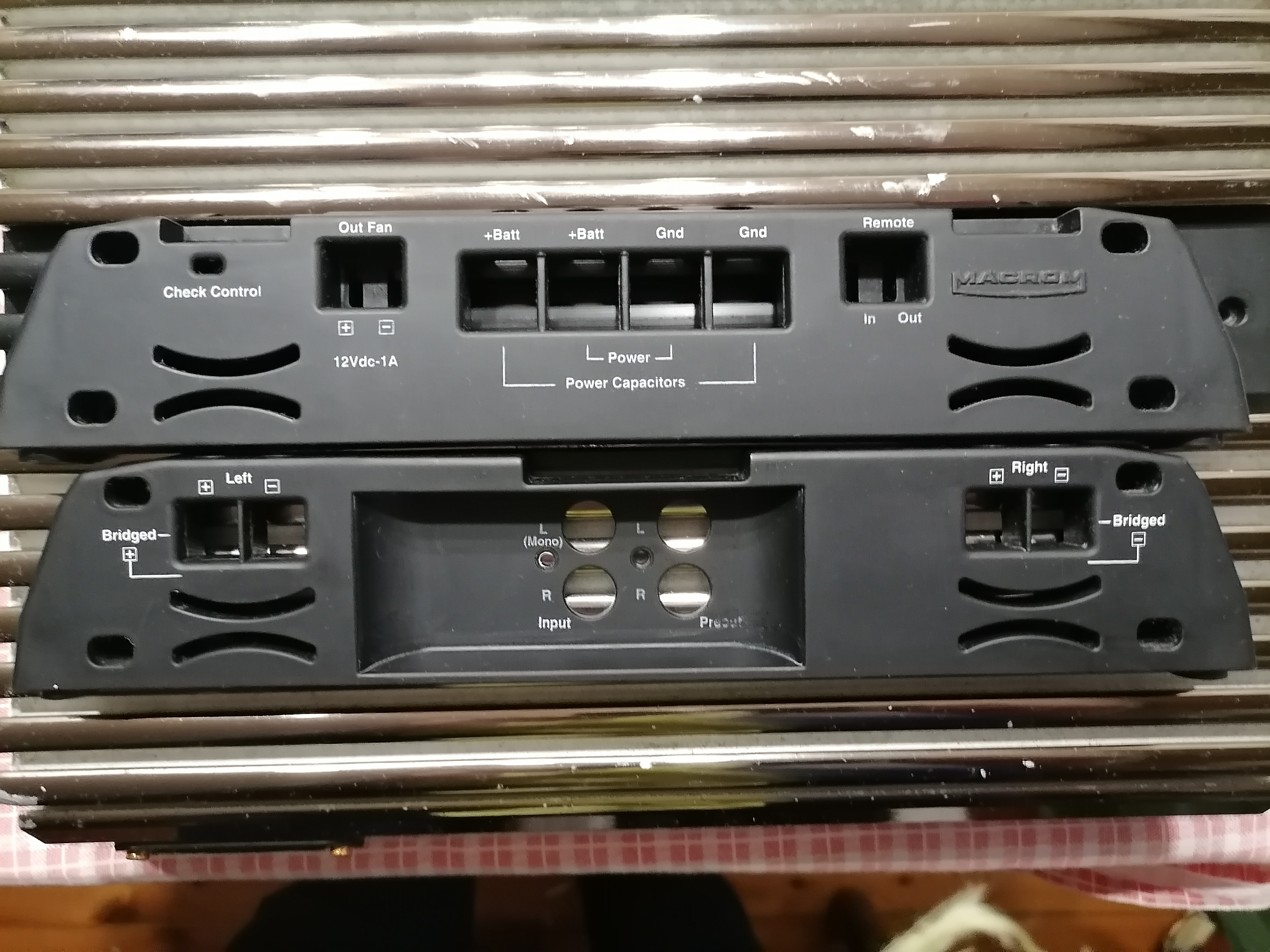

Mi dimenticavo che ho anche un Macrom Synthesis 1000,anche lui prima di smontarlo dall'auto funzionava bene elettricamente ,ma si sentiva un leggero fruscio sul canale sx,quando si alzava un poco il volume non si sentiva piu'.Vale la pena revisionarlo e usarlo di nuovo secondo voi?
Re: 3 vie+sub su Vitara Hybrid all grip
#123
fabrirado66 ha scritto: 30 nov 2022, 22:36 Mi dimenticavo che ho anche un Macrom Synthesis 1000,anche lui prima di smontarlo dall'auto funzionava bene elettricamente ,ma si sentiva un leggero fruscio sul canale sx,quando si alzava un poco il volume non si sentiva piu'.Vale la pena revisionarlo e usarlo di nuovo secondo voi?
Prova ad usare un pulitore contatti per il potenziometro del gain. Ampli datati possono dare questi problemi, se non risolvi e riesci a capire che é il potenziometro, allora va cambitato.

Ciao Mark e TheBis,ho l'alcool isopropilico spray che uso anche per gli ampli e i morsetti del mio impianto di casa,penso possa andar bene quello,o mi serve uno piu' specifico?Grazie.

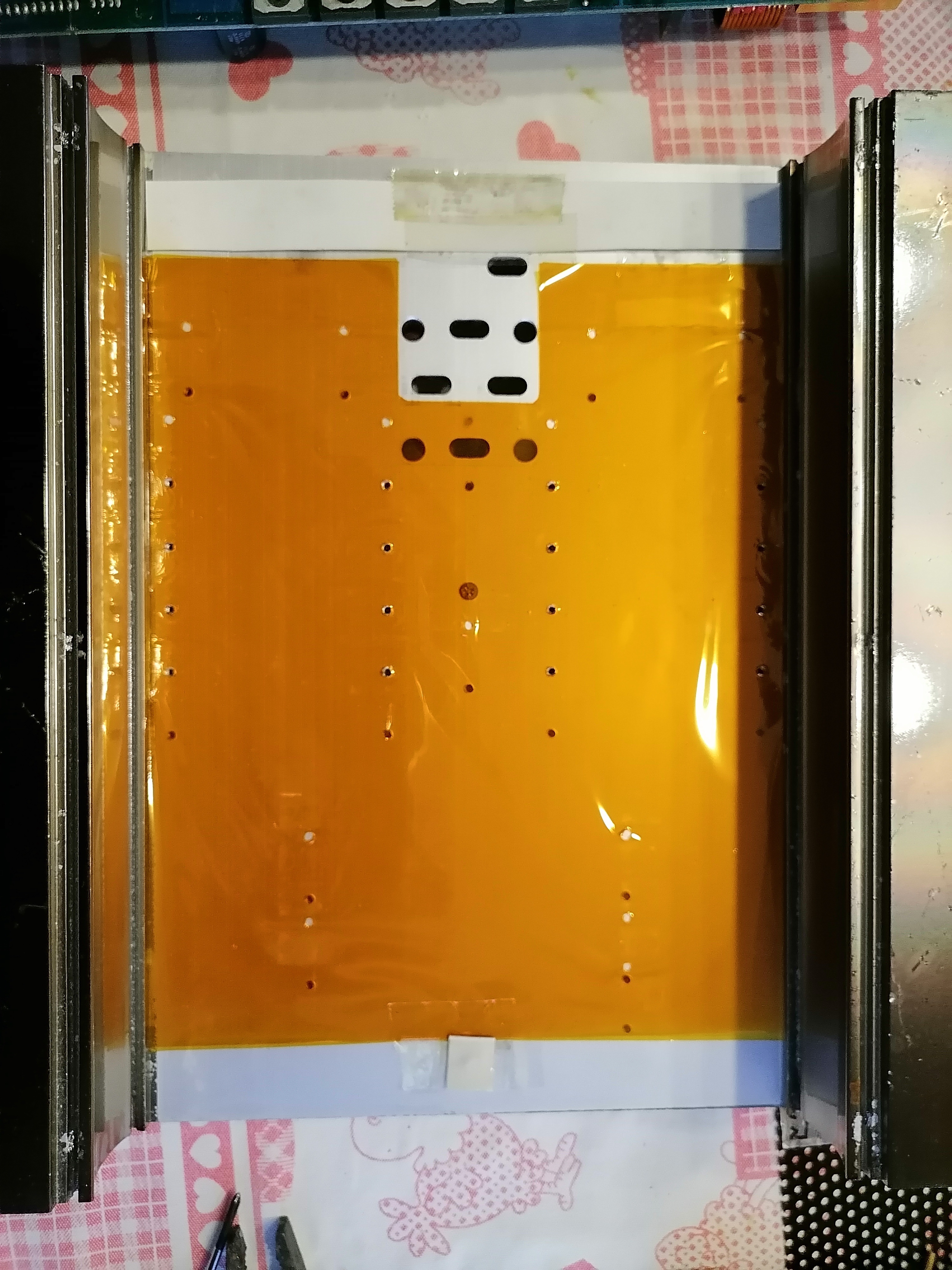

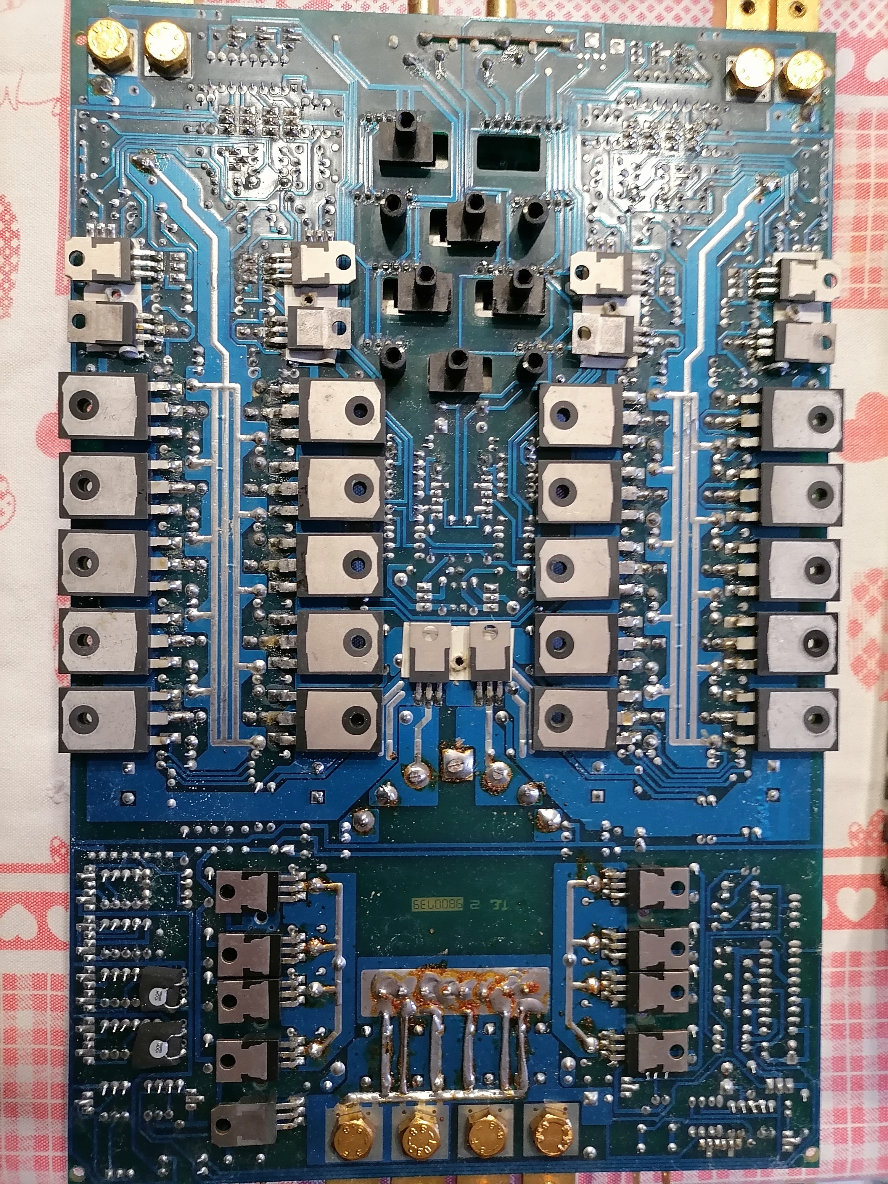

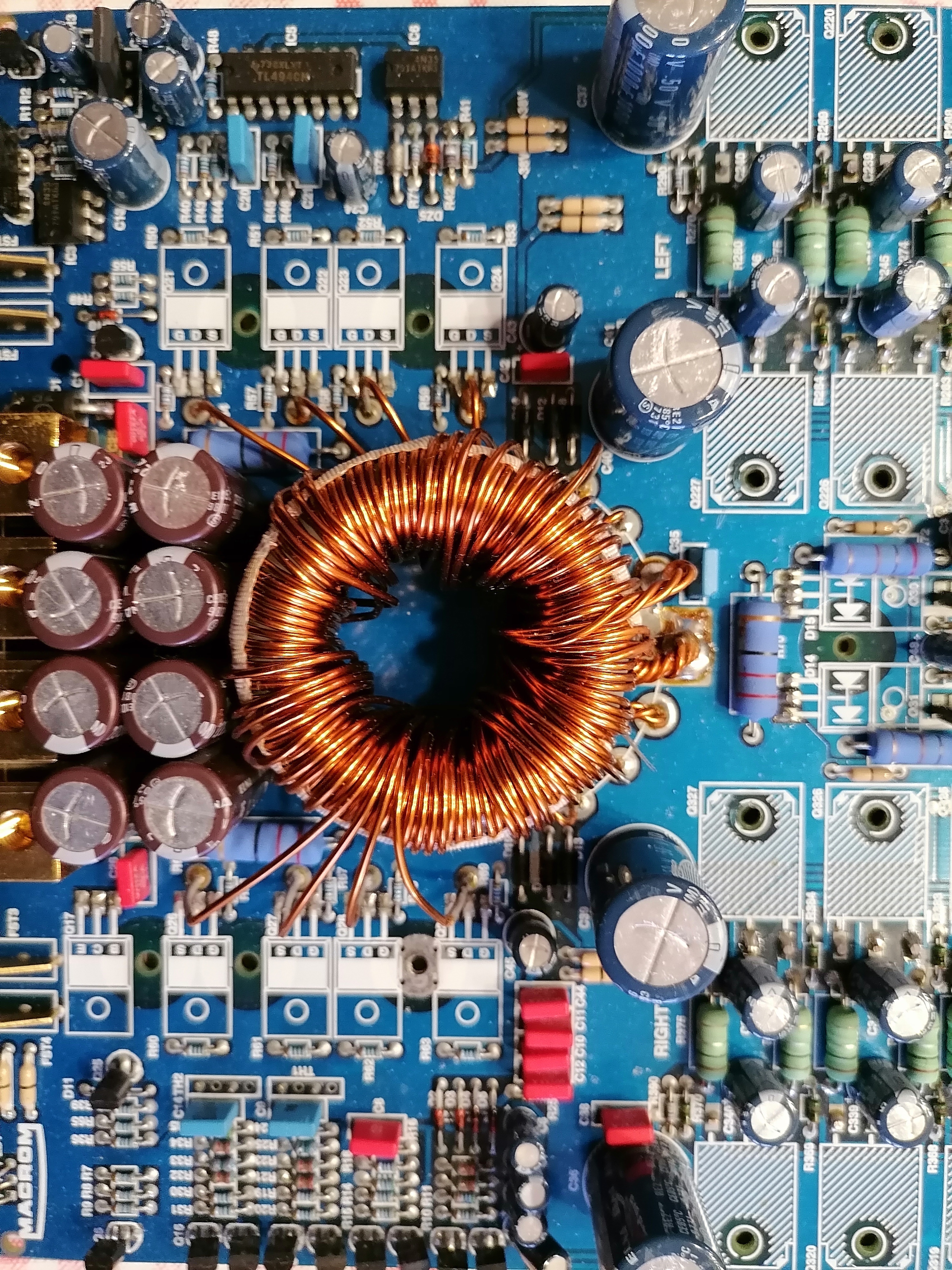

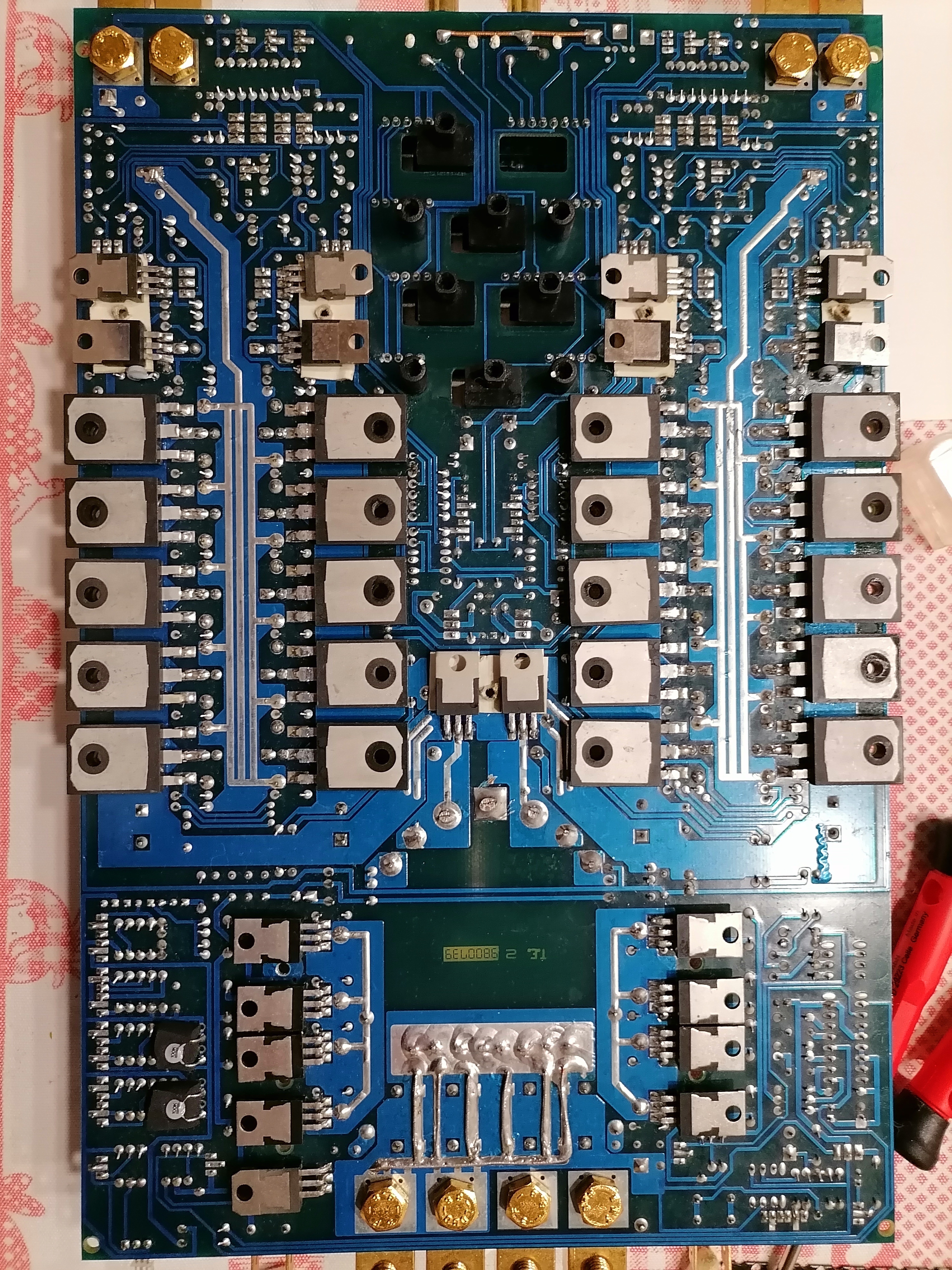

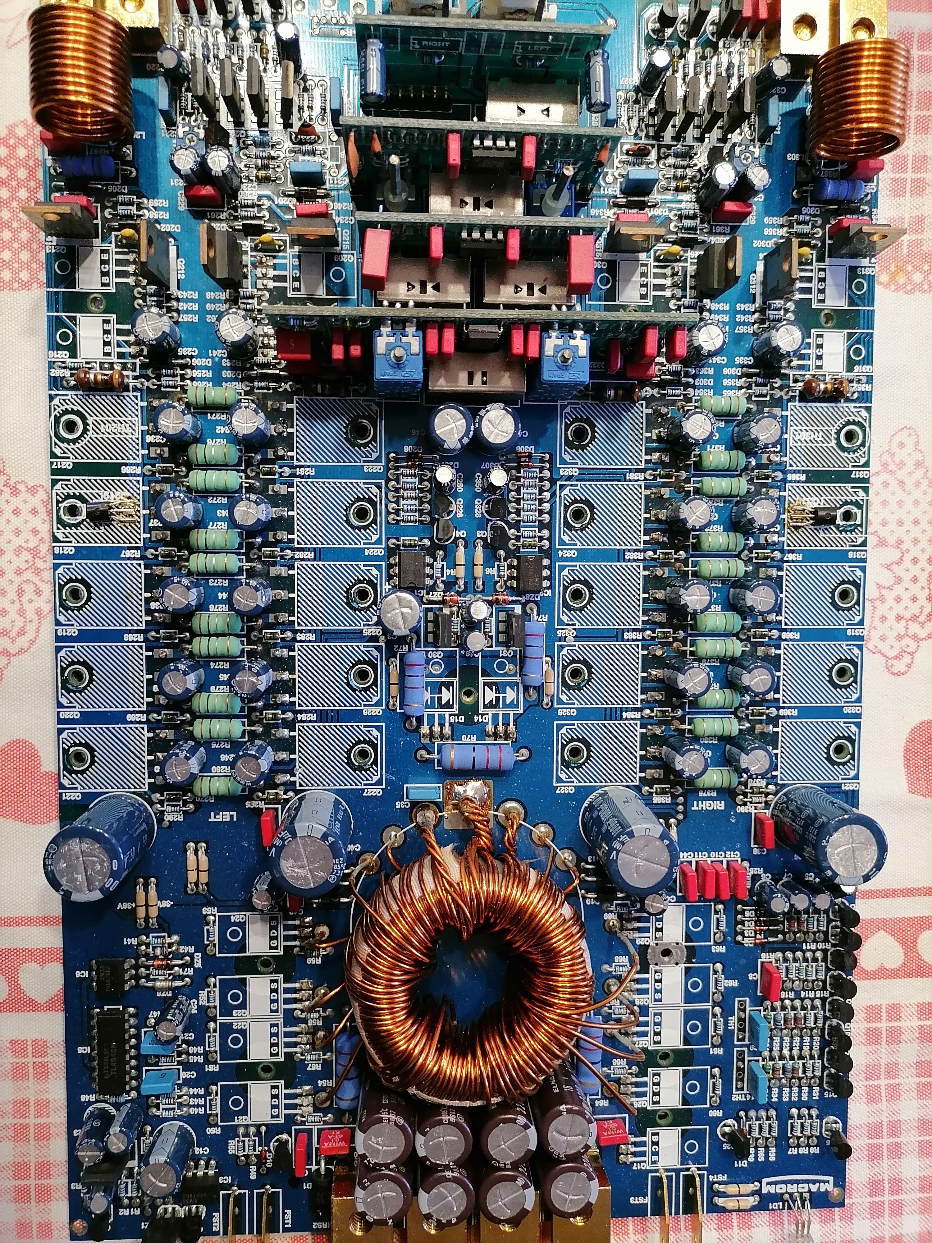

Smontato il Macrom,alcuni elettrolitici,soprattutto quelli piu' grossi ballano parecchio nella loro sede!!! Per il resto non vedo bruciature o perdite varie :yes: :yes:

Pulito anche il Macrom :yes: :yes:
Messaggi: 3393
#128
Gran bel finale (a vederlo) questo...
Non so poi come si comporti, ma mi piace!
Un po' meno certi pastrocchi di rinforzo sulle piste, ma ha cmq un certo senso di artigianalità ;)

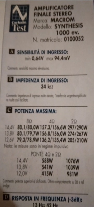

Siamo vicinissimi al raddoppio,
occhio alla sensibilità di ingresso ;)
P.S.
Questo però è il 1000 Evolution

The_Bis ha scritto: 1 dic 2022, 21:16 Gran bel finale (a vederlo) questo...
Ciao TheBis,nell'ultimo impianto serio che ho avuto in un' auto ci pilotavo i doppi LS180 in ogni portiera ,per conto mio e' straordinario,un controllo da primato e anche piuttosto raffinato.In effetti si vede che non e' fatto in maniera industriale,con tutti i pro e i contro. ;) :yes:

Ciao Darios,si,il mio e' il primo modello non Evo,ma nelle prove che fecero i vari mensili dell'epoca anche questo quasi raddoppiava con il diminuire dell'impedenza :yes: :yes: Non si puo' sbagliare la sensibilita' con il suo selettore,o almeno spero!!! :D :D :yes: :yes:

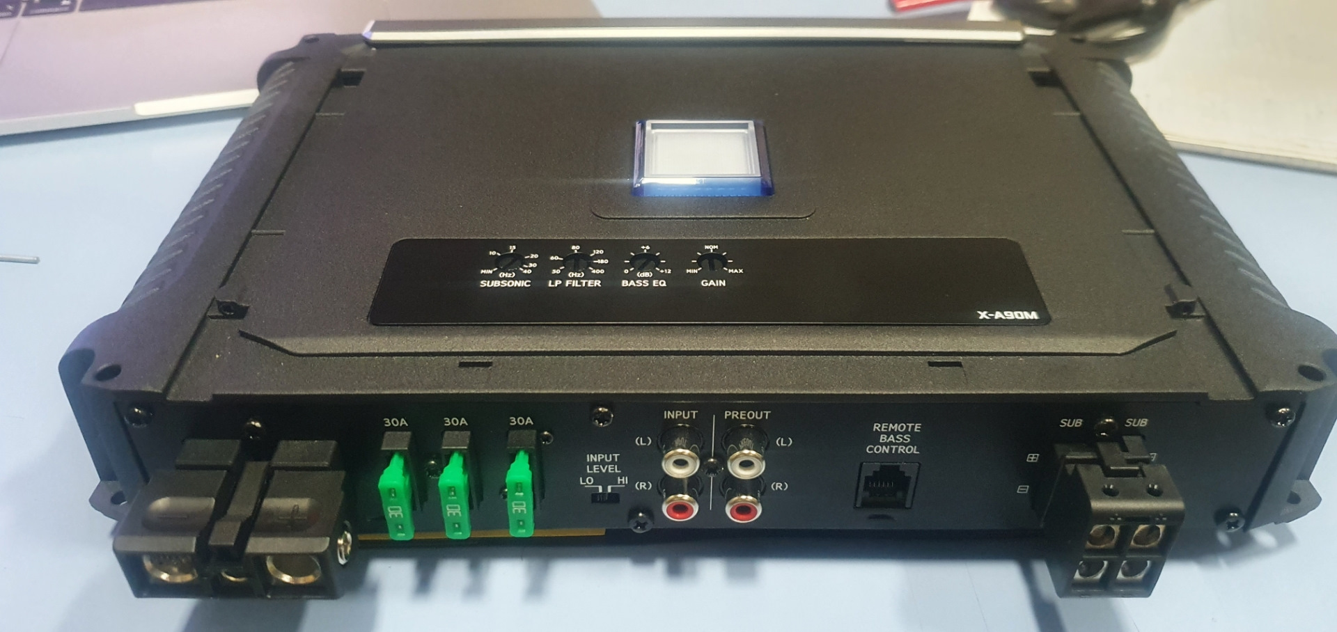

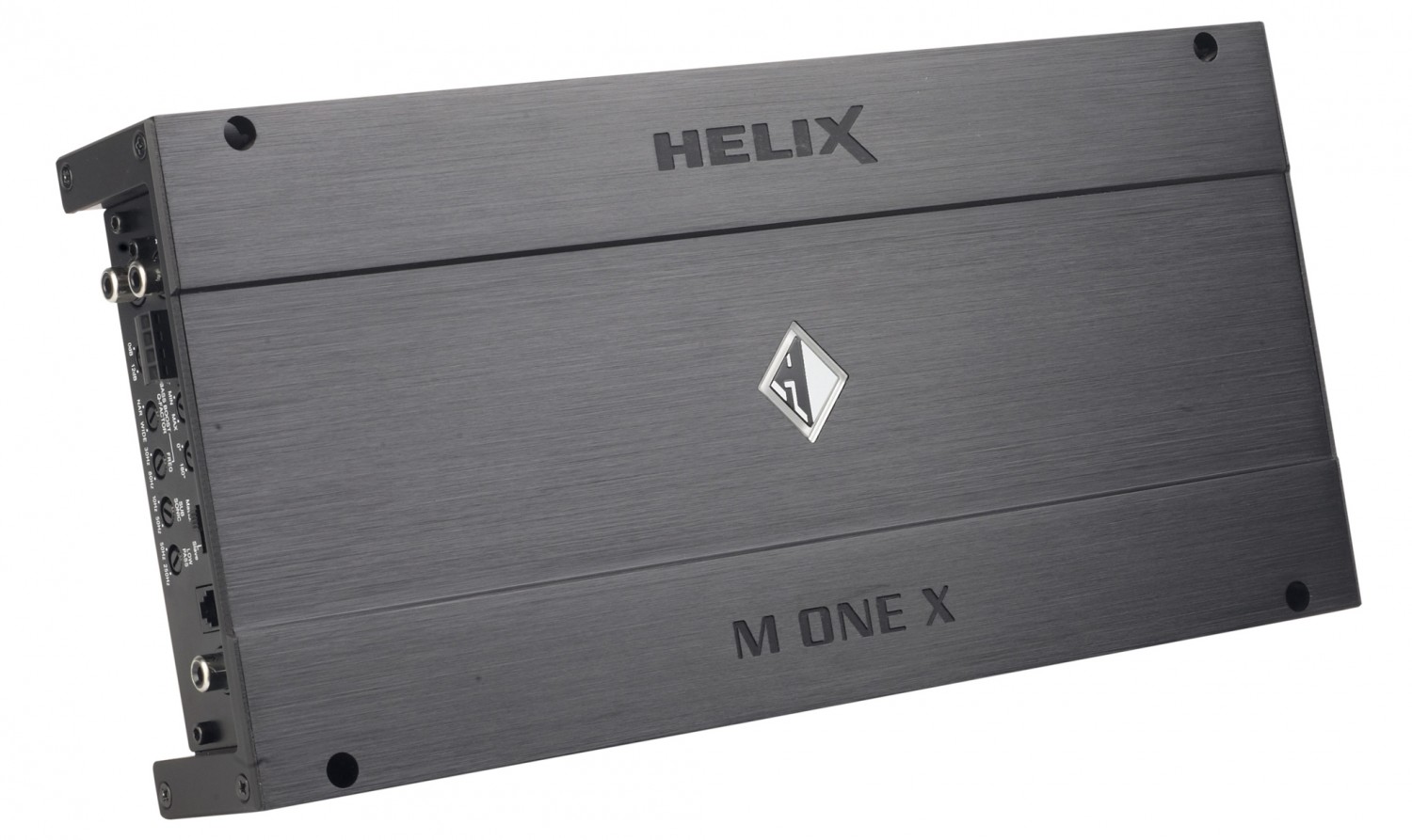

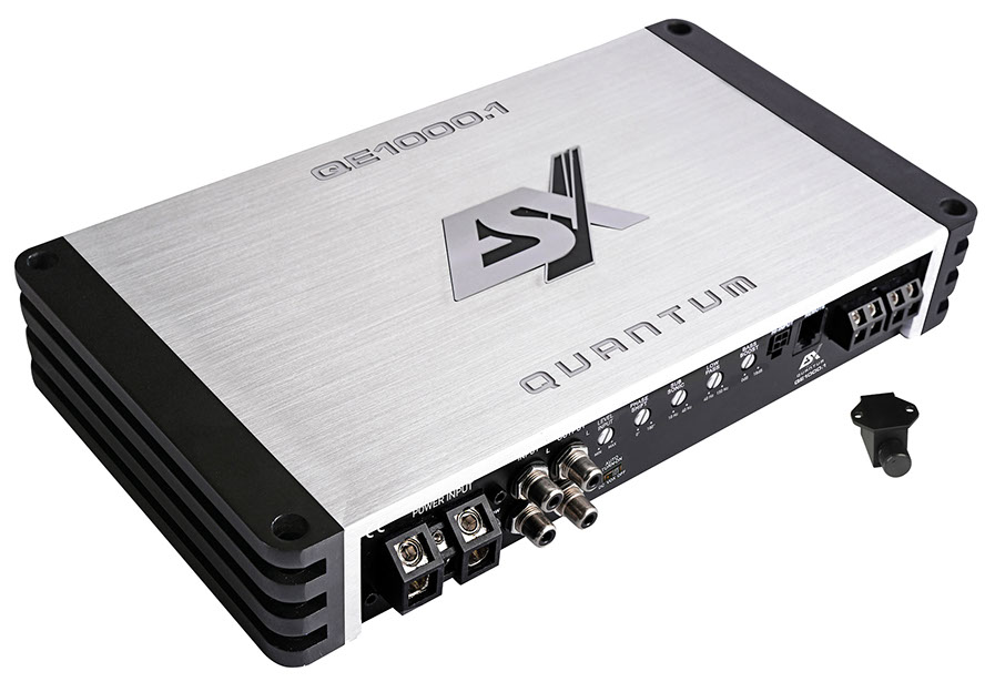

Ciao a tutti e Buon Natale,domani ormai è la vigilia! Ormai mi manca solo il mono per il subwoofer Focal P25fe da acquistare, ho deciso di prendere in considerazione questi tre modelli di marchi diversi,in ordine dall' alto un Digital Designs D1100 un Esx QE1000.1 e un Helix M ONE X,quale mi consigliereste di prendere oppure altre opzioni o consigli in base alle vostre esperienze? Grazie mille a tutti. :yes: :yes:
#134
Non credo che a livello acustico sentirai differenza, ma in ogni caso come brand rimatrei su helix o esx.
Se vuoi un pó di ciccia in piú senza sforare il budget valuta un alpine PDR-M65. Dichiarato 450x1 @4 ohm, tale potenza é stata misurata a 12v, mentre supera i 600 ai canonici 14,4v.
