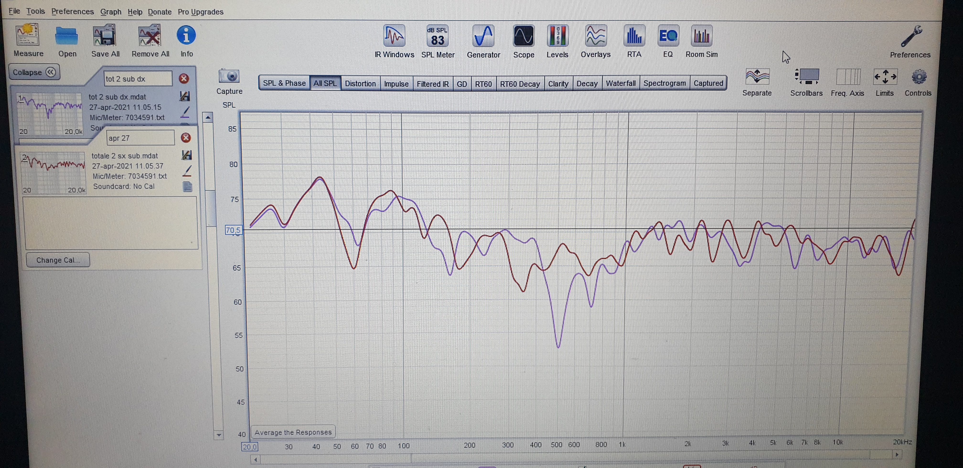

Ciao the bis tranquillo nessun problema,sto un po impazzendo T_T nn riesco mettere appunto il sistema...
Un po tutto mi porta a pensare che su questa auto il 2 vie rimane difficile da far suonare... anche in modo decente...
Oggi ho installato dei full range trovati in rete a 30 euro la coppia ( giusto per fare qualche prova) vifa ne65
Come contensto nn e propio un disastro manca la gamma alta e peccano un po in tenuta, ovviamente migliorato la gamma media... ma ce ancora da provare
Ti faccio vedere le misure che ho fatto oggi sub +wf+full....
Ho dato una leggera equalizzata giusto per togliere qualche picco qui e la ma é da rivedere
Pioneer sph 250 dab
Helix dsp mini
Tw: gz
Wf micro 5.16
Ampli clarion 1004ha
Sub: beyma 26 pro
Steg 120.2

Ok quests mattina ho migliorato la situazione da valutare ancora la fase all incrocio perche ho dovuto alzare il taglio di wf e full sono andato ad orecchio ed abbassare il livello dei full, per la tenuta in potenza visto che nn hanno un carico appropiato... pero in confronto a ieri molto meglio, e ho usato pendenze 24 db
Rossa e viola sistemate questa mattina
Arancione e verde sono di ieri
Full dopo eq  taglio 900 dal processore
