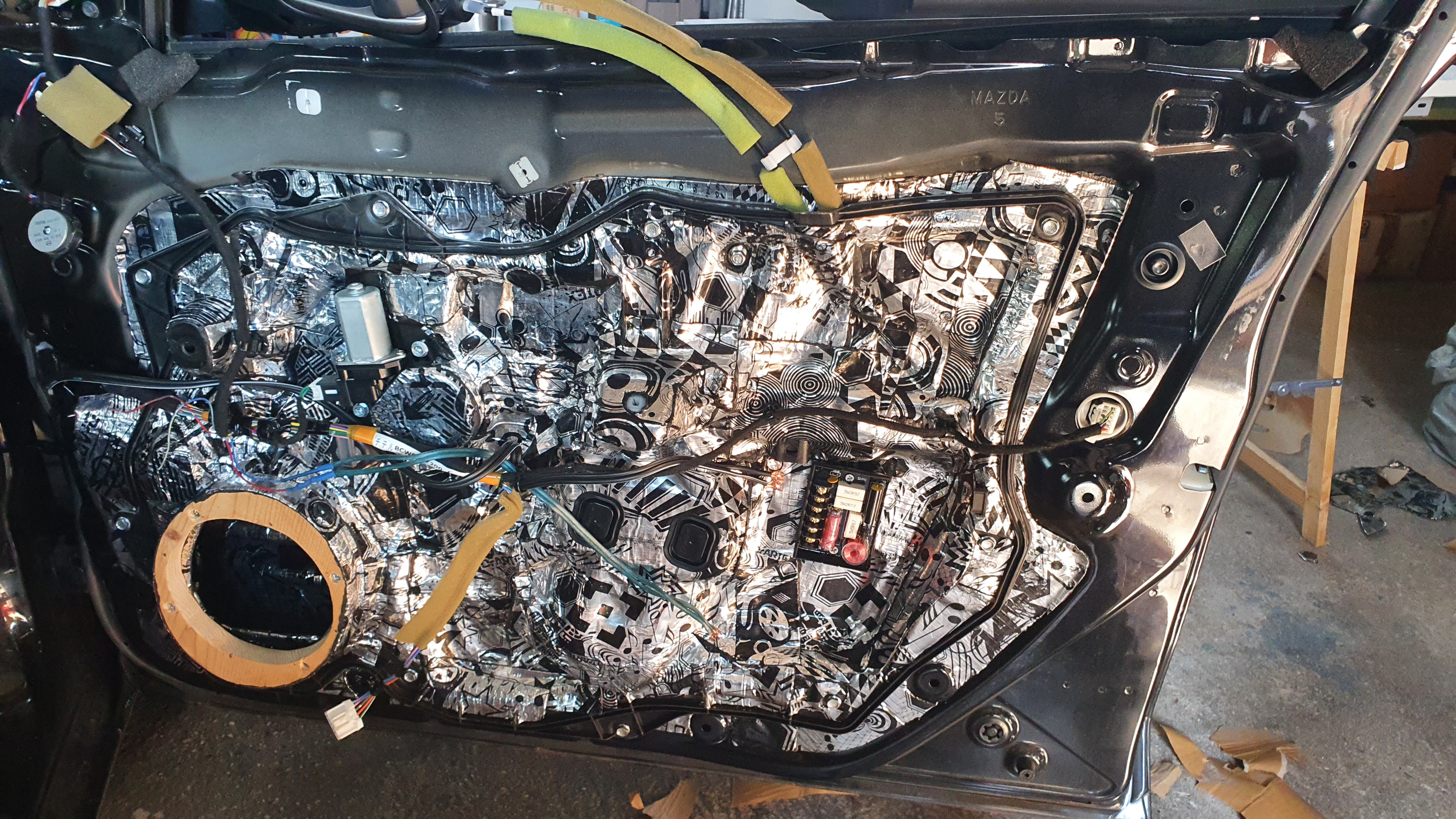

Eccoci, il lavoro si sta facendo più lungo del previsto.
Portiera destra finita (senza antirombo ma in caso lo metterò in un secondo momento)
Ho fatto solo una foto, accontentatevi 😝
Sulla tasca alla fine ho applicato i fogli e sopra gli ho rimesso quella specie di lana che c'era già.
La differenza si sente eccome, sembra quasi di avere l'audio solo a destra, come suonano le Coral a primo impatto mi è piaciuto, vedremo col tempo.
Non ho riscontrato i bassi secchi di cui molti si lamentano, ma ripeto vedremo col tempo
Prossimo WE portiera guidatore!
