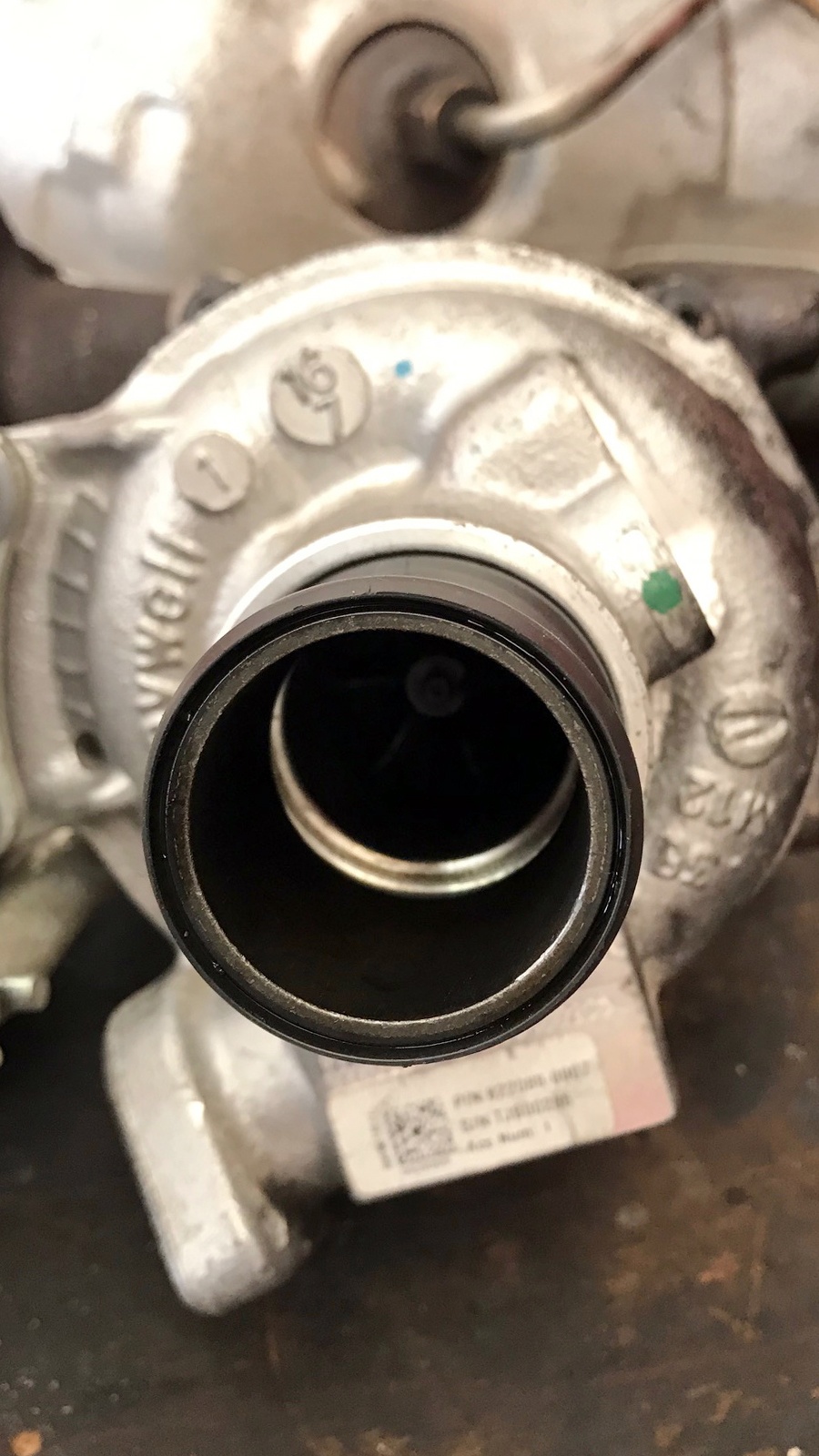

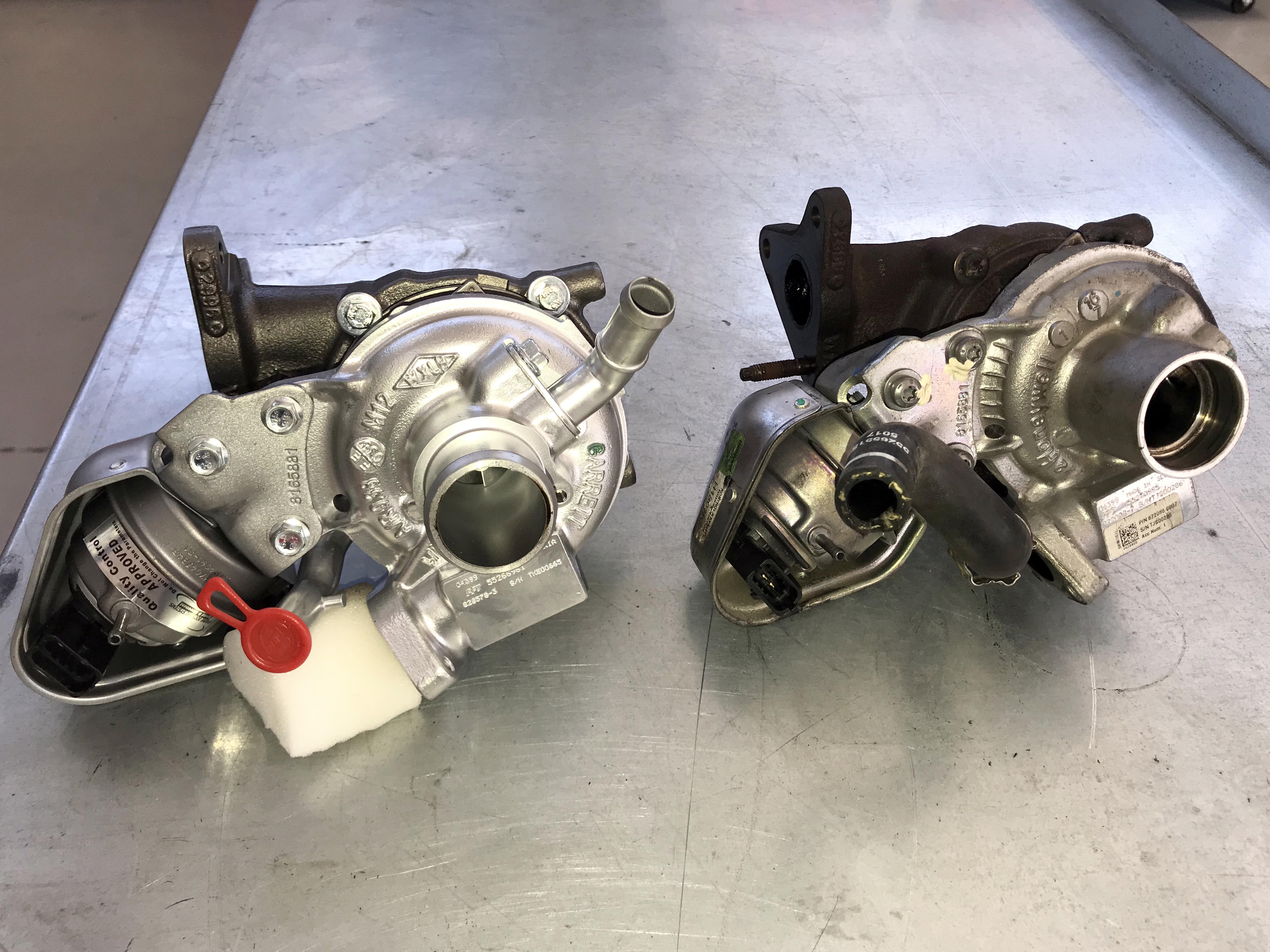

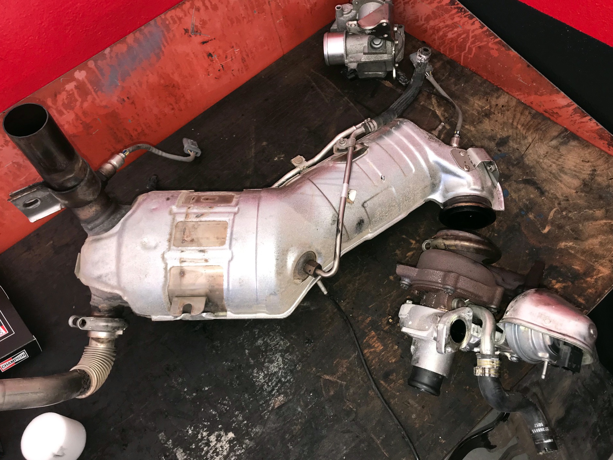

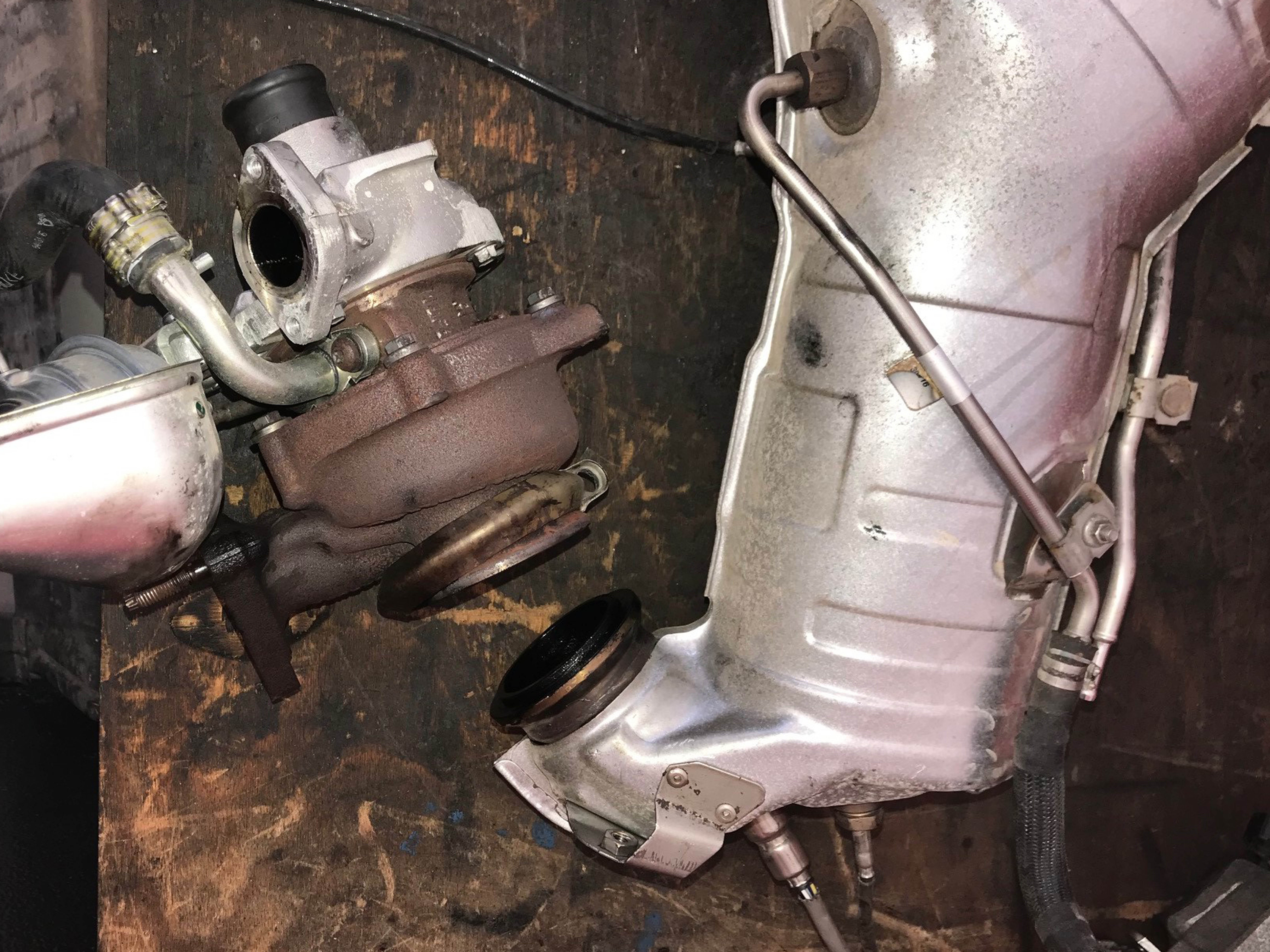

Questo è l'ultimo post sull'argomento. Stamani ho fatto visita al mio amico meccanico Maurizio, e insieme abbiamo analizzato ulteriormente il danno subito dal 1.3 Multijet Fiat.
In pratica la rottura è avvenuta con tutta probabilità per scarsa lubrificazione visto che l'olio è miscelato al gasolio, presente ora in tutto il motore.
Il FAP si è saturato,evidentemente, oppure a forza di rigenerasi e richiamare micro iniezioni di gasolio si è saturato e diffuso il carburante dove non doveva proprio finire.
La turbina nuova che è stata acquistata, ed è arrivata già è una Garrett, l'originale invece è marchiata con un logo dell'est Europa, probabilmente.

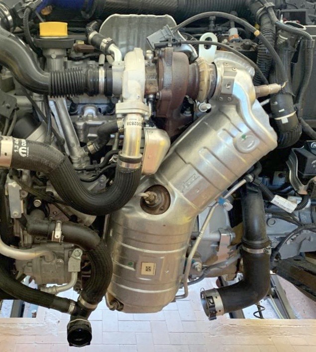

Ma mi ha fatto specie vedere la posizione della turbina, in pratica è posta all'uscita del FAP, attaccata, appiccicata!!!
Si deduce chiaramente che qualsiasi problematica a monte immediatamente o quasi transita a valle in un batter d'occhio...
Quindi c'è un solo modo per risolvere la questione del tutto, alla radice. Non sto qui a svelarla ma si capisce.
Ecco le foto, non hanno bisogno di ulteriore commento...

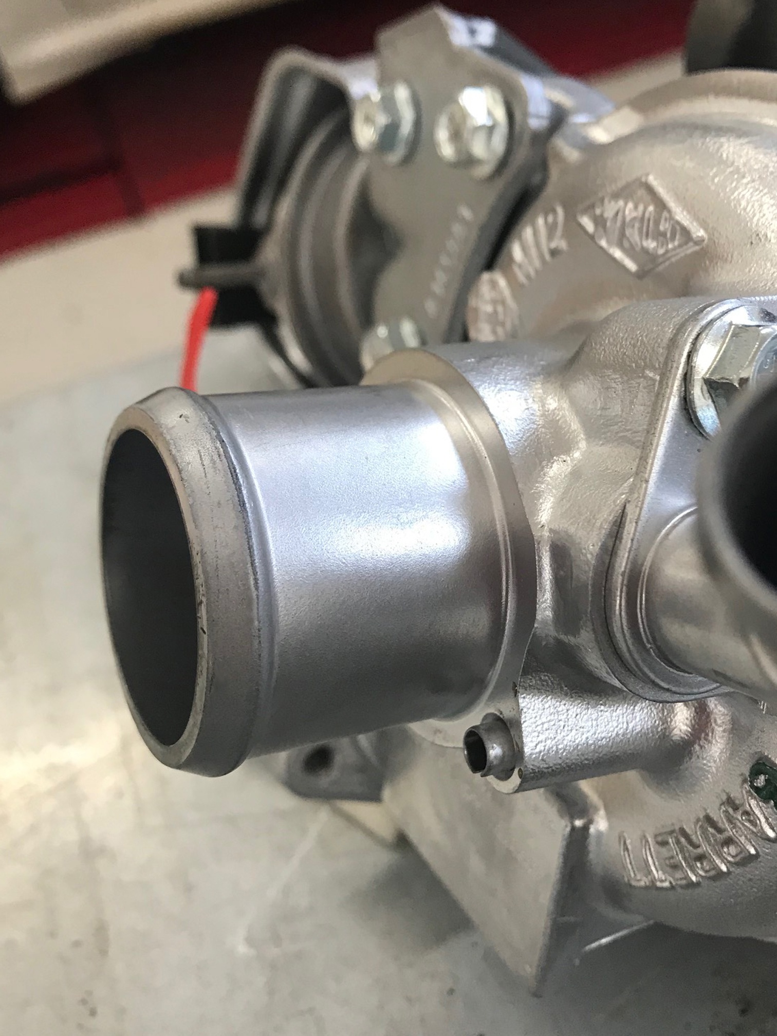

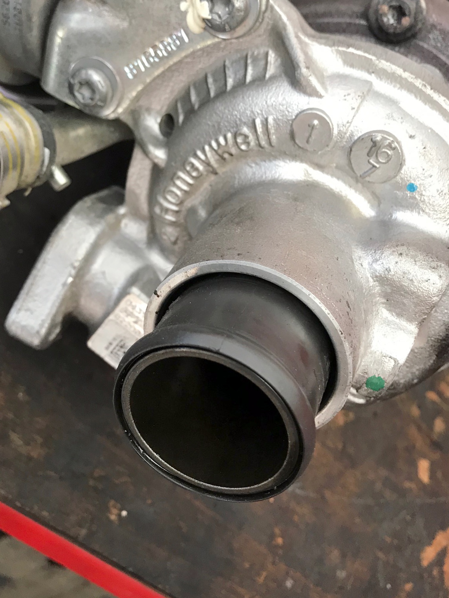

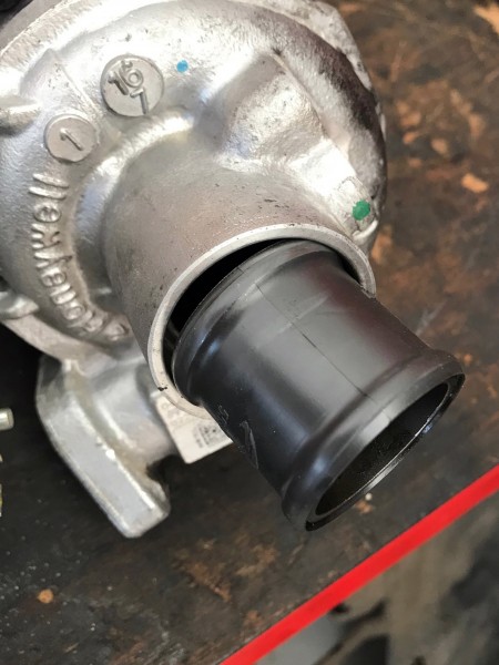

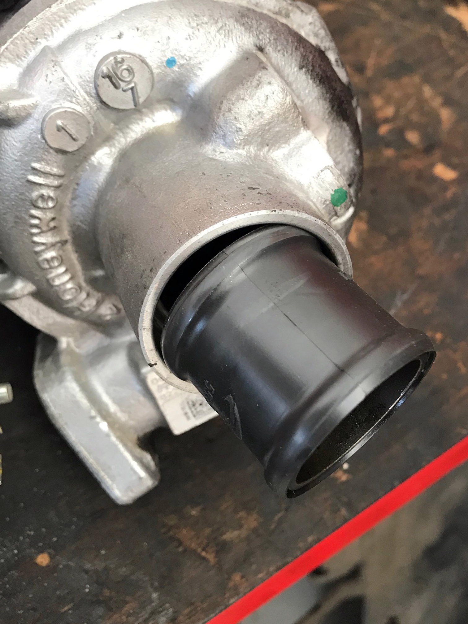

Mi ero promesso di non tornare sull'argomento ma non ho resistito...
Stamani ero di nuovo dal meccanico e si è accorto che la turbina di ricambio da montare sulla mia Qubo 1.3 Multijet non è uguale e identica a quella originale. O meglio differiscono per un solo dettaglio, oltre che al brand costruttivo: il collettore di aspirazione.
Sull'originale HONEYWELL la giunzione è mobile, costituita da un manicotto metallico ricoperto da una boccola in gomma. Su quella arrivata (ma di questi tempi l'assortimento e la disponibilità dei ricambi non è sempre perfetta) pur prevista per il Fiat 1.3 Multijet Euro 6B il dettaglio è diverso. Il collettore della turbina GARRETT è solidale al blocco metallico. A mio avviso, e a quello del mio meccanico pare una soluzione migliore, più stabile nel tempo, più duratura.
Detto fatto, provata con l'interposizione di un manicotto in elastomero sottilissimo monta a misura!
Non sarà una soluzione originale ma se il ricambio è migliore credo sia una soluzione preferibile.
Che ne dite?
Un salutone. Manu
Che ne dite?
Un salutone. Manu
Mah, se il diamoetro di raccordo del tubo e' o stesso non vedo problemi, anzi anche per me un collettore tutt'uno e solidale al corpo della turbina forse e meglio, anche se un dubbio c'e': che tipo di manicotto va collegato? perche' potrebbe essere che la boccola di gomma (della vecchia turbina) faccia un po' da smorzante delle vibrazioni.
Grazie, Mark.mark3004 ha scritto: ↑9 apr 2020, 0:27 Mah, se il diamoetro di raccordo del tubo e' o stesso non vedo problemi, anzi anche per me un collettore tutt'uno e solidale al corpo della turbina forse e meglio, anche se un dubbio c'e': che tipo di manicotto va collegato? perche' potrebbe essere che la boccola di gomma (della vecchia turbina) faccia un po' da smorzante delle vibrazioni.
Ho chiesto anche questo, al meccanico, se il manicotto amovibile serviva magari a compensare dei lievi disallineamenti o giochi.
Risposta negativa in quanto l'anima è in lega metallica e l'esterno in sottile gomma, un collegamento rigido.
Oltretutto è in ingresso aria, e poi quell'enorme FAP credo sia puntellato in più parti. Piuttosto non doveva essere sporco così dopo pochi chilometri, non doveva entrare gasolio misto a olio! Ciao!
Ma il fatto che l'olio si inquini, non puó dipendere da una fessurazione in qualche punto del motore, tipo una micro crepa da qualche parte?
Lo dico perchè è una cosa che si senta eh.. Non perchè sono un meccanico.
Capisco che la turbina si sporchi con i gas di scarico (anche se il FAP è DOPO la turbina, magari si intasa perchè il FAP "pieno" rallenta il flusso). Ma non capisco come il gasolio possa inquinare l'olio, se non "passando i segmenti" o per una fessurazione in qualche punto, che mette in comunicazione il circuito dell'olio con quello del gasolio.. Che dovrebbe arrivare agli iniettori dalla pompa, quindi sempre esterno al motore.. tranne che la pompa non sia lubrificata dall'olio motore..
La turbina lo è. Ma semmai, se ci fosse una rottura li, l'olio dovrebbe essere inquinato dai gas di scarico. Non dal galolio..
Boh!
Io mi occupo di antenne, in fondo. Ma sono curioso di tutto.
Boh!
Grazie, carissimo, per il tuo apporto alla discussione. Io lavoro in ambito sanitario e capisco ancora meno di te.
Il mio meccanico è un appassionato di motori, correva anche in go kart, ultra meticoloso, assai competente. E ha una lunga esperienza sui motori Fiat, ufficiale.
Non gli ho chiesto il perché esatto dell’inquinamento olio/gasolio ma so che il FAP richiede micro iniezioni di carburante per incrementare la temperatura e realizzare l’abbattimento delle polveri. E la mia Qubo mentre stava facendo il giro di prova è andata in autocombustione, cioè è rimasta accesa su di giri. Maurizio ha dovuto forzare lo spegnimento, e meno male che è successo a lui perché io non avrei avuto la prontezza di inserire una marcia e agire. So che non è un problema raro questo sui Diesel Euro 6. E non credo ci siano microfessurazioni. È proprio tutto un casino di progetto, una grana...
Confermo che non ci sono microlesioni strutturali.
Il mio amico Maurizio mi ha spiegato in parole povere che il problema nasce dalle rigenerazioni FAP. Le micro iniezioni di gasolio richiamate da questo componente riescono a far lavorare il sistema sui 400 gradi circa, e non a 5/600 perché temperature eccessive da reggere. Ora quando la rigenerazione non è completa il gasolio si deposita nella coppa dell’olio...
il tuo amico ha ragione....quando comprai il qubo nel 2010 lo preis volutamente senza filtro proprio perchè dava innumerevoli problemi, non sono auto da farci 3/4 chilometri e fermarsi, il fap si intasa e crea un mondo di problemi ( no a fiat a tutti) .. per il futuro occhio alla catena di distribuzione..la danno per 250.000 ma anche lì dipende dall'uso...molta città = maggior usura dei tendicatena..appena senti che comincia a "ciottolare" cambiala..oppure farai come la mia mamma che a 160000 km ha buttato via la panda 4x4.
sui primi mjt il fap era stato posizionato lontano dal motore e dava anche più problemi..poi con il mjt2 lo hanno messo subito dopo il turbo e funziona molto meglio.
un amico con bmw si è trovato in autocombustione in autostrada lui frenava e la macchina acelerava...ha rischiato di lasciarci le penne....poi ha buttato via tutto turbo testa pistoni...non siè salvato nulla.
oggi ho lavato un vecchio mix di howard jones...canzone adatta al periodo e alla situazione..."things can only get better" speriamo...
Grazie, Leo! Il testo di quella bella canzone infonde speranza e positività. Grazie di cuore per i consigli!!!leonekk ha scritto: ↑11 apr 2020, 3:33 il tuo amico ha ragione....quando comprai il qubo nel 2010 lo preis volutamente senza filtro proprio perchè dava innumerevoli problemi, non sono auto da farci 3/4 chilometri e fermarsi, il fap si intasa e crea un mondo di problemi ( no a fiat a tutti) .. per il futuro occhio alla catena di distribuzione..la danno per 250.000 ma anche lì dipende dall'uso...molta città = maggior usura dei tendicatena..appena senti che comincia a "ciottolare" cambiala..oppure farai come la mia mamma che a 160000 km ha buttato via la panda 4x4.
Non conoscevo i nuovi motori Diesel, mi si è aperto davanti un mondo inaspettato, e amarissimo per certi versi. Poi siccome sono uno che ama informarsi a fondo sto piano piano comprendendo la diavoleria che hanno inventato.
E proprio per ciò che è stato creato, per il fine perseguito mi stupisco di tale soluzione poiché non è vero che non inquina un euro 6B, anzi!
La vettura è di fatto "tappata", le prestazioni diminuiscono, i consumi di carburante sono maggiori, ci sono rischi concreti per chi è in macchina se il motore va in autocombustione, i costi per sostituire un FAP vanno da 2500 a 3700 €!!!
Ma mi chiedo: che macchina è esente da problematiche così serie al giorno d'oggi? Un benzina? Un ibrido? Un elettrico?
Se avete voglia di vedervi un video, un po lunghetto ma tanto tanto istruttivo sul tema FAP vi posto il link. Eccolo: https://www.youtube.com/watch?v=LcVnJua_Ems
Buona Pasqua a tutti!
