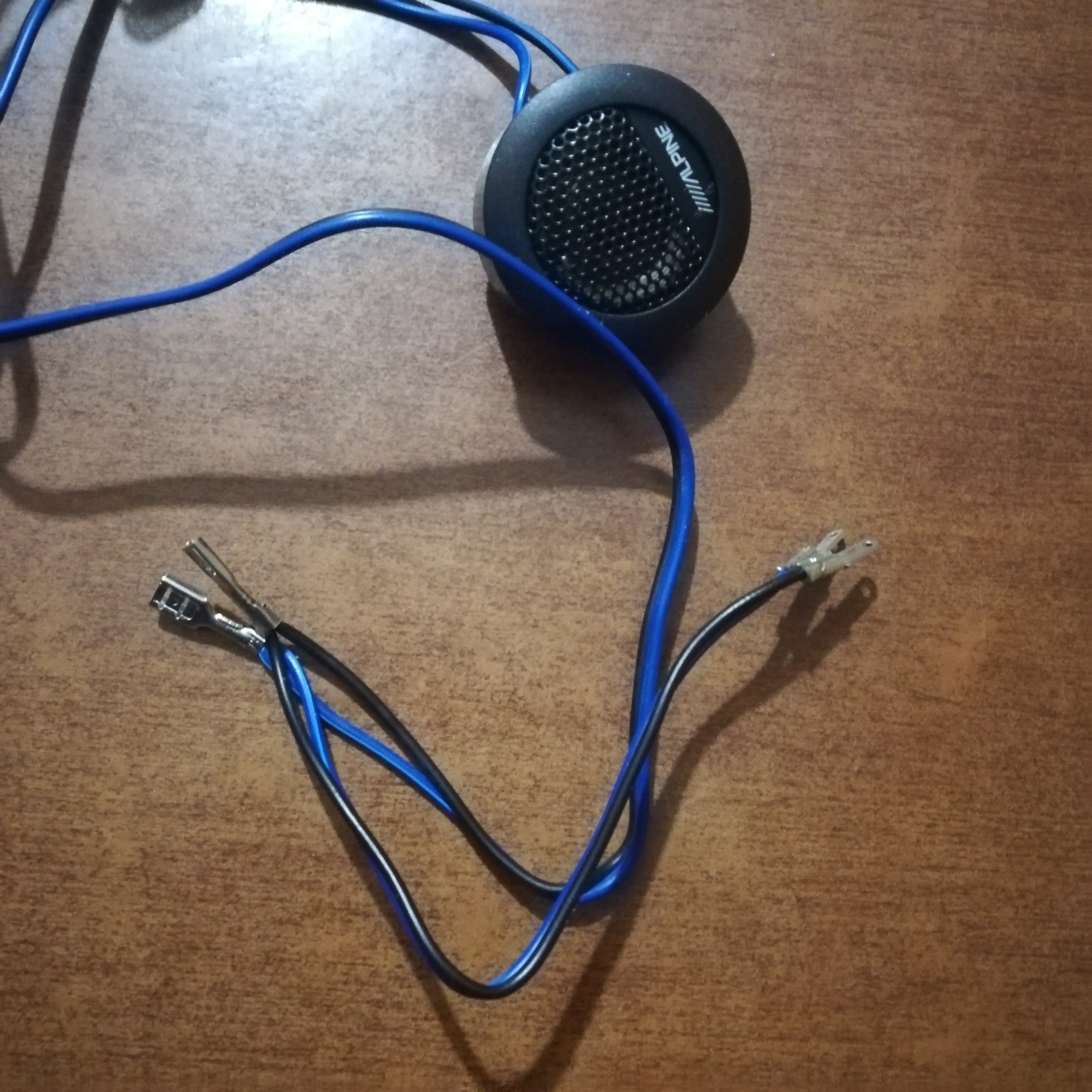

Masaniellov27 ha scritto: 27 feb 2019, 17:52 Praticamente vivo nel Congo con tutto il rispetto per gli abitanti di quella nazione, l'unico falegname che è presente nella mia città neanche mi ha fatto parlare e va beh, ho provato a togliere il fondo dell'alloggiamento ma non entra quindi mi dovrò arrangiare in qualche modo, per i tweeter invece sono dotati di attacchi a Y con 4 fast on, io nella predisposizione ho invece una spinetta, come li collego?
o prendi degli adattatori oppure tagli la spinetta e ci metti dei mammut maschi o femmina ...di dove sei? dal nick name potresti essere campano?

Ho nella predisposizione della macchina sui tweeter delle spinette bianche con relativa linguetta, tipo lo spinotto ISO ma con soli 2, mentre i tweeter presi hanno una uscita ad Y con 4 fast on.

ascolta io ho una fiat idea dove ho , a suo tempo, messo le stesse casse che hai preso tu , io i tweeter li ho montati a nastro ( per nastro intendo scorciare il filo e collegarli e poi nastrare) altro che spinette o adattatori....sono li montati da .....2011....

ma dov'è sta uscita a Y con 4 fast on?

Pure io farei così ma dopo per la polarità?

Ho sbagliato a scrivere?
No, non immaginavo una cosa del genere....
due fast on vanno sui wf gli altri due li colleghi ai cavi provenienti dalla sorgente (o ampli)

Anche se ho già la spinetta predisposta?

Quella Y, come la chiami tu, serve per entrare con un solo filo (una coppia) in predisposizione e poi proseguire per l'altro altoparlante dello stesso lato. A quanto pare tu hai già la predisposizione per due coppie di fili (una per il midwoofer e una per il tweeter) e quindi il capo che prosegue non ti serve.
Quindi taglia prima del primo fast on partendo dall'ap e taglia prima della spinetta e spela i fili.
Per la polarità non cambia nulla: per i tw blu=+ nero=- per la spinetta l'hai individuata? Se c'è un nero sarà sicuramente un negativo (-).
Poi attorciglia tra loro i capi con uguale polarità, un paio di giri di nastro isolante e il gioco è fatto.
Per i mw segui lo stesso procedimento.
Domanda: ma questo kit ce l'ha un crossover o almeno un condensatore sui tw?

Lustrike ha scritto: 27 feb 2019, 19:58 Quella Y, come la chiami tu, serve per entrare con un solo filo (una coppia) in predisposizione e poi proseguire per l'altro altoparlante dello stesso lato. A quanto pare tu hai già la predisposizione per due coppie di fili (una per il midwoofer e una per il tweeter) e quindi il capo che prosegue non ti serve.
Guarda il video che ho messo... ha un condensatore ... se lo taglia siamo fritti XD .

Beh ragazzi nabbo so nabbo ma non taglierei mai al di sopra di quel condensatore, da ignorante penso che se c'è a qualcosa serve ahahahahah, allora vado di nastro isolante grazie!

Bravo, ma se riesci a mettere dei fast fai un lavoro più pulito.... vedi te.
Poi il Fast on magari lo nastri per evitare che vada a contatto con le lamiere

volendo, anche di termorestringente....

Potresti anche mettere quelli preisolati, comunque si anche termoresteingente vai alla grande
