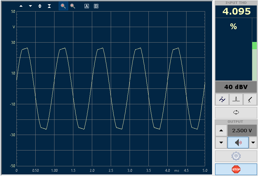

Le seguenti misure sono state effettuate con la sensibilità dell'amplificatore regolata esattamente a 2Vrms
Prima misura: qui il segnale applicato in ingresso è esattamente 2Vrms, quindi siamo a livello di potenza nominale in uscita, THD% molto molto bassa, eccellente valore misurato (e infatti questo ampli è decisamente ben suonante).

Terza misura, segnale 2.5Vrms, quindi +500mV, THD che supera il 4%, quindi udibile (beh, certo, dipende dal proprio orecchio e dal genere di musica riprodotto... ma parto dal presupposto che qui l'obiettivo sia l'HiFi :) )
Tirando le somme: abbiamo visto che bastano 500mV di scarto dal livello di sensibilità di un amplificatore (e questo è un caso tipico) per determinare un evidente e tangibile degrado nella riproduzione e far "suonare male" un amplificatore (sopratutto nella condizione di riprodurre, ad alto volume, tracce con elevata dinamica) che invece, in condizioni ottimali, può dare risultati molto molto buoni!
