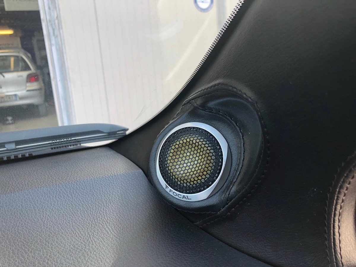

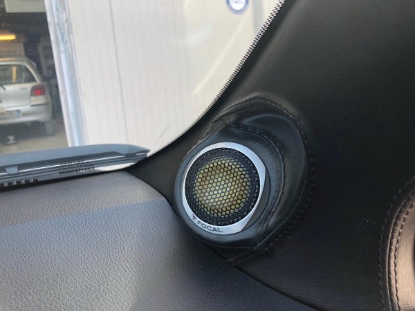

montanti-montati :D

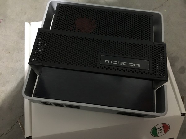

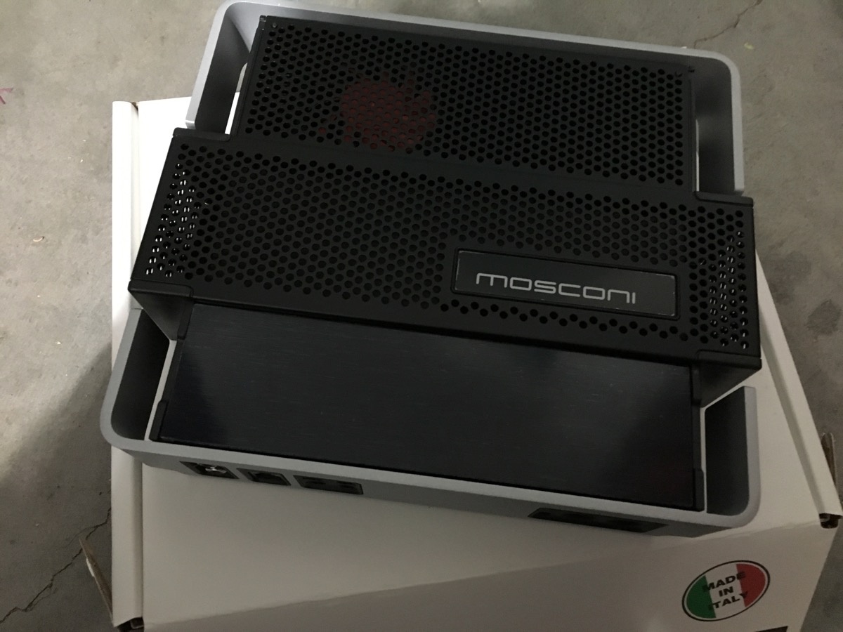

e piccolo acquisto...

Bello!!! L’impellatura è opera tua?
Messaggi: 4977
Re: Yaris Hybrid
#127
No il montante Perry, l'impellatura il suo contatto di fiducia

caspita! integrati alla perfezione... :yes:
il nuovo acquisto niente niente è un mono per il subwoofer!? :hmm:
Messaggi: 4977
Re: Yaris Hybrid
#131
Yes Mosconi Pro 1/10

ci ho visto bene allora... tanta roba!!!

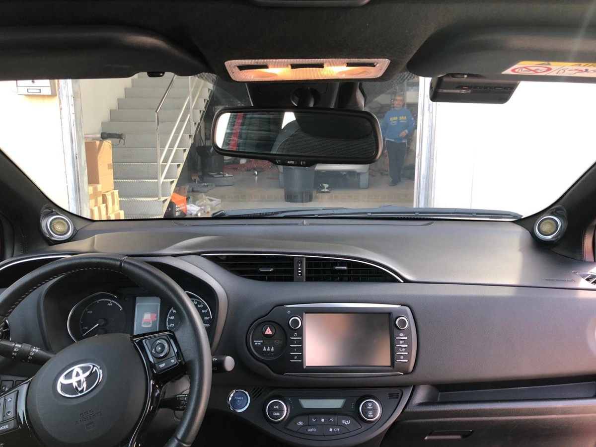

Non ancora, ho i tweeter suonanti (col resto originale), provissoriamente con un condensatore da 6,8uf
provati un attimo questa sera, wow spettacolo di tweeter, se il buongiorno si vede dal mattino :D

Gran bel lavoro, si vede quando ci mette mano gente che lavora con criterio!
Unico disappunto, su cui né tu né l'installatore ha colpa, è che la base dei montanti su cui sono installati sembra che vada a restringere molto verso il centro, col tw di sinistra che sembra quasi vada a cadere fronte al guidatore! Non so se è effettivamente così o un effetto della prospettiva della foto.

No no,, La base dei montanti è più larga.. È l'effetto della prospettiva, perchè la foto è scattata "dall'alto verso il basso".

No Mark é la forma della palpebra che inganna

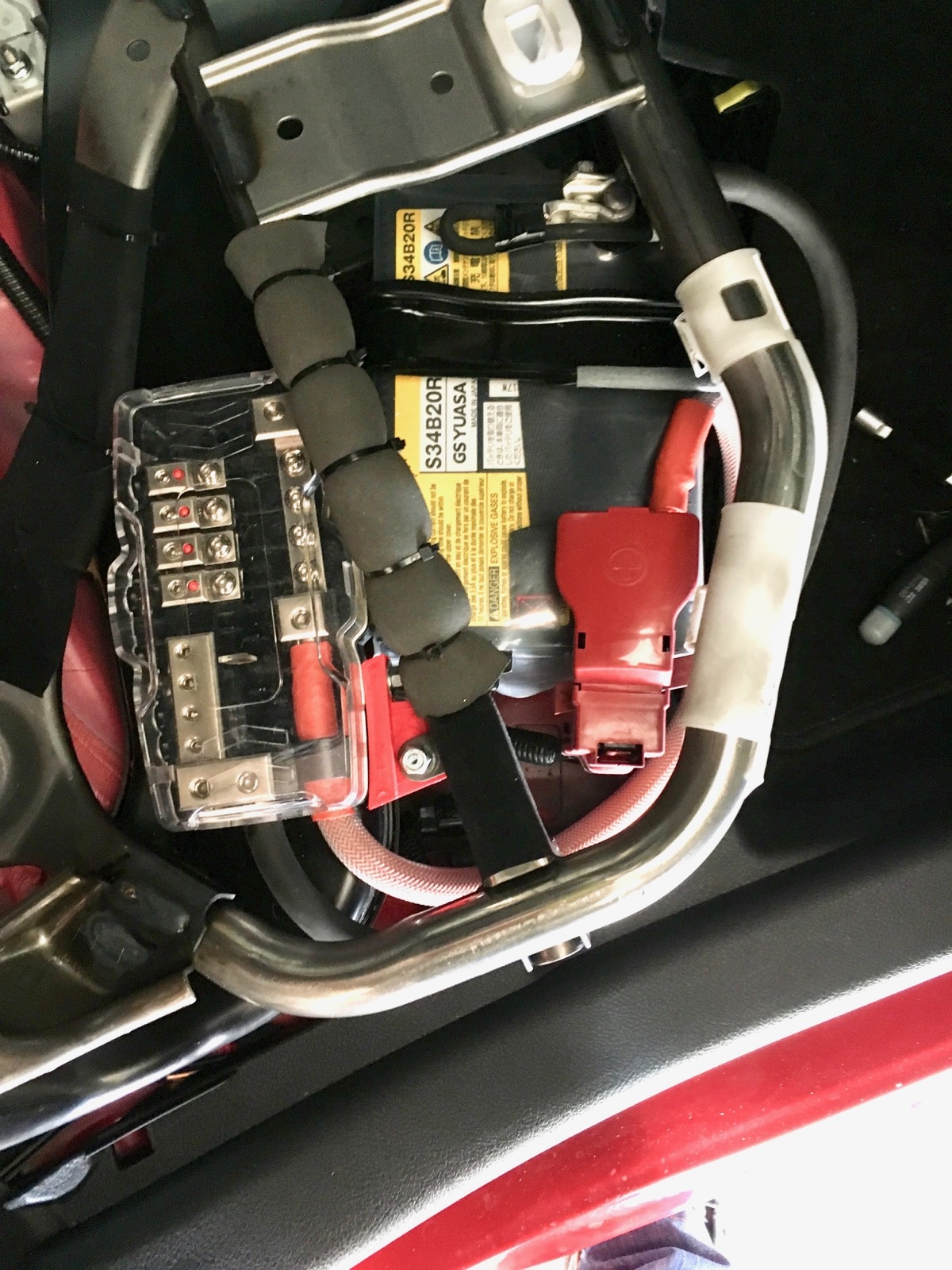

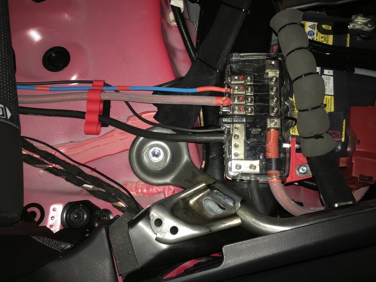

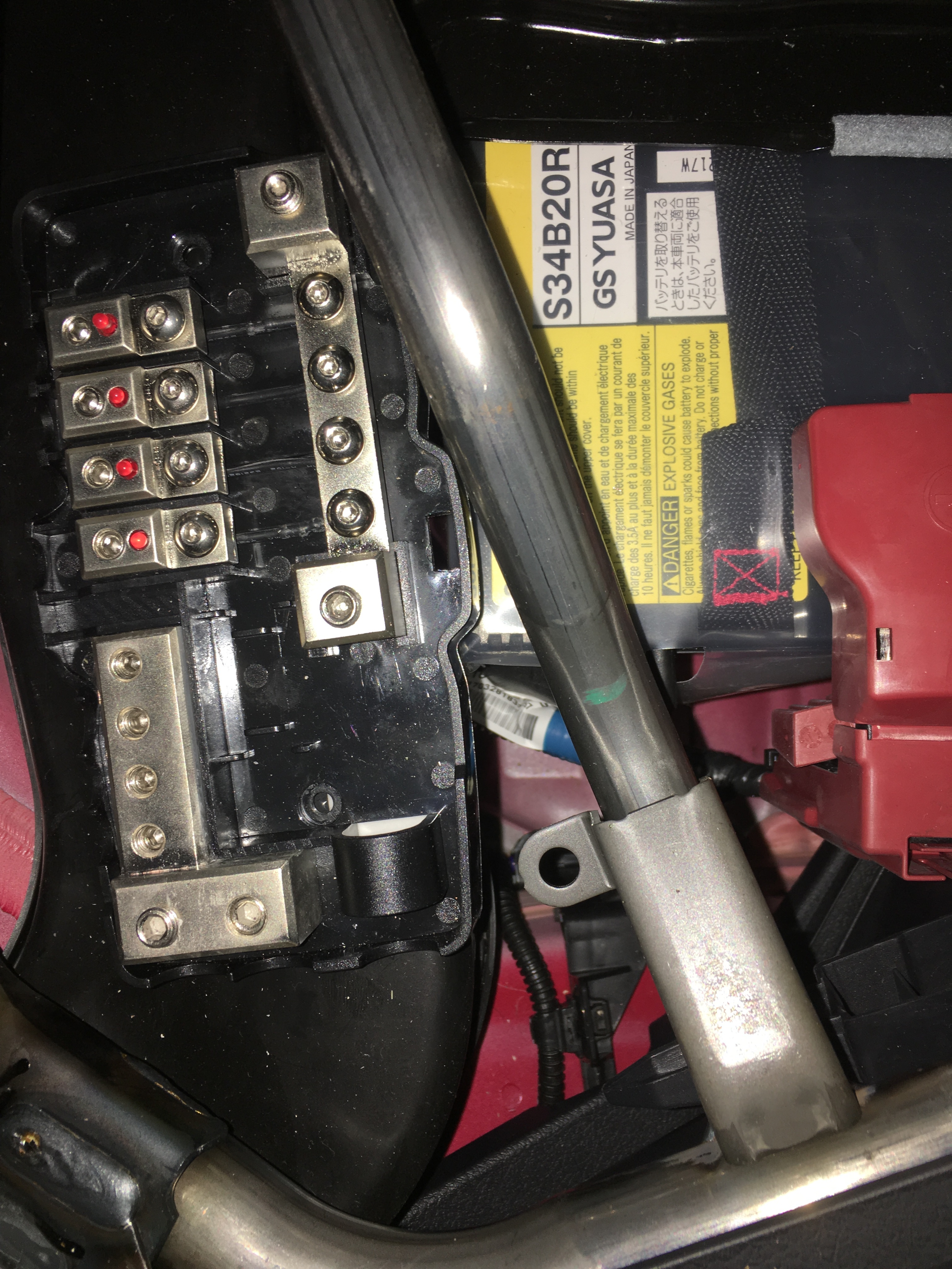

Ieri sera ho visto dove posso mettere il distributore di alimentazione....devo solo costruirmi una staffa

Ok allora è la prospettiva della foto che inganna!

Energia fu'

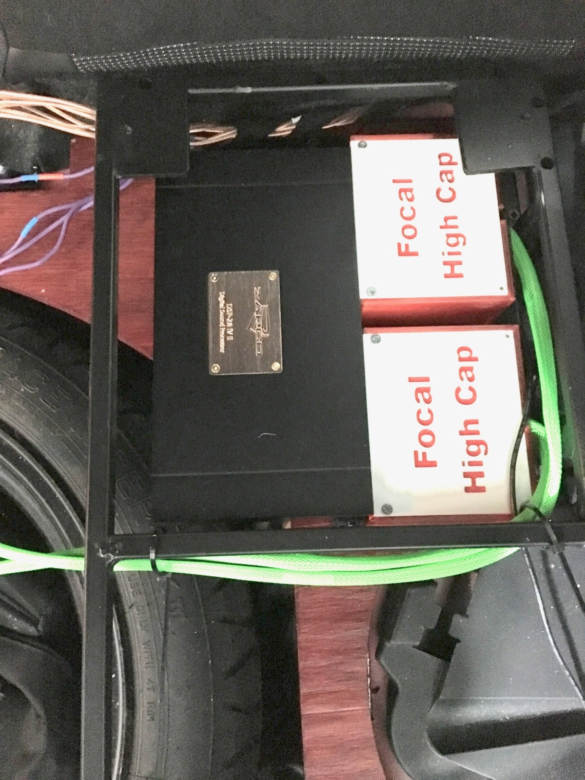

e inizio tetris...il mosconi ci sta giusto, ma non ho considerato l'airport (dove la metto?), dovrò studiarmi qualcosa tipo un altro telaietto

ma senza fusibili... energia non fu' :D
quindi il DSP sotto, sopra il Focal e di fianco il Mosconi giusto?
sotto il Mosconi non va l'airport?
oppure sotto il divano posteriore prima di arrivare nel vano? la butto così eh! ^^
