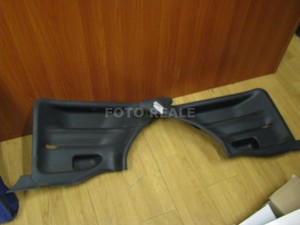

Penso che sarebbe interessante (per uno step successivo) montare le 16 anteriormente, e inserire nei pannelli posteriori le attuali da 13, dopo una corretta lavorazione, visto che ora non hanno alcuna predisposizione.mark3004 ha scritto:Sinceramente per ora strizzerei l'occhio al protafoglio sul discorso ampli cercando il migior compromesso spesa/qualità possibile, per investire poi appena possibile di degli ap da 16cm per il fronte, e lì vedrai che il miglioramento sarà palpabile!. Tutto ciò sempre con la premessa della insonorizzazione.
(non ho trovato foto migliori)
A quel punto potrei sostituire anche il Monacor e avere un impianto abbastanza decoroso
