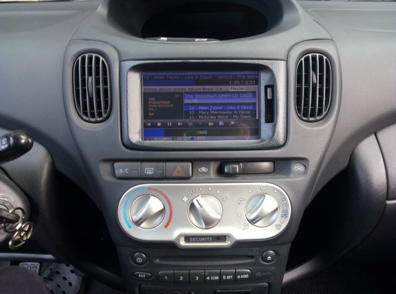

A proposito, ho risolto il problema del fischio da alternata eliminando le masse da una coppia di cavi RCA :)
Appena posso ti faccio la foto, la skin e' quella classica sua!! :yes:

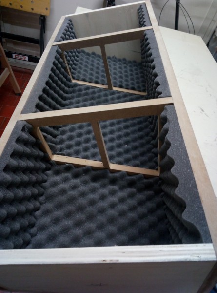

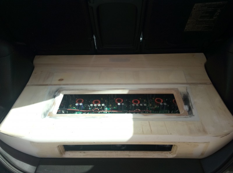

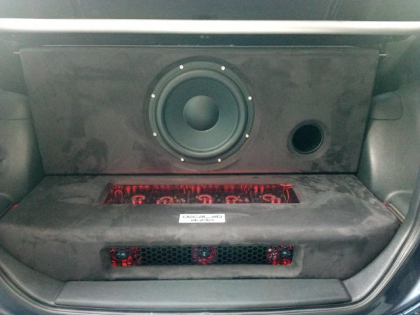

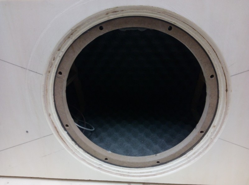

Per il sub ho optato per un peerless xxls12 che avevo a parcheggio XD, avendo gia' il doppiofondo creato, ho modificato lo stesso per inserire il box sub a schienale :) ho qualche scatto della cassa in wip e qualcuna del baule attuale
Comunque il sub e' caricato in 60lt reflex accordo 26hz su giu di li' XD

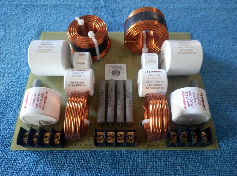

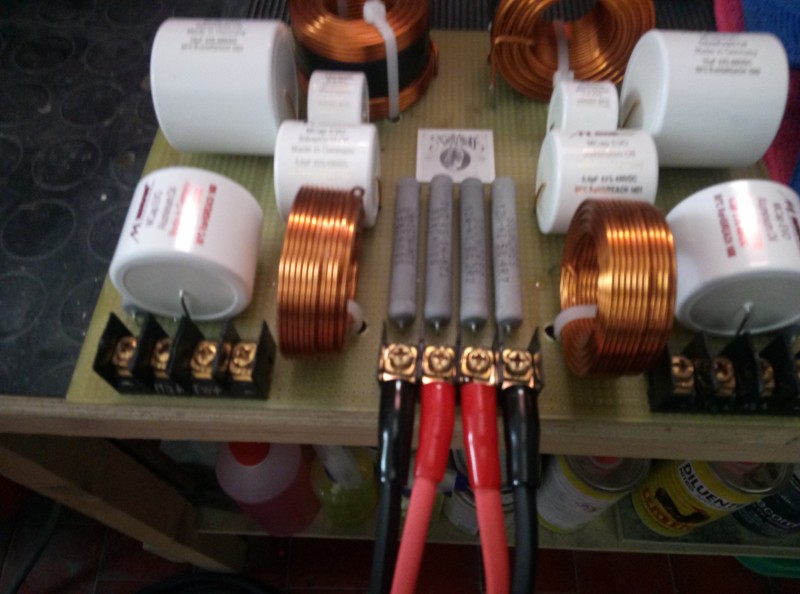

dopo aver fatto una serie di prove ed ascolti, abbiamo delineato il filtro definitivo della medioalta attuale che poi il caro amico Andrea Buracchi( alias NOSTROMO) mi ha realizzato :arr:

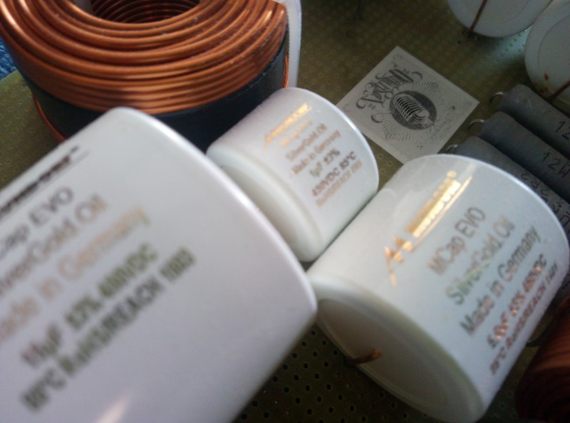

Che spettacolo questo crossover nella sua semplicità! Solo a me viene fuori un ammasso di roba informe?
Faresti una foto della parte inferiore del crossover, giusto per vergognarmi un po del mio! :D
Messaggi: 2907
Re:
#135
maverix ha scritto:Che spettacolo questo crossover nella sua semplicità! Solo a me viene fuori un ammasso di roba informe?
unica e sola di mamma vedova XD

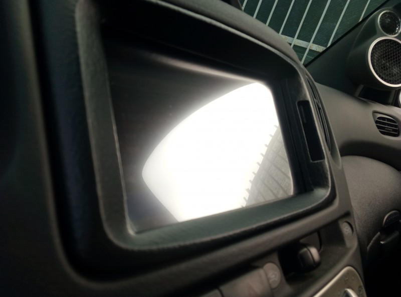

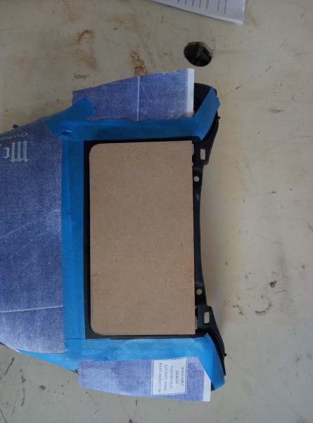

Mi mancava alla fine una mascherina per il monitor installato in plancia, mascherina che ovviamente non esiste XD e quindi me la sono costruita...........
come mio solito ho solo la foto inizio lavoro e poi la cornicetta finita...ihihihihih, ho verniciato cercando di riprendere l'effetto del resto e credo di esserci andato molto vicino :yes:
Ecco ora vado a vergognarmi, ma quello è solo stagno o c'è altro? Mi piacerebbe provare
