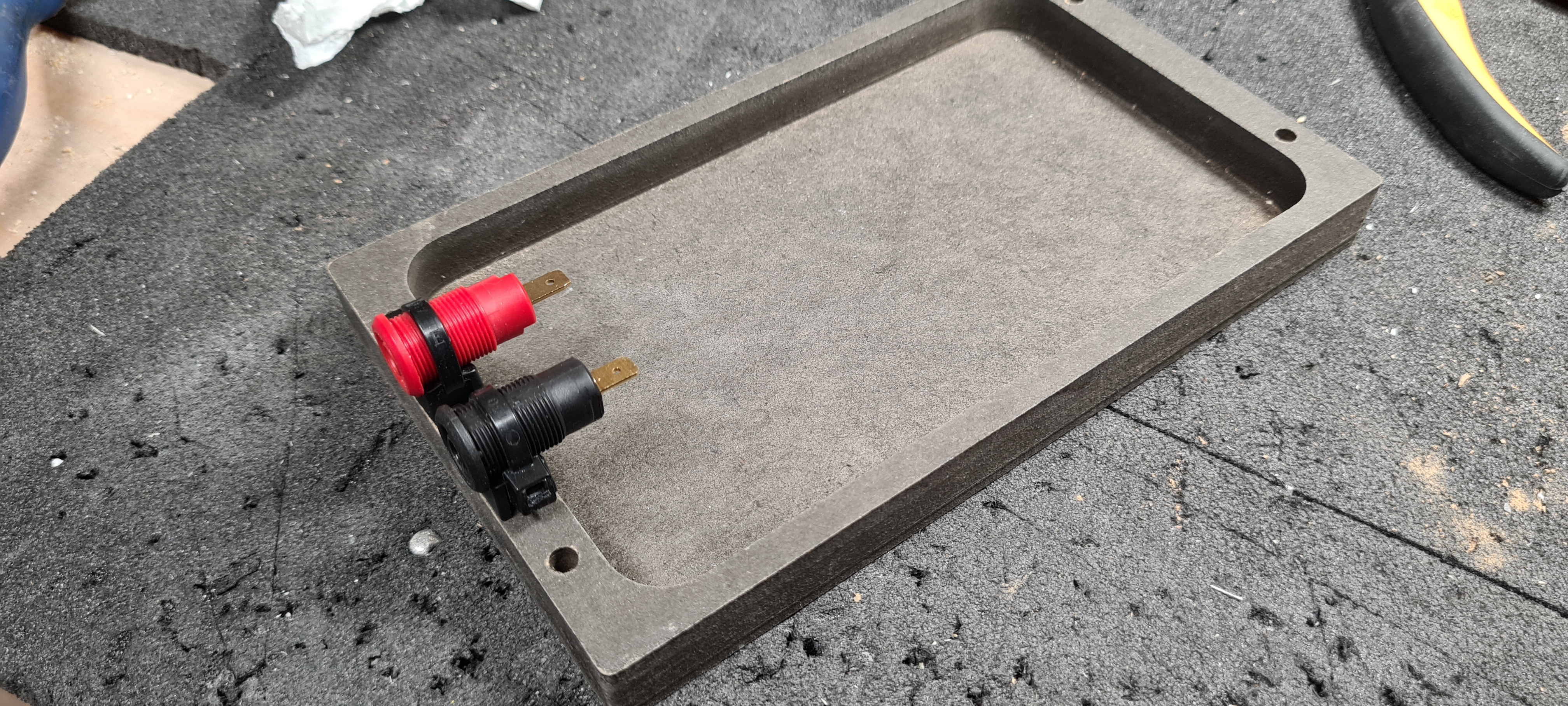

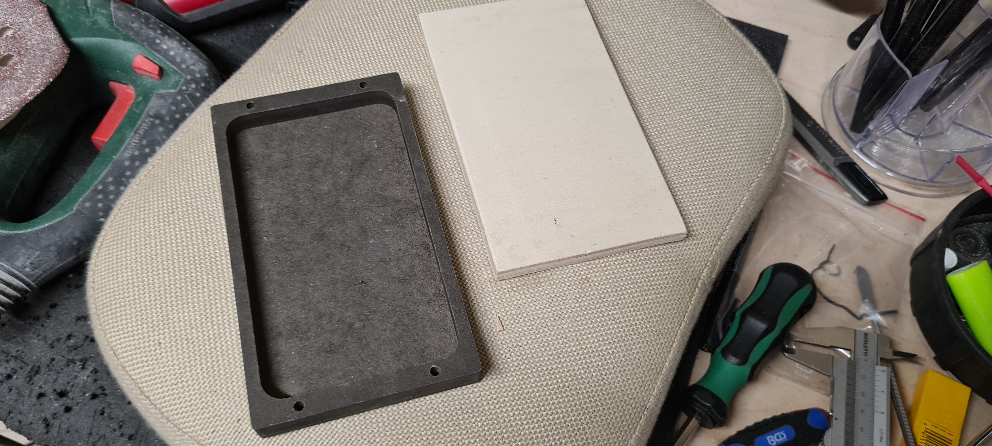

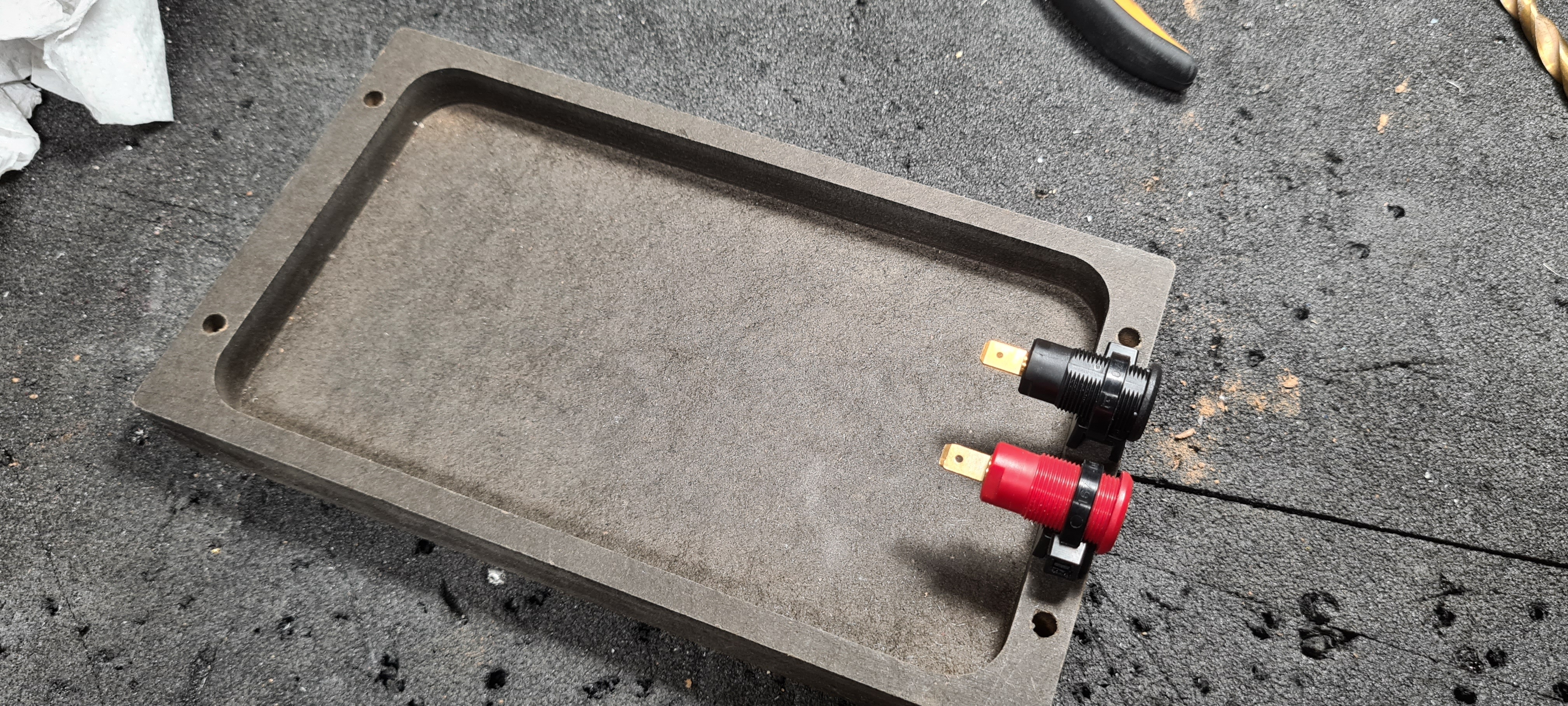

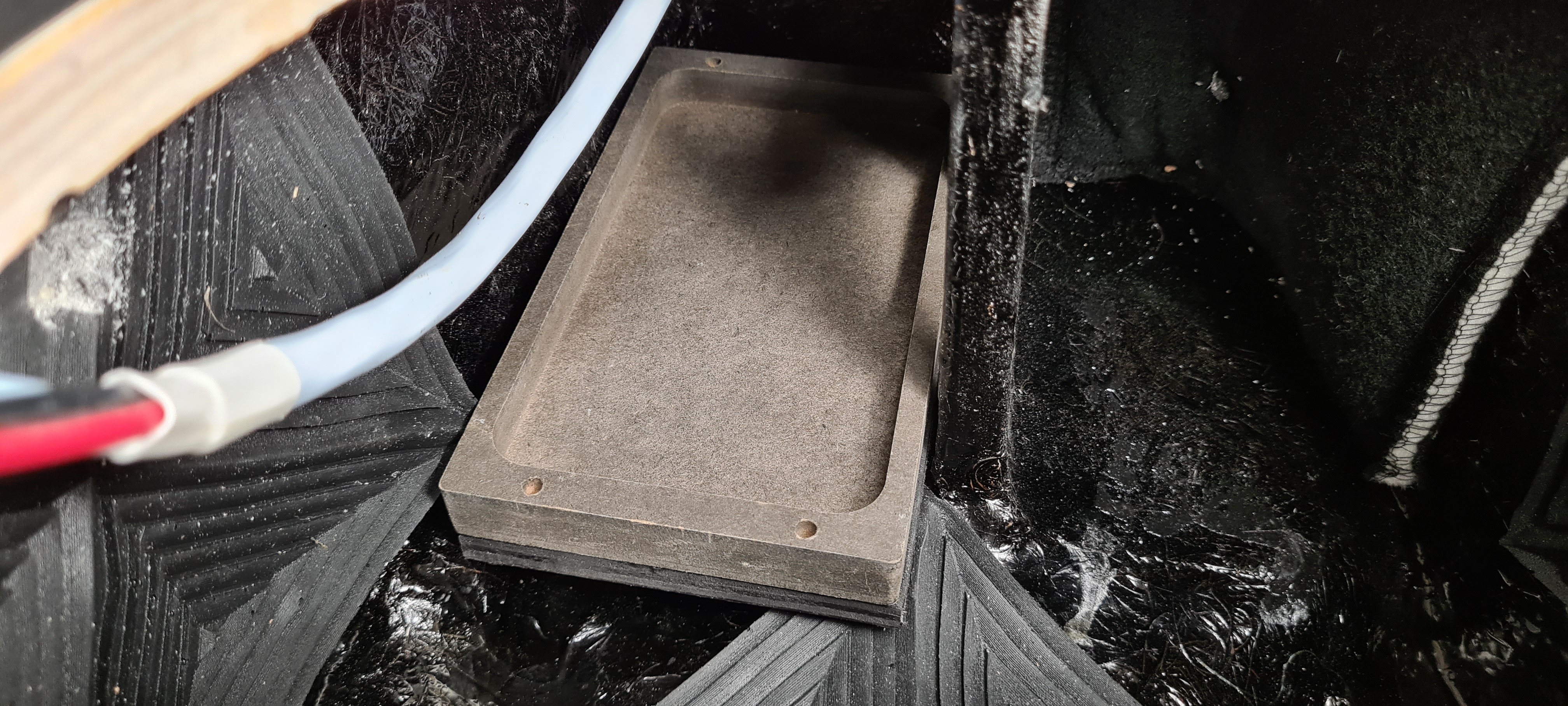

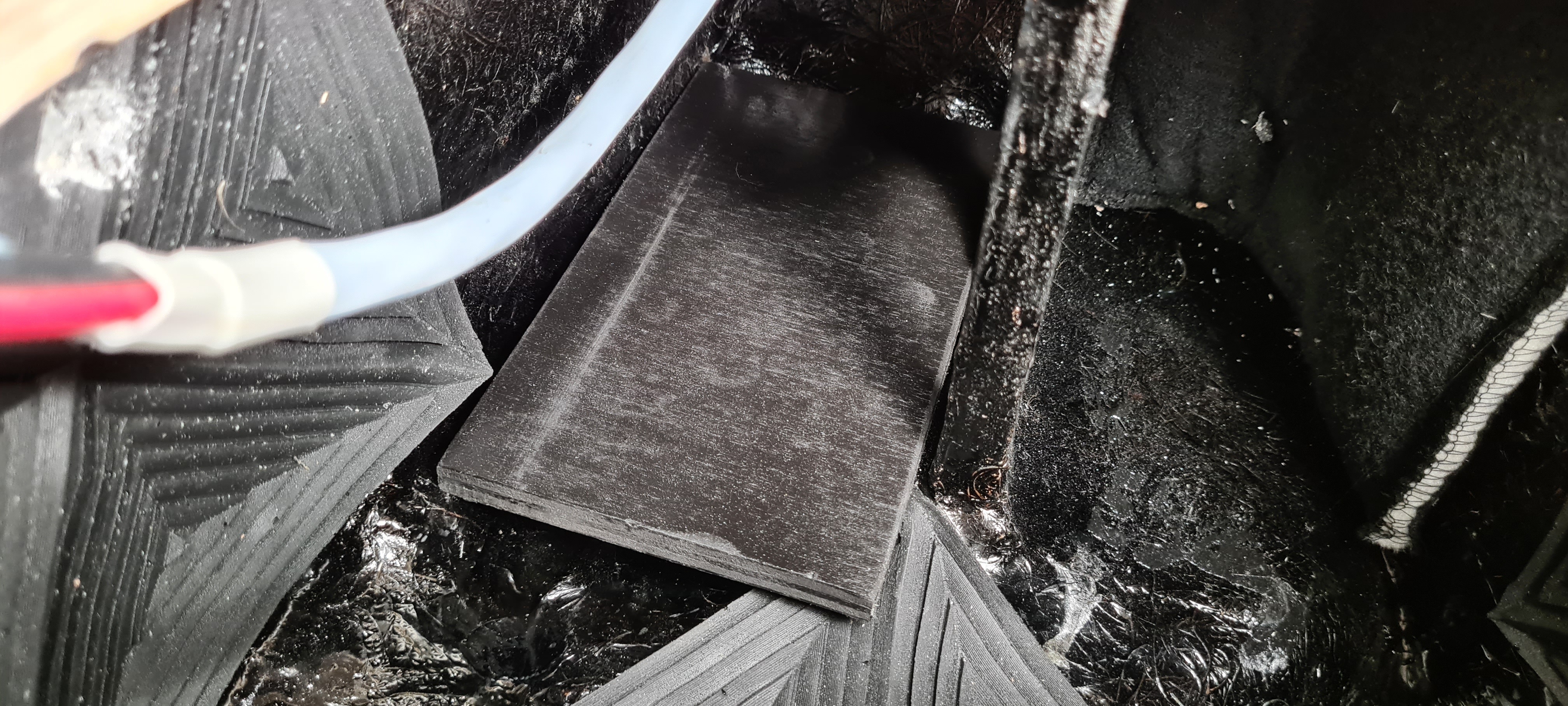

E dopo ho iniziato a preparare la vaschetta per la cella di compensazione e la sua sede di montaggio sul box (sede incollata con un silicone speciale che usiamo a lavoro super tenace)
