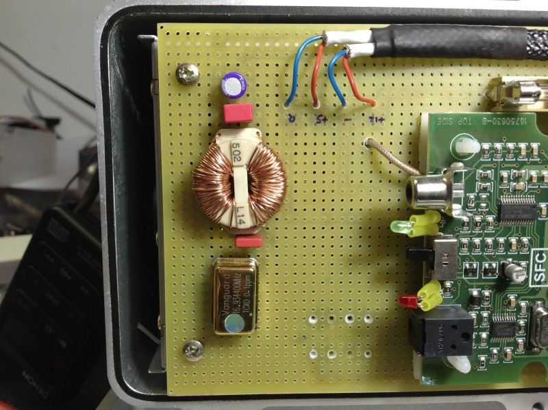

master clock Vanguard 0.1ppm installato sul changer

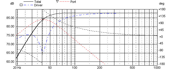

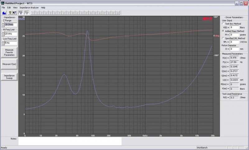

come una misura apparentemente OSCENA la dice lunga su un lavoro che non va x niente male!!!!
la faccia frontale del box che è su 7-8 piani diversi era appena avvitata e fasciata con un po di nastro carta, il reflex solo appoggiato, il wf avvitato senza guarnizione E LA CASSA E' STATA LASCIATA COMPLETAMENTE PRIVA DI ASSORBENTE...
si nota che la classica stazionaria a 2-300hz (FISIOLOGICA date le dimensioni del box) è ESTREMAMENTE CONTENUTA e quindi credo eliminabile con un trattamento assorbente nemmeno troppo elaborato...
per il resto si vede bene che la misura del reflex è totalmente sbagliata e le perdite (la zona tra i 2 picchi) sono elevate e incontrollate, MA TUTTI FATTORI CHE ADESSO NON MI PREOCCUPANO AFFATTO

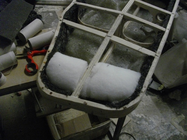

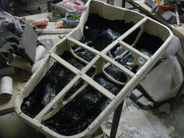

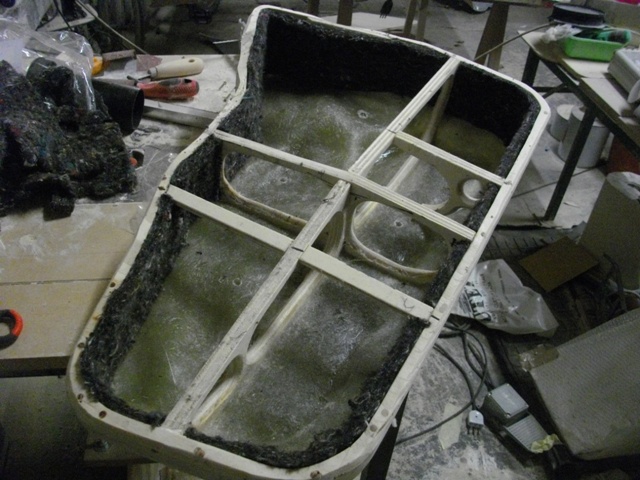

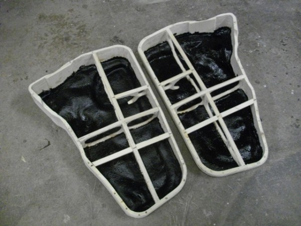

ho poi preparato delle strisce di cascame tessile semipressato da 1cm di spessore che andranno sulle pareti, dei "materassini" di assorbente e trattato la faccia in resina con dell'antirombo a pennello per eliminare le superfici riflettenti...
domattina quando sarà tutto asciutto se ne riparla...

#1096
Toglimi una curiosità riguardo il reflex Andrea.
I 2 picchi è meglio siano uguali e più vicini possibile tra loro (se non ricordo male).
Essi è meglio siano il più vicino possibile al punto basso o il più lontano possibile al punto più basso? Parlo di differenze di impedenza leggendo il grafico del WT3, se non si fosse capito.
Se non si è capito, posto 2 disegni per farmi capire meglio ^^
drews
Messaggi: 1813
Località: Roma/Bucharest
#1097
Messaggio da drews »
i picchi sono uguali quando si accorda alla fs del driver.
Poi ogni sistema va accordato in base alle esigenze, accordare alla fs non significa che il sistema funziona bene.
davide_chinelli
Messaggi: 4164
Località: Stradella (PV)
#1098
Uguali, intendevo come ampiezza (come ohm massimi, per capirci), non come frequenza...
E la frequenza di accordo è il valore di impedenza minimo racchiusa tra i 2 picchi.
O ricordo male?
Sto cercando di ricordare quello che ho studiato in questi giorni....
#1099
davide_chinelli ha scritto:Uguali, intendevo come ampiezza (come ohm massimi, per capirci), non come frequenza...
O ricordo male?
la frequenza di accordo è il punto dove la fase va a zero...
il picco basso ci da indicazione sull'accordo del sistema tubo/box (risuonatore di helmholtz)
il picco alto ci indica il punto dove è accordato il sistema wf/cassa (come una semplice cassa chiusa)
l'impedenza più bassa tra i 2 picchi, paragonata ll'impedenza più bassa riscontrabile a destra del secondo picco ci da indicazioni sulle perdite del sistema (in sistemi senza perdite avremo la stessa impedenza da ambo i lati, con molte perdite, come in questo caso, un impedenza +alta)
le gobbettine che si vedono (come in questo caso, anche se contenutissima, a 250hz) sono le stazionarie del box.
IMPORTANTE è verificare, comparando la misura con quella del driver in aria libera, che non siano presenti anche nella seconda misura: in quel caso sono semplici breakup della membrana
quindi per ricapitolare, il primo picco ci dice a che frequenza il reflex da il suo massimo contributo al sistema (linea rossa), il secondo picco qual'è la frequenza a cui acusticamente il wf viene tagliato (linea blu) meccanicamente dal sistema, l'impedenza tra i 2 picchi quantifica le perdite...

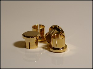

e pensare che ci sono pazzi che usano anche quelli della Acustic Revive che costano oltre 100 euro la coppia..... :eyefire:
