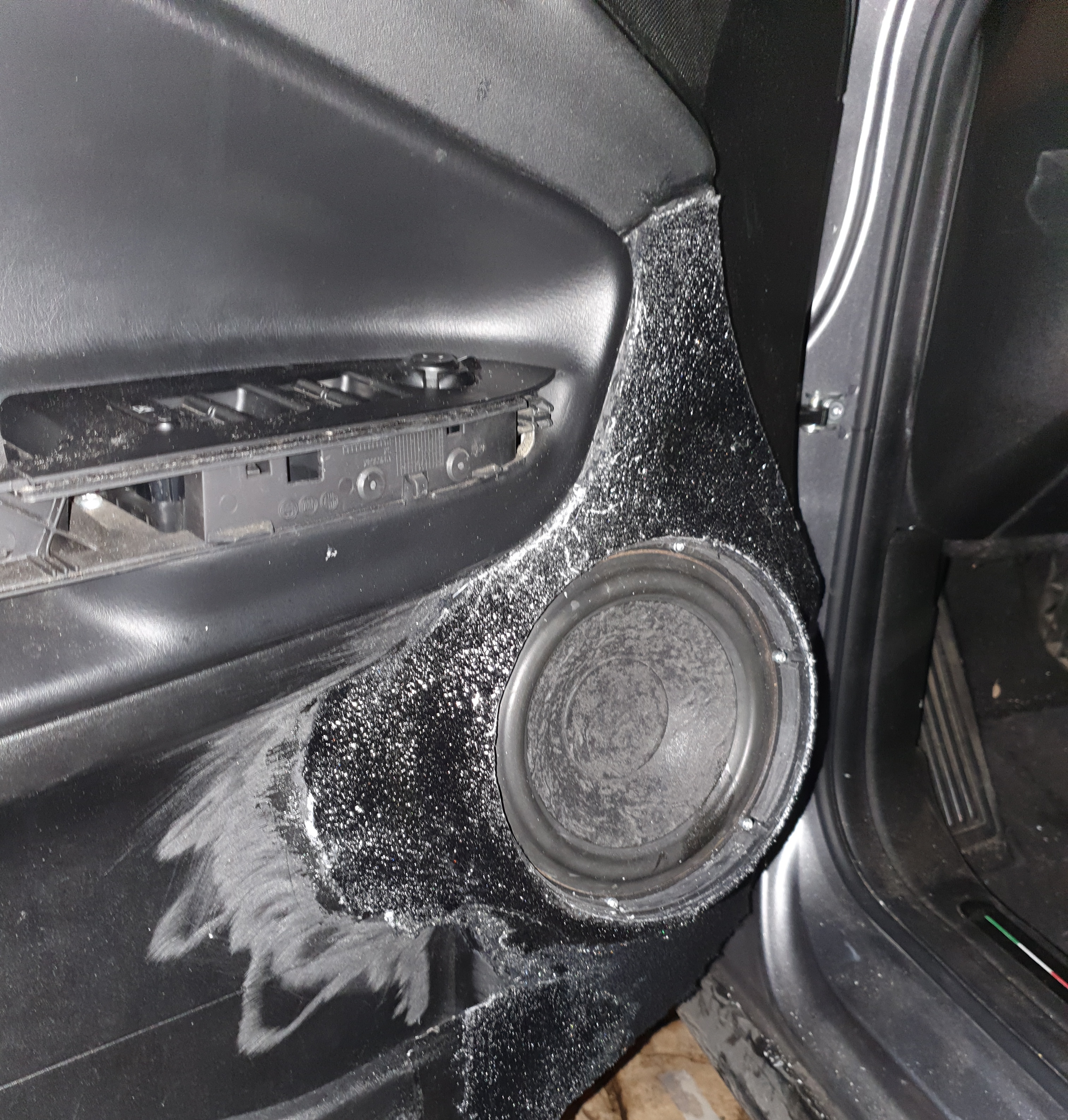

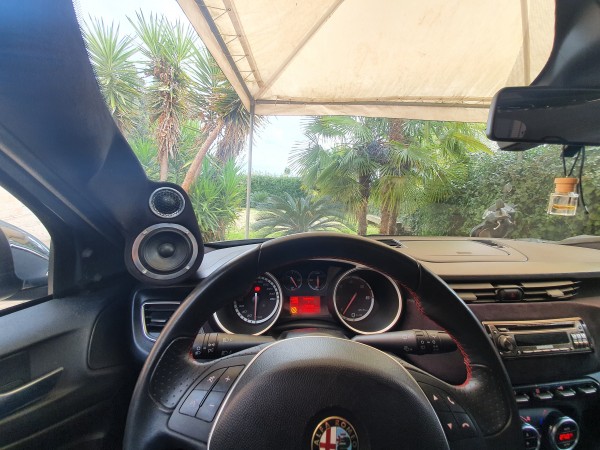

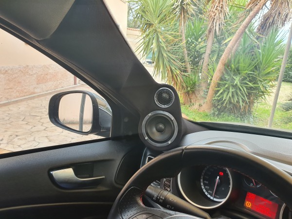

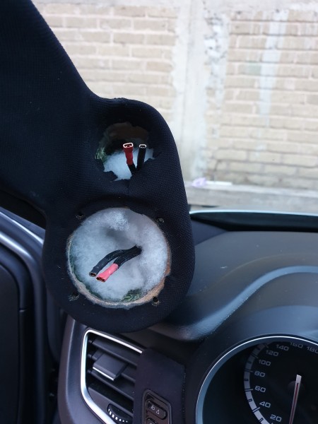

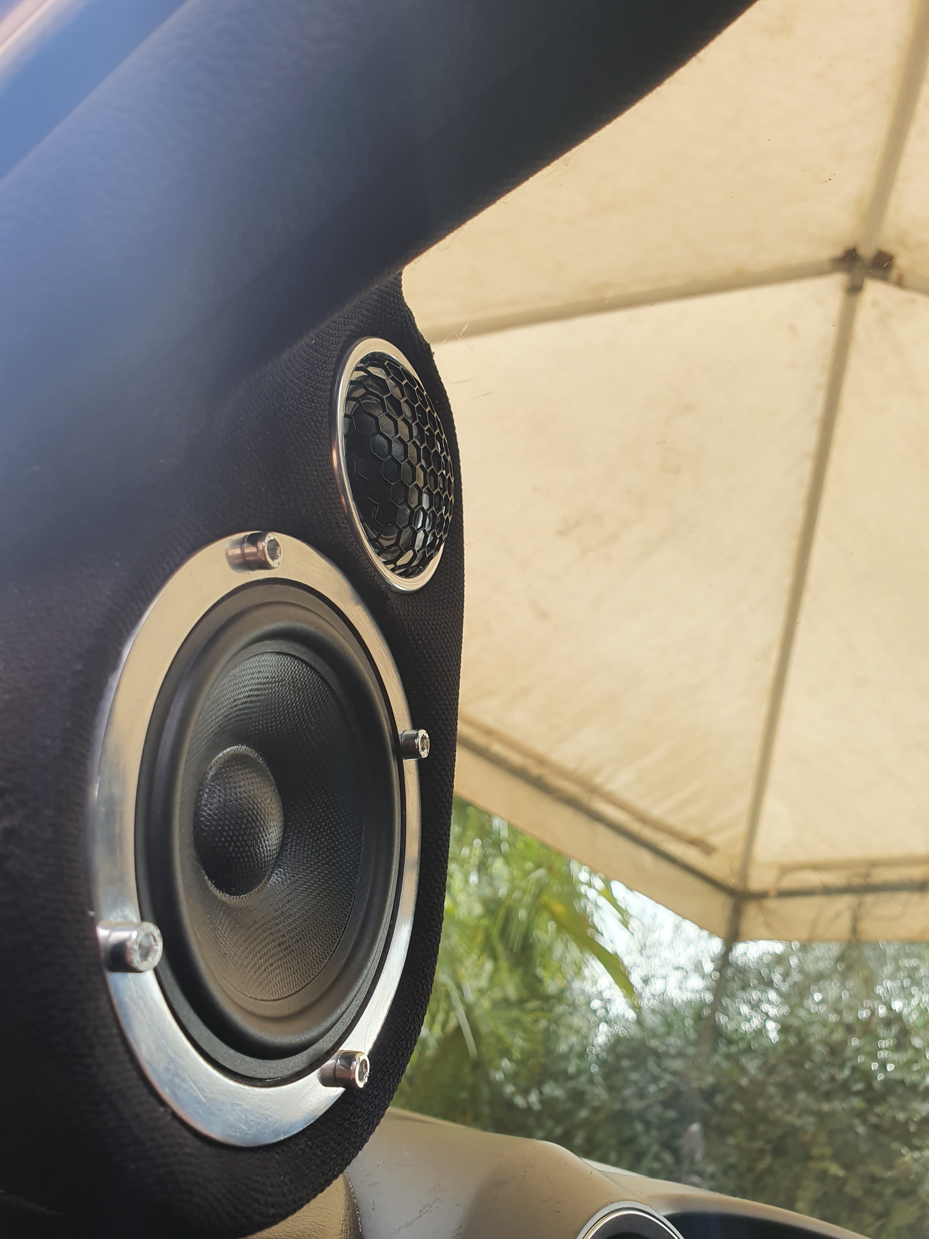

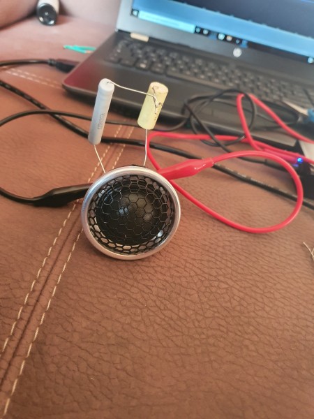

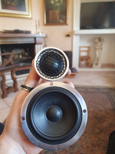

Giorno gente, il montante l'ho finito e montato in auto. Ho corteggiato e lucidato la flangia dei mid così da renderle simili con quelle dei tweeter, manca solo la griglia protettiva che la farò identica ( grazie a Guido per la dritta). Dopo posto qualche foto di come risponde il nuovo setup, per ora ecco la messa a punto di una cella zobel sul ramo tweeter.

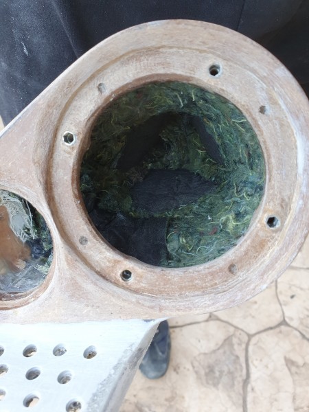

Grazie Stef, se ti interessa questo che ho preso di cascame e spesso 1cm ma ha peso specifico e potete smorzate superiore ad un qualsiasi altro cascascame generico pari al doppio dello spessore, potrebbe fare al caso tuo visto che sei a corto di spazio

Io dovró farlo a pezzi, perchè ho il magnete a contatto con la parete, meno 2 mm. Ma posso provare a metterlo intorno..
Come te lo sei procurato? A me ne basterebbe un pugno.. ^^

@ozama l'ho acquistato da audiokit, si chiama damping 10 della intertechnik, non è molto economico visto che costa 20 euro un foglio, però la dove serve smorzare con poco spessore è la soluzione. Se non hai fretta ed un giorno ci sarà modo di vedersi te lo porto un pezzo.

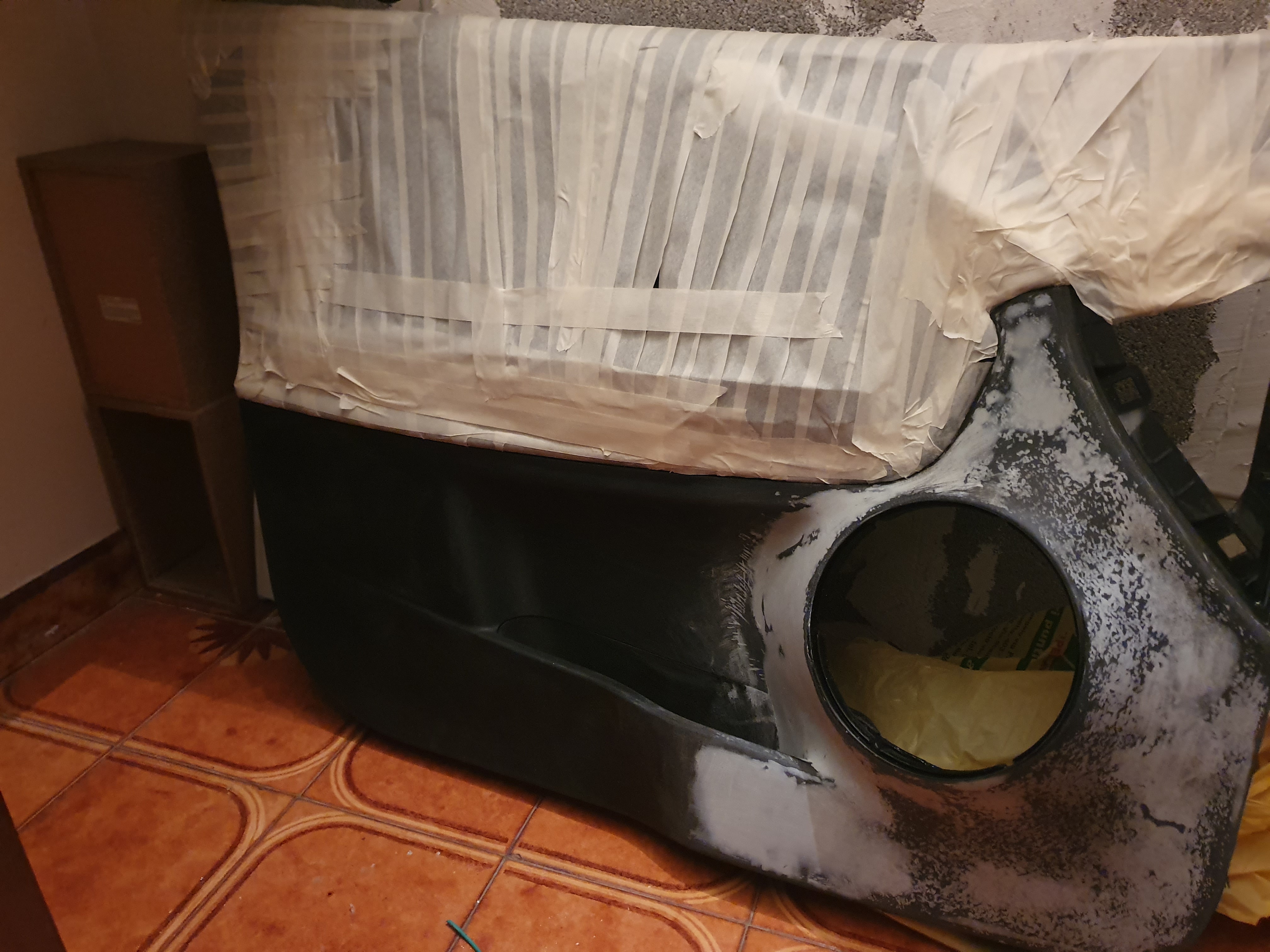

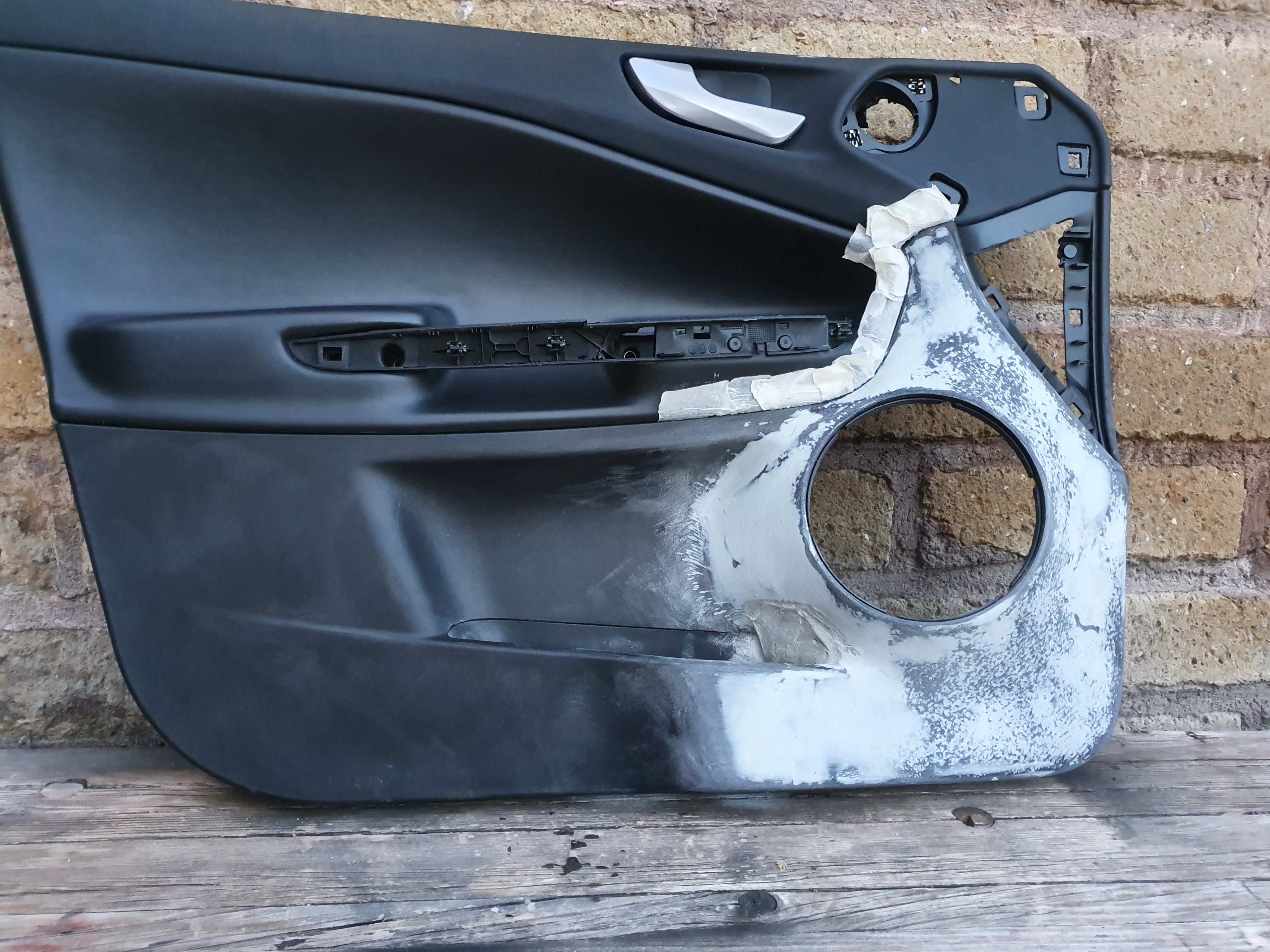

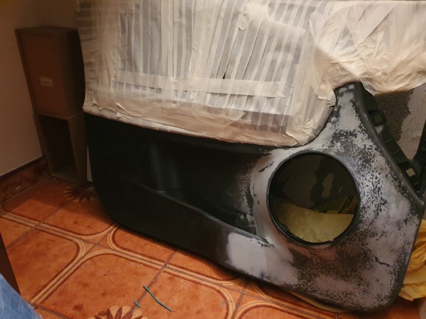

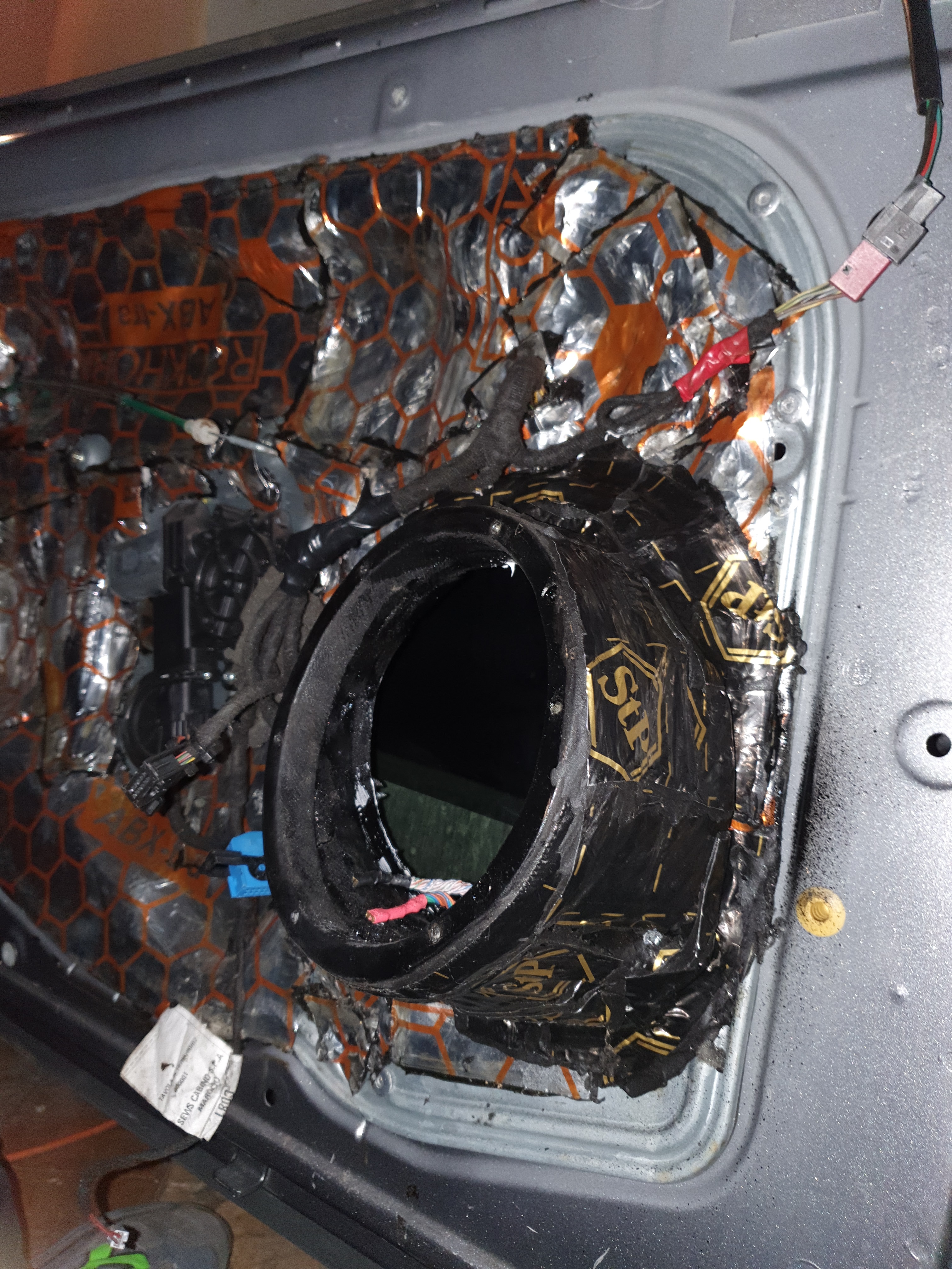

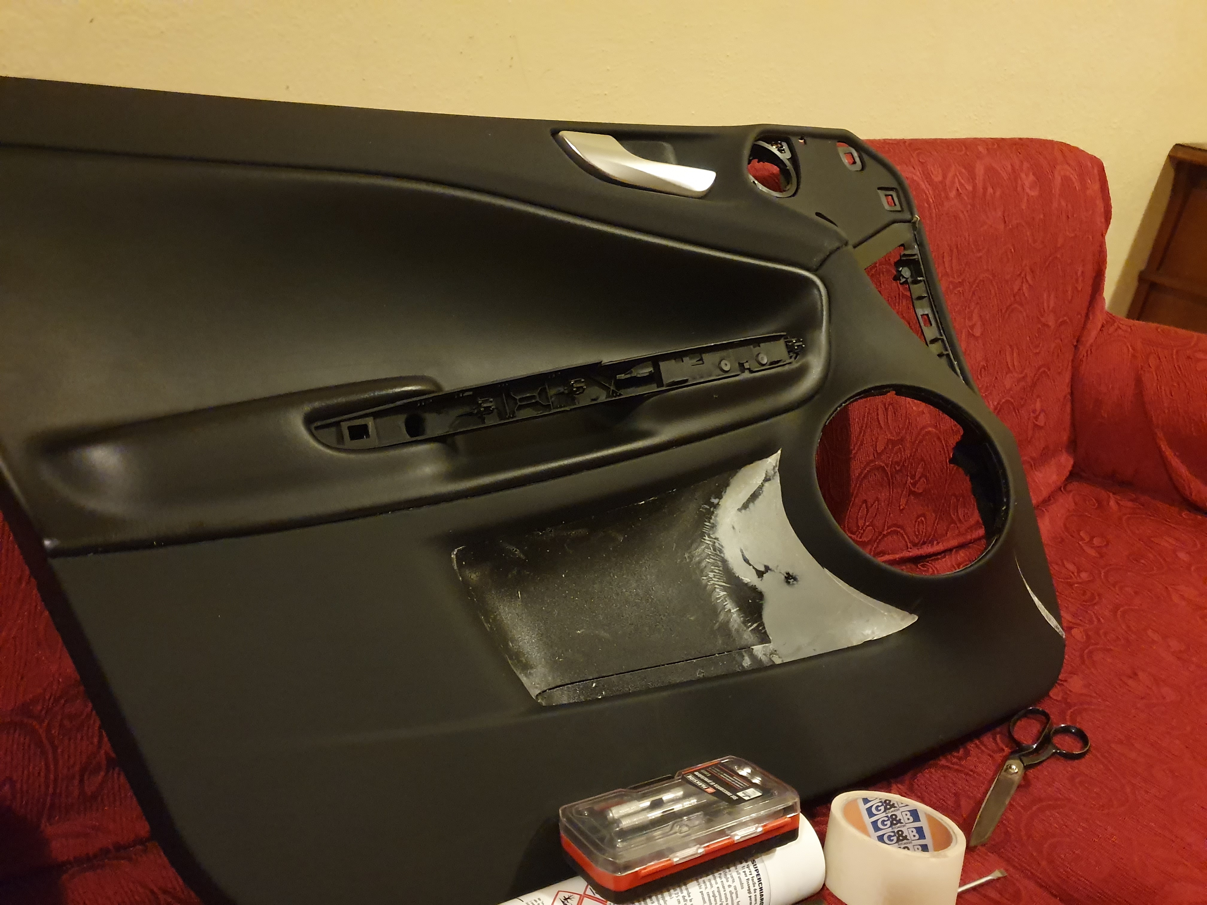

Ciao Guido prorpio oggi post lavoro stavo sistemando la portiera sx posizioando gli ls180 angolati verso l'ascoltatore, ora è pronta da resinare e creare la tasca ( la porta dx è già finita e impellata).
Ho novità anche per mid e tw ( la soluzione ai problemi ce l'avevo sotto gli occhi), posterò qualche foto a lavoro finito con tanto di misure in ambiente , fortuna che le giornate si stanno allungando e posso velocizzare i lavori

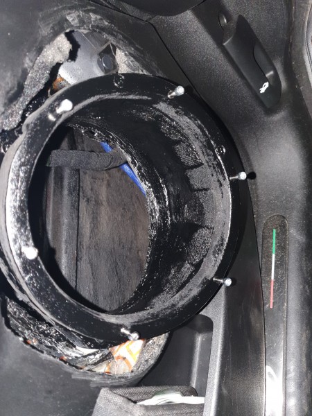

Diciamo che la base era un'altra, avevo creato i supporti in mdf per woofer da 165mm orientati di qualche grado in previsione del 2 vie ( parlo di un annetto fà), poi finii la porta dx ma lasciai indietro la sx per il poco tempo a disposizione. Ora che ho ripreso il lavoro ed ho inserito il mid, mi sono limitato ad adattare il supporto passando da una battuta per woofer da 165 a 180mm, fortuna che li feci belli larghi e conici i supporti, me la sono cavata con una mano di fresa, per intenderci il foro sulla lamiera è da 22mm XD. La scelta nasce dal fatto che il lavoro ormai è fatto, la porta dx è finita e non voglio rifare tutto da zero, tantomeno i supporti in mdf che mi hanno portato via parecchio tempo per farli, mal che vada è un lavoro "superfluo", ma ormai è bello che fatto XD perché non li orienteresti? Solo per il fatto che potrebbe essere inutile nel 3 vie o per altri motivi?

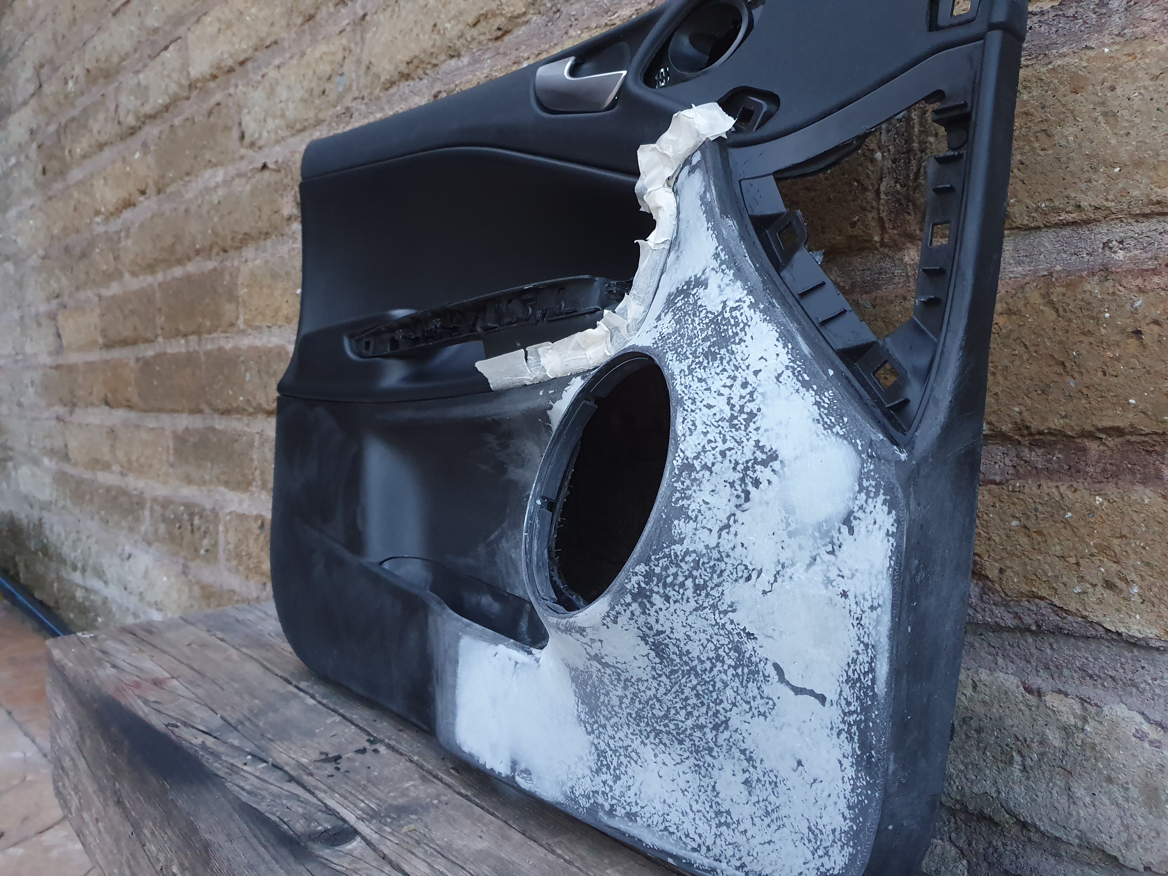

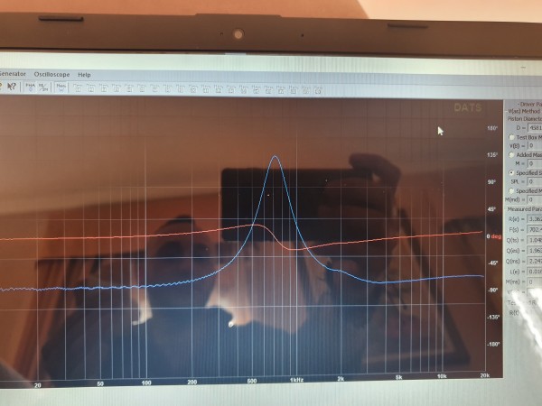

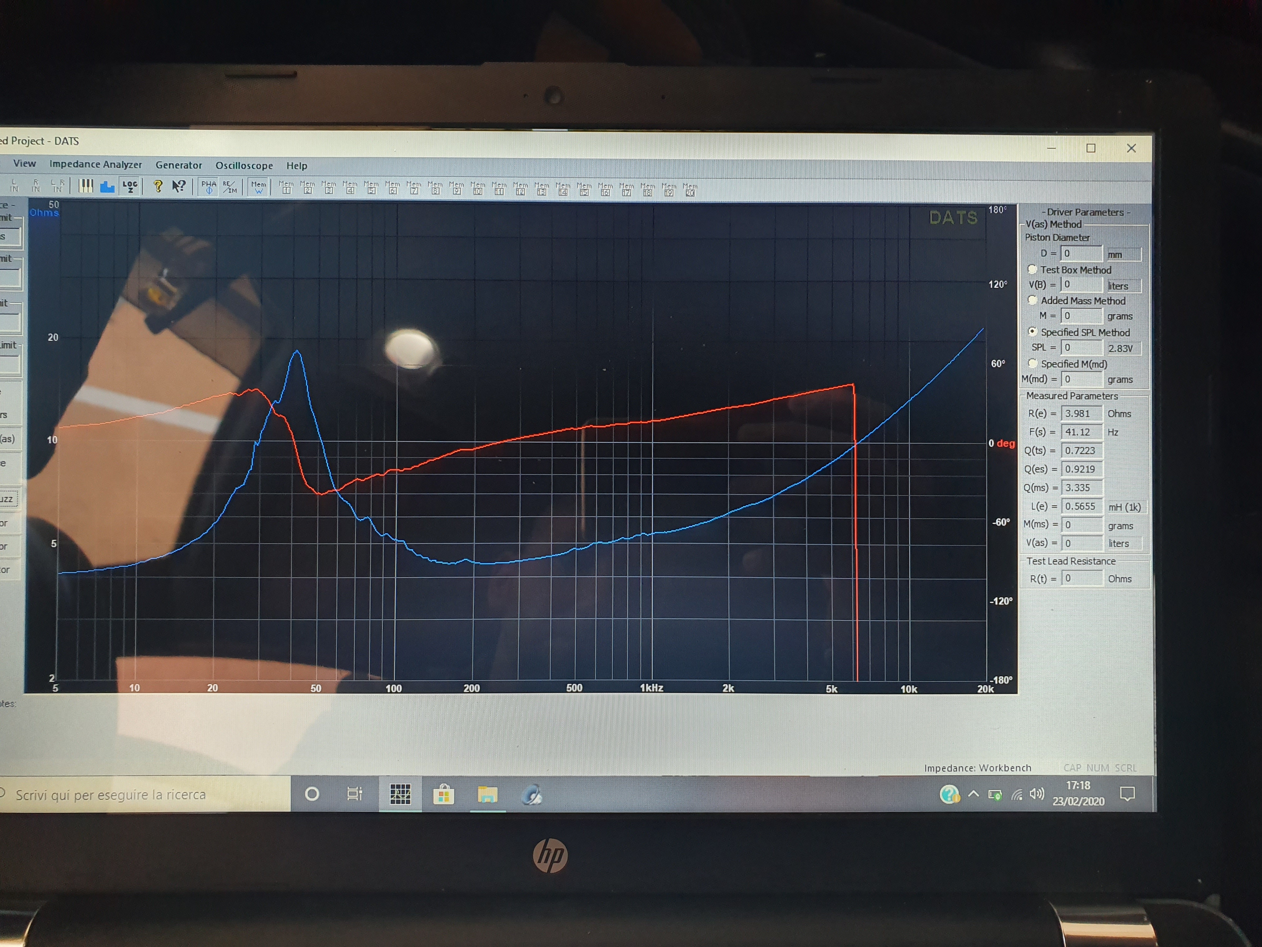

Giorno a tutti. Ecco la situazione della portiera sinistra, dopo tanta polvere ed olio di gomito manca da impellare una piccola parte e fare le cuciture. I woofer definitivi saranno gli ls180, che hanno dimostrato di sposarsi abbastanza bene con le portiere della Giulietta sfoderando alloggiati nelle stesse una fs di 41hz, ed un fattore di merito Q prossimo al canonico 0.707, anche il modulo e la fase non presentano particolari problemi. Come riesco posto anche qualche foto di risposta.

Bella dà ma la misura fatta con il wt3 del wf è montato in porta o fuori dalla porta?

paolo9n ha scritto:Bella dà ma la misura fatta con il wt3 del wf è montato in porta o fuori dalla porta?
Grande Pà, si la misura è fatta con il woofer monto. In realtà i parametri in free air rimangono molto simili, e rispetto al dichiarato sono buoni per il free air, qts 0.6, fs 39hz e sensibilità un pelo più alta che si avvicina a 90db
