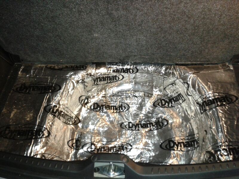

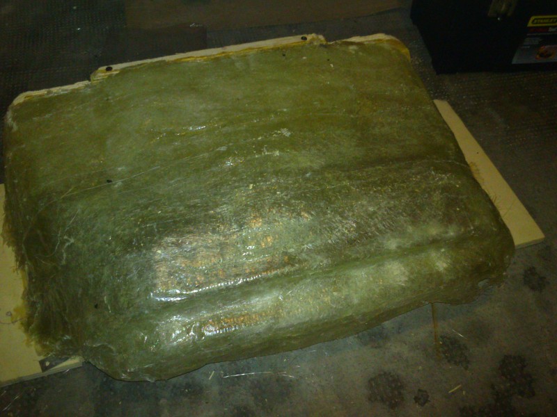

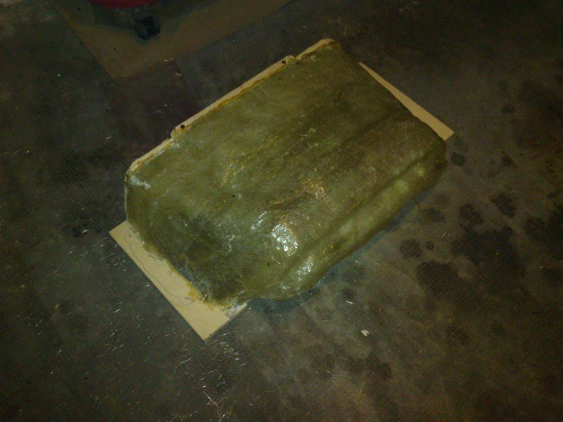

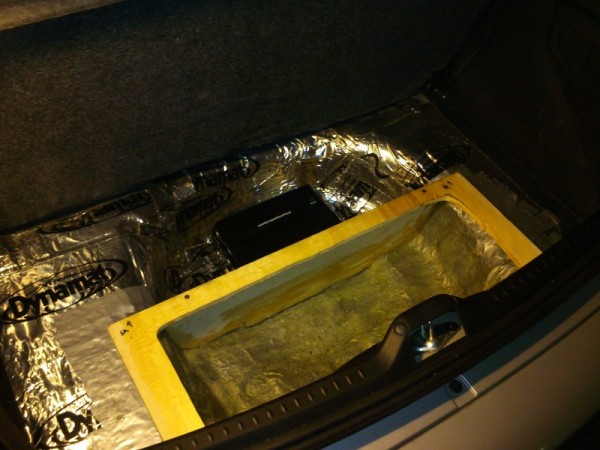

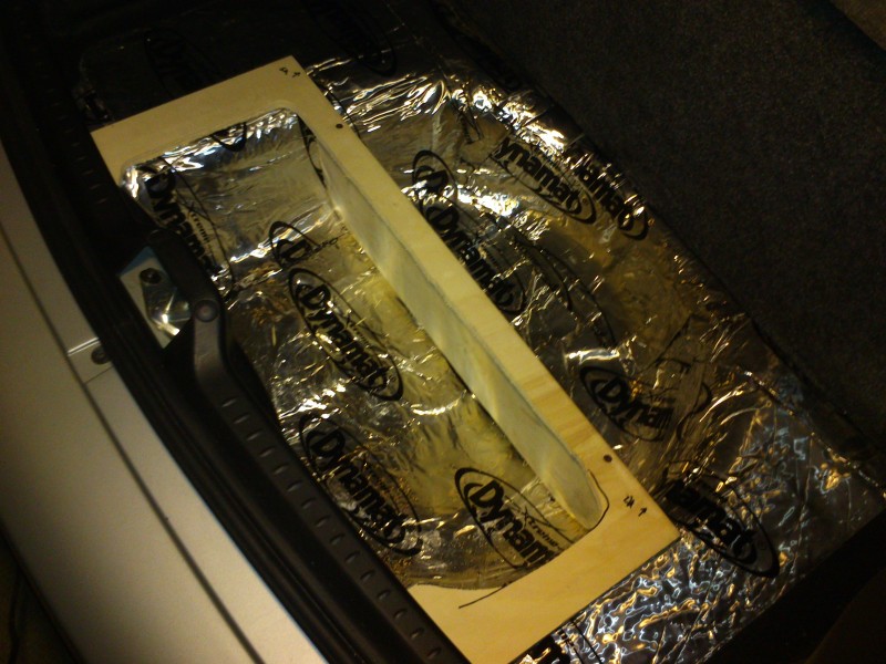

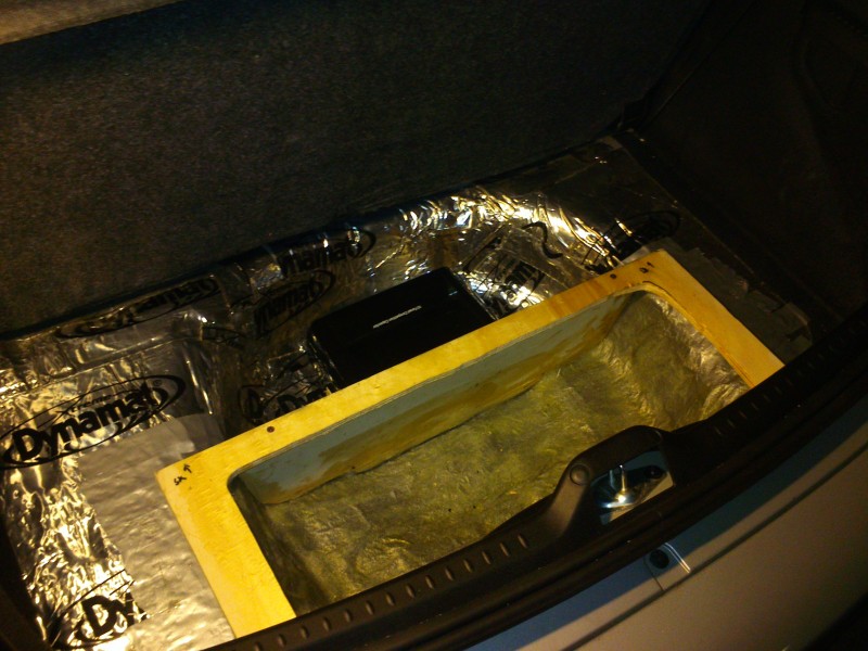

Ahahah!!! Per mille buoni motivi ho voluto ricominciare il baule da zero... Ecco qualche anteprima:

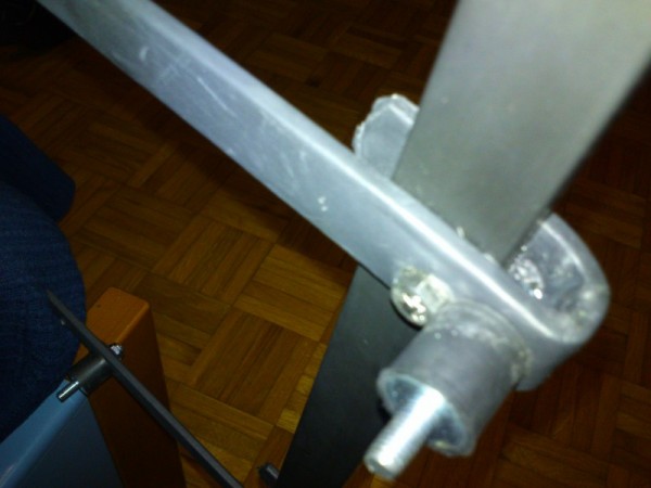

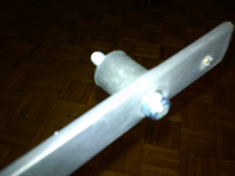

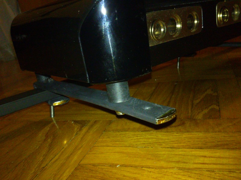

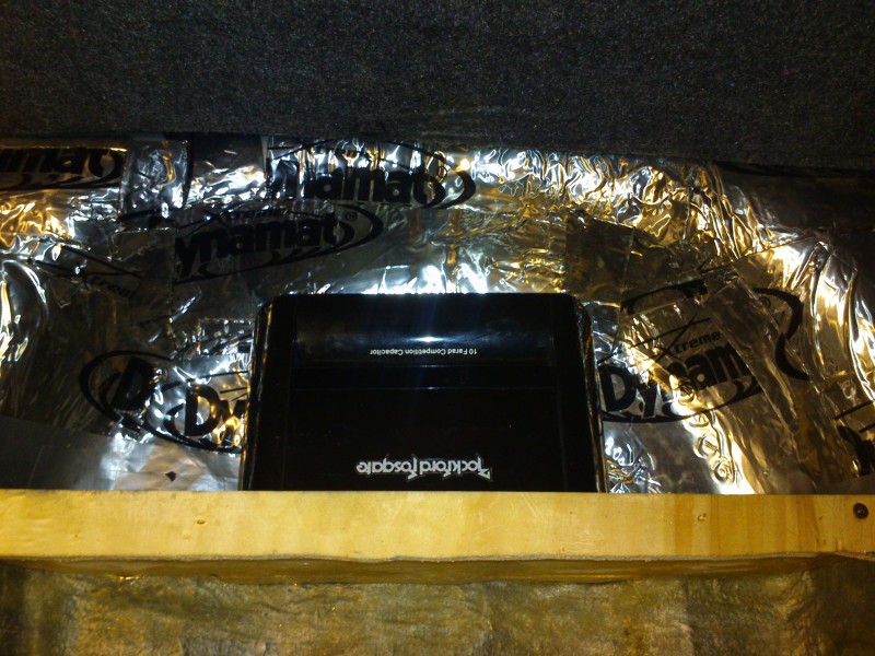

Tutte e 4 le elettroniche (in foto il cap ibrido) saranno fissate all'auto tramite silentblock e telai in alluminio

ma perchè sta c.......ta??? Cavolo andava benissimo il tuo fondo, mi sembrava anche ben progettato.. XD @_@ adesso questa nuova scelta da cosa è dettata?? :huh:

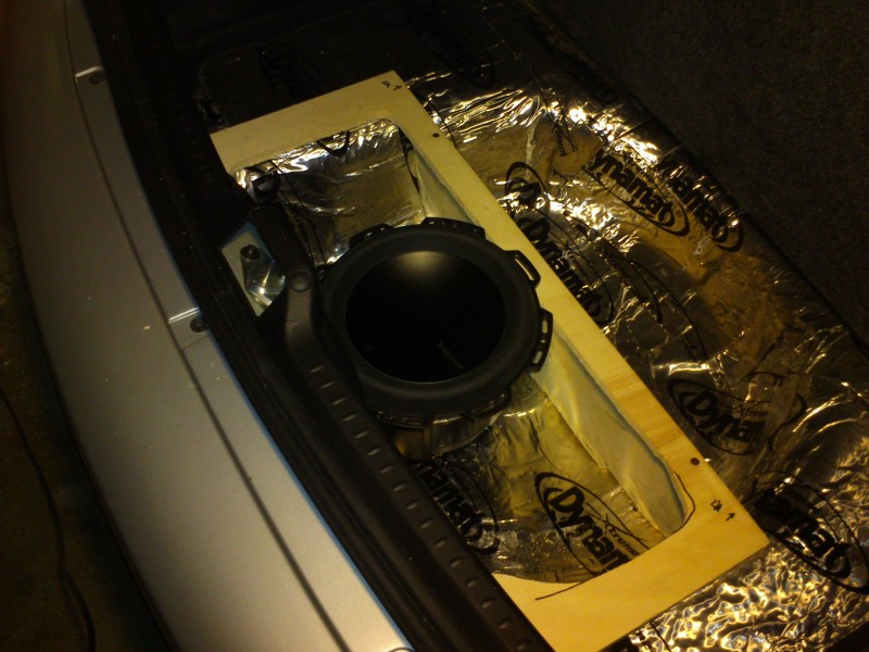

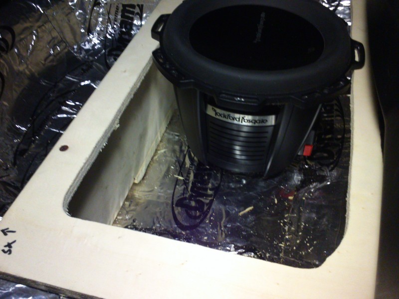

Sub di nuovo in cassa chiusa ma in 21 litri e allontanato di 30cm (cassa ovviamente wip)

lord_orione ha scritto:ma perchè sta c.......ta??? Cavolo andava benissimo il tuo fondo, mi sembrava anche ben progettato.. XD @_@ adesso questa nuova scelta da cosa è dettata?? :huh:
Beh...cazzata lascialo dire a me visto che so il perché sto rifacendo tutto no?
comunque dopo le mille prove fatte avevo molti cavi giuntati e intrecciati...i supporti dei finali fatti male e mai rifatti...la cassa sovralitrata e troppo ingombrante...il doppiofondo fatto su 2 piani Risultato altissimo... E tante altre "magagne" che il pannello di copertura nascondeva molto bene

Ma? I cavi poi saranno volanti? Mi è venuto sto dubbio vedendo i punti di fissaggio delle elettroniche...
BLACK BRABUS
Messaggi: 1792
Re: Ypsilon Rockford Fosgate / Morel
#1057
Messaggio da BLACK BRABUS »
LittleShark86 ha scritto:Ma? I cavi poi saranno volanti? Mi è venuto sto dubbio vedendo i punti di fissaggio delle elettroniche...
No Marco , fluttueranno su cuscinetti d'aria :D :D :D

Ottimo lavoro Sté! Toglimi una curiosità: insonorizzare pesantemente il vano bagagli, porta effettivamente benefici anche in termini di silenziosità generale dell'auto nella parte posteriore, a prescindere dall'impianto audio? Te lo chiedo perchè vorrei fare la stessa cosa sulla Juke, il cui vano bagagli è quando di più spoglio possibile... non c'è il minimo rivestimento, tutta lamiera nuda...
BLACK BRABUS
Messaggi: 1792
#1059
L' insonorizzazione non fa mai male , specialmente dove non ce neanche quella di serie ! In più , li hai anche il rumore del rotolamento pneumatici , quindi , vai , insonorizza !!!
LittleShark86
Messaggi: 1452
Località: Muggiò (MB)
#1060
Messaggio da LittleShark86 »
Qualcosa in silenziosità lo fa....sarebbe meglio fare anche il resto dell'auto per ottenere.un migliore risultato...
