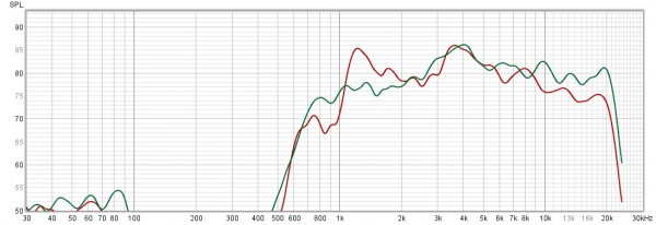

Si ma quella e' la risposta in asse, la misura dal punto di ascolto e' molto calante gia' dai 10k, dovresti provare a recuperare un po. Ad esempio io ho questo problema sul destro che e' piu' fuori asse, questa e' la risposta senza eq dai 1000 in su dal punto di ascolto: (in rosso il destro):
Con i tagli e la eq applicata ho recuperato tutto, anzi il destro adesso sembra anche piu' lineare (quello in verdino)

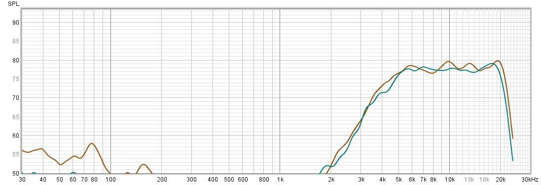

paolo9n ha scritto: 9 feb 2021, 23:54 Si ho visto dalla firma🙂 bello lineare ed esteso.....
Ma ovviamente hai equalizzato anche la discesa del tw per renderla cosi lineare ?
Beh si, basta vedere la misura grezza e quella succesiva con eq, ovvio ci ho lavorato, ma con l'helix e' stata quasi una passeggiata... (@The_Bis lo sa bene!) ^^
Questa e' la misura finita comparata alla house curve, taglio 4k/24db linkwitz senza smooting, credo meglio di cosi' un po' difficile fare senza esagerare con la eq, e comunque ho recuperato tutto fino quasi ai 20k!
Se poi la vogliamo vedere ad 1/3 si discosta in alcuni punti di appena 1db!
Comunque sia non ci deve essere un accanimento smodato ad avere la curva perfetta, (che non vuol dire che il sitema suona bene a prescindere), l'importante e' correggere i grossi problemi ed avere un andamento generale conforme, il resto sono rifiniture. :yes:
[EDIT] ed aggiungo che per ottenere il taglio acustico di 4000 corrisponde quello elettrico di 4000hz, insomma piu' preciso di cosi'!! :D

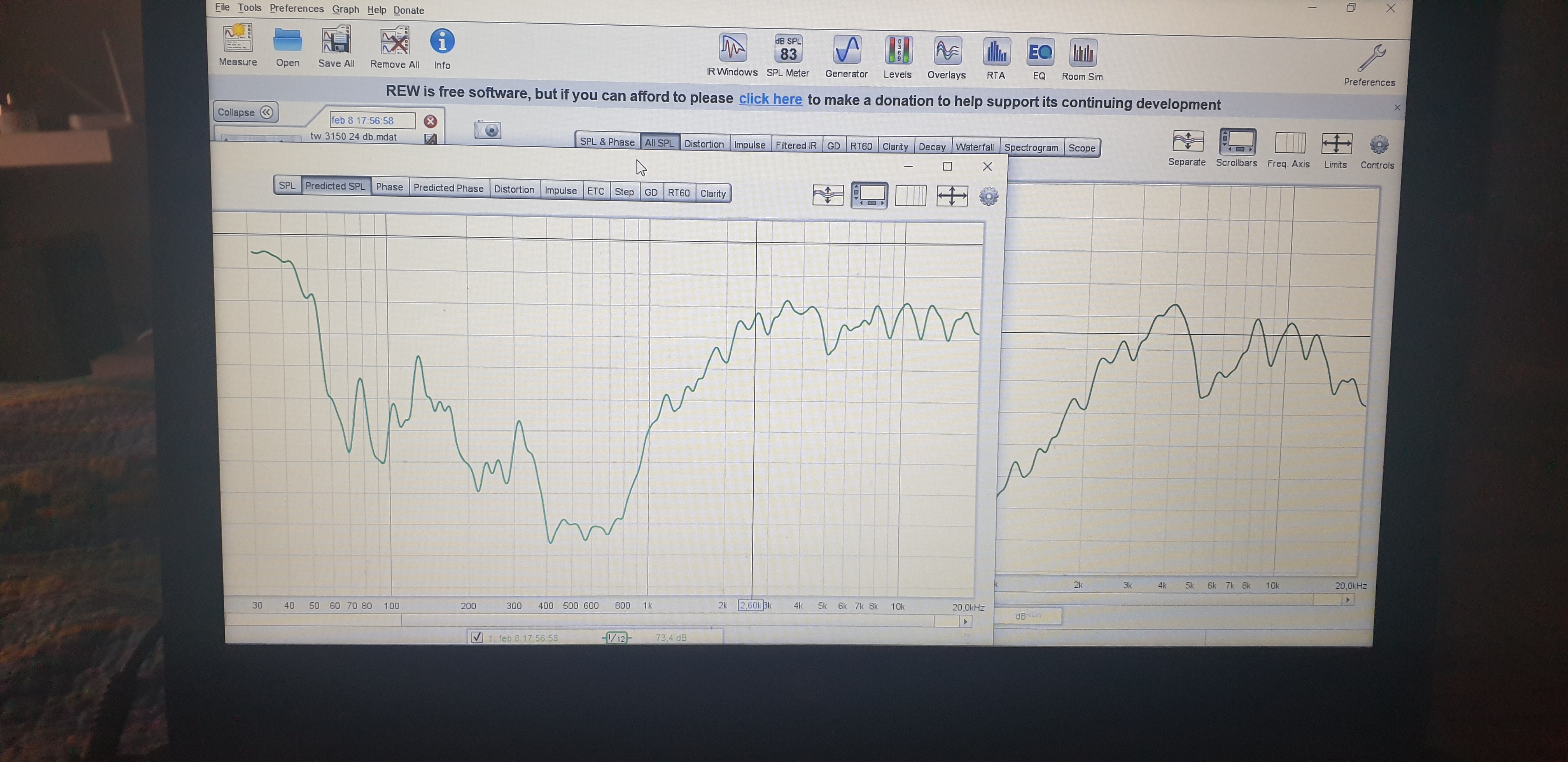

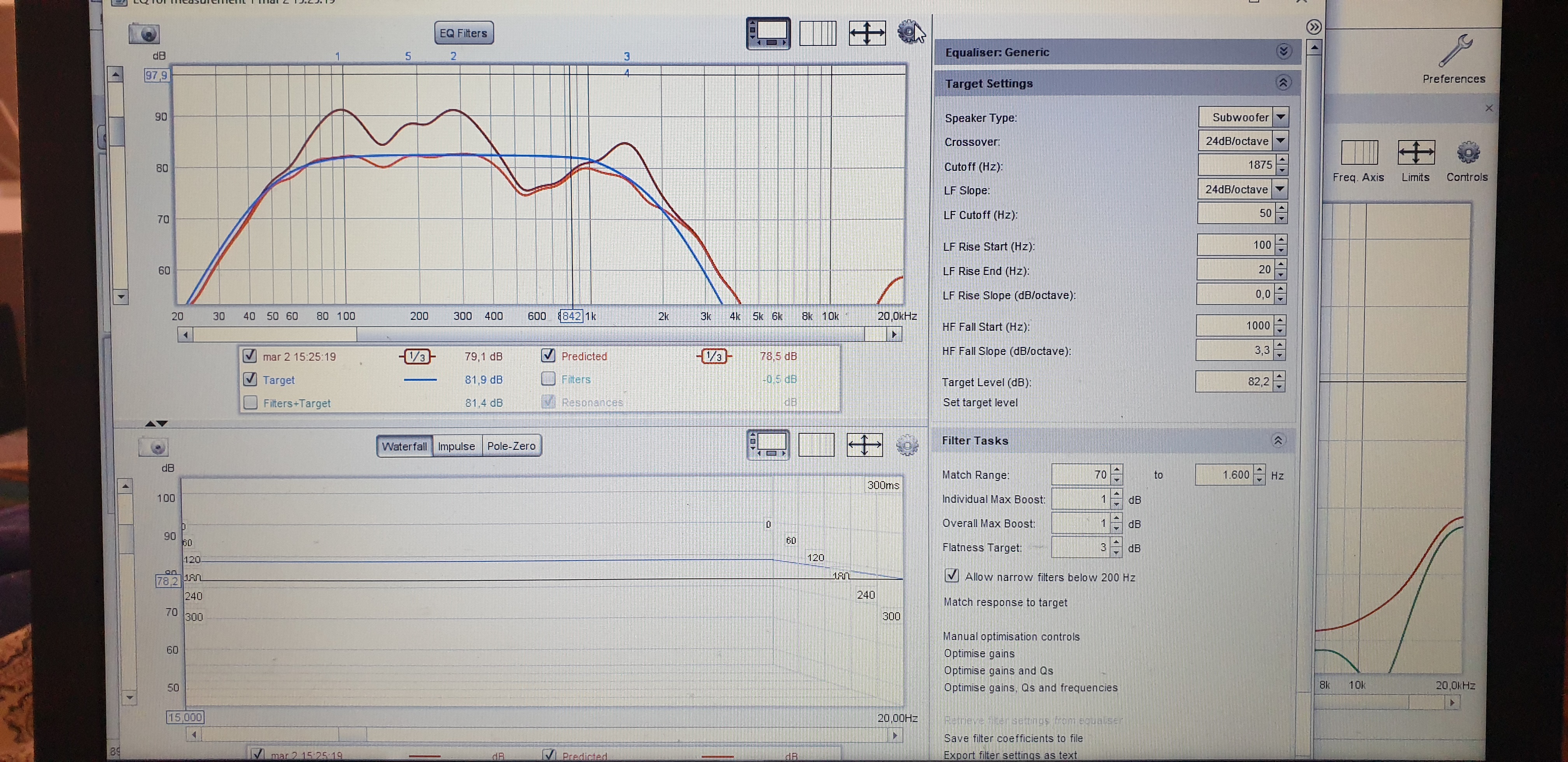

Ho fatto una prova utilizzando eq di rew che nn so usare, ho piallato tutto XD , conoscete qualche tutorial anche in inglese per creare una curva [ERRORE !!] utilizzando rew

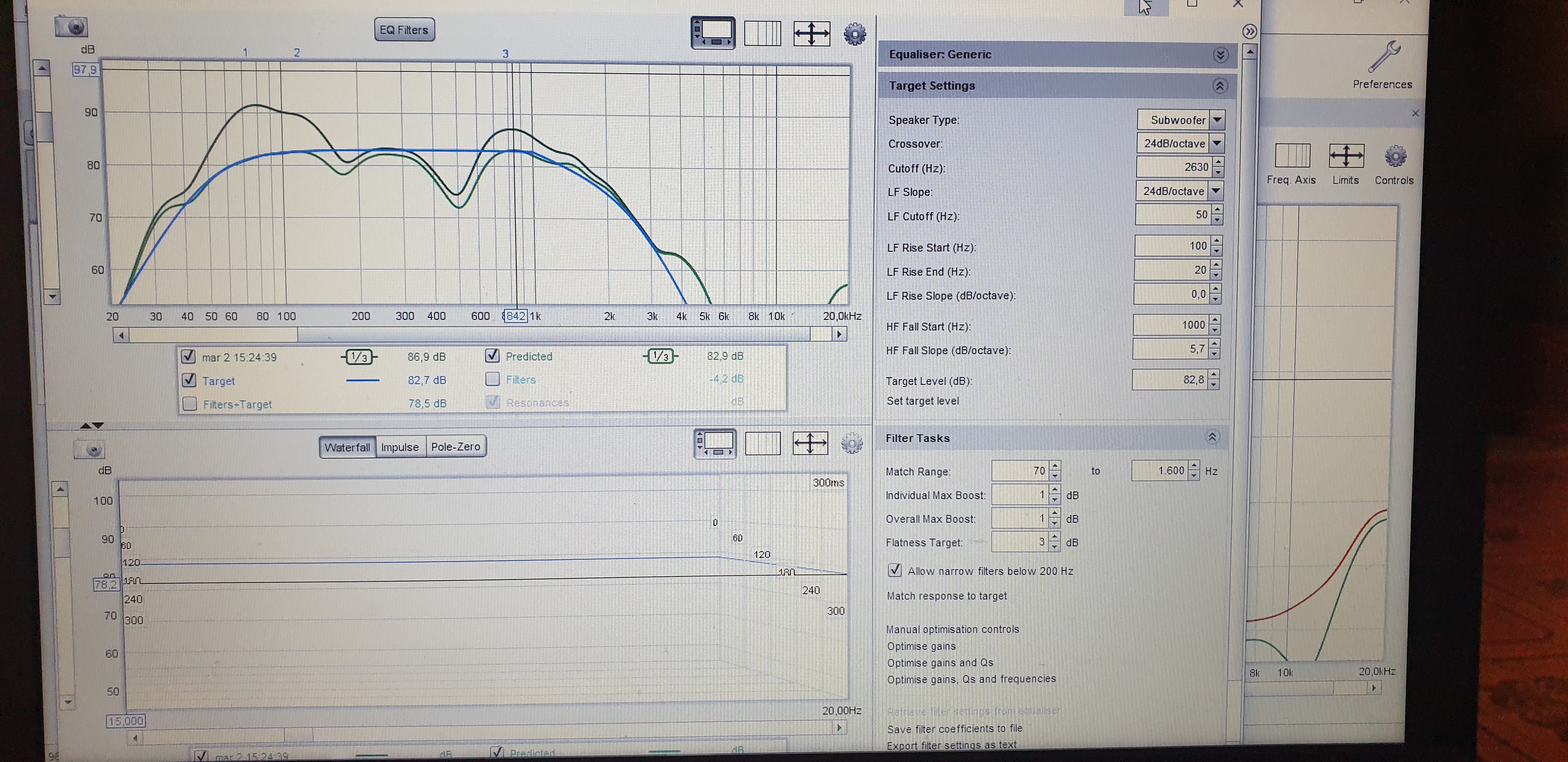

Buonansera a tutti volevo mettere qualche piccolo aggiornamemto, sotto consiglio di @Davide.HZ e @bravohiend ho aperto la griglia originale delle cartelle come ben sappiamo sono dei veri tappi, e anche con i micro 5 seppur migliorata, ma ancora nn andava e ho deciso di tagliare e applicare momentaneamente una classica griglia da 165 che avevo a casa, come ho la possibilita faró un lavoro migliore esteticamente, maper il momento mi accontento....

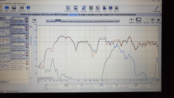

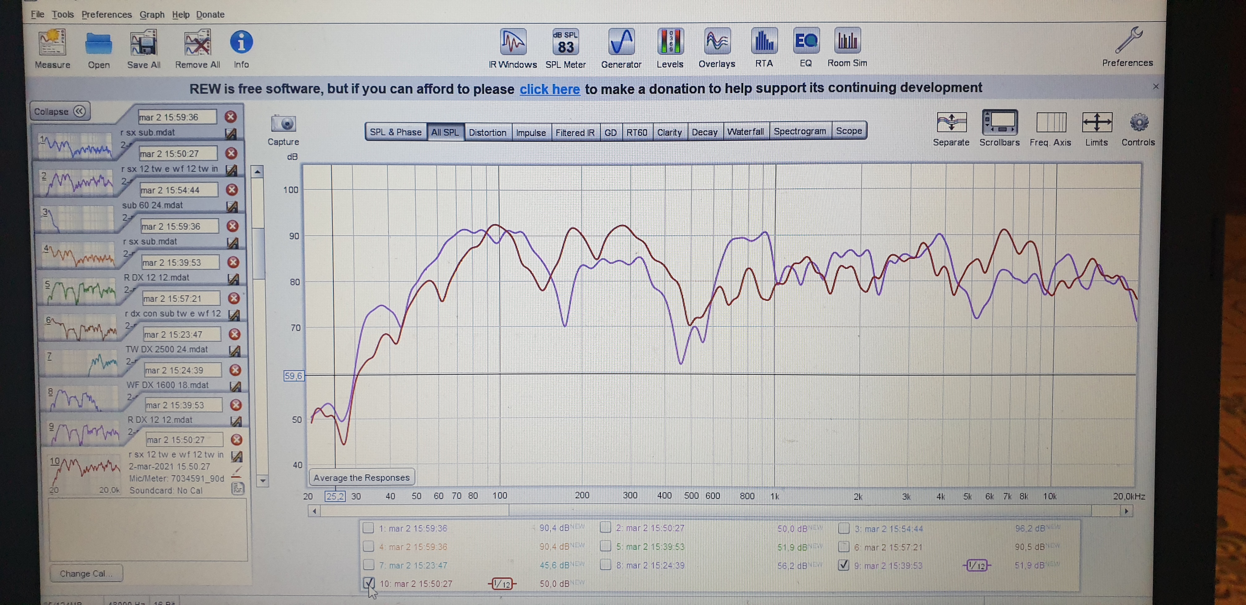

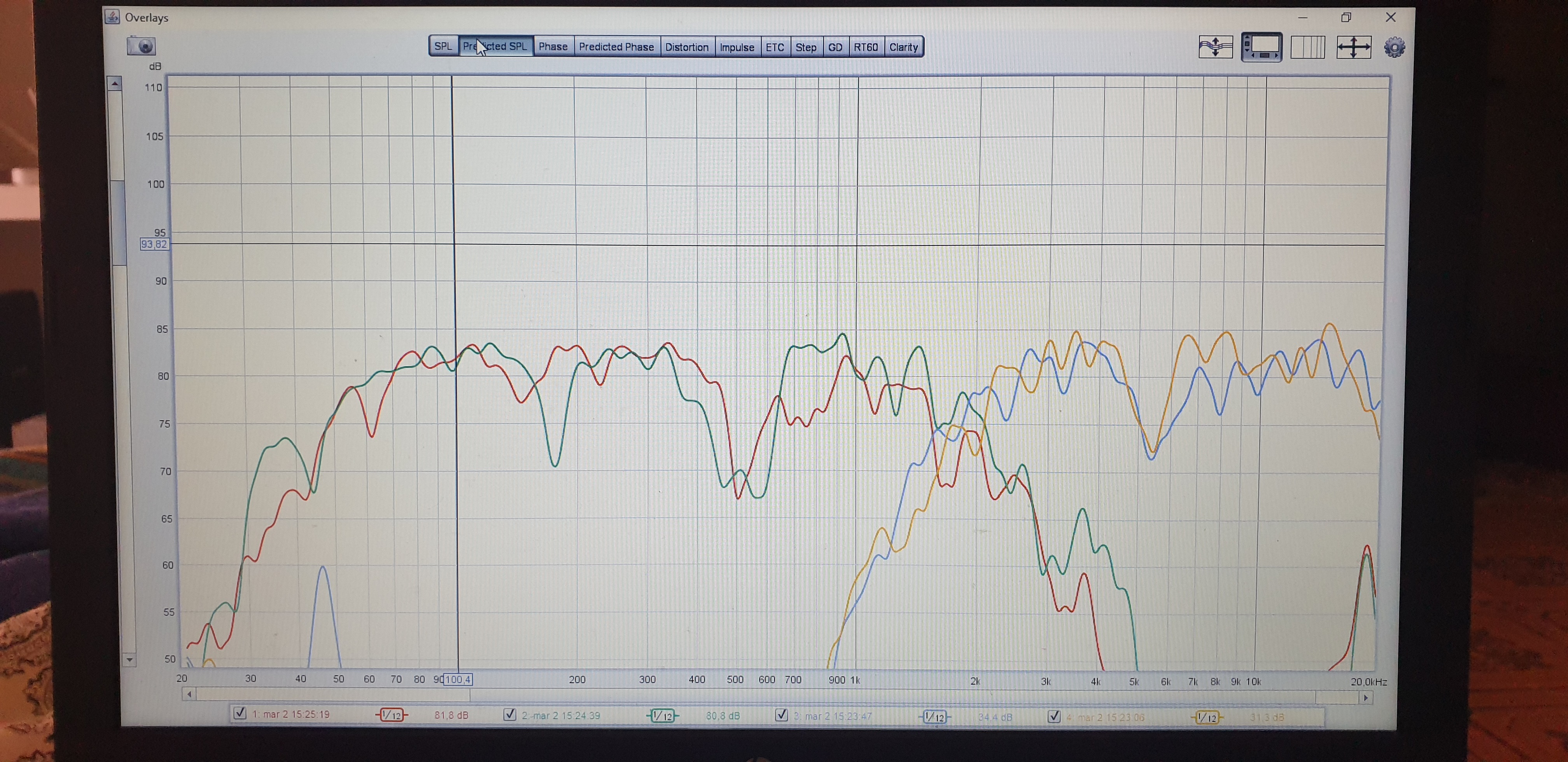

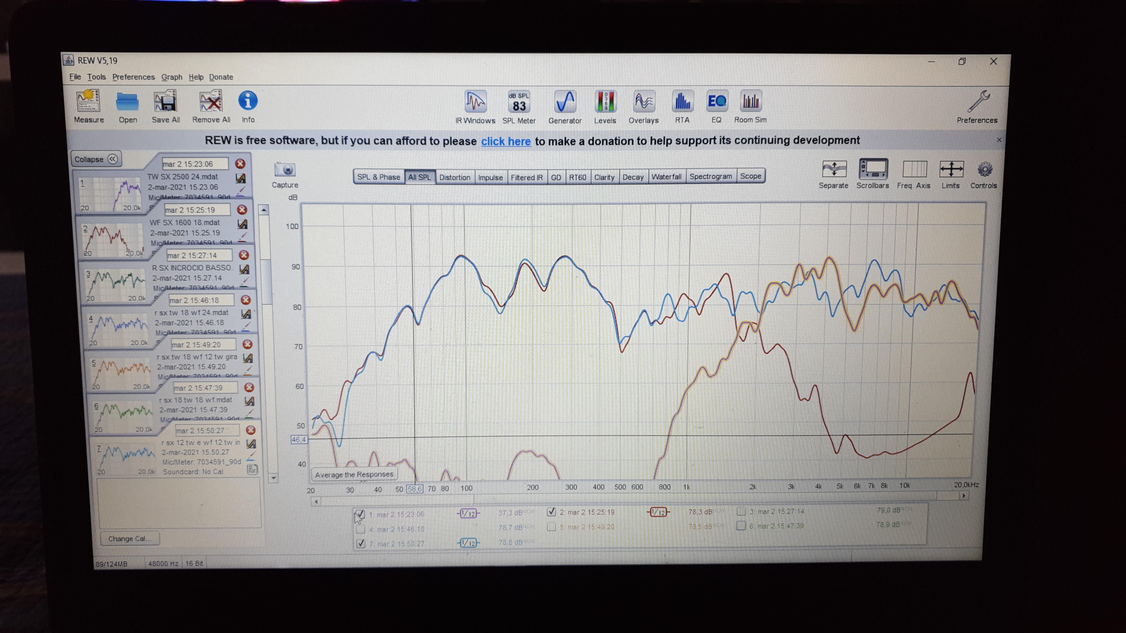

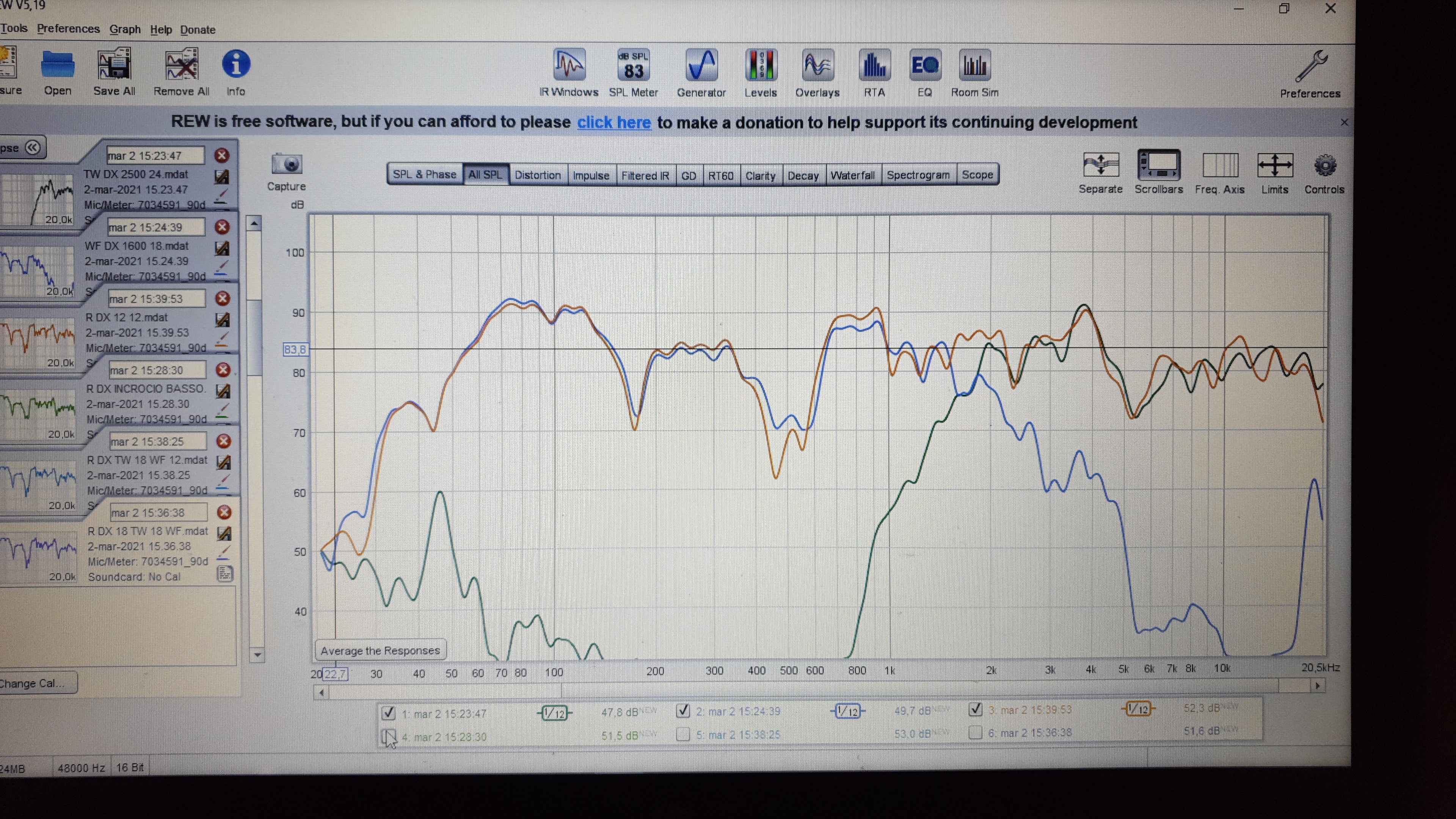

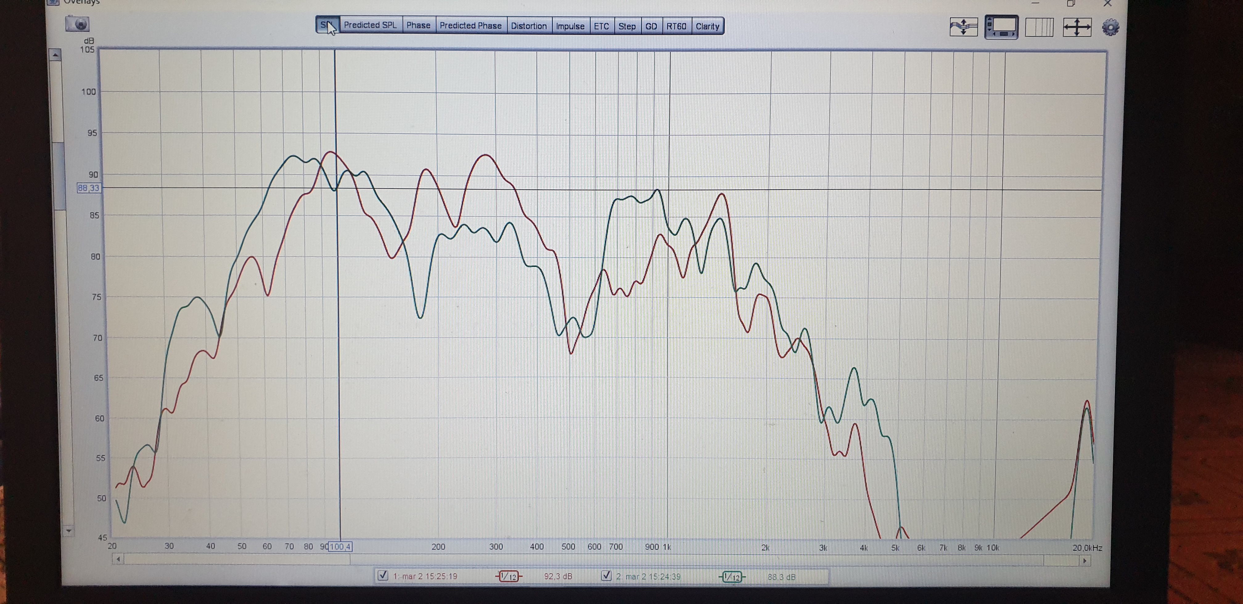

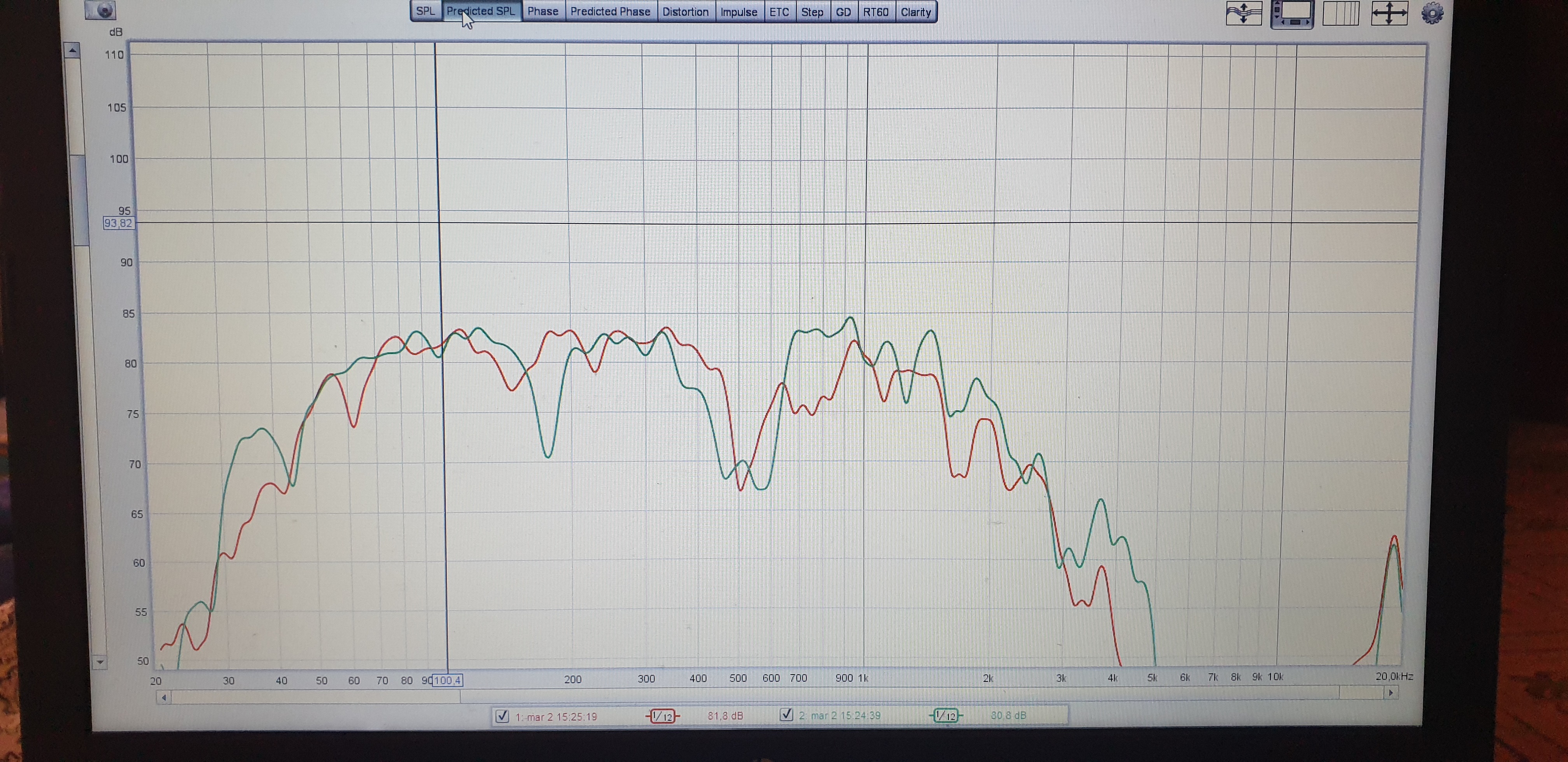

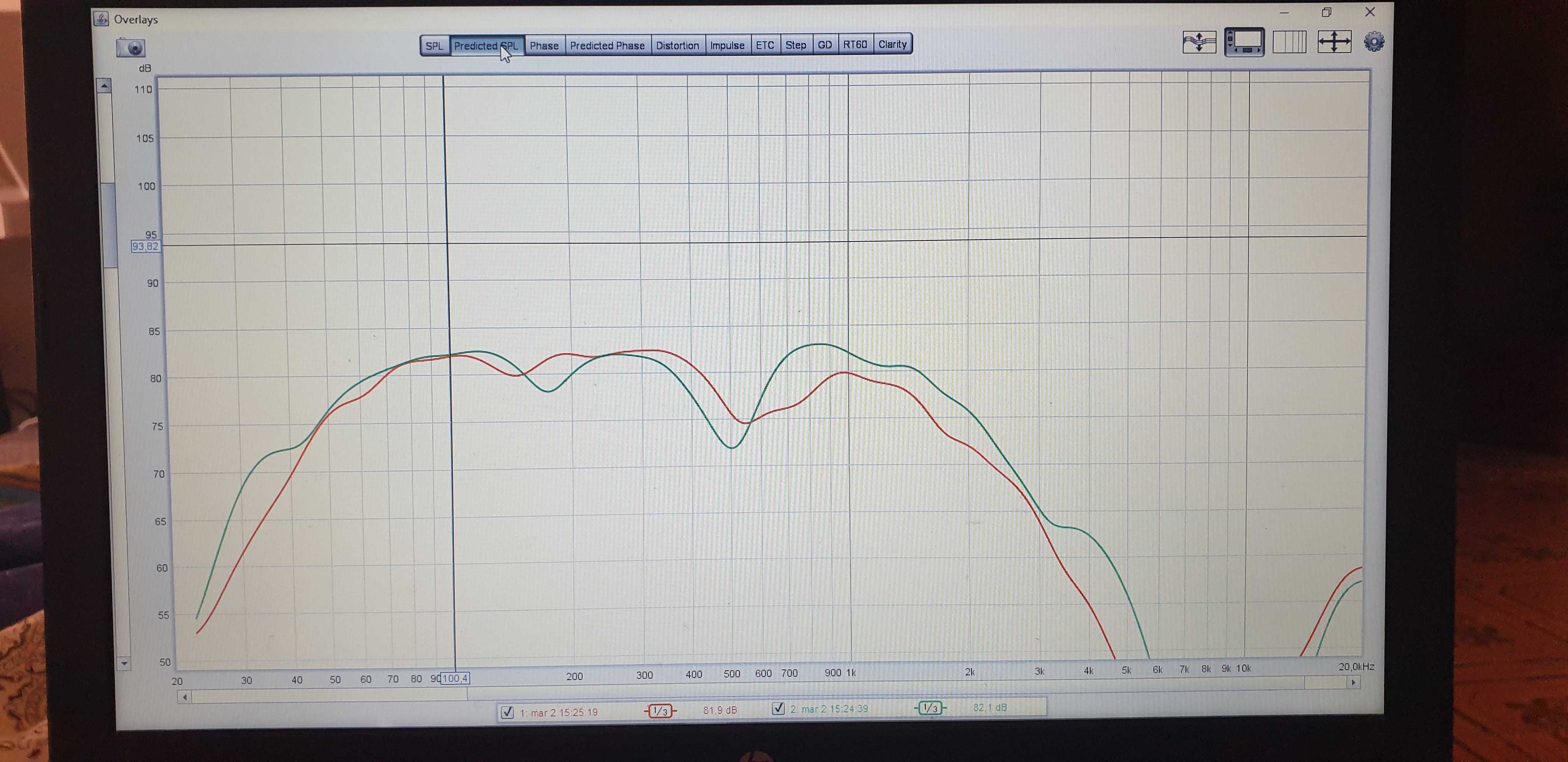

Oggi ho fatto anche delle misure canale sinistro e destro wf +tw+ canale completo,
I rispettivi tagli degli altoparlanti sono:
Tw 2500 12 db
Wf 1600 12 db
Ho fatto varie prove anche usando altre pendenze ma cmq la fase all incrocio peggiora o piu o meno é simile, quindi devo far salire di piu il wf equalizzare ecc...per vedere se riesco a migliorare all incrocio,
Premetto che nn ce equalizzazione.
Volevo capire come.andava dopo il lavoro svolto , vorrei qualche consiglio sul come procedere ora , putroppo nn posso fare i tempi di volo, i ritardi li ho applicati con il metro e dal dsp helix li ho messi nel modo "distance"
Nn posso fare diversamente a meno che nn vado ad orecchio T_T
Per quanto riguarda le curve singole degli altoparlanti come devo procedere devo usare rew per fare le curve [ERRORE !!] giusto?
Poi ricomincio da capo con ritardi e fasi?
Canale dx
Canale dx
Canale sx
Canale sx
Canale sx rosso/canale viola destro

Messaggi: 7770
Re: Impianto semplice golf6
#115
Grossomodo, quello che abbiamo imparato nel webinar con Stefano (@The_Bis ) segue questi step:
1) Misura dei component singoli in flat e senza crossover (tranne il tw un PA di 1000hz per proteggerli) per vedere la risposta e decidere i tagli.
2) Decisi i tagli ti credi le house curve con il file excel
3) Lavori sui singoli componenti con tagli ed EQ per avvicinarti il piu' possibile alla house curve del singolo altoparlante (fai un lato alla volta)
4) Ottenuto le curve target fai suonare il lato insieme e finisci la regolazione dei livelli.
Prima di cominciare inserisci le distanze nel come gia' hai fatto nel DSP.
Ripeti per l'altro lato portando ovviamente i livelli uguali.
Una volta finito partono i bestemmioni perche' con molta pobrabilita' le fasi non saranno precise ed avrai qualche dip altezza incroci. XD XD XD

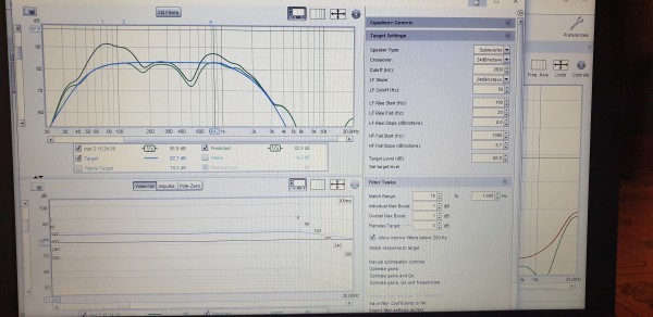

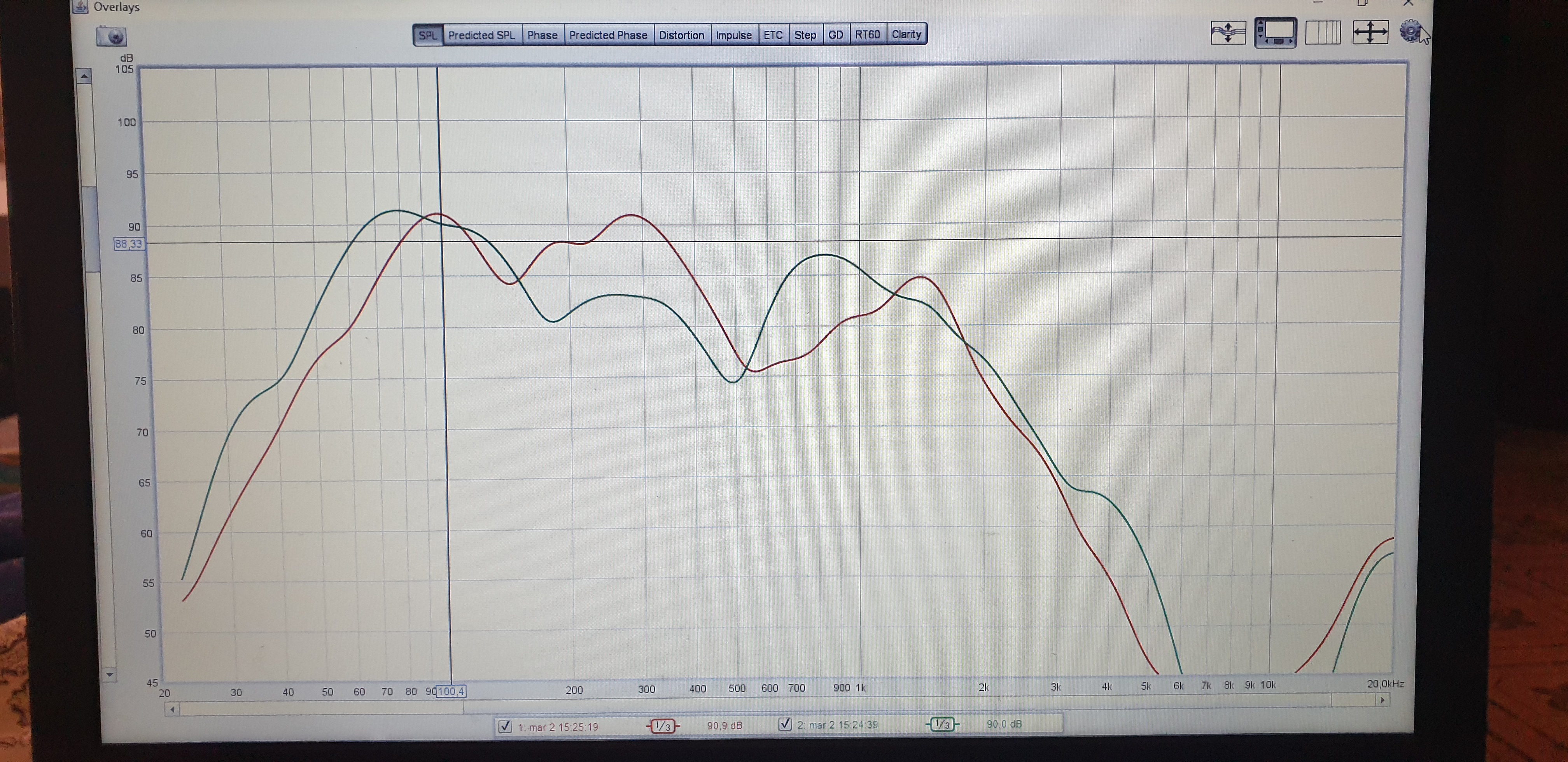

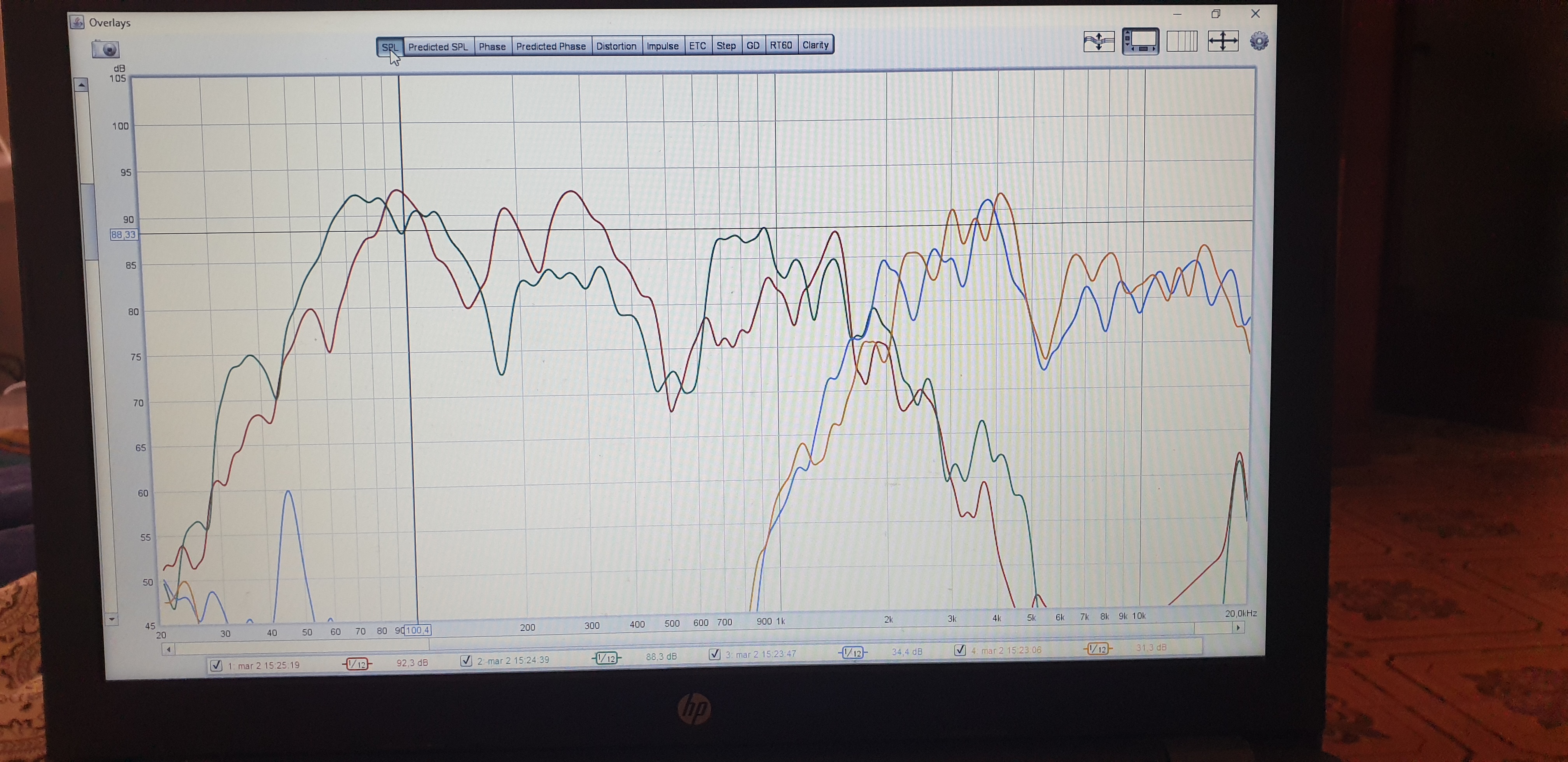

Questa mattina giicando un po con EQ di rew ho provato a sistemare le curve dei 2 wf
Nn so se é corretto il procedimento dovrei ascoltare, XD
Sicuramente ho piallato troppo.....
Prima dell eq 1/12
Prima dell eq 1/12
Dopo eq 1/12
Dopo eq 1/12
Prima del eq 1/3
Prima del eq 1/3
Dopo eq 1/3
Dopo eq 1/3
Wf sx
Wf sx

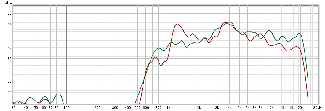

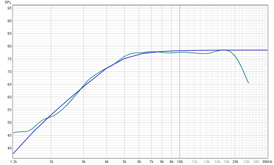

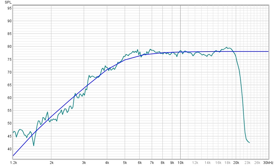

Ho provato anche con i tw premetto che vorrei capire se il procedimento puo essere corretto! Poi credo che bisogna lavorare sulle curve in flat giusto?
Prima
Prima
Dopo
Dopo
