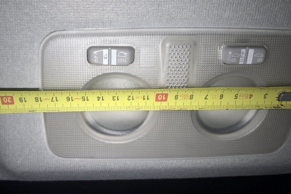

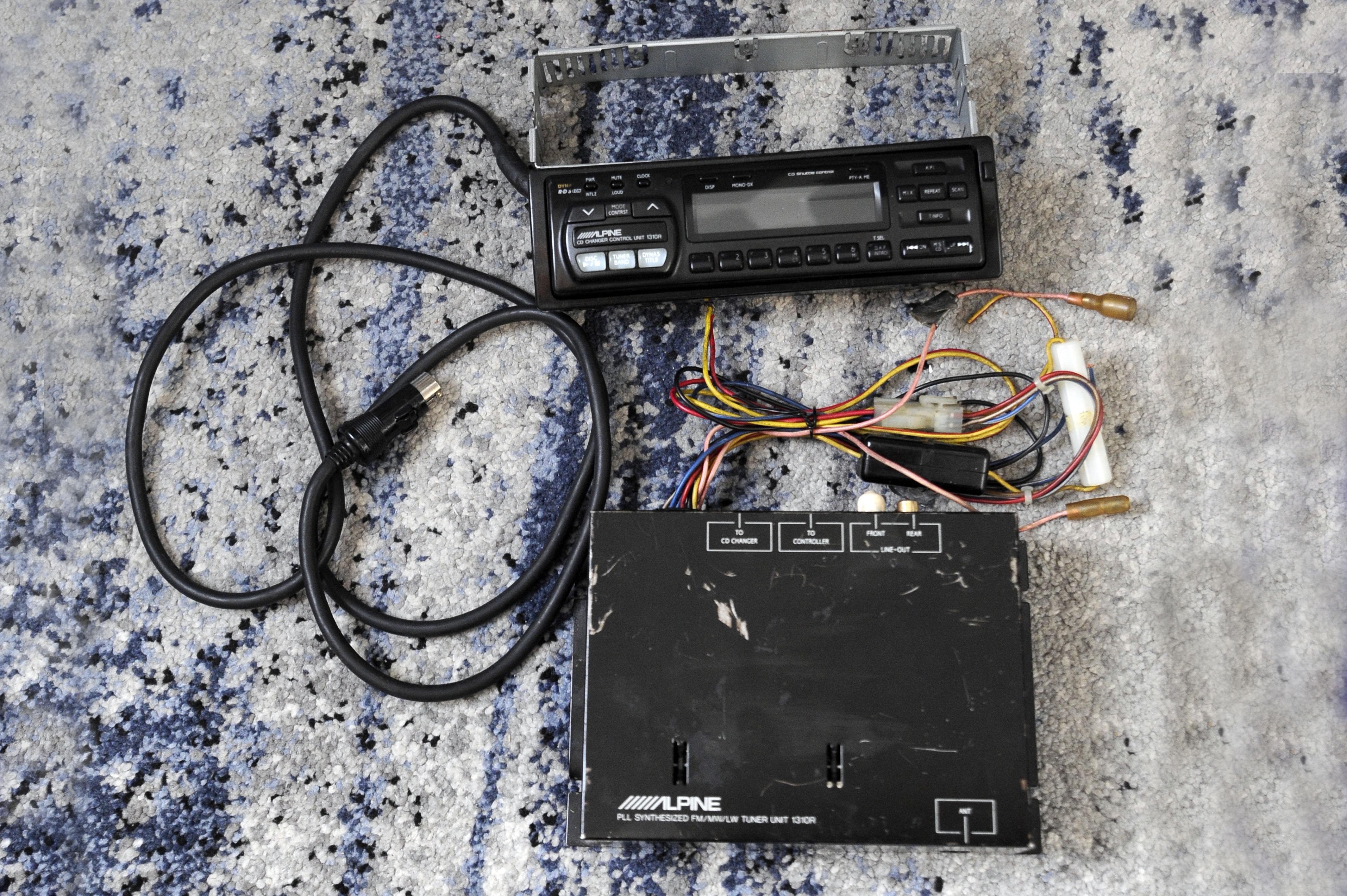

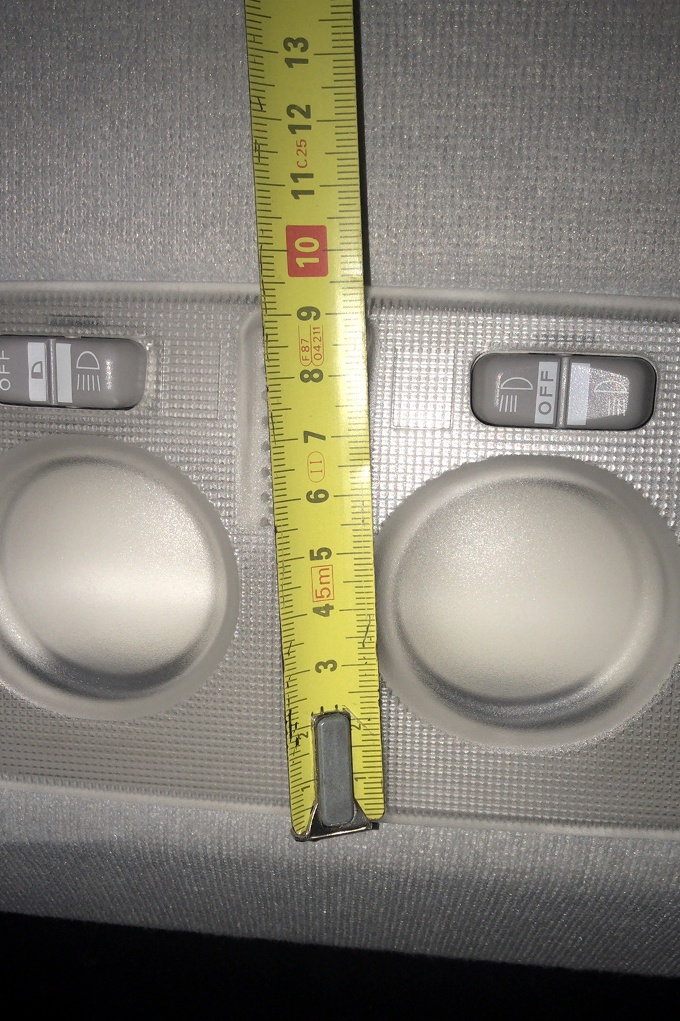

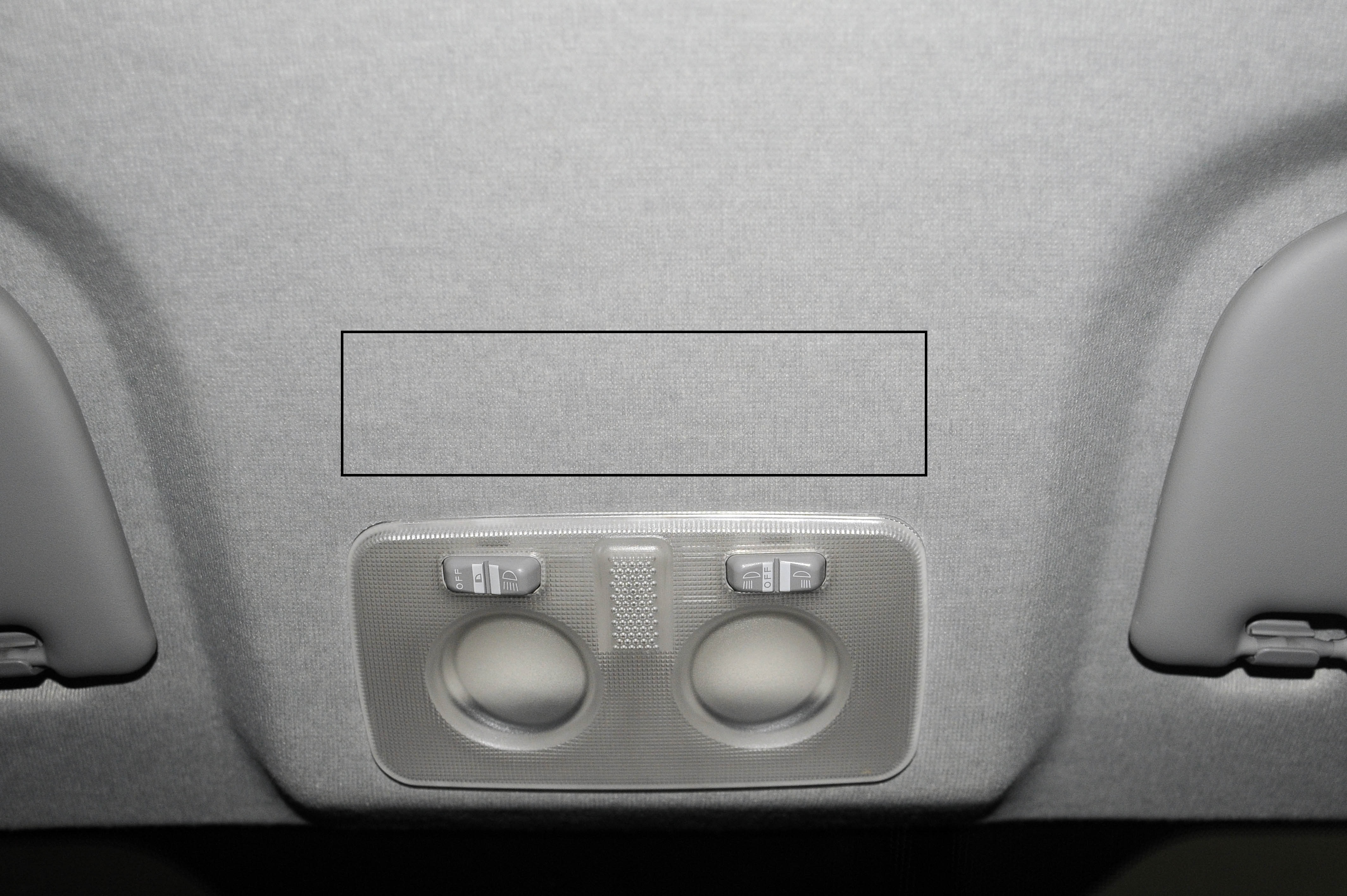

L'idea è buona. Ma riuscirai a vedere bene senza distrarti troppo?

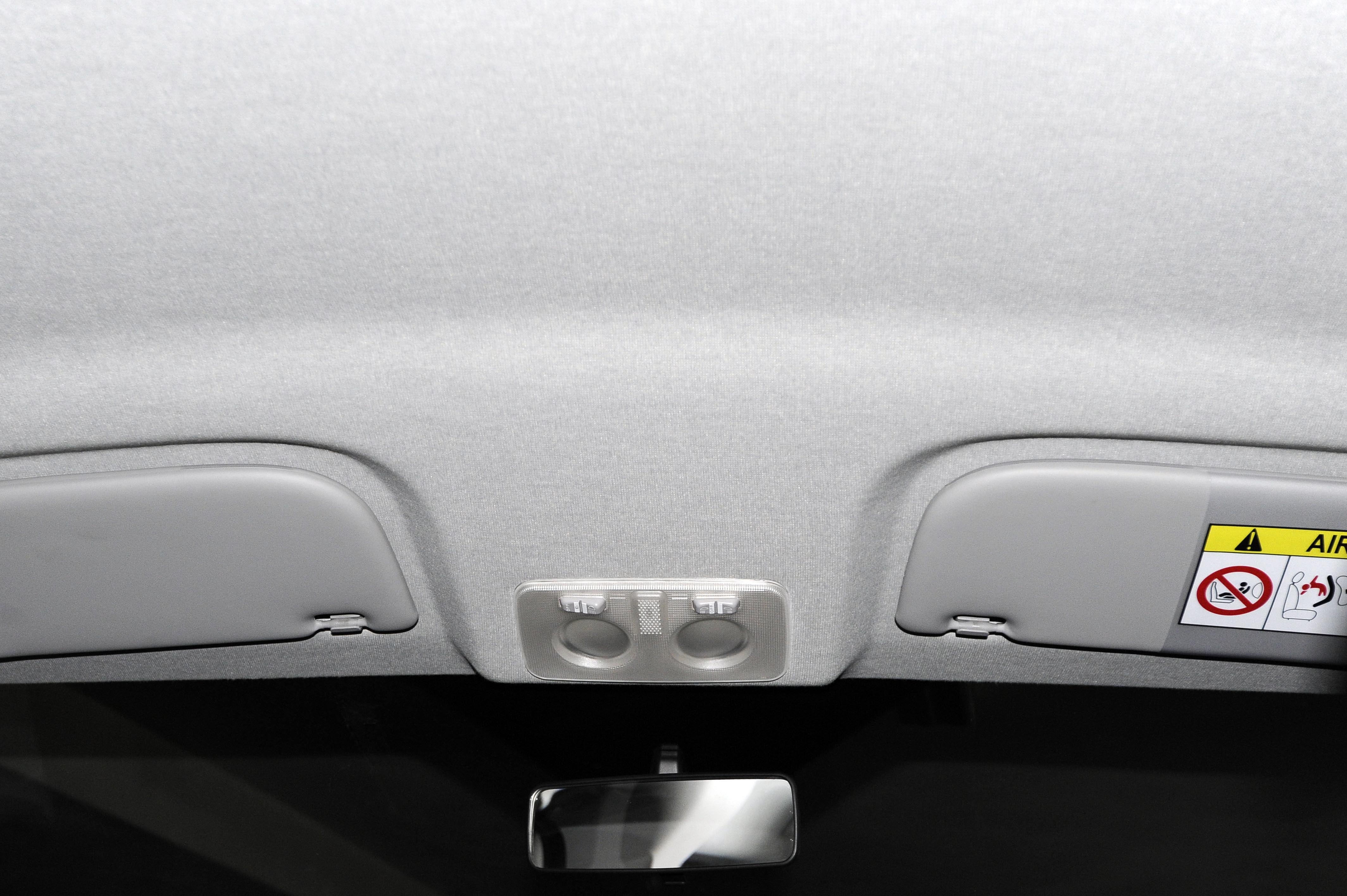

Perchè, io avevo intenzione di fare la stessa cosa con il DRC del DSP, dal quale regolo il volume quando ascolto lo smartphone collegato all'ingresso digitale. Ma, forse perchè la Panda è più piccola ed il tetto è più vicino, ma non si vede bene, col display angolato.
E se lo monto incastonato sulla piega, quindi orientato verso il retro (la Panda è fatta uguale ma più in piccolo, con lo scalino a 45 gradi come il tuo, ma è più piccolo anche il DRC), risulta troppo indietro. Perfetto per i passeggeri posteriori..
Bisognerebbe realizzare (nel mio caso) un contenitore angolato a ridosso dello specchio.
In una 500, l'ho visto fissato addirittura al vetro, a ridosso del retrovisore. Ma nel mio caso, sarebbe scomodo usare il pomello del volume. E alla fine, dopo 3 anni, è ancora incollato allo specchietto col bi adesivo.

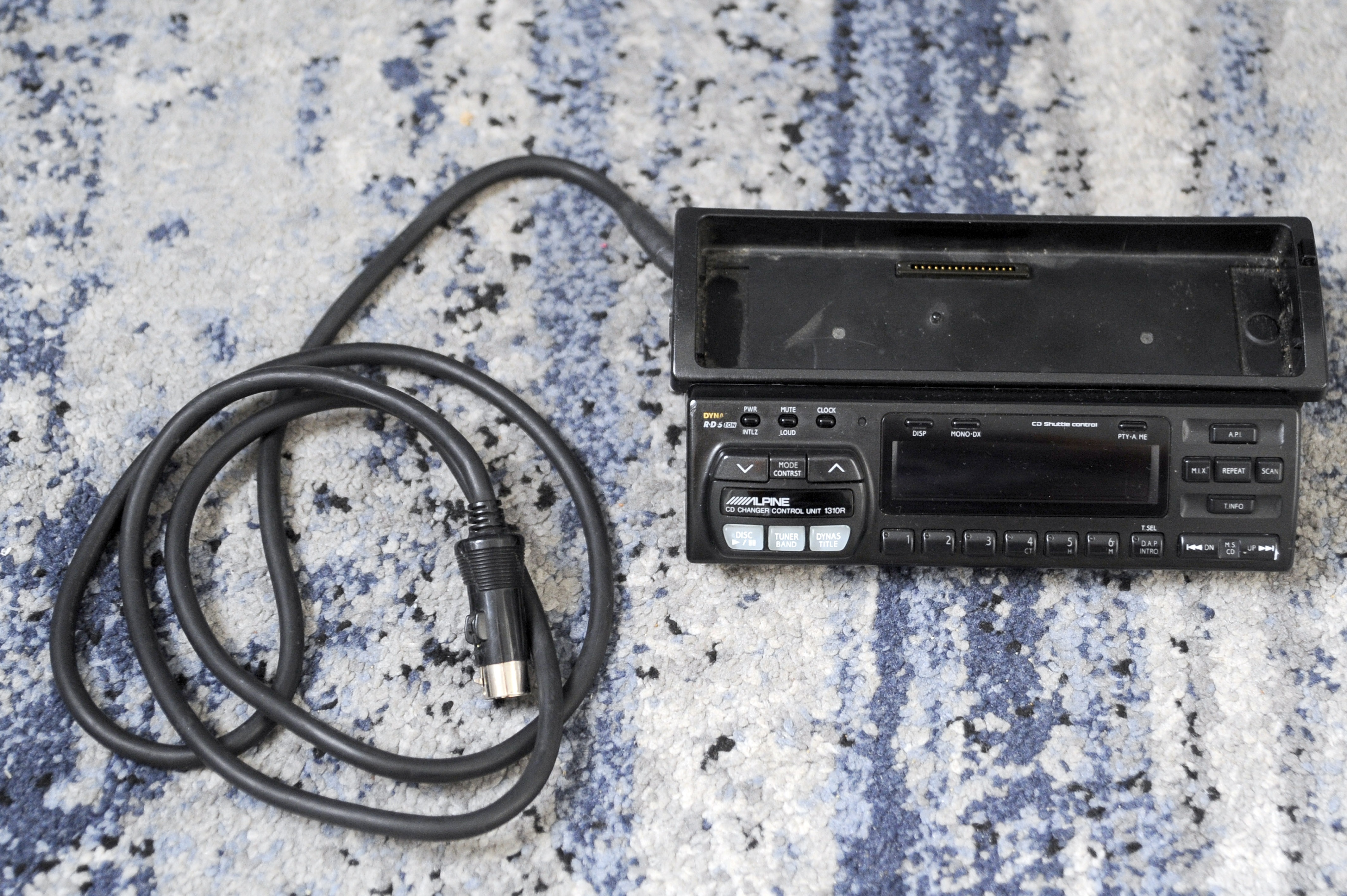

D'altronde, già nella prima metà degli anni 90 (era l'epoca!!!
) quando usavo il Panasonic DP15 (con uscita digitale) con il controller RM15, collegato al DSP DA1 (mi pare..), avevo fissato i display/controller li. È il posto ideale.
Solo per dire: verifica ad unità accesa la visibilità del display ad angolazione di utilizzo. Perchè è un LCD retro illuminato, con la lente a polarizzazione negativa. Ed è anche piuttosto datato. Per cui non ha la tecnologia degli attuali televisori, che hanno un ampio angolo di visione. Potresti vanificare la tua ricerca di un controller in grado di darti più informazioni.
