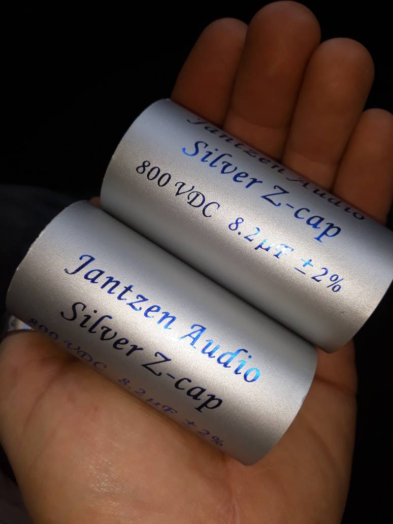

Intanto, i D3004 si meritano questi eheh, dal timbro frizzantino e analitico, forse sono i cap più dettagliati in commercio, e dovrebbero sposarsi alla perfezione con la dolcezza e il tono caloroso quasi smielato degli Scan, anche troppo per i miei gusti :D

Davide.HZ ha scritto:Intanto, i D3004 si meritano questi eheh, dal timbro frizzantino e analitico, forse sono i cap più dettagliati in commercio, e dovrebbero sposarsi alla perfezione con la dolcezza e il tono caloroso quasi smielato degli Scan, anche troppo per i miei gusti :D
MKP o MKT?

MKP o MKT?
Sono in film di polipropilene metallizzato con particelle di alluminio e zinco, avvolgimento in argento puro. Fin'ora non li ho mai provati, su carta vantano una leggera enfatizzazione sulle altissime, estremamente analitici e brillanti, spaziali e dinamici, la casa li cataloga come i cap più dettagliati in commercio. La scelta è ricaduta su loro per smorzare un pò la troppa dolcezza e calorosità dei D3004, forse un filo poco estesi in alto almeno per i miei gusti. Speriamo di non andare in contro ad S sibillanti e " spettinanti" XD XD

In base alla tua definizione sul suono degli Scan, partendo da zero forse io avrei puntato degli MKT.
Ma è pour parler, perchè bisognerebbe avere a che fare con la catena tutta.
Mi sembra che non sia un segreto che la P88 è "dolciastra" in alto (io non la conosco). :)

Marsur ha scritto:In base alla tua definizione sul suono degli Scan, partendo da zero forse io avrei puntato degli MKT.
Guarda io all'epoca l'ho trovata molto equilibrata, certo la 9855 era più frizzantina il alto ma la p88 a mio avviso era il giusto, non frizzantina ma neppure "mielosa". E meglio in basso rispetto alla 9855 che invece era un pò più moscetta. Queste almeno sono state le mie impressioni paragonando le 2 sorgenti. Con altre non saprei. ;)
Come al solito poi la taratura ci mette del suo.
Perlomeno mi sono sembrati così di primo impatto, è pure vero che li ho ascoltati poco e con un filtro provvisorio quindi ci sarà molto da lavorarci però l'impronta timbrica mi è sembrata molto dolce e calorosa, che non è male assolutamente, anzi, sono io che prediligo un timbro un pò più frizzante e " argentino" XD . Questi giorni ho avuto in prova una sorgente che conosco molto bene, la alpine 9812 rb grazie al quale ho scoperto la cavolata che ho commesso sui cablaggi e ti dirò, la prova è stata assolutamente plug an play e molto rapida ma la p88 così di primo impatto la preferisco proprio in gamma medioalta per essere più aperta e reale, più dettagliata assolutamente, i risuonatori passivi ben distinguibili e "legiadri nell'aria" rispetto la 9812, meritano un confronto futuro più apprpfondito in ogni caso ahah.
Che cap intendi per gli MKT ?? :D

Poliestere.
Il polipropilene lo trovo meno adatto per "smielare" i tw. :)
Comunque se è per affinare un po' il gusto personale penso che non si dovrebbe mai provare con meno di due coppie di cap.
Bisogna comprarne un'altra. :hahahah:
