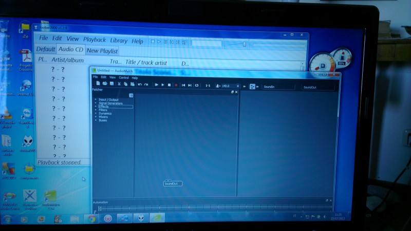

cl66
Messaggi: 392
Località: AREZZO
Re: Terratec Aureon xfire8 + foobar
Messaggio da cl66 »
ora le configurazioni...help...
Gigi, sei l'unico che interagisci, spero continui, grazie
di seguito la foto della videata principale...ora che fò?
come e dove far vedere e interagire la scheda audio col resto dei componenti?
nella scheda audio ho connesso via toslink l'in e l'out
[email protected] team....

davide_chinelli
Messaggi: 4164
Località: Stradella (PV)
#35
Allora...
In foobar devi settare l'uscita toslink.
Quindi nel programma che ti fa da DSP devi settare l'ingresso toslink corrispondente (hai fatto il loop con il cavo ottico).
Se fosse console, ti darei una mano (non ho il pc con console sottomano, ma una sera in settimana potrei vedere cosa ho impostato, ed eventualmente postare qualche screenshot..... molto lentamente.... ^^ ).
Se vuoi provare console, per fare da DSP, contattami in pm.
Ho un po più di dimestichezza che con audiomulch. Potrei aiutarti nella configurazione base.
Una volta capito con uno o 2 plugin il sistema di base, puoi farti da solo un DSP a 6000 canali con 8536 plugin da solo e sbizzarrirti come vuoi.
Il difficile è capirne il concetto di funzionamento. Una volta capito, ti rendi conto che è veramente semplice ;)

gigi856
Messaggi: 828
Località: Caserta
#36
Messaggio da gigi856 »
:D allora audiomulch e console sono uguali ;) più di impostare in/out e directory dei plug in non devi fare ;) (salvo casi in cui disogna settare ingressi midi che poi comunque non cambia tanto, ma non interessa a noi )
-in audiomulch premi f4( tasto di scelta rapida, altrimenti menu edit e poi setting).
- nella tab audio general metti il sample rate .
-in audio driver metti driver type ASIO (le impostazioni che poi escono in questa tab non ricordo perché non ho il car pc a portata di mano ,al massimo posta una foto se non ti sono chiare)
- in audio input selezioni sound in gli ingressi ottici della scheda audio (destro e sinistro)
-in audio output imposti le 4 uscite per i 4 canali stereo( cioè tutte le uscite della tua scheda audio). i nomi nella colonna sinistra(soundout,aux1,aux2,aux3 sono i nomi delle uscite che devi usare nella casella di collegamento dei plug in e vale anche per il nome dell ingresso della tab precedente)
-in VST plugins metti la directory dove installi tutti i plug in( quando li installi installali nella stessa cartella cosi li hai tutti raggruppati)
-startup action , nella riga open document seleziona il file che salverai come catena dsp in modo che all apertura apre sempre quel programma.
questo è un esempio visivo. :)
appena posso , se ti servono chiarimenti non ci sono problemi :yes:
