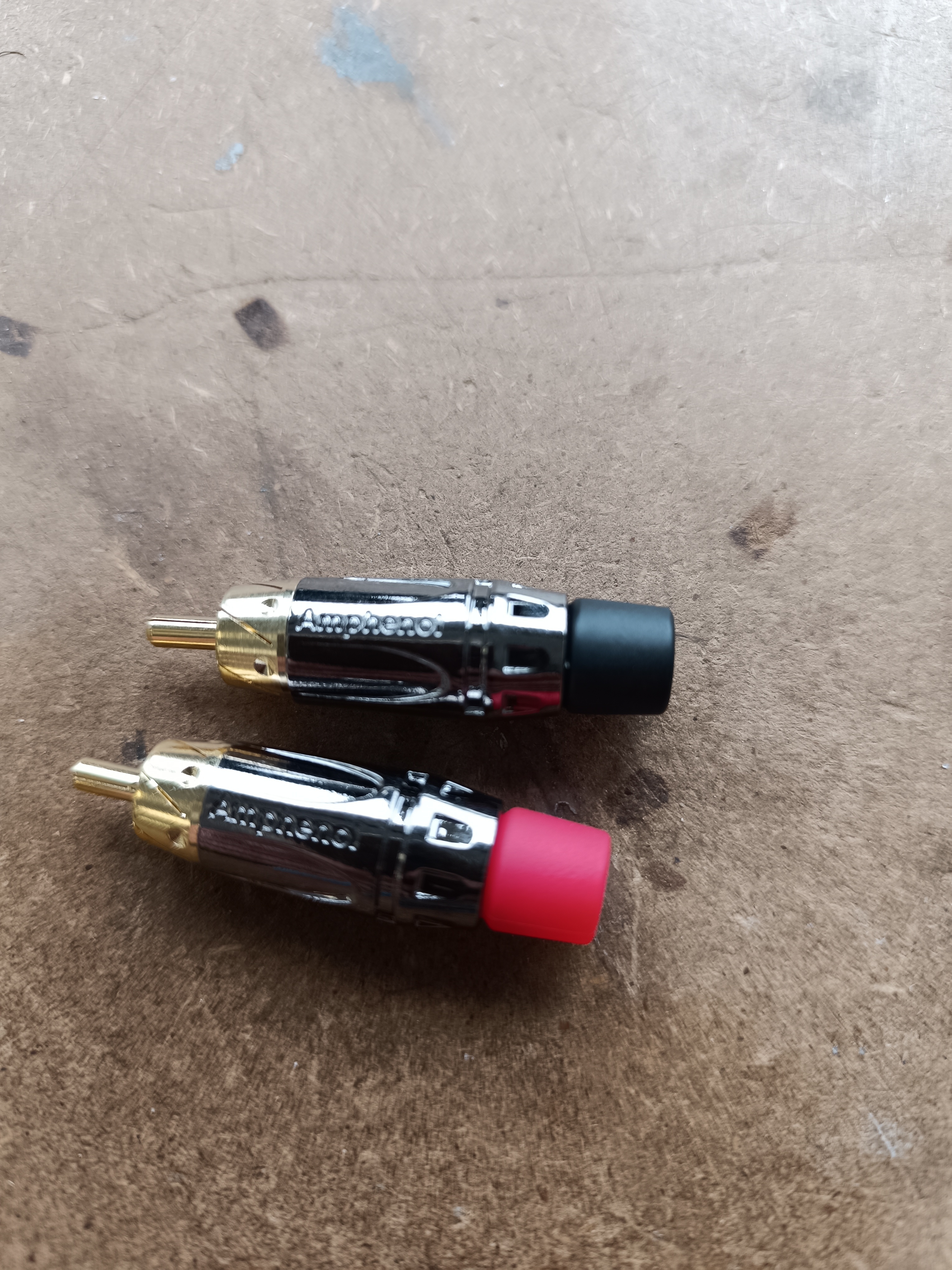

Salve ragazzi, ho ordinato i vari connettori RCA da TME, ho dovuto ripiegare sugli Amphenol e ora mi sorge un dubbio, ma se io il segnale lo prelevo dalla sorgente tramite i cavi di potenza, dovrei usare un cavo schermato per arrivare al DSP o, basta un cavo di potenza, come del resto quelli originali appunto, mentre per il segnale DSP AMPLIFICATORE, meglio usare un cavo schermato come il mogami che avevo indicato precedentemente, grazie a tutti per la delucidazione

Le uscite amplificate BTL tipiche delle sorgenti Car, sono bilanciate. Non serve il cavo schermato. Quindi basta piattina 2X0,75e sei a posto. Mentre per i segnali low level serve il cavo schermato.

Ciao Ozama e grazie per la delucidazione, perfetto ora non mi resta che iniziare a saldare i vari RCA che andranno al DSP, poi appena arriva il cavo schermato provvederò a effettuare anche i vari RCA

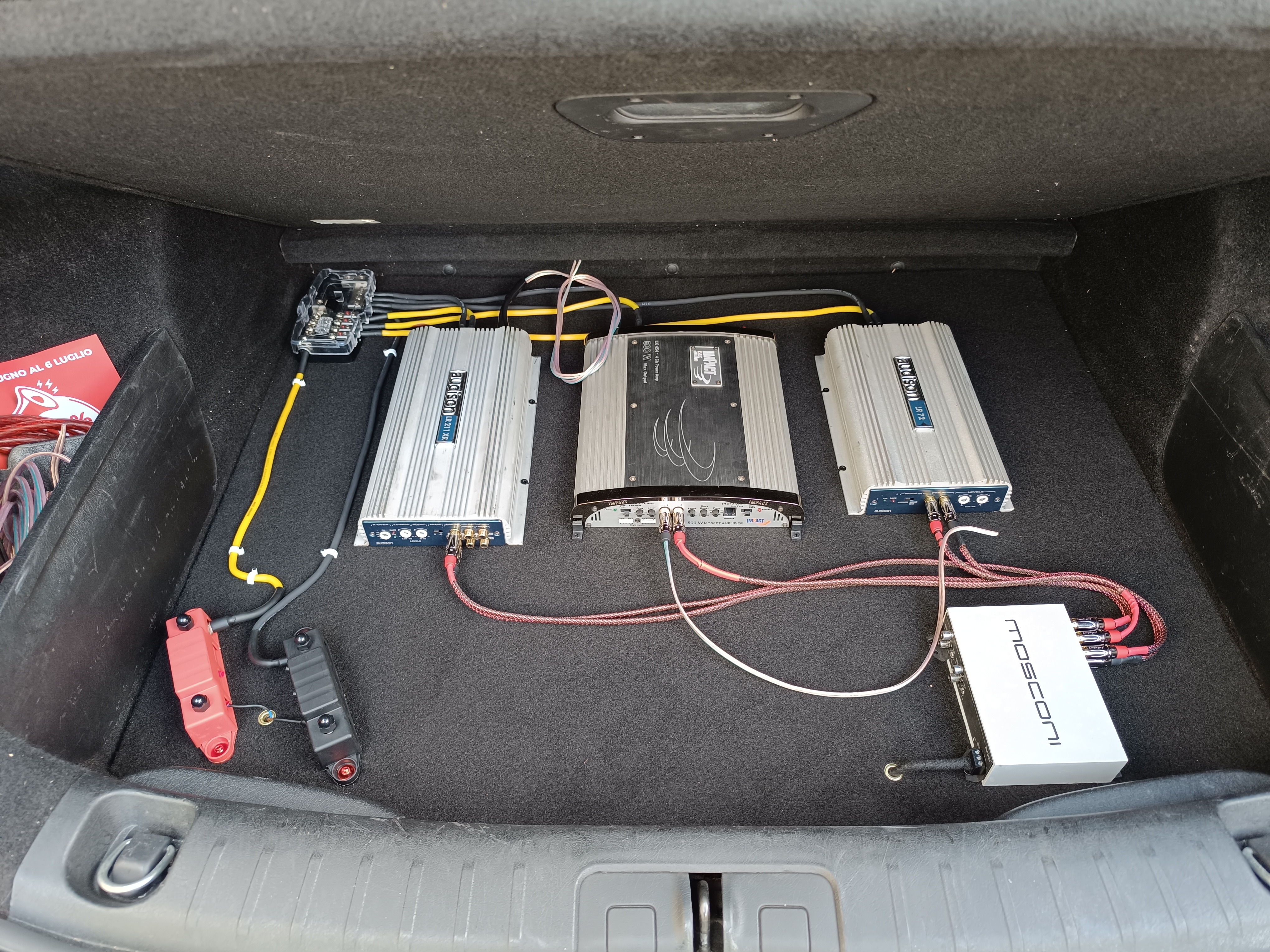

Salve a tutti, pian pianino tutto inizia a prendere forma, vorrei arrivare alle ferie che mi rimane da fare passare i cavi di alimentazione principale, dal vano motore al bagagliaio e i relativi cavi di segnale.

Parco ampli un po’ datato… gli LR eran già vecchi nel ‘95 quando ne avevo uno sulla escort.
Son ricappati? Sensibilità?
Non ricordo se lo hai già scritto
