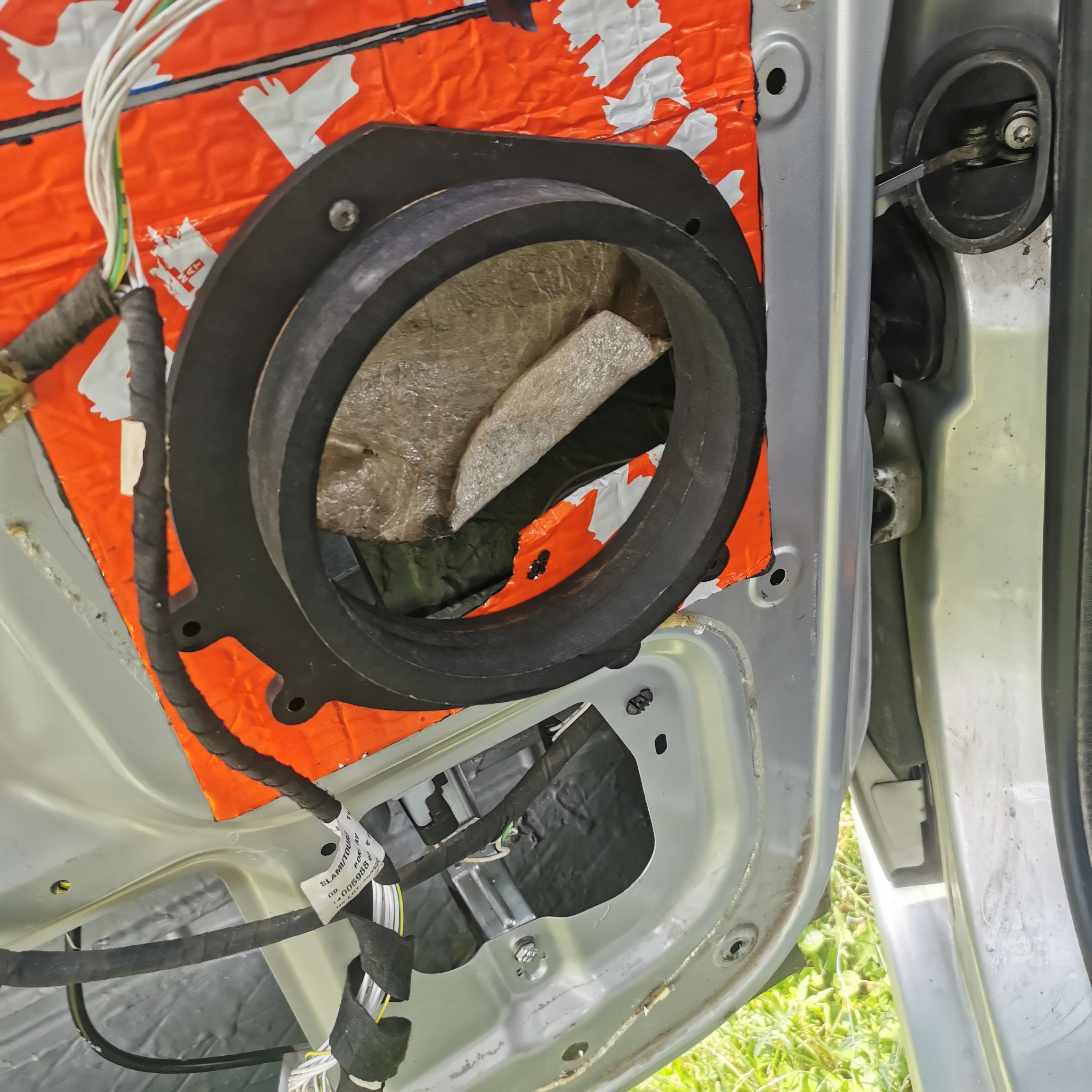

Messaggio da Fettuccia81 »
Buongiorno a tutti, domanda sicuramente banale ma il porta woofer va installato come in foto o al contrario cioè con l'anello interno che entra nella portiera? Grazie per la pazienza ^^

va installato davanti come hai fatto tu, ora manca il woofer

L’anello serve a portare il woofer a filo della griglia del pannello porta e ad irrigidire la zona di montaggio dell’altoparlante.
Nella foto è montato correttamente. Ma fa fatto o acquistato a misura, per come serve nella tua installazione. Poi, attorno alla griglia, va messo un anello in materiale espanso a CELLE CHIUSE, che sigilli l’altoparlante verso l’interno del pannello, in modo che oltre che fuori dalla griglia non suoni anche lì dentro. E vanno chiusi i fori di ispezione con materiale rigido e pesante, in modo che non suoni dentro al pannello porta anche l’emissione posteriore dell’altoparlante.
Il tutto per fare in modo che l’emissione anteriore del cono sfoghi SOLO IN ABITACOLO. E l’emissione posteriore suoni solo DENTRO LA PORTA e NON IN COMUNICAZIONE NEMMENO “INDIRETTA” attraverso le vibrazioni indotte sul pannello, CON L’ABITACOLO.
Una emissione anteriore e posteriore che arrivano entrambe in abitacolo, in modo diretto o indiretto, generano il fenomeno detto del “corto circuito acustico”. Che, in misura variabile a seconda della frequenza e della forma/dimensioni/peso/sfiati presenti nella porta, vanno a modificare per cancellazione parziale o totale le basse frequenze emesse dall’altoparlante.
L’anello che hai postato, se correttamente installato, ha una funzione determinante anche per ridurre o eliminare questo fenomeno, dato che piú distanza c’è tra altoparlante e griglia, piú è aperta la via al corto circuito acustico. Specie se non è presente una chiusura efficace dei fori di ispezione nella lamiera, tutti attorno ad esso. Buchi che si vedono chiaramente nella porta, appena sotto all’anello.

Grazie ragazzi! L'anello in teoria doveva essere su misura però mi sa che dovrò adattarlo un po'...(Lo spessore è giusto ma i fori di ancoraggio no).Sto già facendo le lamiere su misura per coprire i buchi, oggi pomeriggio do la seconda mano di antirombo sul pannello esterno e poi glieli rivetto e sigillo il tutto!

Beh, io li ho avvitati, interponendo guarnizioni di neoprene a celle chiuse adesivo. :)
Ho usato alluminio da 1,5mm di spessore e l’ho piegato, tagliato e rivestito dentro e fuori con doppio strato di butile alluminato da 1,6 mm (Reckhorn azzurro). Come il resto delle lamiere della porta.
In caso di manutenzione all’alza vetro o a una serratura, preferisco avere la possibilità di aprire facilmente i tappi. :hmm:
Puoi usare i rivetti filettati m4 o m5, facendo un ottimo lavoro.
Idem per fermare i supporti. :yes:
