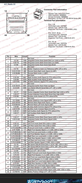

Ciao a tutti, vi parlo ora del mio impianto e del pianto che mi sta causando, abbiate pazienza perché non sono un tecnico elettronico ma mi impegnerò a capire.
Ho acquistato da qualche mese una Opel Astra J sports tourer del 2011 con impianto gpl aftermarket, con sorgente di serie CD400, 20 watt per canale, 7 altoparlanti (coppia di tweeter su cruscotto, 1 ap centrale e 4 woofer portiere). Venendo da un barattolo di auto, una vecchia skoda, ma con discreto impianto con tanto di sub e pianalone con 3 vie (molto anni 90 ma comunque divertente e più che sufficiente) rimango un filino deluso dall'impianto di serie Opel. Allora recupero l'ampli dal sub della Skoda e seguendo la guida online di un ragazzo con la stessa auto provo a fare l'impianto nuovo.
Porto un cavo da 21mm sotto fusibile da 50A della phonocar dal positivo della batteria all'abitacolo, passando per l'unico ingresso che trovo in alto a sinistra rispetto al pedale della frizione, di fianco al mazzo di cavi che viene dal vano motore... Passo nel battitacco lato sinistro, arrivo al baule dove sposto sul lato destro dietro ai sedili, fianco del passaruota e arrivo alla nicchia tra passaruota e fanale posteriore destro. Installo lì l'amplificatore, un Phase Linear .6Kw 2 canali; massa inizialmente sulla staffa di fianco al fanale, poi la sposterò in uno dei bulloni del passaruota, lunga circa 30 cm; fermo in posizione un 28mm di compensato sul fondo della nicchia e ci fisso l'ampli (chassis non a massa, solo legno a contatto). Autoradio con queste Opel tra canbus, perdita di comandi al volante e mascherina da cambiare sarebbe stato costoso e complesso, decido di mantenere sorgente di serie e trovo un trasmettitore bluetooth a presa aux, lui ha il lettore Cd, un po' retrò ma mi va benissimo così. Quindi apro tutto, taglio i cavi del fronte anteriore, collego ad un trasformatore di segnale in Rca preso su ebay ed esco con i 2 Rca GBC tripla schermatura, passo sotto al lato destro del cruscotto tra portaoggetti e airbag e corro lungo il battitacco destro, poi mi collego all'ampli dietro, i cavi sia di segnale che di potenza al ritorno (da 1.5mm)non si incrociano con l'alimentazione, stesso percorso per il remote che finisce all'accendisigari sottochiave. Sostituisco gli ap di serie con il kit Hertz DSK 165.3, crossover sempre sotto al cruscotto lato destro. Tutto fatto, finalmente accendo e dopo qualche secondo parte un rumore, soprattutto dai tweeter, fisso e sempre presente, a qualunque giro motore, aumenta con l'accensione dei fari e non va via. Le prove che ho fatto per eliminarlo:
-cambiato Rca con Impact tripla schermatura con jack in metallo
-cambiato 3 punti massa nel baule (staffa iniziale, bullone centrale sedili post ed infine fianchetto, tutti carteggiati)
-provato con Rca volanti e distanziati da tutto
-usato unica massa nel baule per sorgente/ampli/trasformatore Rca
-aggiunto filtro loop di massa Boss(che ha peggiorato la situazione)
-cambiato ampli con Cadence Q1602 rimosso trasformatore ed Rca per andare direttamente in hi level con cavi da 0,75mm
Risultato invariato
Vado da un impiantista che provando con un booster(non ero presente non so esattamente come si sia collegato) ha fatto andare l'impianto senza avviare l'auto e suonava pulito, ergo mi dice che il problema sta nell'alimentazione che raccoglie in vano motore ed in ingresso in auto un sacco di interferenze, mi dice che è meglio lasciar stare.
Ho speso fin'ora tempo e denaro, per avere un impianto che fa perennemente rumore...aiuto...
Scusate la lungaggine ma volevo essere preciso.
Ho visto online dei condensatori antirumore da 33000microfarad (che manco so cosa siano) fatti espressamente per Bmw e Opel, ma prima di rimanerci ancora male, hanno senso? Secondo voi può essere tutt'altro? Grazie a chi risponderà e grazie al forum per avermi fatto pubblicare il mio primo libro
Risultato invariato

No aspe mi son spiegato male, con ampli e auto accesi ho il disturbo, che peggiora accendendo gli anabbaglianti; quando spengo l'auto il rumore sparisce, anche se l'amplificatore rimare attivo finché non apro la portiera. Ho selvaggiamente tagliato i 4 cavi fronte anteriore dall'attacco fakra, portati dietro sotto cruscotto e con il suo faston(?) all'ampli, da lì i 4 cavi di potenza arrivano di nuovo al cruscotto e si collegano ai crossover per arrivare a tweeter e woofer. Dall'accendisigari sul tunnel centrale ho preso un cavo, interrotto con un pulsantino che ho fissato nel portaoggetti centrale e portato al rem dell'ampli col solito giro dal cruscotto sempre lato destro, così se voglio stare in auto ad audio spento senza rumore (perché ovviamente anche senza audio gli ap frontali fanno rumore) uso il pulsante e spengo da lì l'ampli. Come collegamenti vari uso dei faston da elettricista presi su amazon

- Francescolone
- Messaggi: 21
- Iscritto il: 23 nov 2017, 16:59
Re: Disturbo Opel Astra J
Allora online non trovo molto, ho solo lo schema cablaggi del Fakra che allego, neanche nel manuale di manutenzione trovo una voce per amplificatore, so di per certo che nel modello superiore è presente un ampli nel baule con subwoofer, e nella mia auto manca. È possibile che sia già integrato nella sorgente? Però nel caso dovrei pulire il segnale col convertitore hi low, cosa che non succedeva...quando mi arriva il rockford provo di nuovo con gli rca. Quando riesco conto i vari cavi degli altoparlanti non ricordo se il centrale arrivasse da un gruppo di cavi dietro alla sorgente (quindi immagino già in parallelo con gli altri altoparlanti) o dal Fakra stesso. Comunque grazie della disponibilità
Eh, nn da molte indicazioni perchè lo stesso pin puó veicolare segnale sia high che low level.
Se non hai l’ampli, il centrale dovresti cercare di trovarlo con un tester tra FAKRA e collegamenti alla bobina.
Potrebbe avere due bobine?
Comunque, da qui, non è facile dare aiuto, purtroppo. Sicuramente c’è un inghippo che sfugge.
Poi, per “ripulire il segnale”, ovvero ripristinare una risposta in frequenza più o meno lineare, serve un DSP. Che peró se c’è un inghippo nei collegamenti che porta dentro rumore, non serve a molto.
Altra cosa banale che magari non hai provato: ma il balance ed il fader, funzionano regolarmente o hai rilevato comportamenti strani?
Tipo che un canale si sente sempre più basso o al contrario non sparisce mai, oppure il rumore cala e cresce spostando balance e fader? E se è solo da un lato, invertendo gli ingressi, cala, cresce, scompare..?
