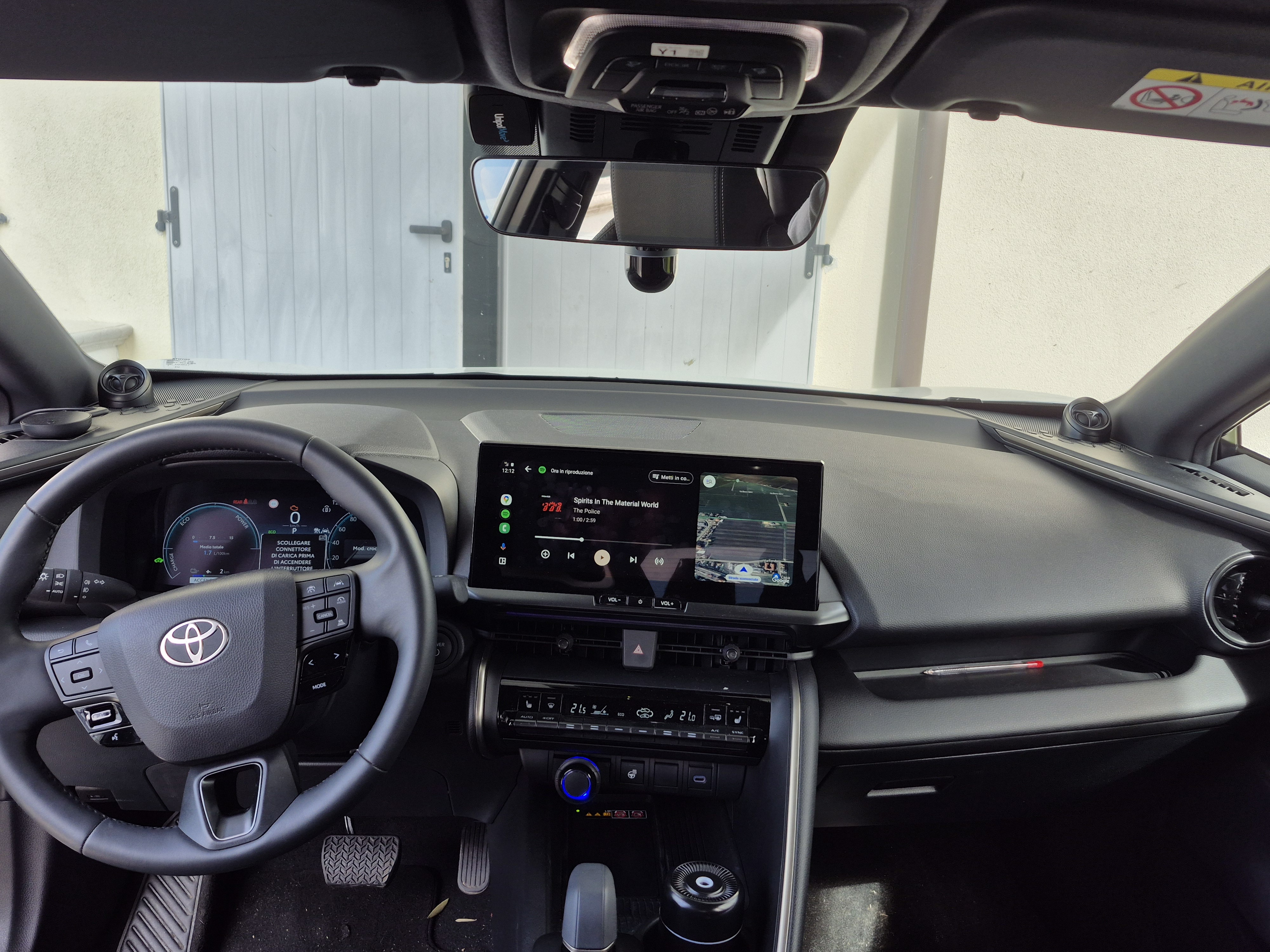

Salve ragazzi. Allora finalmente l'impianto è stato ultimato e vi allego le ultime foto. Sono molto felice per il risultato raggiunto che è conforme alle mie aspettative e sto già pensando, eventualmente, come migliorare il tutto in un prossimo futuro.
Un grazie anche al mitico Perry ed un arrivederci al prossimo raduno

Ma questo nuovo controller, alla fine dove l’hai montato?
Dai che sono curioso.. Finchè non torno dalla trasferta non posso vederlo! XD
Perchè poi ci vedremo anche per un bell’ascolto. E, spero, anche per una serata in compagnia, con le mogli! :D

Penso che il controller sia quel pomello con i LED blu che si vede davanti al cambio nell'ultima foto. ;)

dodrive ha scritto: 20 mar 2025, 9:14 @ozama
Penso che il controller sia quel pomello con i LED blu che ci vede davanti al cambio nell'ultima foto. ;)
Esatto, è quel pomello blu.

Ah! Quindi lo hai messo lì ugualmente! Be, visto così, sta bene. Non lo avevo notato. Segno che si integra perfettamente. Gli avrà fatto fatto un nuovo supporto. :hmm:
Ci vediamo appena torno dalla trasferta. :yes:
